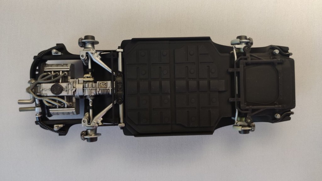

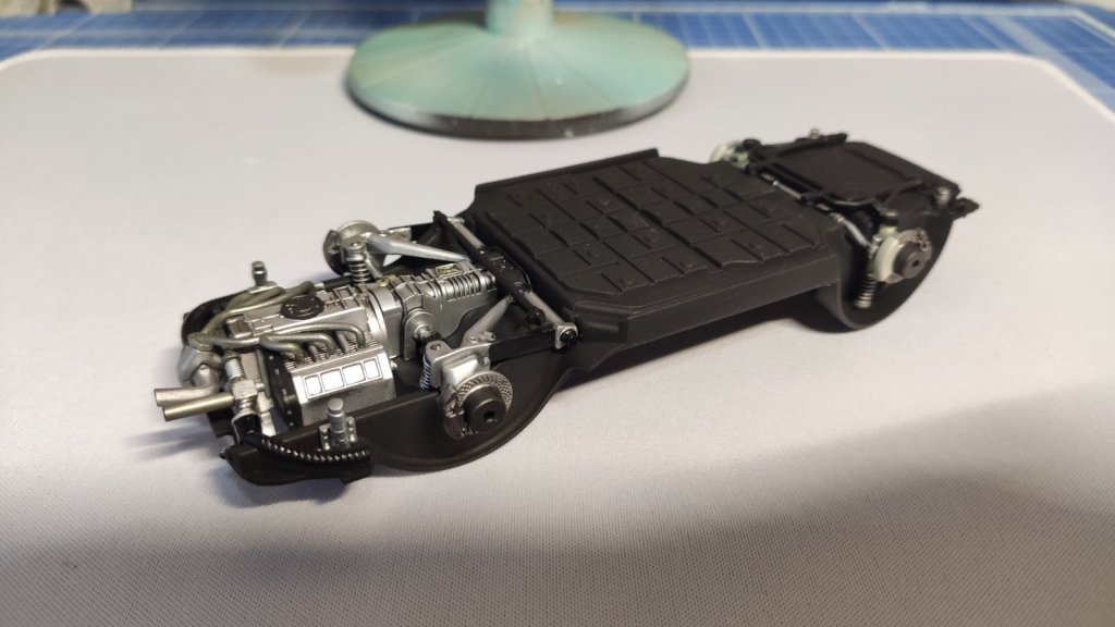

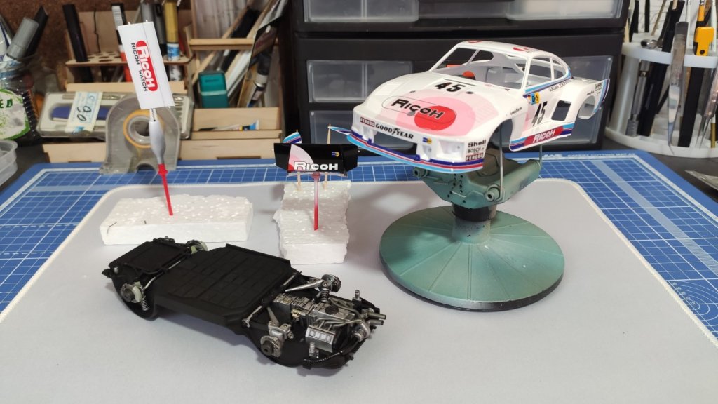

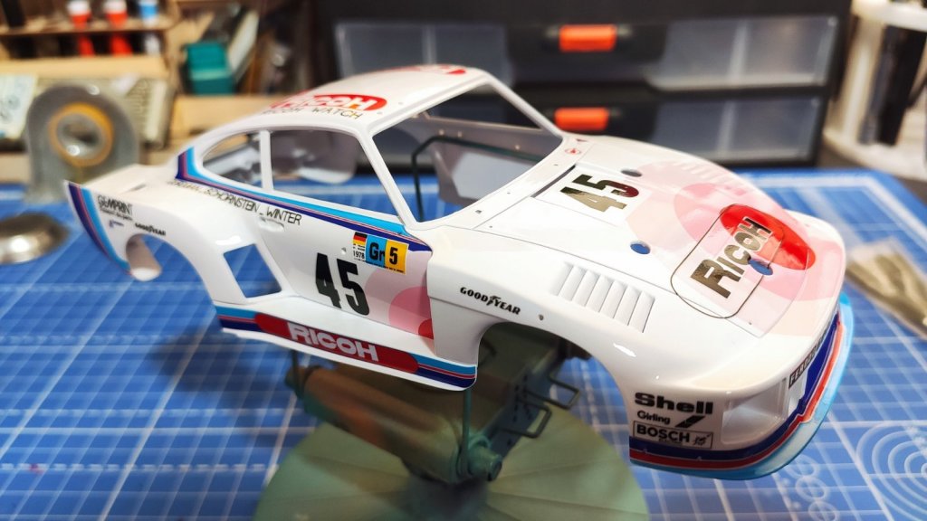

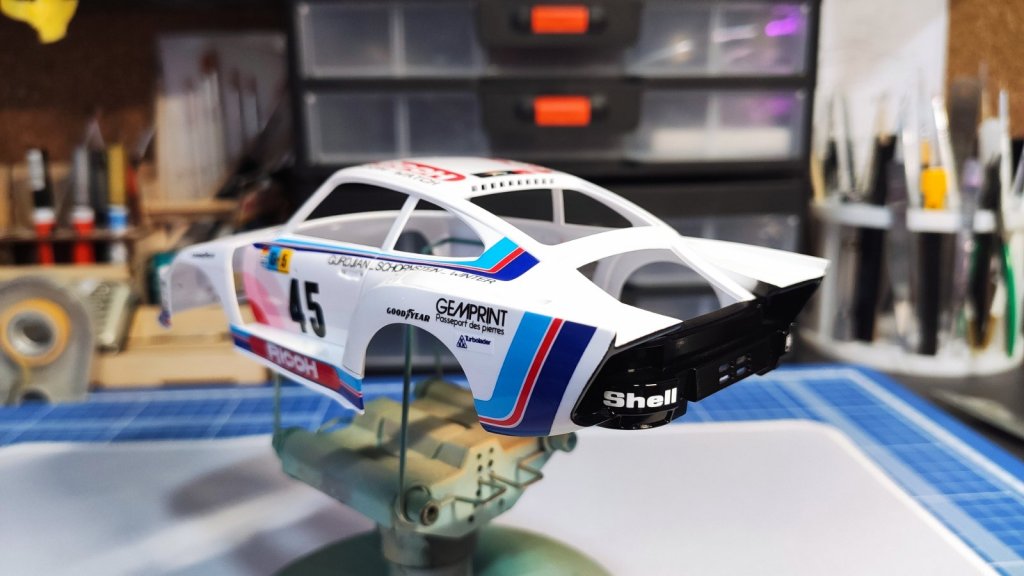

Популярный пост AkPeter 773 Опубликовано 1 Jan 2023, 07:28:26 Автор Популярный пост Жалоба Поделиться Опубликовано 1 Jan 2023, 07:28:26 С Новым годом товарищи! Вчера залил лаком 935-й наконец-то, при этом словил волосок на капот, но за час до боя курантов вышкурил его и долил третий слой лака (GX112). В том числе на прошлой неделе собрал днище, литье у Нуну прям ну совсем уналое, поэтому просто собрал как собрал и так же покрасил, можно сказать из конкурса по качеству выбыл... 16 Ссылка на сообщение Поделиться на другие сайты
Roman163 1103 Опубликовано 1 Jan 2023, 11:07:29 Жалоба Поделиться Опубликовано 1 Jan 2023, 11:07:29 Все норм с качеством, пока непонятно, кто до финиша дойдет) Ссылка на сообщение Поделиться на другие сайты
Sebastian 795 Опубликовано 1 Jan 2023, 15:48:49 Жалоба Поделиться Опубликовано 1 Jan 2023, 15:48:49 Как тебе этот лак в работе/полировке? Насколько сильно разбавлял его? Он очень твердый становится после высыхания? Ссылка на сообщение Поделиться на другие сайты
AkPeter 773 Опубликовано 3 Jan 2023, 11:40:56 Автор Жалоба Поделиться Опубликовано 3 Jan 2023, 11:40:56 (изменено) В 01.01.2023 в 18:48, Sebastian сказал: Как тебе этот лак в работе/полировке? Насколько сильно разбавлял его? Он очень твердый становится после высыхания? Хороший лак, по ощущениям у него заметно меньше усадка в отличии от LP-9/TS-13, числа 7-го примерно начну матировать вот и посмотрим что получится) Это вторая модель под этим лаком, бавил на этот раз не совсем жидко - примерно 1 часть лака к 1.5 частям разбавителя mr.color leveling thinner, сопло 0.5, давление 1.8 Изменено 3 Jan 2023, 11:44:05 пользователем AkPeter Ссылка на сообщение Поделиться на другие сайты

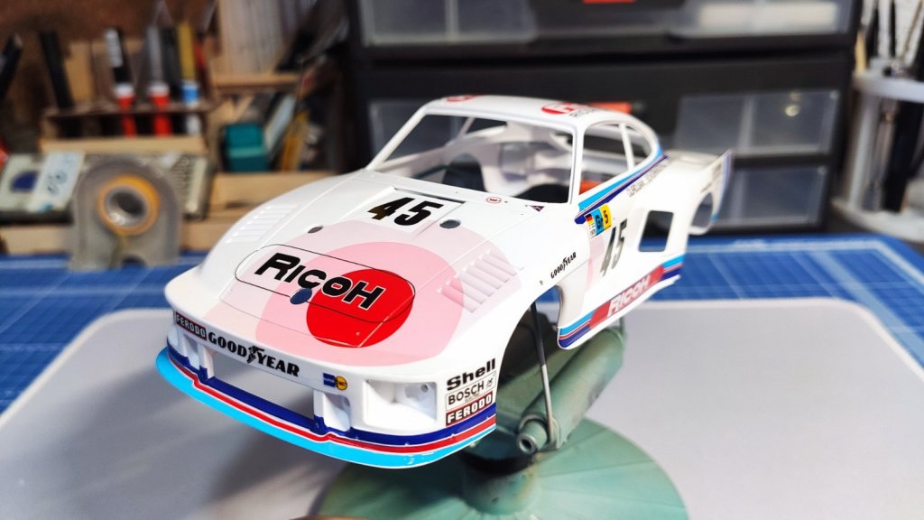

AkPeter 773 Опубликовано 10 Jan 2023, 16:11:40 Автор Жалоба Поделиться Опубликовано 10 Jan 2023, 16:11:40 Протер при матировании, насыпал 4-й слой лака, жду)) Ссылка на сообщение Поделиться на другие сайты
AkPeter 773 Опубликовано 10 Jan 2023, 18:49:55 Автор Жалоба Поделиться Опубликовано 10 Jan 2023, 18:49:55 Фото протира подъехало, по идее лак сохнет 24 часа, поэтому надеюсь завтра к вечеру вернусь к работе с кузовом Ссылка на сообщение Поделиться на другие сайты
Roman163 1103 Опубликовано 10 Jan 2023, 19:53:48 Жалоба Поделиться Опубликовано 10 Jan 2023, 19:53:48 1 час назад, AkPeter сказал: Фото протира подъехало, по идее лак сохнет 24 часа, поэтому надеюсь завтра к вечеру вернусь к работе с кузовом Что то не вижу или отсвечивает. Самые опасные места при полировке это углы (крылья, крыши на изгибе, молдинги всякие и т.д.), там прям аккуратно надо, слой лака очень тонкий, растекается оттуда. Ссылка на сообщение Поделиться на другие сайты

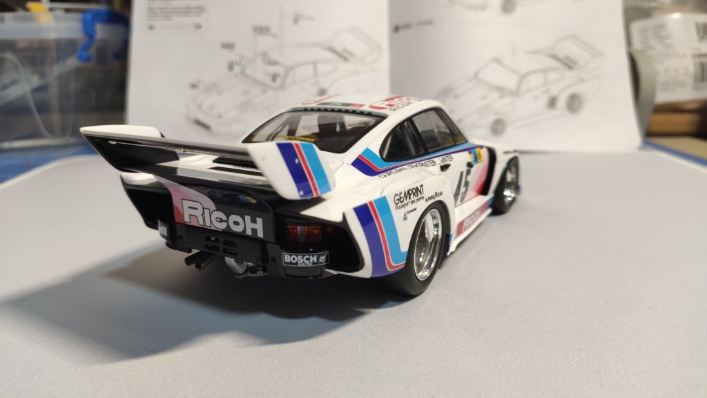

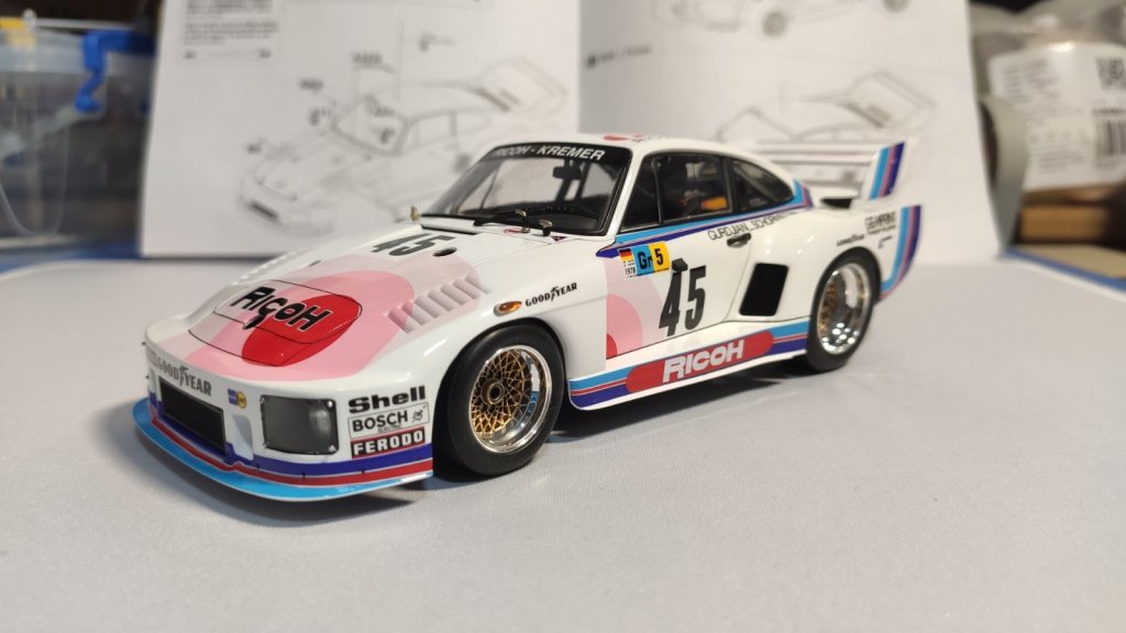

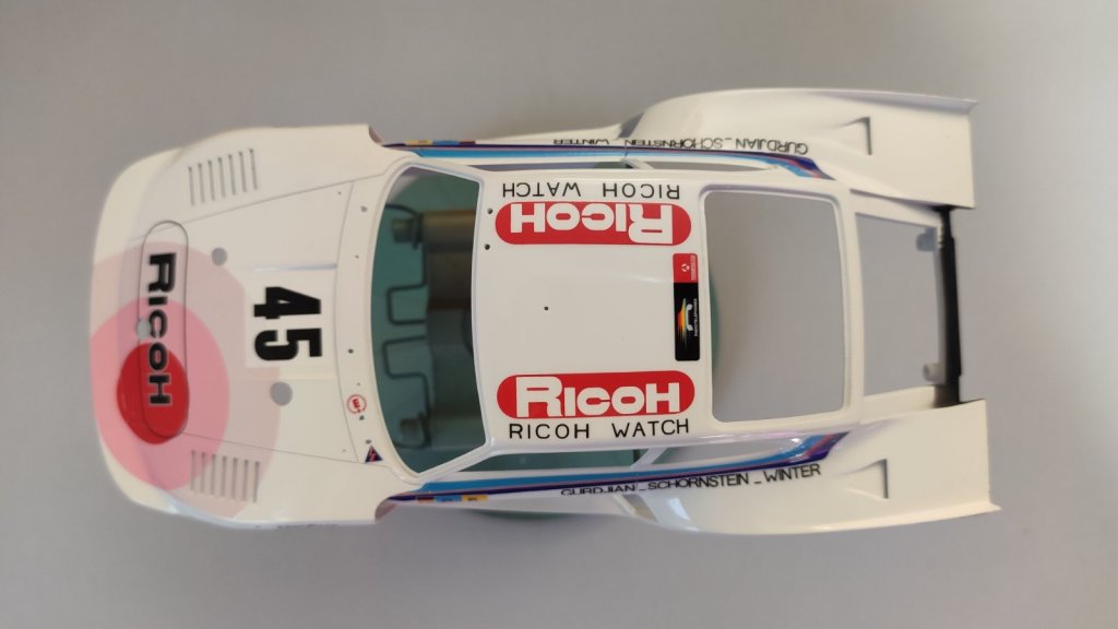

Популярный пост AkPeter 773 Опубликовано 15 Jan 2023, 14:43:47 Автор Популярный пост Жалоба Поделиться Опубликовано 15 Jan 2023, 14:43:47 Заматировал и отполировал, соединил еще разок с днищем и примерил колеса, потихоньку выхожу на финишную прямую судя по всему) 20 Ссылка на сообщение Поделиться на другие сайты
Sebastian 795 Опубликовано 16 Jan 2023, 11:58:08 Жалоба Поделиться Опубликовано 16 Jan 2023, 11:58:08 (изменено) Круто! Блин, вот такие колеса должны были лежать в наборе К3 ЛМ 79 года, а не то что эти "извращенцы" положили. Обидно даже, что спицовку это там не показать. Колапки уже примерял ? ))) Задняя часть норм встает ? Щель между передним крылом и дверью это конечно .... ДЫРА в БЕЗДНУ Изменено 16 Jan 2023, 11:59:14 пользователем Sebastian Ссылка на сообщение Поделиться на другие сайты

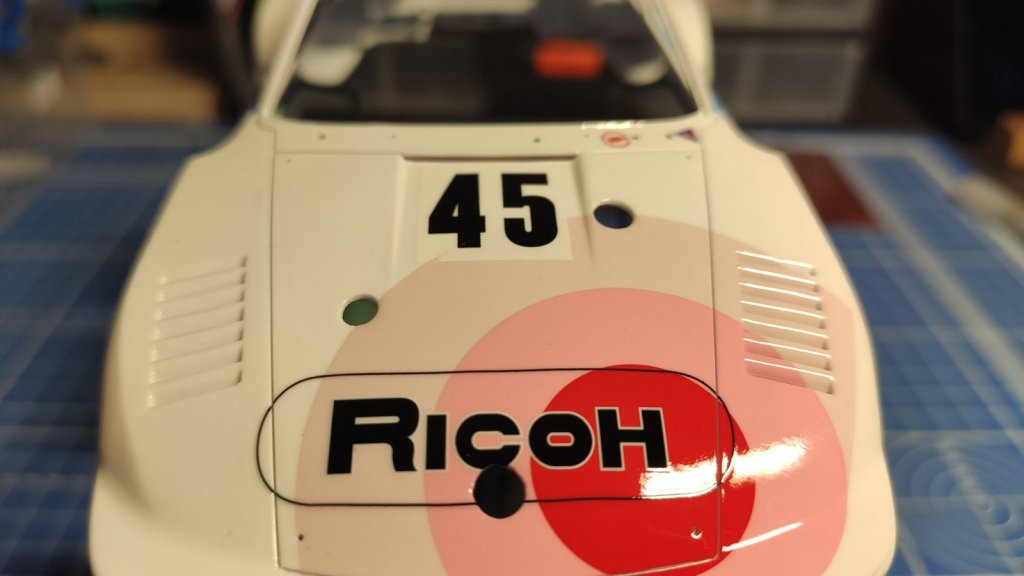

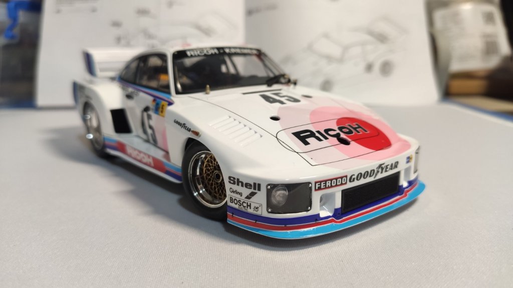

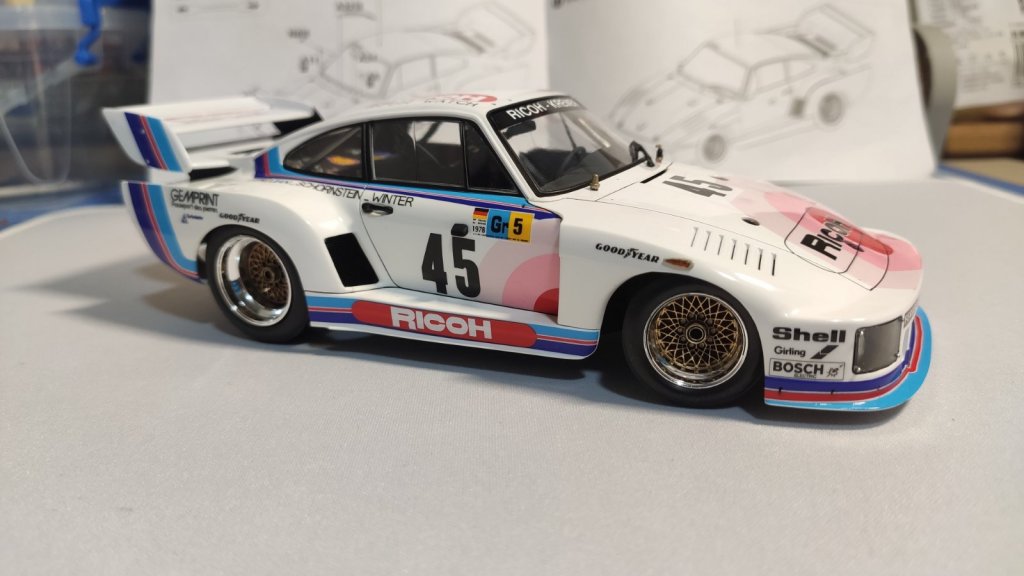

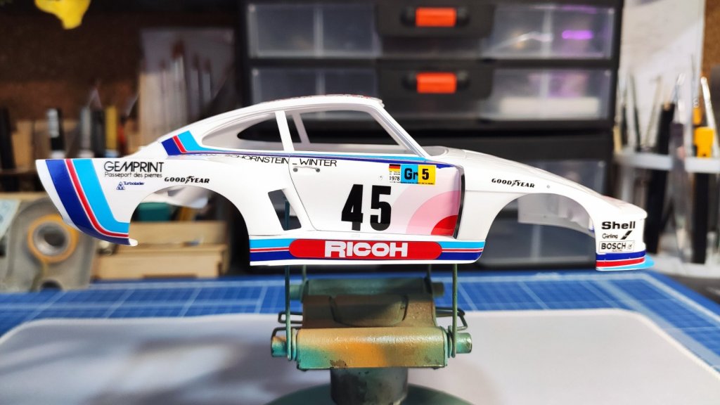

Популярный пост AkPeter 773 Опубликовано 23 Jan 2023, 20:21:16 Автор Популярный пост Жалоба Поделиться Опубликовано 23 Jan 2023, 20:21:16 Кажется что уже на финише, но мелкие деталюшки не кончаются уже третий день . Что осталось: пимпки на антикрыло и передний бампер, клыки на задний бампер, антенна и лампочки на крышу, имитация пшикалок водой на лобовое стекло, зеркала, крышки на капот, застарить колеса и нанести декали на резину, запилить замки на капоты из травла и наконец пострадать с колпаками на колеса... В 16.01.2023 в 14:58, Sebastian сказал: Колапки уже примерял ? ))) Задняя часть норм встает ? Колпаки отложил на самый последний этап, декали клеить очкую пока, запасной вариант сделал покрасив спицы в золото, на тот случай, если с колпаками облажаюсь... Задняя без проблем встала, боялся что не встанут стекла еще, но все прошло без жертв) 17 Ссылка на сообщение Поделиться на другие сайты
Roman163 1103 Опубликовано 24 Jan 2023, 04:35:43 Жалоба Поделиться Опубликовано 24 Jan 2023, 04:35:43 без колпаков она смотрится лучше, диски красивые, может так оставить? Ссылка на сообщение Поделиться на другие сайты
Sebastian 795 Опубликовано 24 Jan 2023, 06:40:08 Жалоба Поделиться Опубликовано 24 Jan 2023, 06:40:08 (изменено) 2 часа назад, Roman163 сказал: без колпаков она смотрится лучше, диски красивые, может так оставить? Колпаки это фетиш Можно только сзади оставить колпаки, перед как есть. Вариативность 10 часов назад, AkPeter сказал: Кажется что уже на финише, но мелкие деталюшки не кончаются уже третий день . Что осталось: пимпки на антикрыло и передний бампер, клыки на задний бампер, антенна и лампочки на крышу, имитация пшикалок водой на лобовое стекло, зеркала, крышки на капот, застарить колеса и нанести декали на резину, запилить замки на капоты из травла и наконец пострадать с колпаками на колеса... Колпаки отложил на самый последний этап, декали клеить очкую пока, запасной вариант сделал покрасив спицы в золото, на тот случай, если с колпаками облажаюсь... Задняя без проблем встала, боялся что не встанут стекла еще, но все прошло без жертв) Да, хороша получается )) Тэкс, на последнем фото загляни в отверстия для обдува тормозов на бампере. Там маленькие дырки для крепления днища. Не забудь покрасить углубления черным. Они явно были шире этих кружков)) Кружки побольше Куда на твоей модели исчез излом на крыле от арки? Куд Кстати, а удалось найти фото с гонки и понять, они ехали со спойлерами на задних крыльях или нет? Если что из доширака можно сделать )))) У тебя есть 934 от тамии? Изменено 24 Jan 2023, 06:47:48 пользователем Sebastian Ссылка на сообщение Поделиться на другие сайты
AkPeter 773 Опубликовано 25 Jan 2023, 12:14:14 Автор Жалоба Поделиться Опубликовано 25 Jan 2023, 12:14:14 В 24.01.2023 в 07:35, Roman163 сказал: без колпаков она смотрится лучше, диски красивые, может так оставить? Скорее всего так и будет, не очень хочется с колпаками страдать)) В 24.01.2023 в 09:40, Sebastian сказал: Тэкс, на последнем фото загляни в отверстия для обдува тормозов на бампере. Там маленькие дырки для крепления днища. Не забудь покрасить углубления черным Да, смотрел на них, что не то, подумаю как прокрасить В 24.01.2023 в 09:40, Sebastian сказал: Куда на твоей модели исчез излом на крыле от арки? Это для меня откровение)) Область эту даже зашкуривал не сильно, не было там излома вроде,,, Ссылка на сообщение Поделиться на другие сайты
