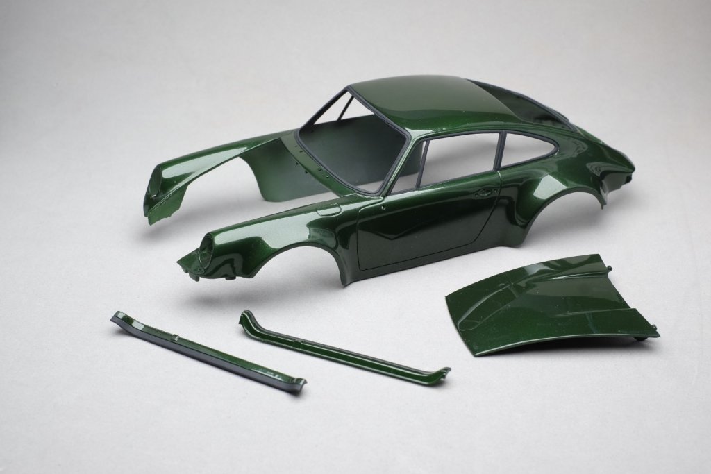

Николай_ 5855 Опубликовано 3 Feb 2023, 05:08:40 Жалоба Поделиться Опубликовано 3 Feb 2023, 05:08:40 Очень красивый цвет! Для модели просится немного светлее, была бы ваще услада глазу, но все равно очень приятный и редкий цвет. Красные оттенки, откровенно говоря, сильно утомили. 2 Ссылка на сообщение Поделиться на другие сайты
John Wick 4095 Опубликовано 3 Feb 2023, 05:49:18 Автор Жалоба Поделиться Опубликовано 3 Feb 2023, 05:49:18 59 minutes ago, Sebastian said: Я чет упустил, а ты задние арки сверху сплющивал или круглые оставил по итогу? Они были сплющены изначально, я их скруглил. Насколько «окружность» соответствует прототипу, выше Михаил уже писал. 1 hour ago, Sebastian said: Уже отполировано? Нет, это просто лак, дал ему настояться дня три. 2 hours ago, Николай_ said: Очень красивый цвет! Для модели просится немного светлее, была бы ваще услада глазу, но все равно очень приятный и редкий цвет. Красные оттенки, откровенно говоря, сильно утомили. Может света мало? Меня этот цвет удивил тем, что похож на чёрный при недостатке света и становится зелёным при достаточном свете. Я до сих пор считаю, что лучше всего использовать цвета, которые придумали дизайнеры для своего автомобиля. Не встречал в масштабных моделях авто и мото техники масштабного высветление цвета, как практикуют БТТшники и авиаторы. On 1/25/2023 at 12:54 PM, PETERSON said: Я просто не понял, зачем было строить и выращивать шаблоны, если нужно было просто немного скруглить арки. Пропустил комментарий. По шаблону скруглять проще, вот и спроектировал в 3D, к тому же, они фиксируются в арках. Как сделать это из картона, либо пластика, я не придумал. По хорошему, надо было снимать профиль с фото, но в другой раз. 2 Ссылка на сообщение Поделиться на другие сайты
Николай_ 5855 Опубликовано 3 Feb 2023, 10:44:35 Жалоба Поделиться Опубликовано 3 Feb 2023, 10:44:35 Вроде как на крупных объектах один и тот же цвет выглядит по-разному по сравнению с уменьшенными аналогами. Типа этот зеленый на настоящей машине будет смотреться норм, а на модели уже темноват. Но мне он все равно прям очень нравится, глубокий, насыщенный и незаезженный. 1 Ссылка на сообщение Поделиться на другие сайты
John Wick 4095 Опубликовано 3 Feb 2023, 10:59:11 Автор Жалоба Поделиться Опубликовано 3 Feb 2023, 10:59:11 12 minutes ago, Николай_ said: Вроде как на крупных объектах один и тот же цвет выглядит по-разному по сравнению с уменьшенными аналогами. Типа этот зеленый на настоящей машине будет смотреться норм, а на модели уже темноват. Поэтому и высветляют цвет строители бтт и самолетов)). Вот интересно, zero и splash учитывают этот момент в своих смесях?)) 14 minutes ago, Николай_ said: Но мне он все равно прям очень нравится, глубокий, насыщенный и незаезженный. Первоначально хотел в другой зеленый, Ice green metallic. Но он бледно смотрится на модели. Ссылка на сообщение Поделиться на другие сайты
hibar 525 Опубликовано 3 Feb 2023, 12:27:42 Жалоба Поделиться Опубликовано 3 Feb 2023, 12:27:42 (изменено) 1 час назад, John Wick сказал: Поэтому и высветляют цвет строители бтт и самолетов)). Вот интересно, zero и splash учитывают этот момент в своих смесях?)) высветляют не для этого, а что-бы придать большую схожесть с оригиналом. Краска берётся 3-х оттенков: основной, чуть светлей, чуть темней. А пигмент высветляющий и размывающий эти границы наносится уже после окраски. Кстати никто не мешает добавлять в краску немного белой краски. Чем больше масштаб, тем оттенок светлей. Для флота в 1/200, 1/350 там вообще чуть-ли не 30-40% 1 час назад, John Wick сказал: неее, тот прикольней Изменено 3 Feb 2023, 12:28:26 пользователем hiibar Ссылка на сообщение Поделиться на другие сайты
John Wick 4095 Опубликовано 3 Feb 2023, 12:46:03 Автор Жалоба Поделиться Опубликовано 3 Feb 2023, 12:46:03 8 minutes ago, hiibar said: высветляют не для этого, а что-бы придать большую схожесть с оригиналом. Краска берётся 3-х оттенков: основной, чуть светлей, чуть темней. А пигмент высветляющий и размывающий эти границы наносится уже после окраски. Это называется цветовая модуляция, служит для придания объёма, хорошо работает на гранях и подчёркивает расшивку. Мы же обсуждали именно масштабное высветление. Белую краску можно добавить, только почему то никто этого не пробовал, либо я не видел. Ссылка на сообщение Поделиться на другие сайты
hibar 525 Опубликовано 3 Feb 2023, 13:11:16 Жалоба Поделиться Опубликовано 3 Feb 2023, 13:11:16 22 минуты назад, John Wick сказал: Это называется цветовая модуляция, служит для придания объёма, хорошо работает на гранях и подчёркивает расшивку. Мы же обсуждали именно масштабное высветление. Белую краску можно добавить, только почему то никто этого не пробовал, либо я не видел. Про одно и тоже говорим, только каждый по своему. Я так думаю, что в 1/24 это не столь заметно будет, а вот с большими масштабами, там да Ссылка на сообщение Поделиться на другие сайты

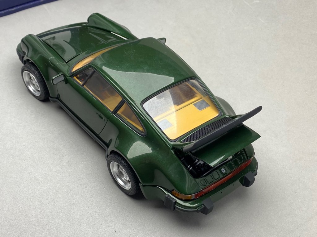

Популярный пост John Wick 4095 Опубликовано 8 Feb 2023, 23:34:02 Автор Популярный пост Жалоба Поделиться Опубликовано 8 Feb 2023, 23:34:02 Отполировал кузов. Покрасил уплотнители и области на капоте и бамперах. 14 Ссылка на сообщение Поделиться на другие сайты
Николай_ 5855 Опубликовано 9 Feb 2023, 04:57:24 Жалоба Поделиться Опубликовано 9 Feb 2023, 04:57:24 Эх, мало света для этого прекрасного зеленого, не раскрывается он во всей своей красе. Чтобы его было больше надо, либо источник опускать, как можно ниже к объекту съемки, либо сам объект приближать к источнику. Боковинки в тени рассеивателями взбадриваем, не ленимся, подойдут обычные листы бумаги. Мало красиво покрасить, надо еще продать задорого, а то смысл теряется в использовании такого красивого цвета. 2 Ссылка на сообщение Поделиться на другие сайты
John Wick 4095 Опубликовано 9 Feb 2023, 05:07:35 Автор Жалоба Поделиться Опубликовано 9 Feb 2023, 05:07:35 4 minutes ago, Николай_ said: Эх, мало света для этого прекрасного зеленого, не раскрывается он во всей своей красе. Чтобы его было больше надо, либо источник опускать, как можно ниже к объекту съемки, либо сам объект приближать к источнику. Боковинки в тени рассеивателями взбадриваем, не ленимся, подойдут обычные листы бумаги. Мало красиво покрасить, надо еще продать задорого, а то смысл теряется в использовании такого красивого цвета. Для рабочих фото пока подойдёт схема с одним источником сверху (светодиодная панель). Потом заморочусь с выставлением света. Пробовал выдержку увеличить, слишком белесо получается. Может фон чёрный использовать. Надо ещё ББ подстроить. Ссылка на сообщение Поделиться на другие сайты
Николай_ 5855 Опубликовано 9 Feb 2023, 05:12:55 Жалоба Поделиться Опубликовано 9 Feb 2023, 05:12:55 Черный фон поглотит и без того скудный поток, тут либо белый, либо серый ) 1 Ссылка на сообщение Поделиться на другие сайты

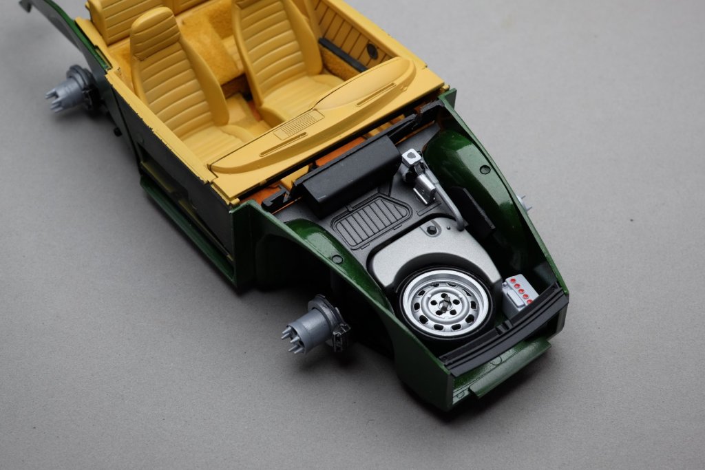

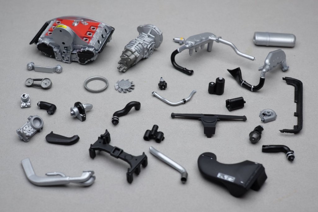

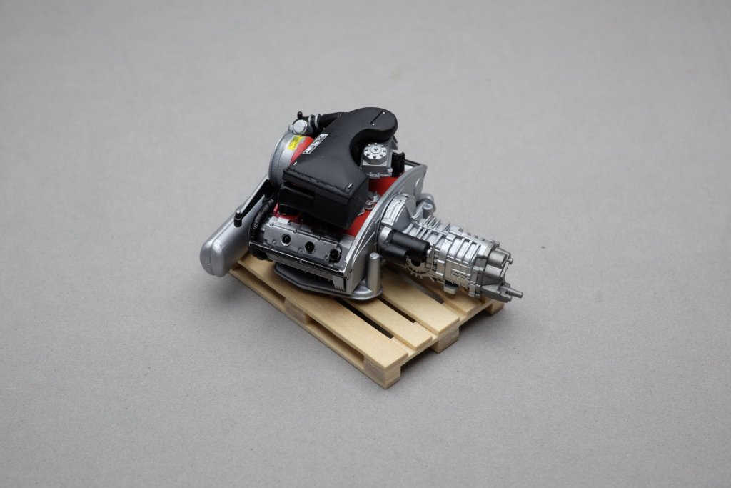

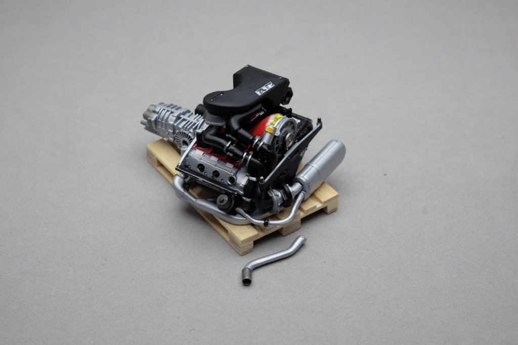

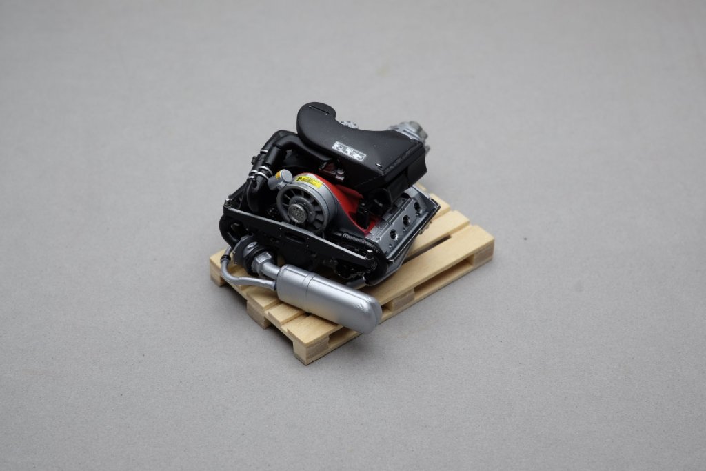

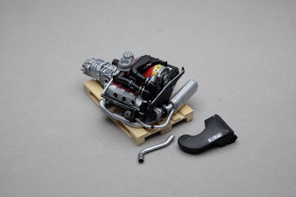

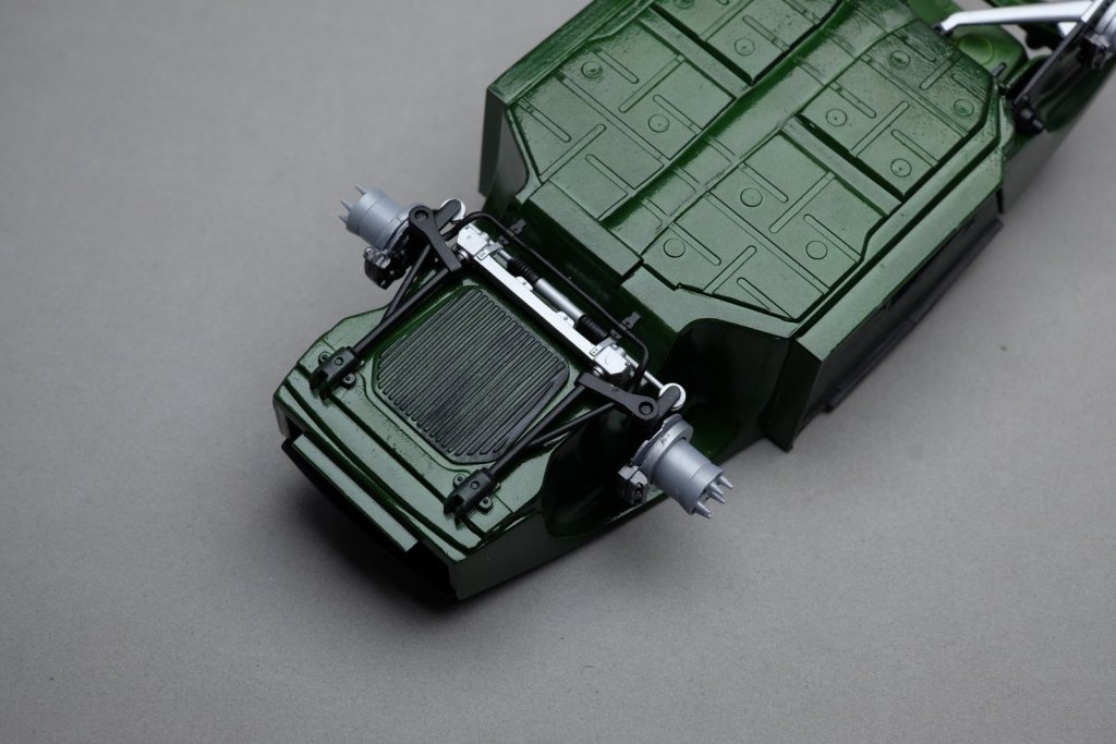

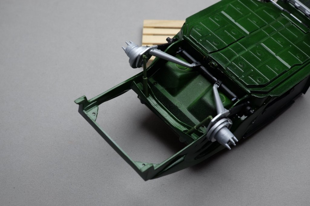

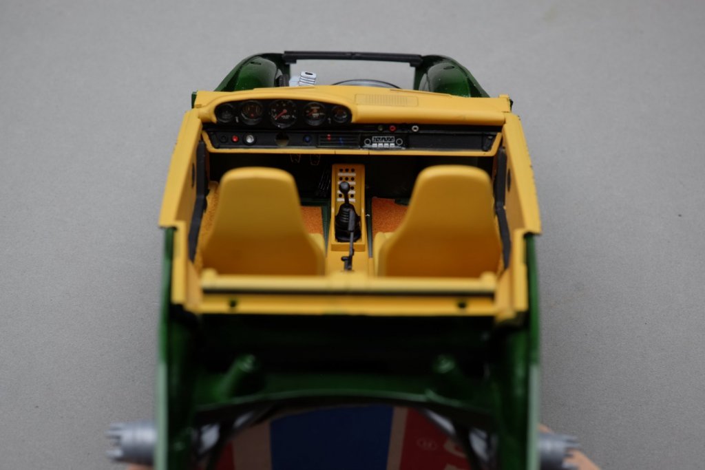

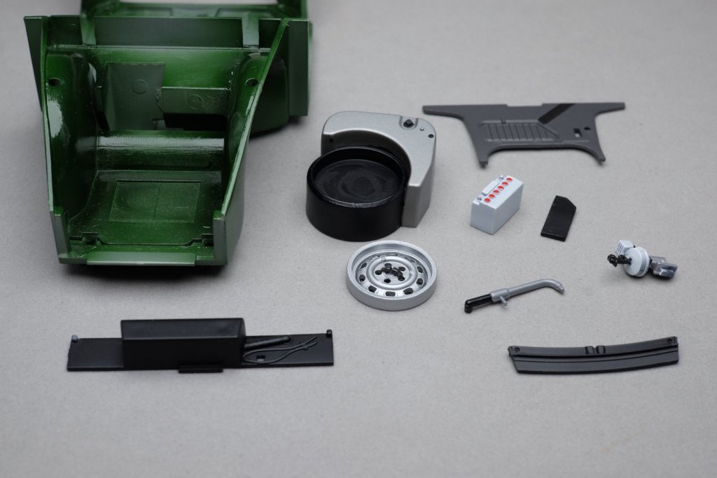

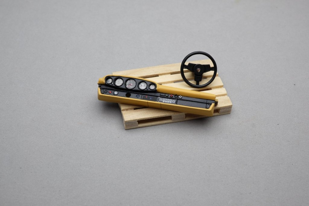

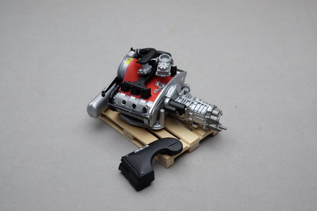

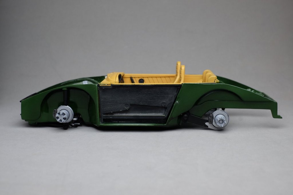

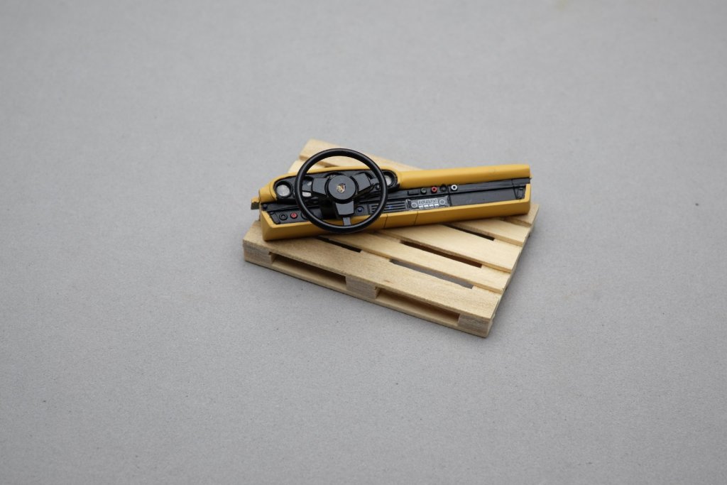

Популярный пост John Wick 4095 Опубликовано 9 Feb 2023, 13:57:55 Автор Популярный пост Жалоба Поделиться Опубликовано 9 Feb 2023, 13:57:55 Элементы подвески. Передний мост: Задний мост: Вид сбоку: Содержимое багажника. Покрасил элементы салона. Рыжий цвет мешал из тамиевских лаковых красок (белая, песочная, оранжевая и желтая). Вырвиглазный коврик - бархатная бумага. Мохнатость имитировал флоком, покрашенным поверх основным цветом. Попробовал технологию имитации стекла в приборах, увиденную у японского моделиста. Вырезаются колодцы, и на прозрачный пластик наносятся родные декали со шкалами лицевой стороной к пластику. Впоследствии пластинка вклеивается к приборной панели изнутри. Склеил салон, щели, о которых говорил Олег в своей стройке, не заделывал. Покрасил компоненты двигателя. Собрал сам двигатель, выхлопную трубу приклею после монтажа на шасси. Мое почтение инженерам Порше, очень плотно скомпонованный двигатель. Целиком выглядит так: 18 Ссылка на сообщение Поделиться на другие сайты

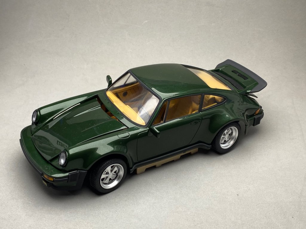

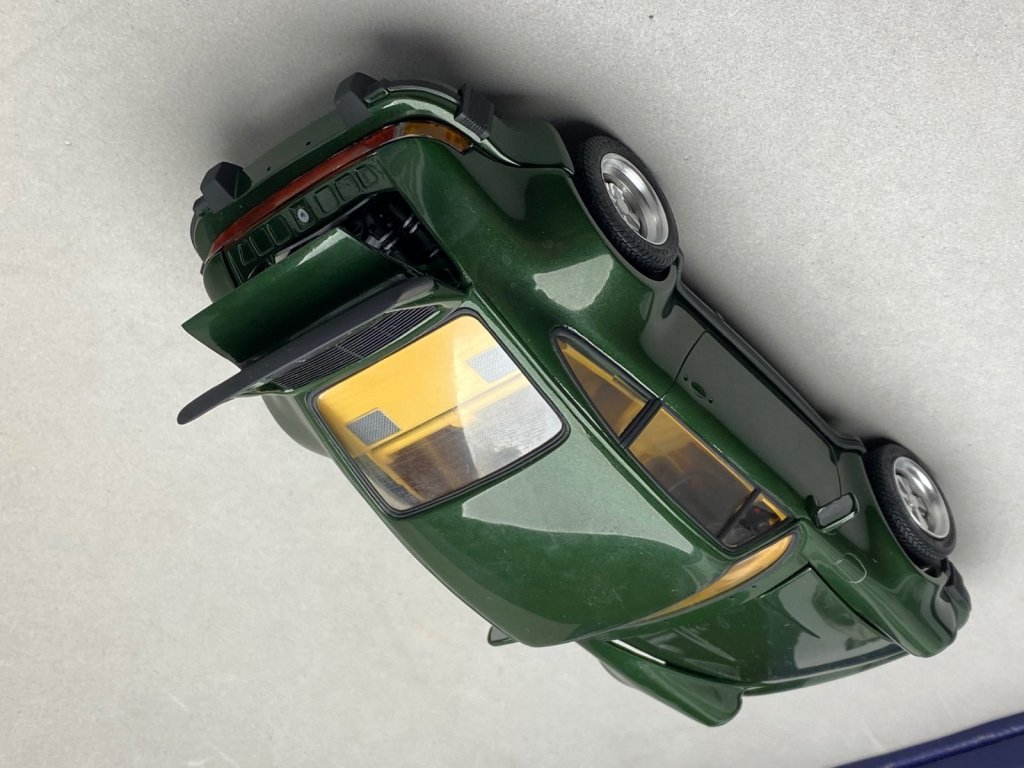

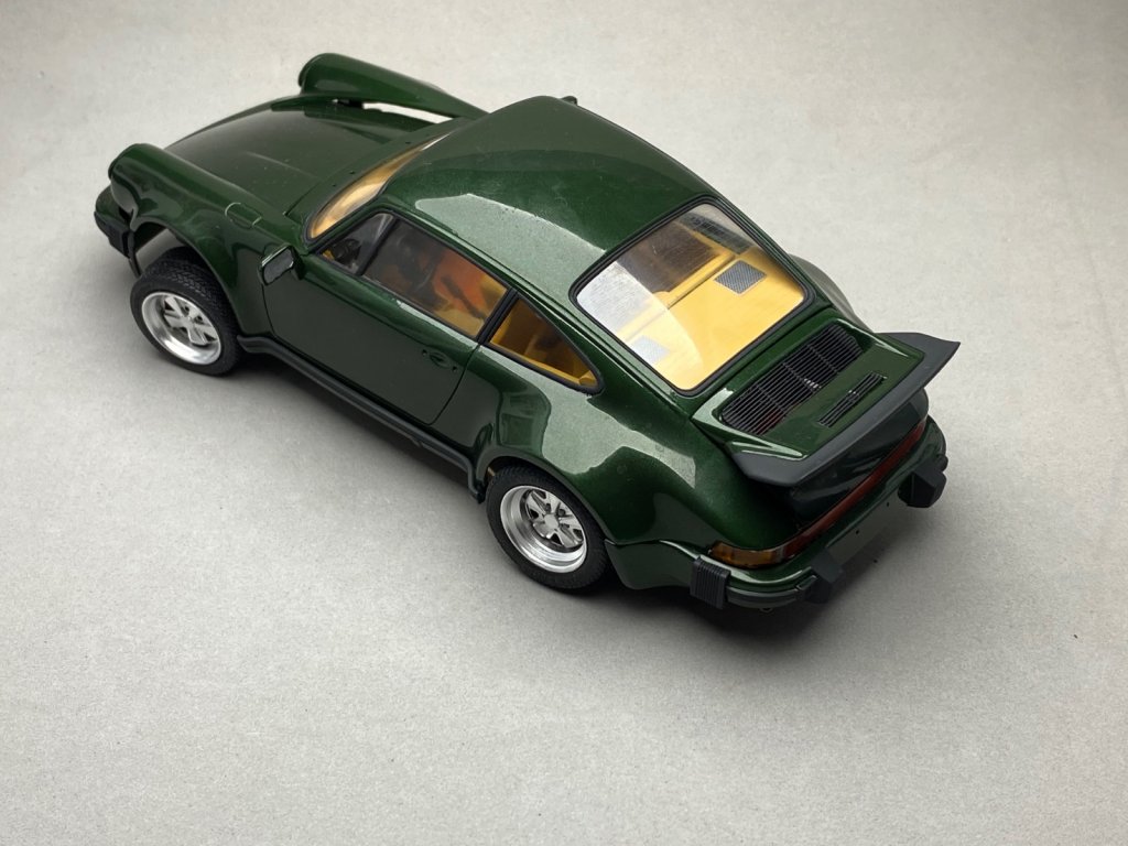

Популярный пост John Wick 4095 Опубликовано 9 Feb 2023, 20:58:19 Автор Популярный пост Жалоба Поделиться Опубликовано 9 Feb 2023, 20:58:19 почему-то переворачивает фото Корпус не приклеен к шасси, поэтому видны зазоры. Как и с RWB не успел сделать дворники. Не зафиксировал кузов с колёсами и номер нужен. Могу доделать. 18 Ссылка на сообщение Поделиться на другие сайты
PETERSON 10128 Опубликовано 9 Feb 2023, 22:22:38 Жалоба Поделиться Опубликовано 9 Feb 2023, 22:22:38 Норм. Я тоже мелочёвку добивал после финиша. А фотки поправь. Ссылка на сообщение Поделиться на другие сайты
Популярный пост John Wick 4095 Опубликовано 9 Feb 2023, 22:31:44 Автор Популярный пост Жалоба Поделиться Опубликовано 9 Feb 2023, 22:31:44 Теперь нормально вставил 5 Ссылка на сообщение Поделиться на другие сайты
