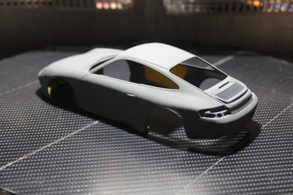

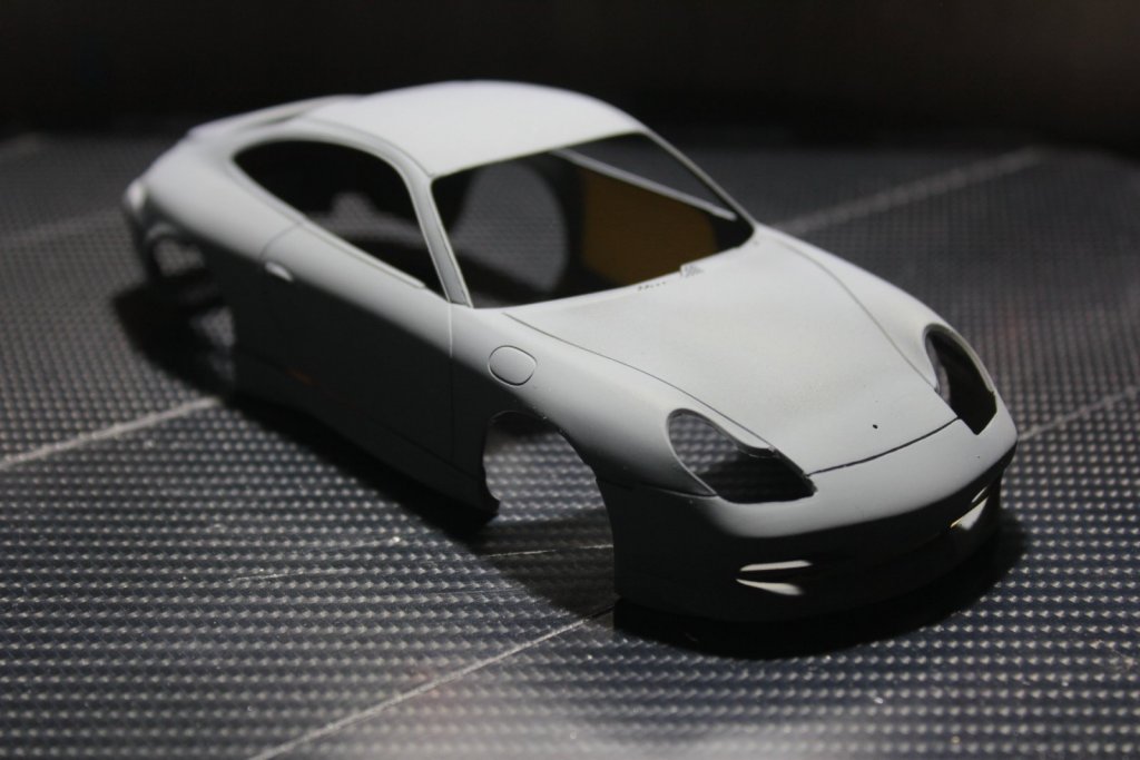

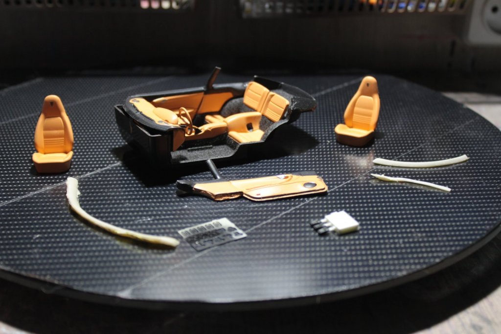

Популярный пост hibar 526 Опубликовано 4 Jan 2023, 09:44:47 Автор Популярный пост Жалоба Поделиться Опубликовано 4 Jan 2023, 09:44:47 оххх! Ровно месяц ничего не постил. Честно сказать, стройка с 11 декабря по конец месяца была заморожена. В начале довольно жёстко перегрипповал, несколько дней с темперов 39,7, а потом ещё и бронхит до кучи. Но худо-бедно стройка возобновилась уже в новом году. Салон практически готов, осталось добавить ремни безопасности и обточить левую дугу обшивки крыши вроде кажется ничего и не изменилось, но работы по задней полке, задним обшивкам стоек было много и она была капец нудной. Залил проявочным грунтом кузов. Но особо-то ничего и не проявилось, лишь поправить чутка расшивку крышки моторного отсека 15 Ссылка на сообщение Поделиться на другие сайты

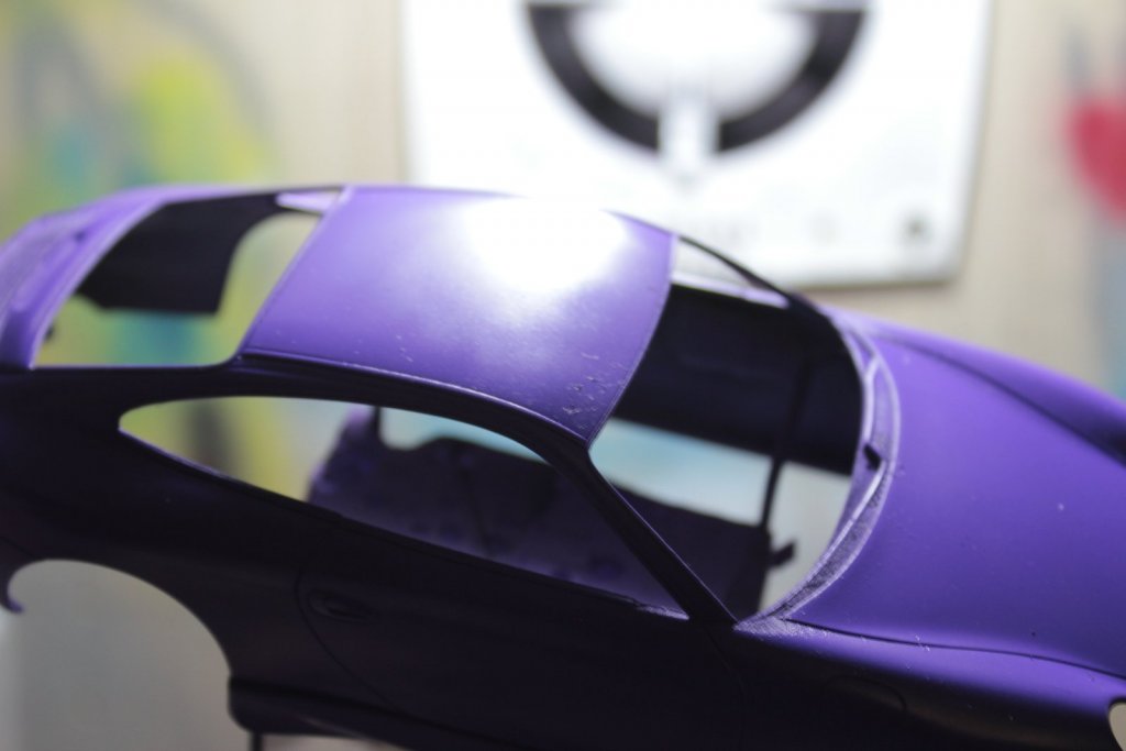

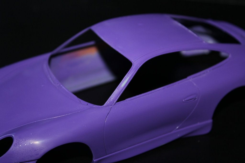

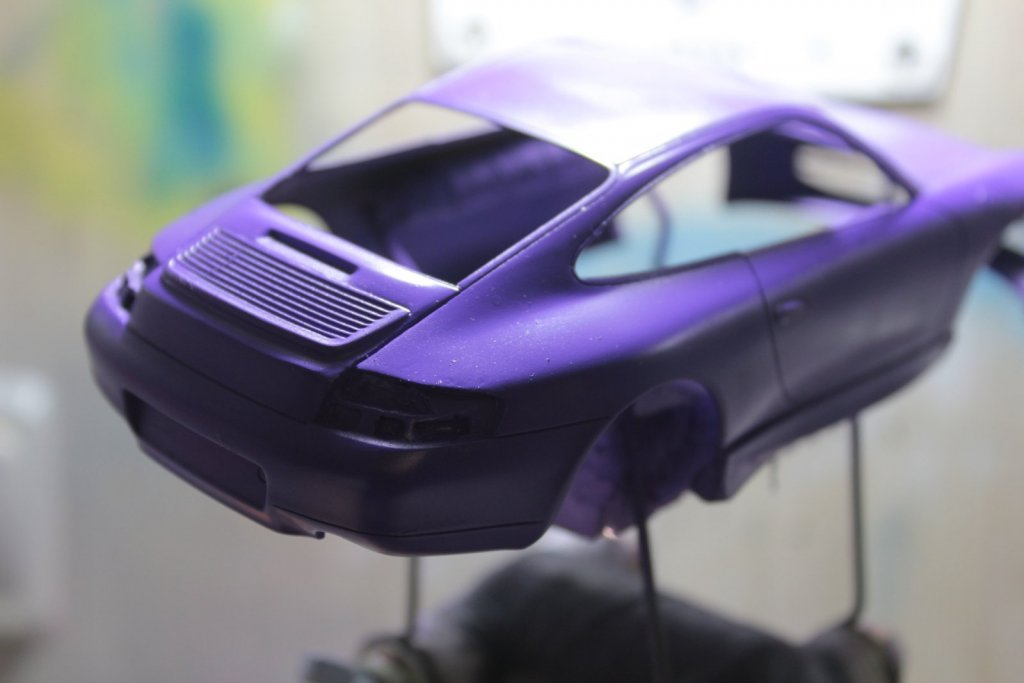

Популярный пост hibar 526 Опубликовано 8 Jan 2023, 06:32:07 Автор Популярный пост Жалоба Поделиться Опубликовано 8 Jan 2023, 06:32:07 не было печали, прилетело откуда не ждали. Капец! столько мусора при покраски я сроду не цеплял, ну может только при окраски с баллона. Тут же, как обычно, распылил воду вокруг камеры с пульвера, всё вытер, собакена выгнал из комнаты, и вот нате вам краска у Акана такая пылесборная что-ли? Ладно, просохнет получше, пройдусь наждачкой, да залью ещё пару мокрых слоёв. Эх! Тернист путь моделиста. Но таков путь 10 Ссылка на сообщение Поделиться на другие сайты
Sebastian 795 Опубликовано 8 Jan 2023, 12:16:38 Жалоба Поделиться Опубликовано 8 Jan 2023, 12:16:38 Ничего критичного , просто ты этим всем дышишь, представь )))) А так, я бы поступил ровно так как ты и написал. Припыли потом сверху да и все ))) Ссылка на сообщение Поделиться на другие сайты
hibar 526 Опубликовано 8 Jan 2023, 13:46:33 Автор Жалоба Поделиться Опубликовано 8 Jan 2023, 13:46:33 1 час назад, Sebastian сказал: Ничего критичного , просто ты этим всем дышишь, представь )))) А так, я бы поступил ровно так как ты и написал. Припыли потом сверху да и все ))) я уже всё аккуратно замыл и положил пару мокрых слоём. Проблема решина. Столько пыли и волосни впервые. Крашу в основном "базой", там такого не наблюдалось. К тому же в этой комнате 1,5 тонны воды стоит и воздух всегда достаточно влажный. Вот и остаётся на свойства краски грешить 2 Ссылка на сообщение Поделиться на другие сайты
John Wick 4096 Опубликовано 8 Jan 2023, 15:56:40 Жалоба Поделиться Опубликовано 8 Jan 2023, 15:56:40 2 hours ago, hiibar said: Вот и остаётся на свойства краски грешить Может грязь в самой краске? Загустела, например. Ссылка на сообщение Поделиться на другие сайты

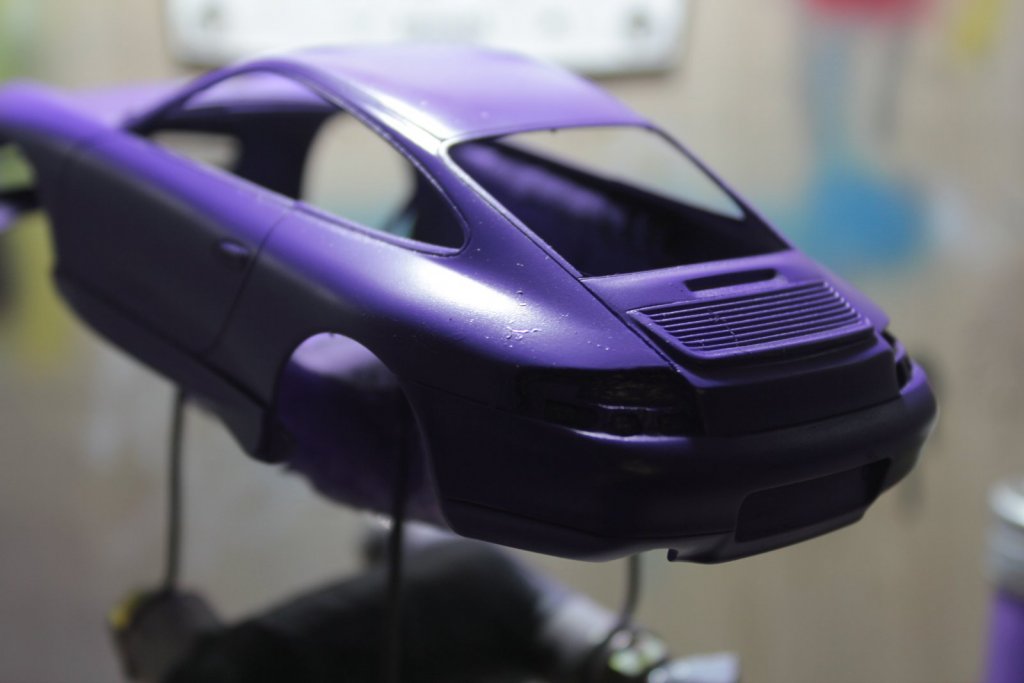

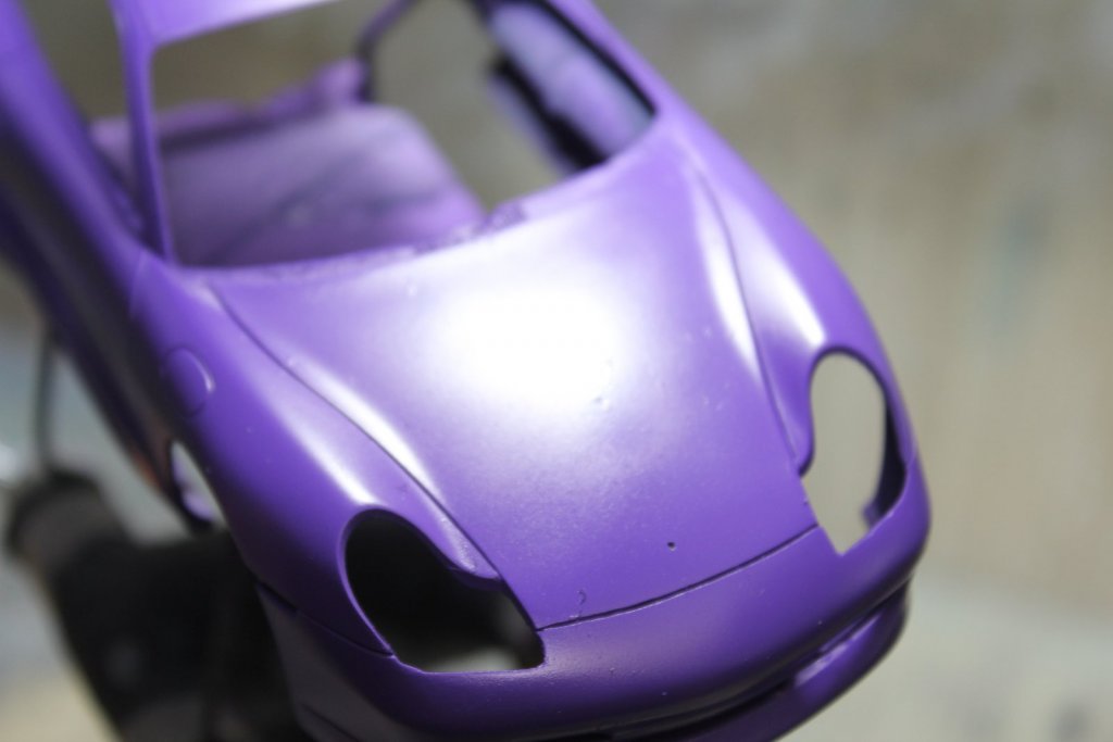

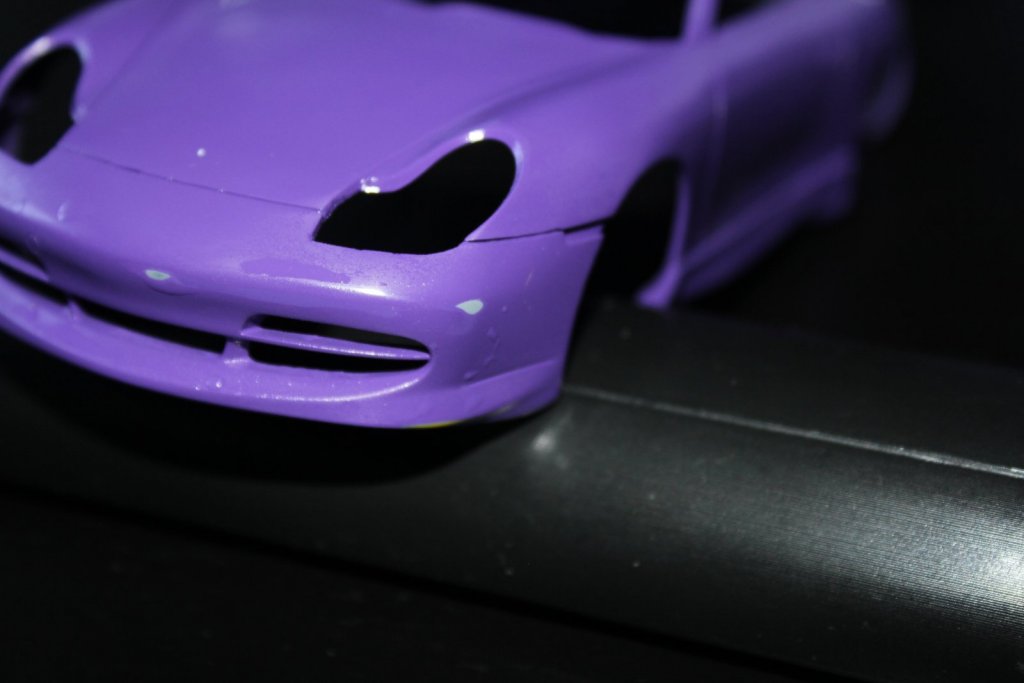

hibar 526 Опубликовано 20 Jan 2023, 06:43:24 Автор Жалоба Поделиться Опубликовано 20 Jan 2023, 06:43:24 (изменено) вот, увы, и меня коснулась тема протёртости при шлифовке/полировке ладно, что ж тут, буду точечно окрашивать и наверно залью ещё лаком пару слоёв. Если до конца месяца кузов не выведу, то по-ходу и я сошёл с трассы Изменено 20 Jan 2023, 06:58:42 пользователем hiibar 1 Ссылка на сообщение Поделиться на другие сайты
Sebastian 795 Опубликовано 20 Jan 2023, 17:12:27 Жалоба Поделиться Опубликовано 20 Jan 2023, 17:12:27 Крайне много протертостей. Что-то с нанесением неладно, раз нужно столько вышкуривать для ровной поверхности.. :) Ссылка на сообщение Поделиться на другие сайты
Kryptonyte 1280 Опубликовано 20 Jan 2023, 18:35:47 Жалоба Поделиться Опубликовано 20 Jan 2023, 18:35:47 Вышкуривай уже весь кузов и дуй базу. После того, как слои сровняются - в лак Ссылка на сообщение Поделиться на другие сайты
hibar 526 Опубликовано 21 Jan 2023, 00:52:31 Автор Жалоба Поделиться Опубликовано 21 Jan 2023, 00:52:31 7 часов назад, Sebastian сказал: Крайне много протертостей. Что-то с нанесением неладно, раз нужно столько вышкуривать для ровной поверхности.. :) 6 часов назад, Kryptonyte сказал: Вышкуривай уже весь кузов и дуй базу. После того, как слои сровняются - в лак да всё уже сделано. Новая краска легла ещё лучше прежней. Лак положен. Ждём 4-5 дней 6 часов назад, Kryptonyte сказал: Вышкуривай уже весь кузов и дуй базу. После того, как слои сровняются - в лак базу - базовый слой или автомобильную базу? Если второе, то где ж такое взять? Крышку бензобака принести? Ссылка на сообщение Поделиться на другие сайты

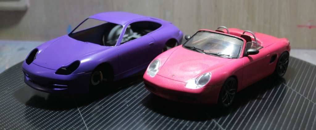

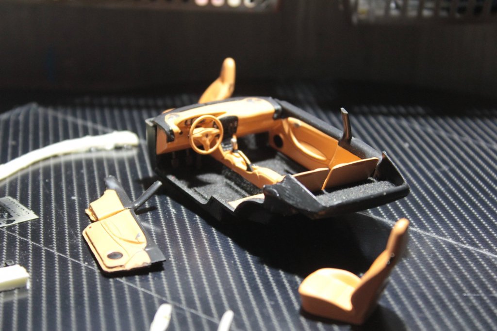

Популярный пост hibar 526 Опубликовано 21 Jan 2023, 14:00:42 Автор Популярный пост Жалоба Поделиться Опубликовано 21 Jan 2023, 14:00:42 Подсобрал салон. Хотел загадить сидения, но что-то не пошло. Вот он, занял больше всего времени, хотя ничего особо видно и не будет. Ещё потолок будет. Сам сижу и задаюсь вопросом - Зачем? 6 Ссылка на сообщение Поделиться на другие сайты

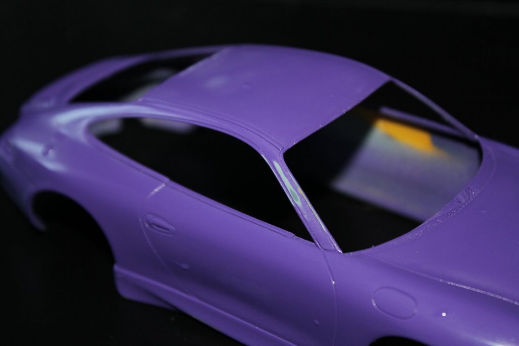

hibar 526 Опубликовано 27 Jan 2023, 05:56:38 Автор Жалоба Поделиться Опубликовано 27 Jan 2023, 05:56:38 после шлифовки ЛКП остался недоволен видом оной. Потёртостей в это раз не было, но местами апельсинка вылазит, как не шкурь, а дальше шлифовать уже боязно. Показал результат знакомому маляру, говорит наверно лак густой или давления мало, типа капля не разбивается и лак не растягивается. Нанёс новый, сразу "мокрый" слой. "Компот" в этот раз имел такую формулу 2 части лака + 20% разбавителя duxone dx36 + 1 часть отвердителя. Лак и отвердитель HS тоже Duxone. Если в этот раз с ЛКП всё получится, то ещё успеваю закончить до окончания конкурса. показывать пока нечего, уж извините. Сегодня получу "зеркалка" от DSPIAE займусь фарами Ссылка на сообщение Поделиться на другие сайты

Sebastian 795 Опубликовано 27 Jan 2023, 16:11:23 Жалоба Поделиться Опубликовано 27 Jan 2023, 16:11:23 10 часов назад, hiibar сказал: после шлифовки ЛКП остался недоволен видом оной. Потёртостей в это раз не было, но местами апельсинка вылазит, как не шкурь, а дальше шлифовать уже боязно. Показал результат знакомому маляру, говорит наверно лак густой или давления мало, типа капля не разбивается и лак не растягивается. Нанёс новый, сразу "мокрый" слой. "Компот" в этот раз имел такую формулу 2 части лака + 20% разбавителя duxone dx36 + 1 часть отвердителя. Лак и отвердитель HS тоже Duxone. Если в этот раз с ЛКП всё получится, то ещё успеваю закончить до окончания конкурса. показывать пока нечего, уж извините. Сегодня получу "зеркалка" от DSPIAE займусь фарами Я видел ее тесты, вроде как очень годная жижа. У тебя тоже сопло 0,3 и ты мучаешь модели ? ))) Ссылка на сообщение Поделиться на другие сайты
hibar 526 Опубликовано 28 Jan 2023, 02:01:39 Автор Жалоба Поделиться Опубликовано 28 Jan 2023, 02:01:39 (изменено) 11 часов назад, Sebastian сказал: Я видел ее тесты, вроде как очень годная жижа. У тебя тоже сопло 0,3 и ты мучаешь модели ? ))) жижа годная, уже потестил.Кстати, будет полезным, эта жижа не дружит с ещё с ней не дружит Тамия LP48/ Остальные вроде ном. Нет. У меня 3 аэра, хоть и китай. 0,2 0,3 и 0,5, есть даже сопло с иглой на 0,8 17 часов назад, PETERSON сказал: не плакай, улыбайся - это всех раздражает Изменено 28 Jan 2023, 03:18:22 пользователем hiibar Ссылка на сообщение Поделиться на другие сайты

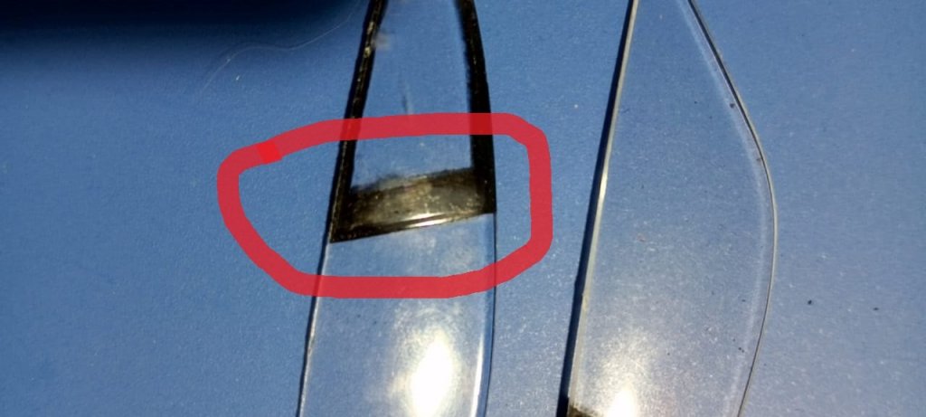

hibar 526 Опубликовано 7 Feb 2023, 10:38:11 Автор Жалоба Поделиться Опубликовано 7 Feb 2023, 10:38:11 вот такая неприятность случилась прям на "финишной прямой", и что характерно, сразу на двух стойках. С агрессивной химией к стекляшкам даже не подходил, да и всю дорогу они были в ганзовском скотче. Когда надувал шелкографию Ганзовской Н2 ничего подобного не было. Смыл краску, будто растворитель на эти места капнул. - Проделки Фикса, проделки Фикса- по другому и не скажешь. Всё отполировал, пришлось даже на сухую наждачку 800 грид использовать. Естественно с конкурсом можно попрощаться Ссылка на сообщение Поделиться на другие сайты
