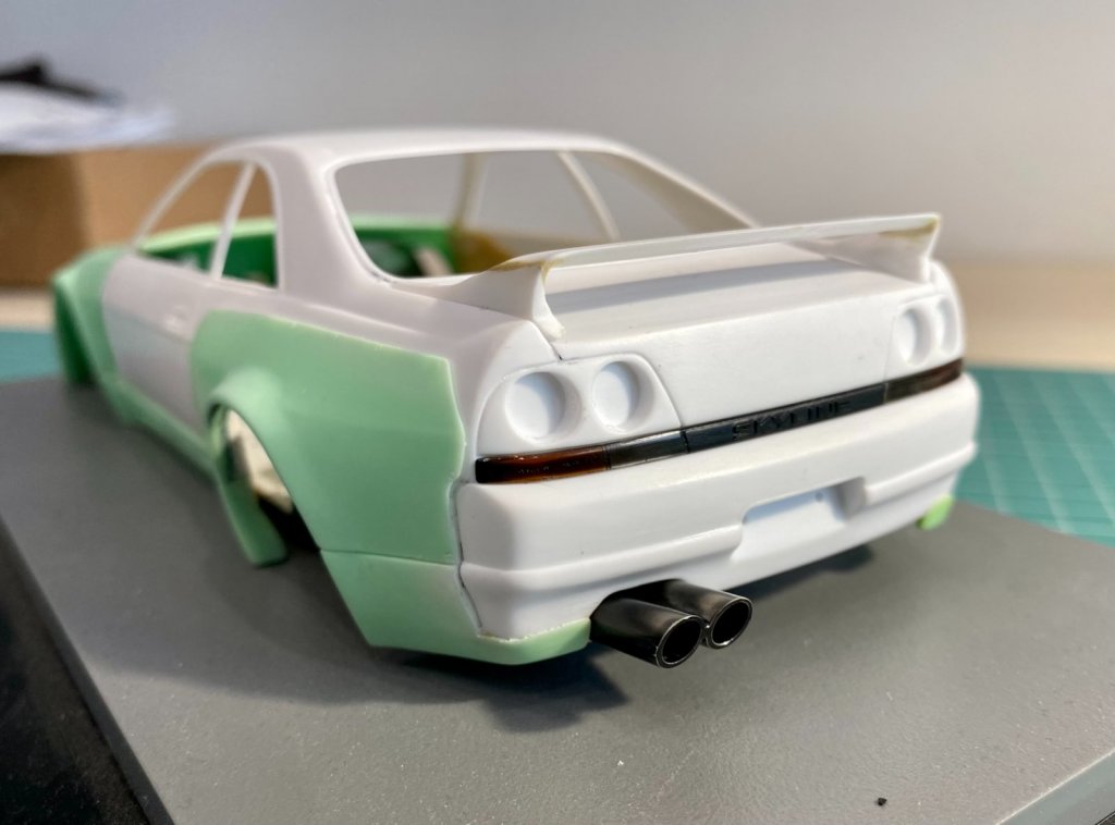

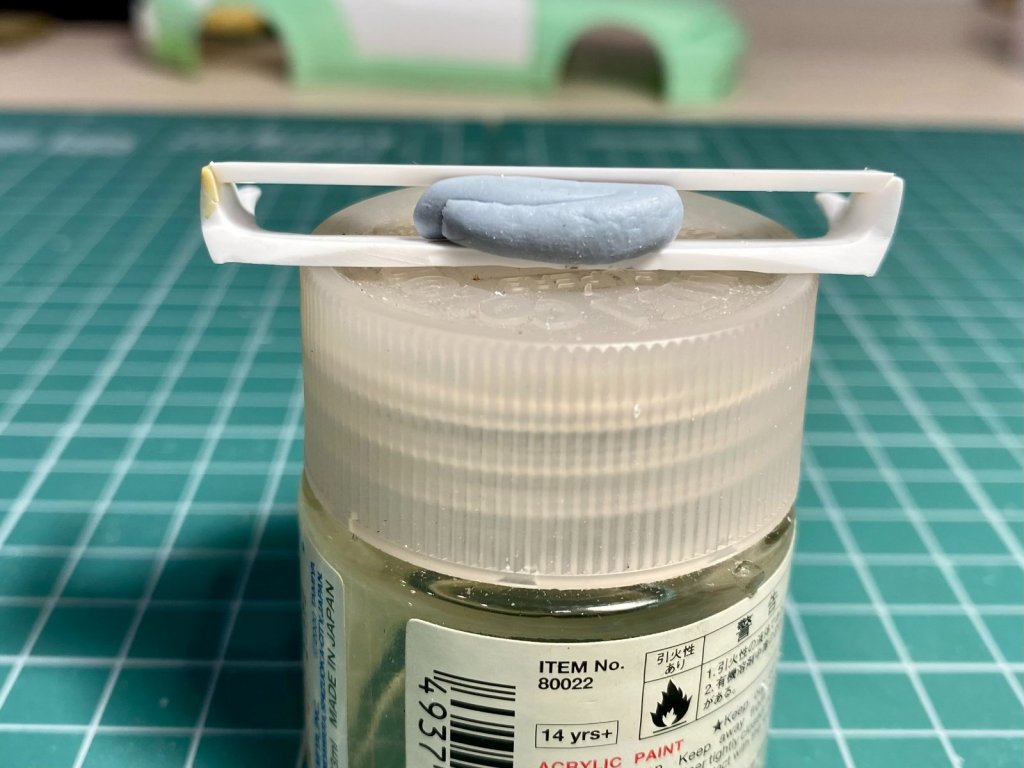

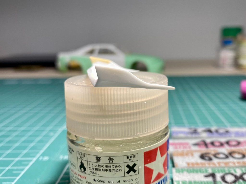

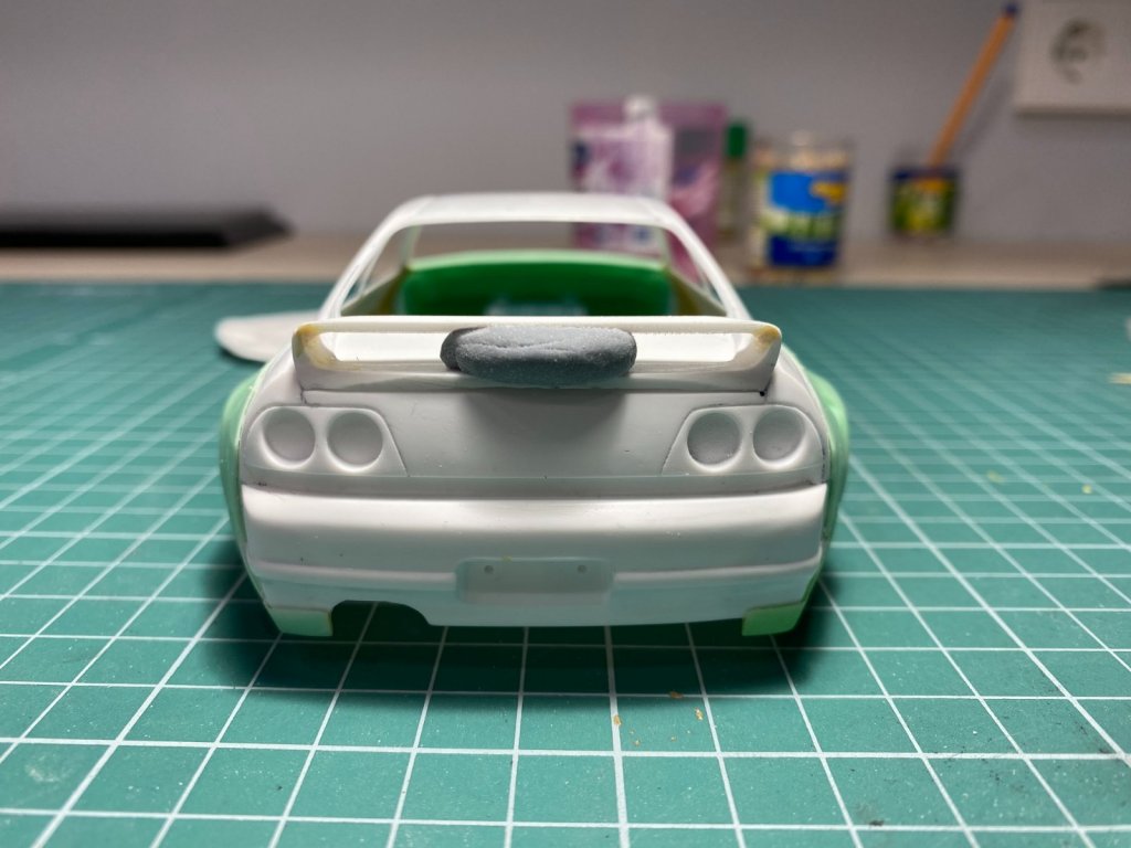

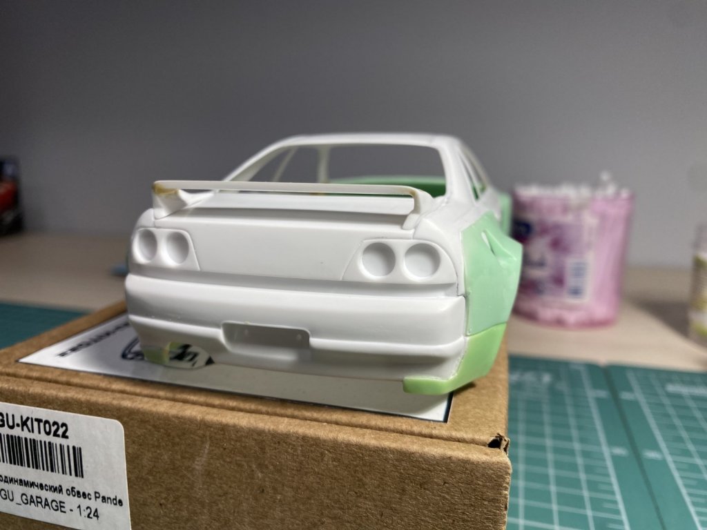

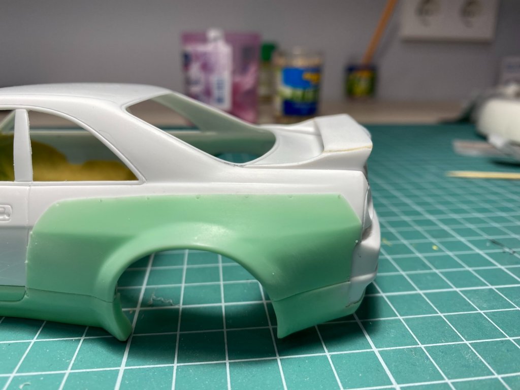

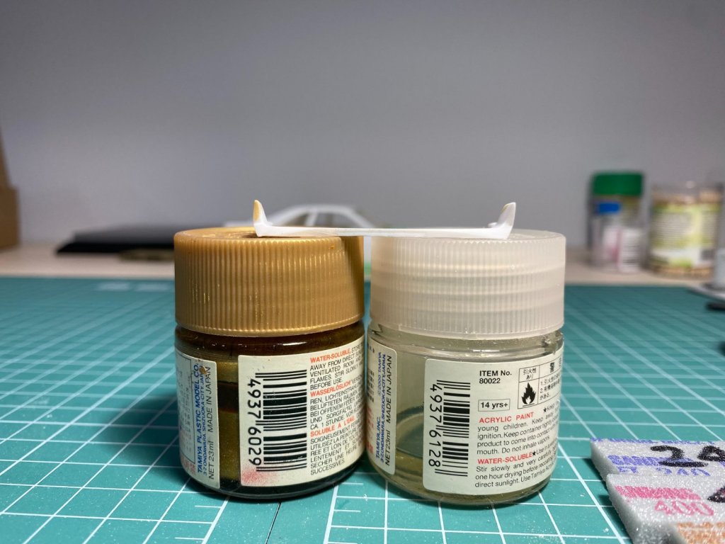

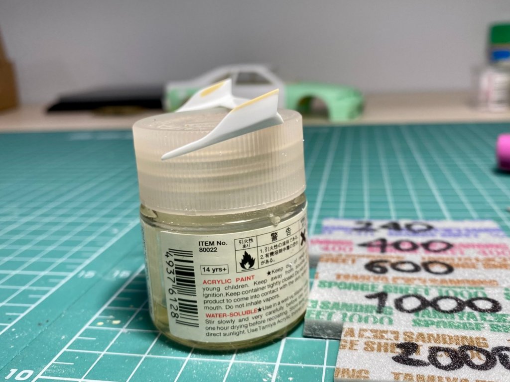

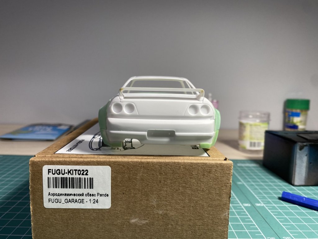

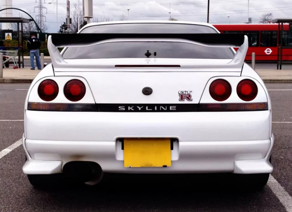

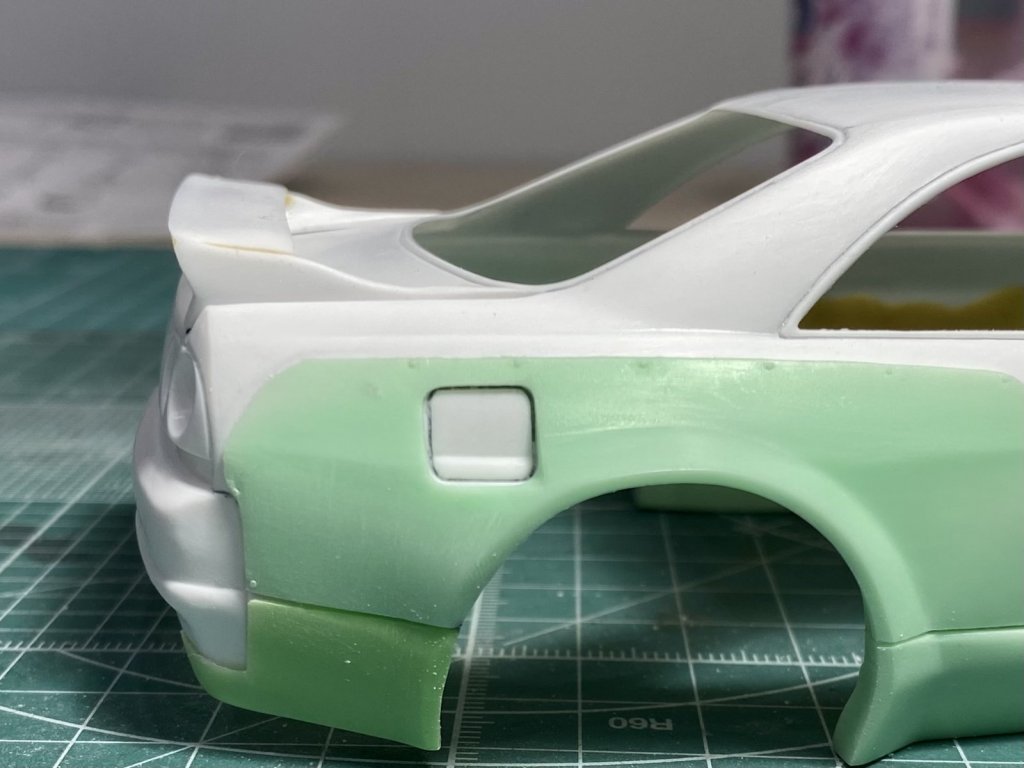

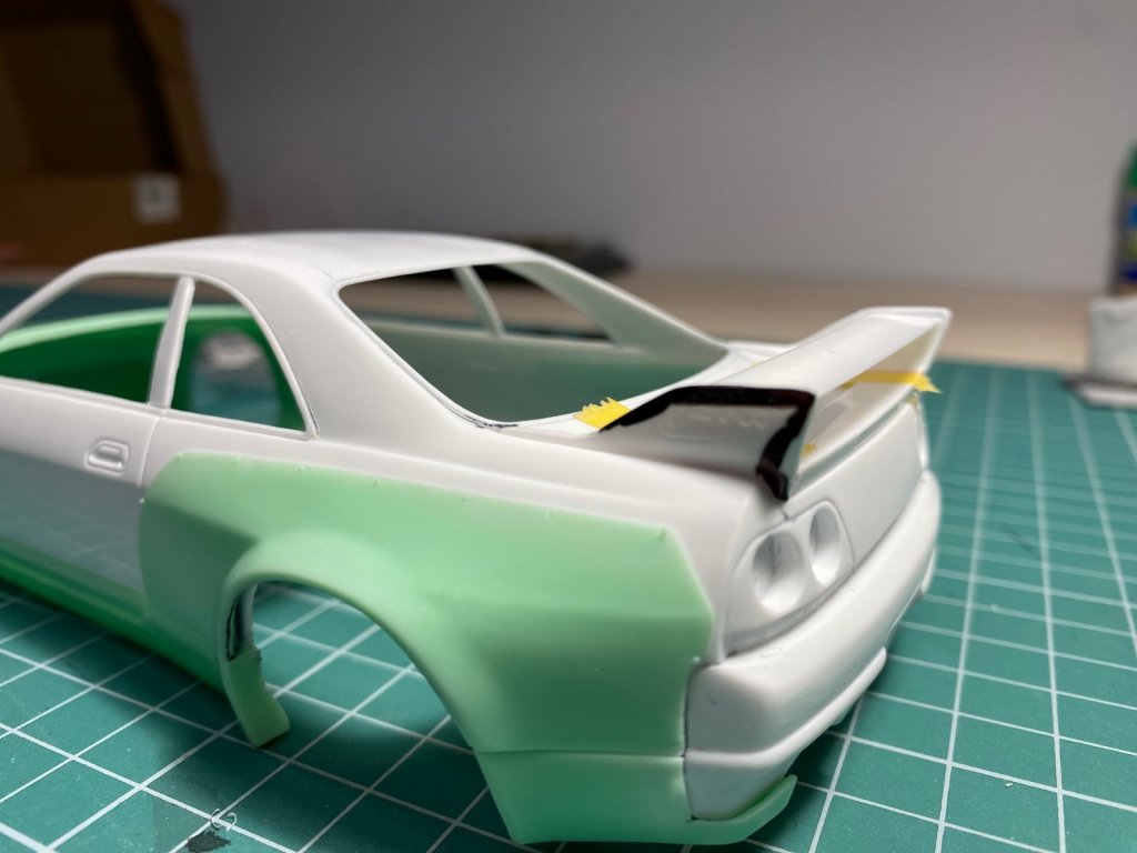

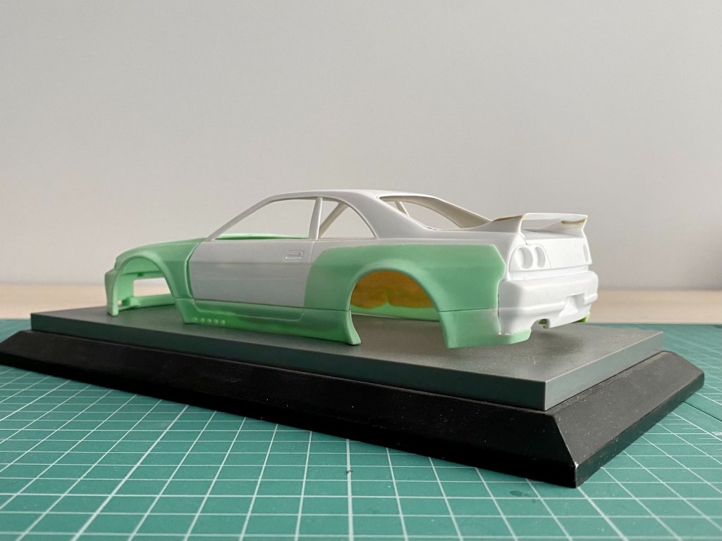

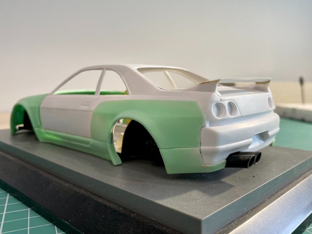

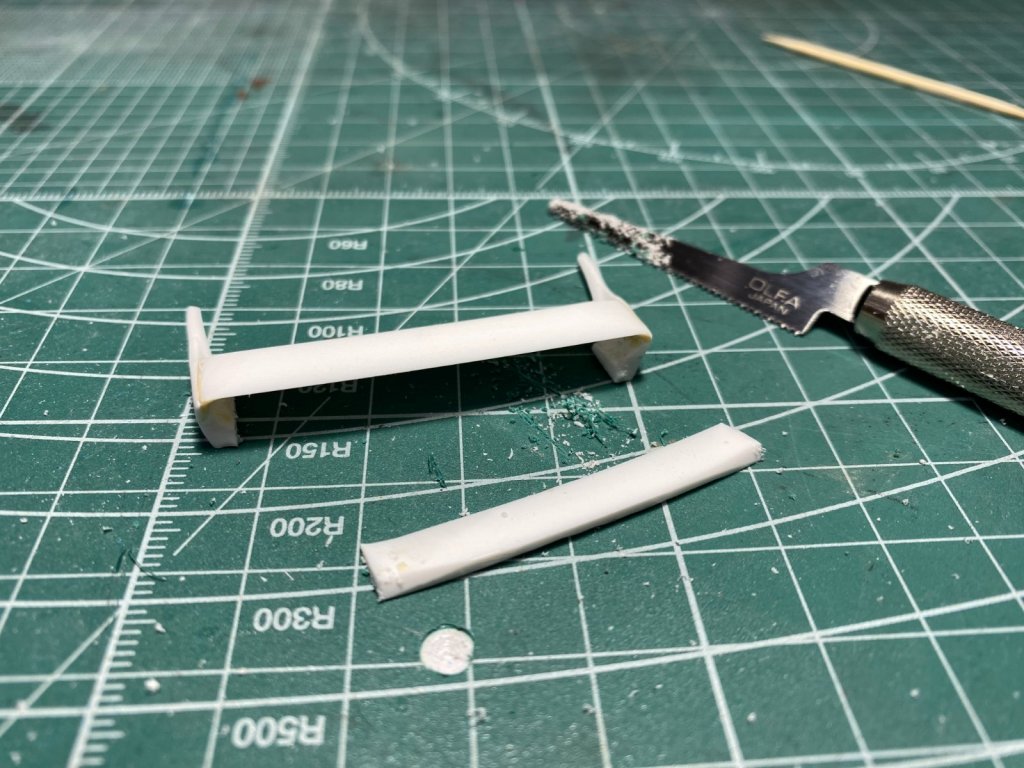

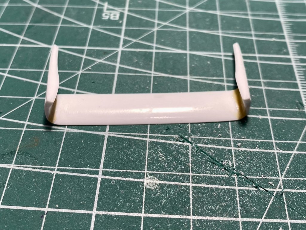

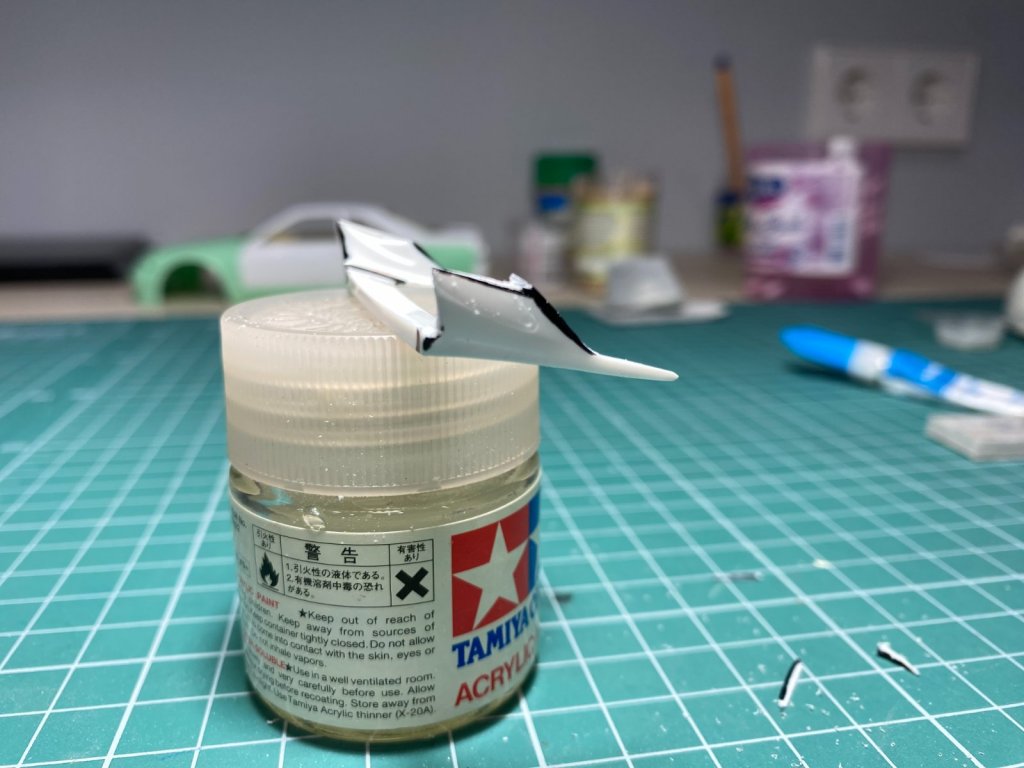

Популярный пост Idontlikebroccoli 1657 Опубликовано 10 Mar 2023, 09:25:34 Автор Популярный пост Жалоба Поделиться Опубликовано 10 Mar 2023, 09:25:34 (изменено) Глава 3. Внимание, спойлер! У оригинального автомобиля задний спойлер весьма своеобразный. Он ниже стокового и имеет другую геометрию. По моему личному мнению, эта деталь привносит дополнительный характерный штрих к общему образу автомобиля. А Fugu Garage в своем комплекте его не дает… Решил запилить штатный и получить нечто подобное. Пилил на глаз, ориентируясь по фотографиям. Самое главное отличие данного спойлера от оригинального ниссановского (кроме размеров боковых стоек) - это обратный наклон боковых стоек. Т.е. у оригинала это V-проекция… …а у тюненого А-проекция и отсутствует нижняя планка, прилегающая к багажнику. Решил стачивать боковые стойки снаружи настолько, насколько позволит толщина пластика. Нижнюю планку пока удалять не стал, чтобы не потерять общую геометрию спойлера. Начал с корректировки высоты и формы стоек: С левой стойкой слегка переборщил, пришлось восстанавливать высоту Насколько позволяла толщина пластика сточил боковые грани, в результате у меня ни А, ни V, а H-проекция получилась. Ну, хотя-бы, не V уже хорошо. Подрезал верхнюю планку по месту, закрепил и проклеил. Прошпаклевал, округлил верхние углы прилегания «скамейки» к стойкам. Отпилил нижнюю планку, доработал основания боковых стоек Вот такой получился спойлер, крупным планом: Общим планом: И, моё любимое фото в этой фотосессии, боковая проекция. Стремительный силуэт получается, не правда ли? Изменено 27 Mar 2023, 10:46:21 пользователем Idontlikebroccoli 16 Ссылка на сообщение Поделиться на другие сайты
TheYellowHB 792 Опубликовано 10 Mar 2023, 15:32:30 Жалоба Поделиться Опубликовано 10 Mar 2023, 15:32:30 А может тогда основания стоек оставить родные, а сверху нарастить уже под А-профиль? 1 Ссылка на сообщение Поделиться на другие сайты
Scale Motorsport 1050 Опубликовано 11 Mar 2023, 00:41:28 Жалоба Поделиться Опубликовано 11 Mar 2023, 00:41:28 9 часов назад, TheYellowHB сказал: А может тогда основания стоек оставить родные, а сверху нарастить уже под А-профиль? Тоже не понял, почему в итоге получилось не то что нужно, а нечто среднее между вариантом из кита и оригиналом Проделана работа немалая, там может уж тогда допилить до оригинального спойлера, Виктор? Ссылка на сообщение Поделиться на другие сайты
Idontlikebroccoli 1657 Опубликовано 11 Mar 2023, 04:17:41 Автор Жалоба Поделиться Опубликовано 11 Mar 2023, 04:17:41 @TheYellowHB @Scale Motorsport Были мысли наростить толщину боковых стоек изнутри, а наружные сточить до нужного угла, но всё время, пока я пилил этот спойлер боролись во мне ангел и демон. Ангел говорил: «Сделай всё как надо!», а демон: «Хрен с ним, и так сойдёт!». Демон победил. Ссылка на сообщение Поделиться на другие сайты
TheYellowHB 792 Опубликовано 11 Mar 2023, 05:01:41 Жалоба Поделиться Опубликовано 11 Mar 2023, 05:01:41 40 минут назад, Idontlikebroccoli сказал: @TheYellowHB @Scale Motorsport Демон победил. Принимается. Лучшее - враг хорошего) А если взять стоковое крыло от бнр32? 1 Ссылка на сообщение Поделиться на другие сайты
Idontlikebroccoli 1657 Опубликовано 11 Mar 2023, 06:14:23 Автор Жалоба Поделиться Опубликовано 11 Mar 2023, 06:14:23 @TheYellowHB Андрей, слушай, а ведь хорошая мысль! Спойлер у R32 кроме того, что А-ориентирован так ещё и в боковой проекции очень похож на тюненый… Самое обидное, что я и R32 Pandem в 2018-м собрал с тюненым спойлером от ХД и ранее еще один 32-й делал без основного спойлера… …но их у меня уже не сохранилось, увы! Идея Андрея мне очень понравилась, я бы взялся за переделку. Коллеги, может кто поделится тамиевским спойлером R32 (может кто-то так же без «лавочки» собрал R32)? Готов купить за разумные деньги. 3 Ссылка на сообщение Поделиться на другие сайты

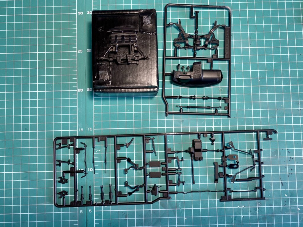

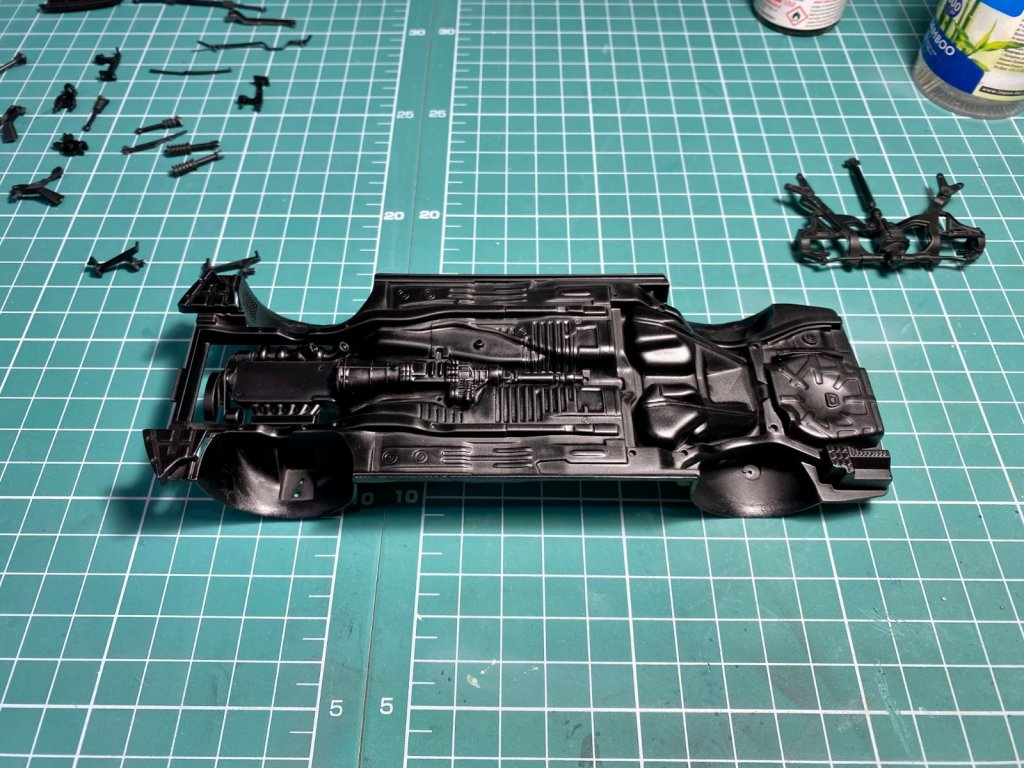

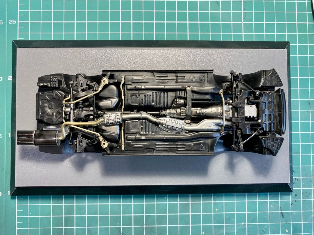

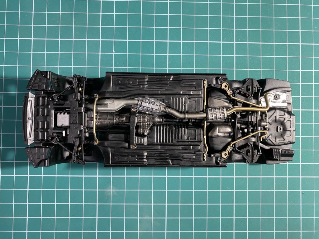

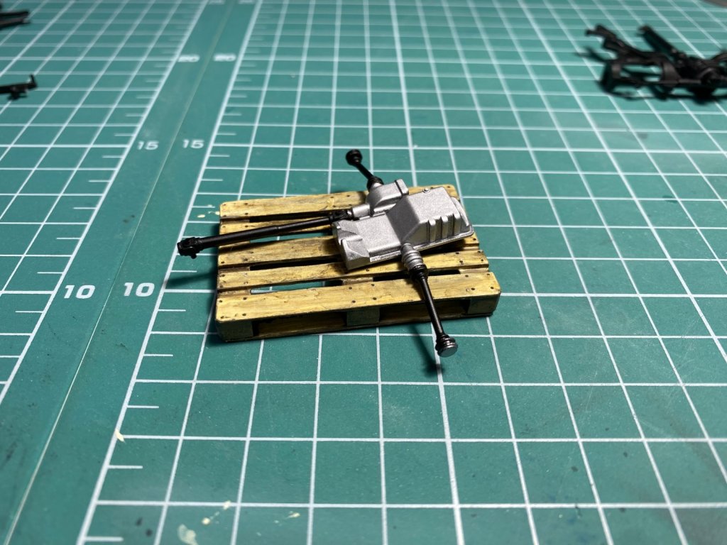

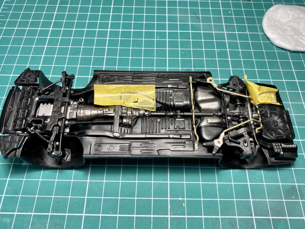

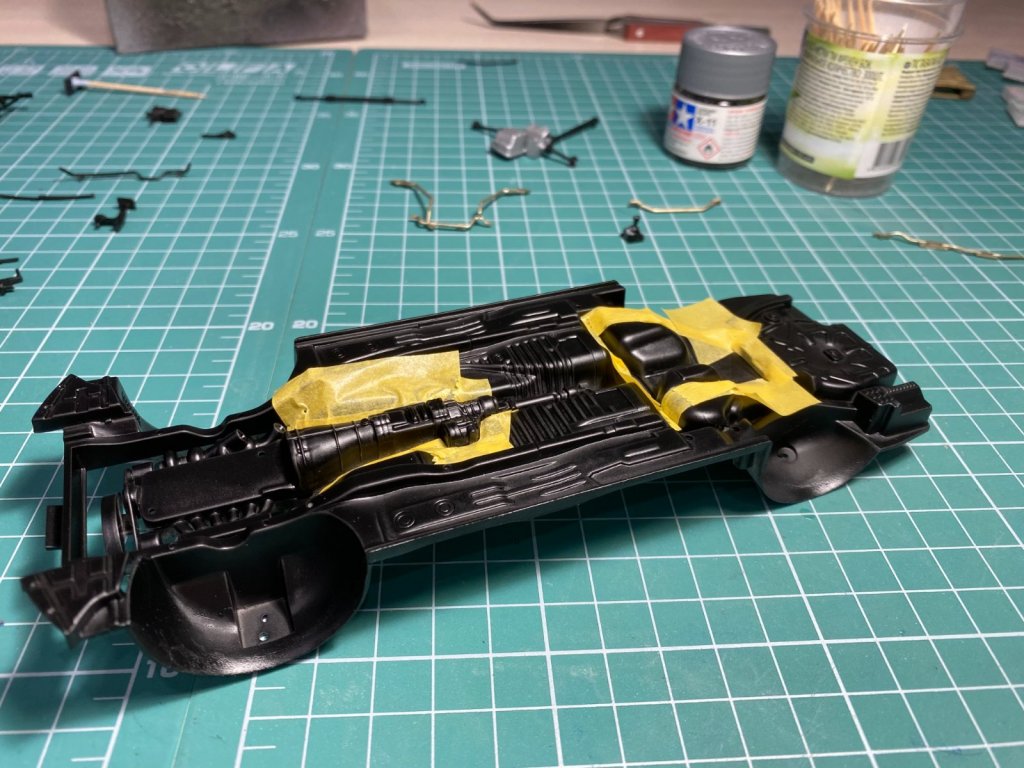

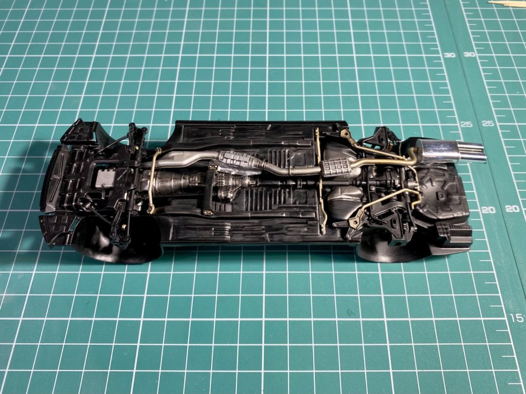

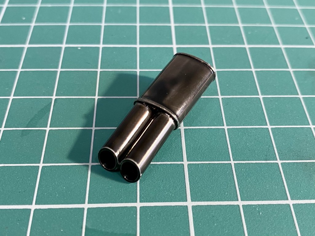

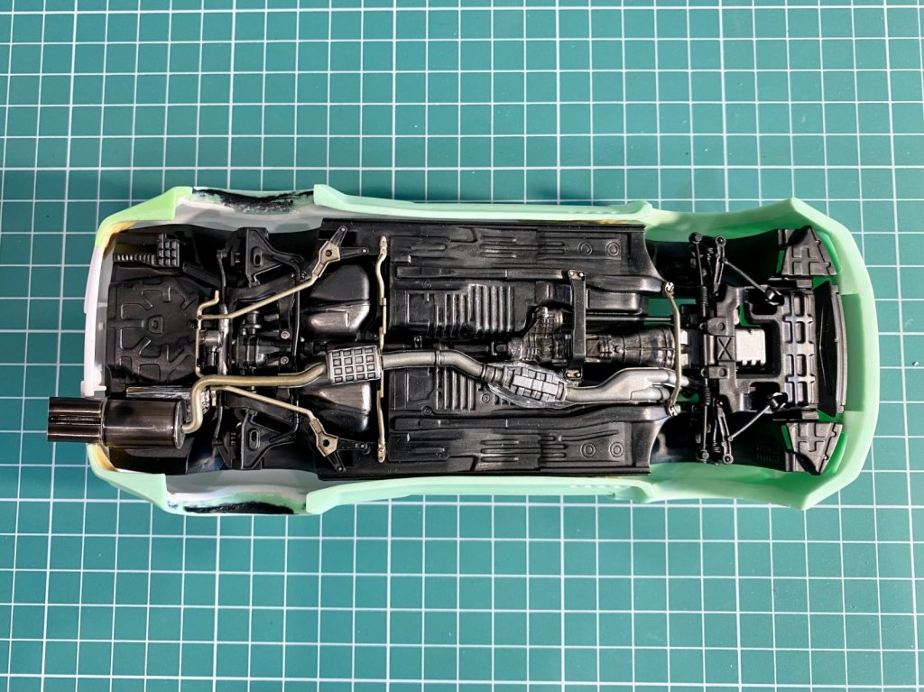

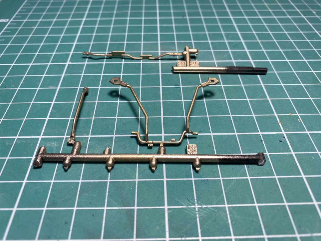

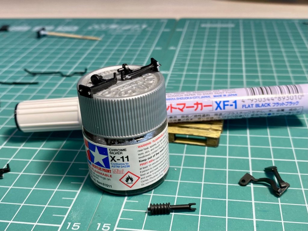

Популярный пост Idontlikebroccoli 1657 Опубликовано 27 Mar 2023, 10:42:39 Автор Популярный пост Жалоба Поделиться Опубликовано 27 Mar 2023, 10:42:39 Глава 4. Это даже не дно, это днище какое-то! Достаточно давно при постройке моделей элементы подвески я задуваю в черный TS-29 сразу на литниках без нанесения грунтовки. На своём опыте я убедился, что у TS-29 отличная адгезия, эту краску вполне можно наносить и без грунтовки. Поэтому я вынимаю литники с подвеской из коробки и, весело ухмыляясь тому, какой я хитрый и опять экономлю грунтовку, задуваю всё это дело: Отделяю детали от литников и места среза докрашиваю тамиевским маркером XF-1. Ниже на фото пример прокрашенной и непрокрашенной детали подвески после снятия. Как видите, метод вполне рабочий. Кроме простоты экономит так же и время, что для меня, торопыги моделизма, очень значительно. Так же в TS-29 выкрашено днище автомобиля. Здесь я решил не заморачиваться с двухцветной покраской. Цвет кузова оригинального автомобиля всё равно не заводской, а значит примем допущение, что автомобиль с завода вышел черного цвета и днище у него черное. Шёпотом: Халтурщик и читер... Предварительно замаскировал привода и задул в TS-17 картер двигателя: Что бы вам (и мне) не было совсем скучно добавил немного красок в элементы подвески, задув их в Titan Gold TS-87, типа тюнинг. Уложил маски для покраски АКПП и других элементов, требующих покраски, открасил кисточкой. Тепловые экраны выхлопной трассы решил сымитировать из фольги, снял маски: Выкрасил выхлопную трассу в Mica Silver TS-76, после высыхания краски на «хвост» трассы нанес тамиевский пигмент BURT RED, а на остальную часть труб TITANIUM Приклеил на место тепловые экраны (теплоизоляционная лента, купленная в строительном магазине), уложил трассу на место. А, также, для придания реализма хорошенько прошелся по днищу пигментами GUN METAL и OIL STAIN и доработал смывкой выхлопную трассу: Стойки так же открасил в Титаниум Голд, как того требует инструкция от Тамии и обмазал красным цветом пружины (именно "обмазал", т.к. на фото виден результат моей "аккуратной" покраски): Пытливый взор форумчан наверняка заметит, что банка глушителя на модели отсутствует… И это не просто так! Ох, сейчас закидают меня тапками адепты классических построек в моделизме… Но я готов… Я принимаю бой и пойду до конца! Вот такая банка глушителя из моих архивов будет установлена на этом Скае: Так это выглядит в сборе: И да, вы совершенно правы, эти трубы действительно будут сильно торчать позади среза заднего бампера. В этом вся суть. При постройке каждой модели я всегда примеряю на себя образ владельца данного авто: Ну, типа, был бы у меня такой Скай, как бы я реально его затюнил? И, да, я бы такой выхлоп воткнул, мне прям нравится! Огонь! Да и японцы не дадут соврать, вот вам живой пример подобного тюнинга: Немного поразмыслив, я решил затонировать «игрушечный» хром на банке глушителя смоуком. Правда, в итоге получилось немного темнее, чем я планировал. Адгезия у хрома стремится к нулю, поэтому первый жидкий слой смоука начал стекать, повинуясь закону всемирного тяготения. Я это дело проморгал. В итоге пришлось давать еще один слой и потом вращать окрашенную деталь так, чтобы смоук растекся более равномерно. Итог такой: На самой банке осталась темная лужа смоука, но мне она показалась достаточно правдоподобной, ну, типа банка видела в своей жизни некоторое дерbwо… Стыковка с кузовом: Вот так это будет выглядеть на авто: Ну и не забываем, что на корме Ская будет тонированная и выкрашенная в черный планка. Собственно, под неё я и решил зачернить выхлоп: Такие дела. 12 Ссылка на сообщение Поделиться на другие сайты

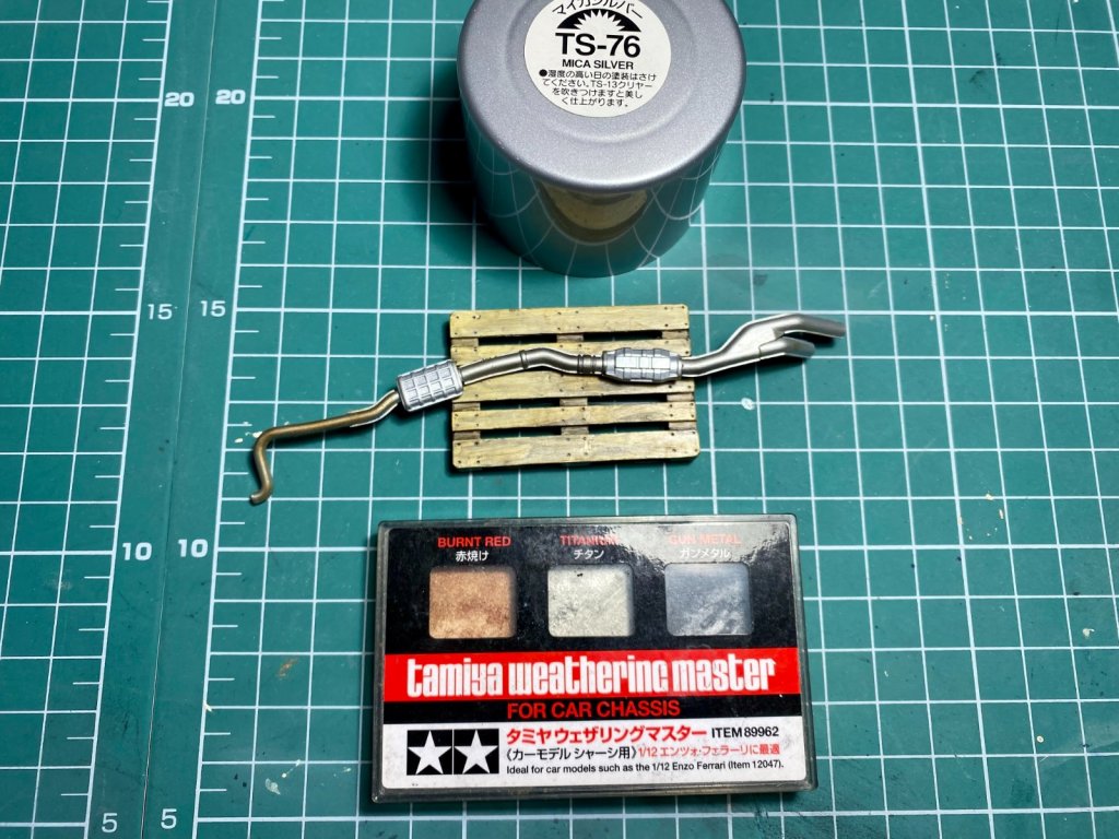

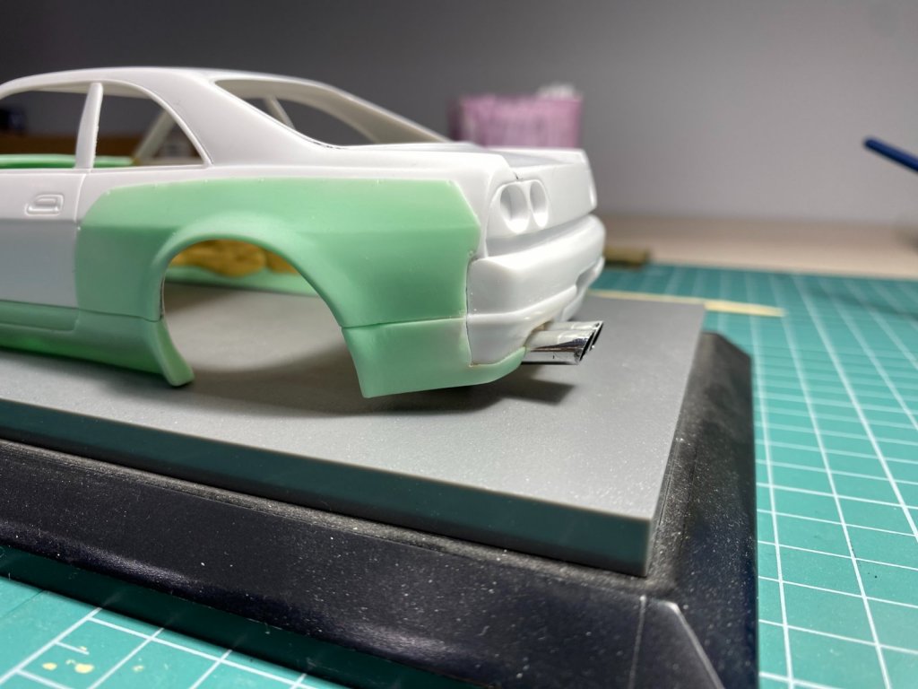

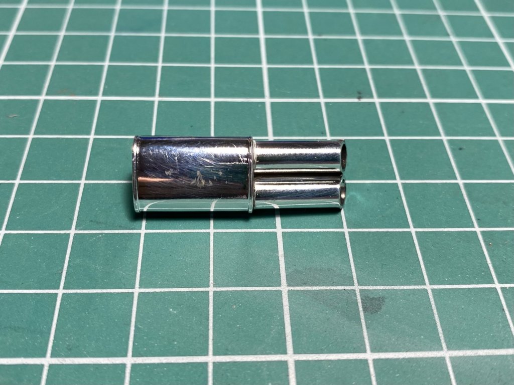

Nananawka 43 Опубликовано 27 Mar 2023, 11:14:16 Жалоба Поделиться Опубликовано 27 Mar 2023, 11:14:16 Банка глушителя, как мне кажется, уж больно большая и смотрится немасштабно. И к толщине выхлопной трубы между последним и средним глушителем тоже есть вопросы. Ссылка на сообщение Поделиться на другие сайты
Idontlikebroccoli 1657 Опубликовано 27 Mar 2023, 11:46:35 Автор Жалоба Поделиться Опубликовано 27 Mar 2023, 11:46:35 20 минут назад, Nananawka сказал: Банка глушителя, как мне кажется, уж больно большая и смотрится немасштабно. И к толщине выхлопной трубы между последним и средним глушителем тоже есть вопросы. Возможно, Тамия слегка перемудрила с толщиной последнего сегмента трассы, но уж точно не на много. И, естественно, я, как халявщик от моделизма, не буду этот сегмент перепиливать и менять... А размеры (ширина) стоковой банки вполне соответствуют банке на модели, как мне кажется. Я не прав? Ссылка на сообщение Поделиться на другие сайты
Nananawka 43 Опубликовано 27 Mar 2023, 11:53:12 Жалоба Поделиться Опубликовано 27 Mar 2023, 11:53:12 5 минут назад, Idontlikebroccoli сказал: А размеры (ширина) стоковой банки вполне соответствуют банке на модели, как мне кажется. Я не прав? Да, действительно, неправильно выразился. Я имел в виду толщину стенки и общий размер выходных труб глушителя. 1 Ссылка на сообщение Поделиться на другие сайты
hibar 526 Опубликовано 27 Mar 2023, 11:57:02 Жалоба Поделиться Опубликовано 27 Mar 2023, 11:57:02 3 минуты назад, Nananawka сказал: ..... и общий размер выходных труб глушителя. это самец Виктор, а японцы разве красят днище в цвет кузова? Ссылка на сообщение Поделиться на другие сайты

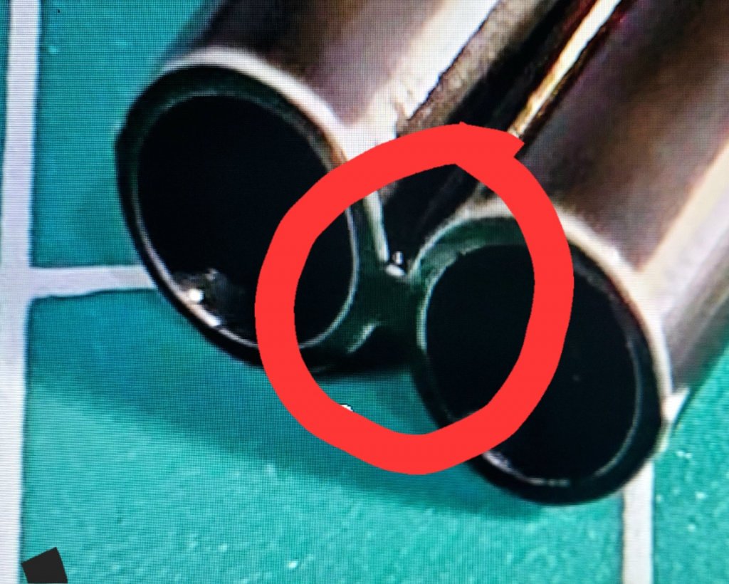

БОРЯН 1179 Опубликовано 27 Mar 2023, 12:07:16 Жалоба Поделиться Опубликовано 27 Mar 2023, 12:07:16 Грязненькое такое получилось. По "банке" смоук ладно, это вкусовщина. Но, вот перемычка между трубами бросается в глаза. Я бы попробовал разделить их. Ссылка на сообщение Поделиться на другие сайты
Николай_ 5855 Опубликовано 27 Mar 2023, 12:19:09 Жалоба Поделиться Опубликовано 27 Mar 2023, 12:19:09 1 час назад, Idontlikebroccoli сказал: сильно торчать Скорее всего, высовываться, прости господи... ))) Ссылка на сообщение Поделиться на другие сайты
Idontlikebroccoli 1657 Опубликовано 27 Mar 2023, 12:41:33 Автор Жалоба Поделиться Опубликовано 27 Mar 2023, 12:41:33 42 минуты назад, hibar сказал: Виктор, а японцы разве красят днище в цвет кузова? Красят, ещё как 34 минуты назад, БОРЯН сказал: Но, вот перемычка между трубами бросается в глаза. Я бы попробовал разделить их. Привет, не понял про что речь? Стык трубы и банки выхлопа? 26 минут назад, Николай_ сказал: Скорее всего, высовываться, прости господи... ))) Ну хорошо же торчит / высовывается, а? Ссылка на сообщение Поделиться на другие сайты
БОРЯН 1179 Опубликовано 27 Mar 2023, 12:53:12 Жалоба Поделиться Опубликовано 27 Mar 2023, 12:53:12 10 минут назад, Idontlikebroccoli сказал: Привет, не понял про что речь? Вот про это. Ссылка на сообщение Поделиться на другие сайты
Idontlikebroccoli 1657 Опубликовано 27 Mar 2023, 13:33:08 Автор Жалоба Поделиться Опубликовано 27 Mar 2023, 13:33:08 30 минут назад, БОРЯН сказал: Вот про это. Теперь понял. Да, тут косяк… Блин, ну почему ты это заметил?! Я же читер… Собрать, склеить и покрасить модель максимально быстро - вот мой принцип… Распиливать трубы я, конечно, не буду, но пилить себя за этот косяк я буду ещё долго… Спасибо тебе за это, брат… Ссылка на сообщение Поделиться на другие сайты
Scale Motorsport 1050 Опубликовано 27 Mar 2023, 14:52:09 Жалоба Поделиться Опубликовано 27 Mar 2023, 14:52:09 (изменено) Виктор, то есть окрашивая детали сразу на литниках, ты не убираешь стыки пресс-форм, не шпаклюешь (если надо) и вообще никак не обрабатываешь эти детали? Дело конечно твое, но имхо это больше похоже на сборку игрушки, а не модели И да, толщина стенок выхлопных труб, как у бронелиста, смотрится так себе Изменено 27 Mar 2023, 14:53:23 пользователем Scale Motorsport 2 Ссылка на сообщение Поделиться на другие сайты
