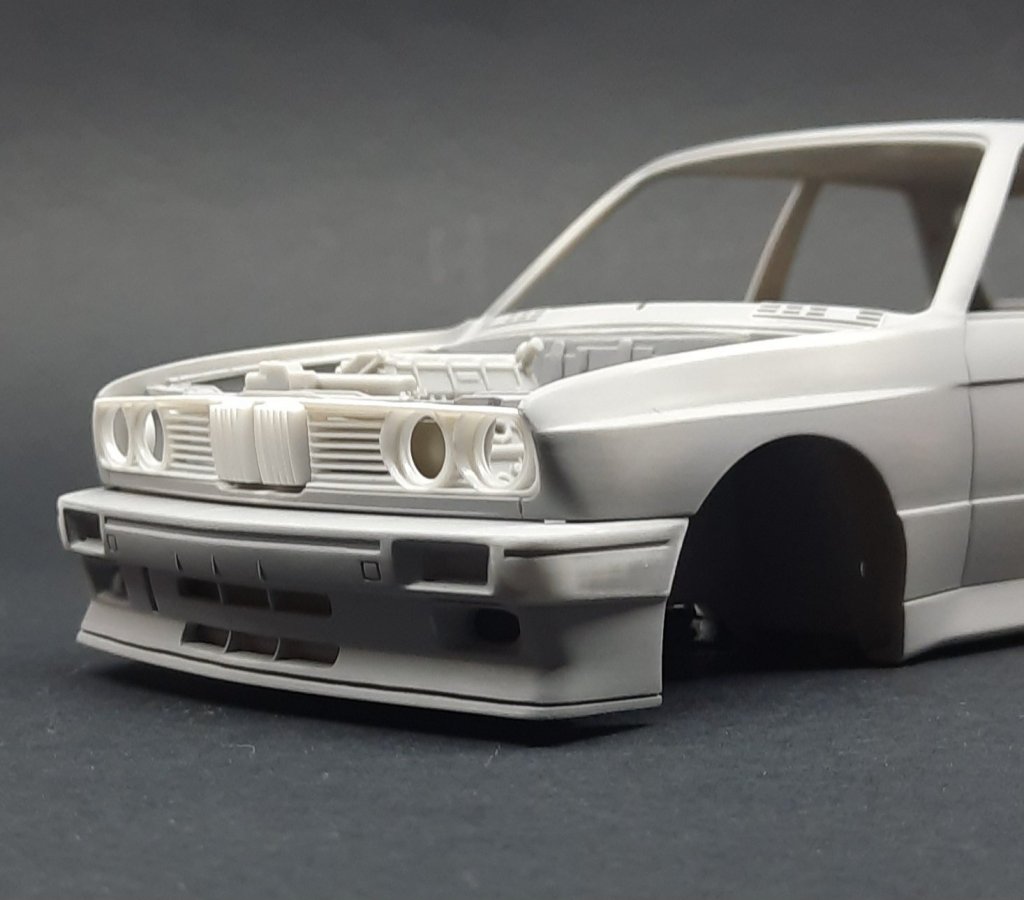

Популярный пост Maakc 1724 Опубликовано 24 Mar 2023, 16:03:10 Автор Популярный пост Жалоба Поделиться Опубликовано 24 Mar 2023, 16:03:10 Пока парни в соседних темах одекаливаются, красятся и лакируются, я нашел свободное время и решил примерить двигатель и щит с радиатором. Примерил. Получилось не очень. Радиатор явно по высоте не проходит учитывая мои доработки капота. Щиток буду пилить и опускать радиатор, капот соответственно тоже переделывать под новые реалии. Больше показать нечего к сожалению. 12 Ссылка на сообщение Поделиться на другие сайты
Sebastian 795 Опубликовано 24 Mar 2023, 17:06:25 Жалоба Поделиться Опубликовано 24 Mar 2023, 17:06:25 Ну нормально же. В М3 не влезал, сделали горб на капоте 😂 Намек чуешь?)))) все интересно выглядит :) Ссылка на сообщение Поделиться на другие сайты

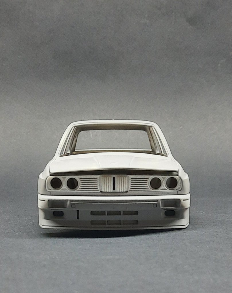

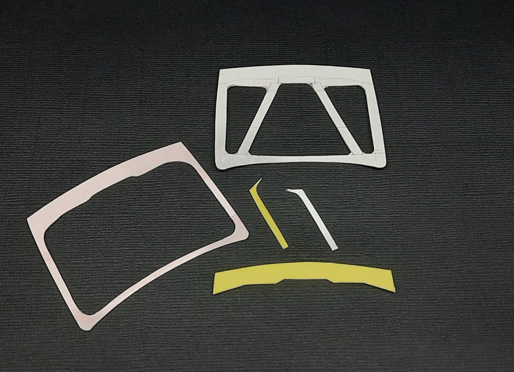

Популярный пост Maakc 1724 Опубликовано 26 Mar 2023, 16:42:44 Автор Популярный пост Жалоба Поделиться Опубликовано 26 Mar 2023, 16:42:44 Капот переделал. Основные работы по нему закончил. Резал из листового 0,5мм пластика по шаблонам из картона. Останется подшпаклевать, подточить, кое где форму подправить. Щиток с радиатором не трогал, обошлось. 13 Ссылка на сообщение Поделиться на другие сайты
Sebastian 795 Опубликовано 26 Mar 2023, 17:29:01 Жалоба Поделиться Опубликовано 26 Mar 2023, 17:29:01 А капот уже закрывается? ) Ссылка на сообщение Поделиться на другие сайты
Maakc 1724 Опубликовано 27 Mar 2023, 05:17:41 Автор Жалоба Поделиться Опубликовано 27 Mar 2023, 05:17:41 11 часов назад, Sebastian сказал: А капот уже закрывается? ) Теперь да. Горб не потребовался) Ссылка на сообщение Поделиться на другие сайты

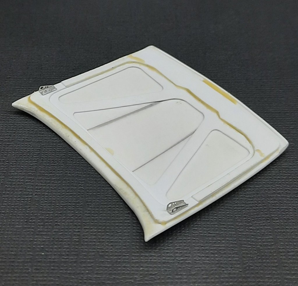

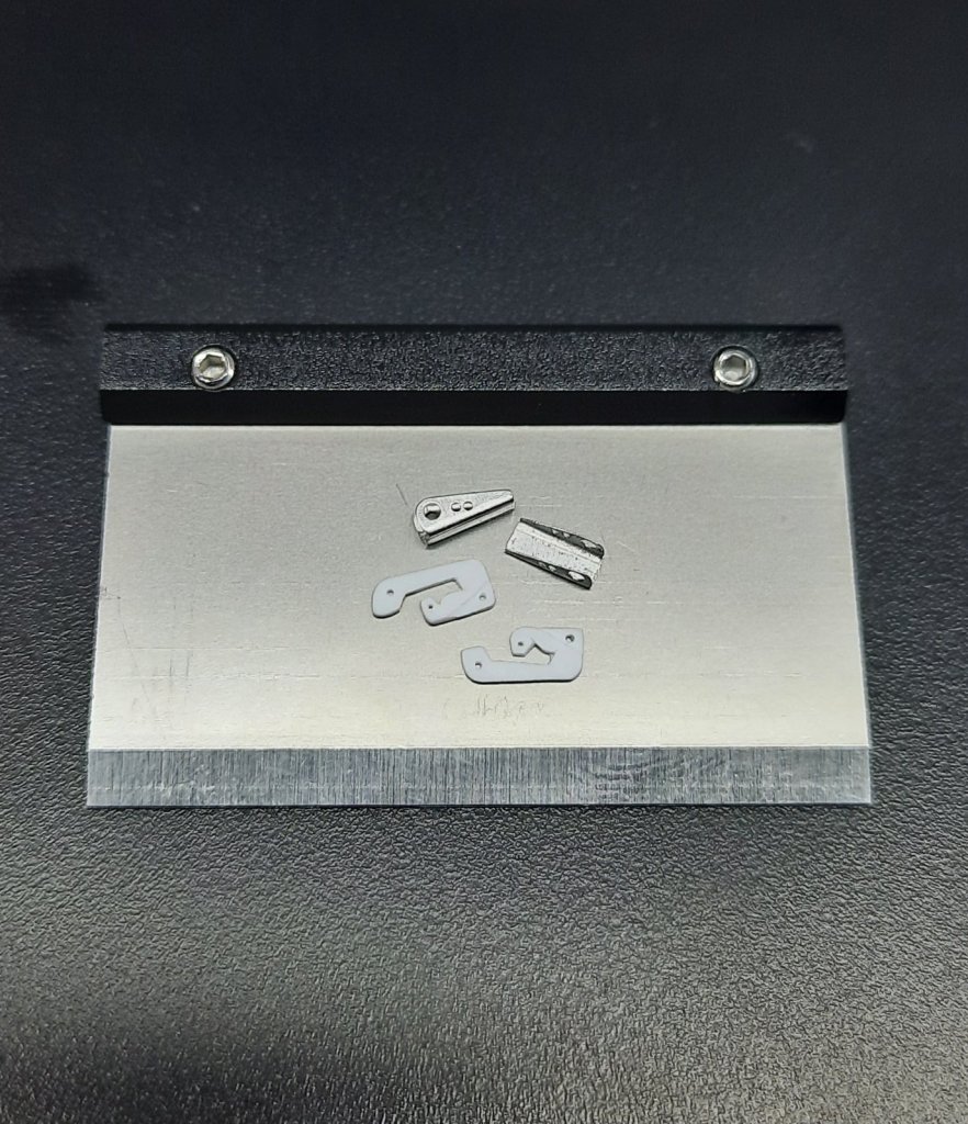

Популярный пост Maakc 1724 Опубликовано 1 Apr 2023, 14:05:48 Автор Популярный пост Жалоба Поделиться Опубликовано 1 Apr 2023, 14:05:48 Всем привет. Я в процессе изготовления и примерки замков капота. Изпользовал пластик и жесть от банки колы. 16 Ссылка на сообщение Поделиться на другие сайты

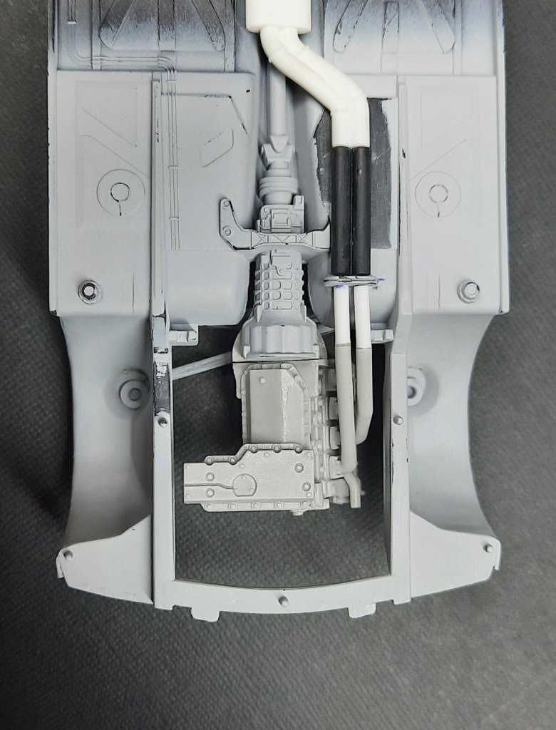

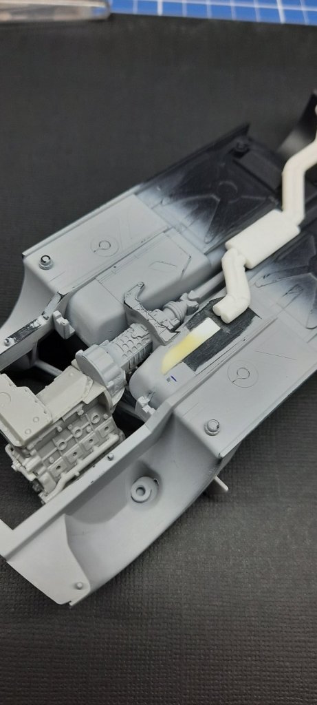

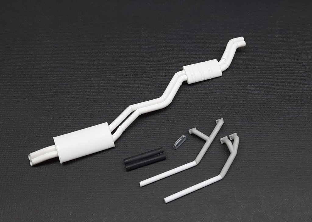

Популярный пост Maakc 1724 Опубликовано 1 Apr 2023, 16:15:26 Автор Популярный пост Жалоба Поделиться Опубликовано 1 Apr 2023, 16:15:26 (изменено) Добрался до системы выхлопа. Должно быть так, если я не ошибаюсь Что-то переместил, что-то отрезал, что-то нарастил. Получается пока так. Естественно вариант черновой и будет дорабатываться. Работаю дальше. 5 часов назад, Scale Motorsport сказал: Смотрится круто. А как в действии? Будут бездействующие) к сожалению такими возможностями я пока не обладаю. 6 часов назад, PETERSON сказал: Awesome! Миша, спасибо, я с этими вашими авесами повсюду уже не понимаю где правда авесом, а где "авесом". Надеюсь конечно что без ковычек🙂 Изменено 1 Apr 2023, 20:55:42 пользователем Maakc 8 Ссылка на сообщение Поделиться на другие сайты
