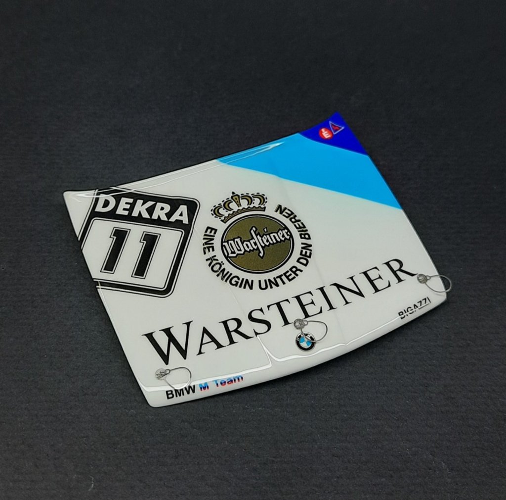

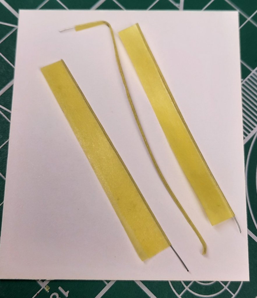

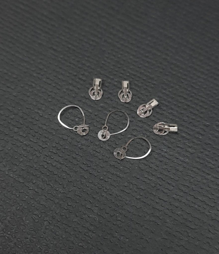

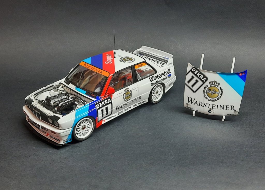

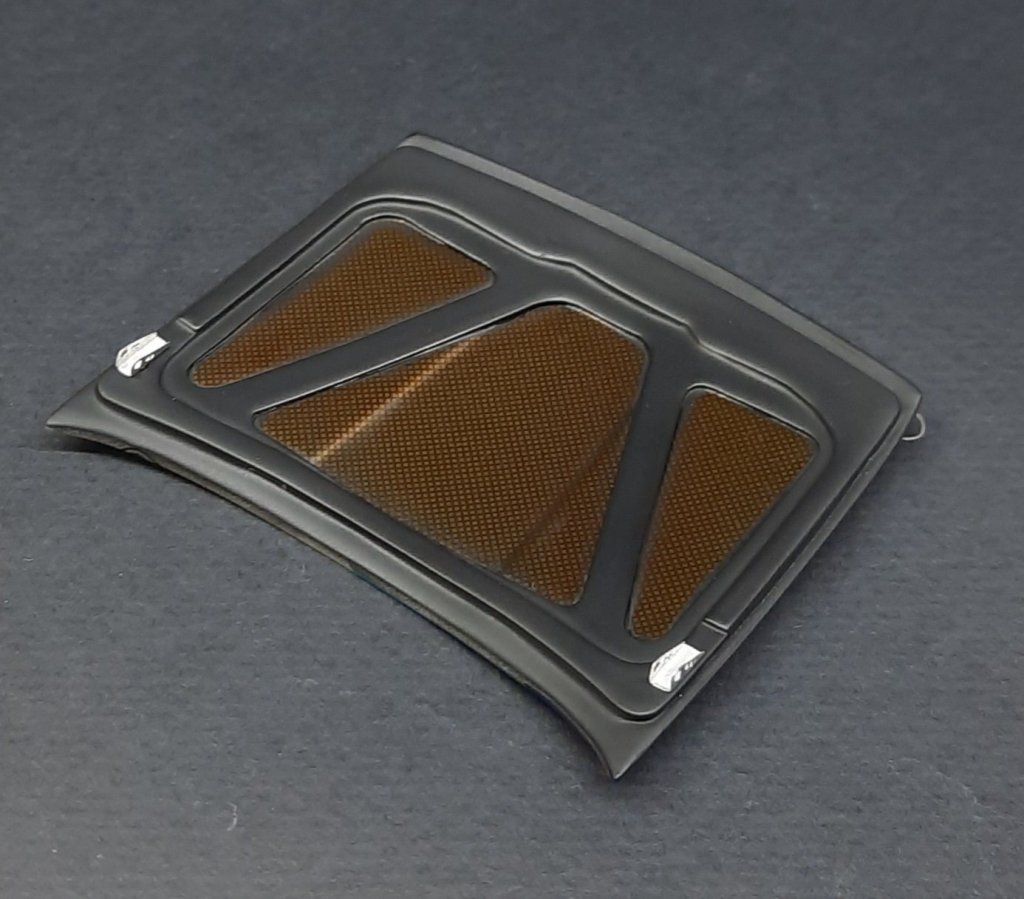

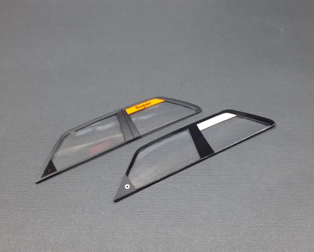

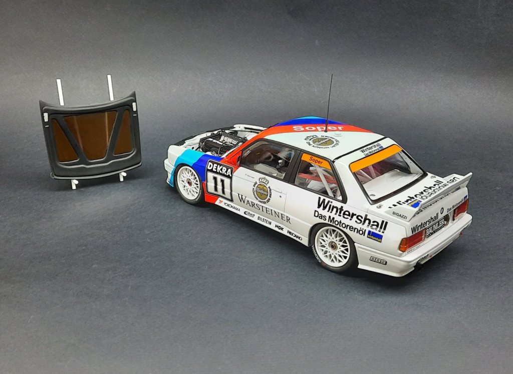

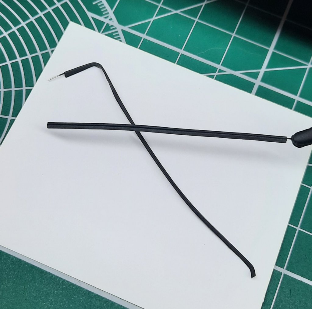

Популярный пост Maakc 1730 Опубликовано 10 Sep 2023, 09:17:50 Автор Популярный пост Жалоба Поделиться Опубликовано 10 Sep 2023, 09:17:50 (изменено) Всем привет. Это будет финальный пост о постройке М3 Е30DTM. Очень много времени ушло на доделку мелочевки и стекла. Последние пришлось ни один раз перерашивать и приклеивать. Плюс как говорил Пётр (AkPeter) в своём посте места позиционирования стекол на кузове нужно заклеивать скотчем чтобы избежать проблем при установке. Я этим советом не воспользовался и пришлось стачивать в некоторых местах. Плюс закрасил на боковых треугольники и изготовил кругляшки регулировки зеркал. Многострадальный капот изнутри покрасил чёрным полуматом и нанёс карбон/кевлар SMS сверху окрашенный оранжевым клиром. Приклеил ранее изготовленные из пивной жести замки. Снаружи заняли свое место замки от HD. От тех что даны в родном травлении отказался из-за их плоскости. Родное травление HD. Правда пришлось повозиться Очень долго думал и не мог принять решение по уплотнителям капота. Пробовал делать из пластика, из проволоки, резинок. Меня ничего не устраивало. В какой-то момент решил вообще отказаться от них. Но потом мне пришла в голову идея. Не видел раньше чтобы так делали. Поэтому делюсь. Взял самый липкий скотч, положил внутрь 0,3мм проволоку, свернул вдвое, проволоку так скажем придавил к месту сгиба зубочисткой и получил имитацию уплотнителя. Оставалось только обрезать, покрасить в чёрный и приклеить. Получилось на мой взгляд довольно не плохо. Вот и все. Ниже пару фото с рабочего стола. P.S. Огромная благодарность всем за комментарии, советы, фотографии, ссылки, здоровую критику и лайки! Коллеги, спасибо! Изменено 10 Sep 2023, 09:37:57 пользователем Maakc 33 Ссылка на сообщение Поделиться на другие сайты
John Wick 4171 Опубликовано 11 Sep 2023, 06:32:47 Жалоба Поделиться Опубликовано 11 Sep 2023, 06:32:47 Красивая работа!!! 21 hours ago, Maakc said: Взял самый липкий скотч, положил внутрь 0,3мм проволоку, свернул вдвое, проволоку так скажем придавил к месту сгиба зубочисткой и получил имитацию уплотнителя. Оставалось только обрезать, покрасить в чёрный и приклеить. У Хасегавы есть самоклеящиеся пленка черного цвета, но со скотчем бюджетнее выйдет. Почему просто черная проволока не подошла? Краска плохо держится? 1 Ссылка на сообщение Поделиться на другие сайты

PETERSON 10747 Опубликовано 11 Sep 2023, 10:31:50 Жалоба Поделиться Опубликовано 11 Sep 2023, 10:31:50 Очередной шедевр! На мой взгляд, поскольку капот решено навсегда оставить открытым, логичнее было бы замки приклеить в отстёгнутой конфигурации. https://youtu.be/HIJx_2dK6Q8?t=16 Вот тут можно детально увидеть расстёгнутые замки. https://youtu.be/yYN7u8VJuUk?si=ocGUDknShlgGNpZ0 1 Ссылка на сообщение Поделиться на другие сайты
Maakc 1730 Опубликовано 11 Sep 2023, 12:02:50 Автор Жалоба Поделиться Опубликовано 11 Sep 2023, 12:02:50 (изменено) 5 часов назад, John Wick сказал: Красивая работа!!! У Хасегавы есть самоклеящиеся пленка черного цвета, но со скотчем бюджетнее выйдет. Почему просто черная проволока не подошла? Краска плохо держится? Рома, спасибо! Ни один вариант меня не устроил эстетически. Здесь все же получилось сделать рельеф. Плюс я не смог приклеить проволоку аккуратно, сколько не пытался клей торчал и как ты правильно сказал краска облуплялась все время. 4 часа назад, boxer сказал: Очень интересная и красивая стройка! Спасибо и с завершением! Алексей, спасибо! Рад, что понравилась работа! 2 часа назад, Makinen_SWRT сказал: Поздравляю, отлично вложился в постройку модели, подкапотка просто потрясающая хочется разглядывать и разглядывать, жду финальный фотосет! Илья, спасибо! Не обещаю быстро, но он будет) 1 час назад, PETERSON сказал: Очередной шедевр! На мой взгляд, поскольку капот решено навсегда оставить открытым, логичнее было бы замки приклеить в отстёгнутой конфигурации. https://youtu.be/HIJx_2dK6Q8?t=16 Вот тут можно детально увидеть расстёгнутые замки. https://youtu.be/yYN7u8VJuUk?si=ocGUDknShlgGNpZ0 Спасибо, Миша! Однозначно логичнее, но расстегнутые они мне банально не понравились. Их можно и сейчас расстегнуть при желании. Замки по хорошему надо бы доработать, заменив толстый тросик на тонкую проволочку. Я может попробую как-нибудь. Изменено 11 Sep 2023, 12:20:07 пользователем Maakc Ссылка на сообщение Поделиться на другие сайты
