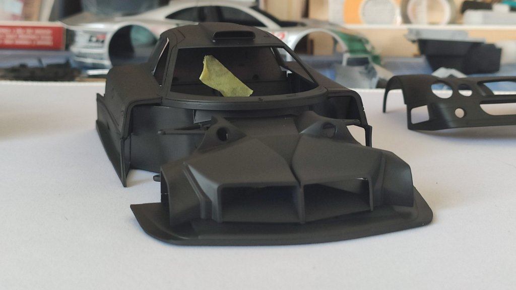

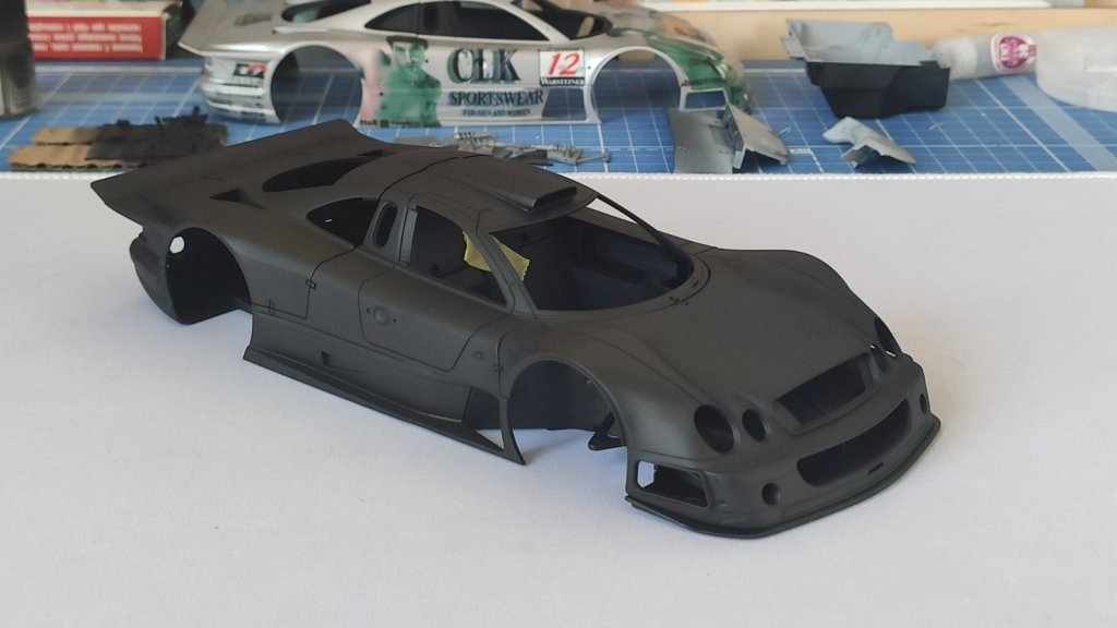

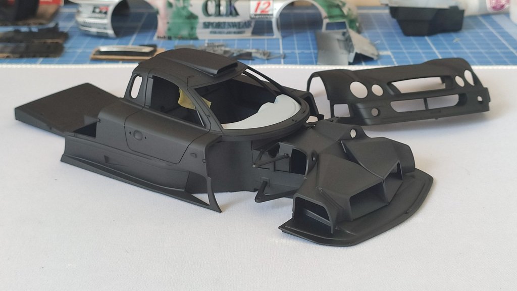

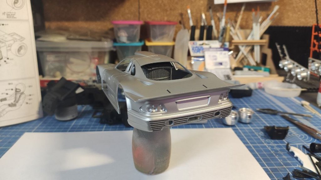

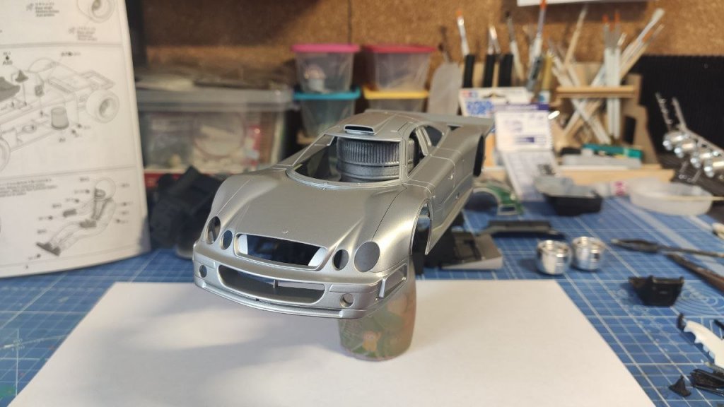

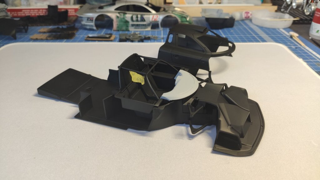

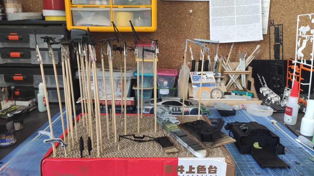

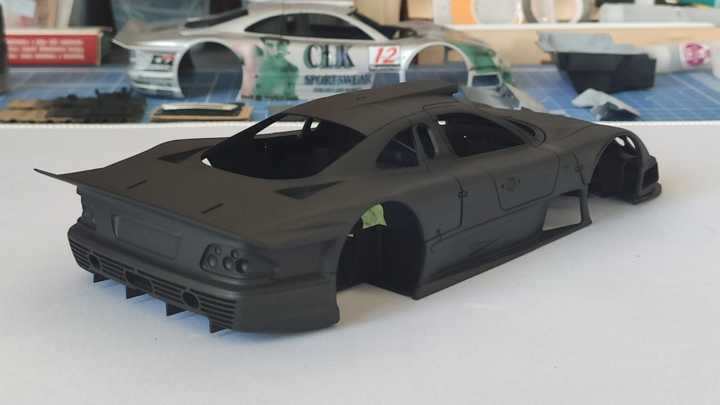

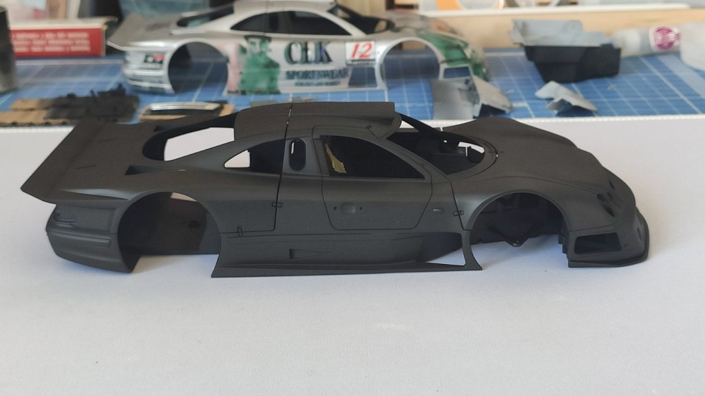

Популярный пост AkPeter 773 Опубликовано 25 Apr 2023, 11:07:25 Автор Популярный пост Жалоба Поделиться Опубликовано 25 Apr 2023, 11:07:25 Потихонечку делаю) Залил все грунтом. Сделал недостающий кусочек каркаса безопасности в кокпит Поработал над деталями передней подкапотки Подготовил много мелких деталей к окрасу В итоге кузов в таком виде ждет нанесения LP70 11 Ссылка на сообщение Поделиться на другие сайты

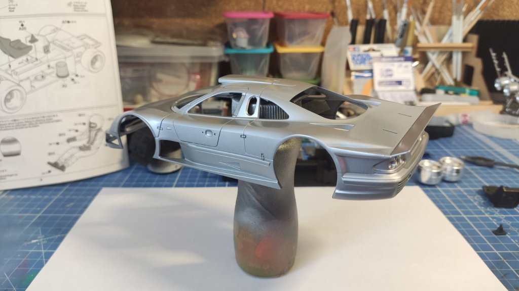

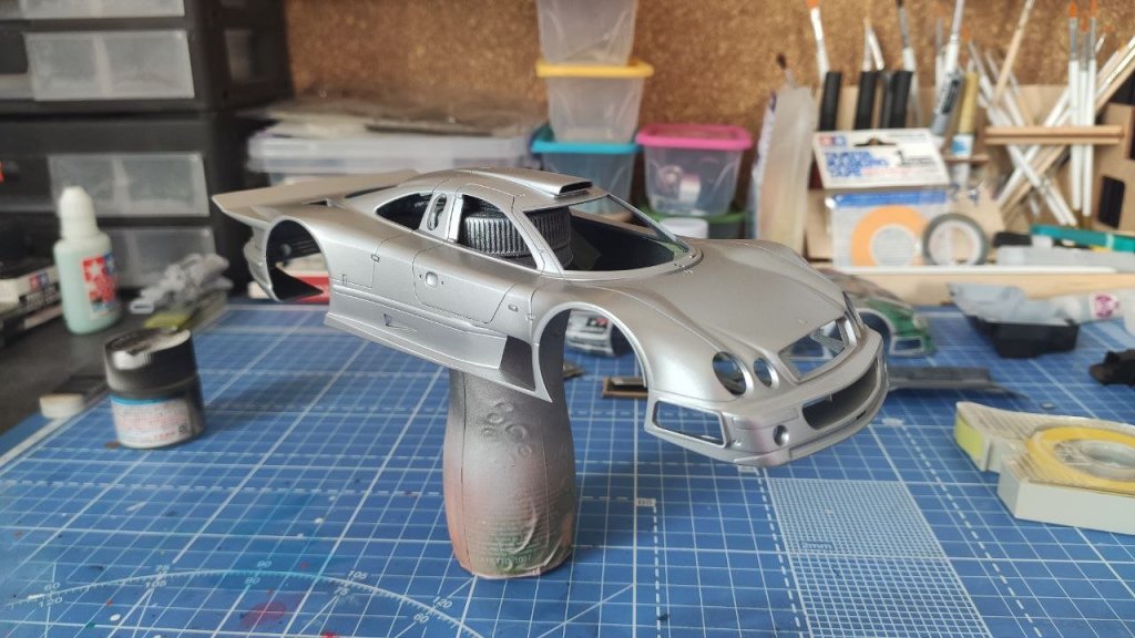

AkPeter 773 Опубликовано 26 Apr 2023, 06:55:11 Автор Жалоба Поделиться Опубликовано 26 Apr 2023, 06:55:11 Вчера нанес таки LP70 И на следующий день дунул сухим слоем MrColor GX100 Еще денек настоится и можно декали вешать 4 Ссылка на сообщение Поделиться на другие сайты
oleglorenz 3086 Опубликовано 26 Apr 2023, 07:04:38 Жалоба Поделиться Опубликовано 26 Apr 2023, 07:04:38 для чего сухой слой глянцевого лака ? Ссылка на сообщение Поделиться на другие сайты

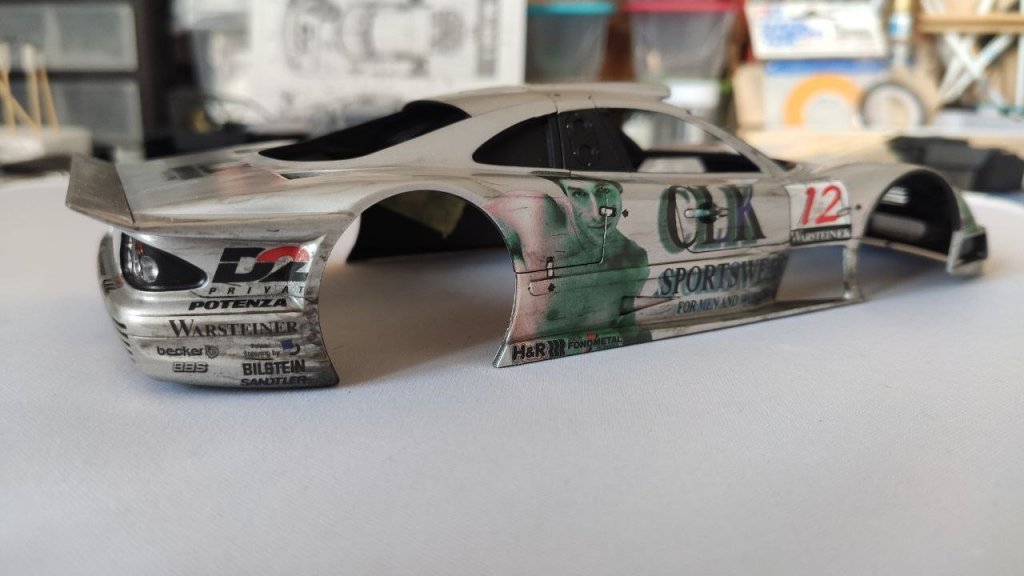

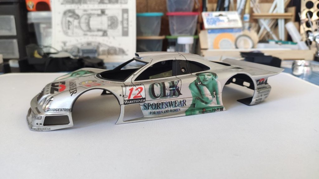

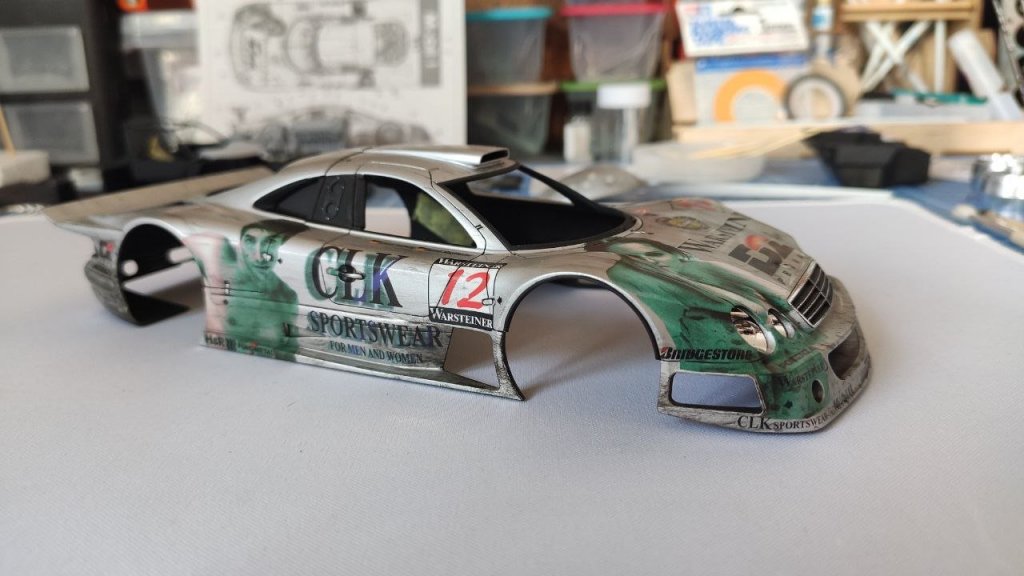

AkPeter 773 Опубликовано 26 Apr 2023, 07:10:22 Автор Жалоба Поделиться Опубликовано 26 Apr 2023, 07:10:22 Только что, oleglorenz сказал: для чего сухой слой глянцевого лака ? На заднем фоне можно заметит другой кузов CLK-GTR, так вот на него я прямо на краску положил декали, в результате чего сухой слой поднял краску На фото уже несколько мокрых слоев, но поднятие краски именно на сухом произошла(( Ссылка на сообщение Поделиться на другие сайты
oleglorenz 3086 Опубликовано 26 Apr 2023, 07:18:27 Жалоба Поделиться Опубликовано 26 Apr 2023, 07:18:27 Интересная история. Я думаю, что на сухом лаке декали будут выглядеть болезненно. Может лучше не наносить их на матовую поверхность? 1 Ссылка на сообщение Поделиться на другие сайты
AkPeter 773 Опубликовано 26 Apr 2023, 07:27:27 Автор Жалоба Поделиться Опубликовано 26 Apr 2023, 07:27:27 7 минут назад, oleglorenz сказал: Я думаю, что на сухом лаке декали будут выглядеть болезненно. Надо пробовать, нанесу декали, положу еще 1-2 сухих слоя и далее мокрые уже. Ссылка на сообщение Поделиться на другие сайты
boxer 1037 Опубликовано 26 Apr 2023, 07:43:16 Жалоба Поделиться Опубликовано 26 Apr 2023, 07:43:16 14 минут назад, AkPeter сказал: Надо пробовать, Пробовали уже,.. декалям нужна гладкая, глянцевая поверхность,.. 3 Ссылка на сообщение Поделиться на другие сайты
Maakc 1724 Опубликовано 26 Apr 2023, 07:49:47 Жалоба Поделиться Опубликовано 26 Apr 2023, 07:49:47 Петя, согласен с коллегами выше. Думаю, что деки нужно положить на глянец. А твой сухой слой поможет не поднять металлик от мокрого слоя. Ссылка на сообщение Поделиться на другие сайты
AkPeter 773 Опубликовано 26 Apr 2023, 07:53:53 Автор Жалоба Поделиться Опубликовано 26 Apr 2023, 07:53:53 Короче дунуть мокрым слоем лака для глянца сейчас, так? Ссылка на сообщение Поделиться на другие сайты
John Wick 4106 Опубликовано 26 Apr 2023, 08:00:17 Жалоба Поделиться Опубликовано 26 Apr 2023, 08:00:17 5 minutes ago, AkPeter said: Короче дунуть мокрым слоем лака для глянца сейчас, так? Да, у тебя 1К лак, следующие слои и за глянец зацепятся. Ссылка на сообщение Поделиться на другие сайты
x_romeo 82 Опубликовано 26 Apr 2023, 08:01:26 Жалоба Поделиться Опубликовано 26 Apr 2023, 08:01:26 6 минут назад, AkPeter сказал: Короче дунуть мокрым слоем лака для глянца сейчас, так? на шершавой поверзхности под декалью будет воздух, вот оттуда и разъедает лак декаль 1 Ссылка на сообщение Поделиться на другие сайты
Популярный пост oleglorenz 3086 Опубликовано 26 Apr 2023, 08:11:19 Популярный пост Жалоба Поделиться Опубликовано 26 Apr 2023, 08:11:19 43 минуты назад, oleglorenz сказал: Интересная история. Я думаю, что на сухом лаке декали будут выглядеть болезненно. Может лучше не наносить их на матовую поверхность? ладно, я еще раз повторюсь, только более настойчивее) На вырезке выше декали серебрятся и выглядит это нездорово. К тому же им еще сто лет в обед, что заметны необрезанные грязные кромки. Чтобы избежать серебрения, надо плотно приваривать декали. К сожалению, к матовой поверхности почти невозможно сделать это полностью. Если они у тебя имеют прозрачные части, то серебрение предсказуемо. Схематично это выглядит так. А на глянцевой поверхности, у света меньше шансов испортить тебе настроение. Да и декали не будут пузыриться с последующим слоем лака. Ты можешь сколь угодно называться чак норрисом и приваривать на матовый лак, но успех сомнителен. 7 Ссылка на сообщение Поделиться на другие сайты

AkPeter 773 Опубликовано 26 Apr 2023, 08:23:49 Автор Жалоба Поделиться Опубликовано 26 Apr 2023, 08:23:49 Хорошо, внял советам) Налил еще на кузов мокрый слой лака, завтра посмотрим что вышло) Ссылка на сообщение Поделиться на другие сайты

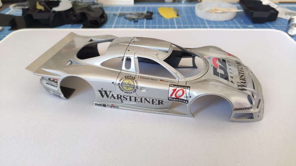

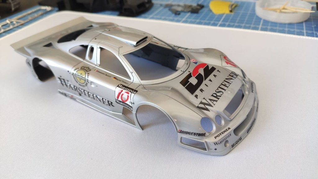

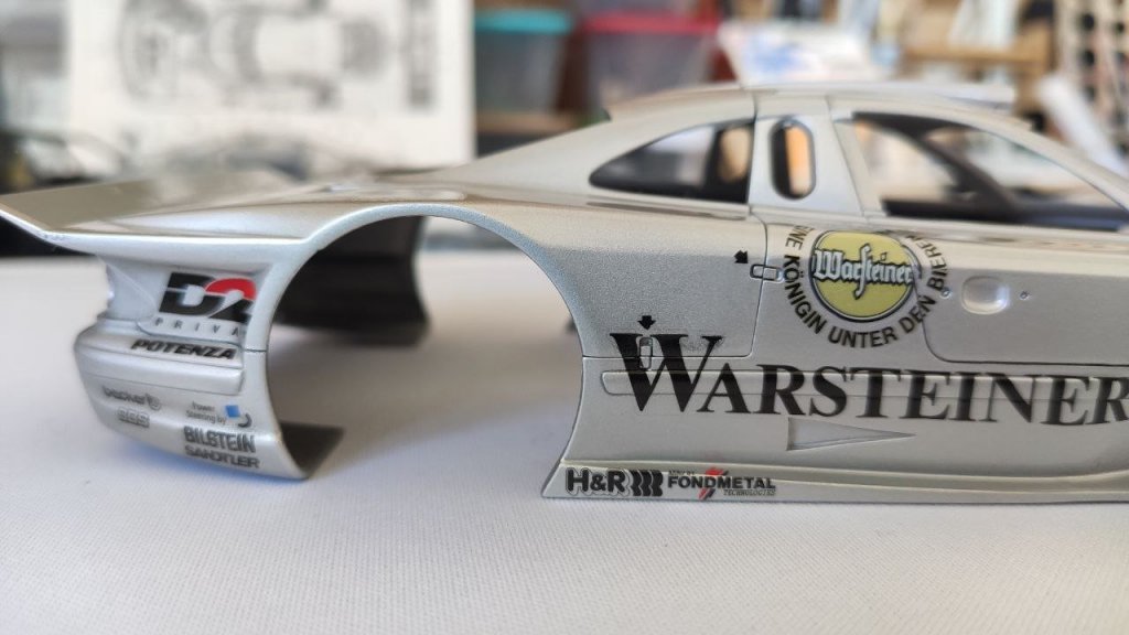

Популярный пост AkPeter 773 Опубликовано 27 Apr 2023, 10:01:38 Автор Популярный пост Жалоба Поделиться Опубликовано 27 Apr 2023, 10:01:38 В итоге так выглядит кузов после мокрого слоя, буду класть декали 8 Ссылка на сообщение Поделиться на другие сайты

Sebastian 795 Опубликовано 28 Apr 2023, 07:07:39 Жалоба Поделиться Опубликовано 28 Apr 2023, 07:07:39 Если я правильно помню, то синий тоже покрывал лаком и потом клеил на него декали. Краска валехо матовая была ) Ссылка на сообщение Поделиться на другие сайты

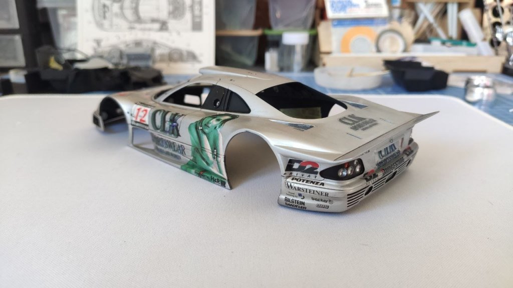

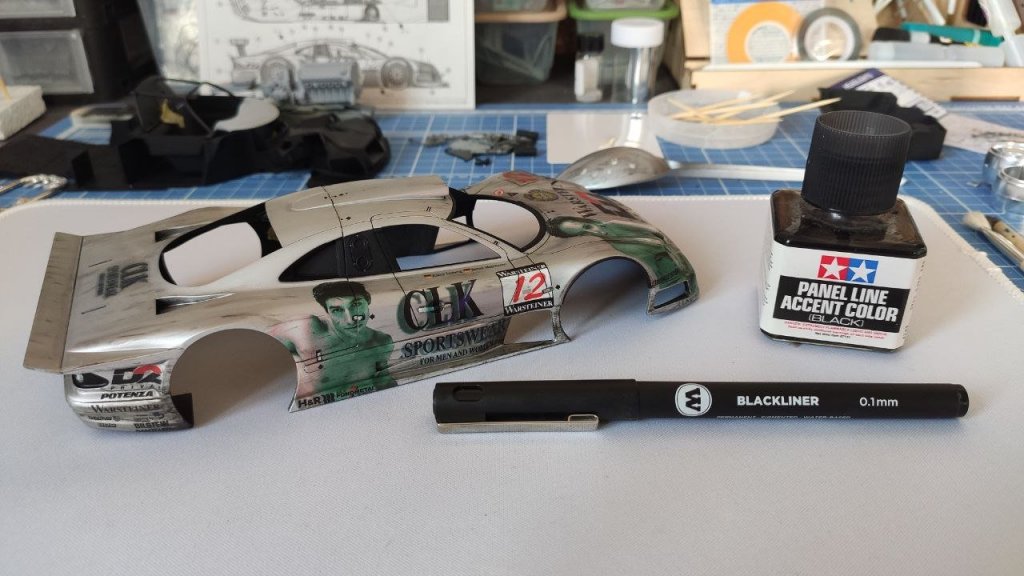

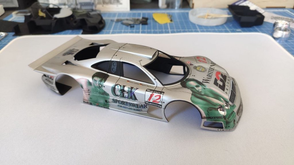

Популярный пост AkPeter 773 Опубликовано 17 May 2023, 08:52:18 Автор Популярный пост Жалоба Поделиться Опубликовано 17 May 2023, 08:52:18 Лак лег шикарно, казалось бы... Но по факту, сквозь четыре сухих слоя GX100 все таки смог поднять краску! И самая жопа Пока в спирт все это не кладу, есть шанс запылить и этот кузов... ...как первый, который уже подготовлен к пачкингу, осталось определиться с химией. Пока что поработал смывкой, осталось остекление прикрепить и маску на лобовое. 8 Ссылка на сообщение Поделиться на другие сайты
Николай_ 5900 Опубликовано 17 May 2023, 09:45:33 Жалоба Поделиться Опубликовано 17 May 2023, 09:45:33 Что GX-100, что TS-13 злобно относятся к металликам, сам по щам от них получаю непрерывно, раз на раз не приходится, что бесит. 1 Ссылка на сообщение Поделиться на другие сайты
Maakc 1724 Опубликовано 17 May 2023, 10:09:50 Жалоба Поделиться Опубликовано 17 May 2023, 10:09:50 Обидно конечно. Сильно придется пачкать чтобы не видно было.. 1 Ссылка на сообщение Поделиться на другие сайты

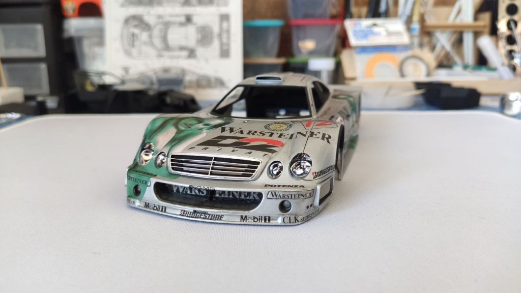

AkPeter 773 Опубликовано 17 May 2023, 16:05:54 Автор Жалоба Поделиться Опубликовано 17 May 2023, 16:05:54 Еще запачкал перед пылингом Пылить думаю намесом двух пигментов со спиртом. Делаю это первый раз, поэтому нужен совет: верным ли я путем иду? Намешать пожиже и через 0.5 сопло пройдет? Спирт не пожрет лак (по идее нет, дуть то буду издалека, "суперсухо")? Жду пока высохнет лак на переднем стекле у декали, пока зеркала присобачу и стекла фар. Пылить думаю первый слой без стекол, чтобы по бокам пройтись спокойно, потом со стеклами уже в приближенном варианте движения потоков воздуха по кузову в гонке. Да, еще не забыть замаскировать местами, например где "лапают" кузов механики. Маскировать думаю жидкой маской от Border models. Ссылка на сообщение Поделиться на другие сайты
John Wick 4106 Опубликовано 17 May 2023, 16:51:16 Жалоба Поделиться Опубликовано 17 May 2023, 16:51:16 Я бы провёл эксперимент на ложке сначала, и пылить и маску жидкую. 1 Ссылка на сообщение Поделиться на другие сайты
PETERSON 10197 Опубликовано 17 May 2023, 18:22:30 Жалоба Поделиться Опубликовано 17 May 2023, 18:22:30 Соглашусь с предыдущим оратором. Ссылка на сообщение Поделиться на другие сайты
Maakc 1724 Опубликовано 17 May 2023, 19:01:31 Жалоба Поделиться Опубликовано 17 May 2023, 19:01:31 Петя, а это все в случае неудачи стереть возможно без последствий? Смывку тамии понятно что стереть можно, а пигменты? Ссылка на сообщение Поделиться на другие сайты
AkPeter 773 Опубликовано 17 May 2023, 19:15:14 Автор Жалоба Поделиться Опубликовано 17 May 2023, 19:15:14 12 минут назад, Maakc сказал: Петя, а это все в случае неудачи стереть возможно без последствий? Смывку тамии понятно что стереть можно, а пигменты? Проверю на ложке завтра) Ссылка на сообщение Поделиться на другие сайты
