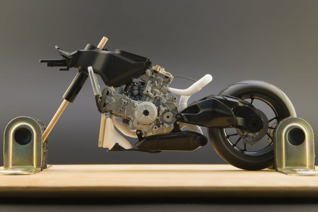

Популярный пост Николай_ 6344 Опубликовано 18 Jun 2023, 07:29:03 Популярный пост Жалоба Поделиться Опубликовано 18 Jun 2023, 07:29:03 Приветствую, камрады-моделисты. Штош, сборки втихаря, конечно, приносят свои плоды, но, почему-то в последнее время получается они сильно затянутыми да и скучно. Всегда есть мороженое одному Не вкусно ни мне, ни тебе, никому! Сквозь это, решено взяться за старое и продолжить бубнить в массы, как можно эффективно просра... потратить свое свободное время на любимое хобби. Кстати, публичное бумагомарание дисциплинирует непадецки. Скорее всего я это уже говорил когда-то, но мне все равно, тут мой уютный бложек, что хочу, то пою. А петь решено про старую добрую знакомую — тов. пани Галю. По мнению дипломированных искусствоведов, это один из самых красивых мотоциклов, выпущенных в настоящее время, скромно присоединяюсь. К тому же, у меня к этому набору есть незаконченный разговор, прошлая сборка закончилась липкой возней, которая не принесла никакого удовлетворения, постараюсь исправить, используя второй подход. Из глубоких закромов добыл коробище, на которой кроме мотоцикла (без подставки и гонщика) изображена наклейка магазина хиробой. Пипец, как же давно это было. В этом самом хиробое я тогда купил и сам набор, и пухлую коробку с допами от ХД. Урыдался вспоминаючи. Пойду вскрывать, нюхать содержимое, грезить о приятной сборке ) 15 Ссылка на сообщение Поделиться на другие сайты

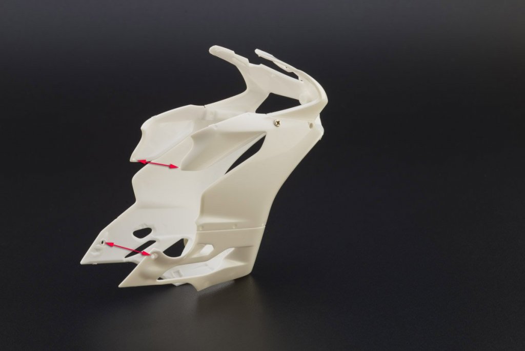

Популярный пост Николай_ 6344 Опубликовано 19 Jun 2023, 07:25:15 Автор Популярный пост Жалоба Поделиться Опубликовано 19 Jun 2023, 07:25:15 НеНе, у нас субординация и выслуга лет, отставить конкурсы, я про это вроде ранее говорил, поклонники цитировать напомнят, если что. Так вот, внезапно открыл для себя русский журнал Мото — двухколесное ответвление Зарулем, который вроде пытается возродиться в этом году. Так вот, в первом номере от 2012 года про паниГалю есть статья, где хорошо сказано: Говорят, когда японцы впервые увидели ГАЗ-66, то долго цокали языками и восхищенно охали: «Чего только русские ни придумают, только чтобы дорог не строить!» Изучая конструкцию Ducati 1199 Panigale, хочется вслед за ними повторить: «Чего только итальянцы ни придумают, только чтобы на четыре цилиндра не переходить!» Оказывается ейный ДВС, это весьма успешная череда модернизаций мотора 888, и далее по списку через 916, D16 Desmodromic, вплоть до последнего двухцилиндрового Superquadro. В итоге итальянские товарищи выжали все, что только можно из двух цилиндров, и далее просто пошли вразнос, выпустив четырехцилиндровый Ducati Desmosedici Stradale V4. Это уже совершенно ацкий сотона , полностью из карбона, работающий на 666-карбоновом топливе. Этим двигателем стали оснащать карбоновые суперлеггеры, у которых даже шины и те отлиты из карбона, заодно с карбоновыми дисками и амортизаторами. И цепь там тоже карбоновая. И стекло. Зная свою «любовь» к карбоновым переводкам, есть уверенность, что современные дукати мне ниасилить. Так как этот вредный мопед я уже собирал дважды, то не стану повторять скукоту про откусывание с литников всеразличных деталей. Буду посильно освещать новые для себя дерзости, например, внедрение магнитов, успешное применение немудацких допов, решительное отторжение мудацких допов. Все это плавно и неотвратимо приведет нас к ключевому моменту сборки — установке обтекателей. На обоих собранных до этого Галях, они этого делать категорически не желали. Теперь-то я считаю себя смелым, хитрым и опытным сборщегом, который знает, куда нести солому, чтобы загодя ее настелить толстым слоем. Штош, будем посмотреть. Вот тут, как раз зафиксил обтекатели саморезом со строительного рынка: Для выцеливания дырьев под магниты. Вот, как на фотке снизу должно получится норм. Это касается передних верхних магнитов, задние залезут в отверстия из-под саморезов. Ну и на кончиках крылышек пара магнитов вместо пипок бесполезных, а отверстия внизу замазать безжалостно, ибо не пригодятся, вангую я Пока всё весело и хорошо, все едут и смеются, прянеги жуют. По-хорошему, конечно, если быть совсем на всю голову отмороженнымважным, то надо отпилить нижние части боковых обтекателей, как в жизни, и попытаться приладить их отдельно. Но я пока не такой. 12 Ссылка на сообщение Поделиться на другие сайты
John Wick 4150 Опубликовано 19 Jun 2023, 08:41:40 Жалоба Поделиться Опубликовано 19 Jun 2023, 08:41:40 1 hour ago, Николай_ said: По-хорошему, конечно, если быть совсем на всю голову отмороженнымважным, то надо отпилить нижние части боковых обтекателей, как в жизни, и попытаться приладить их отдельно. Но я пока не такой. Есть же маленькие длинные магниты, как раз фиксировать нижнюю часть. Ссылка на сообщение Поделиться на другие сайты

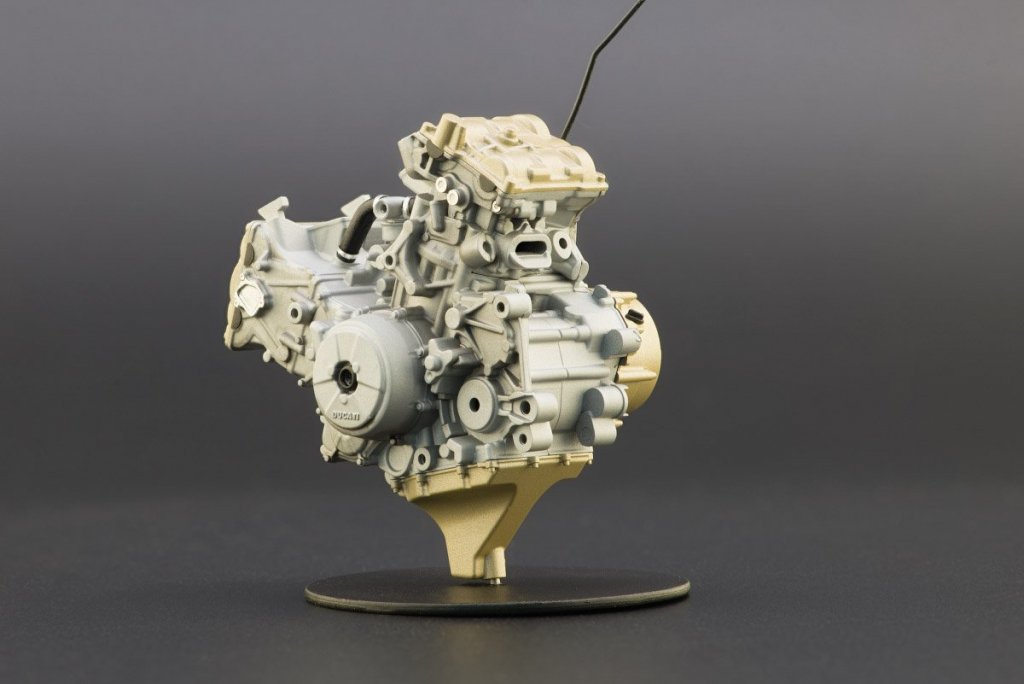

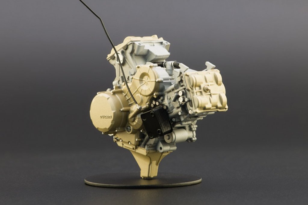

Популярный пост Николай_ 6344 Опубликовано 20 Jun 2023, 07:41:57 Автор Популярный пост Жалоба Поделиться Опубликовано 20 Jun 2023, 07:41:57 Доброе утро, страна. Короткое теплое челябинское лето внезапно закончилось, началось обычное, что на руку муделисту. Он смог спокойно залить красками ДВС, а утром даже склеить всё в кучу. Теплым летом на балконе +50 °С, краска не долетает до поверхности. Она вообще летать перестает в +50 °C, я ее понимаю. На этот раз хорошо получилась смесь для окраски крышек, тех, что золотистые, в жизни они точно не золотистые, но и не однотонные. То, что предлагают в инструкции выглядит по-цыгански блестяще, прям пошло. Мой надежный замес состоит из MRColor C104 (70%) + C039 (15%) + SM209 (10%) + TS79 (5%) — итог очень похож на правду. Технология примерно такая: в серебрянку аккуратно вливаем темно-желтый С039. Сколько не вливай даже близко не будет походить, поэтому 70:15 вполне норм. А потом еще более аккуратно с контрольными выкрасками добавляем бронзу SM209. Она ядреная, эффект начнет проявлять довольно быстро и интенсивно, поэтому тут надо крадучись. За правильный оттенок отвечает именно пропорция темно-желтого и бронзы, поэтому тут и придется варьировать. А матовый лак (у меня был разбавленный TS79) убирает излишний блеск, несвойственный литому необработанному люминию. Пропорции приблизительные, в зависимости от времени года и душевного самочуйствия нужно корректировать, но состав верный, зуб даю. На этом этапе не буду сильно наряжать елку движок, так, по-мелочи, что под руку подвернулось: пробка масляной горловины, некоторые имитации пробочек, хомутики, крышечки блестючие и не очень. Красивых болтичков у меня мало, я их зажопил на винтажные модели, сквозь это кое-что просто красочкой обозначил. Разновсяческие невидимые трубки, например, от масляного радиатора и невидимые проводочки от невидимых датчиков приаттачу после монтажа задней вилки. Там много чего нужно будет прикидывать и усмирять. 16 Ссылка на сообщение Поделиться на другие сайты

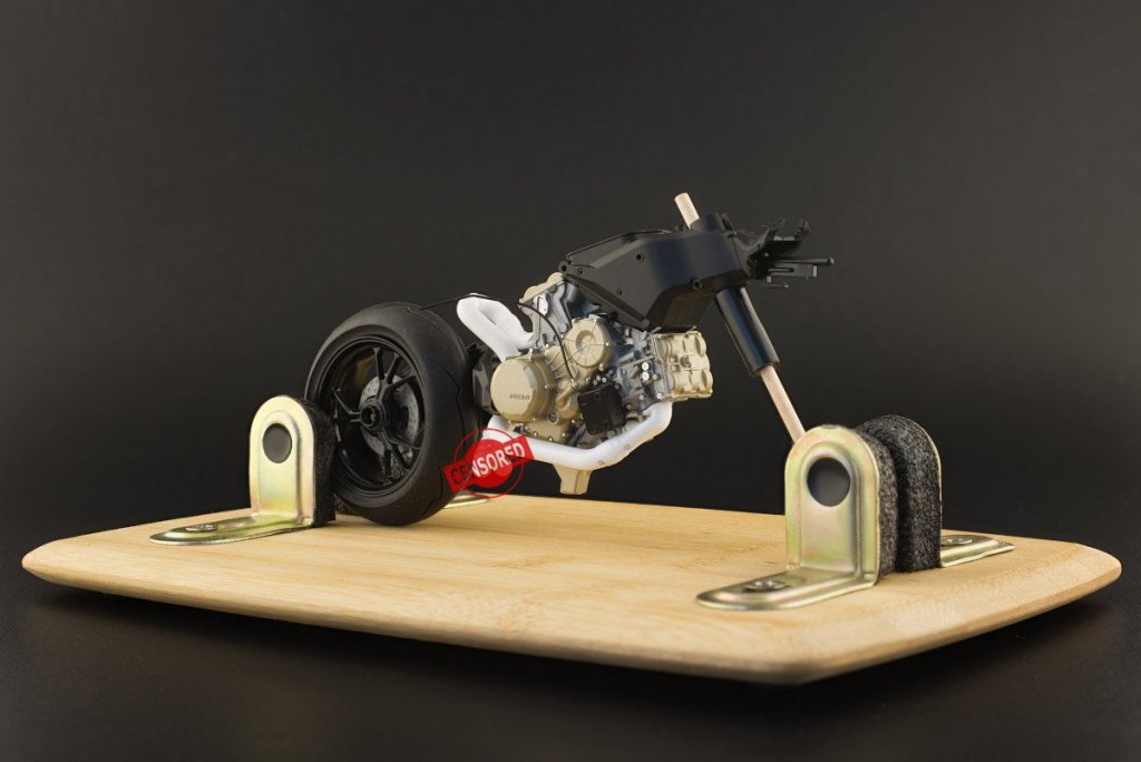

Популярный пост PETERSON 10556 Опубликовано 21 Jun 2023, 09:47:23 Популярный пост Жалоба Поделиться Опубликовано 21 Jun 2023, 09:47:23 В 18.06.2023 в 10:29, Николай_ сказал: А петь решено про старую добрую знакомую — тов. пани Галю. А Галя оказалась с секретом! Я ни на что не намекаю, но... 5 Ссылка на сообщение Поделиться на другие сайты
Николай_ 6344 Опубликовано 21 Jun 2023, 10:22:24 Автор Жалоба Поделиться Опубликовано 21 Jun 2023, 10:22:24 Конфуз какой... Теперь и не знаю, как дальше быть, тьфу бесстыцтво! Ссылка на сообщение Поделиться на другие сайты
PETERSON 10556 Опубликовано 21 Jun 2023, 10:44:34 Жалоба Поделиться Опубликовано 21 Jun 2023, 10:44:34 19 минут назад, Николай_ сказал: Теперь и не знаю, как дальше быть, тьфу бесстыцтво! Эй-эй-эй! Верни исходники на место! Такую красоту закрыл. Ссылка на сообщение Поделиться на другие сайты
Maakc 1730 Опубликовано 21 Jun 2023, 12:23:45 Жалоба Поделиться Опубликовано 21 Jun 2023, 12:23:45 2 часа назад, PETERSON сказал: А Галя оказалась с секретом! Я ни на что не намекаю, но... 1 час назад, Николай_ сказал: Конфуз какой... Теперь и не знаю, как дальше быть, тьфу бесстыцтво! 1 час назад, PETERSON сказал: Эй-эй-эй! Верни исходники на место! Такую красоту закрыл. )))))))) Жжёте, Мужчины!)) Ссылка на сообщение Поделиться на другие сайты
Николай_ 6344 Опубликовано 21 Jun 2023, 12:25:01 Автор Жалоба Поделиться Опубликовано 21 Jun 2023, 12:25:01 Данунах! Мои глаза, как это теперь развидеть-то.... Ссылка на сообщение Поделиться на другие сайты

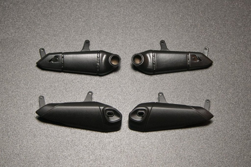

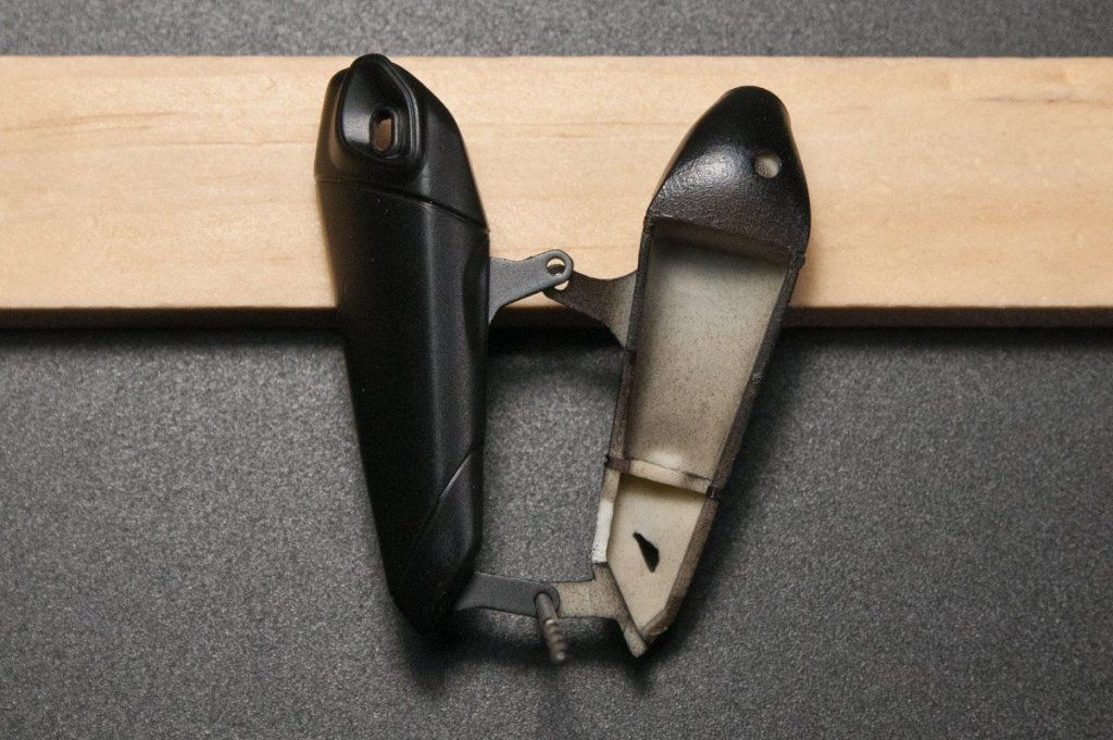

Популярный пост Николай_ 6344 Опубликовано 22 Jun 2023, 04:53:13 Автор Популярный пост Жалоба Поделиться Опубликовано 22 Jun 2023, 04:53:13 (изменено) Утро какое-то липкое, недоброе, но хоть наступило. Всю ночь вертелся, рыдал в подушку, толком так и не уснул, сказывается нервное потрясение прошлого дня, недайбох такое пережить. Шрам на всю жизнь. Пришлось в срочном порядке подготовить к примерке глушители, чтобы этот срам лютый прикрыть. Снизу из набора, сверху смола из допов ХД. В этот раз декоративные полоски травления сразу отжег зажигалкой, поэтому изогнулись и наклеились они без приключений. Еще сверху наклеил имитации головок болтов, это предел мелкости для моих глазов, хоть и вооруженных мелкоскопом. Честно сказать, пока нет у меня позывов для оргазма, глядя на глушители из допов. Примерка неродных глушителей не увенчалась успехом, ухи смещены больше чем на миллиметр. Пилить, отламывать, клеить, сохнуть. Изменено 22 Jun 2023, 07:22:18 пользователем Николай_ 8 Ссылка на сообщение Поделиться на другие сайты

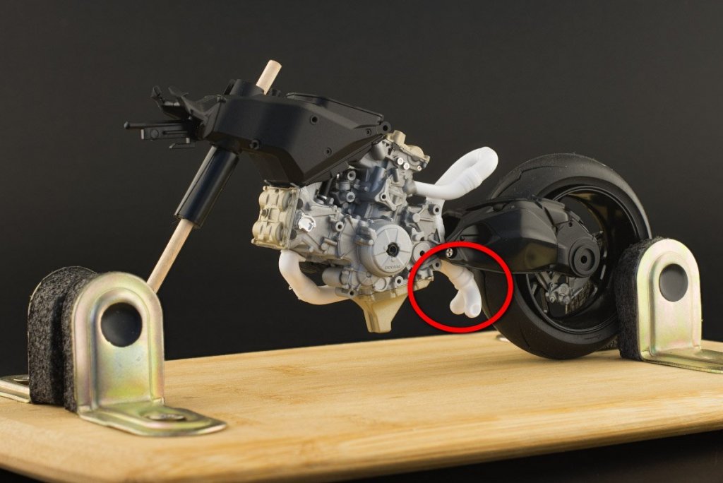

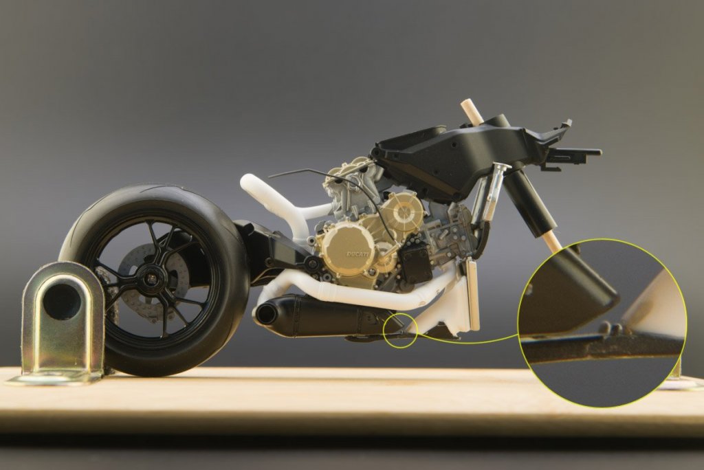

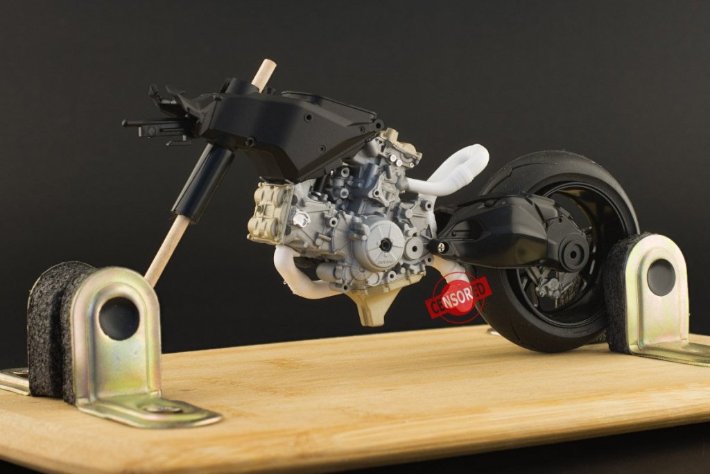

Популярный пост Николай_ 6344 Опубликовано 23 Jun 2023, 04:52:45 Автор Популярный пост Жалоба Поделиться Опубликовано 23 Jun 2023, 04:52:45 Утро пятницы! Что может быть лучше утра пятницы, верно, ейный вечер! Я его еще вчера думал было начать встречать, но одумался, все из-за срыва. Уши переклеил и прикинул HD-глушители на места. Левая сторона — все прекрасно, как родной встал: А вот с правой сразу же зарубы пошли. Глушитель задевает за поддон, но это по месту устраняется легко. Основная засада, про которую никто не подозревает, пока не начнет вешать боковые обтекатели живет в кружочке. Для проработки этого места отодрал от старой Гали, то есть Вали радиатор, так вот, на нижней балке есть пупочки специальные, на которые насаживаются лапки обтекателей. Они важны, таким образом нижний замок выполнен. В стандартном исполнении эти лапки пластиковые и толстые, они не помещаются в нишу, мешают угловые выступы глушителя. В HD-наборе даны травленые лапки (но в инструкции про них ни слова), они тоньше и должны подходить, но в прошлой сборке даже с ними у меня была война. Можно и стандартные лапки сточить, можно глушитель, можно все сразу. И это пока со стандартным радиатором, скоро прикину ХД-шную конструкцию, она более тру, там есть бачок расширительный, который тоже не сильно любит правый обтекатель. У меня такое ощущение от этого набора допов, что он специально разработан, чтобы его не закрывали, типа вариант гаражного хранения. Основное отличие HD-глушителей от родных, во-первых, в форме дырки на резонаторах (вкусовщина на любителя), а во-вторых, в проработанной изнанке, там все-таки тело глушителя, хоть и неверное по форме, в отличие от пустоты в родных. И то это, если сильно присраться, ее можно разглядеть. Живьем ситуация больше на коробкин вариант походит. — А не залепить ли мне эти пустоты, чем-нибудь полезным, подумал Штирлиц? — А залепи нас, Штирлиц, чем-нибудь полезным, взмолились пустоты! 13 Ссылка на сообщение Поделиться на другие сайты

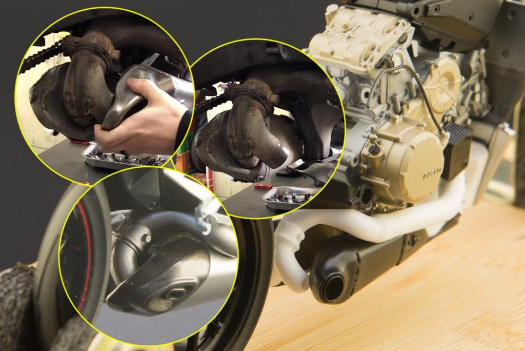

PETERSON 10556 Опубликовано 23 Jun 2023, 10:43:02 Жалоба Поделиться Опубликовано 23 Jun 2023, 10:43:02 (изменено) 1 час назад, oleglorenz сказал: я пади поперек батьки в пекло полез Олег, не поперёк, а поперёд. https://ru.wiktionary.org/wiki/лезть_поперёд_батьки_в_пекло https://dslov.ru/pos/p2115.htm @Николай_ Очень любопытно. То есть, ХД предлагает вот такое сочленение трубы со своим глушителем? Изменено 23 Jun 2023, 10:44:13 пользователем PETERSON Ссылка на сообщение Поделиться на другие сайты
