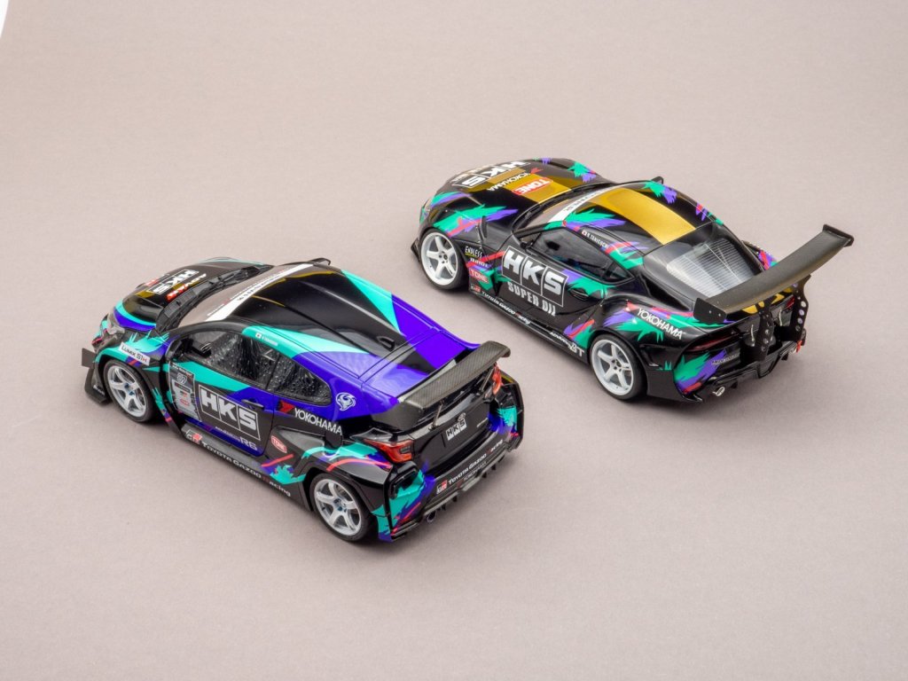

Популярный пост oleglorenz 3086 Опубликовано 16 Oct 2023, 19:37:43 Популярный пост Жалоба Поделиться Опубликовано 16 Oct 2023, 19:37:43 Сделал еще одну модель от Альф - Toyota GR Yaris HKS. Много сложных деталей, но, в целом, собираемо. Не самая лучшая работа получилась, недостарался немного, торопился) Из своего - добавил карбон по экстерьеру и смоделил/напечатал диски, т.к. в наборе были плохо отлиты, мне не понравились. Салон - странный. Гражданская обстановка со спортивным рулем и ни одной декали вообще, пришлось от audi R8 повесить табло) На выбор было две декали - HKS и еще одна, не идентифицировал её. 21 Ссылка на сообщение Поделиться на другие сайты

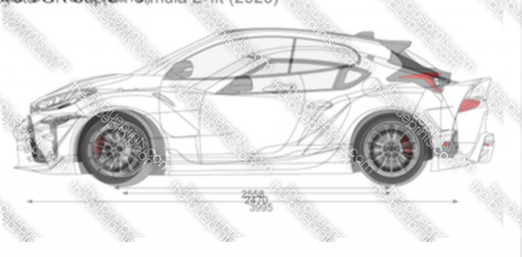

John Wick 4089 Опубликовано 16 Oct 2023, 19:45:00 Жалоба Поделиться Опубликовано 16 Oct 2023, 19:45:00 Ярис казался мелкой машинкой, но рядом с Супрой они кажутся одного размера, или не кажутся???? Значит новая Супра такая мелкая?) Ссылка на сообщение Поделиться на другие сайты
oleglorenz 3086 Опубликовано 16 Oct 2023, 19:52:54 Автор Жалоба Поделиться Опубликовано 16 Oct 2023, 19:52:54 7 минут назад, John Wick сказал: Ярис казался мелкой машинкой, но рядом с Супрой они кажутся одного размера, или не кажутся???? Значит новая Супра такая мелкая?) Хм, даже интересно стало) Ссылка на сообщение Поделиться на другие сайты
John Wick 4089 Опубликовано 16 Oct 2023, 19:54:16 Жалоба Поделиться Опубликовано 16 Oct 2023, 19:54:16 Все таки BMW не разрешили на их платформе строить еще и ярис) 1 minute ago, oleglorenz said: Хм, даже интересно стало) Можешь такие фотки моделей сделать? Ссылка на сообщение Поделиться на другие сайты

4auka 2808 Опубликовано 17 Oct 2023, 05:13:04 Жалоба Поделиться Опубликовано 17 Oct 2023, 05:13:04 Красивая парочка ) 1 Ссылка на сообщение Поделиться на другие сайты
oleglorenz 3086 Опубликовано 17 Oct 2023, 12:38:55 Автор Жалоба Поделиться Опубликовано 17 Oct 2023, 12:38:55 7 часов назад, Шефф сказал: Подскажите, а как Вы вклеиваете стекло лобовое? Лобовое как раз легче всего приклеивать. Я это делаю на супер клей. Желательно вязкий, т.к. супертекучий успевает высыхать. Кстати, этот материал стекол не боится суперклея, его можно легко снять, не повредив ничего. Спросили бы как я боковые вклеиваю )) Но сам не могу сказать - как-то получилось. Вобщем, эти стекла - точки совершенствования. 16 часов назад, John Wick сказал: Все таки BMW не разрешили на их платформе строить еще и ярис) Можешь такие фотки моделей сделать? Чуть позже добавлю. Супра и правда маленькая, у нас тут на районе стоит одна, в пупок дышит ) 1 Ссылка на сообщение Поделиться на другие сайты
PETERSON 10119 Опубликовано 17 Oct 2023, 14:38:26 Жалоба Поделиться Опубликовано 17 Oct 2023, 14:38:26 @oleglorenz Волшебно! Особенно понравились колёса. Но как же, всё таки, плоские стёкла уродуют модель. Особенно это заметно на фоне прекрасных сферических стёкол на Супре. И маски на боковом остеклении надо было добавить. Без них совершенно неестественно смотрится. Кроме того, судя по фотографиям из сети, на всех Ярисах задние стёкла затонированы с завода. Не исключение и Рокет Банни. 3 Ссылка на сообщение Поделиться на другие сайты
StarSA 976 Опубликовано 17 Oct 2023, 16:58:11 Жалоба Поделиться Опубликовано 17 Oct 2023, 16:58:11 Общее впечатление - модель классно получилась, даже несмотря на стекла. Кстати, пока Миша не обратил на это внимание, я даже не смотрел на это. Я просто может не в теме, но у меня диссонанс от такой внешности и совершенно унылого гражданского салона. А где ковш, ремни гоночные? Или так и должно быть? Ссылка на сообщение Поделиться на другие сайты

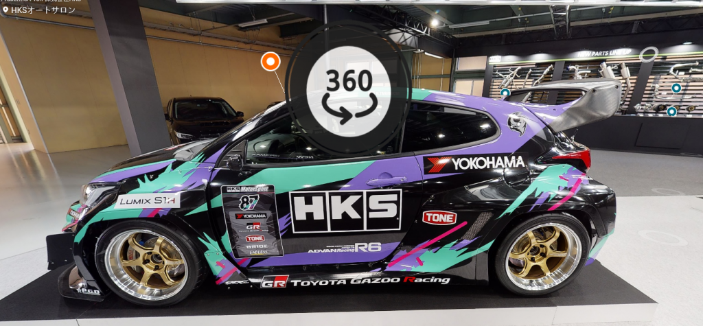

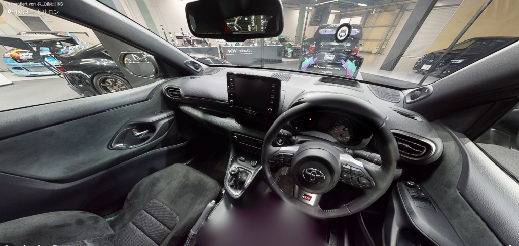

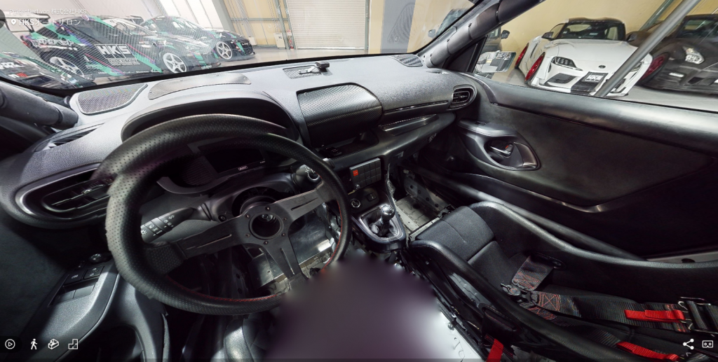

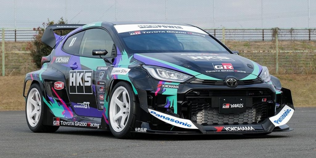

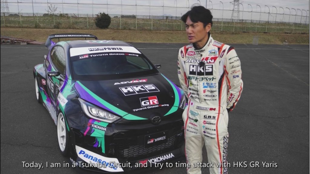

oleglorenz 3086 Опубликовано 18 Oct 2023, 08:47:14 Автор Жалоба Поделиться Опубликовано 18 Oct 2023, 08:47:14 15 часов назад, StarSA сказал: Общее впечатление - модель классно получилась, даже несмотря на стекла. Кстати, пока Миша не обратил на это внимание, я даже не смотрел на это. Я просто может не в теме, но у меня диссонанс от такой внешности и совершенно унылого гражданского салона. А где ковш, ремни гоночные? Или так и должно быть? 14 часов назад, PETERSON сказал: Не должно. Скажу больше: там даже руль слева должен стоять. Я не знаю как должно быть, все референции в сети разные. А они нужны, так как, сами понимаете, у китайцев не было никогда инструкции по покраске ) Там даже цвет декалей не фиолетовый, а синий. У них в шоуруме стоит этот экземпляр. Он с похожей ливреей, но диски желтые и салон немного спортивный. И еще один авто. С гражданским салоном и спортивными креслами. Ссылка на сообщение Поделиться на другие сайты
PETERSON 10119 Опубликовано 18 Oct 2023, 08:54:37 Жалоба Поделиться Опубликовано 18 Oct 2023, 08:54:37 1 минуту назад, oleglorenz сказал: У них в шоуруме стоит этот экземпляр. Он с похожей ливреей, но диски желтые и салон немного спортивный. Могу ошибаться, но думаю, что он такой один в мире. Если посмотришь видео, то колёса на нём меняют даже в течение одной гоночной сессии. Посмотри внимательно видео из моего предыдущего поста. Полностью. 6 минут назад, oleglorenz сказал: И еще один авто. С гражданским салоном и спортивными креслами. Это совершенно другой автомобиль, в иной ливрее. Ссылка на сообщение Поделиться на другие сайты

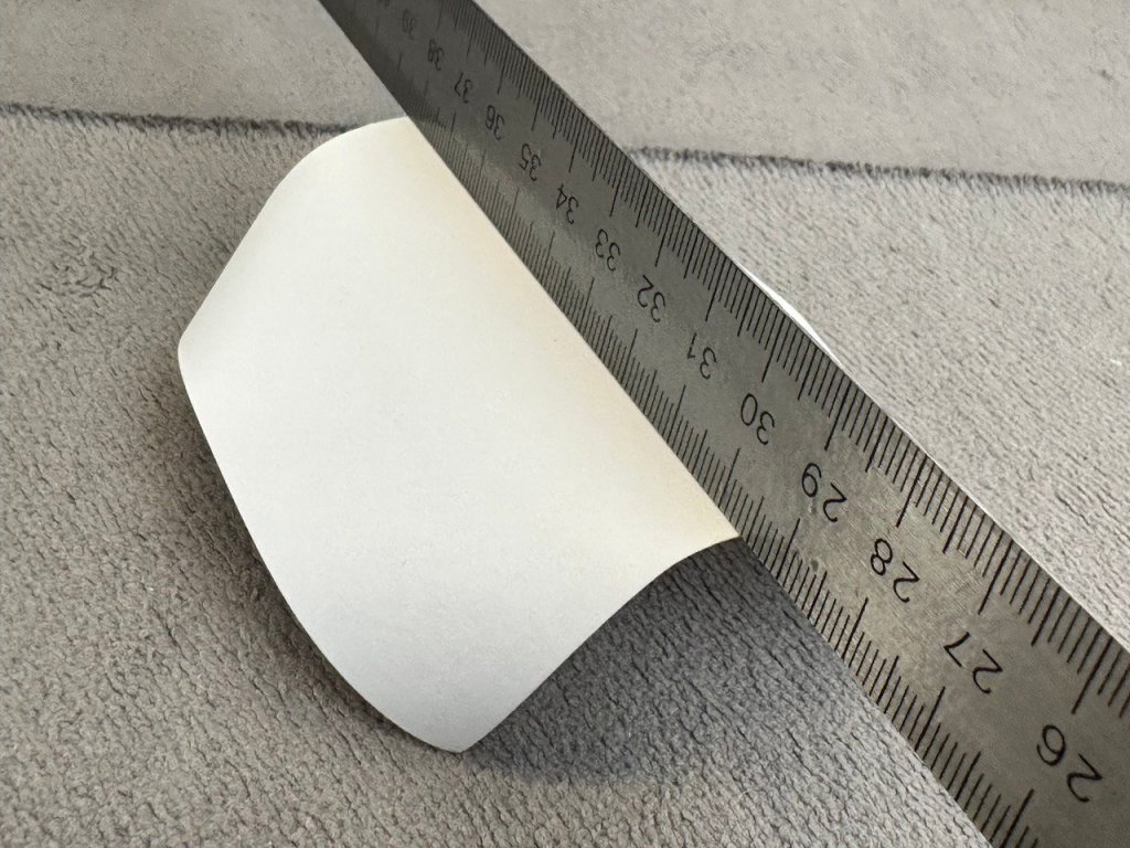

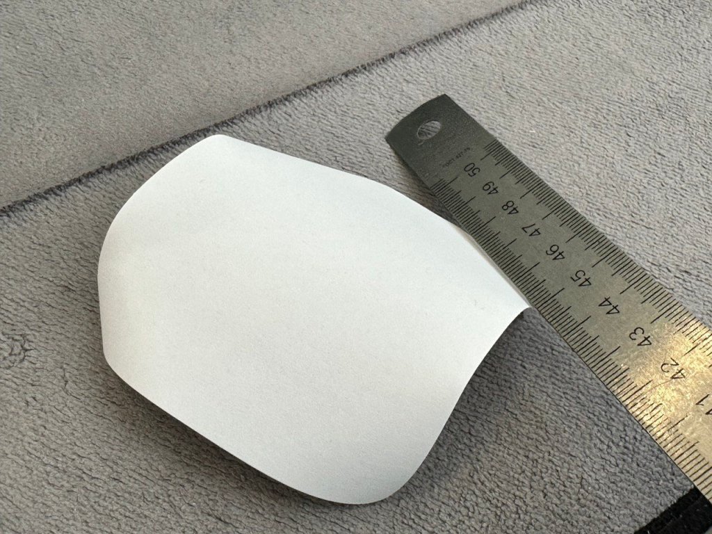

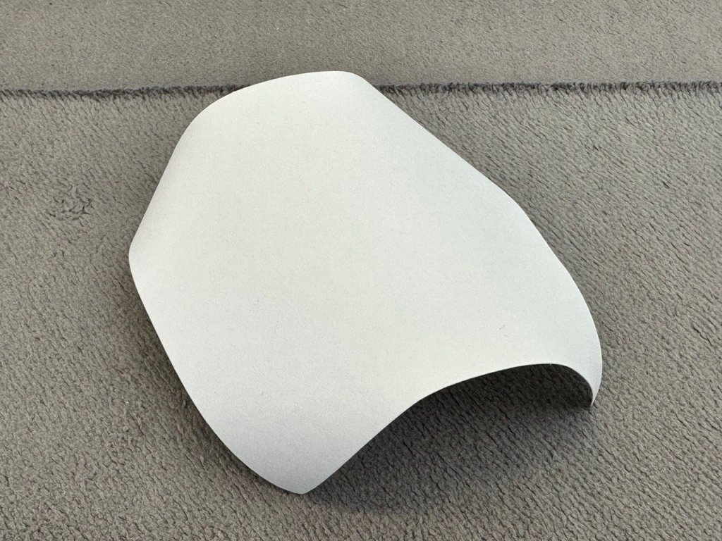

oleglorenz 3086 Опубликовано 18 Oct 2023, 09:44:06 Автор Жалоба Поделиться Опубликовано 18 Oct 2023, 09:44:06 31 минуту назад, PETERSON сказал: Могу ошибаться, но думаю, что он такой один в мире. Если посмотришь видео, то колёса на нём меняют даже в течение одной гоночной сессии. Посмотри внимательно видео из моего предыдущего поста. Полностью. Это совершенно другой автомобиль, в иной ливрее. Да я эти видео все видел. Если бы в наборе были нужные детали, то конечно, я бы их поставил. 2 часа назад, Sebastian сказал: А технически изогнуть немного и вклеить боковые стекла имеется возможность? 2 часа назад, PETERSON сказал: Нет. Плоские стёкла можно изогнуть только в одном направлении. Сферические стёкла только формовкой можно получить. Плоские стёкла можно абсолютно точно изогнуть в двух направлениях! (придать сферичность на бесконечно малой площади - нет) Лобовое стекло именно так и сгибается в двух направлениях без каких-то проблем. Вы можете попробовать это сделать, например, на листке для заметок. А пока вы стараетесь, просимулирую в виртуальном мире. Проблема в том, что сгибание плоской фигуры не меняет ее площадь, поэтому она деформируется насколько это позволяет исходная форма. Например, здесь я оставил площади и длины сторон одинаковыми. Понятно, что такие гибы будут давать ужасное отражение. Желаемая деформация, конечно, круче. Термоформовочка, например. Ссылка на сообщение Поделиться на другие сайты
PETERSON 10119 Опубликовано 18 Oct 2023, 09:57:48 Жалоба Поделиться Опубликовано 18 Oct 2023, 09:57:48 2 минуты назад, oleglorenz сказал: Плоские стёкла можно абсолютно точно изогнуть в двух направлениях! Гы-гы. Можно, конечно, но только на разных участках. Например, один угол листа загнуть в одной плоскости, а соседний - в другой. Наглядно это можно продемонстрировать очень просто: сверни лист бумаги в трубочку и попробуй согнуть её дугой. 29 минут назад, oleglorenz сказал: Вы можете попробовать это сделать, например, на листке для заметок. Пожалуйста! Сколько листок не сгибай, локальные гибы будут иметь одну направляющую. 34 минуты назад, oleglorenz сказал: Понятно, что такие гибы будут давать ужасное отражение. Таких яйцевидных (сферических) бликов не получится. Они все будут прямыми или изогнутыми дугой. И да, они на модели выглядят ужасно. Ссылка на сообщение Поделиться на другие сайты
oleglorenz 3086 Опубликовано 18 Oct 2023, 10:24:32 Автор Жалоба Поделиться Опубликовано 18 Oct 2023, 10:24:32 Михаил, я вас поздравляю, вы согнули лист в двух направлениях! Ссылка на сообщение Поделиться на другие сайты
PETERSON 10119 Опубликовано 18 Oct 2023, 11:13:50 Жалоба Поделиться Опубликовано 18 Oct 2023, 11:13:50 45 минут назад, oleglorenz сказал: вы согнули лист в двух направлениях! Я ровно об этом и писал в своём сообщении. Там как минимум пять разных направлений. Но каждый гиб имеет одну направляющую, поэтому красивой поверхности двойной кривизны из плоского листа не получить. Ссылка на сообщение Поделиться на другие сайты
