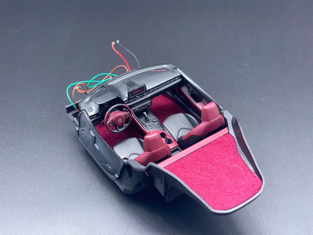

Andrey Labuzov 6544 Опубликовано 9 Jan 2024, 08:40:47 Жалоба Поделиться Опубликовано 9 Jan 2024, 08:40:47 36 минут назад, John Wick сказал: Вместо талька можно использовать микросферы: https://ozon.ru/t/Ygag89o Да это ж мой любимый микробалунс от АК, только за копейки. Роман, моя благодарность не знает границ ) Ссылка на сообщение Поделиться на другие сайты
Maakc 1724 Опубликовано 9 Jan 2024, 08:41:57 Автор Жалоба Поделиться Опубликовано 9 Jan 2024, 08:41:57 37 минут назад, John Wick сказал: Вместо талька можно использовать микросферы: https://ozon.ru/t/Ygag89o Рома, в моделизме или для новорожденных?)) 6 минут назад, Andrey Labuzov сказал: Да это ж мой любимый микробалунс от АК, только за копейки. Роман, моя благодарность не знает границ ) Походу один я не в курсе что это.. Расскажите, парни, как этим пользоваться? Может есть фото, что в итоге получается? Ссылка на сообщение Поделиться на другие сайты
John Wick 4089 Опубликовано 9 Jan 2024, 08:52:04 Жалоба Поделиться Опубликовано 9 Jan 2024, 08:52:04 10 minutes ago, Maakc said: Рома, в моделизме или для новорожденных?)) В моделизме) Ссылка на сообщение Поделиться на другие сайты
Andrey Labuzov 6544 Опубликовано 9 Jan 2024, 08:52:41 Жалоба Поделиться Опубликовано 9 Jan 2024, 08:52:41 9 минут назад, Maakc сказал: Походу один я не в курсе что это.. Расскажите, парни, как этим пользоваться? Может есть фото, что в итоге получается? Ну, в плане АК, это такая имитация снега для диорам. По сути - та же присыпка, да и результат примерно такой же. Только я использую по-другому - на ликвитейп наношу эти микробалунсы, а потом поверх уже крашу. 1 Ссылка на сообщение Поделиться на другие сайты

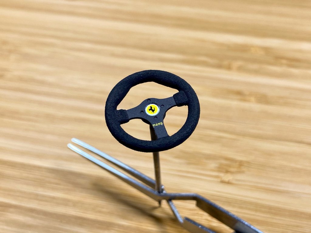

John Wick 4089 Опубликовано 9 Jan 2024, 08:53:47 Жалоба Поделиться Опубликовано 9 Jan 2024, 08:53:47 10 minutes ago, Maakc said: Походу один я не в курсе что это.. Расскажите, парни, как этим пользоваться? Название говорит само за себя) это шарики стеклянные диаметром в микроны. Можно использовать для создания матовой фактурной поверхности. Так же как и тальк добавляется в краску. 12 minutes ago, Maakc said: Может есть фото, что в итоге получается? У Андрея в стройке AMG GT в ливрее Battlefield руль сделан с использованием этих микросфер. 1 Ссылка на сообщение Поделиться на другие сайты
Andrey Labuzov 6544 Опубликовано 9 Jan 2024, 08:56:23 Жалоба Поделиться Опубликовано 9 Jan 2024, 08:56:23 (изменено) В 06.01.2024 в 21:35, Maakc сказал: 119шт Посмотрел на свои 2086 и слегка всплакнул )) 5 минут назад, John Wick сказал: У Андрея в стройке AMG GT в ливрее Battlefield руль сделан с использованием этих микросфер. Если меня имеешь ввиду, то нет. Я его использовал на руле Ford GT и одной из Феррари в 12 Изменено 9 Jan 2024, 08:58:54 пользователем Andrey Labuzov 2 Ссылка на сообщение Поделиться на другие сайты
Maakc 1724 Опубликовано 9 Jan 2024, 09:01:05 Автор Жалоба Поделиться Опубликовано 9 Jan 2024, 09:01:05 Andrey Labuzov, John Wick, спасибо. Надо попробовать будет. 5 минут назад, Andrey Labuzov сказал: Посмотрел на свои 2086 и слегка всплакнул )) Тебя масштаб обязывает) я бы такое десять лет строил и плакал) Ссылка на сообщение Поделиться на другие сайты
PETERSON 10118 Опубликовано 9 Jan 2024, 09:06:34 Жалоба Поделиться Опубликовано 9 Jan 2024, 09:06:34 Разрекламировали микросферы. Заказал. @Maakc Отлично получились сидухи. Но кожу хочется видеть чуть более матовой. 1 Ссылка на сообщение Поделиться на другие сайты
Maakc 1724 Опубликовано 9 Jan 2024, 09:14:22 Автор Жалоба Поделиться Опубликовано 9 Jan 2024, 09:14:22 14 минут назад, Andrey Labuzov сказал: Если меня имеешь ввиду, то нет. Я его использовал на руле Ford GT и одной из Феррари в 12 Ну как по мне, так крупновата фактура будет для 1/24. Присыпка более мелкая и больше походит на бархатную бумагу. Может конечно фото такое, но напоминает эффект если использовать обыкновенную муку. Ссылка на сообщение Поделиться на другие сайты
John Wick 4089 Опубликовано 9 Jan 2024, 09:17:22 Жалоба Поделиться Опубликовано 9 Jan 2024, 09:17:22 20 minutes ago, Andrey Labuzov said: Если меня имеешь ввиду, то нет. Я его использовал на руле Ford GT Да, тебя, но ошибся с моделью, помню, что использовал) Ссылка на сообщение Поделиться на другие сайты
Maakc 1724 Опубликовано 9 Jan 2024, 09:21:26 Автор Жалоба Поделиться Опубликовано 9 Jan 2024, 09:21:26 12 минут назад, PETERSON сказал: @Maakc Отлично получились сидухи. Но кожу хочется видеть чуть более матовой. Спасибо, Миша. Здесь полумат. Надо попробовать мат, может ты и прав. Ссылка на сообщение Поделиться на другие сайты

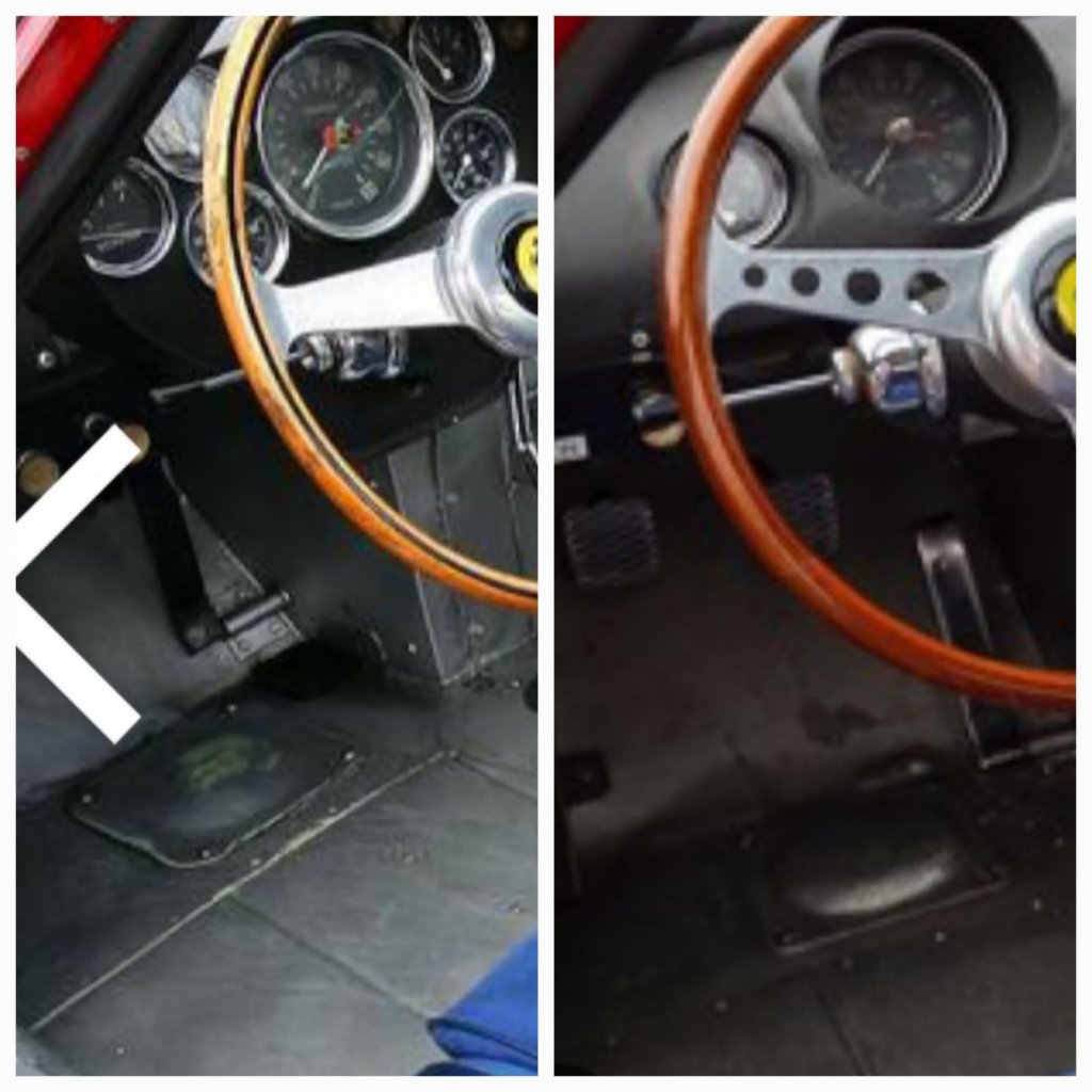

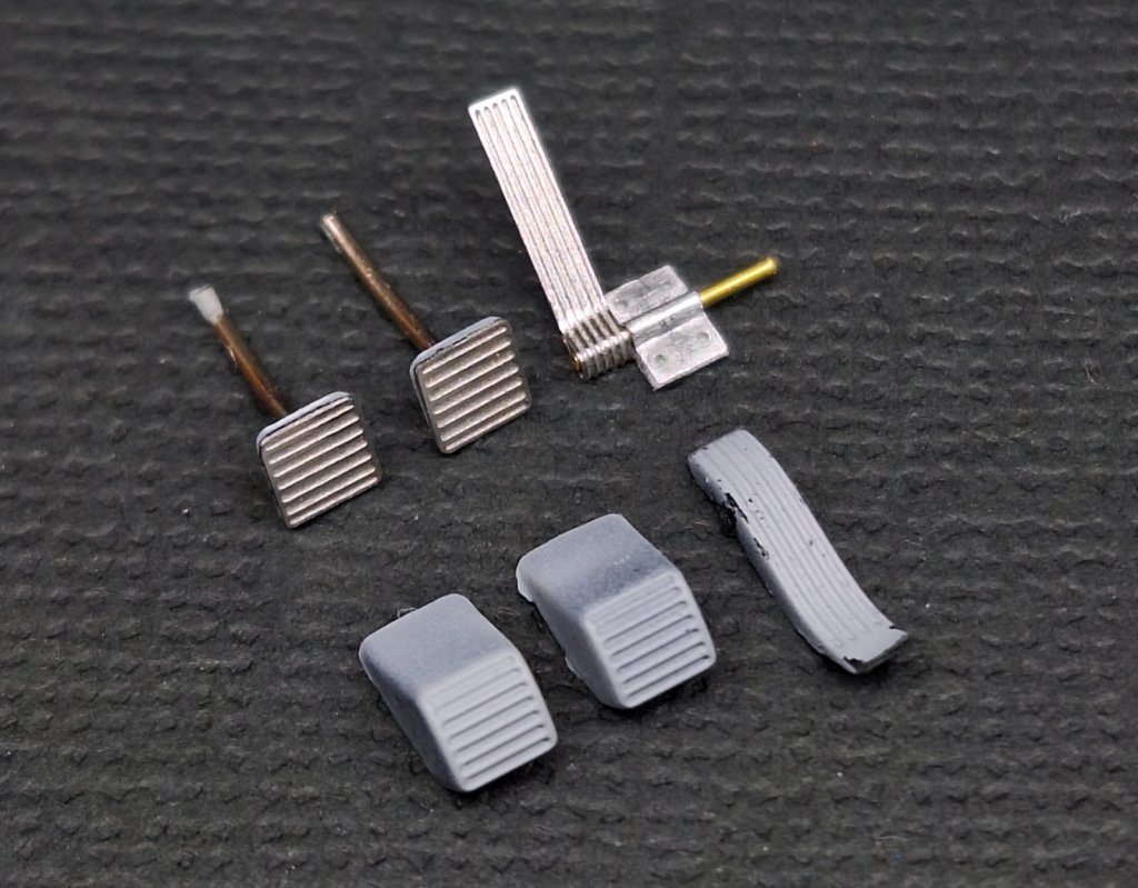

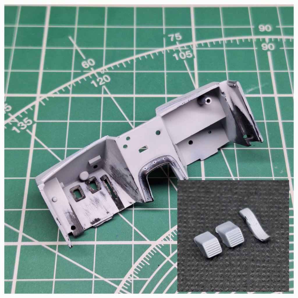

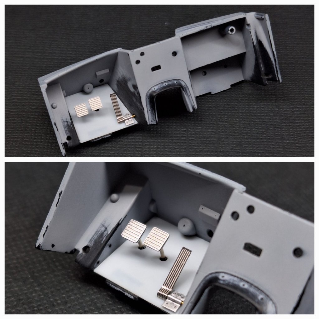

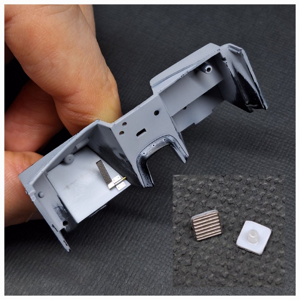

Популярный пост Maakc 1724 Опубликовано 11 Jan 2024, 08:47:11 Автор Популярный пост Жалоба Поделиться Опубликовано 11 Jan 2024, 08:47:11 (изменено) Коллеги, приветствую. Обновлюсь. Бесила меня очередная халтура от Фуджими. Педальный узел. Знаю, что все закроется и видно не будет, но срамота же, ну. Только посмотрите! Правда я опять поспешил и есть фото уже со срезанными педалями. А на настоящей вот так. Тоже красивого мало, но для тех годов самое то! Решил, что буду исправлять. В ход пошёл 0,3мм пластик и травленые накладки от ХД. Сверлим, режем, клеим... Промежуточный результат ниже. Далее для сравнения виновники торжества. Ну и готовый результат. До скорых встреч. Изменено 11 Jan 2024, 08:51:17 пользователем Maakc 13 Ссылка на сообщение Поделиться на другие сайты
Феофан 857 Опубликовано 11 Jan 2024, 09:10:17 Жалоба Поделиться Опубликовано 11 Jan 2024, 09:10:17 (изменено) А разве педали тормоза и сцепления не подвесные? На фото не разобрать, но по идее главные цилиндры должны быть выше них. А нет, все верно! Изменено 11 Jan 2024, 09:12:35 пользователем Феофан 1 Ссылка на сообщение Поделиться на другие сайты
