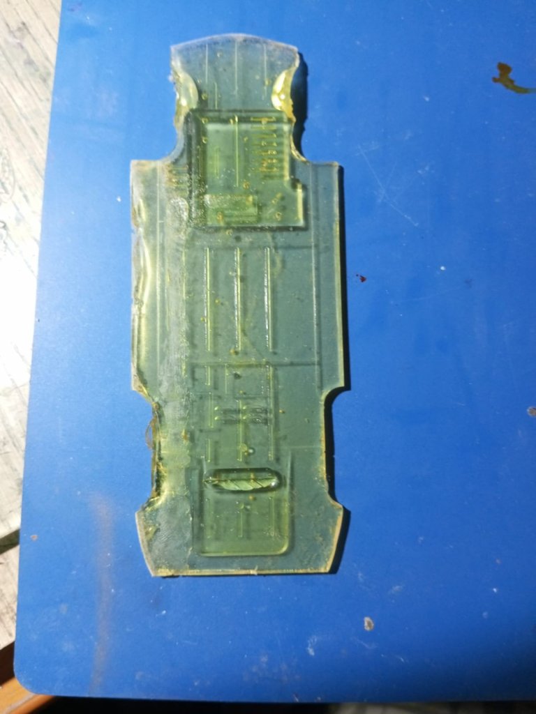

hibar 529 Опубликовано 8 Nov 2023, 08:36:49 Автор Жалоба Поделиться Опубликовано 8 Nov 2023, 08:36:49 22 минуты назад, PETERSON сказал: Наступило после-послезавтра, но мы пока ничего не увидели. извольте, если так интересно. Правда первый вариант на выброс пошёл. Нет, его не повело при сушке, просто непроливы были. А на втором варианте я не стал бумажно/тряпичной технологией маяться и пролил всё смолой. С одного края неровность, но она уберётся, при стачивании толщины в следующий раз силикон буду брать 10 единиц, 20, как по мне, жестковата Ссылка на сообщение Поделиться на другие сайты

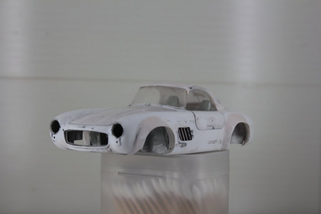

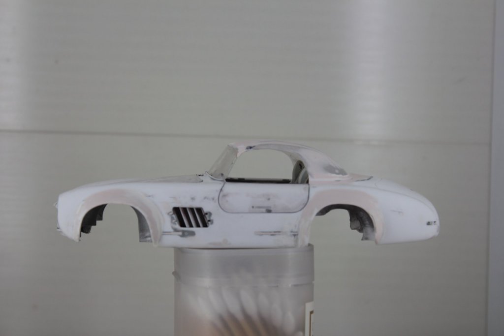

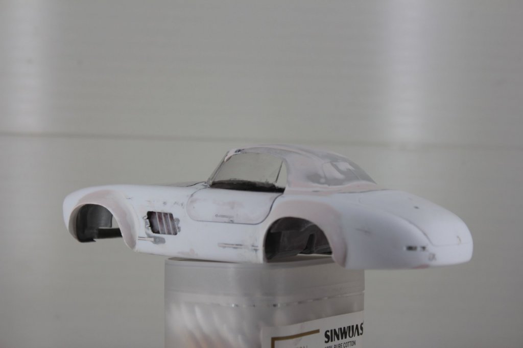

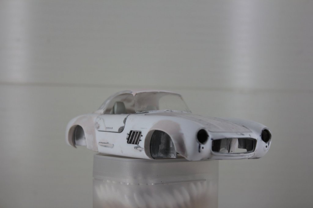

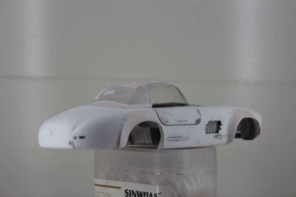

hibar 529 Опубликовано 11 Nov 2023, 10:04:34 Автор Жалоба Поделиться Опубликовано 11 Nov 2023, 10:04:34 Слов будет немного, на картинках сами всё увидите. Не ожидал, что будет столько места над головой. Решил, что на капоте будет "прицел" из фототравления, может кому-то покажется это китчевым, а как по мне, вполне уместно, Мерседес без "прицела" не Мерседес Стойки лобового стекла изготовлю из фототравлённого уголка от МикроДизайна 3 Ссылка на сообщение Поделиться на другие сайты
PETERSON 10162 Опубликовано 11 Nov 2023, 11:10:49 Жалоба Поделиться Опубликовано 11 Nov 2023, 11:10:49 1 час назад, hibar сказал: Не ожидал, что будет столько места над головой. А тебе для красоты или ездить на нём? На рендерах хотя бы красиво было. 1 Ссылка на сообщение Поделиться на другие сайты
hibar 529 Опубликовано 11 Nov 2023, 11:56:43 Автор Жалоба Поделиться Опубликовано 11 Nov 2023, 11:56:43 39 минут назад, PETERSON сказал: А тебе для красоты или ездить на нём? На рендерах хотя бы красиво было. на рендерах совершенно другие кресла, эти выше. Практически полное отсутствие заднего остекления. К тому же у меня задняя полка, если её так назвать можно, пустовато не будет Ссылка на сообщение Поделиться на другие сайты
