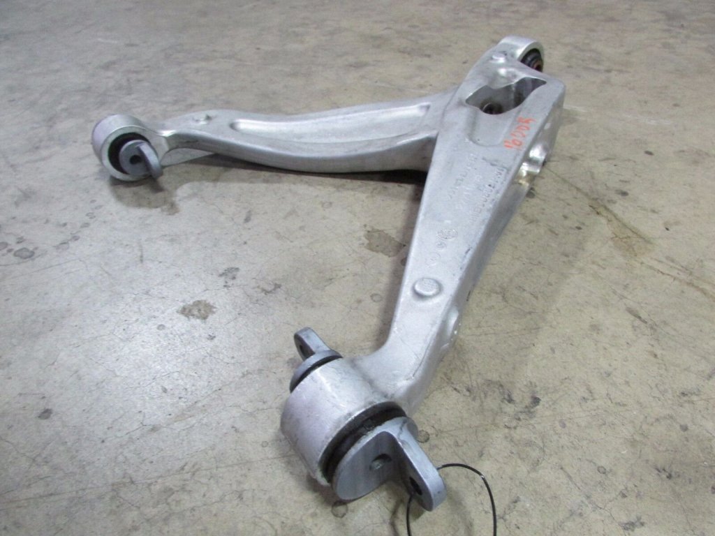

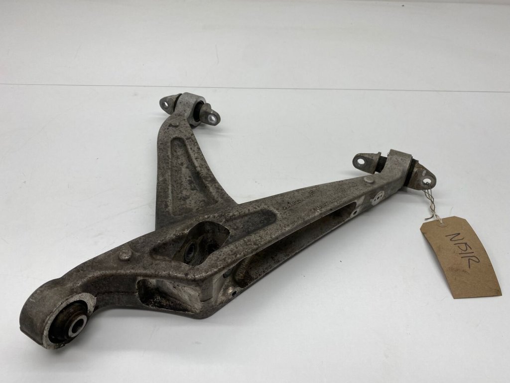

Брат Петерсона 1322 Опубликовано 5 Nov 2024, 14:25:13 Жалоба Поделиться Опубликовано 5 Nov 2024, 14:25:13 37 минут назад, PETERSON сказал: Я твою модель подвески решил чуть-чуть доработать и использовать в этой стройке. Надеюсь, ты не будешь против? Не вопрос, только у твоего Макларена нижний рычаг сильно отличается от современных. Ссылка на сообщение Поделиться на другие сайты
PETERSON 10416 Опубликовано 5 Nov 2024, 14:34:15 Автор Жалоба Поделиться Опубликовано 5 Nov 2024, 14:34:15 Печально. Похоже, как у MP4-12C. Ссылка на сообщение Поделиться на другие сайты
Брат Петерсона 1322 Опубликовано 5 Nov 2024, 14:37:48 Жалоба Поделиться Опубликовано 5 Nov 2024, 14:37:48 Зато у него формообразование проще. Как-нибудь нарисуешь. Ссылка на сообщение Поделиться на другие сайты
PETERSON 10416 Опубликовано 7 Nov 2024, 07:25:18 Автор Жалоба Поделиться Опубликовано 7 Nov 2024, 07:25:18 (изменено) В 05.11.2024 в 17:37, Брат Петерсона сказал: Как-нибудь нарисуешь. Теперь придётся. Заодно пойдёт на мои незаконченные пока MP4-12C и MP4-12C GT3. Изменено 7 Nov 2024, 07:25:47 пользователем PETERSON Ссылка на сообщение Поделиться на другие сайты

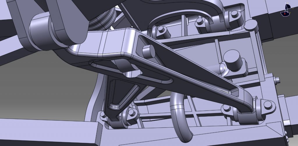

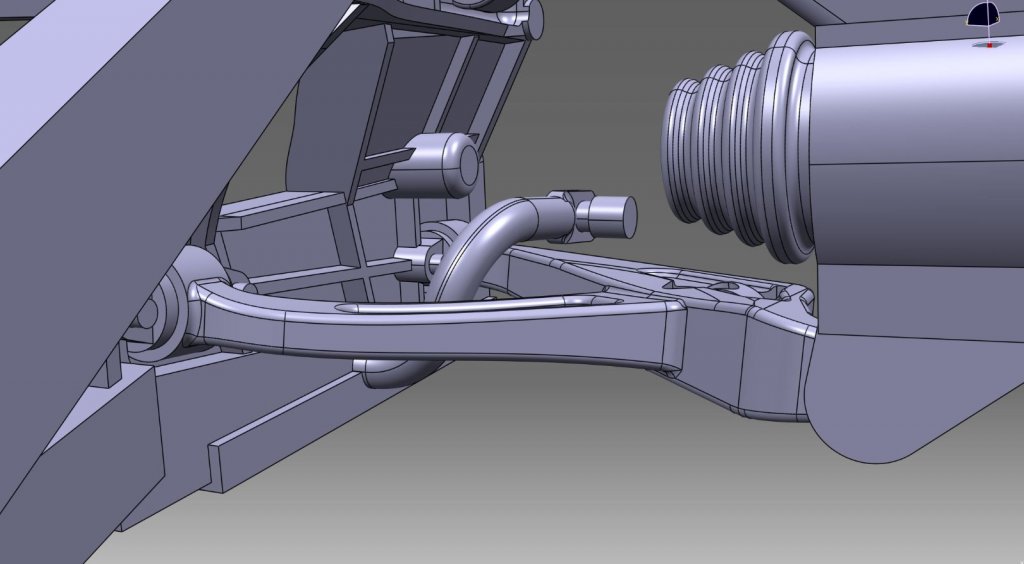

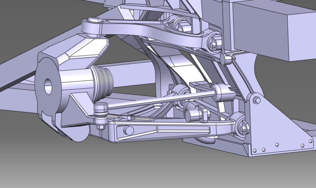

Популярный пост PETERSON 10416 Опубликовано 10 Nov 2024, 11:04:11 Автор Популярный пост Жалоба Поделиться Опубликовано 10 Nov 2024, 11:04:11 В 05.11.2024 в 17:37, Брат Петерсона сказал: Зато у него формообразование проще. Ничего себе "проще". Замучился я с этим рычагом. Не идеал, но как смог. Пару тяг и привод дострою и буду выращивать. 9 Ссылка на сообщение Поделиться на другие сайты
yura1961 4043 Опубликовано 10 Nov 2024, 15:29:15 Жалоба Поделиться Опубликовано 10 Nov 2024, 15:29:15 (изменено) 4 часа назад, PETERSON сказал: Ничего себе "проще". Та ладно,тебе как два пальца обоссфальт. Изменено 10 Nov 2024, 15:30:11 пользователем yura1961 1 Ссылка на сообщение Поделиться на другие сайты
Брат Петерсона 1322 Опубликовано 10 Nov 2024, 17:06:42 Жалоба Поделиться Опубликовано 10 Nov 2024, 17:06:42 Замечательно! Еще эту процедуру, похоже, предстоит провести на передней подвеске, но тут бы тебе не переусердствовать с деталировкой, а то пятая часть конкурса почти прошла. 1 Ссылка на сообщение Поделиться на другие сайты

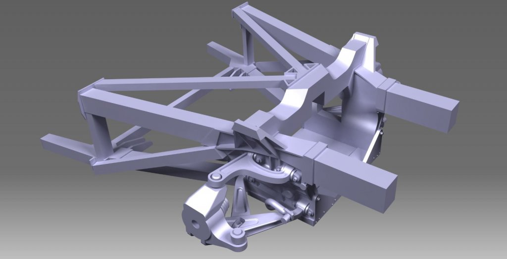

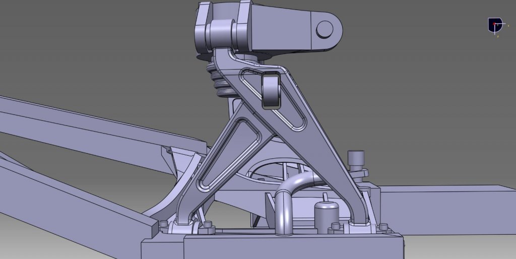

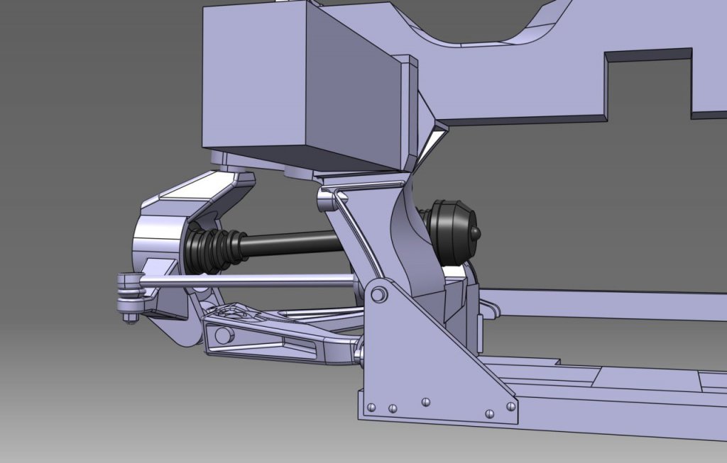

Популярный пост PETERSON 10416 Опубликовано 11 Nov 2024, 09:19:18 Автор Популярный пост Жалоба Поделиться Опубликовано 11 Nov 2024, 09:19:18 @yura1961 @Брат Петерсона Спасибо! 16 часов назад, Брат Петерсона сказал: пятая часть конкурса почти прошла Ещё даже месяц не прошёл с начала, а уже куча работы проведена. Как в 3D, так и в смоле. Я себе примерный график в уме нарисовал. В нём на все 3D-доработки отводится два месяца - до середины декабря. Так что пока в графике. Кстати, вечером отпилил от твоей модели стабилизатор. Обратил внимание, что его нет ни на одной фотографии подвески P1. Похоже, что его заменяет активная гидросистема. На этом скрине уже доделана реактивная тяга, но стабилизатор ещё не отпилен. 5 Ссылка на сообщение Поделиться на другие сайты

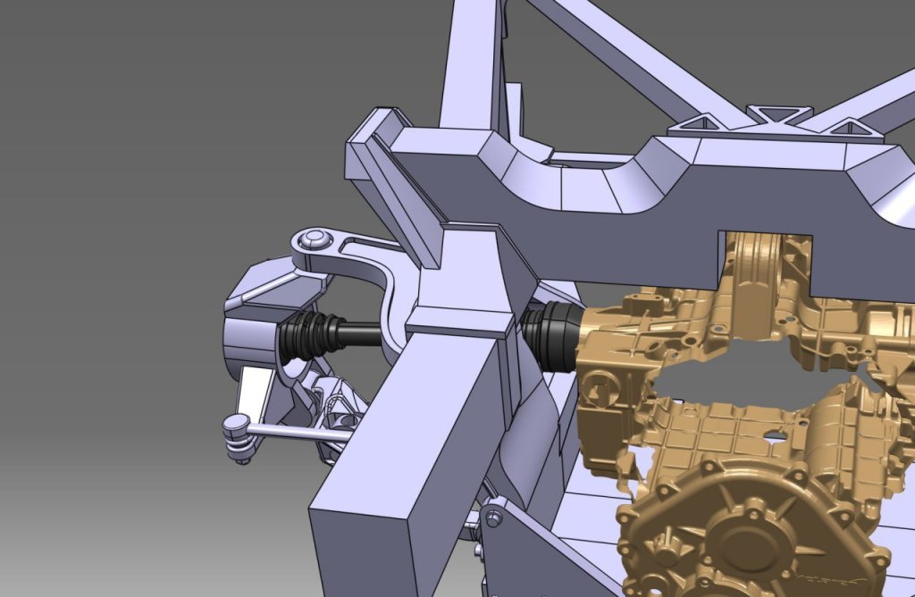

Популярный пост PETERSON 10416 Опубликовано 12 Nov 2024, 06:58:54 Автор Популярный пост Жалоба Поделиться Опубликовано 12 Nov 2024, 06:58:54 @AeroMax Спасибо, Серёга! За вчерашний вечер нарисовал привод и изменил кулак. Добавлю в сборку пару гаек и буду выращивать. До выходных планирую всё это вырастить вместе с коробкой передач. 9 Ссылка на сообщение Поделиться на другие сайты

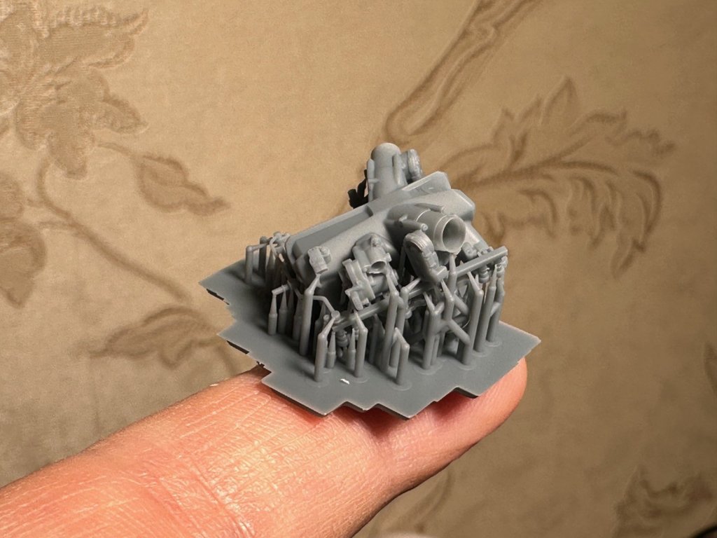

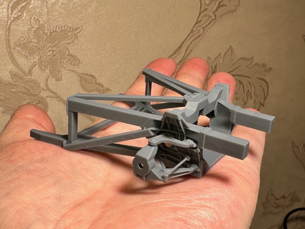

Популярный пост PETERSON 10416 Опубликовано 16 Nov 2024, 10:11:51 Автор Популярный пост Жалоба Поделиться Опубликовано 16 Nov 2024, 10:11:51 (изменено) Пока строю и выращиваю новые детали, небольшой спойлер. Изменено 16 Nov 2024, 23:06:56 пользователем PETERSON 8 Ссылка на сообщение Поделиться на другие сайты
AeroMax 1407 Опубликовано 16 Nov 2024, 18:08:30 Жалоба Поделиться Опубликовано 16 Nov 2024, 18:08:30 1 Ссылка на сообщение Поделиться на другие сайты
StarSA 1062 Опубликовано 16 Nov 2024, 20:51:43 Жалоба Поделиться Опубликовано 16 Nov 2024, 20:51:43 Может и капот будет открываться? 1 Ссылка на сообщение Поделиться на другие сайты

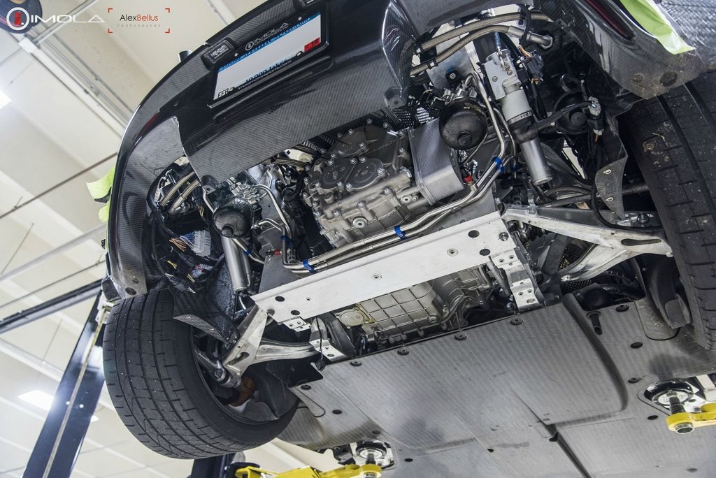

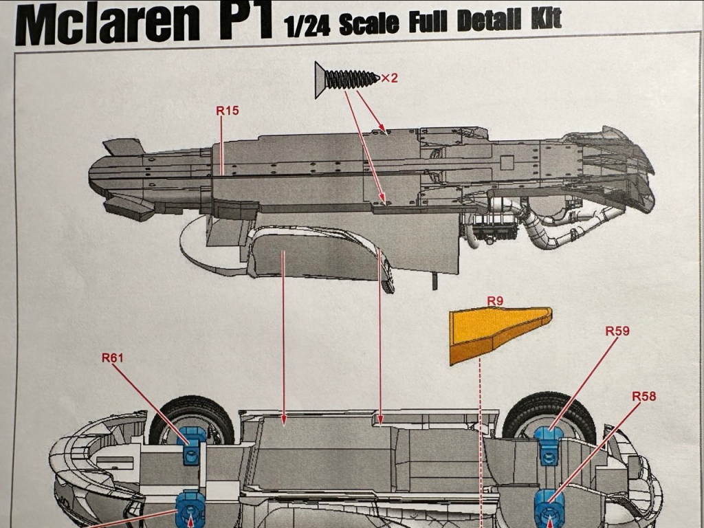

PETERSON 10416 Опубликовано 16 Nov 2024, 23:13:10 Автор Жалоба Поделиться Опубликовано 16 Nov 2024, 23:13:10 @StarSA Ты видел, как там капот "открывается" у настоящего автомобиля? Смотреть с этого момента. Я планирую сделать съёмным весь кузов. В ките как раз так и сделано - он крепится на двух шурупах. Ссылка на сообщение Поделиться на другие сайты
StarSA 1062 Опубликовано 17 Nov 2024, 12:25:24 Жалоба Поделиться Опубликовано 17 Nov 2024, 12:25:24 Ну да, высокие технологии. Как в прототипах. Ссылка на сообщение Поделиться на другие сайты

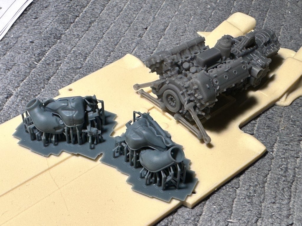

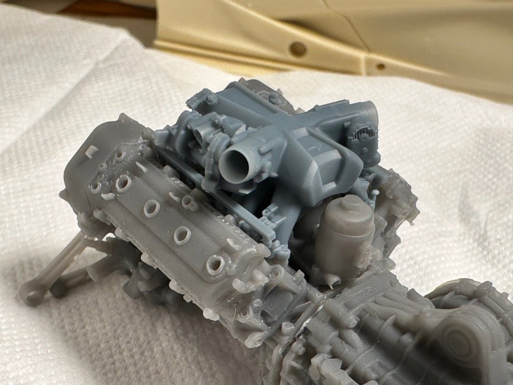

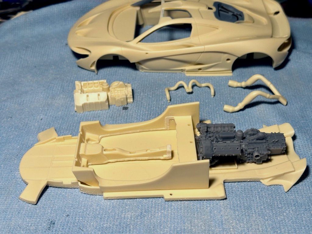

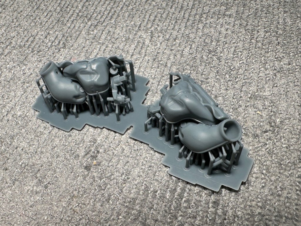

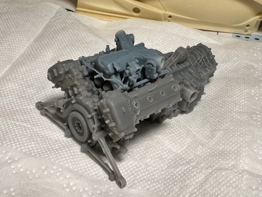

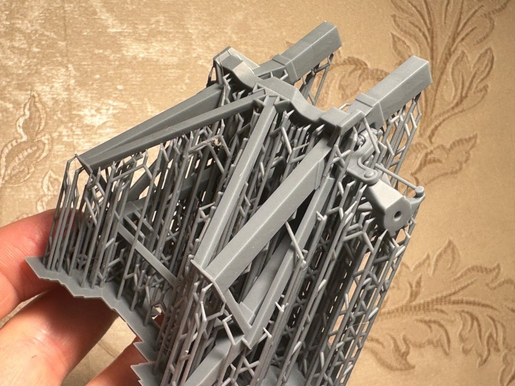

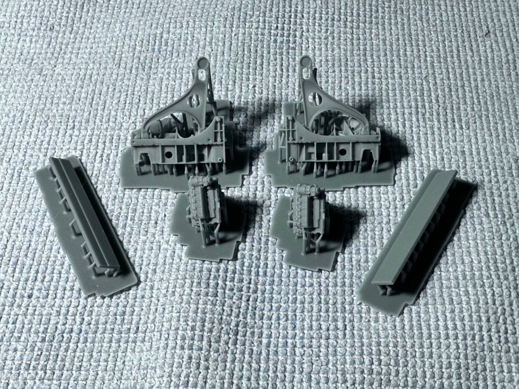

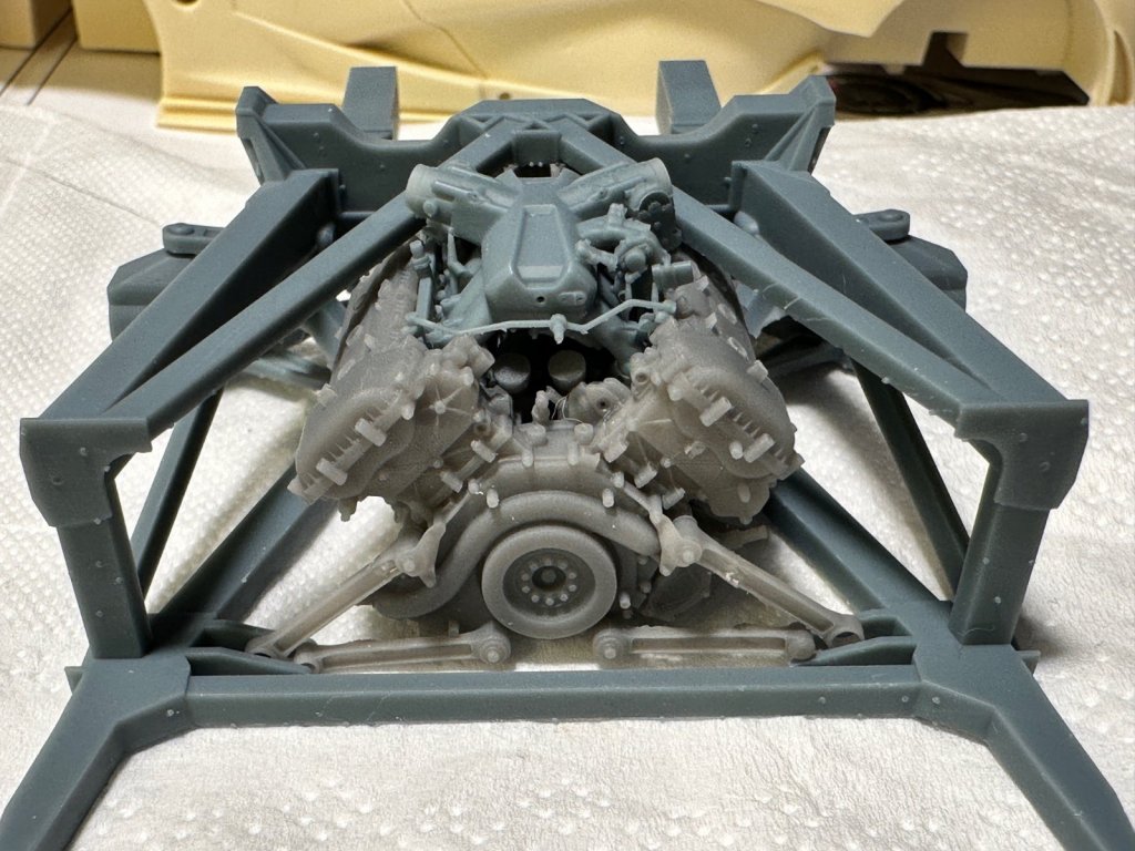

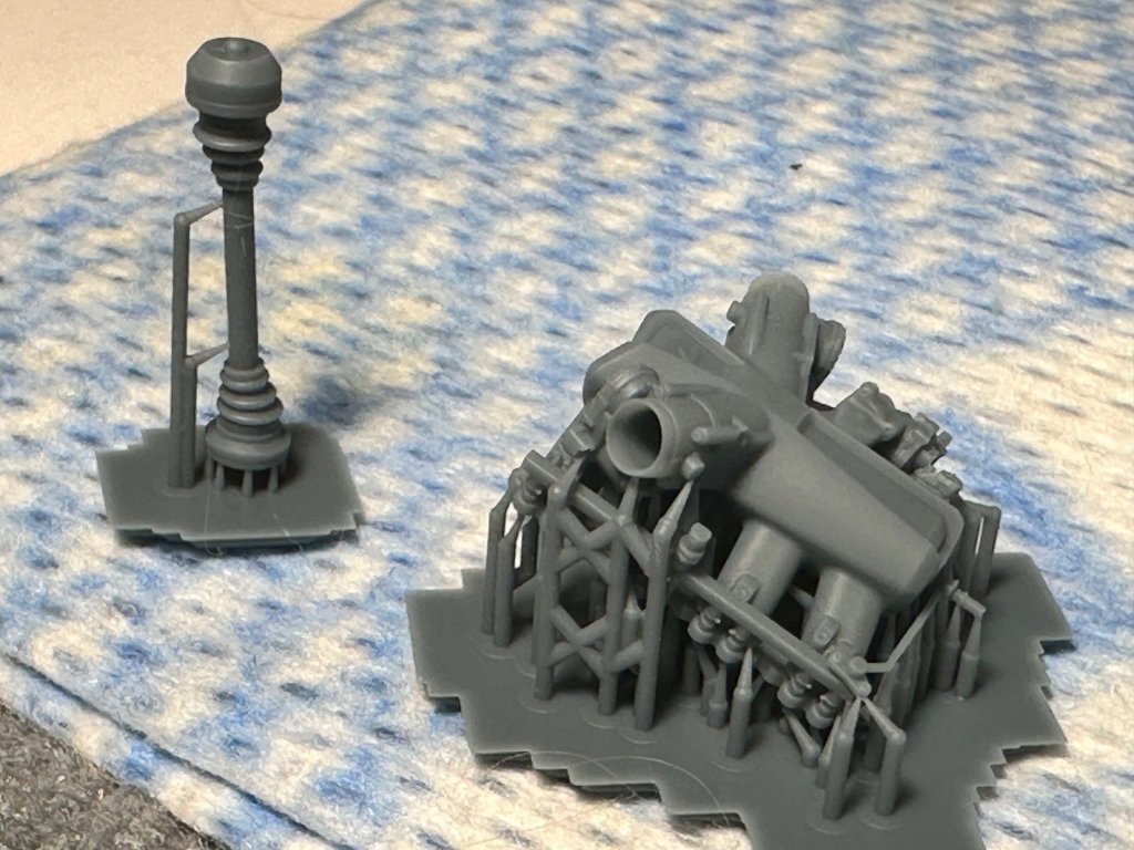

Популярный пост PETERSON 10416 Опубликовано 21 Nov 2024, 13:47:29 Автор Популярный пост Жалоба Поделиться Опубликовано 21 Nov 2024, 13:47:29 (изменено) Как и планировал, продолжаю выращивать дополнительную деталировку по моторному отсеку и подвеске. Мотор был выращен раньше, ещё на старом принтере Form 2, для McLaren MP4-12C. Возьму его для ускорения работ. Сравнение с китовым мотором. Печатаю на него впуск, выпуск и другие детали. По передней подвеске пока не много. На сегодня всё. Постараюсь не снижать темп. Изменено 21 Nov 2024, 17:41:32 пользователем PETERSON 14 Ссылка на сообщение Поделиться на другие сайты
