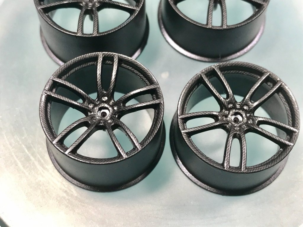

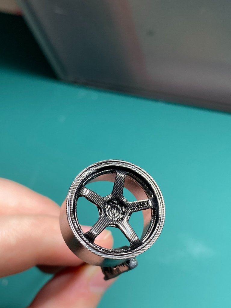

hibar 502 Опубликовано 21 Oct 2024, 09:17:59 Жалоба Поделиться Опубликовано 21 Oct 2024, 09:17:59 а ктонить колёса карбонил? Даже пока понять не могу, как лекало сделать Ссылка на сообщение Поделиться на другие сайты
John Wick 3971 Опубликовано 21 Oct 2024, 10:47:08 Жалоба Поделиться Опубликовано 21 Oct 2024, 10:47:08 Отдельно обод (развертка усеянного конуса), ступица (круг) и спицы (прямоугольник или трапеция). При должном везении, можно и одной заготовкой обойтись, но придется в 2 этапа работать: 1-приклеить декаль на обод, ступицу и верхние грани спиц 2- после высыхания декали, надрезать и загнуть карбон на боковины спиц. Ссылка на сообщение Поделиться на другие сайты
Николай_ 4910 Опубликовано 21 Oct 2024, 10:57:07 Жалоба Поделиться Опубликовано 21 Oct 2024, 10:57:07 ни разу не встречал нормально обтянутое, без складок и швов колесо, за исключением работ тов. arev из инстаграма, но там клинический случай, думаю, он на досуге себе енг закарбонил Ссылка на сообщение Поделиться на другие сайты
Andrey Labuzov 6467 Опубликовано 21 Oct 2024, 11:07:26 Жалоба Поделиться Опубликовано 21 Oct 2024, 11:07:26 (изменено) Ди ничего сложного нет колёса закарбонить. Рома, в принципе, правильно всё написал. Изменено 21 Oct 2024, 11:08:38 пользователем Andrey Labuzov Ссылка на сообщение Поделиться на другие сайты
John Wick 3971 Опубликовано 21 Oct 2024, 11:22:29 Жалоба Поделиться Опубликовано 21 Oct 2024, 11:22:29 В 21.10.2024 в 11:07, Andrey Labuzov сказал: ничего сложного нет колёса закарбонить. Показать На Форд колеса - единая декаль? Rays, спицы явно одной декалью, видел пример? По логике, для каждой спицы карбон будут выкладывать отдельно. Ссылка на сообщение Поделиться на другие сайты
Andrey Labuzov 6467 Опубликовано 21 Oct 2024, 11:26:37 Жалоба Поделиться Опубликовано 21 Oct 2024, 11:26:37 В 21.10.2024 в 11:22, John Wick сказал: На Форд колеса - единая декаль? Показать Нет, на Форде спицы отдельно, обод отдельно. В 21.10.2024 в 11:22, John Wick сказал: Rays, спицы явно одной декалью, видел пример? По логике, для каждой спицы карбон будут выкладывать отдельно. Показать Неа, пример не видел и даже не искал. Сделал как было мне удобнее - одним куском на спицах. Ссылка на сообщение Поделиться на другие сайты
Николай_ 4910 Опубликовано 21 Oct 2024, 11:31:52 Жалоба Поделиться Опубликовано 21 Oct 2024, 11:31:52 В 21.10.2024 в 11:07, Andrey Labuzov сказал: ничего сложного нет колёса закарбонить Показать Ссылка на сообщение Поделиться на другие сайты
Andrey Labuzov 6467 Опубликовано 21 Oct 2024, 11:34:57 Жалоба Поделиться Опубликовано 21 Oct 2024, 11:34:57 В 21.10.2024 в 11:31, Николай_ сказал: Показать Я разве что-то смешное сказал? Ссылка на сообщение Поделиться на другие сайты
hibar 502 Опубликовано 21 Oct 2024, 11:37:38 Жалоба Поделиться Опубликовано 21 Oct 2024, 11:37:38 В 21.10.2024 в 10:47, John Wick сказал: Отдельно обод (развертка усеянного конуса), ступица (круг) и спицы (прямоугольник или трапеция). При должном везении, можно и одной заготовкой обойтись, но придется в 2 этапа работать: 1-приклеить декаль на обод, ступицу и верхние грани спиц 2- после высыхания декали, надрезать и загнуть карбон на боковины спиц. Показать В 21.10.2024 в 11:07, Andrey Labuzov сказал: Ди ничего сложного нет колёса закарбонить. Рома, в принципе, правильно всё написал. Показать спасибо, бум пробовать Накрайняк, если доведут меня колёса, задую ганметалом Ссылка на сообщение Поделиться на другие сайты

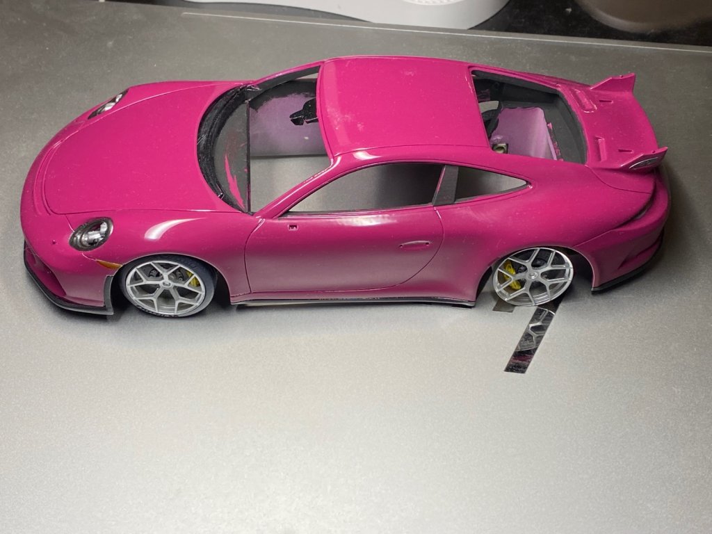

Николай_ 4910 Опубликовано 22 Oct 2024, 06:07:29 Жалоба Поделиться Опубликовано 22 Oct 2024, 06:07:29 Ссылка на сообщение Поделиться на другие сайты
John Wick 3971 Опубликовано 22 Oct 2024, 06:17:46 Жалоба Поделиться Опубликовано 22 Oct 2024, 06:17:46 В 22.10.2024 в 06:07, Николай_ сказал: Показать В четвертом столбце слева, во второй строчке сверху появилась новая Ссылка на сообщение Поделиться на другие сайты
hibar 502 Опубликовано 22 Oct 2024, 06:44:14 Жалоба Поделиться Опубликовано 22 Oct 2024, 06:44:14 В 22.10.2024 в 06:07, Николай_ сказал: Показать один из самых прикольных цветов в палитре Порше. Я на 964 себе такой же заказал Ссылка на сообщение Поделиться на другие сайты
John Wick 3971 Опубликовано 22 Oct 2024, 07:33:18 Жалоба Поделиться Опубликовано 22 Oct 2024, 07:33:18 В 22.10.2024 в 06:44, hibar сказал: один из самых прикольных цветов в палитре Порше. Показать Да, любому поколению подойдет. В 22.10.2024 в 06:44, hibar сказал: Я на 964 себе такой же заказал Показать Я никак 991.3 не закончу) Ссылка на сообщение Поделиться на другие сайты
Николай_ 4910 Опубликовано 22 Oct 2024, 08:13:13 Жалоба Поделиться Опубликовано 22 Oct 2024, 08:13:13 В 22.10.2024 в 06:17, John Wick сказал: В четвертом столбце слева, во второй строчке сверху появилась новая Показать Это я знаю, она там тоже не по фэншую, придется ему четвертую строку начинать. Ссылка на сообщение Поделиться на другие сайты
