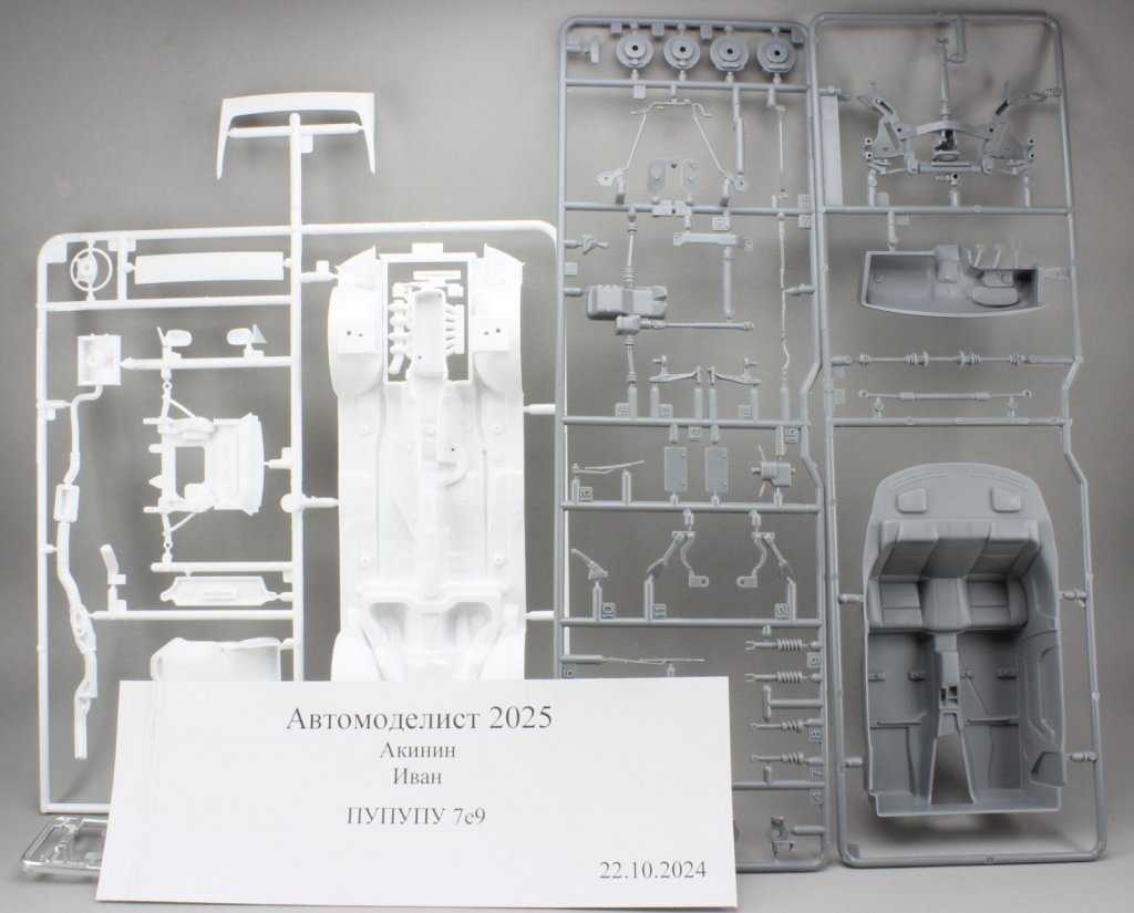

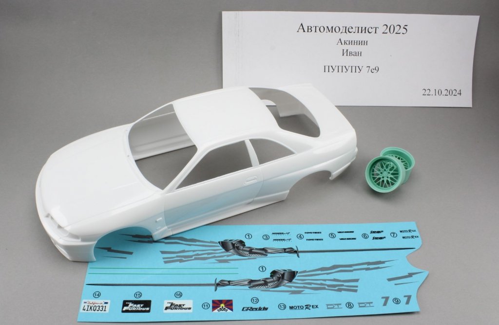

Популярный пост DJEDI 120 Опубликовано 22 Oct 2024, 17:22:08 Популярный пост Жалоба Поделиться Опубликовано 22 Oct 2024, 17:22:08 (изменено) Всем привет! Заявляюсь в категорию Тюнинг и спецкатегорию Кинолегенды. Буду строить желтый Nissan Skyline GT-R R33, второстепенного героя Леона из кинофильма '' The Fast & The Furious '' Постараюсь по максимуму приблизиться к оригиналу. Дороги нет, ковбой, поезжай в объезд. © Акинин Иван, Новосибирск, 40 лет #DJEDI@automodelist20xx#tuning_2025@automodelist20xx #kino_2025@automodelist20xx #регистрация_2025@automodelist20xx #nissan@automodelist20xx Изменено 22 Oct 2024, 17:32:08 пользователем DJEDI 11 Ссылка на сообщение Поделиться на другие сайты

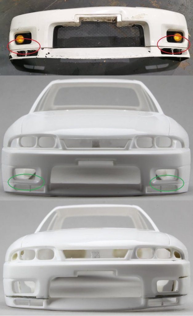

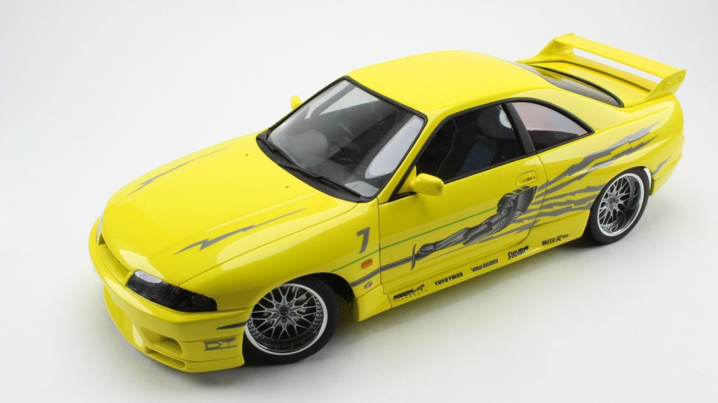

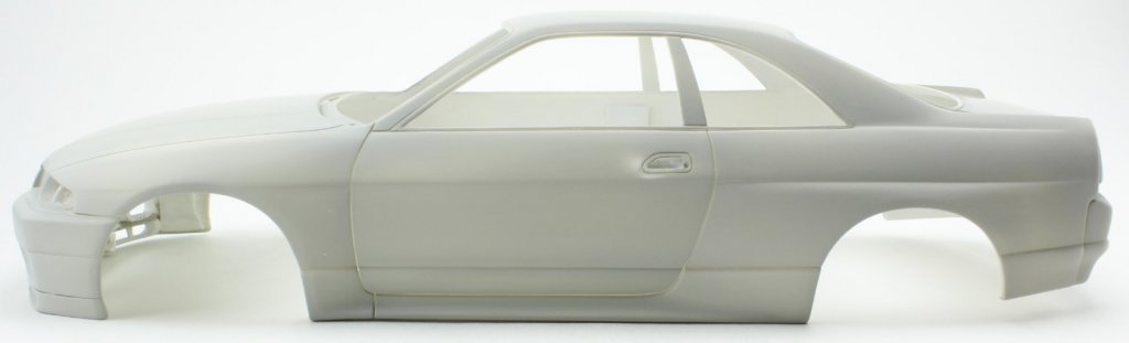

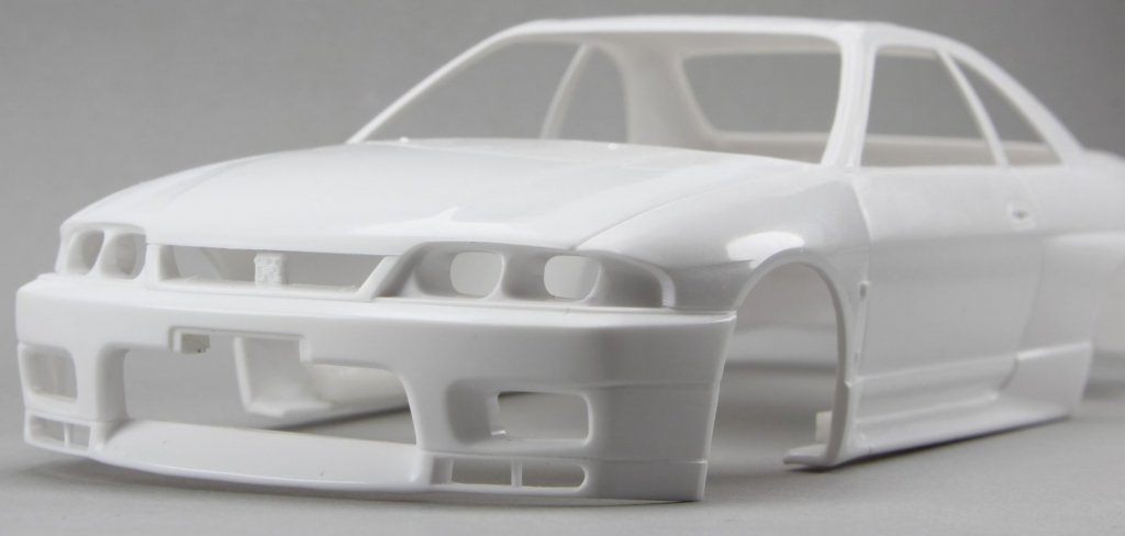

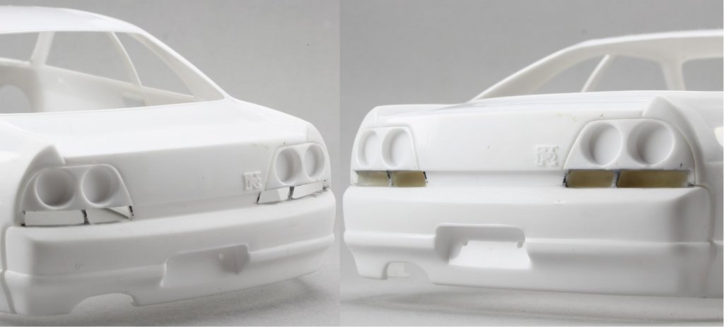

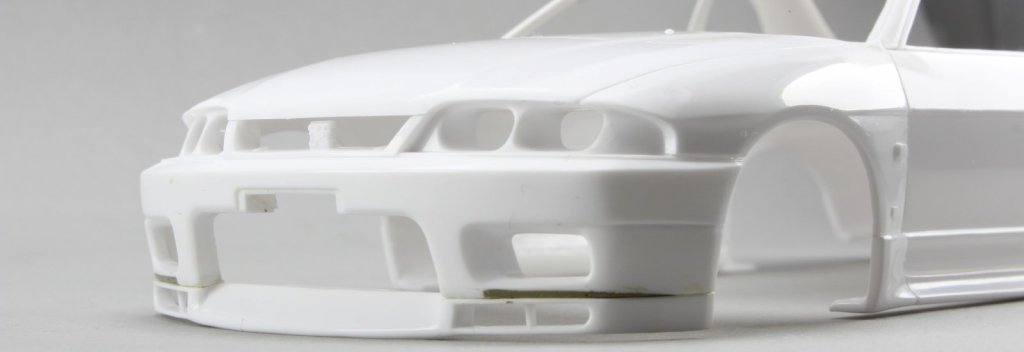

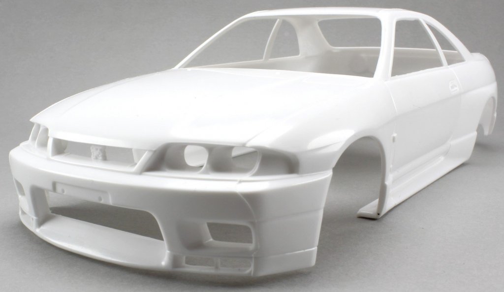

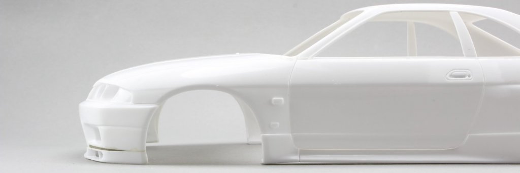

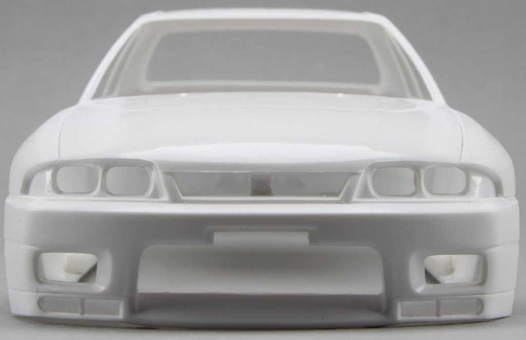

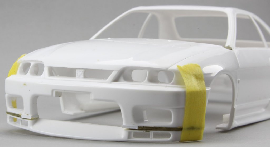

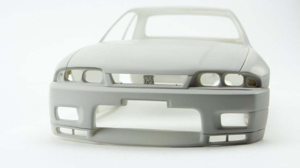

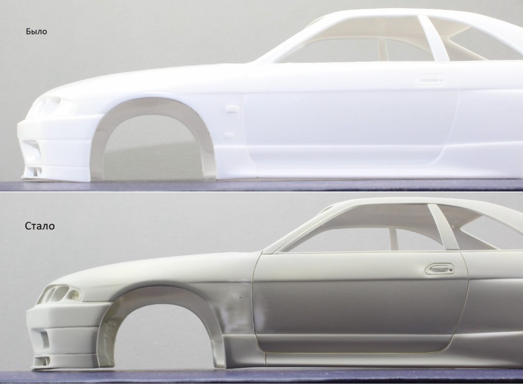

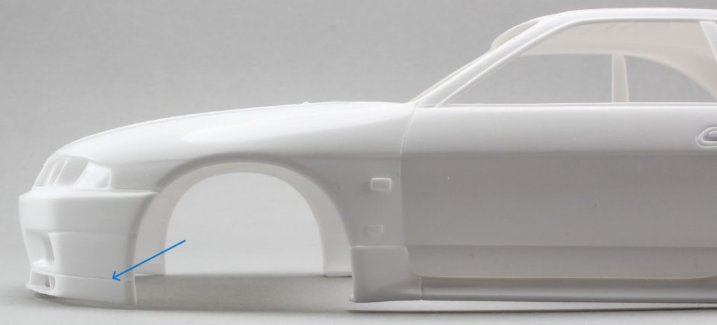

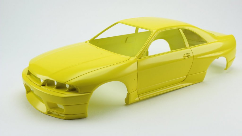

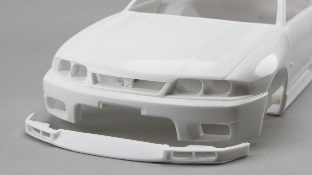

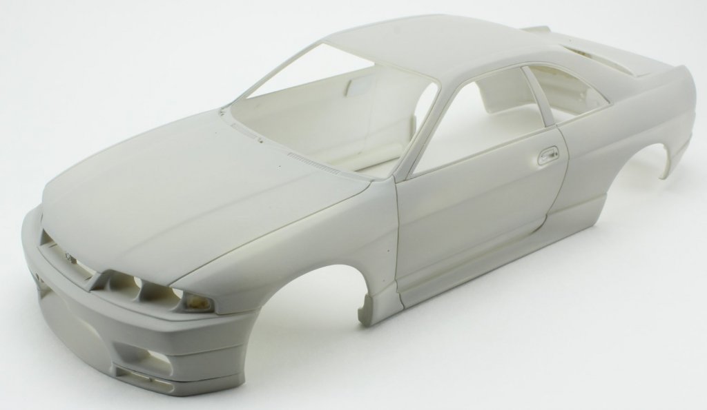

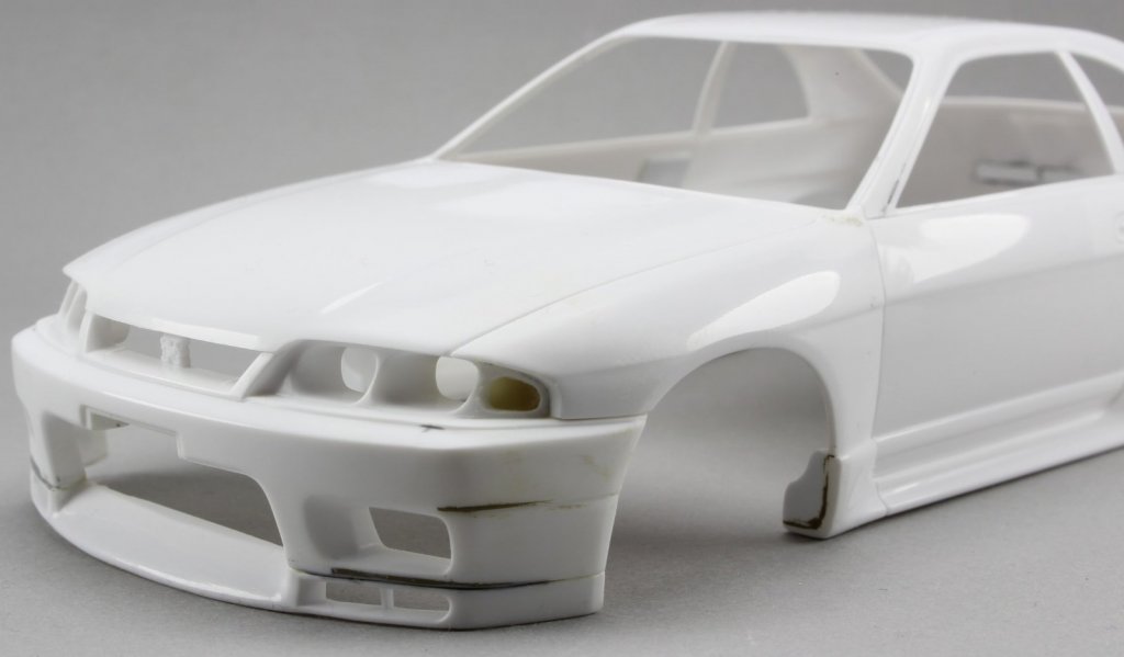

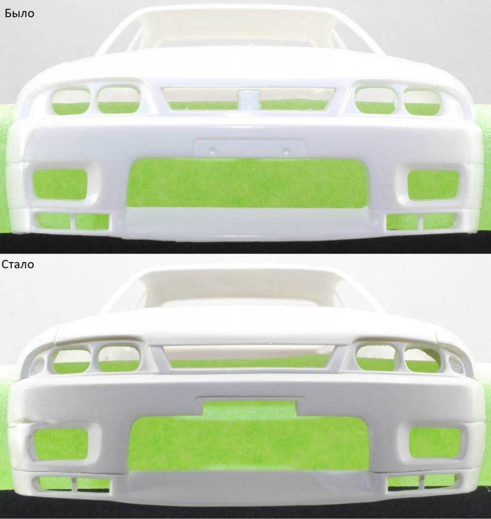

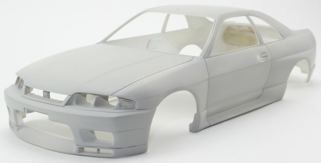

Популярный пост DJEDI 120 Опубликовано 21 Jan 2025, 15:43:31 Автор Популярный пост Жалоба Поделиться Опубликовано 21 Jan 2025, 15:43:31 (изменено) - Убийство в Глиндейле, вся полиция там, можем начинать, можем начинать. Поехали! © Скоро конкурс закончиться, а у меня только первый пост. Было проведено много подготовительной работы, обо всем по порядку. Сразу, что бросается в глаза, это вырез в бампере за номерным знаком. Изучив прототип, а в фильме был заводской Nissan Skyline GT-R R33, кузовных кастомизаций не было. Мне не понравился свес губы переднего бампера, что предлагает Tamiya, линия между губой и бампером должна быть горизонтальной или близка к оной. Значит отпиливаем губу, в центре нарастил 1 мм полистиролом, в районе арок ничего не добавлял, промежуток нарасти шпатлевкой. Получился такой клин. После вклейки губы, настала очередь геометрии ниш противотуманок. Для реализма вырезал отражатели поворотников, и задних фонарей. На данный момент кузов в проявочном грунте. Следующий этап нанести подложку под базу, база, декали, лак. Спасибо за внимание! #DJEDI@automodelist20xx#tuning_2025@automodelist20xx #kino_2025@automodelist20xx #процесс_2025@automodelist20xx #nissan@automodelist20xx Изменено 21 Jan 2025, 15:51:05 пользователем DJEDI 14 Ссылка на сообщение Поделиться на другие сайты

hibar 549 Опубликовано 22 Jan 2025, 03:48:55 Жалоба Поделиться Опубликовано 22 Jan 2025, 03:48:55 я б ещё GTR шильд с багажника сточил, нормально всё равно не покрасить, и заменил на металлостикер https://scalecraft.ru/products/nissan-gtr-r33-metal-logo Ссылка на сообщение Поделиться на другие сайты
boxer 1045 Опубликовано 22 Jan 2025, 11:01:57 Жалоба Поделиться Опубликовано 22 Jan 2025, 11:01:57 7 часов назад, hibar сказал: шильд с багажника сточил Так то он уже сточен Ссылка на сообщение Поделиться на другие сайты
hibar 549 Опубликовано 22 Jan 2025, 11:16:56 Жалоба Поделиться Опубликовано 22 Jan 2025, 11:16:56 14 минут назад, boxer сказал: Так то он уже сточен так это совсем иное дело Ссылка на сообщение Поделиться на другие сайты
PETERSON 10421 Опубликовано 22 Jan 2025, 19:33:46 Жалоба Поделиться Опубликовано 22 Jan 2025, 19:33:46 15 часов назад, hibar сказал: я б ещё GTR шильд с багажника сточил Где ты его увидел? В 21.01.2025 в 18:43, DJEDI сказал: Ссылка на сообщение Поделиться на другие сайты

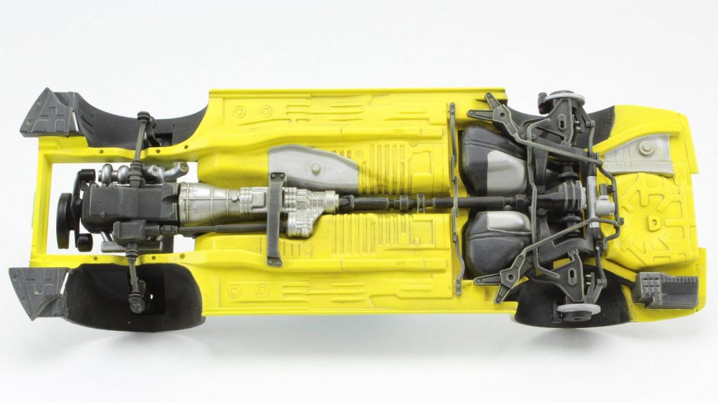

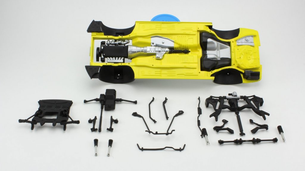

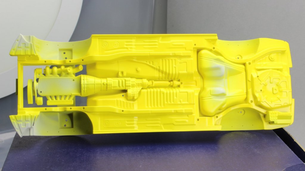

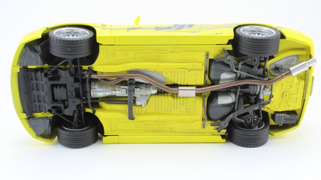

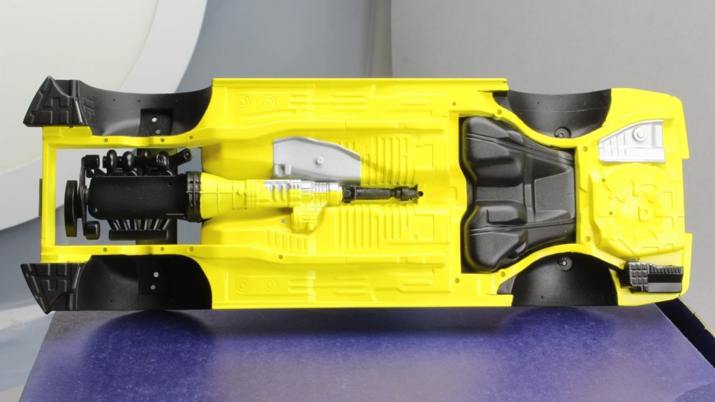

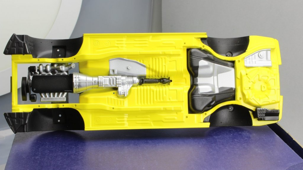

Популярный пост DJEDI 120 Опубликовано 15 Feb 2025, 13:04:37 Автор Популярный пост Жалоба Поделиться Опубликовано 15 Feb 2025, 13:04:37 (изменено) Добрый вечер! Изначально GTR был белый, для фильма его перекрасили в желтый и нанесли ливрею. Не думаю, что они красили днище. Чтобы не выглядело нелепо, покрасил днище в цвет кузова. Днище и элементы подвески выкрашены по инструкции Тамия. Собранное днище, немного попачкал, везеринг использовал в первый раз. #DJEDI@automodelist20xx#tuning_2025@automodelist20xx #kino_2025@automodelist20xx #процесс_2025@automodelist20xx #nissan@automodelist20xx Изменено 16 Mar 2025, 14:04:16 пользователем DJEDI 8 Ссылка на сообщение Поделиться на другие сайты

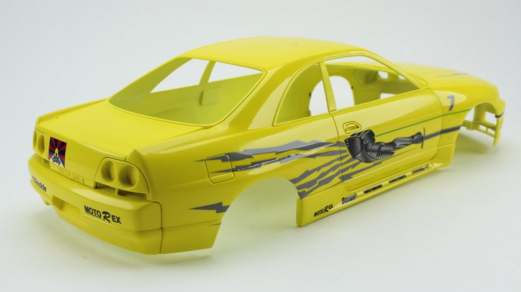

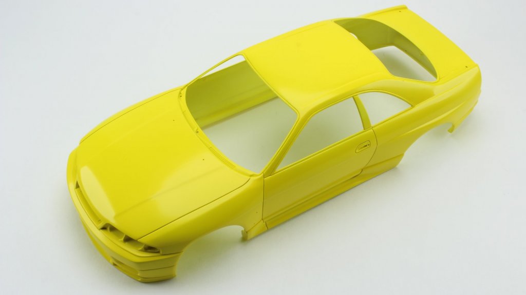

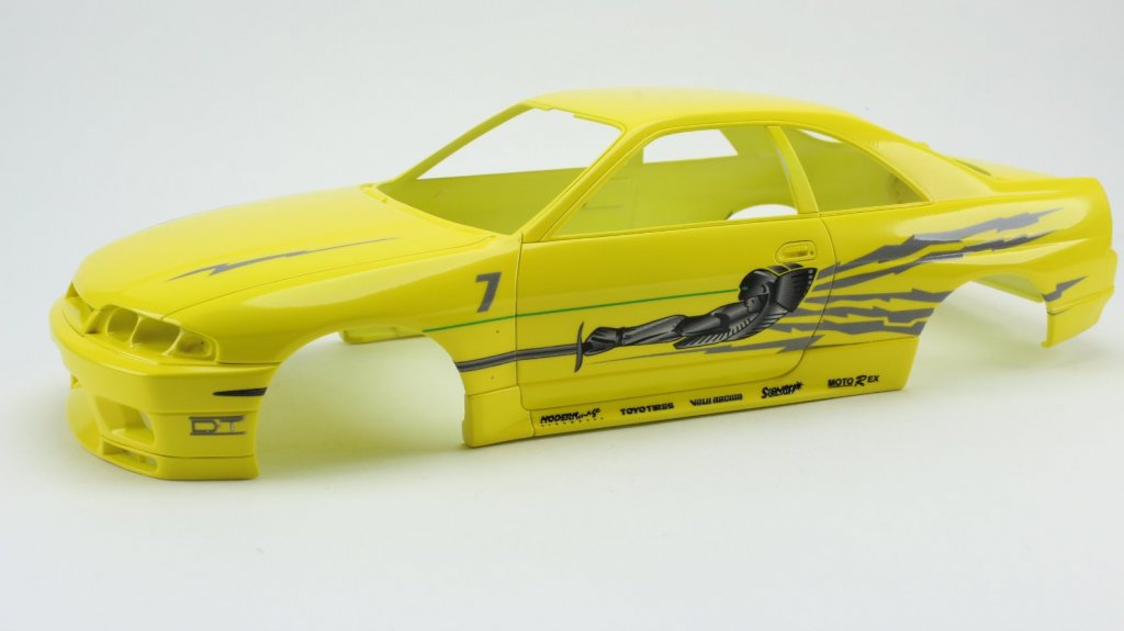

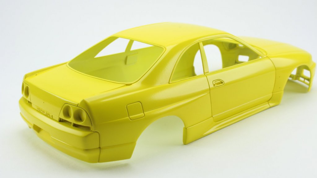

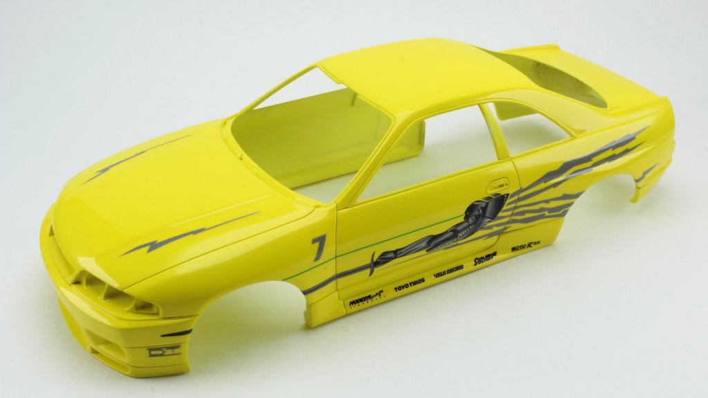

Популярный пост DJEDI 120 Опубликовано 23 Feb 2025, 14:23:34 Автор Популярный пост Жалоба Поделиться Опубликовано 23 Feb 2025, 14:23:34 (изменено) Всех с Праздником! Немного обновлюсь в теме. Кузов задул в базу, нанес декали и лак. Осталось полирнуть и покрасить уплотнители. P.S. Про уплотнитель на лобовом знаю, есть такая проблема прорезаю расшивку насквозь. Буду исправлять после полировки. #DJEDI@automodelist20xx#tuning_2025@automodelist20xx #kino_2025@automodelist20xx #процесс_2025@automodelist20xx #nissan@automodelist20xx Изменено 16 Mar 2025, 14:05:06 пользователем DJEDI 12 Ссылка на сообщение Поделиться на другие сайты

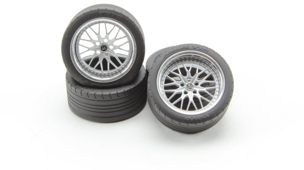

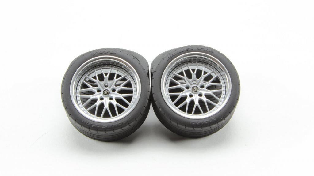

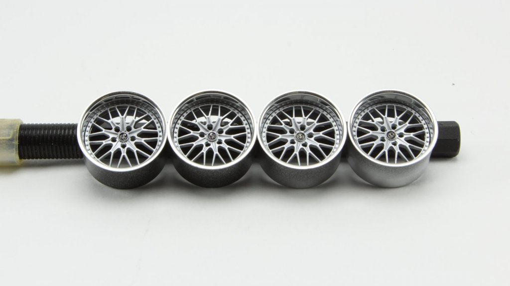

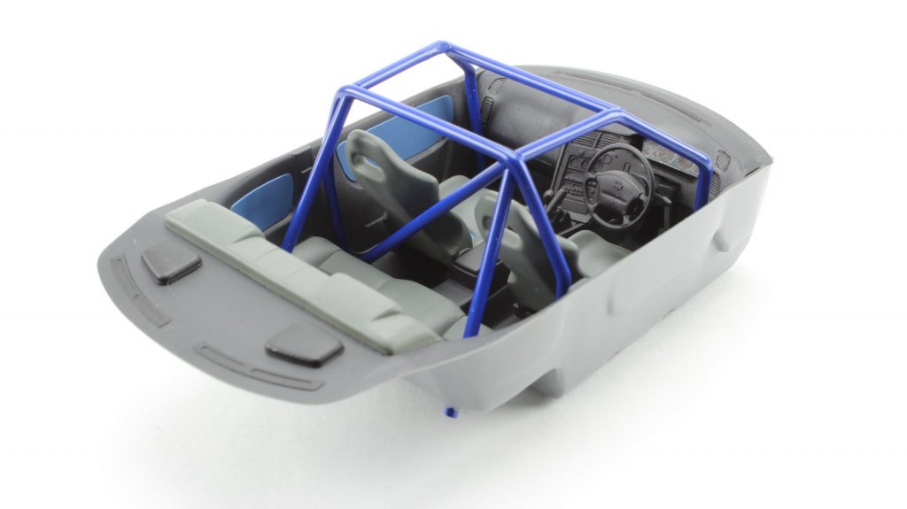

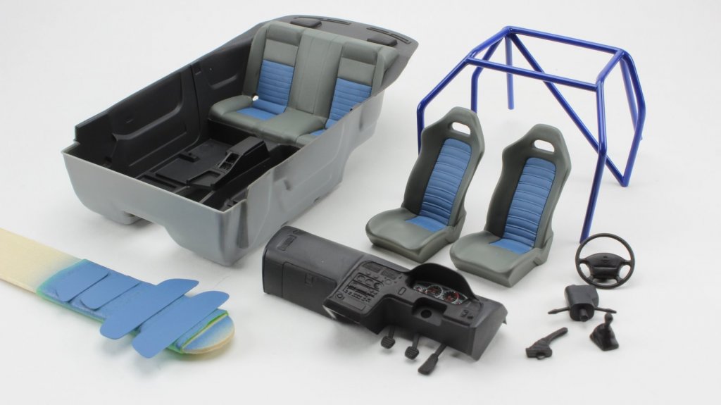

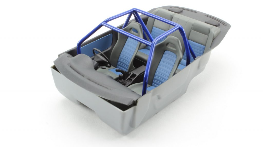

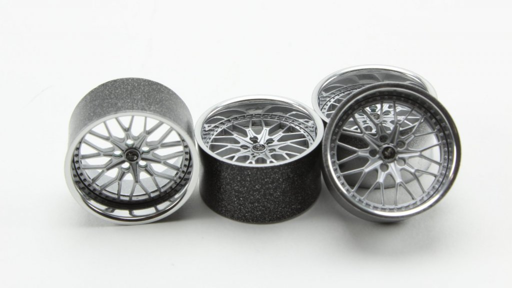

Популярный пост DJEDI 120 Опубликовано 16 Mar 2025, 12:24:20 Автор Популярный пост Жалоба Поделиться Опубликовано 16 Mar 2025, 12:24:20 (изменено) - Смотрите кто пришел! Старый койот вернулся. © Добрый вечер, предпоследнее обновление, перед фотосетом. Сегодня покажу салон и колеса. Автомобиль до съемок принимал участие в Pikes Peak 1999, поэтому по регламенту была сделана клетка безопасности, постарался повторить по немногочисленным фото в сети. Спойлер Теперь диски: на машине стояли Work Rezax II Wheels обутые в резину TOYO PROXES T1 plus. Обода и резину моделил в 3д ( опыта в котором очень мало). Предчувствуя вопросы, обода в Молотове, центра в алюминии, Мне нравиться вроде похоже. Спойлер До встречи через пару часов. Удачи всем кто допиливает в эти минуты. #DJEDI@automodelist20xx#tuning_2025@automodelist20xx #kino_2025@automodelist20xx #процесс_2025@automodelist20xx #nissan@automodelist20xx Изменено 16 Mar 2025, 14:06:09 пользователем DJEDI 12 Ссылка на сообщение Поделиться на другие сайты
AeroMax 1408 Опубликовано 16 Mar 2025, 17:40:13 Жалоба Поделиться Опубликовано 16 Mar 2025, 17:40:13 Красиво обода смотрятся! Прям - зеркало. Уважуха! 1 Ссылка на сообщение Поделиться на другие сайты

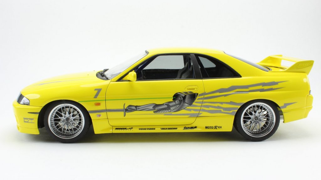

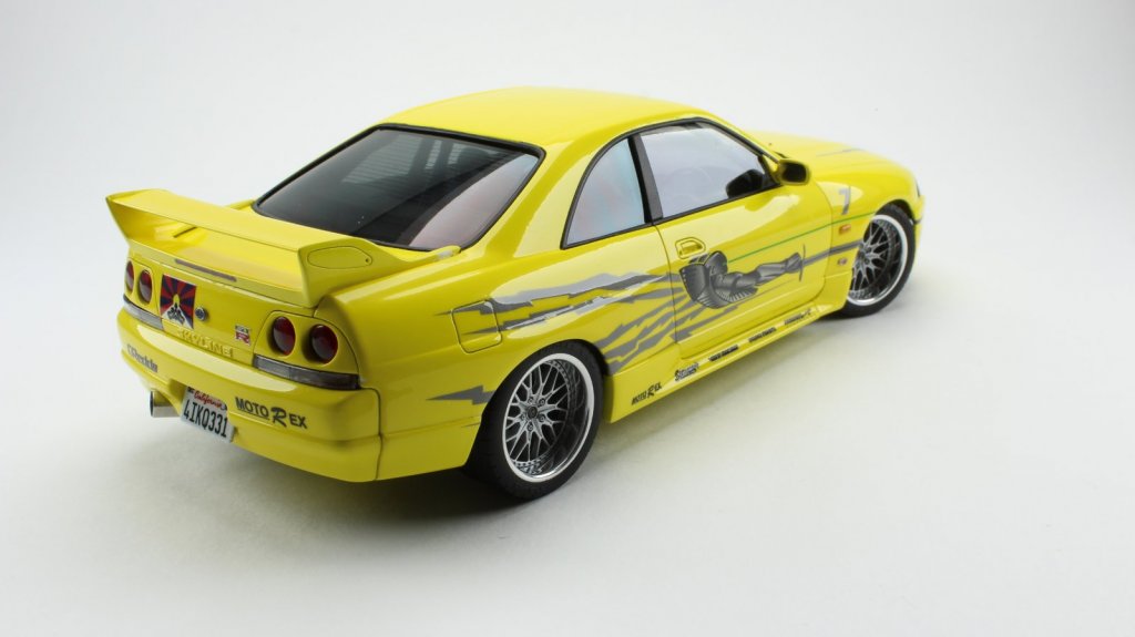

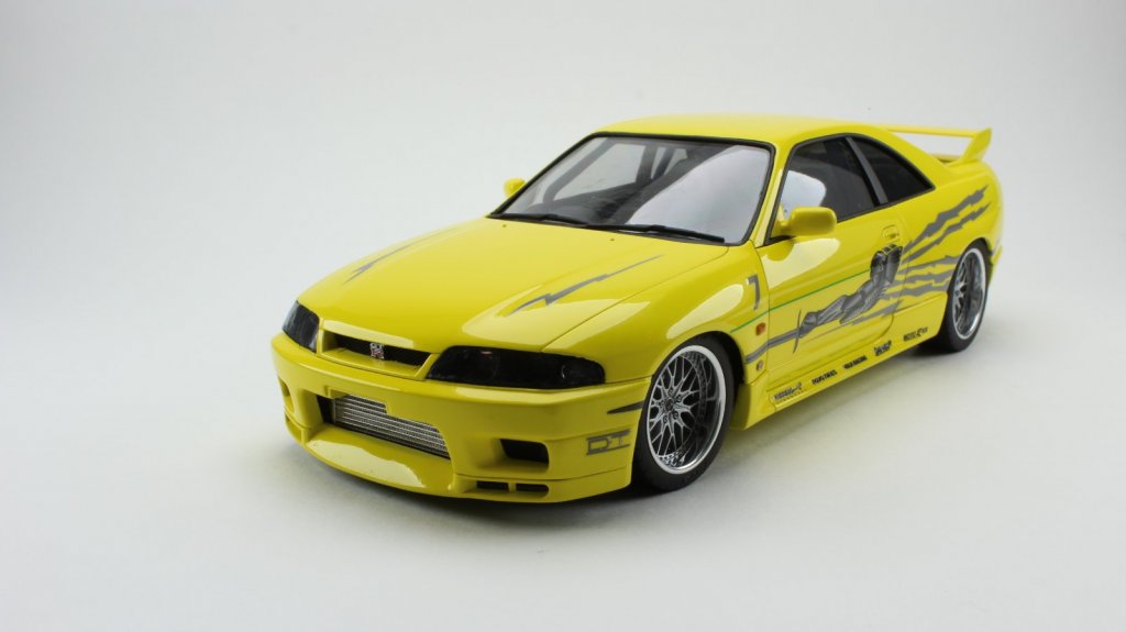

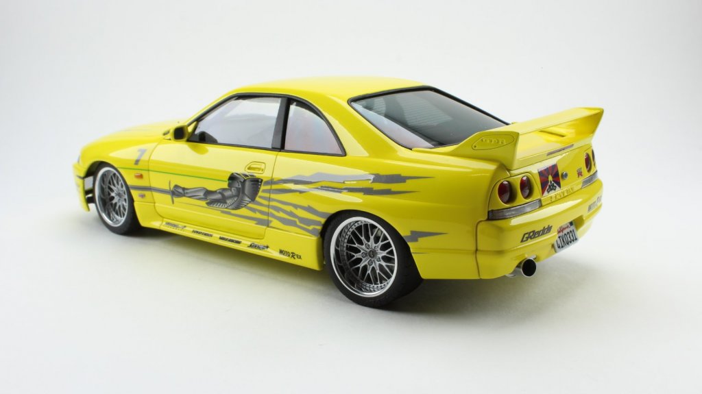

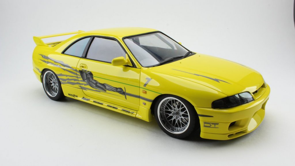

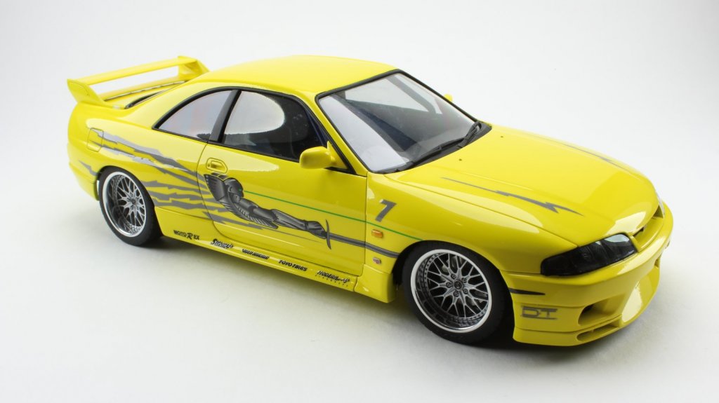

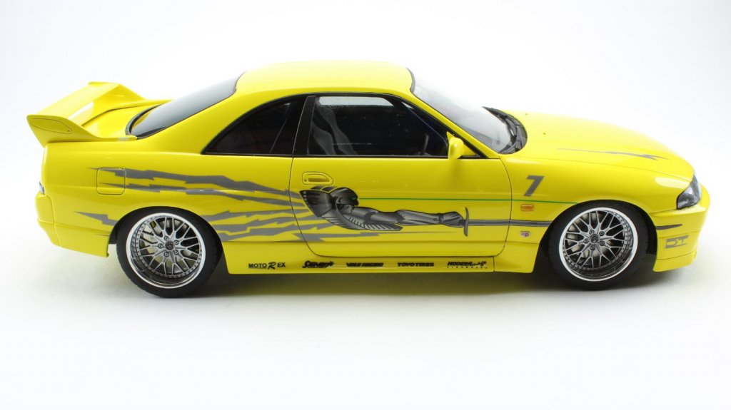

Популярный пост DJEDI 120 Опубликовано 16 Mar 2025, 18:41:08 Автор Популярный пост Жалоба Поделиться Опубликовано 16 Mar 2025, 18:41:08 (изменено) Готово. #DJEDI@automodelist20xx#tuning_2025@automodelist20xx #kino_2025@automodelist20xx #nissan@automodelist20xx Сделал два видоса: https://drive.google.com/file/d/1qDchu6BfkK7dzIkKa7PLsQJ5dYkTF_gh/view?usp=sharing https://drive.google.com/file/d/1EXC1ho52X6qwEqFiYTDSDQW5oMLSf5SV/view?usp=sharing Изменено 16 Mar 2025, 18:43:15 пользователем DJEDI 20 Ссылка на сообщение Поделиться на другие сайты
RedCeres 1552 Опубликовано 17 Mar 2025, 05:22:33 Жалоба Поделиться Опубликовано 17 Mar 2025, 05:22:33 Все очень красиво Мне только режут глаз слишком утопленные в арки передние колеса, я бы вылет прямо поправил у них) Ссылка на сообщение Поделиться на другие сайты
PETERSON 10421 Опубликовано 17 Mar 2025, 06:25:15 Жалоба Поделиться Опубликовано 17 Mar 2025, 06:25:15 Поздравляю с финишем, Иван! Каким образом заднюю полусферу тонировал? Плёнка? Ссылка на сообщение Поделиться на другие сайты
be@rbrick 128 Опубликовано 17 Mar 2025, 14:38:13 Жалоба Поделиться Опубликовано 17 Mar 2025, 14:38:13 Шикардос! Ссылка на сообщение Поделиться на другие сайты
DJEDI 120 Опубликовано 17 Mar 2025, 14:44:48 Автор Жалоба Поделиться Опубликовано 17 Mar 2025, 14:44:48 @RedCeres @PETERSON Спасибо! 8 часов назад, RedCeres сказал: Мне только режут глаз слишком утопленные в арки передние колеса, я бы вылет прямо поправил у них) Согласен, переднее левое более глубже сидит. Переделывать не буду, ибо лучшее враг хорошего. Итак я с ними намаялся, из-за полки ободов, если делать вровень с аркой, то шина упирается в нее, значит надо поднимать кузов, что ведет к джиповости модели. Можно было поставить кастомную резину, но высота профиля мелковата, это как 18е диски на изоленте, я больше придерживался оригинальности прототипа. Но теперь, получив опыт, будет больше подготовительной работы на сухую. 8 часов назад, PETERSON сказал: Поздравляю с финишем, Иван! Каким образом заднюю полусферу тонировал? Плёнка? Спасибо Михаил! Да задняя полусфера и форточки 35% пленка, боковые окна 50%. На собранной модели понял, что надо было 50% и 75% соответственно. Я видел в сети много тонировок смоуком, и результаты мне не нравились, решил лучше пленка. Более менее удалось с пятой попытки, и то в верхнем левом углу есть вздутие. Кстати стекла фар тоже в 75% пленке, там вообще беда, правое даже сломал когда пытался разгладить. 6 минут назад, be@rbrick сказал: Шикардос! Спасибо, но я оцениваю так: хороша из далека, но далеко не хороша! Я бы поставил себе твердую троечку из пяти. Было много экспериментов, многие вылезли боком и добавили косяков, а некоторые дали очень положительный результат, который я буду применять на других моделях. Ссылка на сообщение Поделиться на другие сайты
AeroMax 1408 Опубликовано 17 Mar 2025, 17:54:44 Жалоба Поделиться Опубликовано 17 Mar 2025, 17:54:44 Поздравляю! А что за лак? Хорошо отполировался. Ссылка на сообщение Поделиться на другие сайты
DJEDI 120 Опубликовано 18 Mar 2025, 14:12:27 Автор Жалоба Поделиться Опубликовано 18 Mar 2025, 14:12:27 20 часов назад, AeroMax сказал: Поздравляю! А что за лак? Хорошо отполировался. Спасибо! Лак Ex-03 Ex-Clear от Gaiacolor, разбавленный Mr.Color Leveling Thinner, побоялся использовать автомобильный 2к. Лак изначально лег без шагрени, но нужно было убрать ступеньку дек. Полировал Meguiar's 110 потом 210 (связка для мягких и капризных японских лаков) на мягком поролоне, а сверху воск Wax Planet. Прикупил такой наборчик в свое время для своей машины. Спойлер 3 Ссылка на сообщение Поделиться на другие сайты
