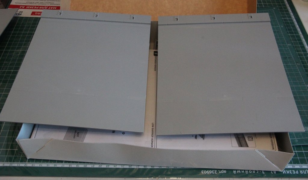

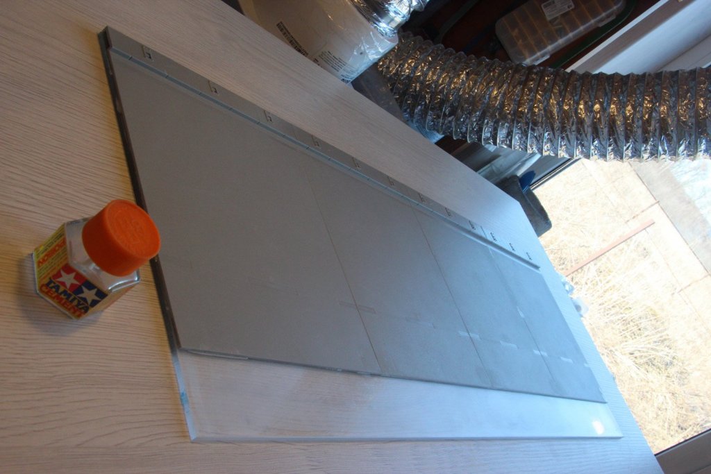

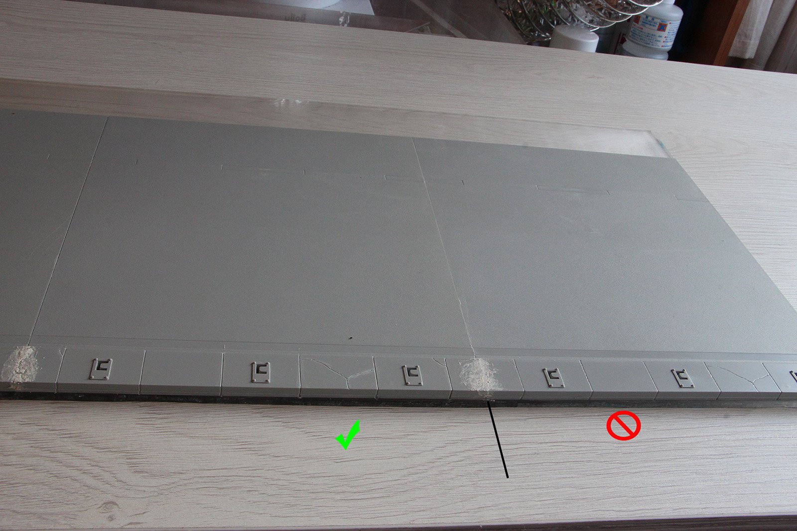

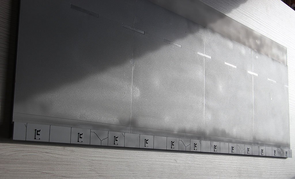

Популярный пост AeroMax 1350 Опубликовано 22 Mar 2025, 18:46:37 Популярный пост Жалоба Поделиться Опубликовано 22 Mar 2025, 18:46:37 Привет, Други! Давно хотел сделать кусочек дороги для фотосессии своих работ. Один такой набор подарили на выставке, второй сам купил При том, что полотно не очень-то длинное (378мм), итальяшки ещё и поделили его пополам. К тому же эти половинки кривые в двух плоскостях Пришлось отрезать кусок оргстекла 4мм и на него, как на основу клеить все секции Аккумуляторы для плотного прилегания по всем краям Смайлик за внимание Скорого свидания! 11 Ссылка на сообщение Поделиться на другие сайты

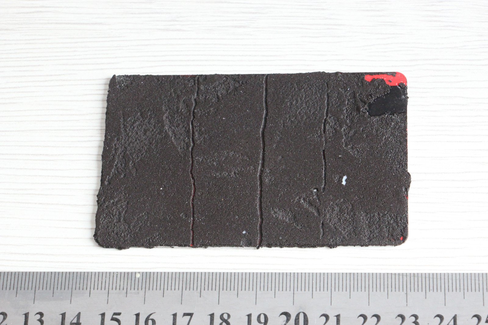

AeroMax 1350 Опубликовано 14 Apr 2025, 14:56:02 Автор Жалоба Поделиться Опубликовано 14 Apr 2025, 14:56:02 Здравствуйте, Джентельмены! Потеплело и основная работа стала мешать хобби. Однако немного поковырял дорогу: загубил заглубил расшивку в плитах (справа ещё не тронута) и замазал щели в ней же А также сделал тест асфальтовой пасты на пластиквой карте. Пошкурил 100-м зерном с водой. Оказалось моя паста не дружит с водой. Отслаивается У меня такая: 3 Ссылка на сообщение Поделиться на другие сайты

John Wick 4080 Опубликовано 14 Apr 2025, 16:52:53 Жалоба Поделиться Опубликовано 14 Apr 2025, 16:52:53 1 hour ago, AeroMax said: Оказалось моя паста не дружит с водой. Отслаивается Может она не зацепилась за пластиковую основу? Ссылка на сообщение Поделиться на другие сайты
Феофан 856 Опубликовано 15 Apr 2025, 05:57:41 Жалоба Поделиться Опубликовано 15 Apr 2025, 05:57:41 (изменено) 15 часов назад, AeroMax сказал: А также сделал тест асфальтовой пасты на пластиквой карте. Дык под асфальтовую надо еще щебеночную пасту и гудроновую Изменено 15 Apr 2025, 05:58:04 пользователем Феофан Ссылка на сообщение Поделиться на другие сайты
AeroMax 1350 Опубликовано 15 Apr 2025, 21:14:35 Автор Жалоба Поделиться Опубликовано 15 Apr 2025, 21:14:35 В 14.04.2025 в 19:52, John Wick сказал: Может она не зацепилась за пластиковую основу? Может быть. Я не обезжиривал Ссылка на сообщение Поделиться на другие сайты

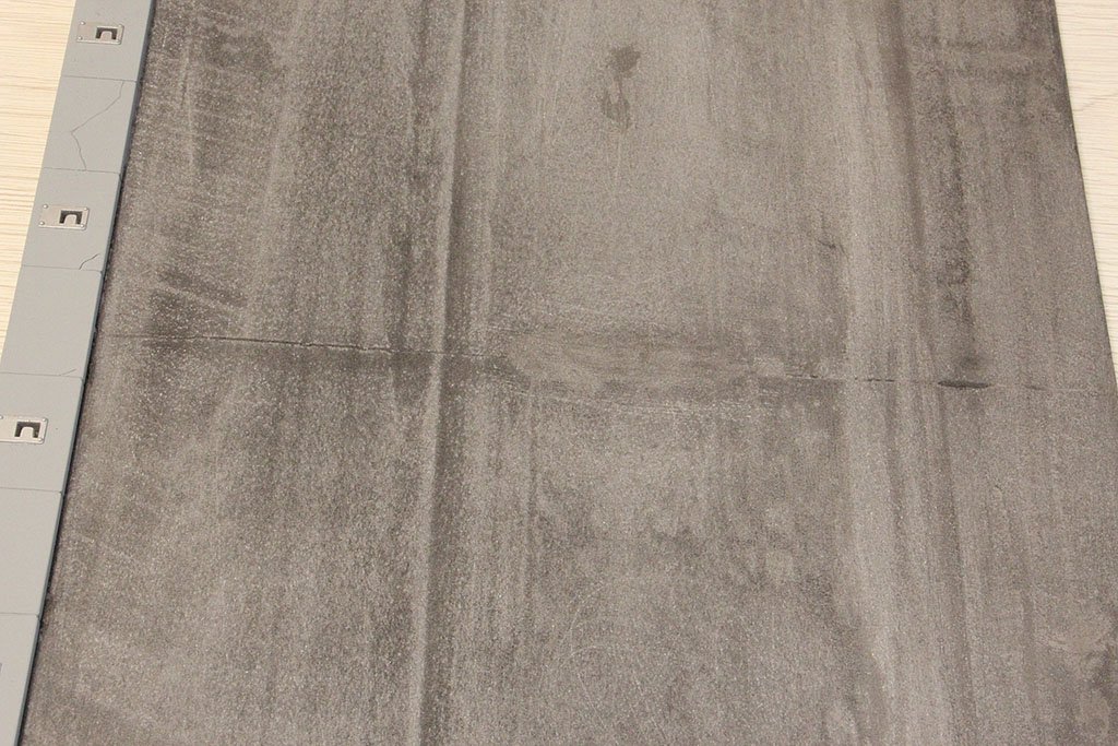

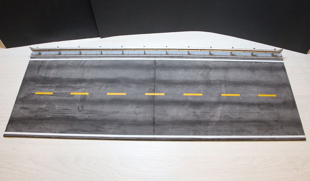

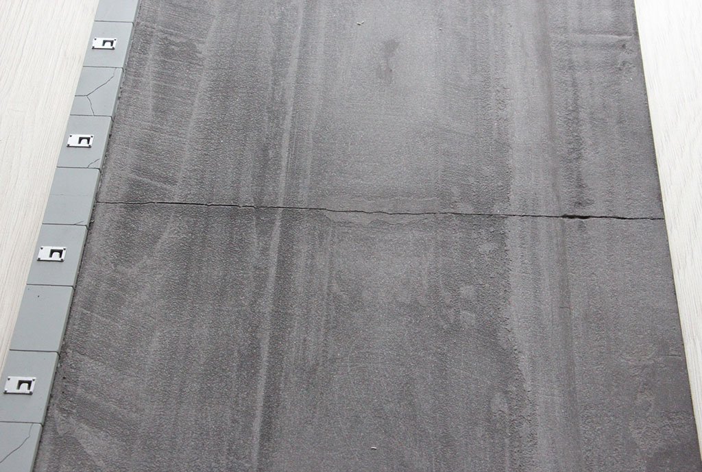

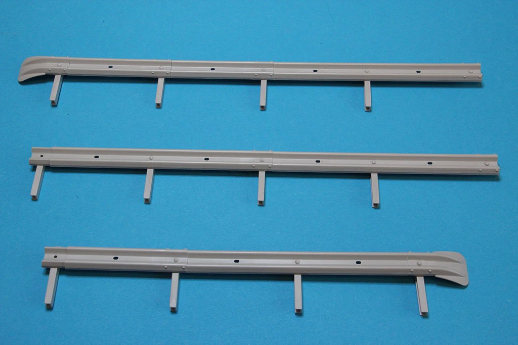

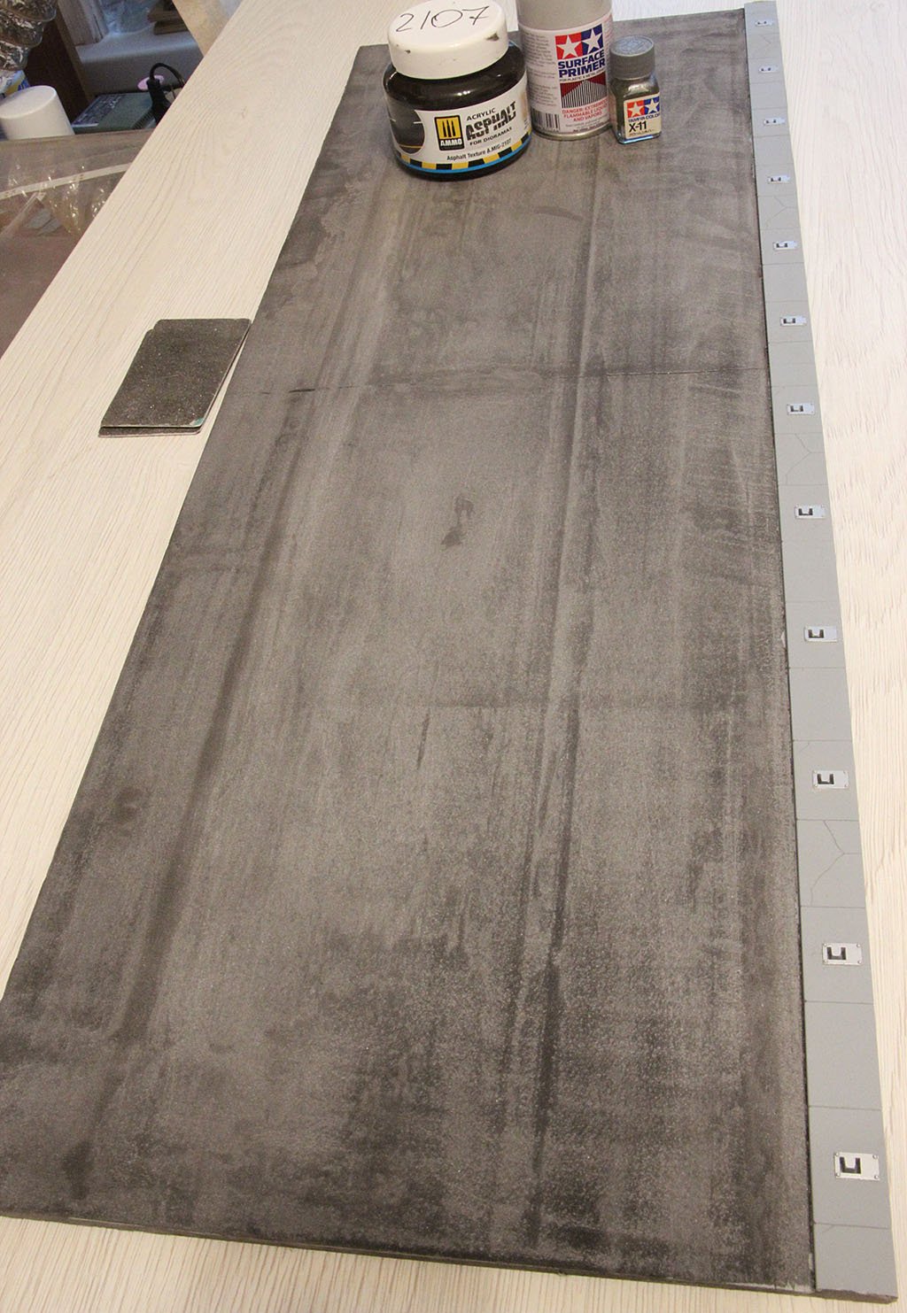

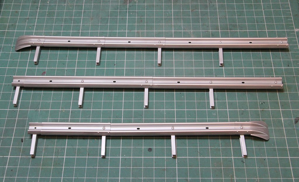

Популярный пост AeroMax 1350 Опубликовано 13 Jun 2025, 16:15:25 Автор Популярный пост Жалоба Поделиться Опубликовано 13 Jun 2025, 16:15:25 (изменено) Здравия Желаю! Разрешите обновится! Итак, загрунтовал/покрасил бетонные плиты......... и преодолел самый ответственный этап: положил асфальт. Да, не идеальный, но тут навык нужен, а материала на навык маловато. Даже попытался изобразить трещину, но последующим вышкуриванием она почти стёрлась, да и слой там получился очень тонким. Пришлось подмазать Прочертил скрайбером Предвосхищая вопрос о правИле; Подсобрал и подготовил к окраске ограждение Благодарю за внимание! Пойду поработаю с ещё одним арт объектом Изменено 13 Jun 2025, 16:28:32 пользователем AeroMax 15 Ссылка на сообщение Поделиться на другие сайты
Driver 1215 Опубликовано 18 Jun 2025, 17:51:29 Жалоба Поделиться Опубликовано 18 Jun 2025, 17:51:29 Асфальт получился замечательным Ссылка на сообщение Поделиться на другие сайты
AeroMax 1350 Опубликовано 18 Jun 2025, 19:46:52 Автор Жалоба Поделиться Опубликовано 18 Jun 2025, 19:46:52 (изменено) Спасибо, Костя! Совет для тех, кто отважится работать с подобной пастой: при выравнивании шпателем почаще протирайте ветошью лезвие. Иначе, быстро засыхающие на гранях, частицы пасты оставляют борозды. Сейчас вожусь с этими следами. Подмазываю, подшкуриваю. Локально вместо шпателя использую пластиковую карту. С ней удобнее. Изменено 18 Jun 2025, 19:49:10 пользователем AeroMax Ссылка на сообщение Поделиться на другие сайты
RBPencil 2652 Опубликовано 19 Jun 2025, 16:02:44 Жалоба Поделиться Опубликовано 19 Jun 2025, 16:02:44 20 часов назад, AeroMax сказал: Спасибо, Костя! Совет для тех, кто отважится работать с подобной пастой: при выравнивании шпателем почаще протирайте ветошью лезвие. Иначе, быстро засыхающие на гранях, частицы пасты оставляют борозды. Сейчас вожусь с этими следами. Подмазываю, подшкуриваю. Локально вместо шпателя использую пластиковую карту. С ней удобнее. Лучше после каждого прохода. Карта тоже удобно, но я брал маленький резиновый шпатель. я работал с такой пастой. вонючая....жесть Ссылка на сообщение Поделиться на другие сайты

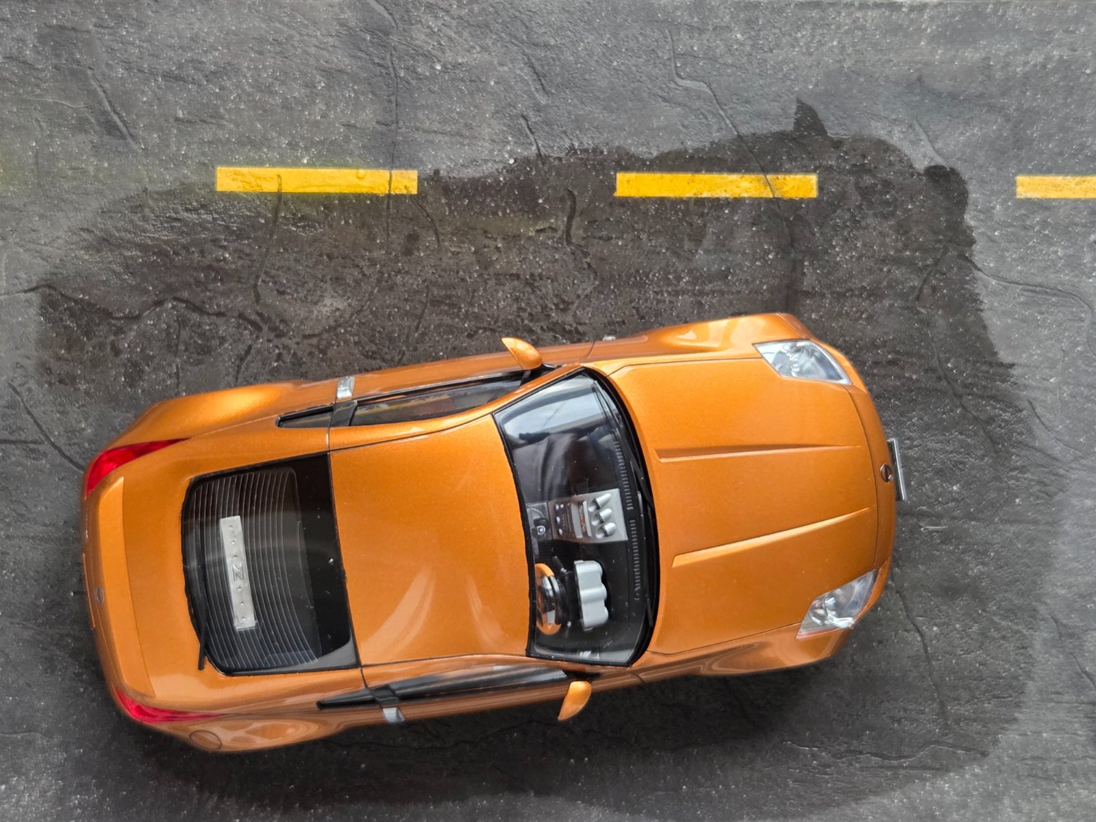

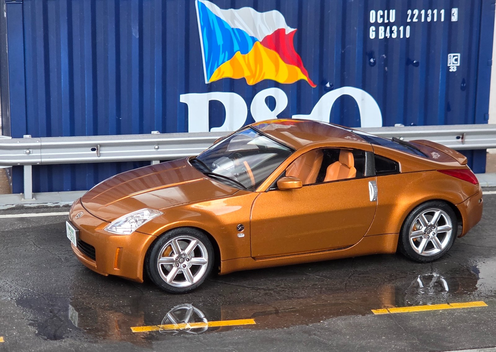

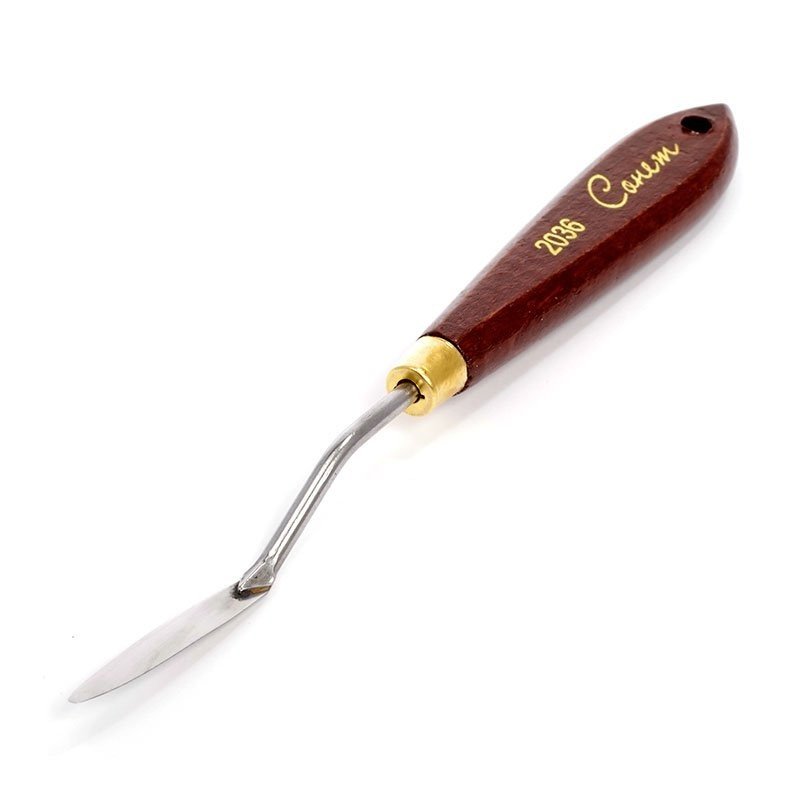

Популярный пост John Wick 4080 Опубликовано 19 Jun 2025, 16:50:58 Популярный пост Жалоба Поделиться Опубликовано 19 Jun 2025, 16:50:58 Я, помнится, мастихином делал, в художественном магазине купить можно. На такой дороге можно реалистичные эффекты делать, типа мокрый асфальт. 11 Ссылка на сообщение Поделиться на другие сайты
RBPencil 2652 Опубликовано 21 Jun 2025, 06:26:59 Жалоба Поделиться Опубликовано 21 Jun 2025, 06:26:59 В 19.06.2025 в 19:50, John Wick сказал: Я, помнится, мастихином делал, в художественном магазине купить можно. На такой дороге можно реалистичные эффекты делать, типа мокрый асфальт. Классно лужа получилась Ссылка на сообщение Поделиться на другие сайты

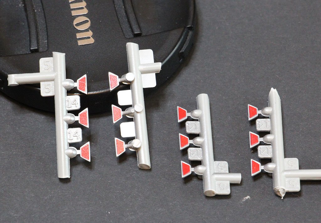

Популярный пост AeroMax 1350 Опубликовано 22 Jun 2025, 14:46:22 Автор Популярный пост Жалоба Поделиться Опубликовано 22 Jun 2025, 14:46:22 Категорически приветствую! "Деревню Гадюкино затопило дождями!" (с) Значит можно немножечко помоделить. Ещё пошкурил асфальт. Дальше шкурить опасно. 0,2-0,3мм примерно осталось. Покрасил оградку Катафоты сделал отдельными для удобства покраски В 19.06.2025 в 19:50, John Wick сказал: На такой дороге можно реалистичные эффекты делать, типа мокрый асфальт. Ром, отличный эффект! Это вода или лак? 6 Ссылка на сообщение Поделиться на другие сайты

John Wick 4080 Опубликовано 22 Jun 2025, 17:57:36 Жалоба Поделиться Опубликовано 22 Jun 2025, 17:57:36 3 hours ago, AeroMax said: Ром, отличный эффект! Это вода или лак? Обычная вода Ссылка на сообщение Поделиться на другие сайты

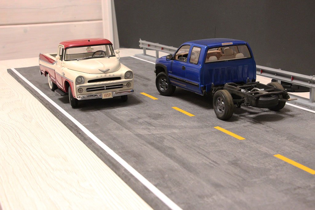

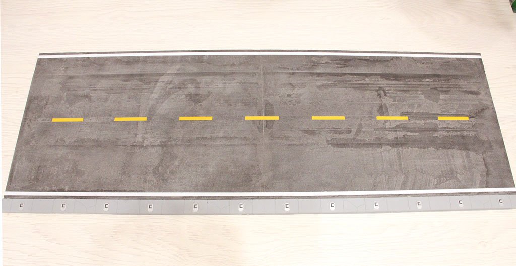

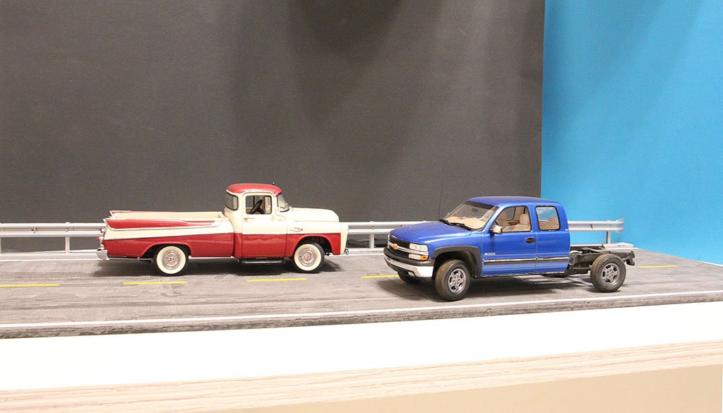

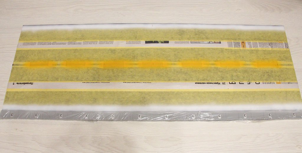

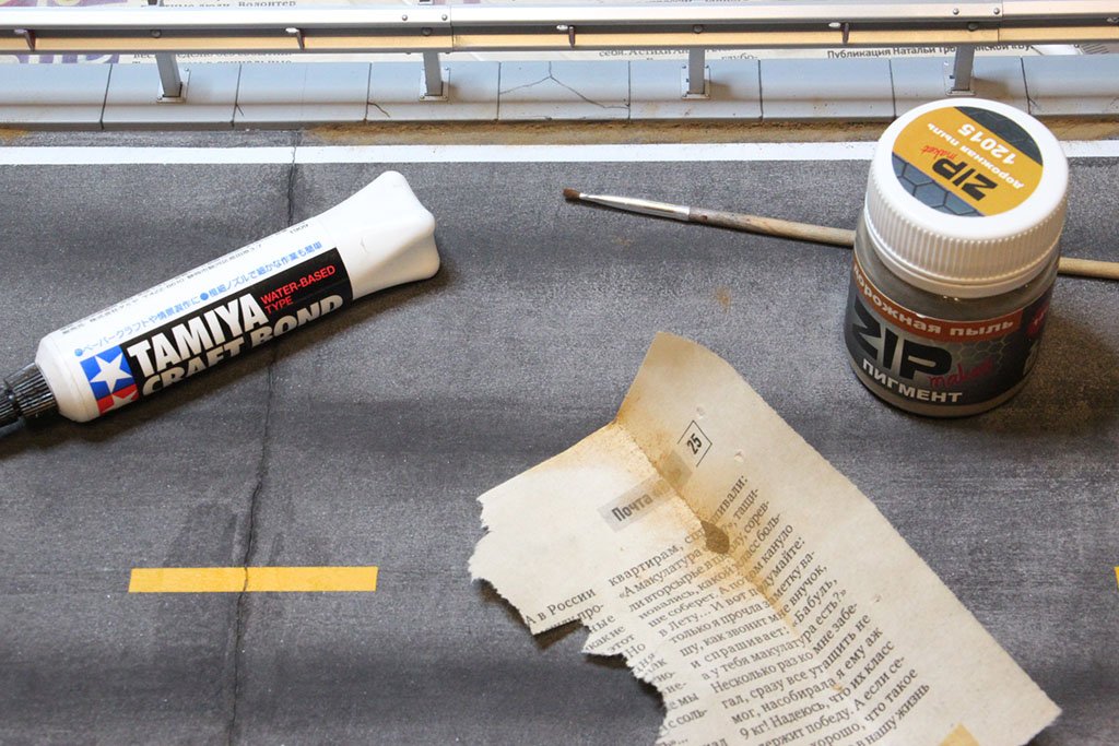

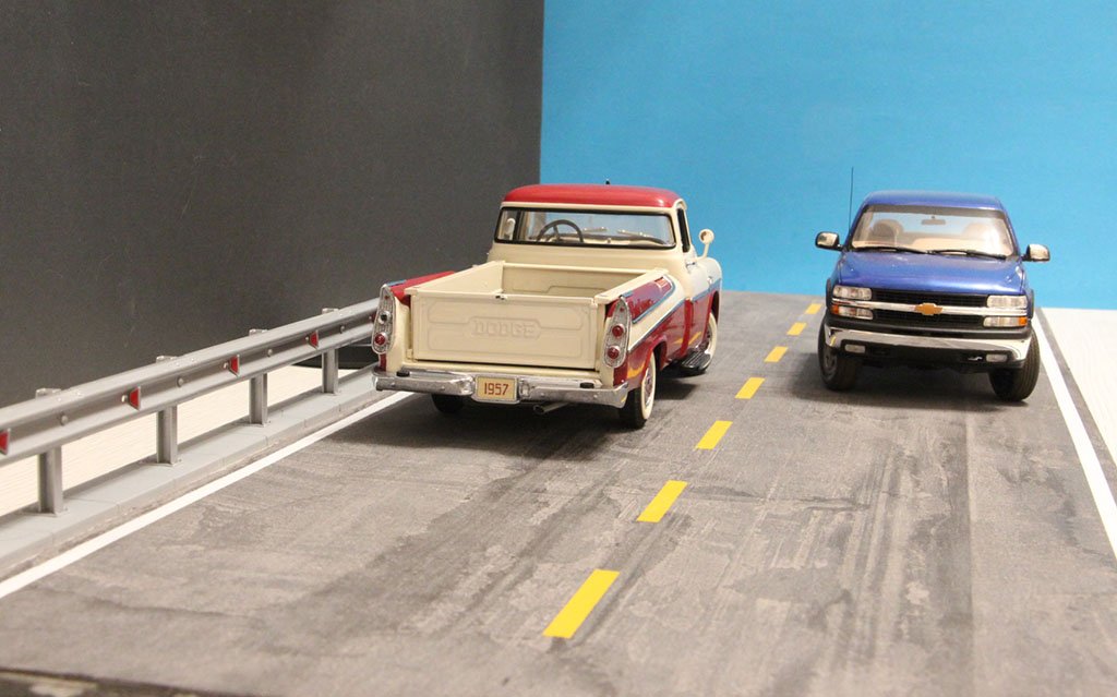

Популярный пост AeroMax 1350 Опубликовано 1 Jan 2026, 20:44:01 Автор Популярный пост Жалоба Поделиться Опубликовано 1 Jan 2026, 20:44:01 Привет, Други! Эпопея продолжается: Наконец покрасил разметку. Дольше маскировал, чем красил. Можно уже в машинки поиграть Однако это слишком просто. Сегодня решил колеи нарисовать. Раз меня никто о нюансах не спрашивает, сам расскажу: использовал тамиевские XF-1 и XF-63 в пропорции 1:1 по 10 капель и развёл с 1,5 мл Вайт спирита. Получился фильтр. Этим и накрасил в несколько проходов. В данном случае нужна направляющая, чтобы ровно линию отрисовать. Между бордюром и дорогой снял лишку асфальта. Пришлось закрыть пигментом на ПВА Спасибо за внимание! 11 Ссылка на сообщение Поделиться на другие сайты
Николай_ 5853 Опубликовано 2 Jan 2026, 06:50:12 Жалоба Поделиться Опубликовано 2 Jan 2026, 06:50:12 Полоски надо подзачухать, есть мнение: Но на любителя, конеш. Ссылка на сообщение Поделиться на другие сайты
cuba_13 3589 Опубликовано 2 Jan 2026, 08:11:21 Жалоба Поделиться Опубликовано 2 Jan 2026, 08:11:21 А чего Сильверадо без кузова...за что его так. Ссылка на сообщение Поделиться на другие сайты
AeroMax 1350 Опубликовано 2 Jan 2026, 09:54:29 Автор Жалоба Поделиться Опубликовано 2 Jan 2026, 09:54:29 3 часа назад, Николай_ сказал: Полоски надо подзачухать, есть мнение "Мухтар постарается" (с) 1 час назад, cuba_13 сказал: А чего Сильверадо без кузова...за что его так Как раз в этом месте проект поставлен на паузу. Хотел с кузова Сильверадо снять размеры для постройки кузова TopKick C4500. Они похожи. Ссылка на сообщение Поделиться на другие сайты
