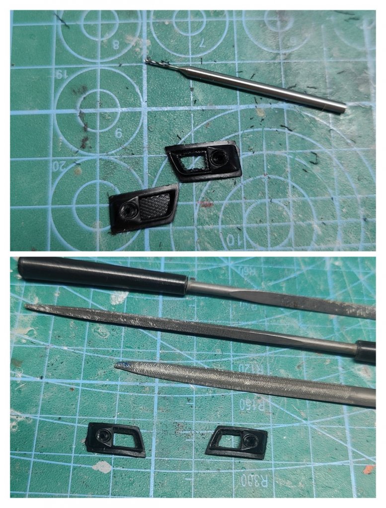

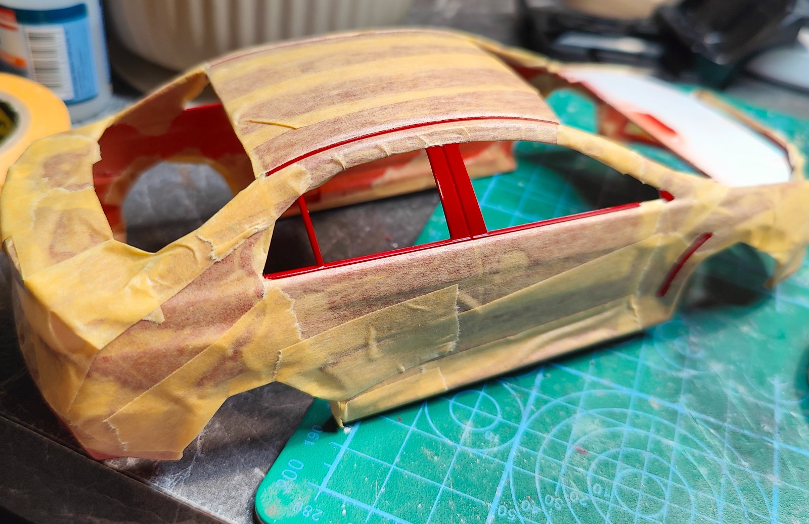

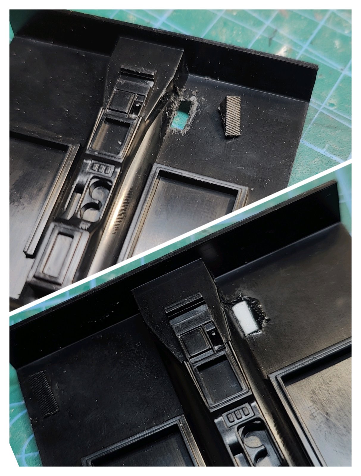

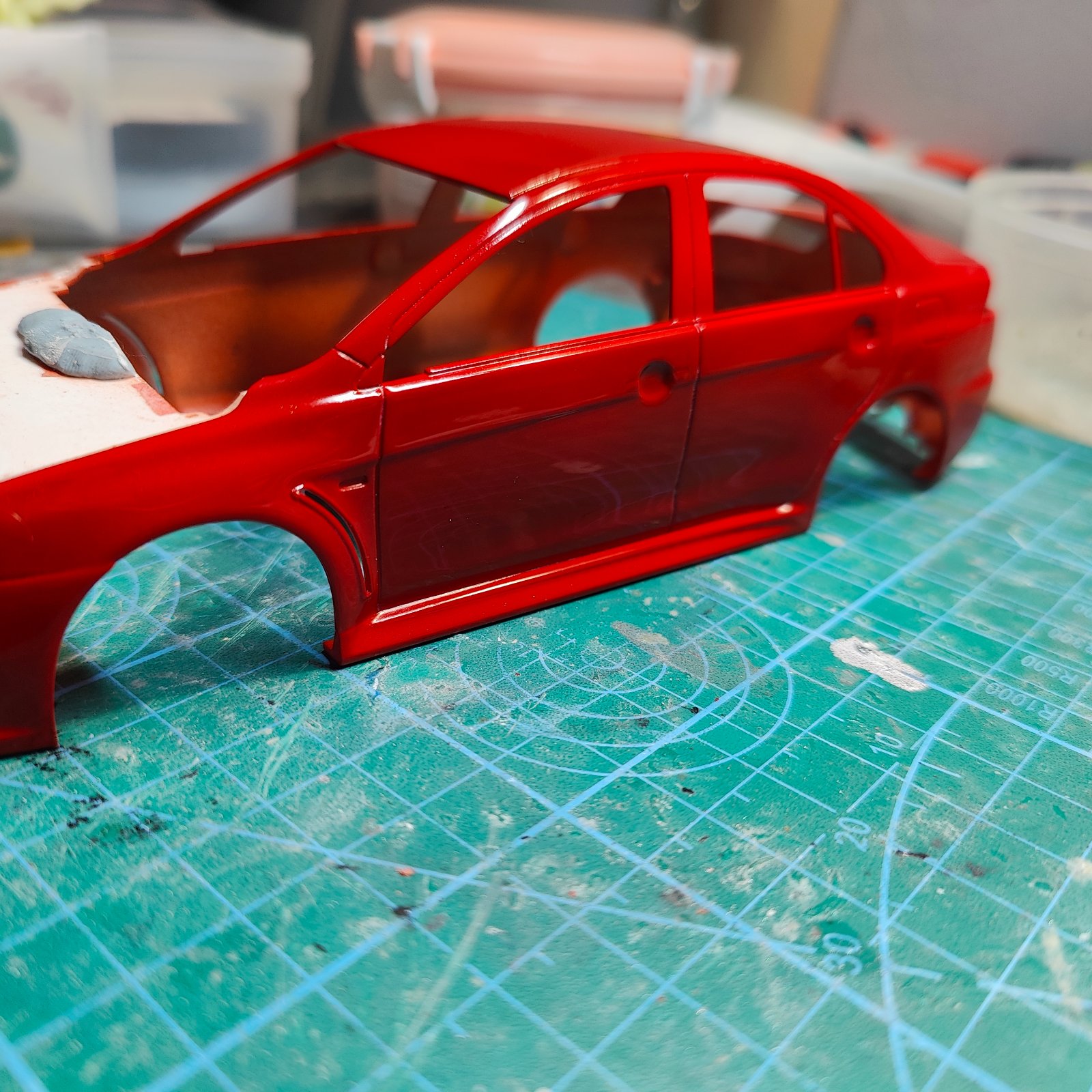

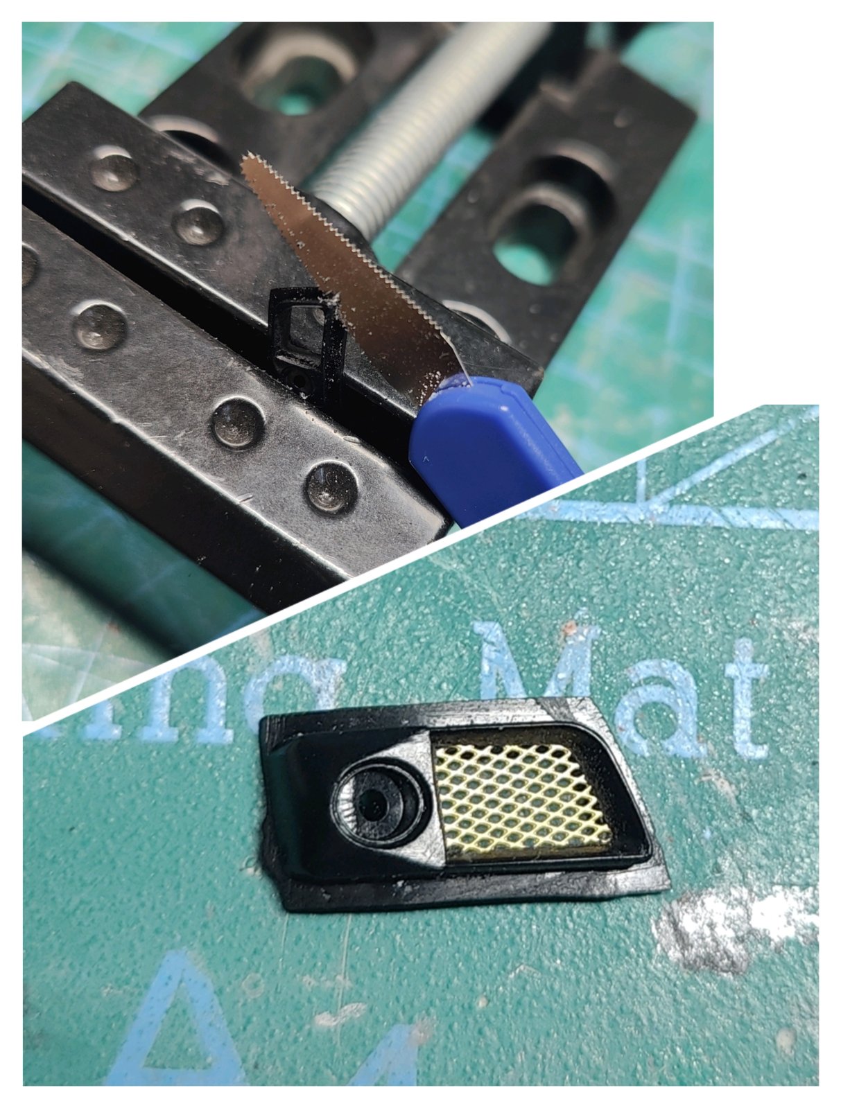

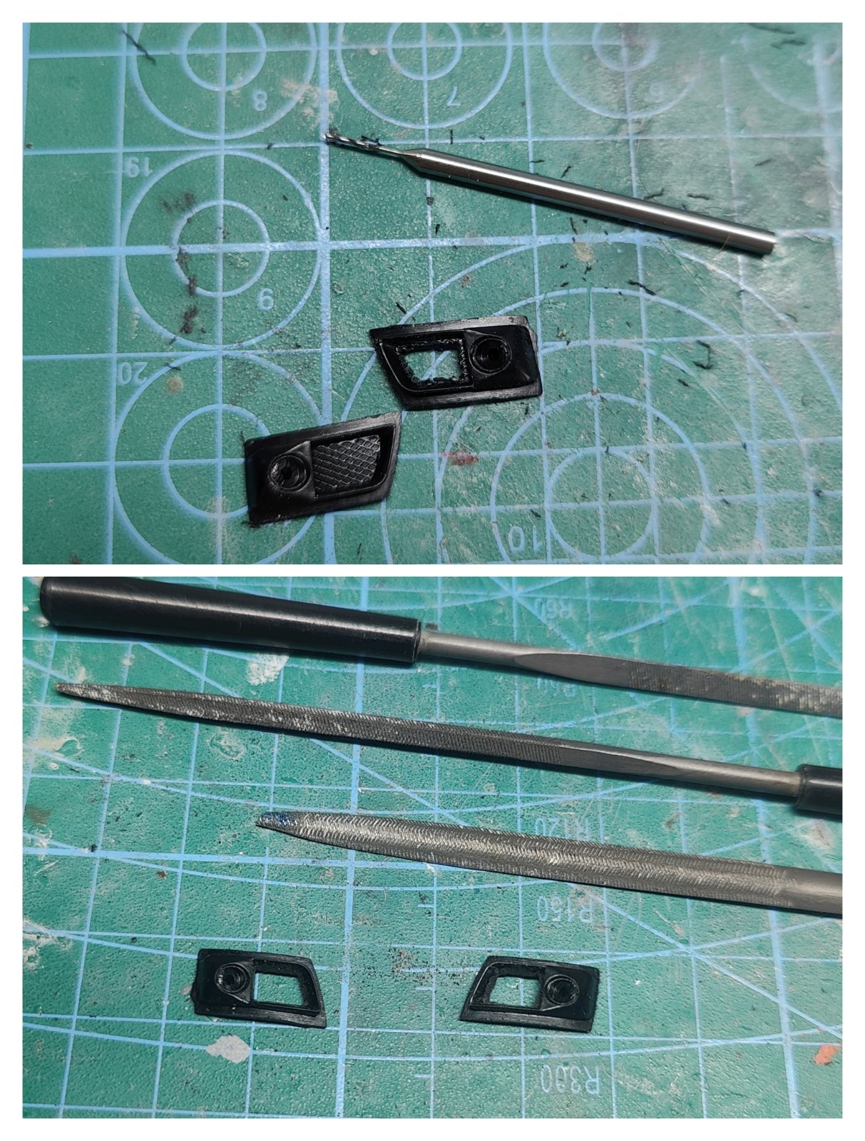

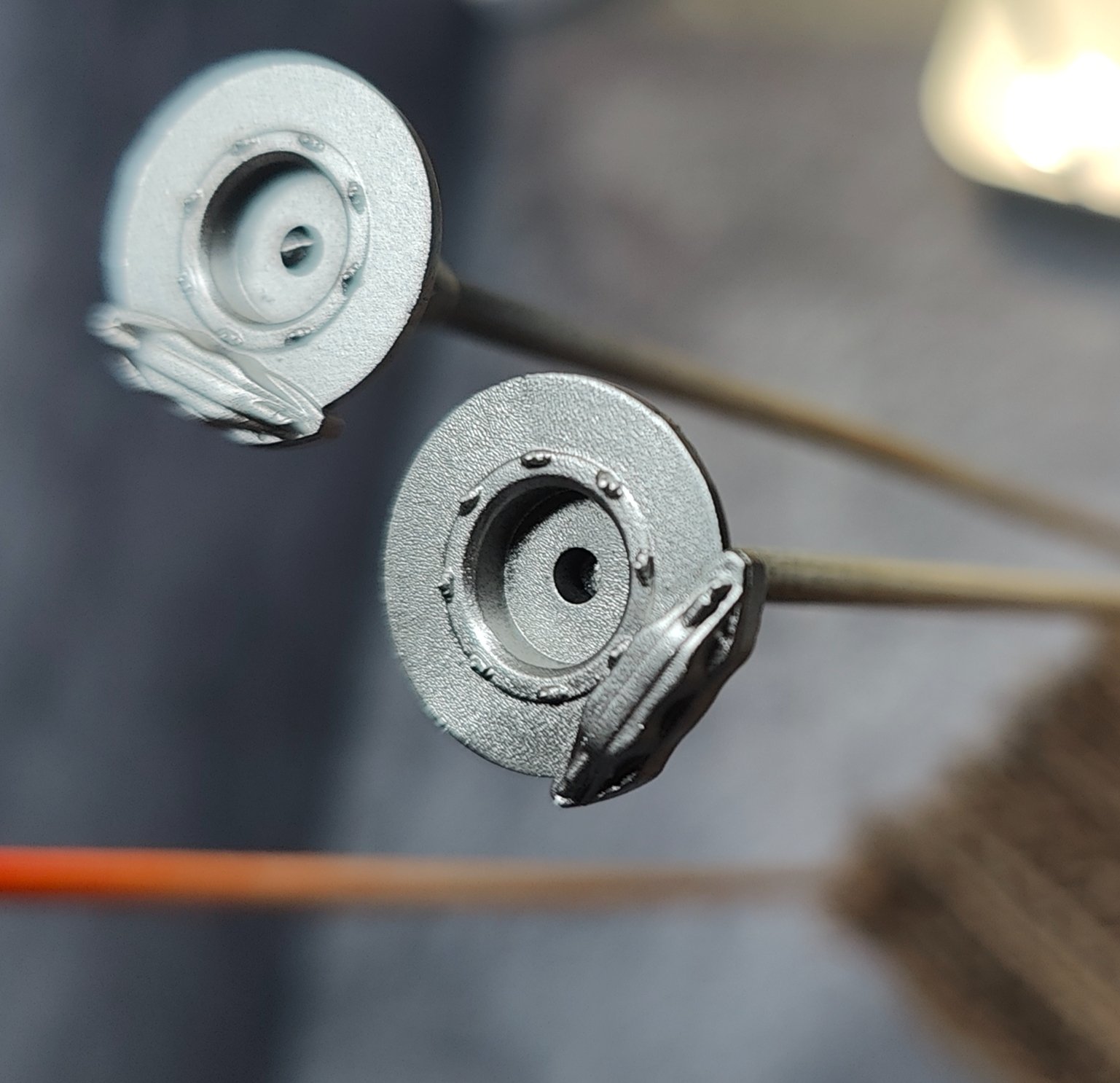

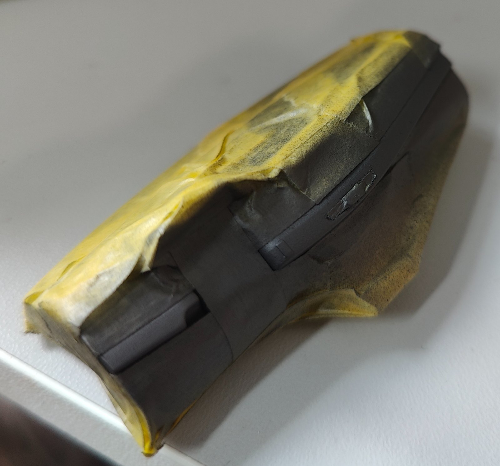

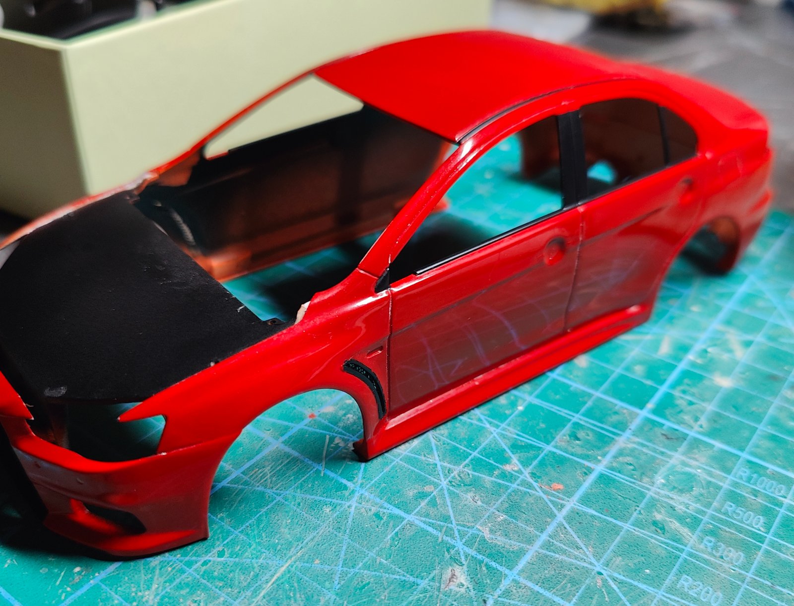

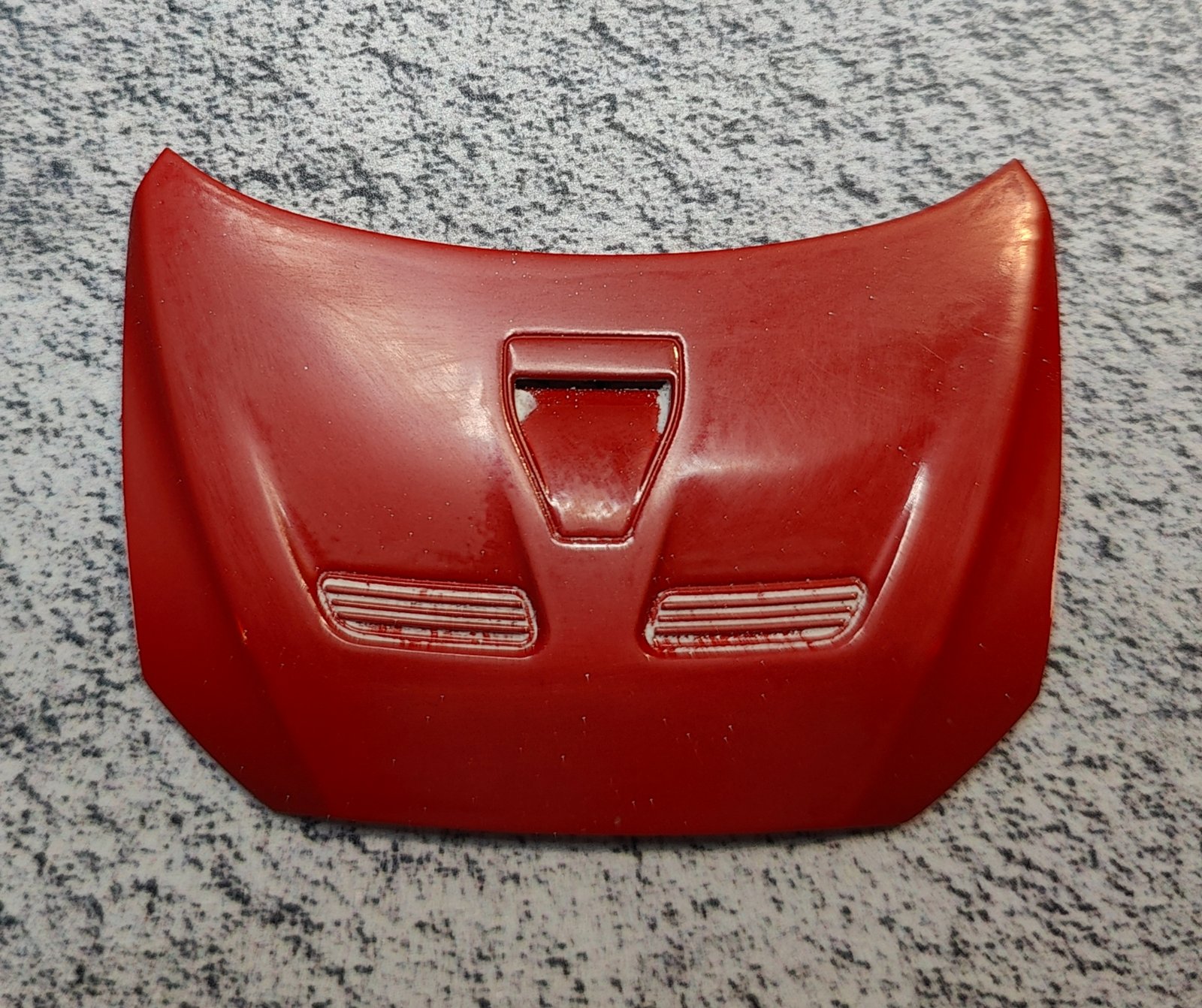

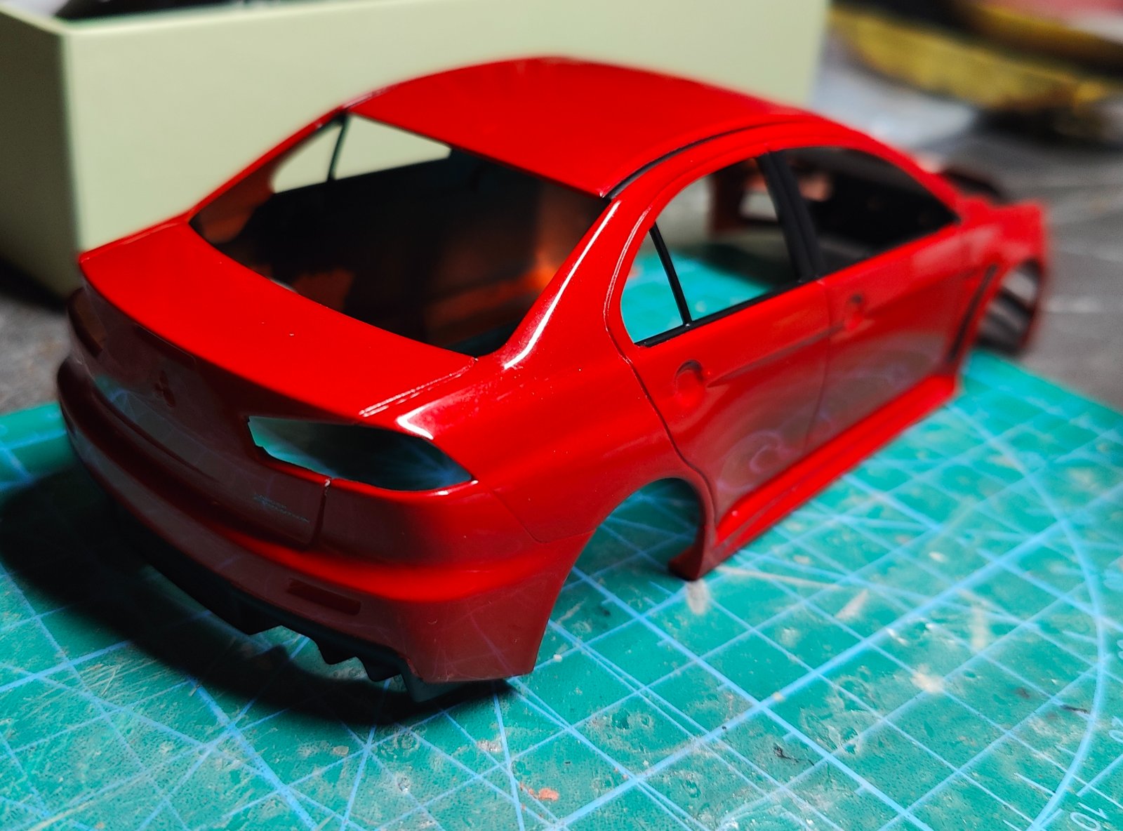

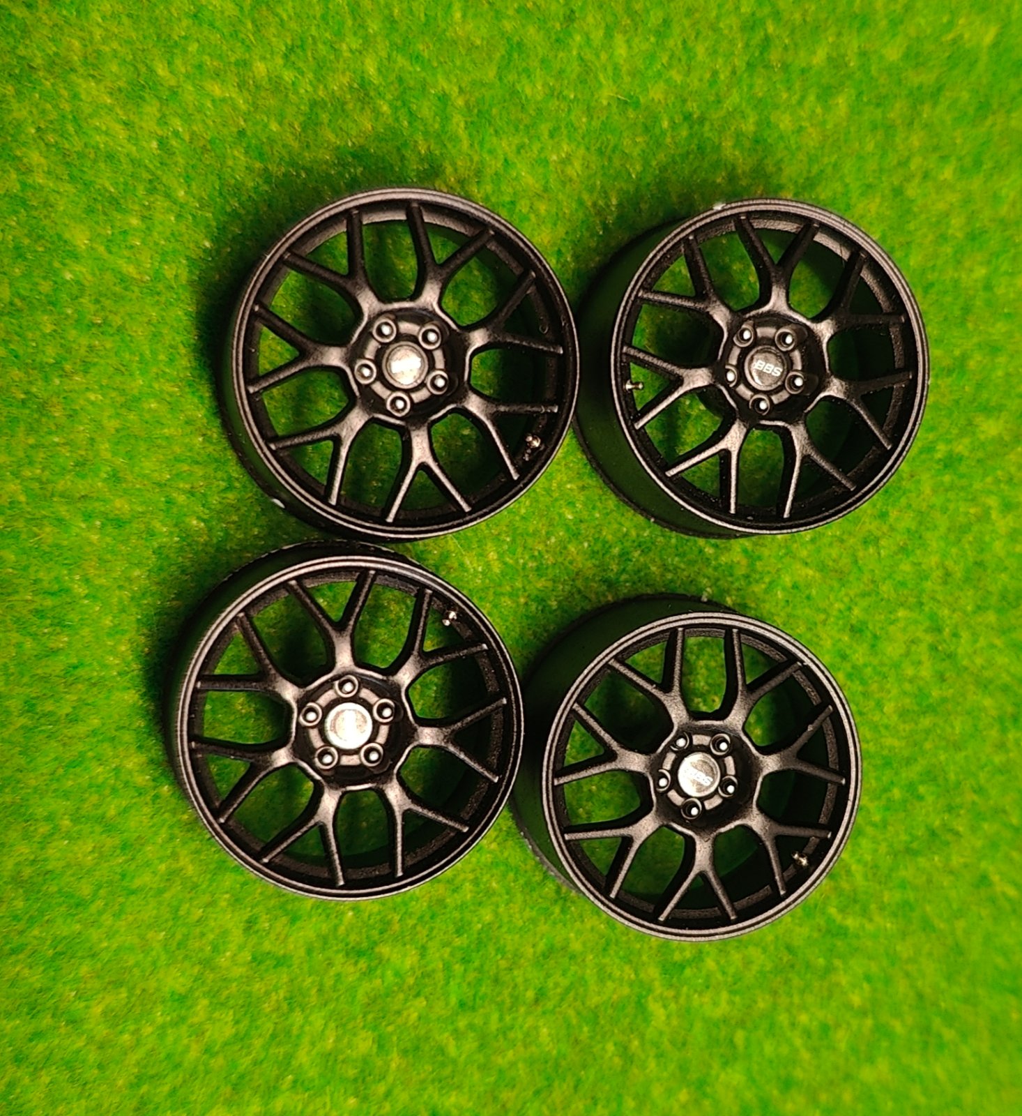

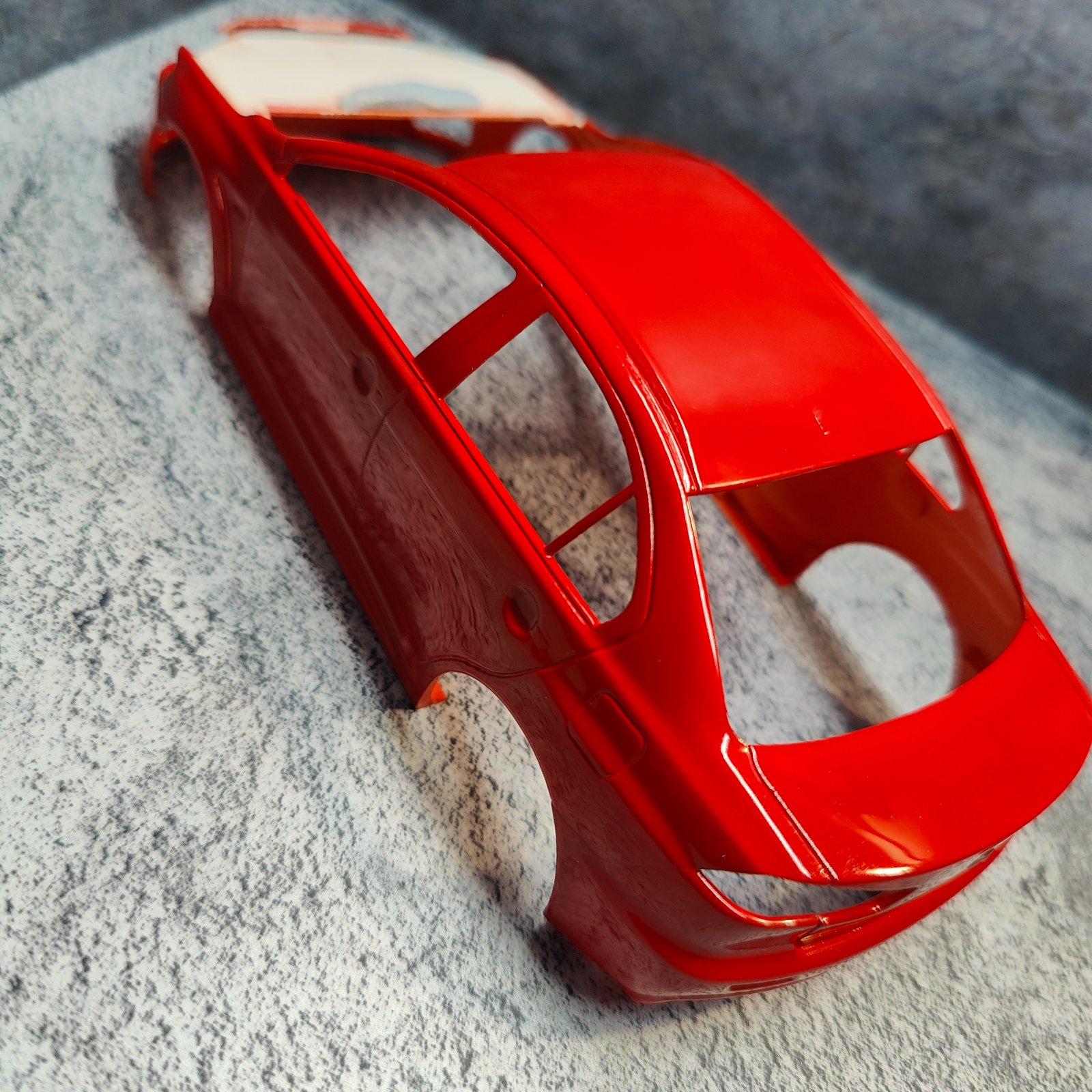

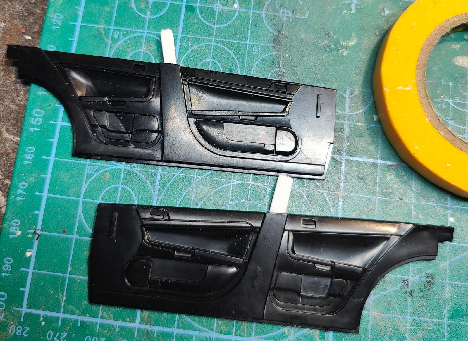

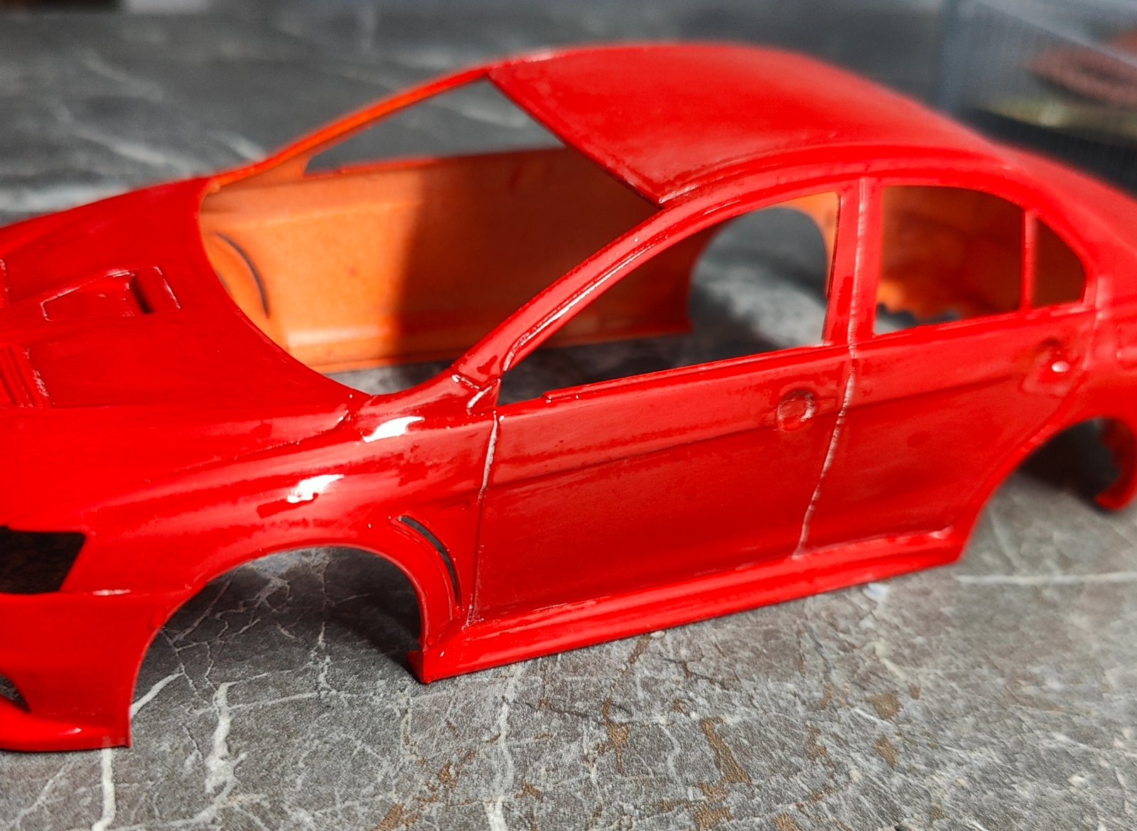

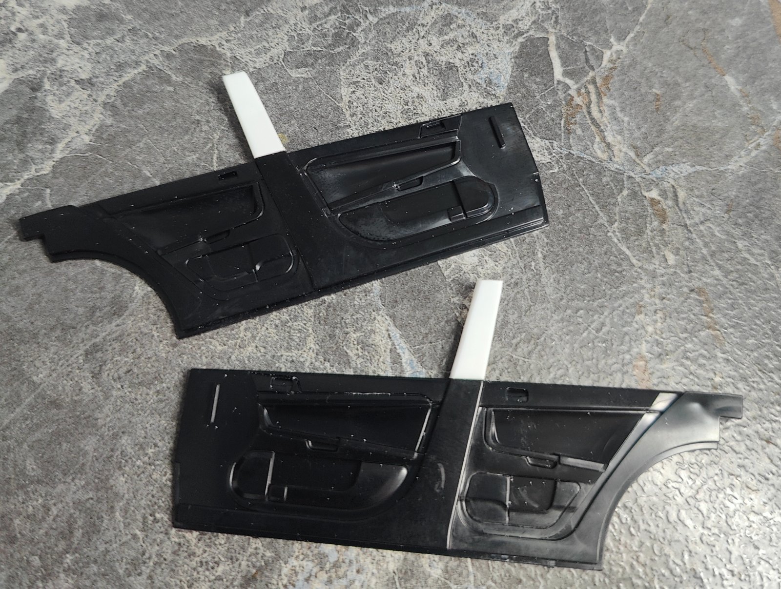

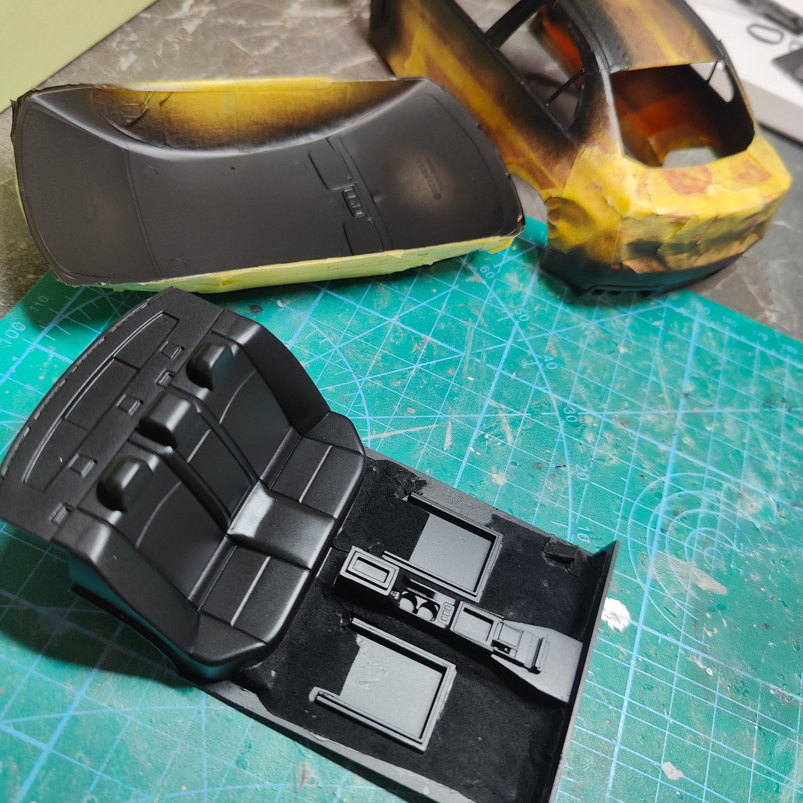

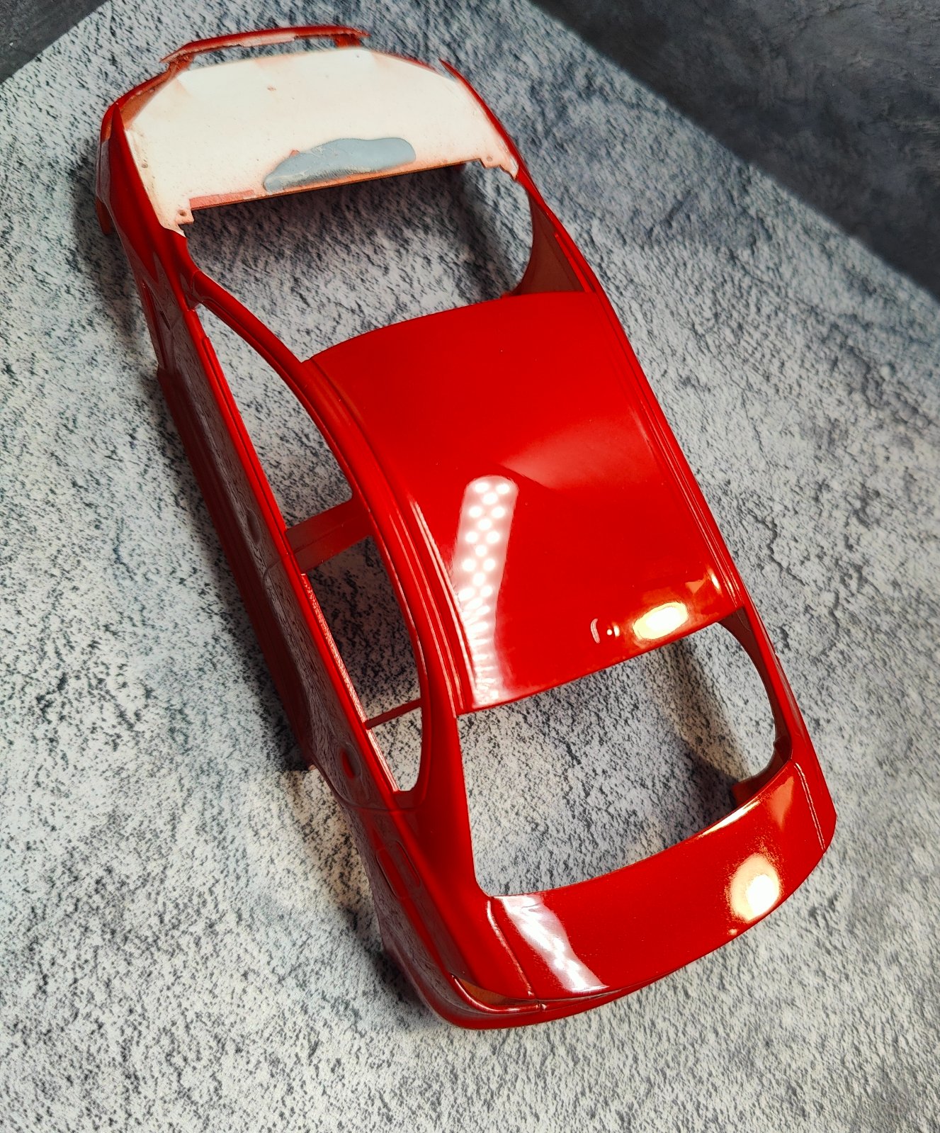

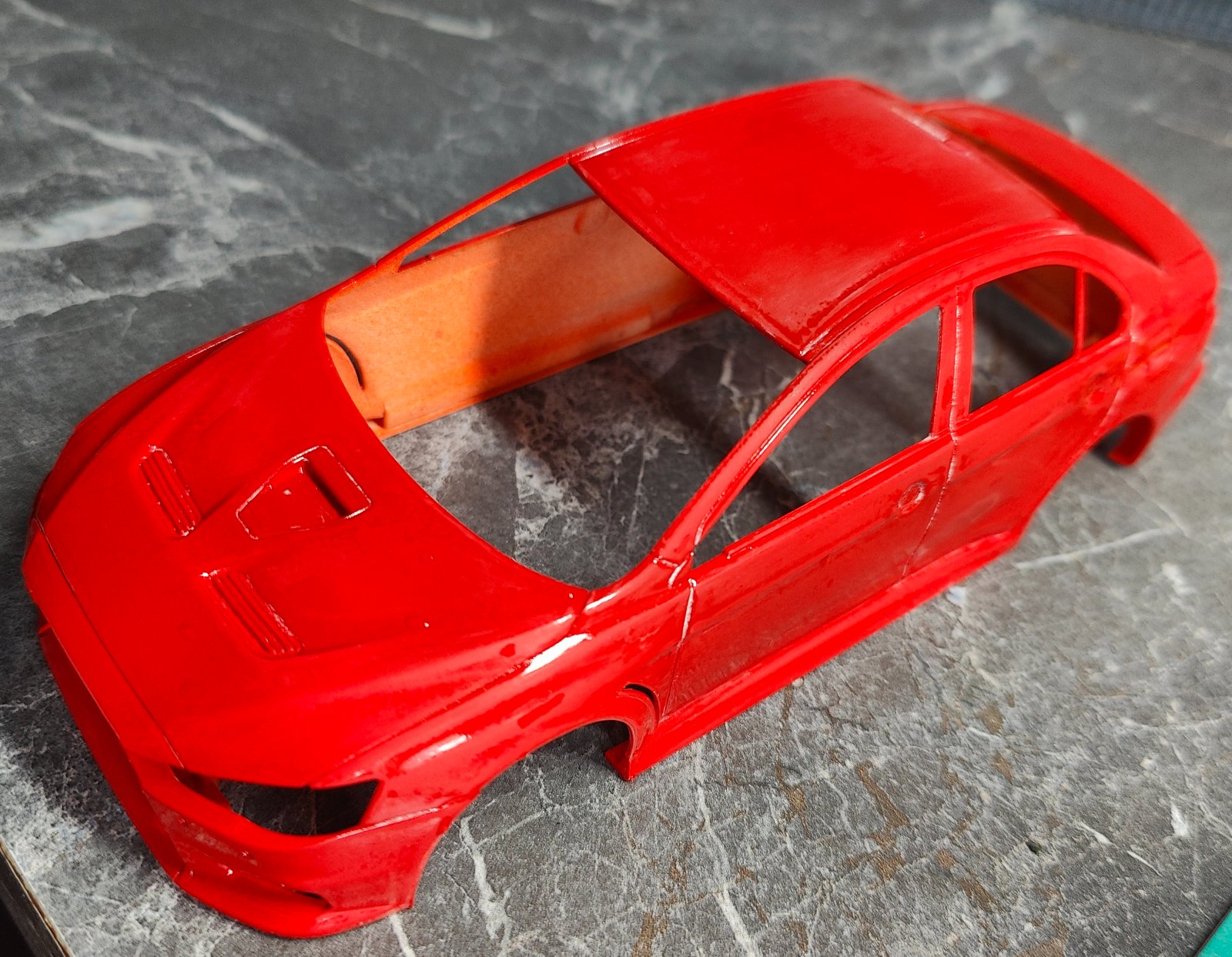

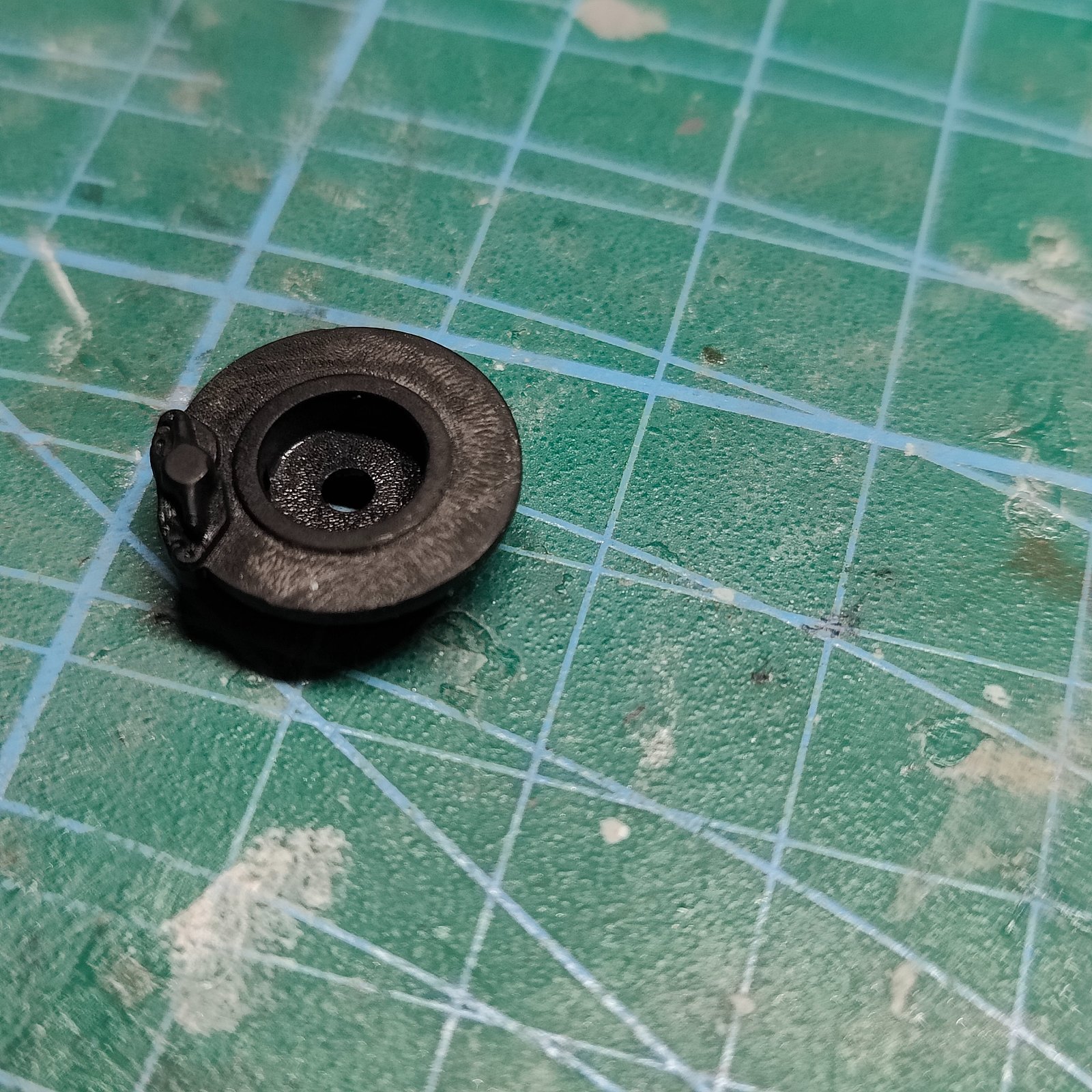

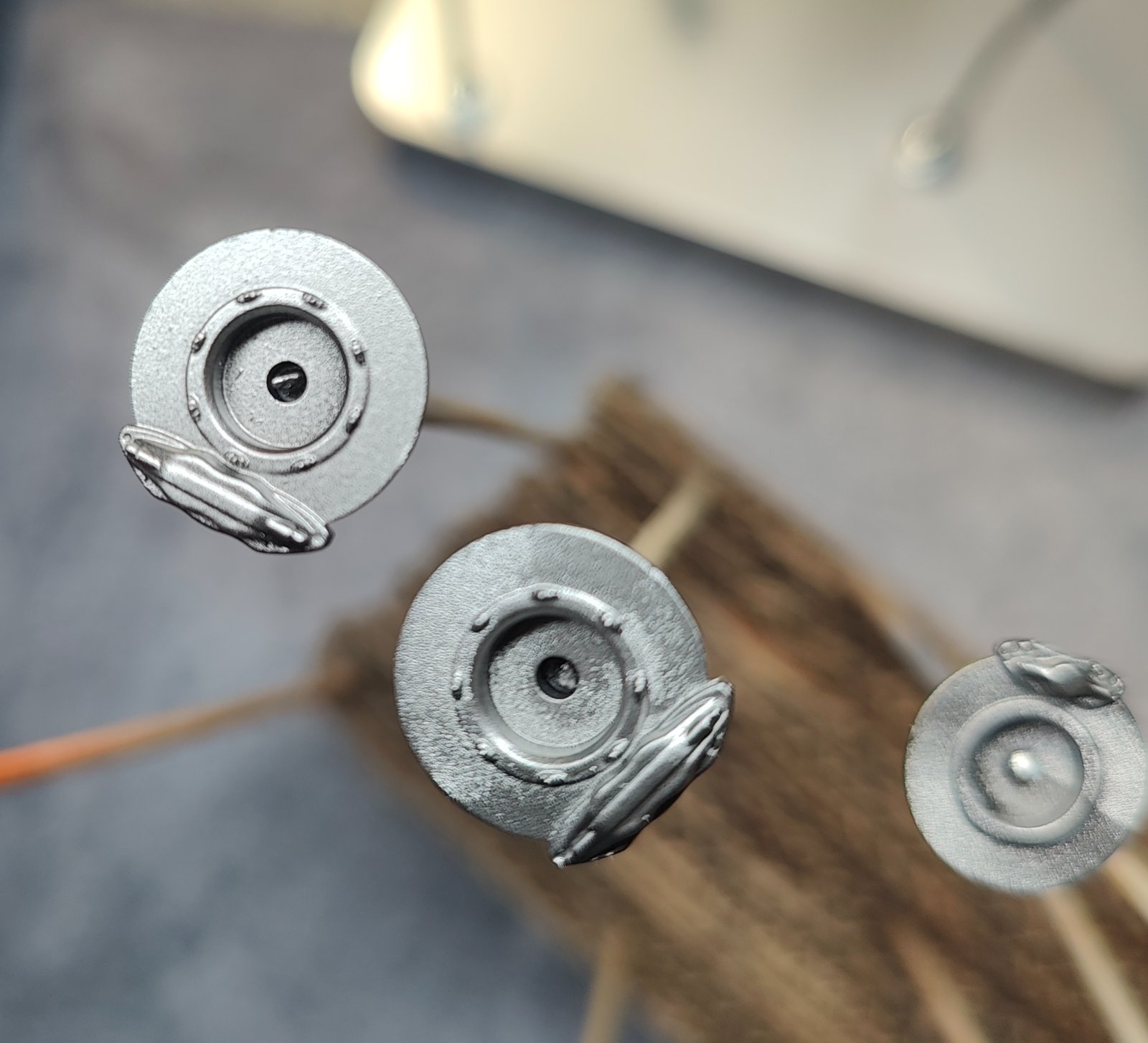

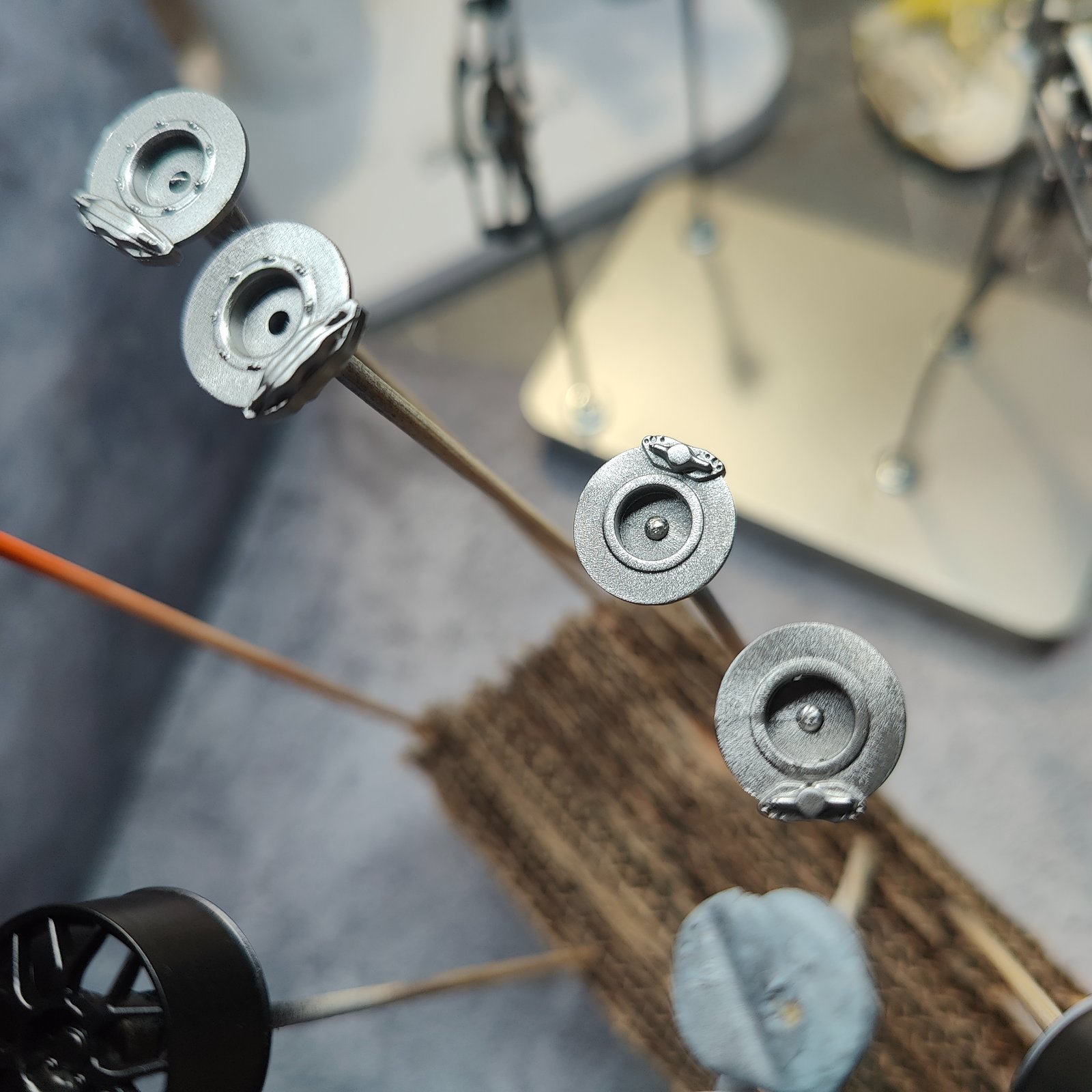

Популярный пост Delop 299 Опубликовано 3 Aug 2025, 02:18:48 Автор Популярный пост Жалоба Поделиться Опубликовано 3 Aug 2025, 02:18:48 (изменено) Всем привет! Темп постройки значительно снизился, но всё продолжается... При покраске тормозных дисков, не много пластик подъело Подложка, акрил mr.hobby, сверху hobby link хром. Скорее всего не достаточно дал просохнуть акрилу и нанес hl, от того такая реакция. Буду экспериментировать на ложках. Смыл Кузов зашкурил И протер грани капота Так как краска закончилась, буду впервые пробовать наносить карбон. Отполировал Замаскировал, для покраски уплотнителей Так как версия будет с левым рулём, перенес подножку Покрыл все грунтом и вырезал бархатную бумагу по размеру. Замочил в воде, снял бумажную подложку модельным ножом и приклеил на ПВА. К дверным картам с обратной стороны приклеил направляющую полоску пластика И к ней приклеил стойки Поработал над противотуманками. Высверлил отверстия под сеточку. Вставил травленную, предварительно распилив поперёк Ну и покрасил все в черный полумат На этом, пока все. Изменено 3 Aug 2025, 02:24:01 пользователем Delop 9 Ссылка на сообщение Поделиться на другие сайты
cuba_13 3617 Опубликовано 3 Aug 2025, 17:25:54 Жалоба Поделиться Опубликовано 3 Aug 2025, 17:25:54 15 часов назад, Delop сказал: Подложка, акрил mr.hobby, сверху hobby link хром. На акрил класть нитру - русская рулетка. Lacquer - нитра, если что. 1 Ссылка на сообщение Поделиться на другие сайты
RBPencil 2655 Опубликовано 3 Aug 2025, 18:21:48 Жалоба Поделиться Опубликовано 3 Aug 2025, 18:21:48 53 минуты назад, cuba_13 сказал: На акрил класть нитру - русская рулетка. нормально ложится.... 10 лет назад здесь рассказывал какие эксперименты делали в 90х)))))... Ссылка на сообщение Поделиться на другие сайты
yura1961 3948 Опубликовано 4 Aug 2025, 05:00:19 Жалоба Поделиться Опубликовано 4 Aug 2025, 05:00:19 В 03.08.2025 в 05:18, Delop сказал: Подложка, акрил mr.hobby, сверху hobby link хром. А для чего такой бутерброд? В 03.08.2025 в 05:18, Delop сказал: При покраске тормозных дисков, не много пластик подъело Не слабо ты туда краски налил. Ссылка на сообщение Поделиться на другие сайты
Delop 299 Опубликовано 4 Aug 2025, 06:32:24 Автор Жалоба Поделиться Опубликовано 4 Aug 2025, 06:32:24 1 час назад, yura1961 сказал: А для чего такой бутерброд? Не слабо ты туда краски налил. Подложку хотел сделать. Не мог определиться с оттенком, что наносить. По итогу при покраске спонтанно решил HL нанести. Ссылка на сообщение Поделиться на другие сайты
Delop 299 Опубликовано 4 Aug 2025, 14:00:08 Автор Жалоба Поделиться Опубликовано 4 Aug 2025, 14:00:08 20 часов назад, cuba_13 сказал: На акрил класть нитру - русская рулетка. Lacquer - нитра, если что. Спасибо! Постараюсь учесть в будущем. Ссылка на сообщение Поделиться на другие сайты
yura1961 3948 Опубликовано 4 Aug 2025, 16:02:03 Жалоба Поделиться Опубликовано 4 Aug 2025, 16:02:03 1 час назад, Delop сказал: Спасибо! Постараюсь учесть в будущем. Там проблема не в том что на что клал,а то что там таким слоем все поливалось от души что пластик пожрало.Когда идет несовместимость ЛКМ то эффект совсем другой. Ссылка на сообщение Поделиться на другие сайты

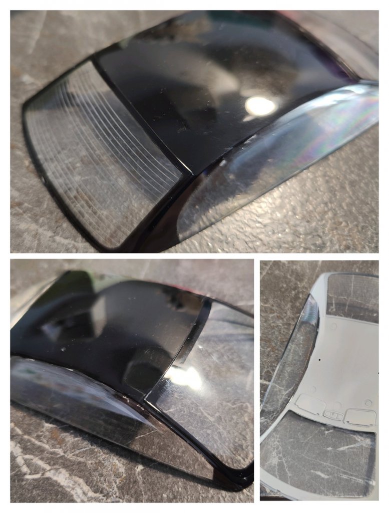

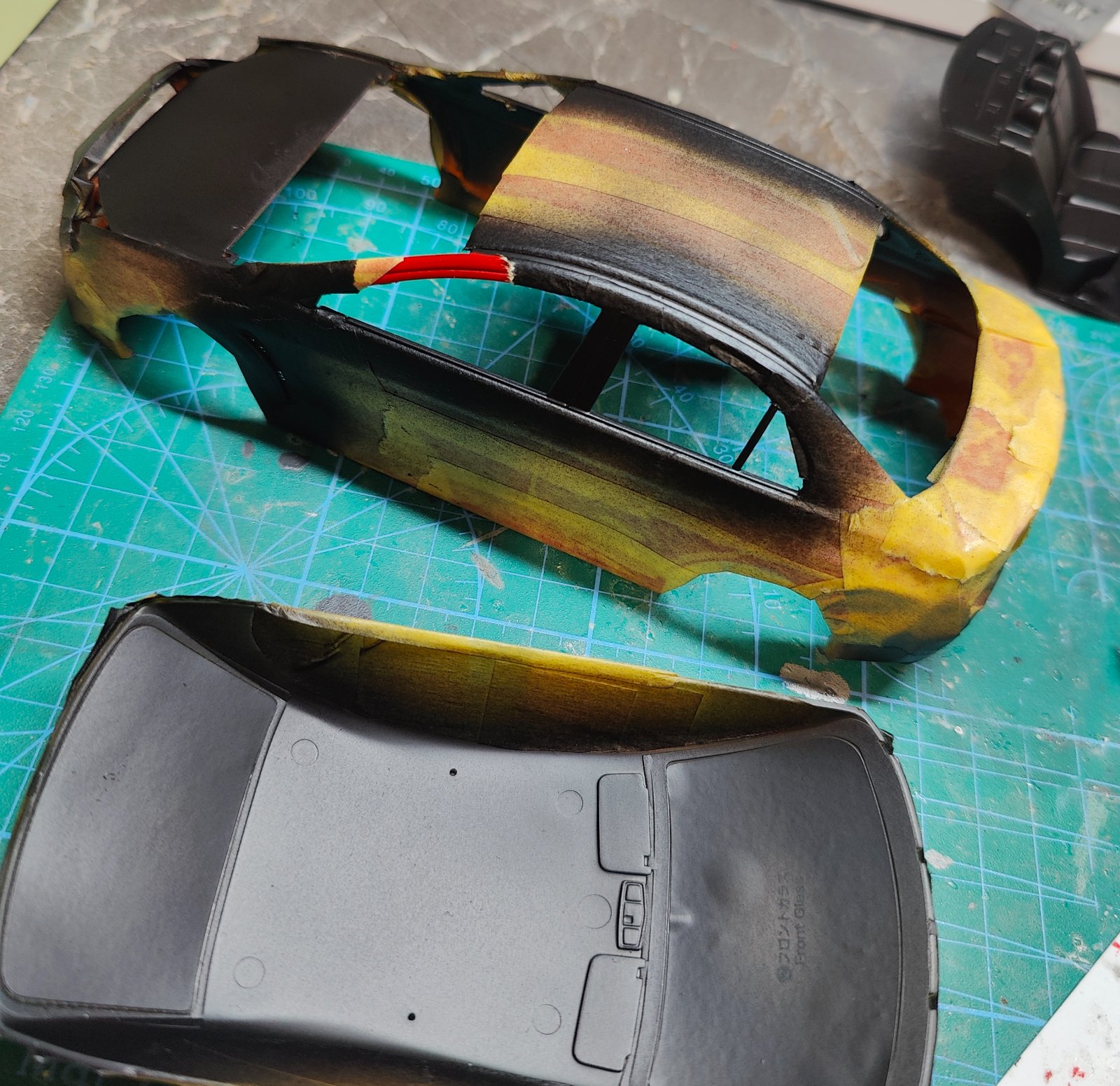

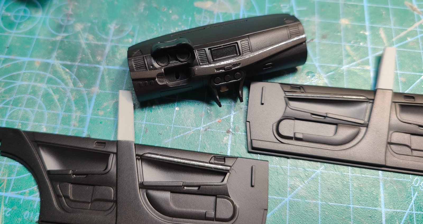

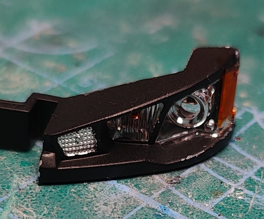

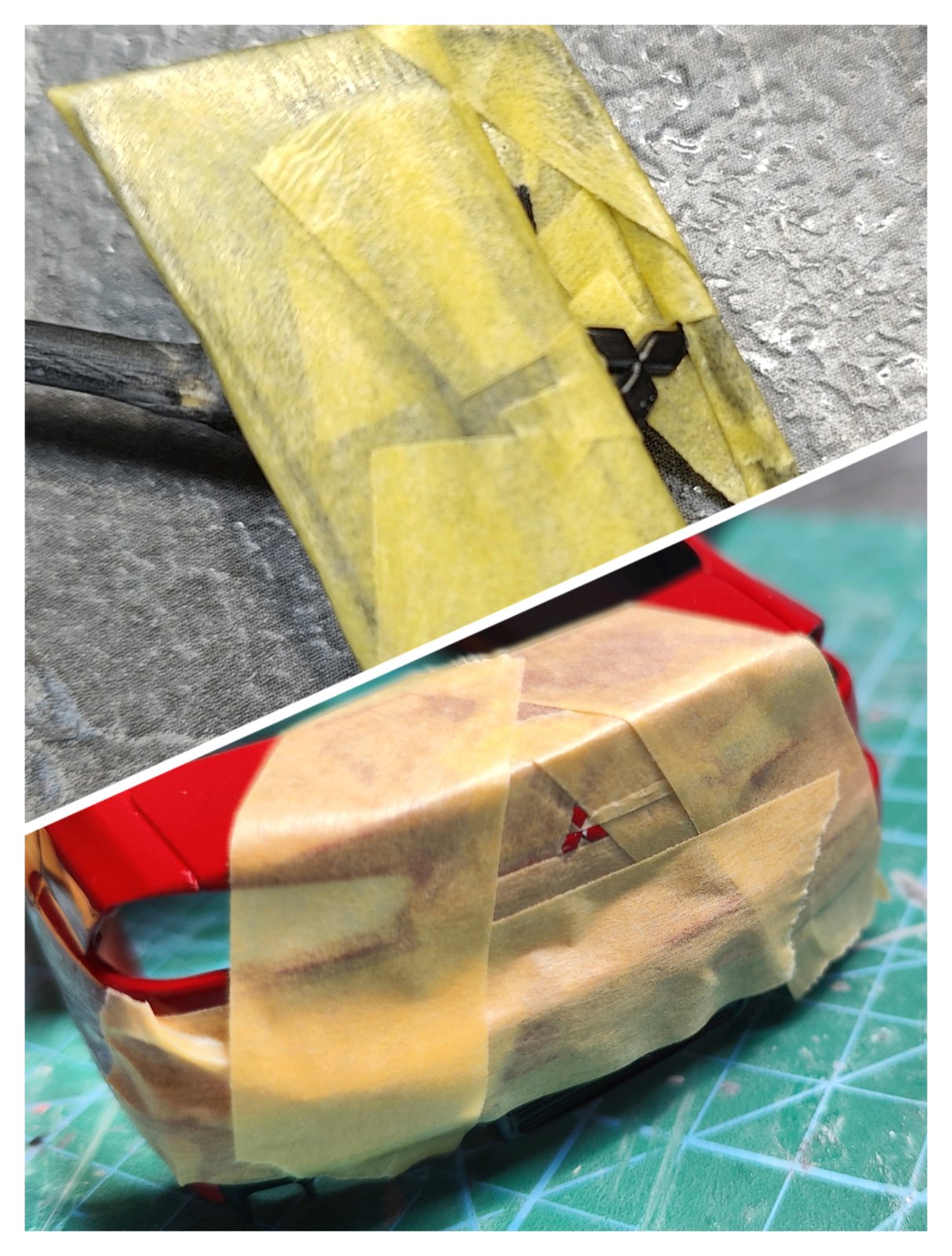

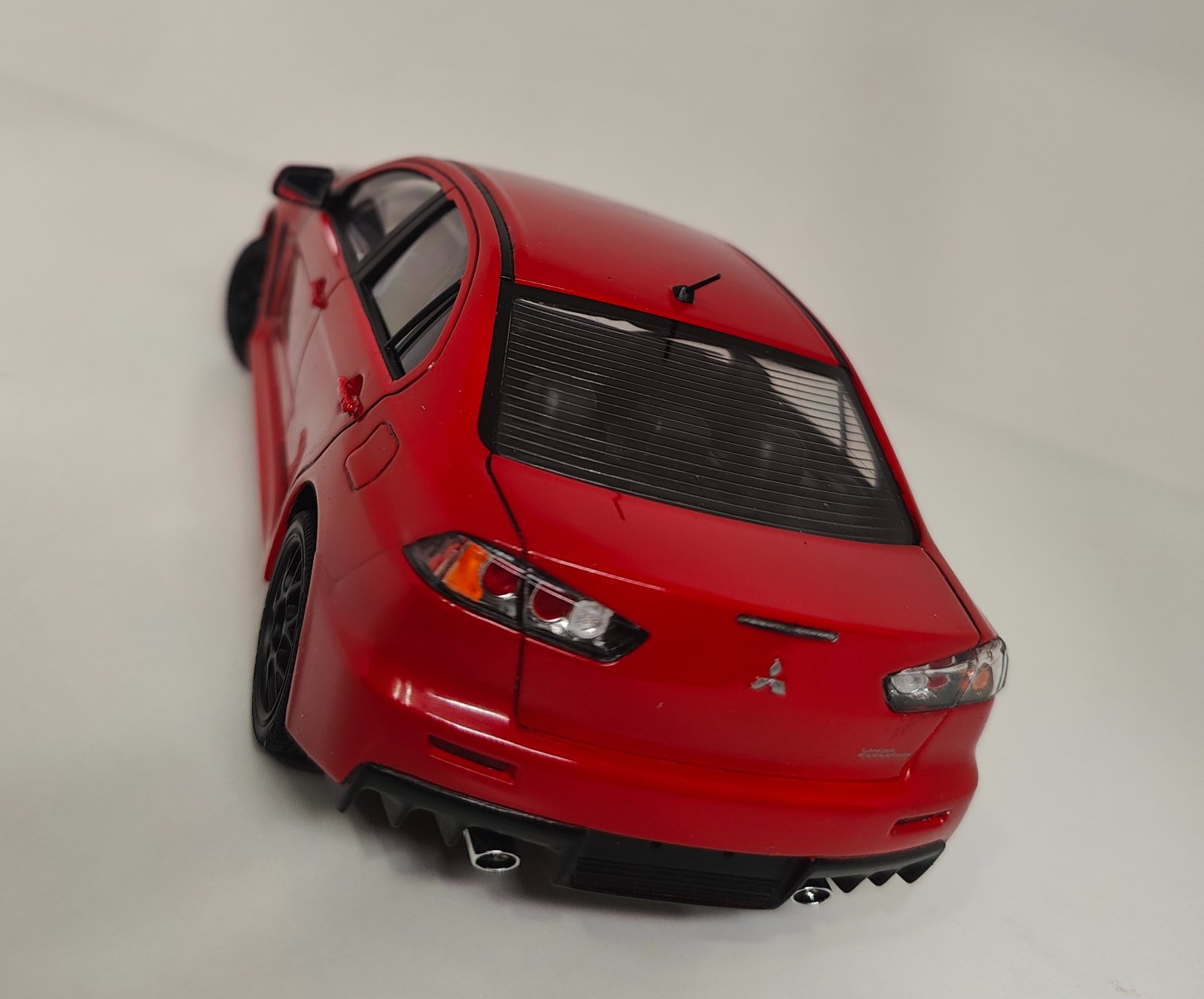

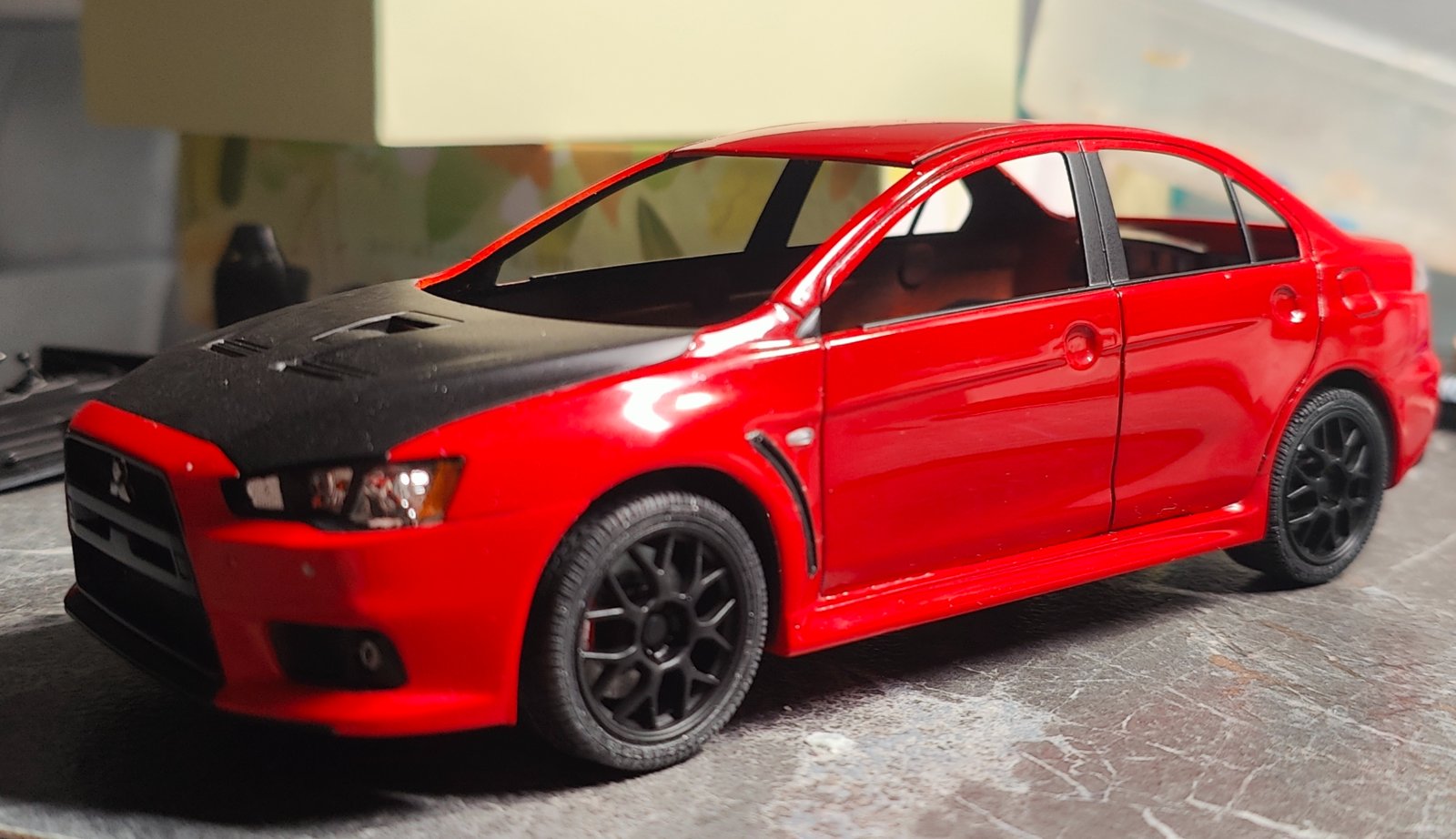

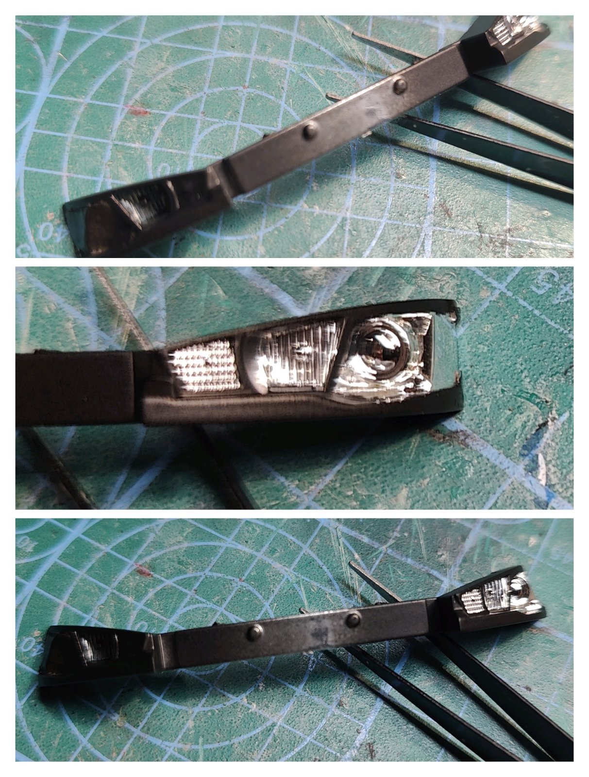

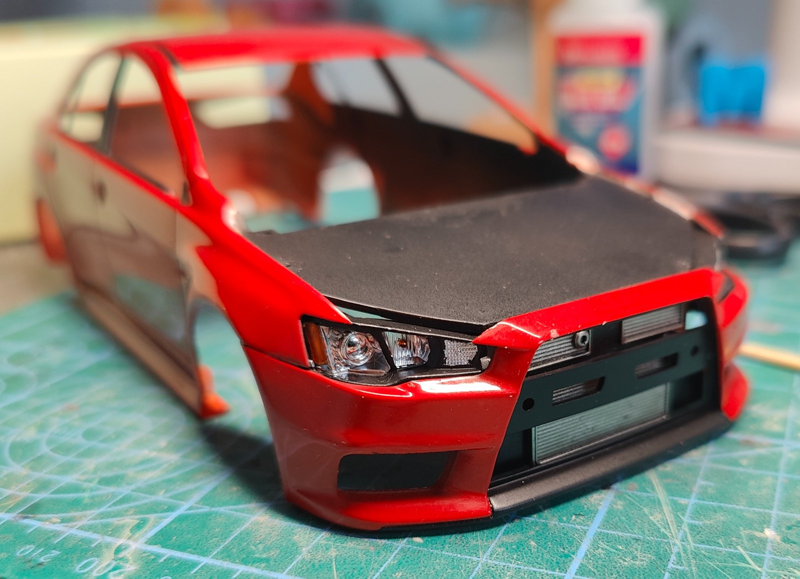

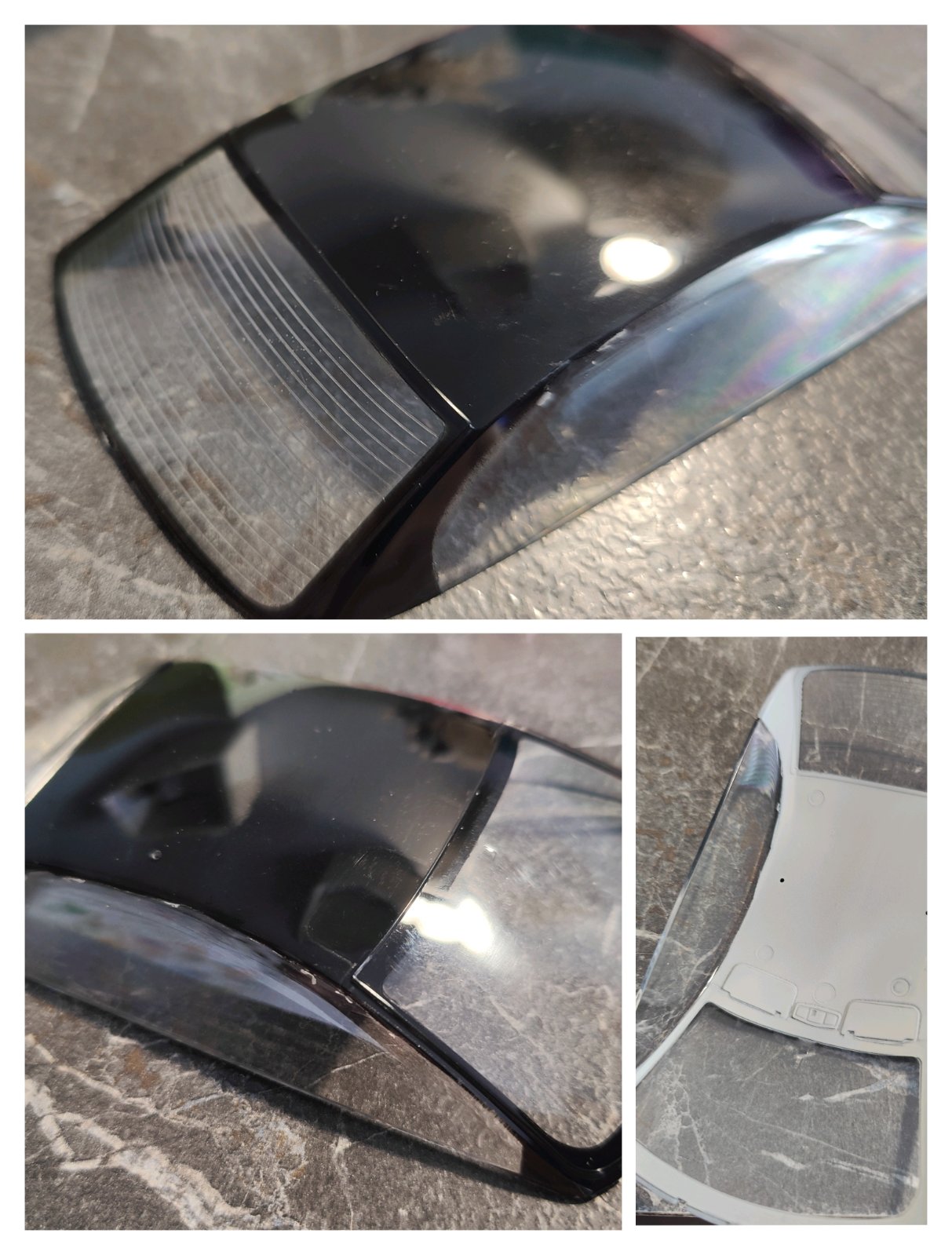

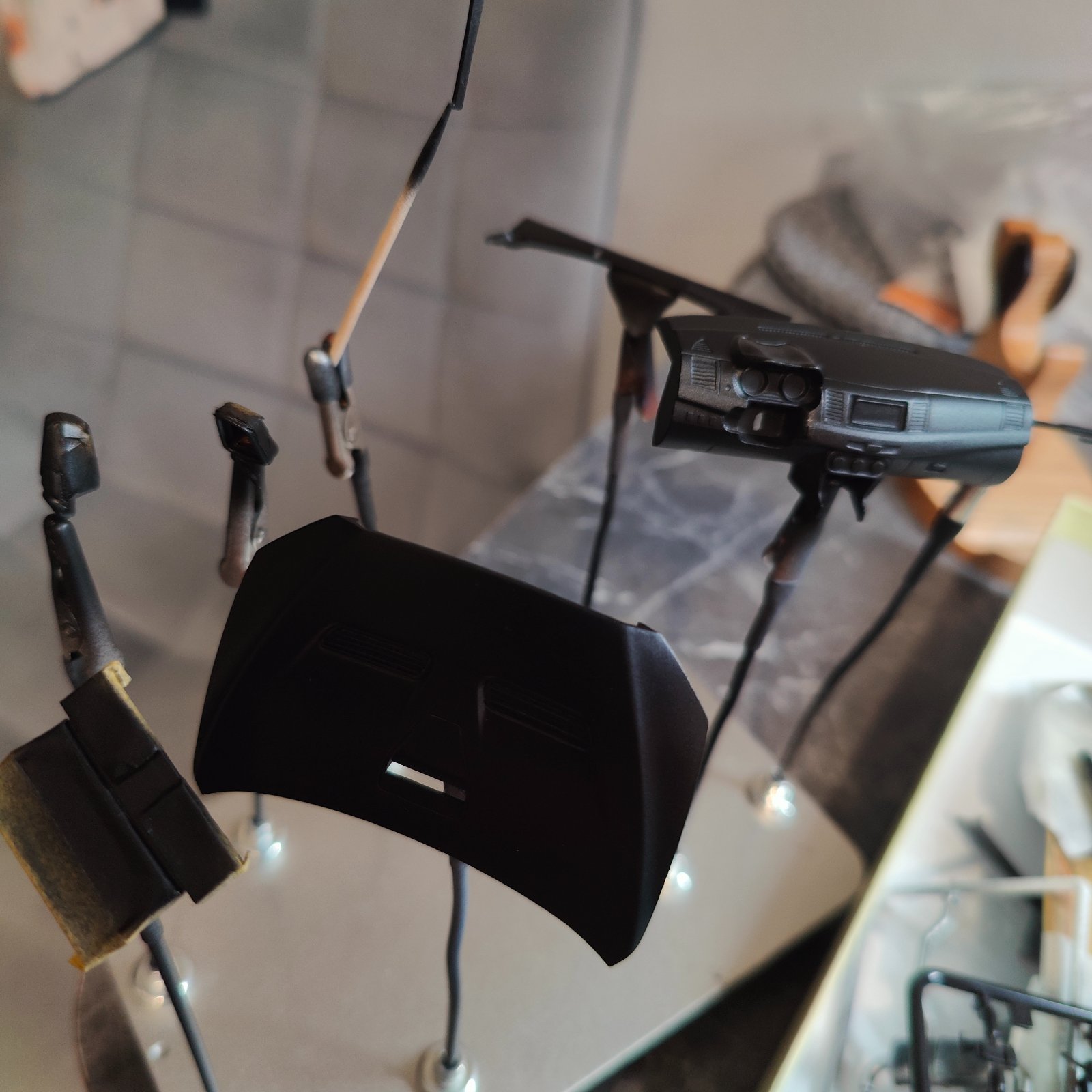

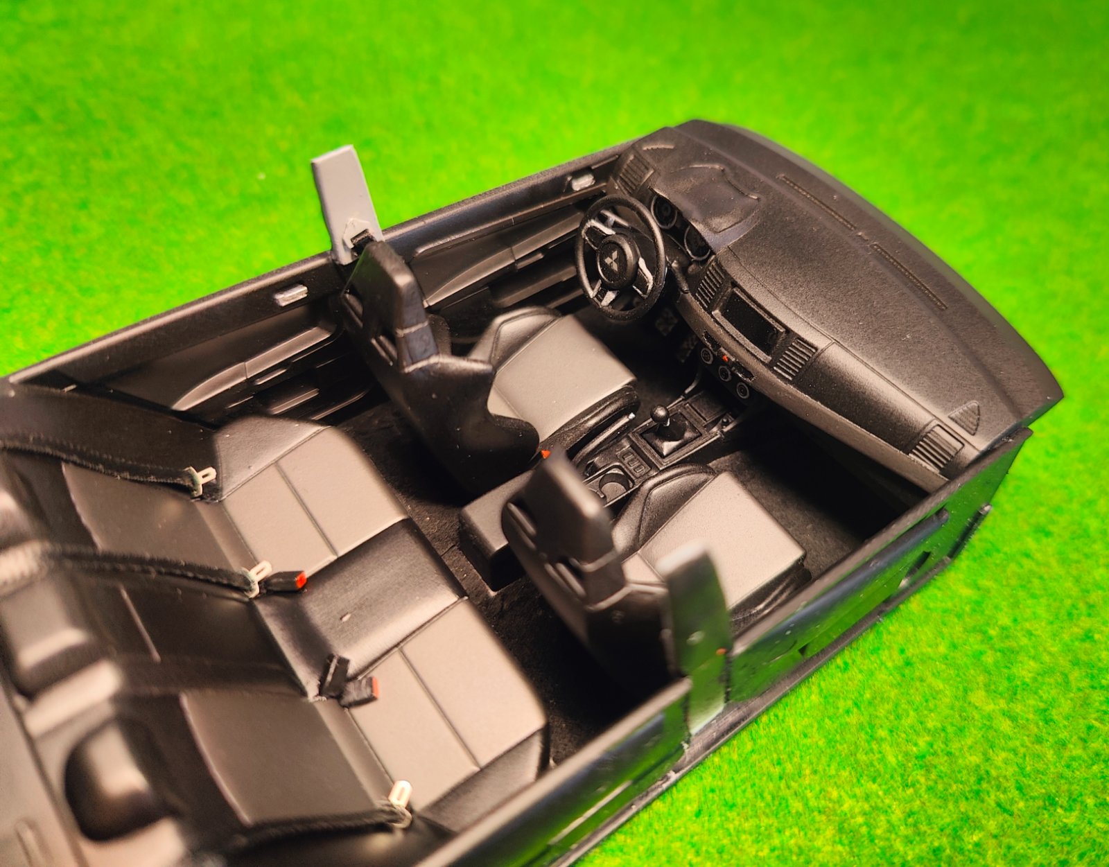

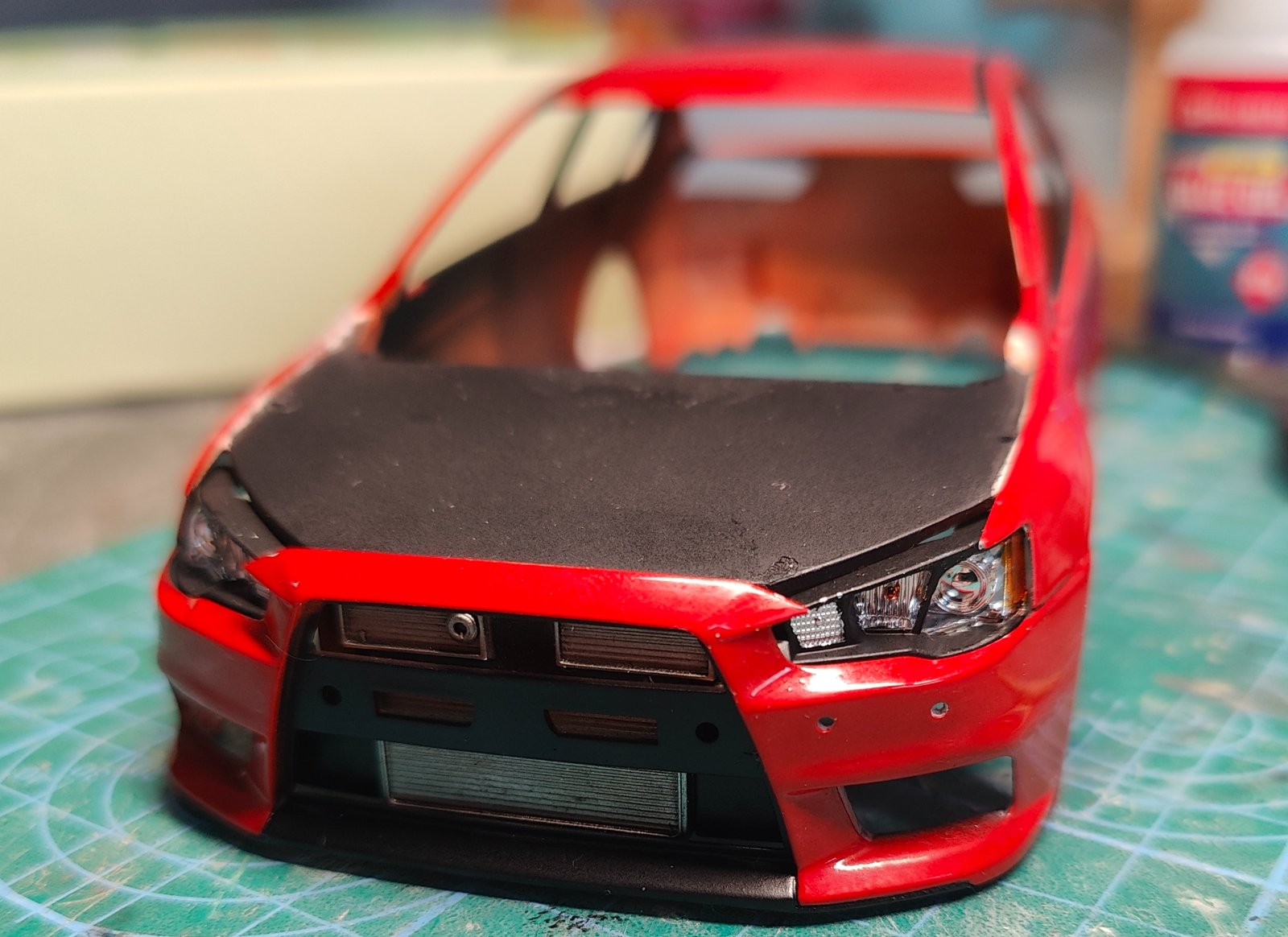

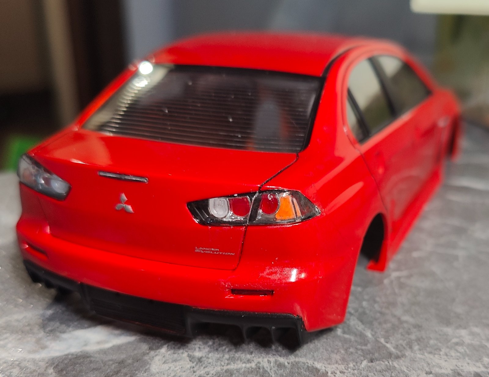

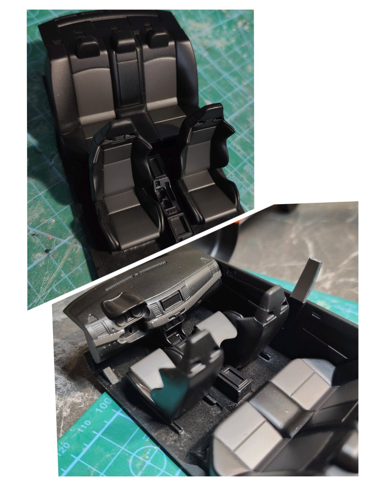

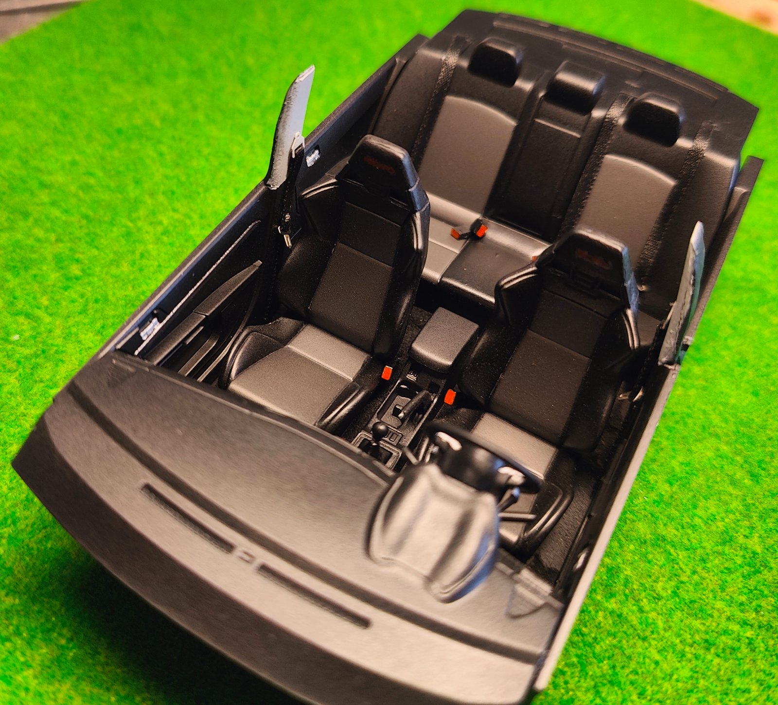

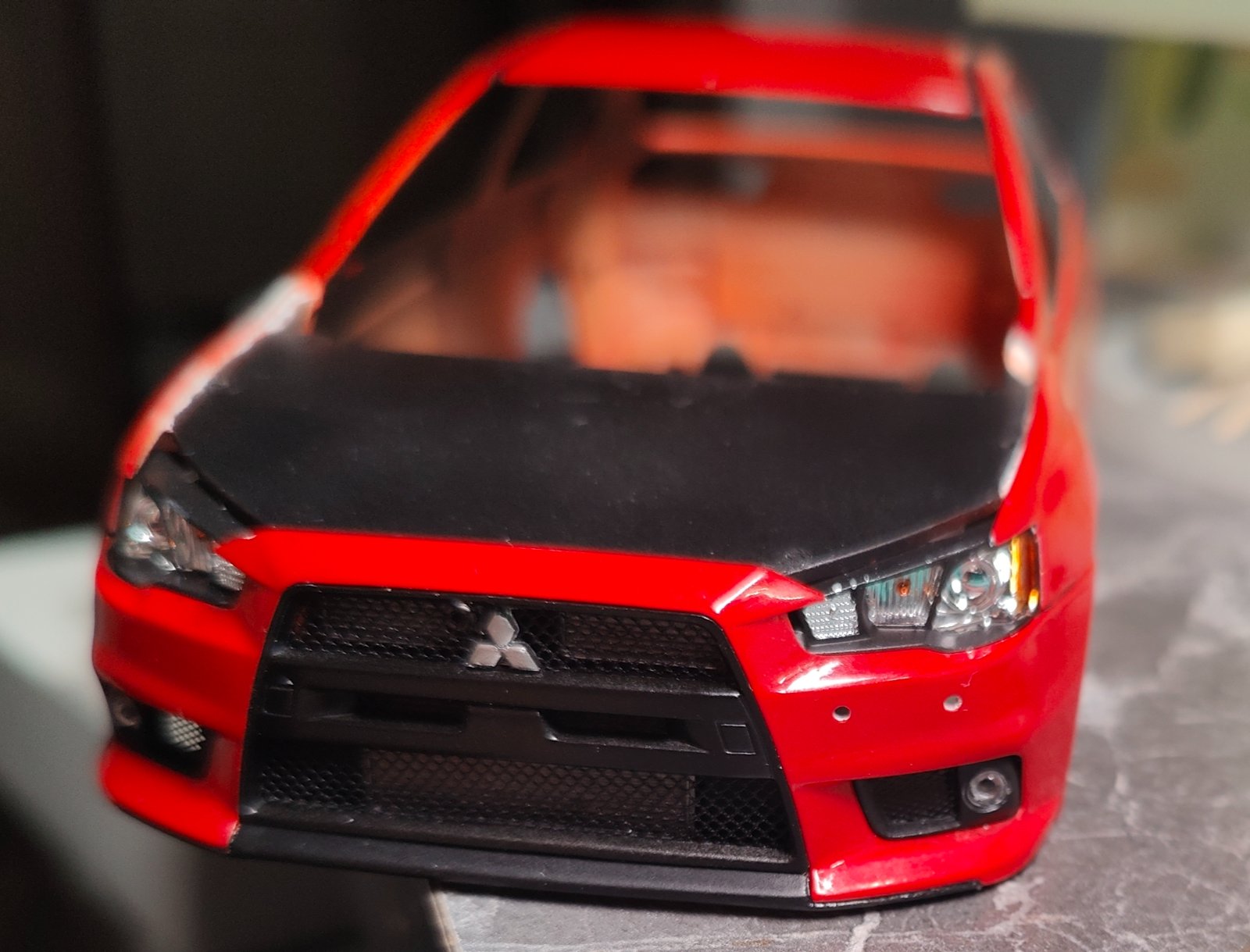

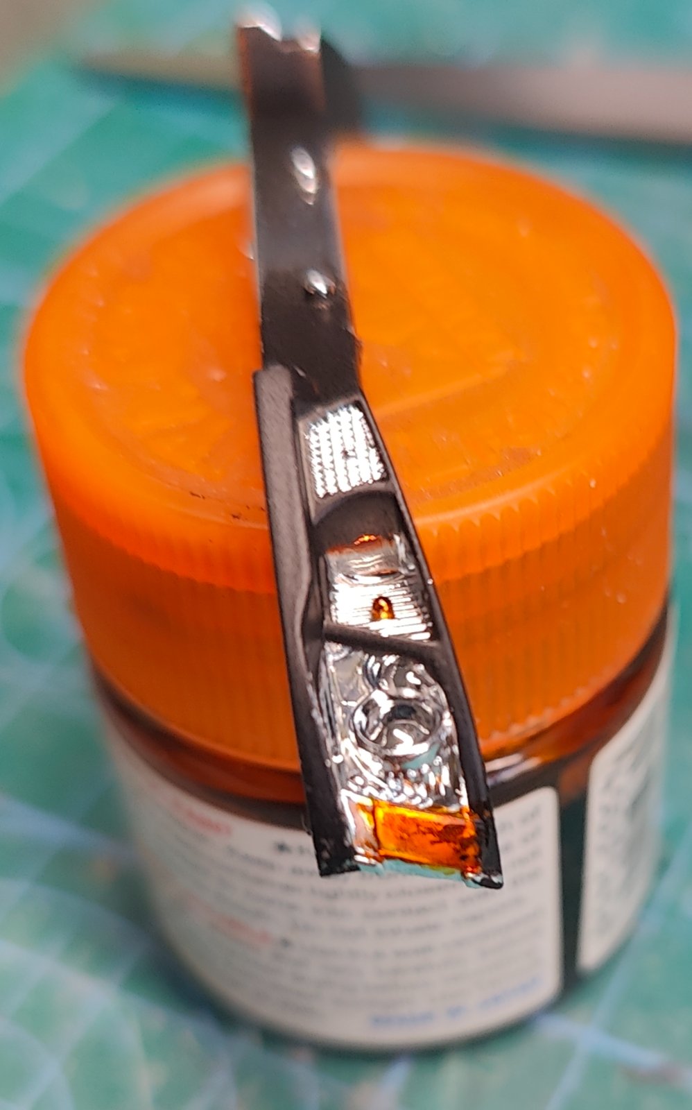

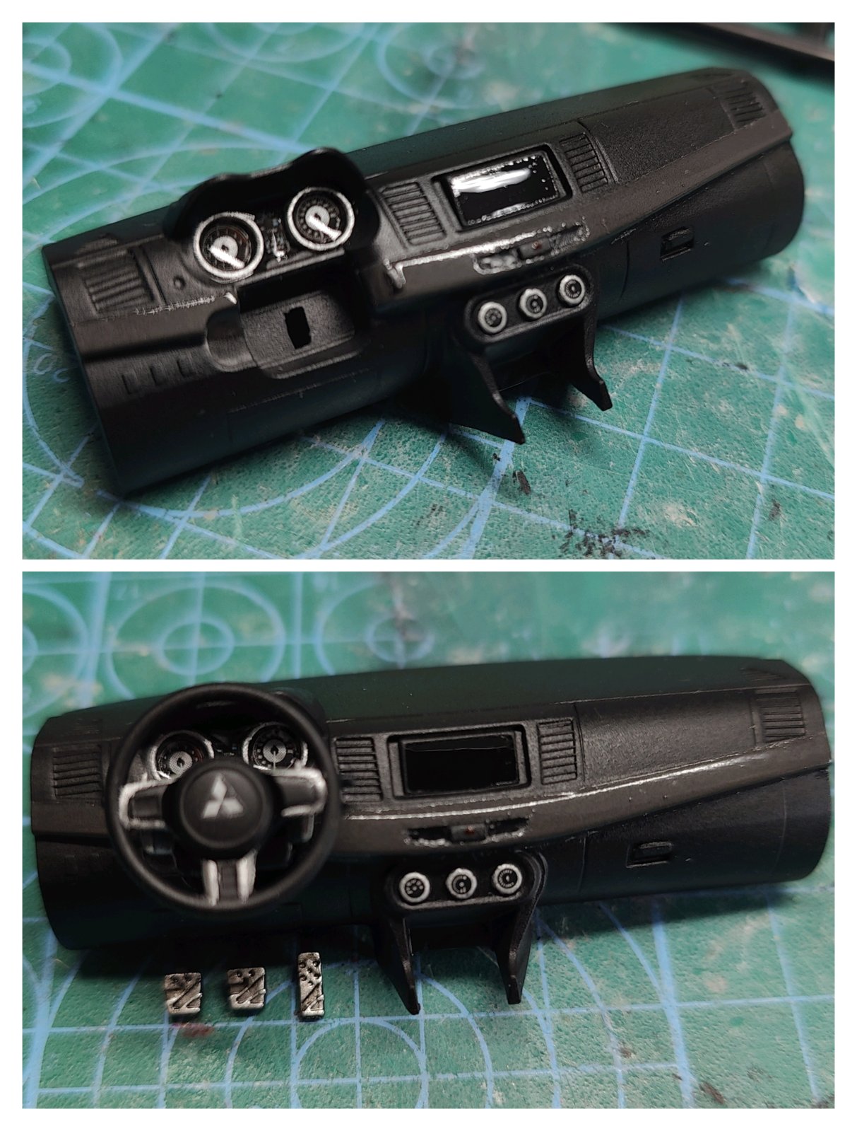

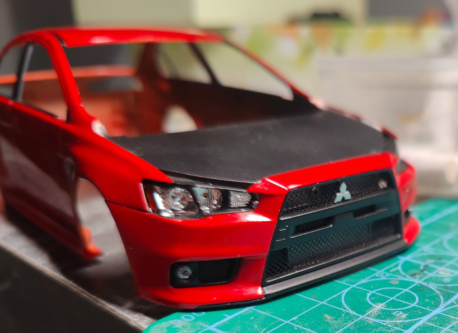

Популярный пост Delop 299 Опубликовано 26 Sep 2025, 23:44:51 Автор Популярный пост Жалоба Поделиться Опубликовано 26 Sep 2025, 23:44:51 (изменено) Всем привет! Темп постройки значительно снизился, но всё же продолжается... Покрасил ванну остекления Торпедо, и дверные карты Вставки в двери и центральную покрасил в серый графит и покрыл лаком Светоотверждаемой смолой залил колодцы спидометра и магнитолу Замаскировал и покрасил шильдики Задул в черный окантовку фар Аошима предлагает деталь оранжевую вместо поворотника. Листовой прозрачные пластик с нанесением клира, заметно оживляет оптику Вставил радиаторы Противотуманки и вклеил сетку защитную, моторного отсека Ну и конечно же примерки Капот буду затягивать карбоном, но все ни как не могу настроиться на этот процесс Склоняюсь к тому, что спойлер скорее всего ставить не буду. Всем хороших выходных! Изменено 26 Sep 2025, 23:47:40 пользователем Delop 6 Ссылка на сообщение Поделиться на другие сайты

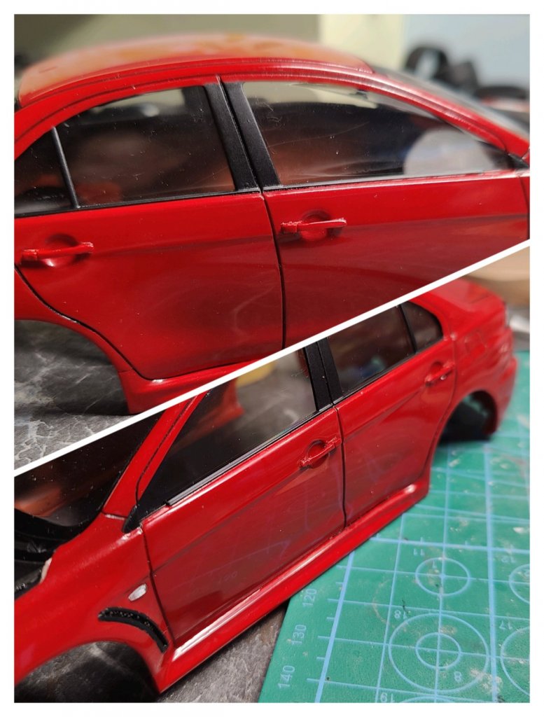

erarh 5 Опубликовано 27 Sep 2025, 06:44:44 Жалоба Поделиться Опубликовано 27 Sep 2025, 06:44:44 что то прям боль, а не покраска.... Прочитал все этапы с первого поста и прям недопонимаю, с чего стока проблем то навозникало а расшивка после скрайбера клеем проливалась? Кажется что в некоторых местах "мохрится" расшивка Ссылка на сообщение Поделиться на другие сайты
Delop 299 Опубликовано 27 Sep 2025, 07:05:33 Автор Жалоба Поделиться Опубликовано 27 Sep 2025, 07:05:33 20 минут назад, erarh сказал: что то прям боль, а не покраска.... Прочитал все этапы с первого поста и прям недопонимаю, с чего стока проблем то навозникало а расшивка после скрайбера клеем проливалась? Кажется что в некоторых местах "мохрится" расшивка А зачем клеем расшивку проливать? Ссылка на сообщение Поделиться на другие сайты
erarh 5 Опубликовано 27 Sep 2025, 08:30:40 Жалоба Поделиться Опубликовано 27 Sep 2025, 08:30:40 (изменено) 1 час назад, Delop сказал: А зачем клеем расшивку проливать? чтобы убрать мелкую пыль и стружку, остающуюся после скрайбера. текучий клей для этого идеален. Проливать конечно не совсем то слово.. Кисточкой, которая в клее, прям по расшивке пройтись и вся эта неровность мохнатая уберется Изменено 27 Sep 2025, 08:32:34 пользователем erarh Ссылка на сообщение Поделиться на другие сайты

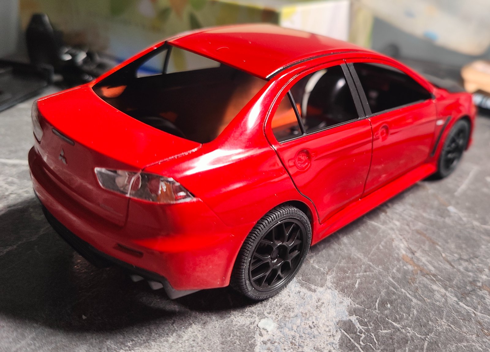

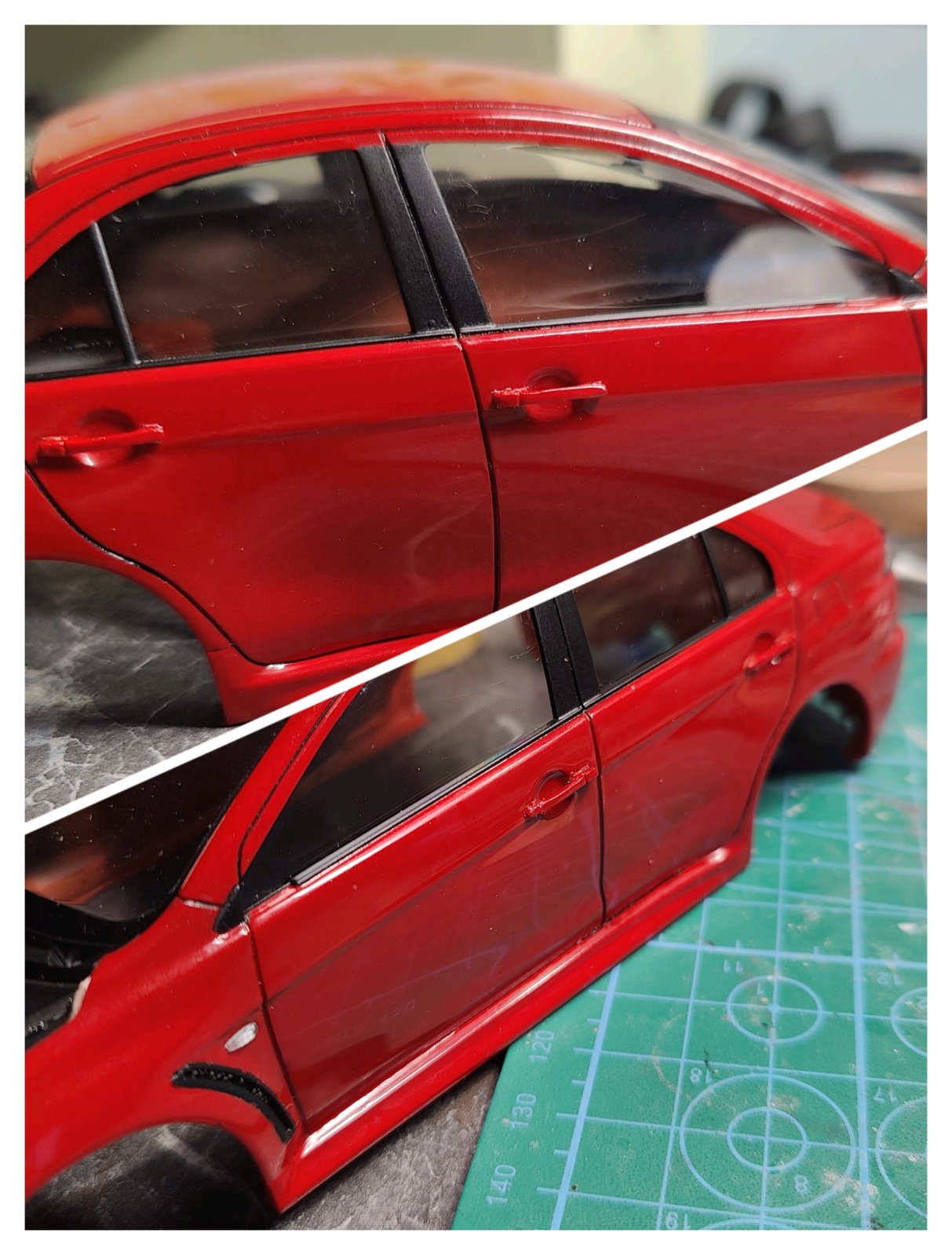

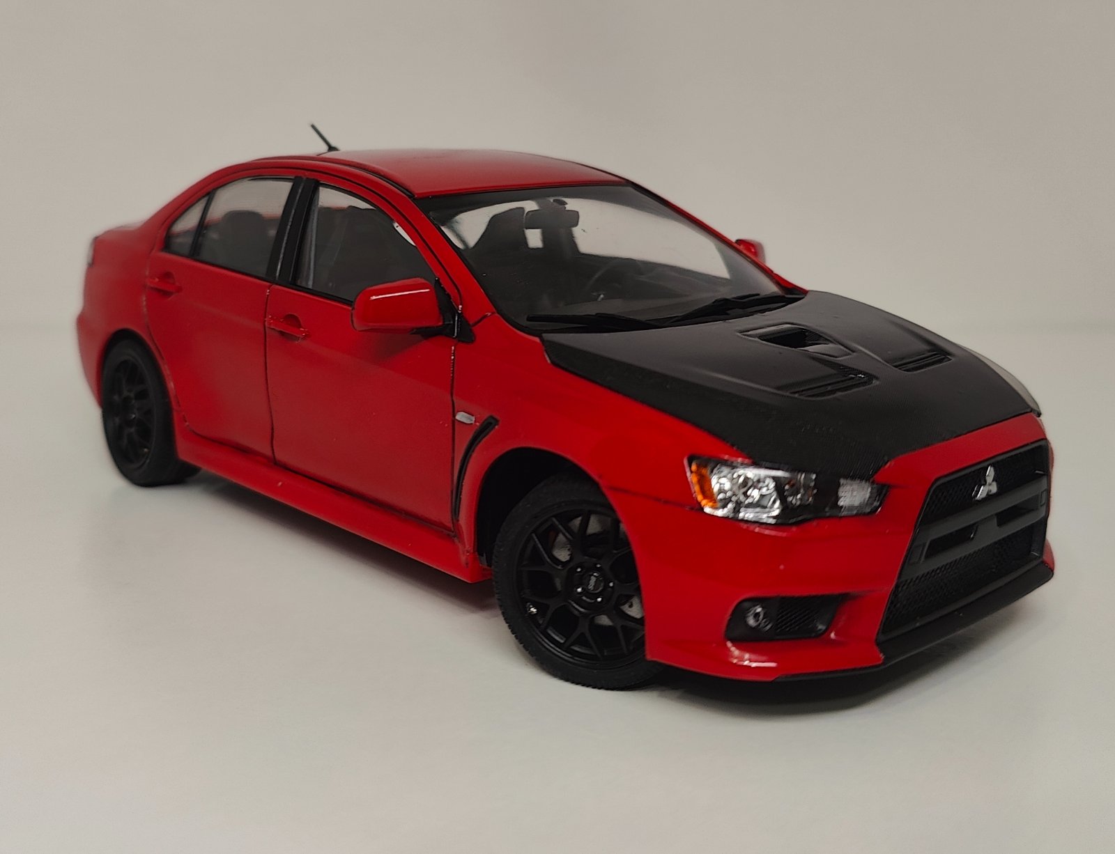

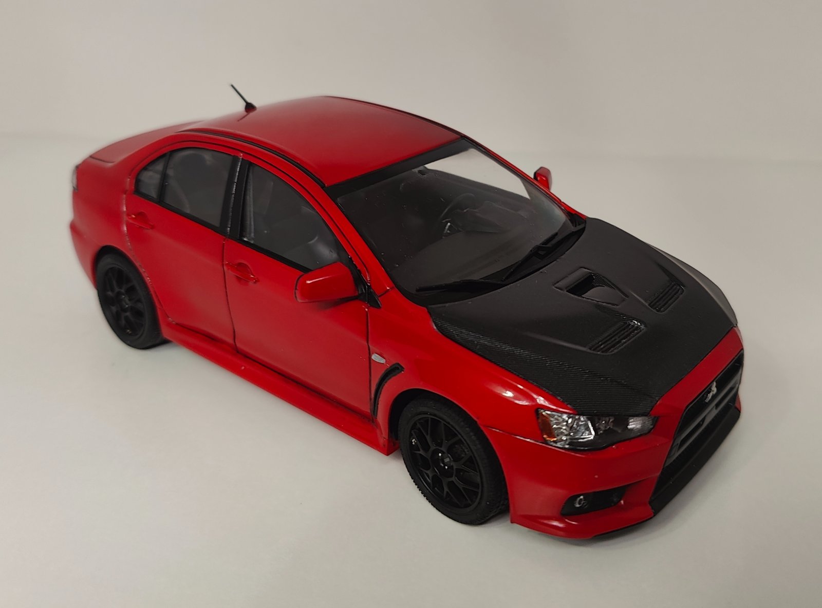

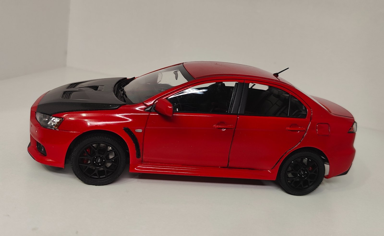

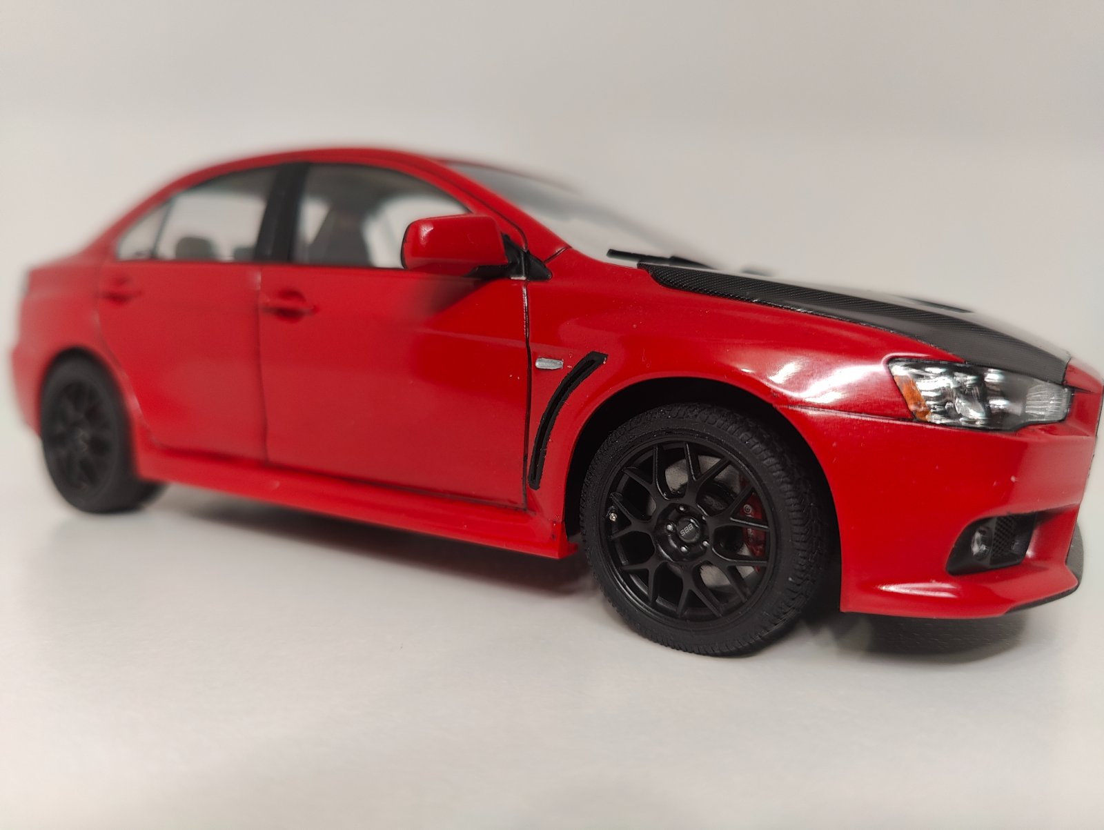

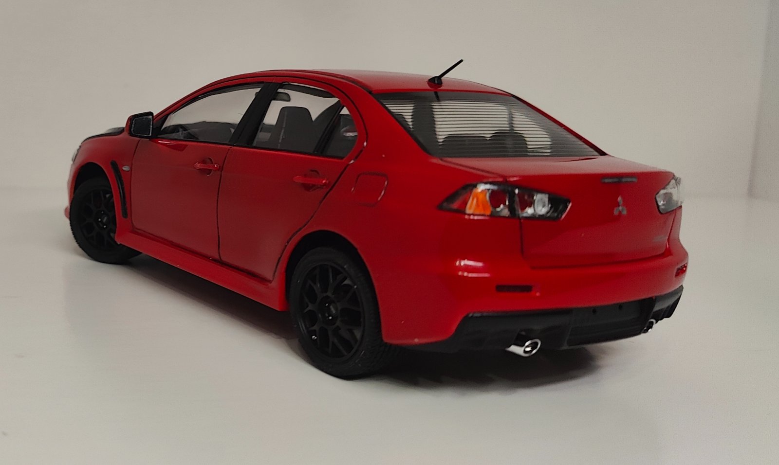

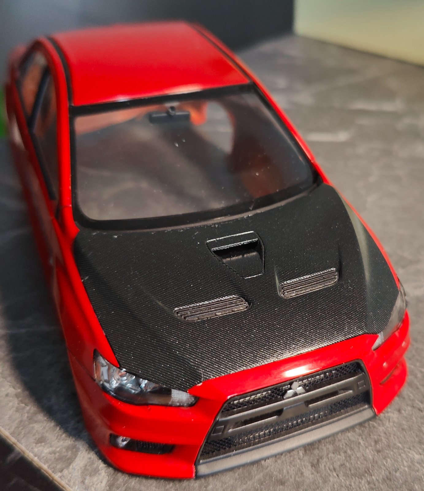

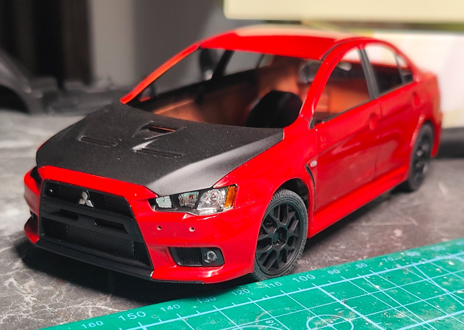

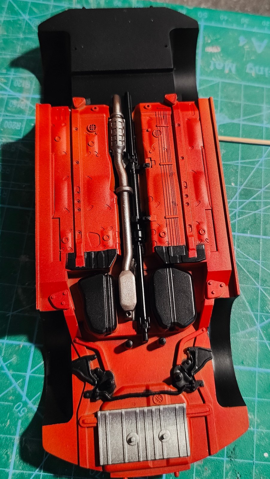

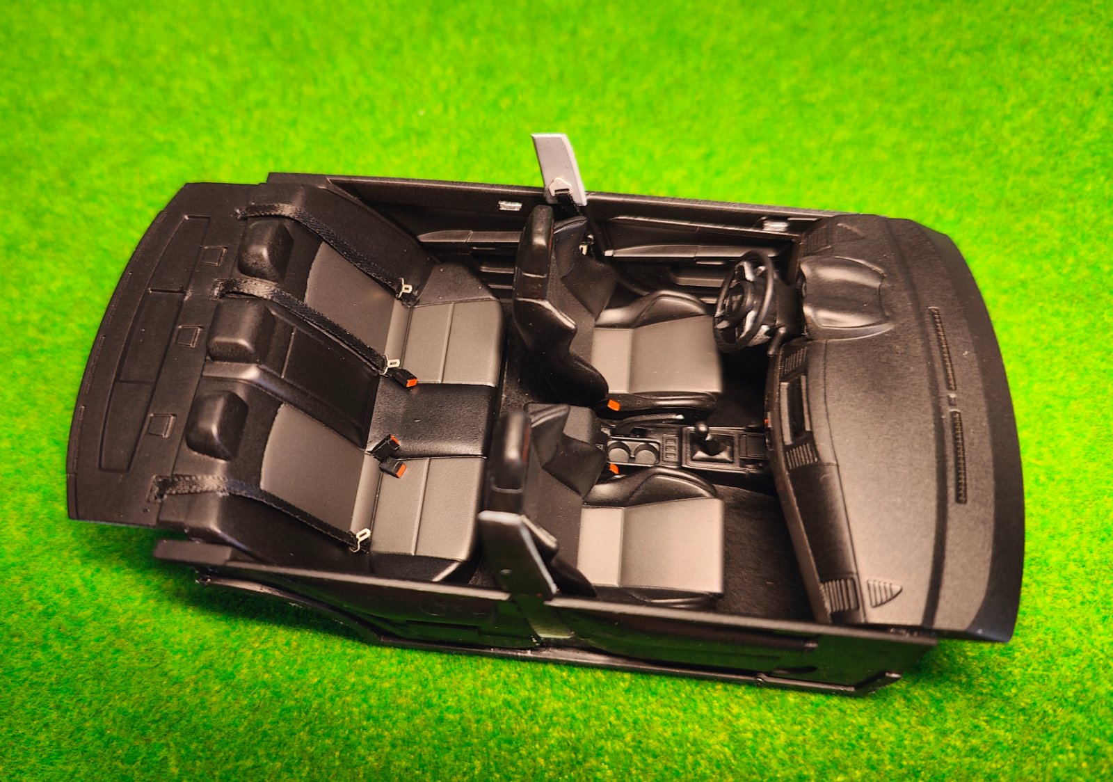

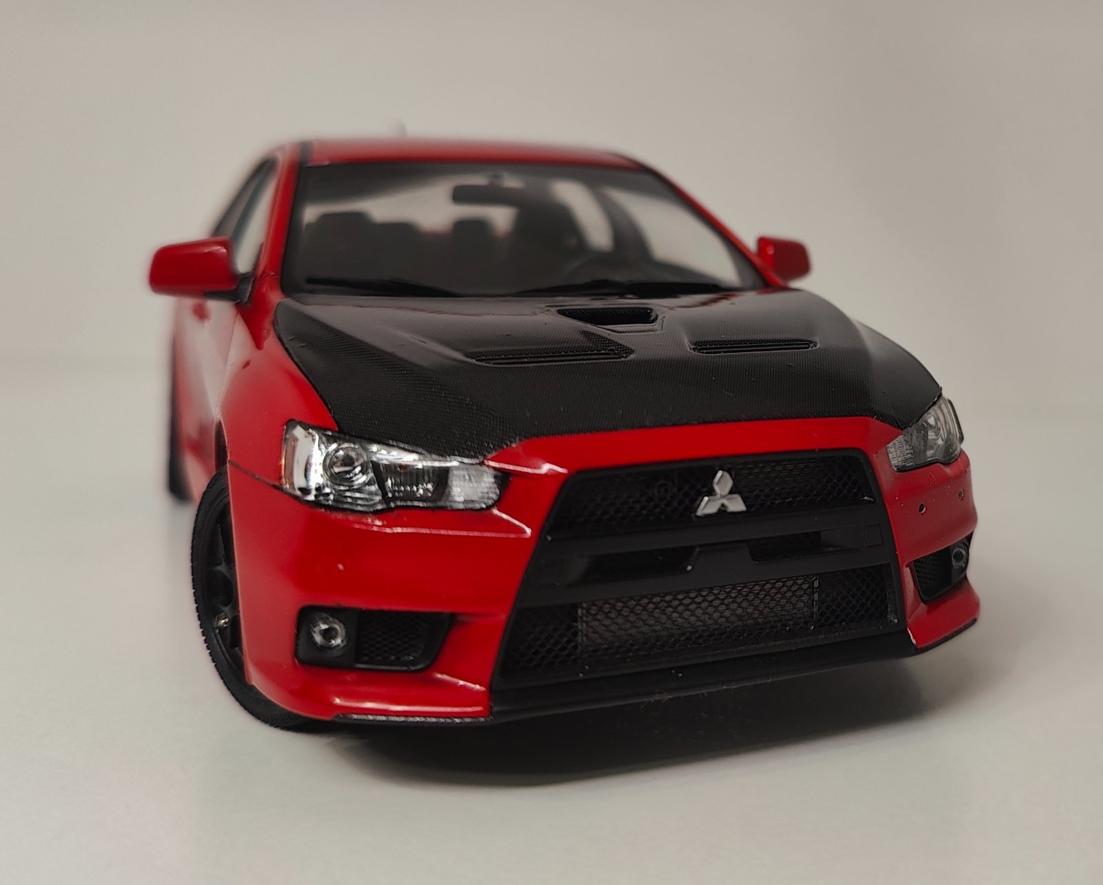

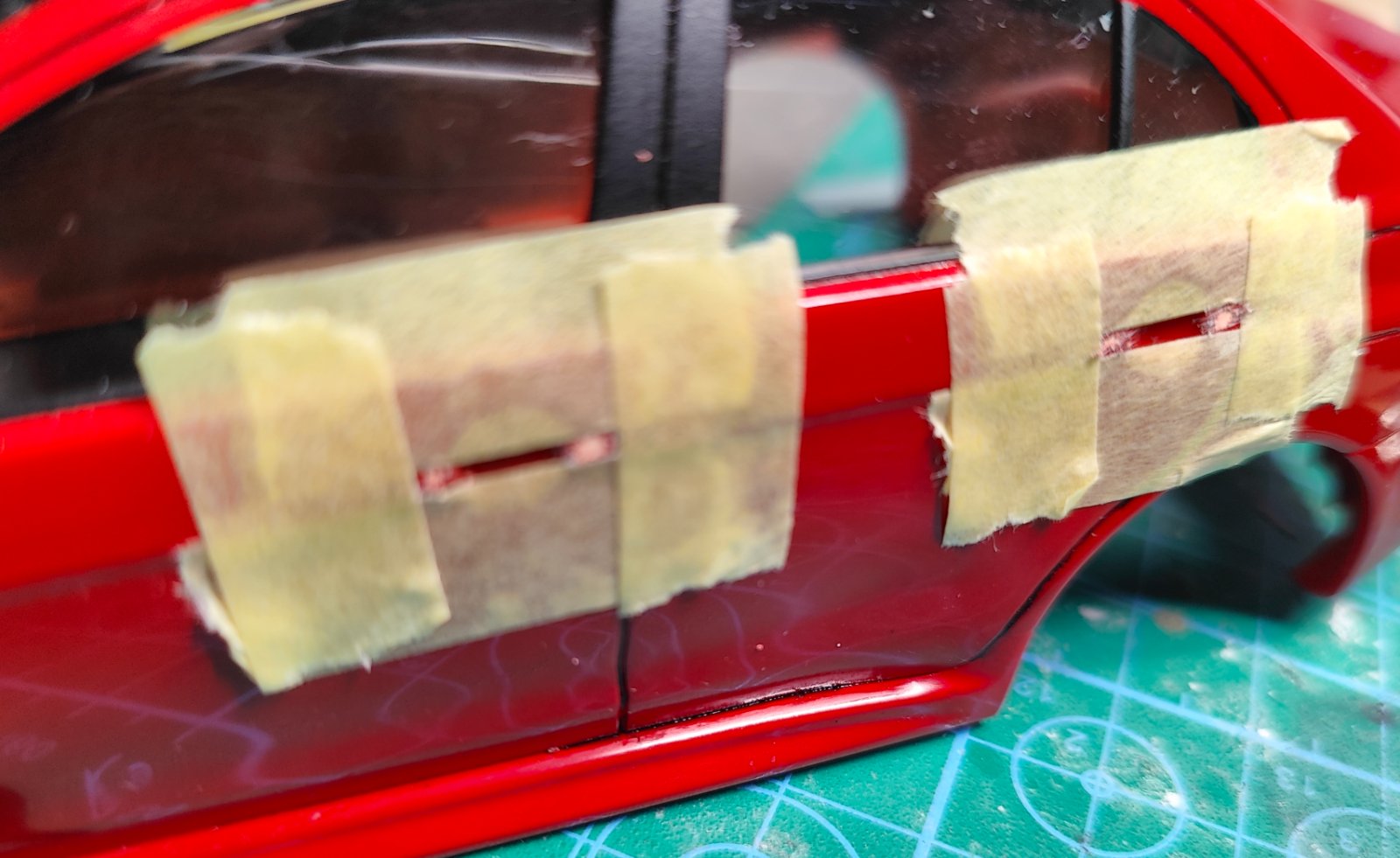

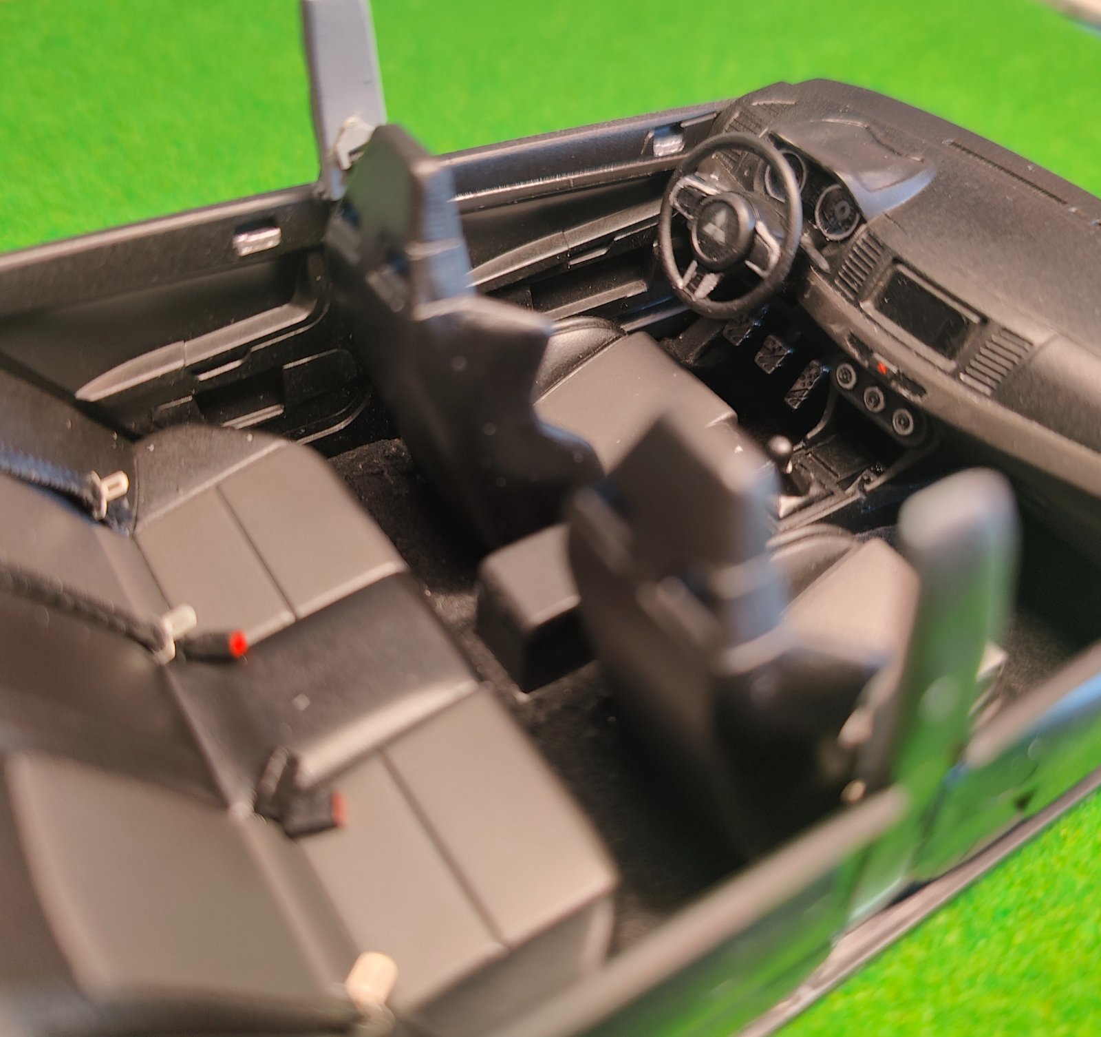

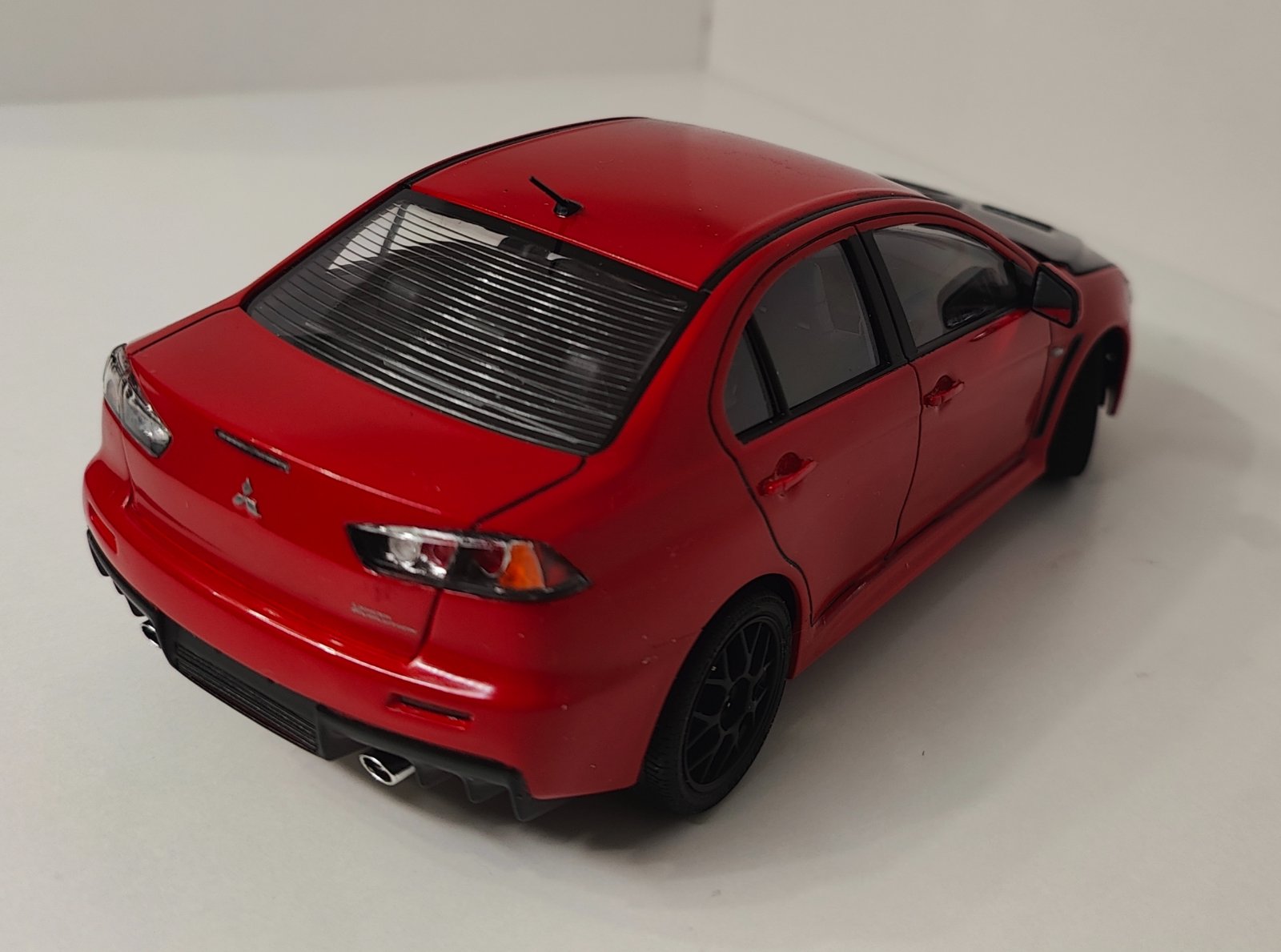

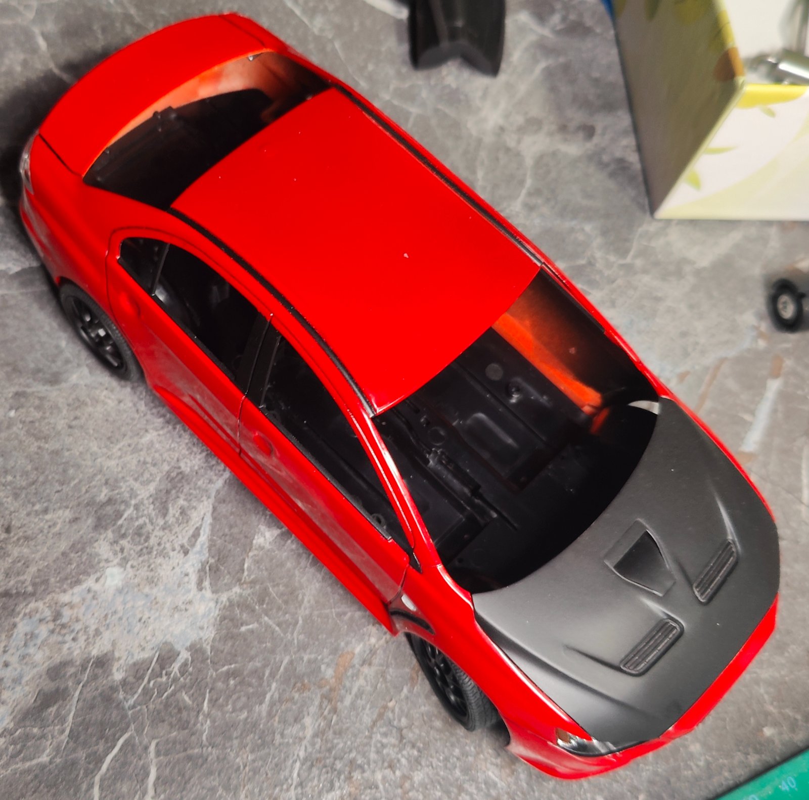

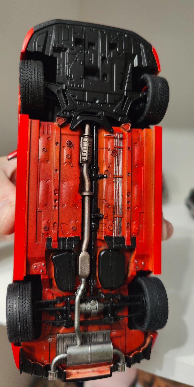

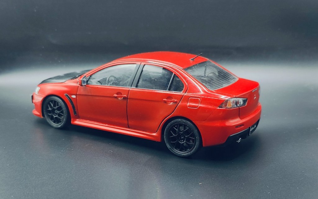

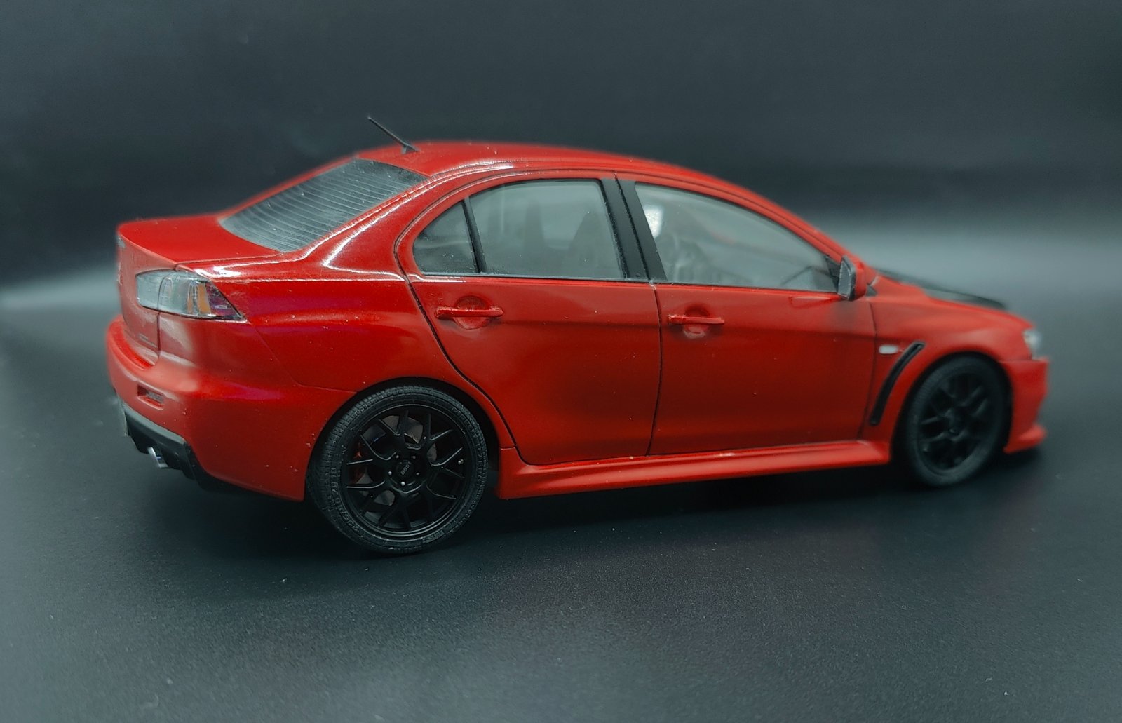

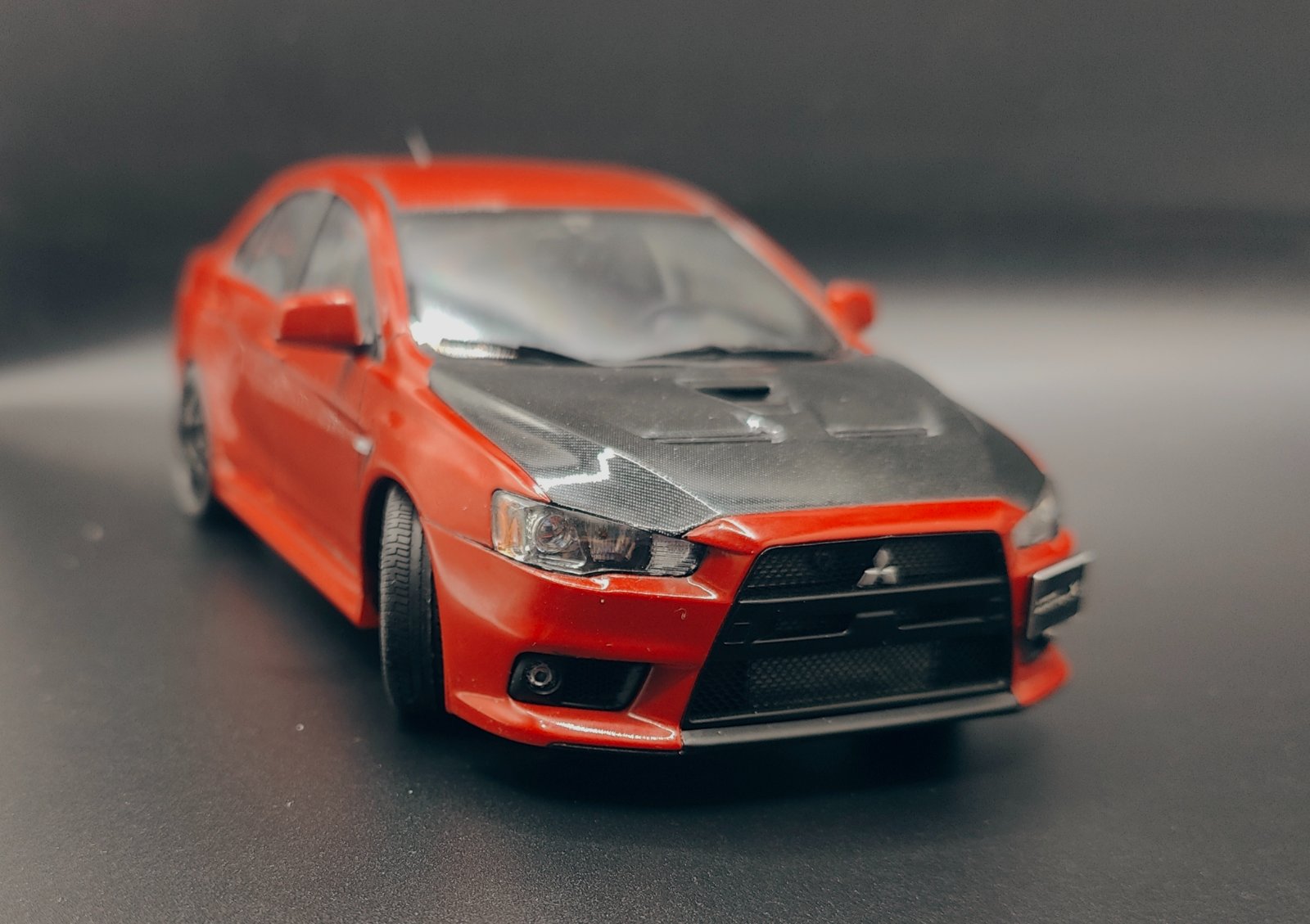

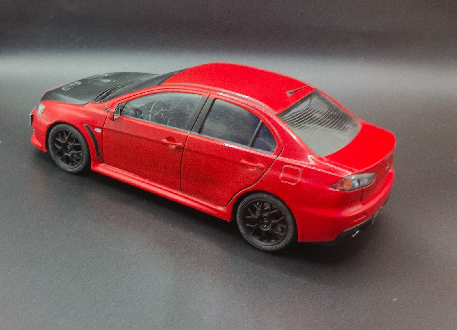

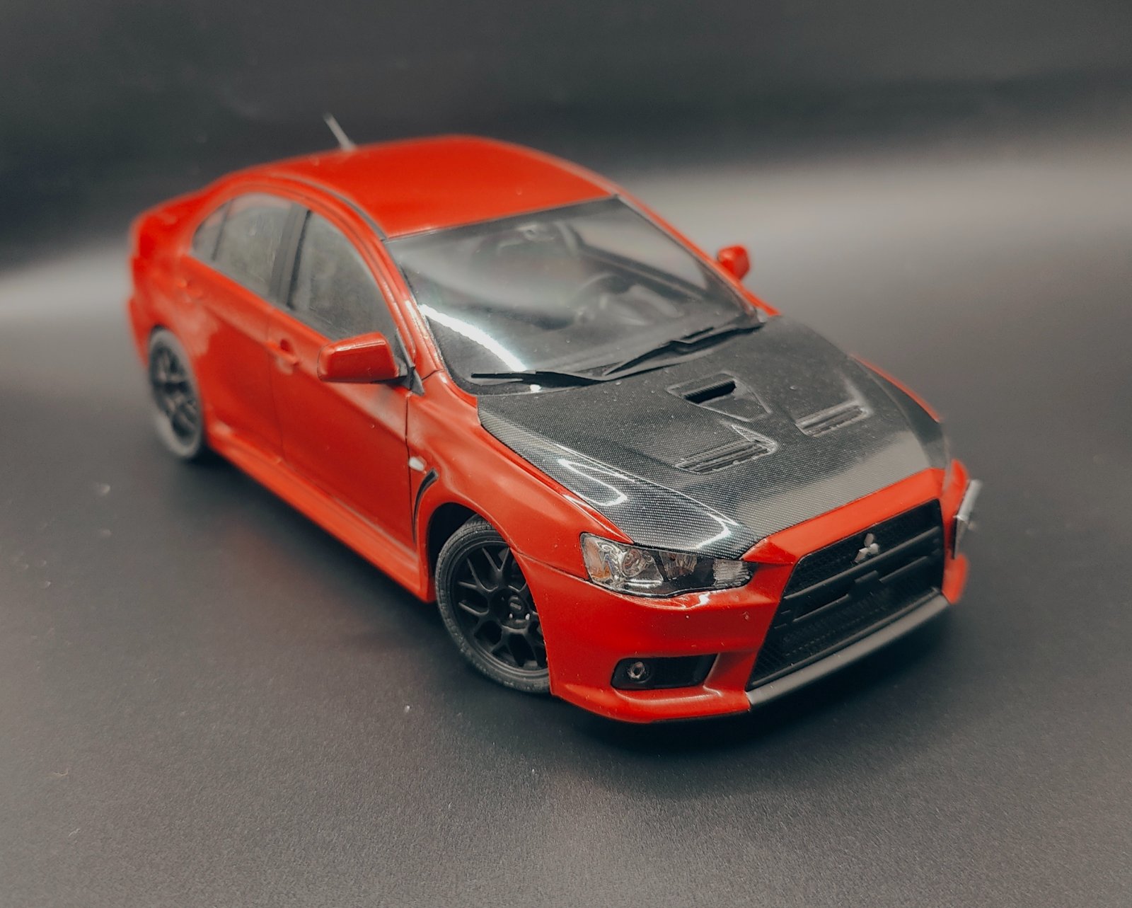

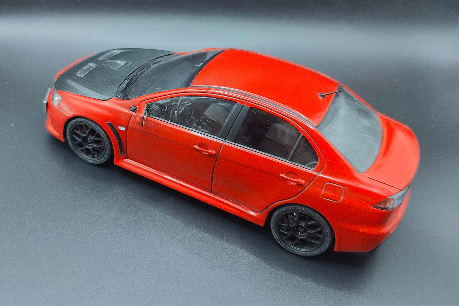

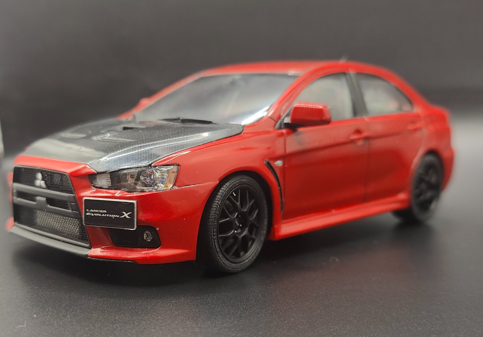

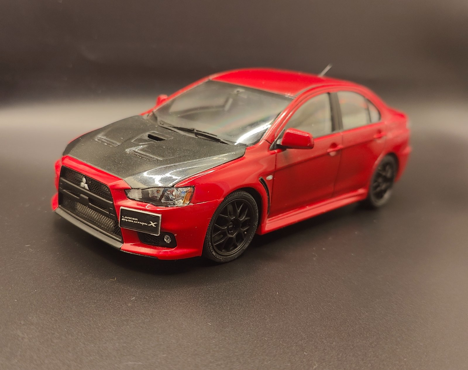

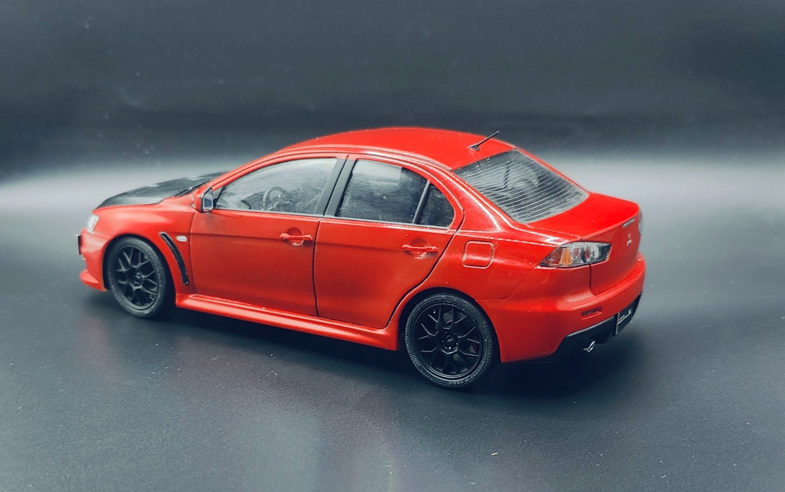

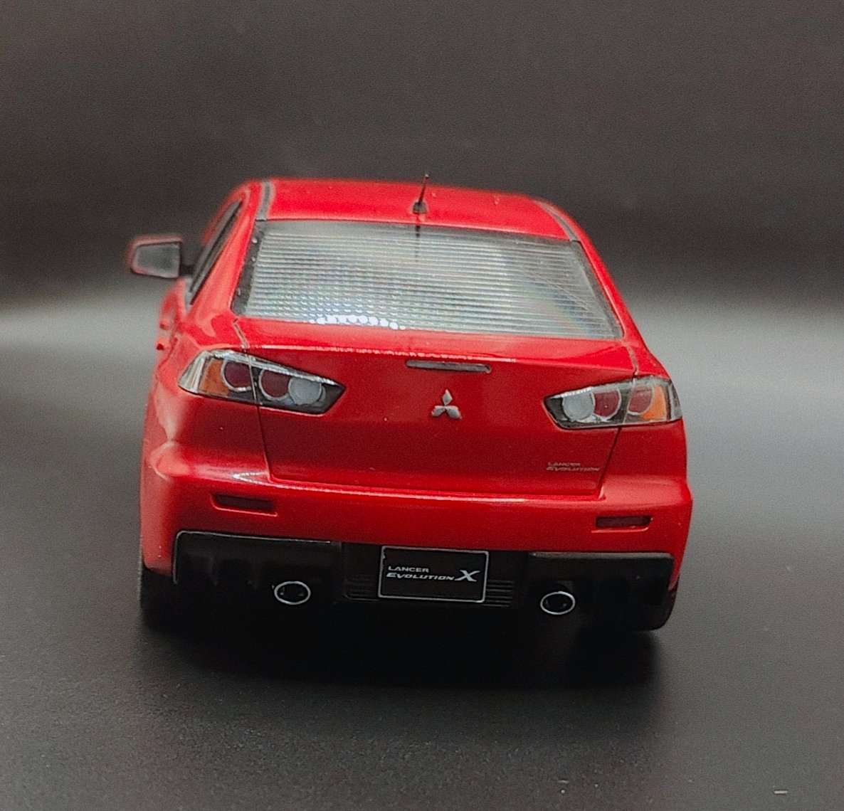

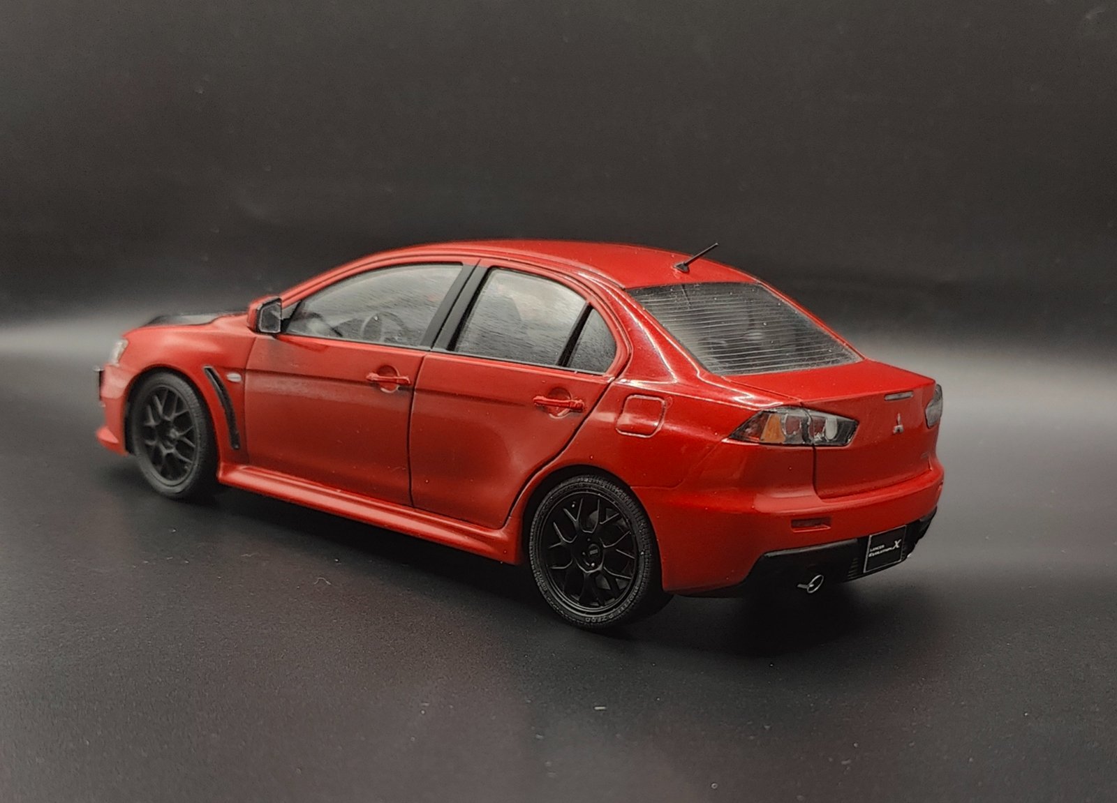

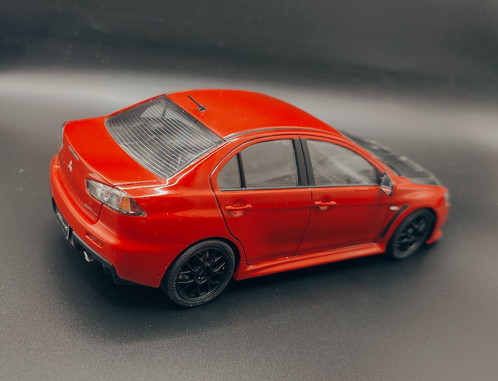

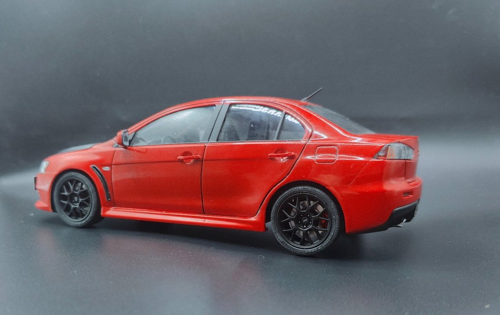

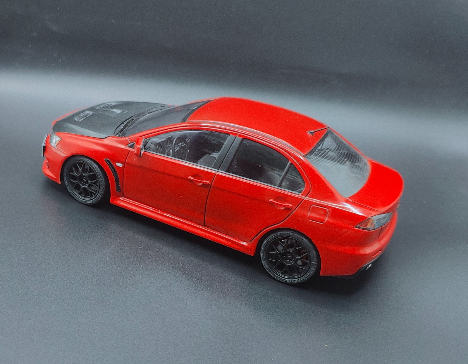

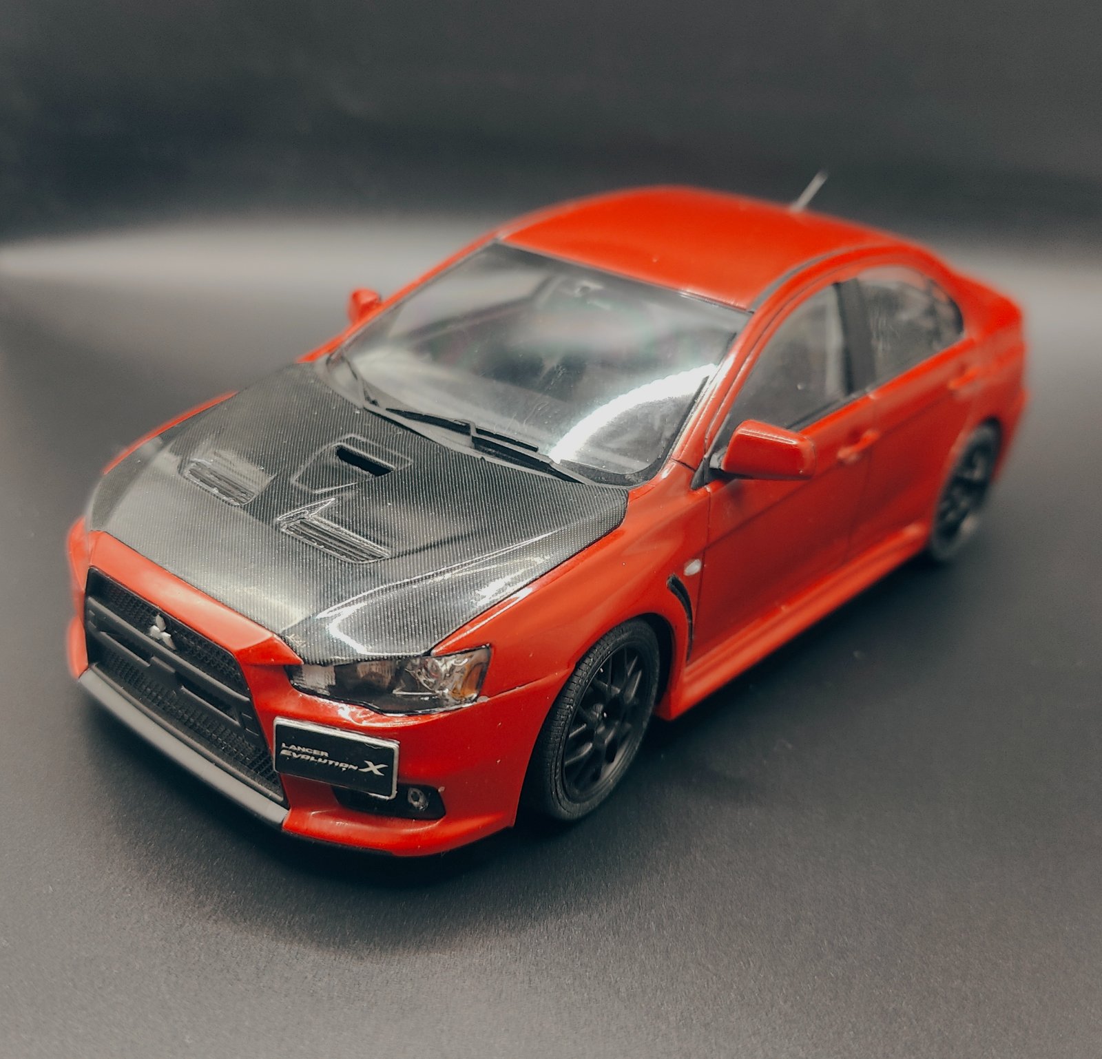

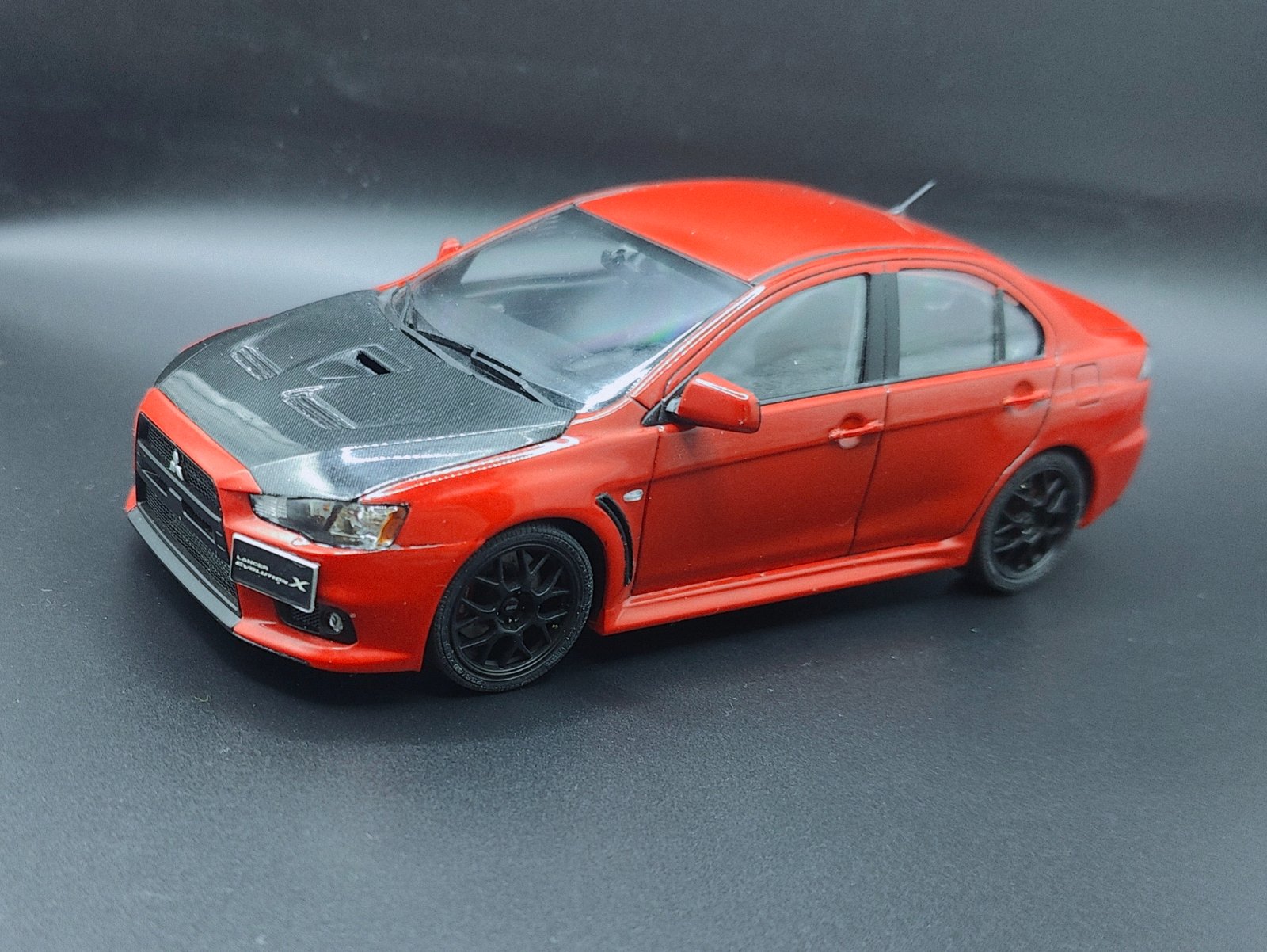

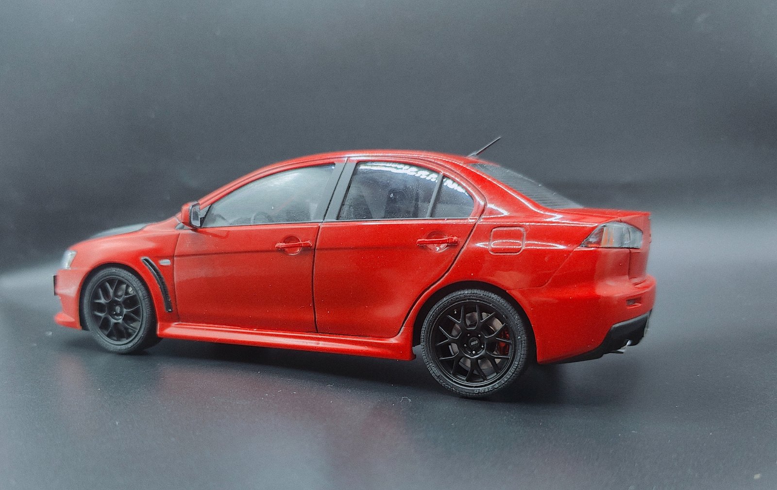

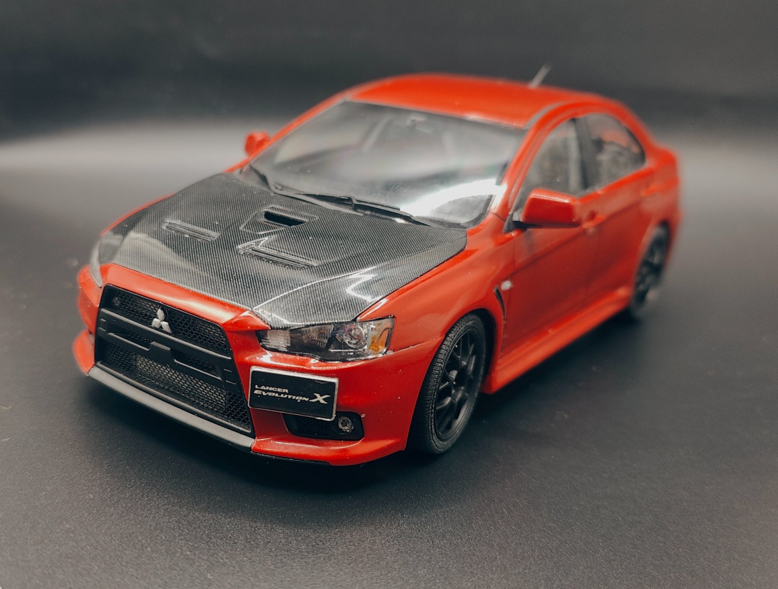

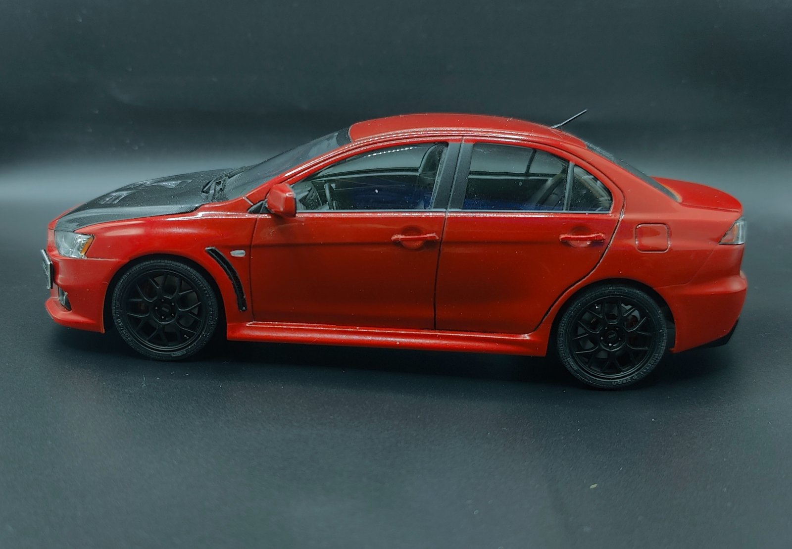

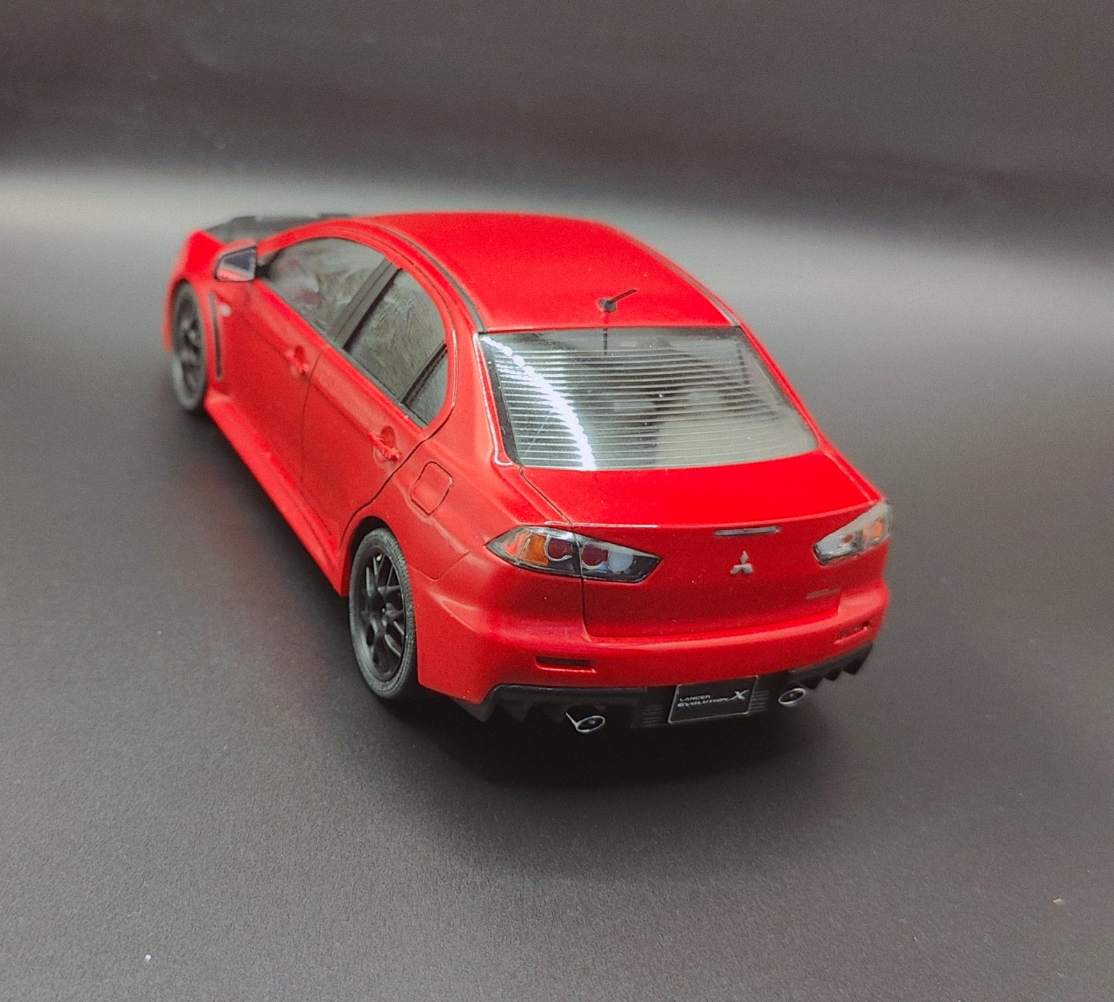

Популярный пост Delop 299 Опубликовано 28 Sep 2025, 16:38:59 Автор Популярный пост Жалоба Поделиться Опубликовано 28 Sep 2025, 16:38:59 Предфинальное обновление. Собрал днище Приклеил ремни, сиденья, дверные карты и торпедо Маркером прошёлся по торцам стекол фар вклеил на свои места. Задние не до конца встали на место Зачистил и приклеил дверные ручки Первый опыт с карбоном, местами не очень получилось, буду практиковаться Собрал колеса. Впервые установил ниппеля Покрыл лаком капот и прикинул все в сборе Как затвердеет лак, отполирую приклею на место, ну и номера останется сделать. Косяков полно. Набираемся опыта дальше. Спасибо за просмотр! 6 Ссылка на сообщение Поделиться на другие сайты
ADSanJ 421 Опубликовано 28 Sep 2025, 21:08:18 Жалоба Поделиться Опубликовано 28 Sep 2025, 21:08:18 Света побольше бы для фото и тогда будут лучше и четче фотографии. А так шины надо поправить, перепутаны. Ссылка на сообщение Поделиться на другие сайты

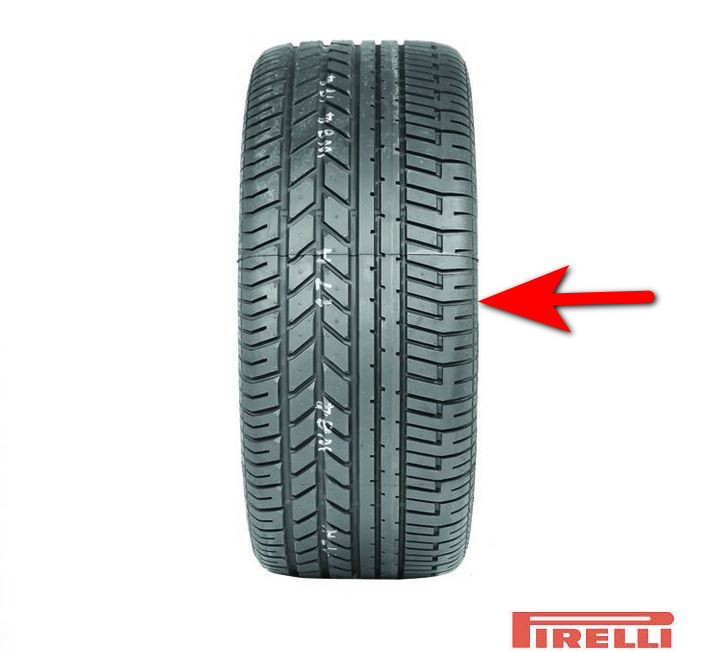

PETERSON 10185 Опубликовано 28 Sep 2025, 21:24:09 Жалоба Поделиться Опубликовано 28 Sep 2025, 21:24:09 (изменено) 28 минут назад, ADSanJ сказал: шины надо поправить, перепутаны Поддерживаю. Три шины нужно перевернуть на 180 градусов. У Пирелли вот эта сторона внешняя. Изменено 28 Sep 2025, 21:37:13 пользователем PETERSON Ссылка на сообщение Поделиться на другие сайты
Delop 299 Опубликовано 28 Sep 2025, 23:28:31 Автор Жалоба Поделиться Опубликовано 28 Sep 2025, 23:28:31 Спасибо, поправлю и сделаю нормальный фотосет, как с номерами и капотом завершу. Ссылка на сообщение Поделиться на другие сайты
