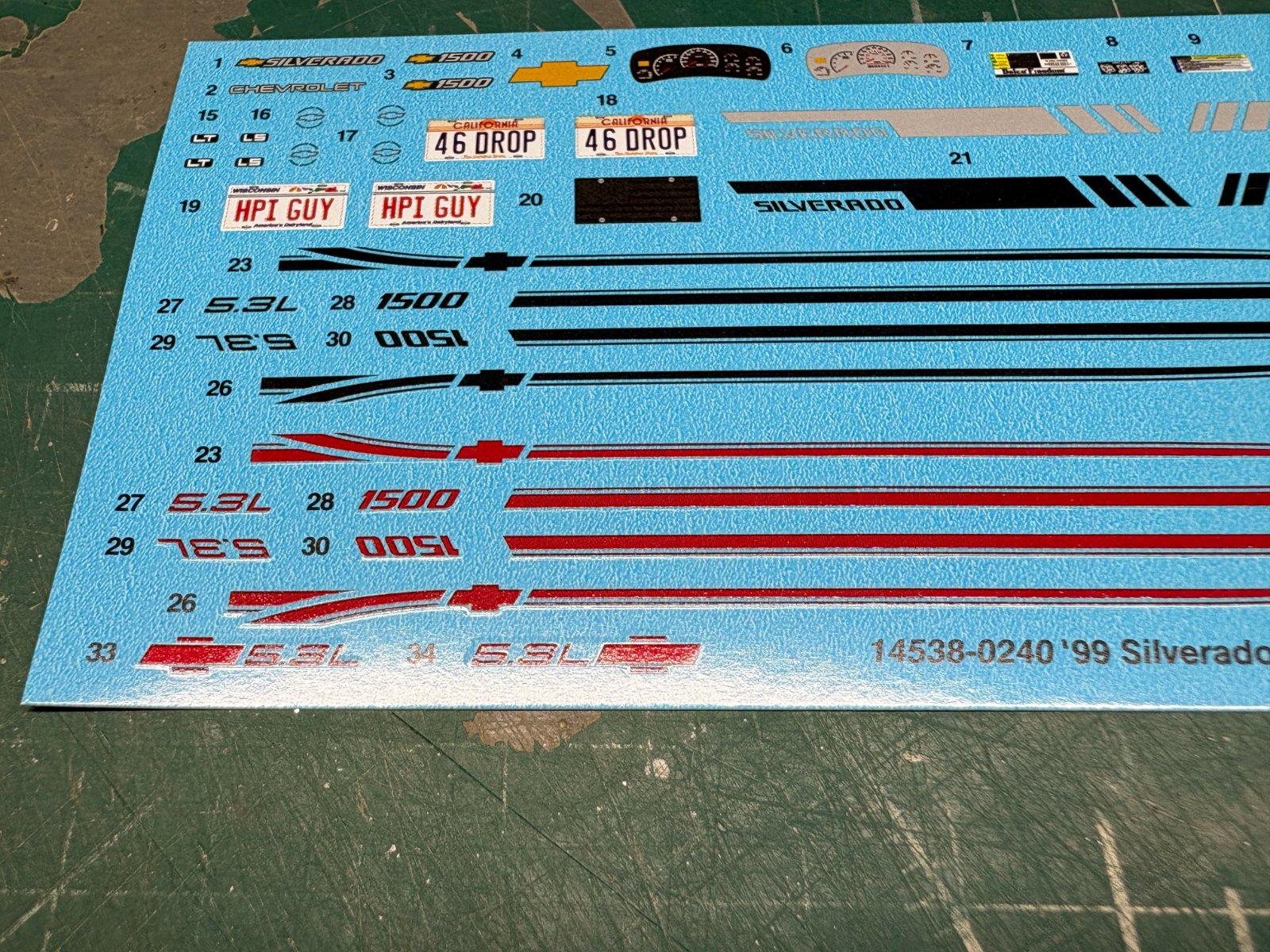

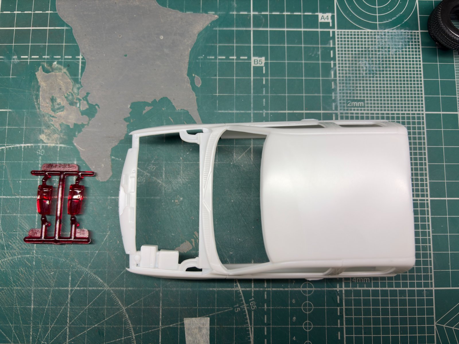

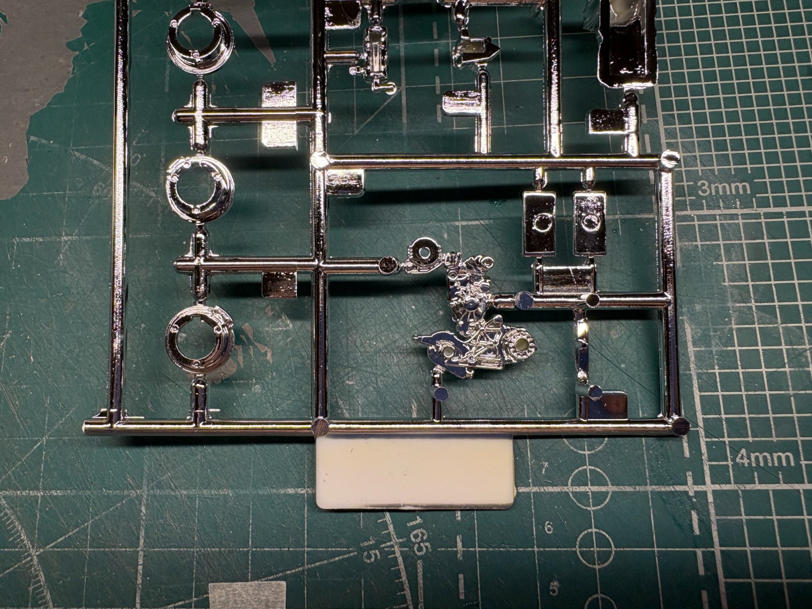

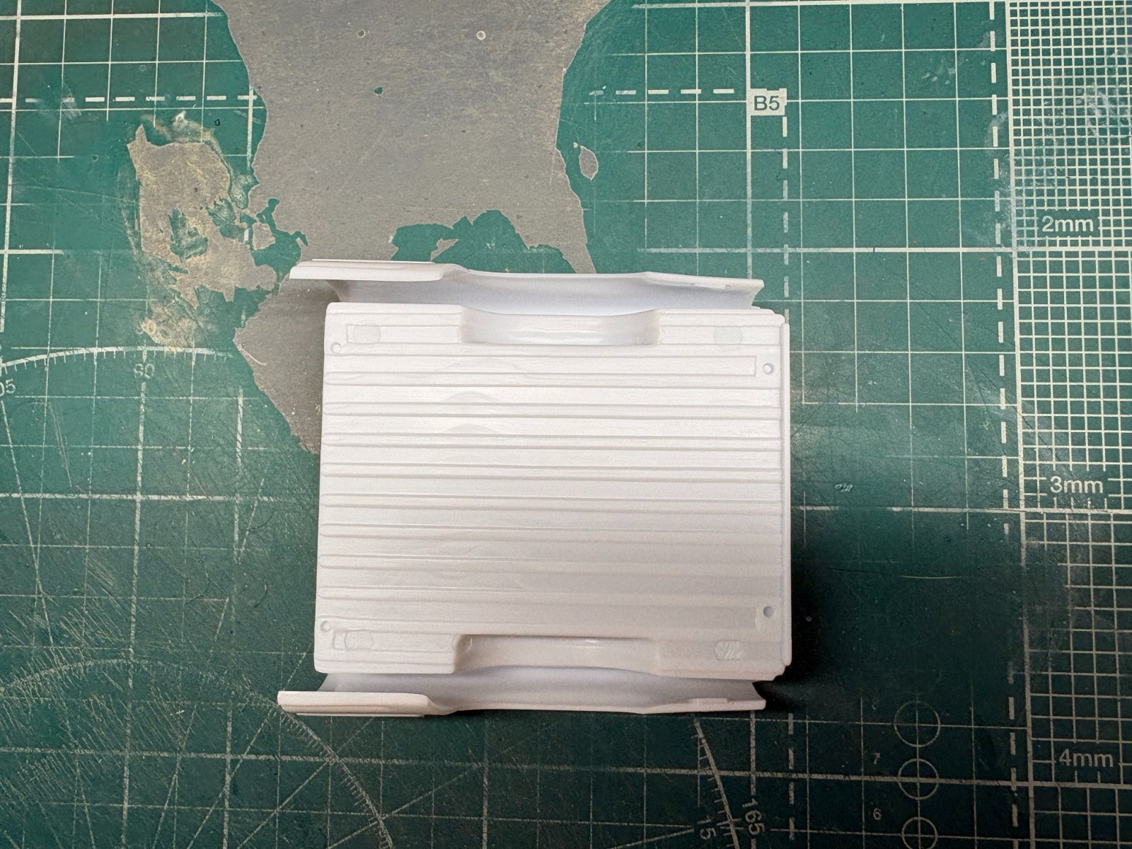

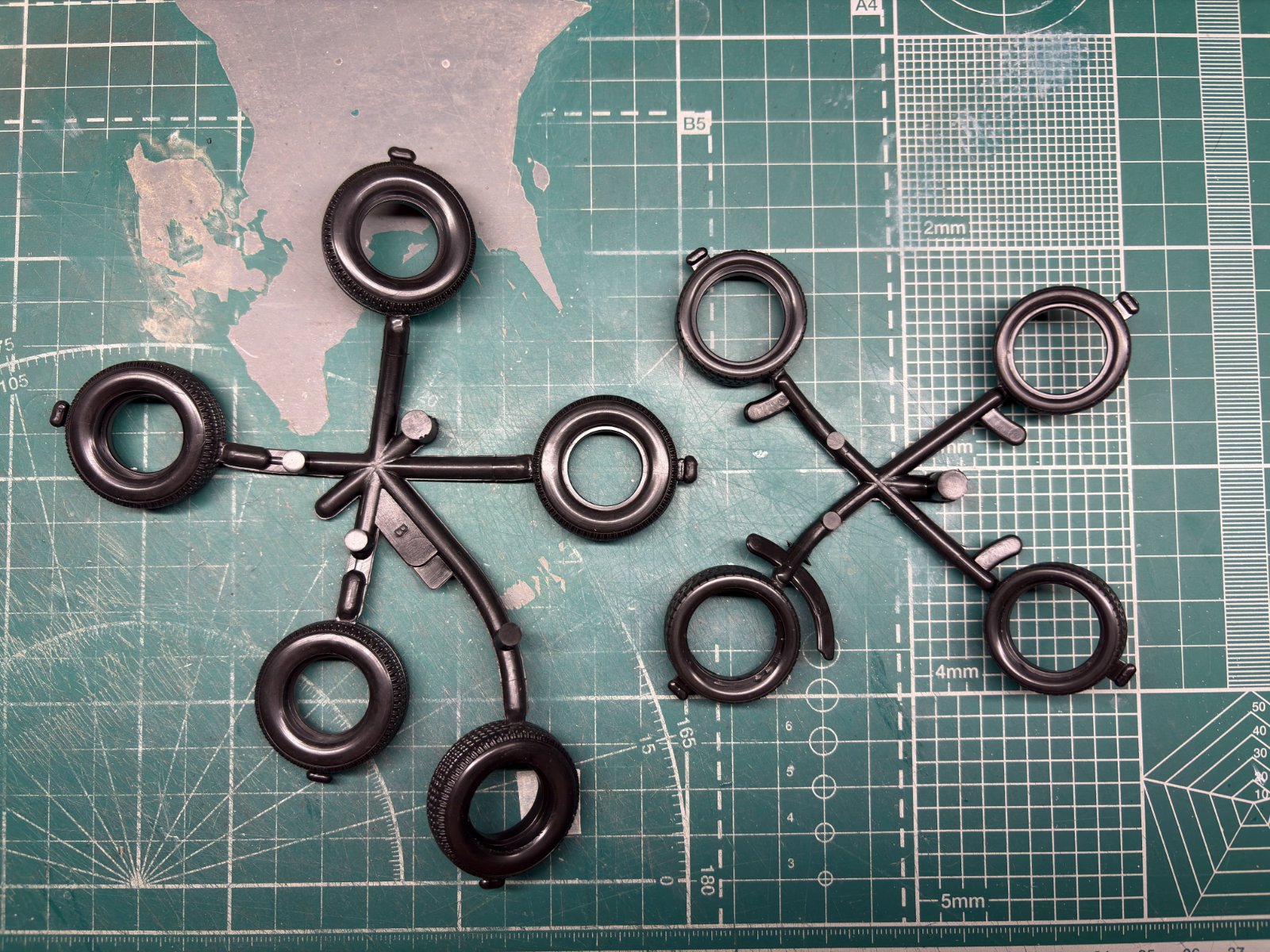

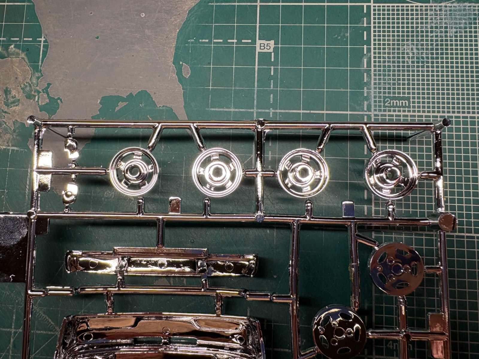

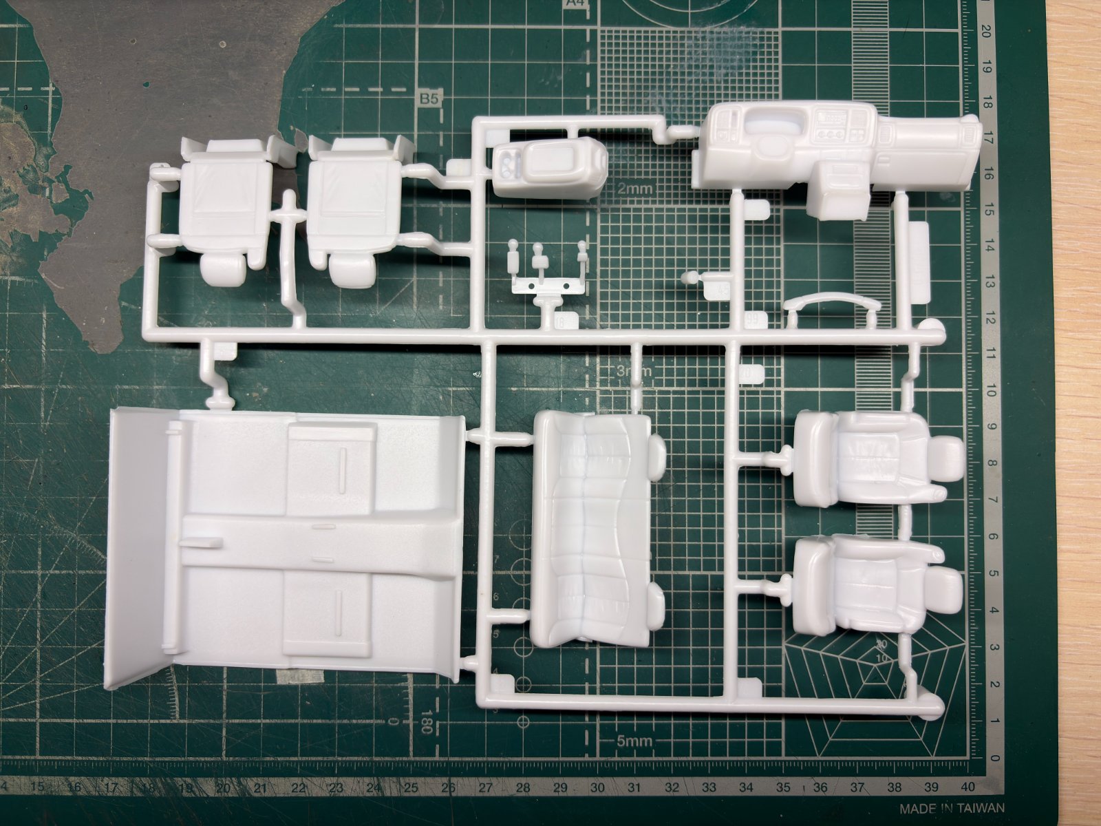

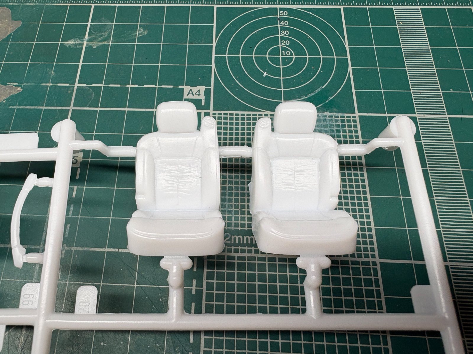

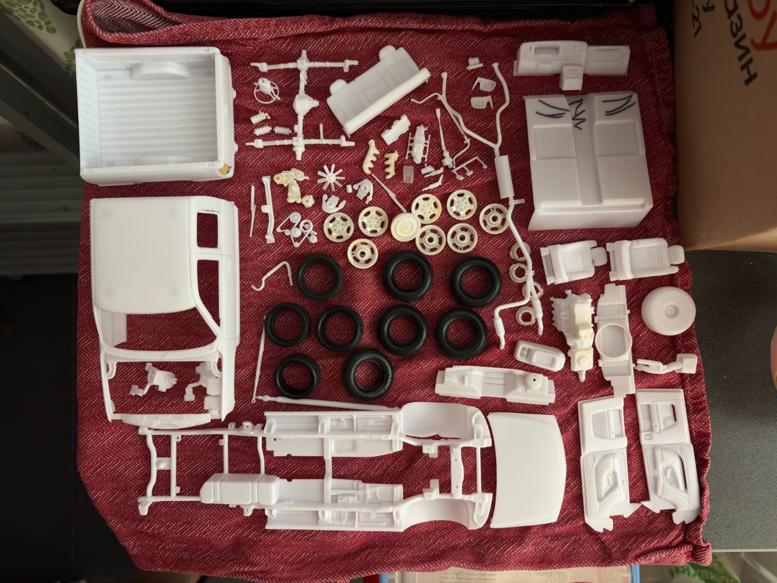

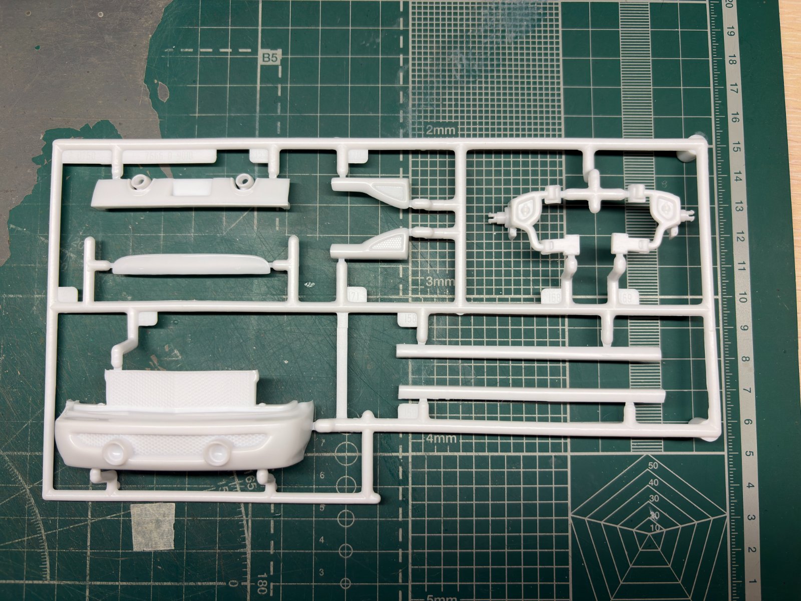

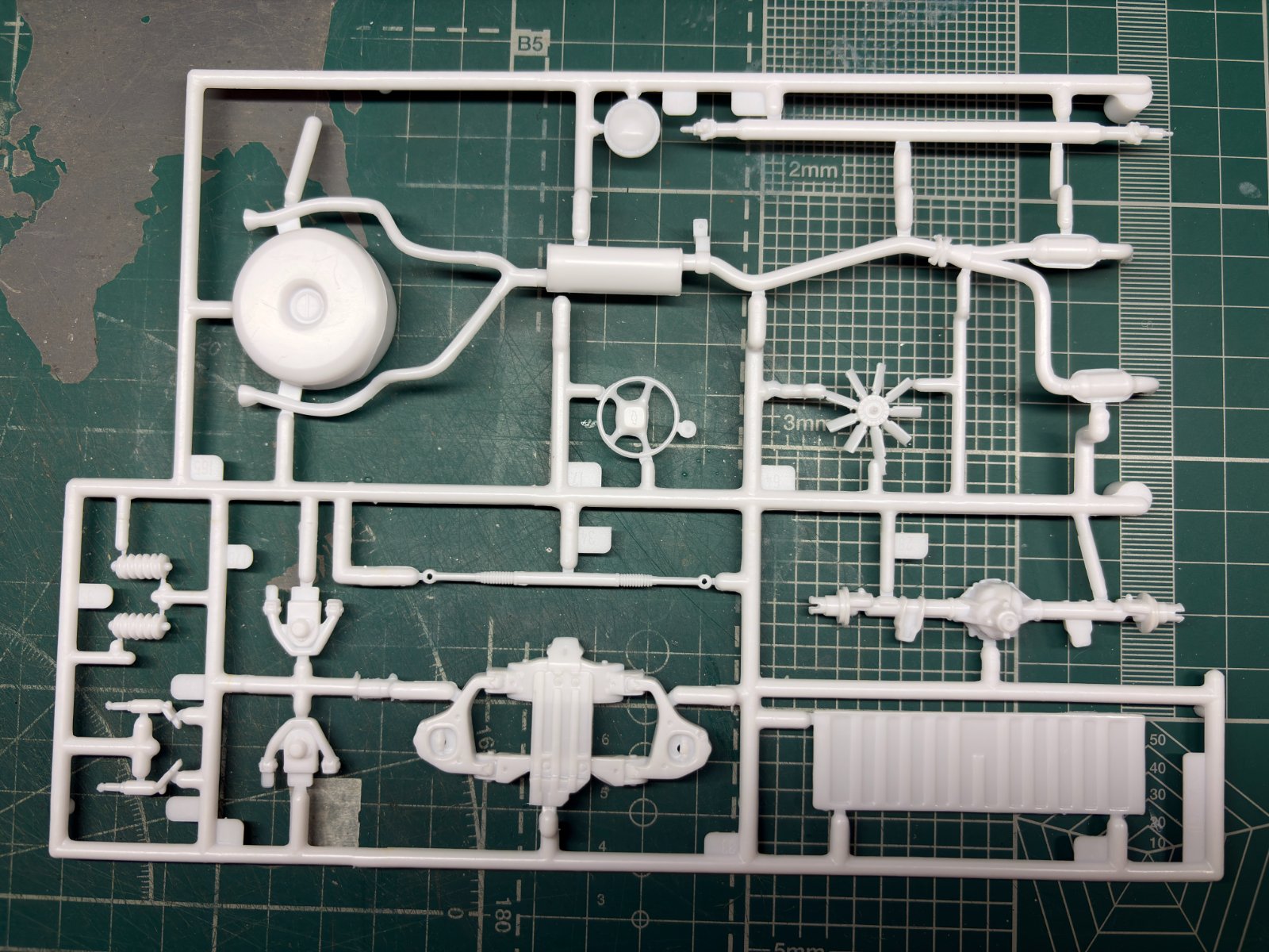

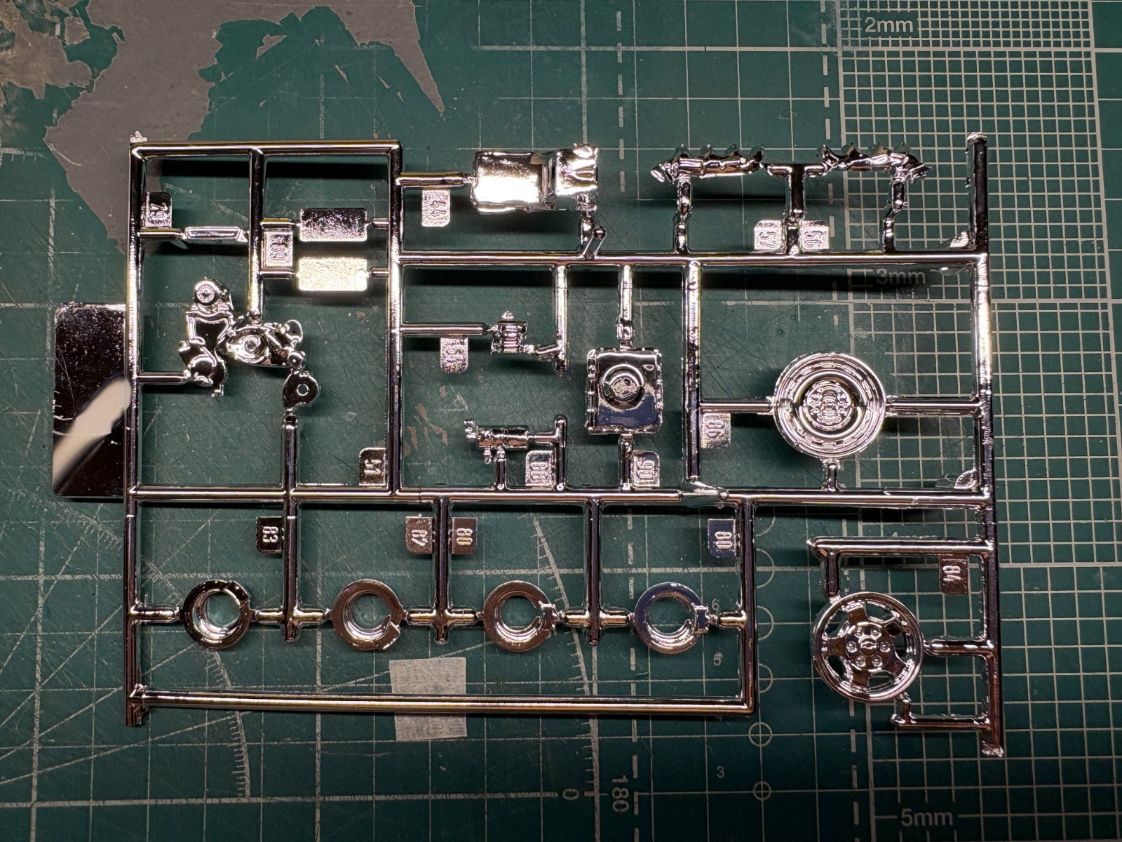

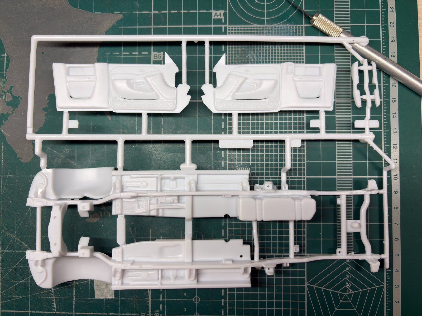

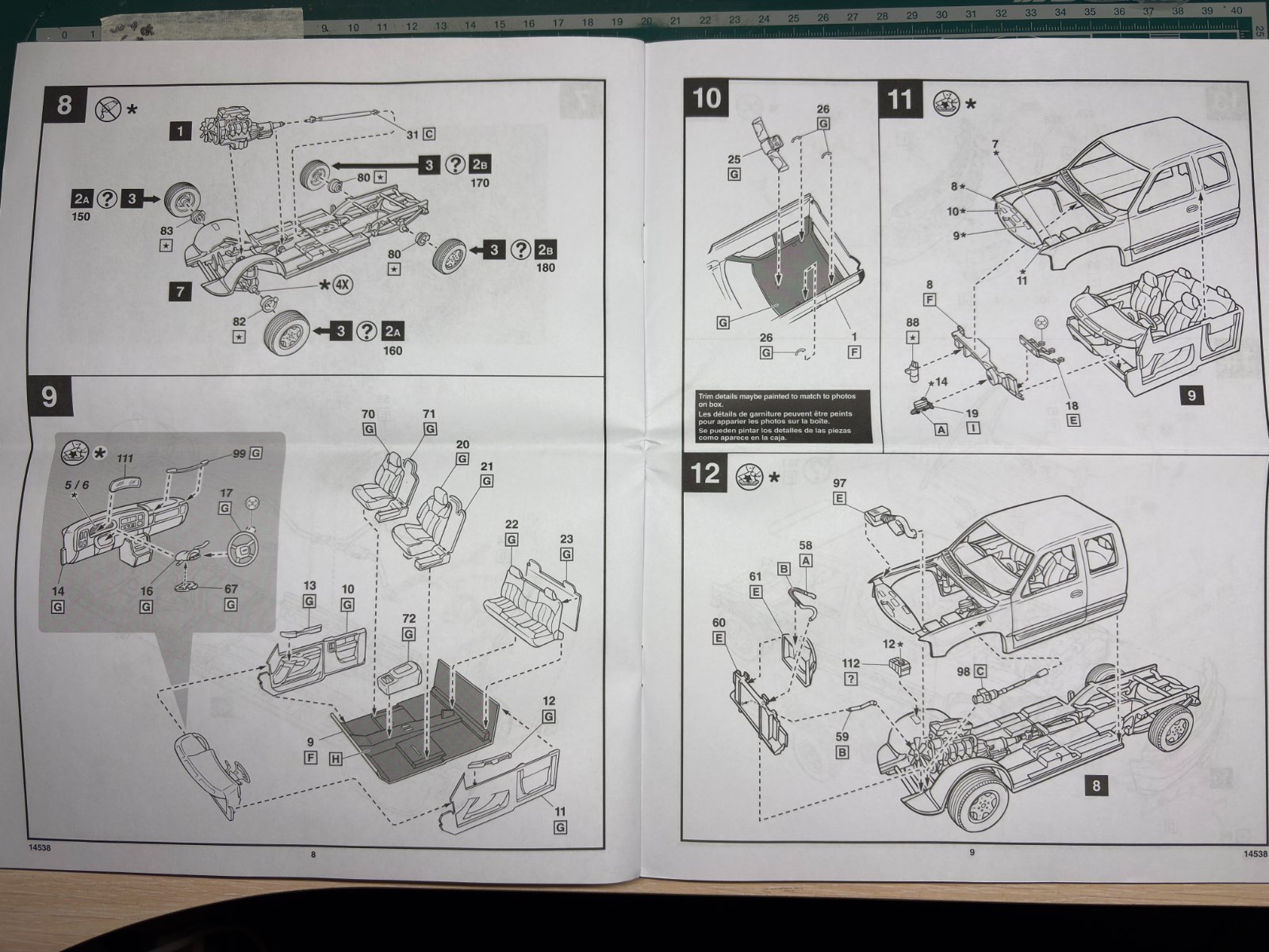

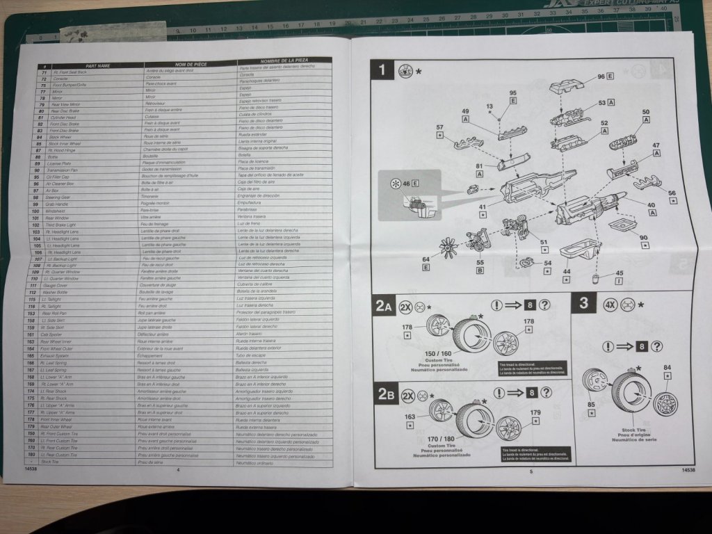

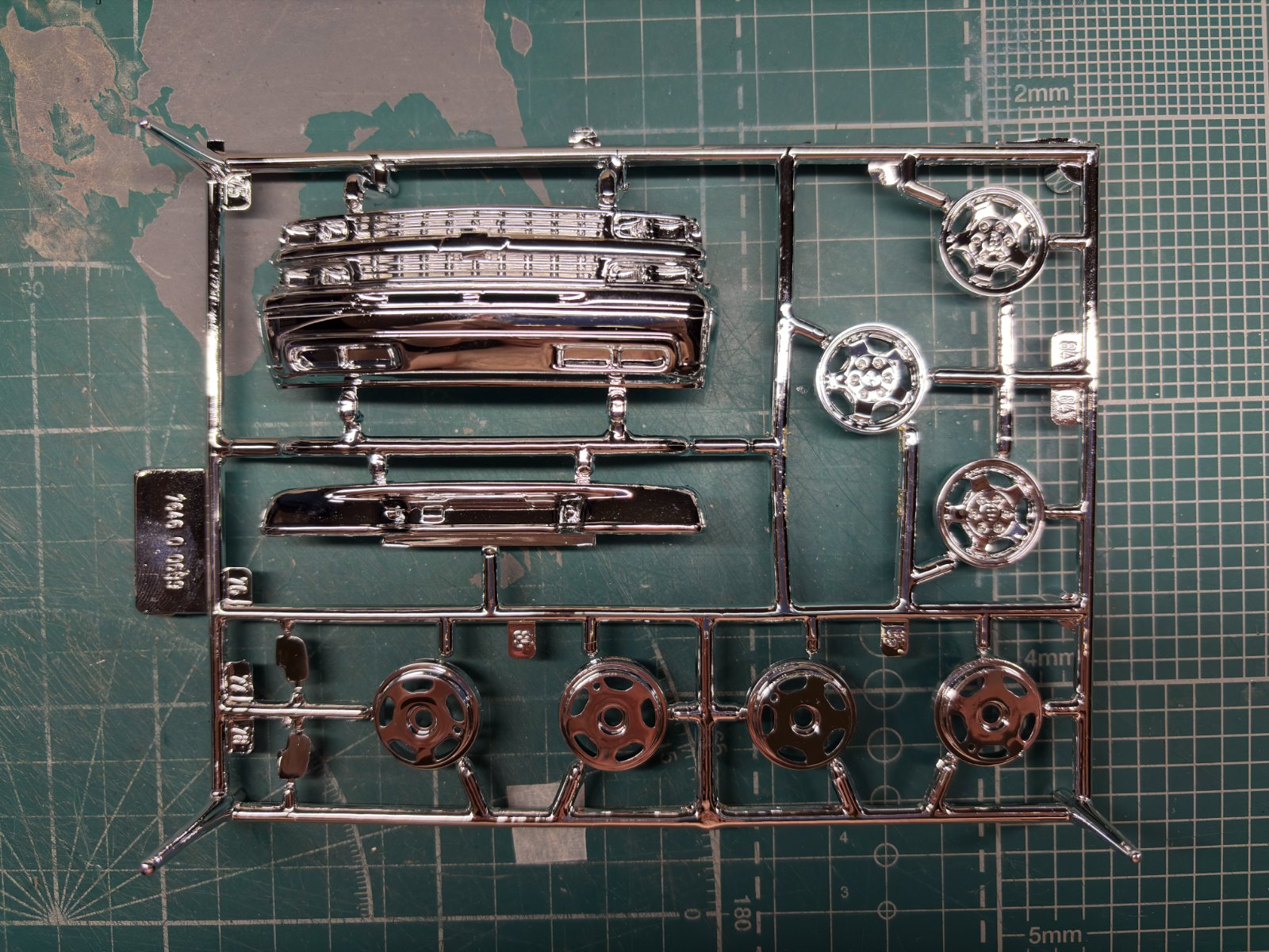

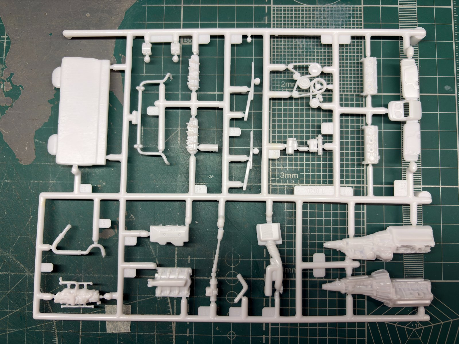

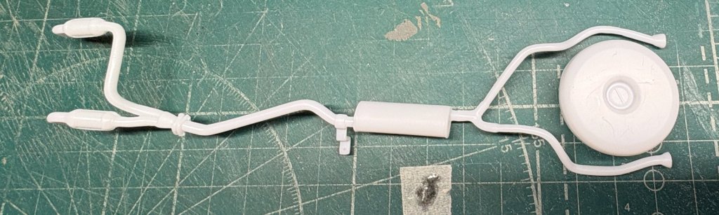

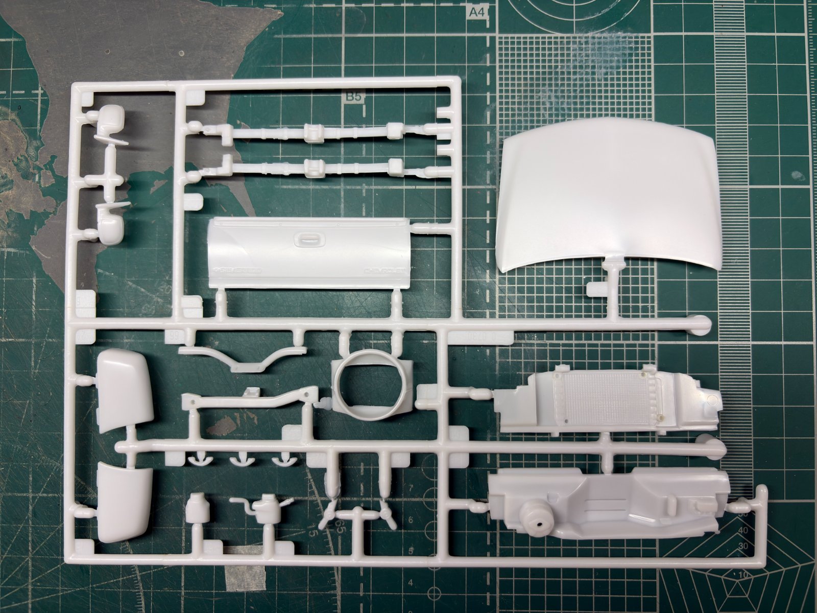

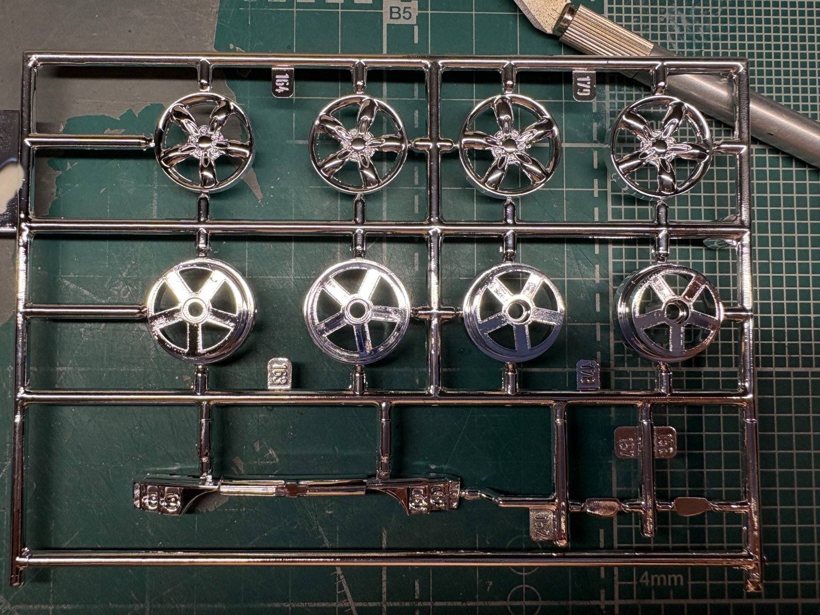

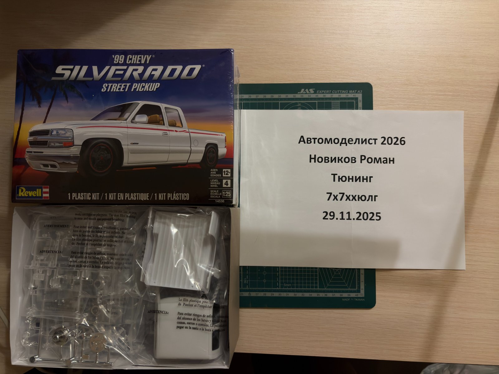

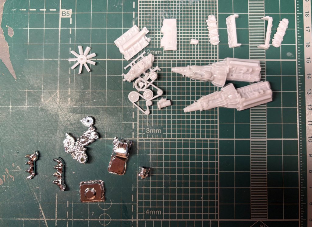

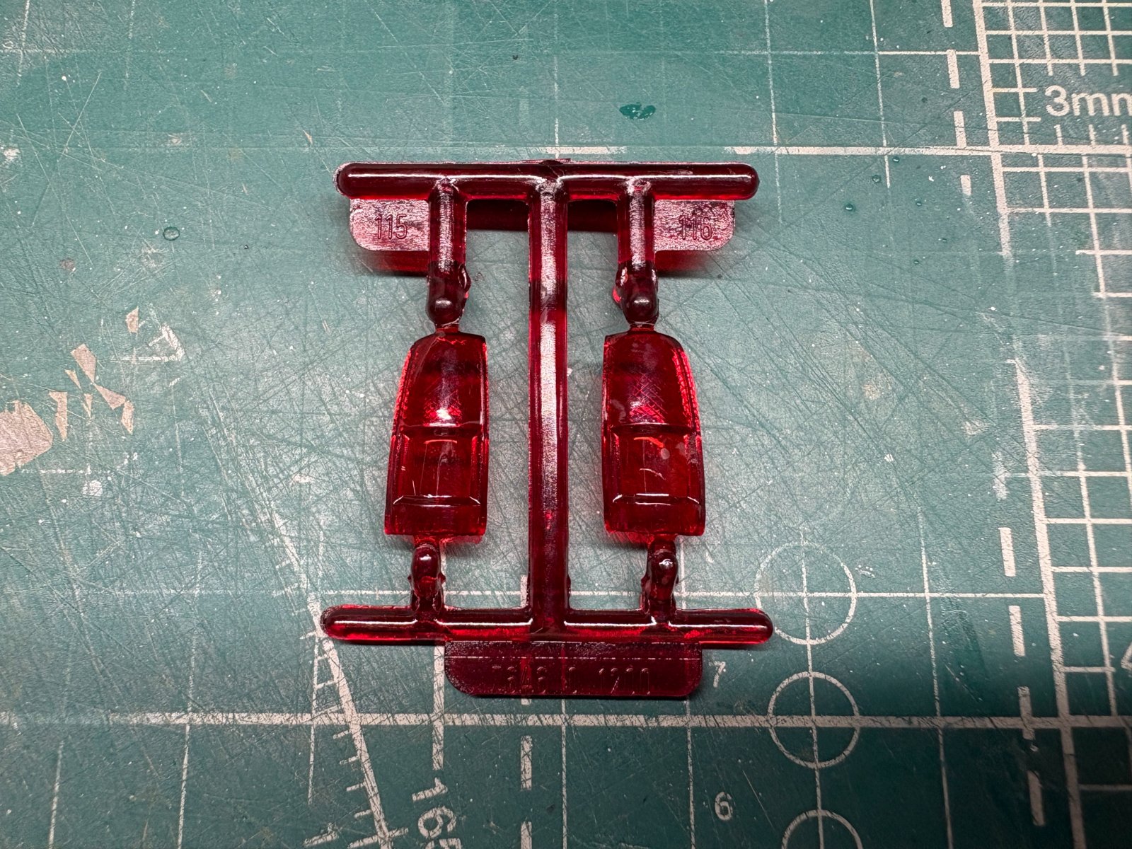

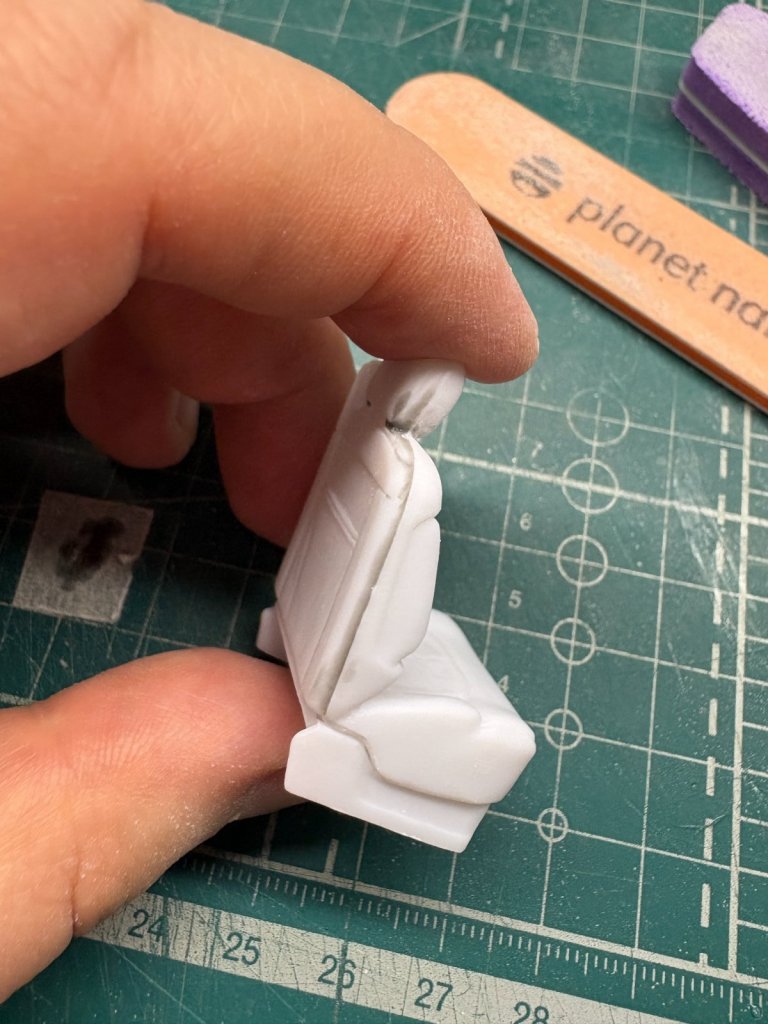

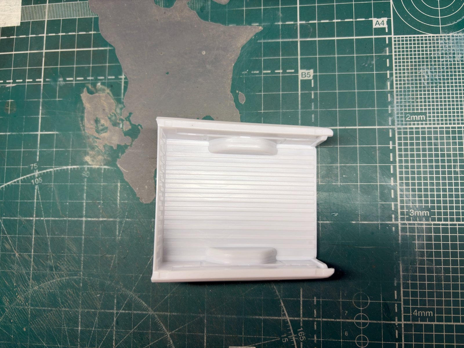

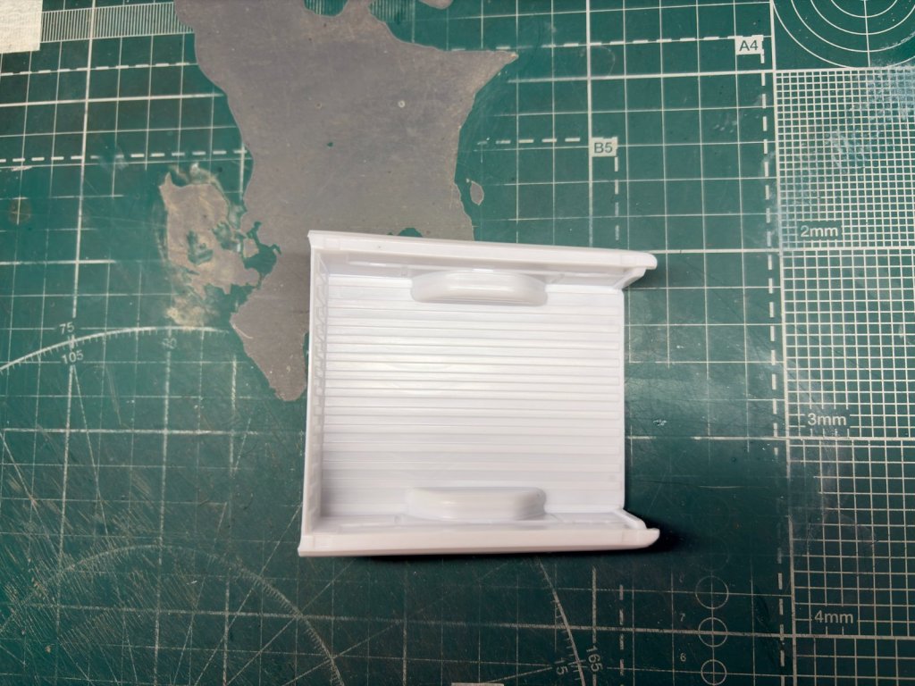

Популярный пост cuba_13 3616 Опубликовано 29 Nov 2025, 09:25:49 Популярный пост Жалоба Поделиться Опубликовано 29 Nov 2025, 09:25:49 Всем добрый день, решил в этом году поучаствовать в конкурсе. Вроде, по времени должен успеть. Строить буду последний выпуск 1999 Silverado от Revell в варианте кастом, который в этом наборе отличается только дисками. Коробка забита литниками под завязку. Если верить информации на коробке - 150 деталей. Начинаем осмотр содержимого коробки. Первым у нас идёт задняя часть. Далее 2 набора резины: сток и кастом. Резина без логотипов. Задние фонари и кабина. Порой, внимание к деталям от Revell очень сильно радует. Стекляшки. В наборе 3 хром литника, половину хрома буду смывать, т.к. Revell с какой-то радости даёт половину деталей движка в хроме. А вот и кастомные диски, которые я буду ставить. Далее идут большие белые литники. Сидушки в наборе, прям огонь, имитация кожи на них очень круто выглядит. Декали. Инструкция. На этом пока всё. Завтра начну обрабатывать детальки и клеить то, что должно быть склеено по покрасочных работ. Спасибо за внимание. 17 Ссылка на сообщение Поделиться на другие сайты

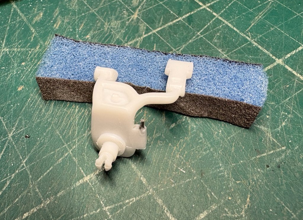

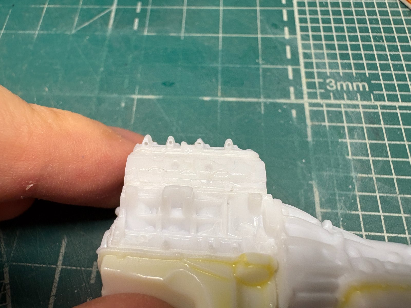

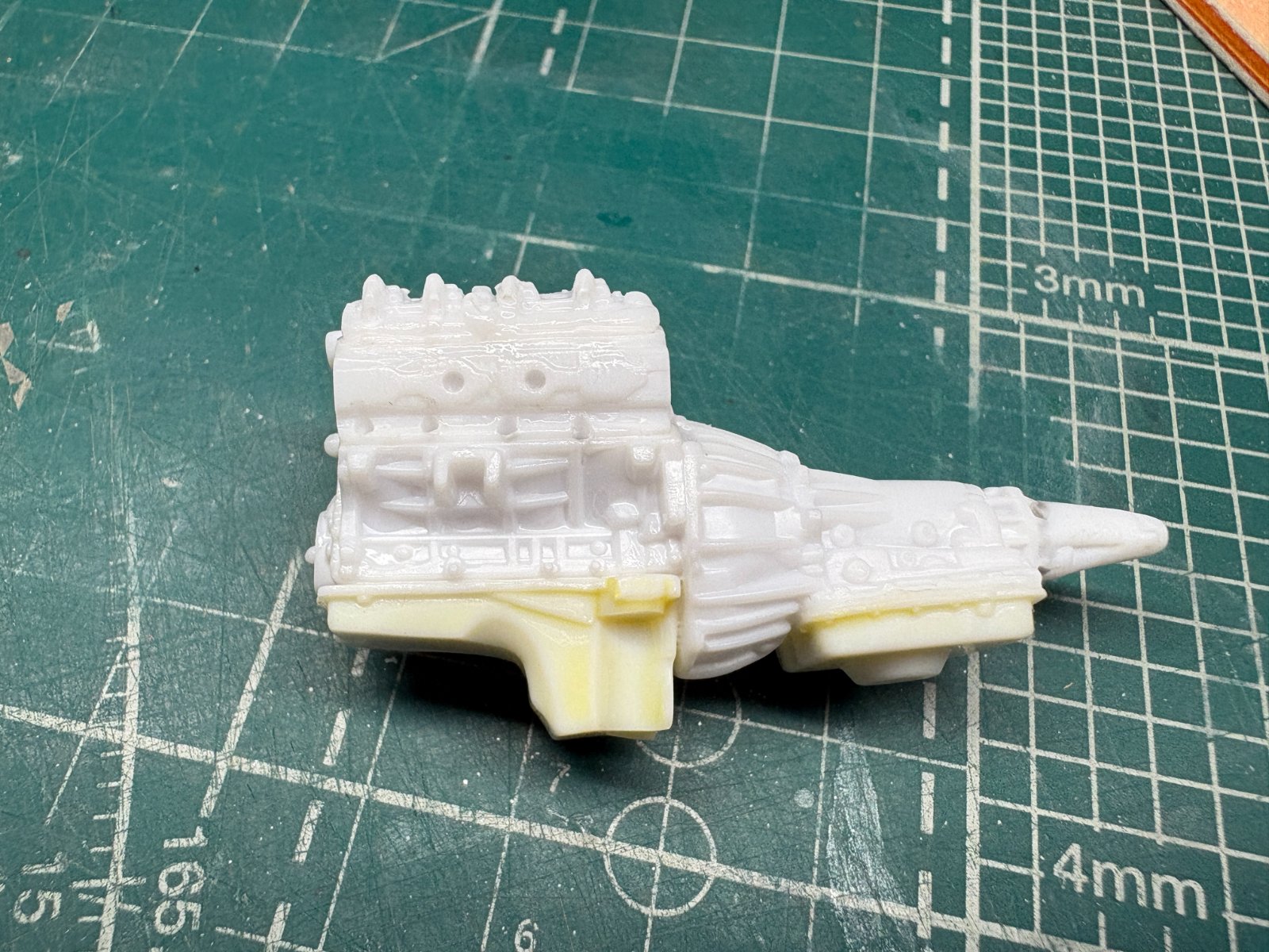

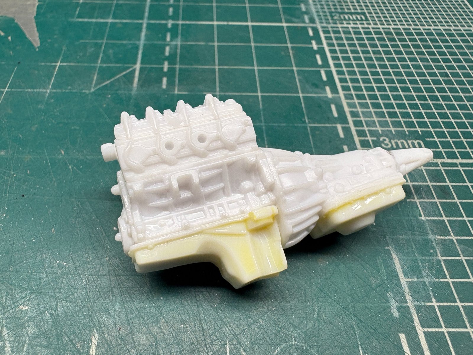

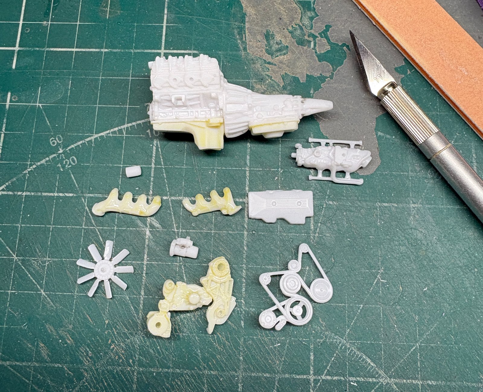

Популярный пост cuba_13 3616 Опубликовано 30 Nov 2025, 11:05:53 Автор Популярный пост Жалоба Поделиться Опубликовано 30 Nov 2025, 11:05:53 Поковырял сегодня двигатель, всё обработал и склеил, что нужно. До. После. 5 Ссылка на сообщение Поделиться на другие сайты

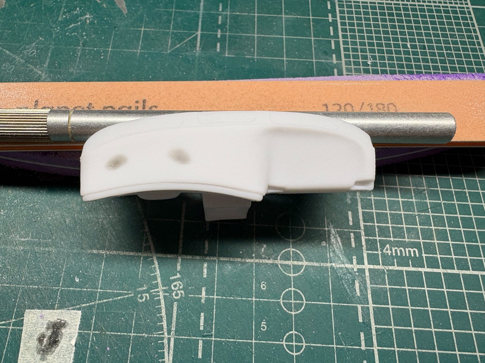

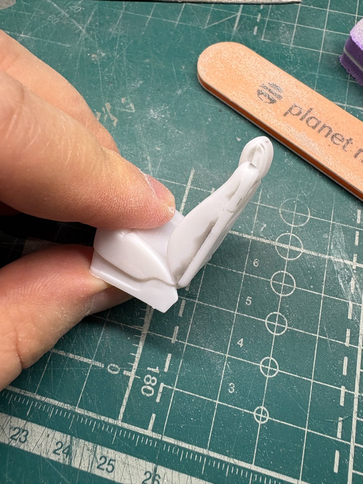

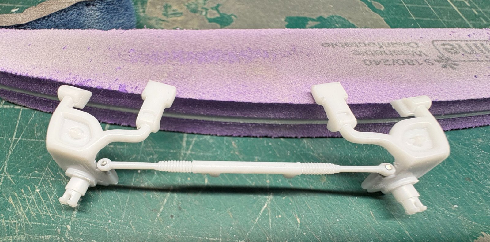

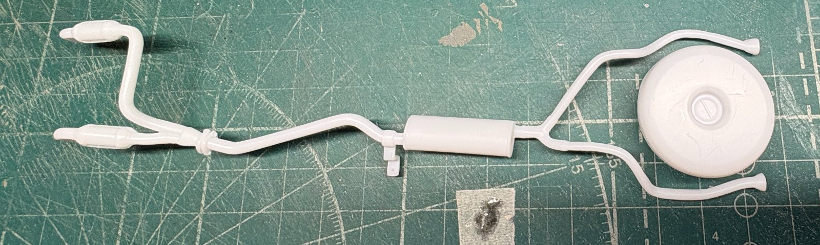

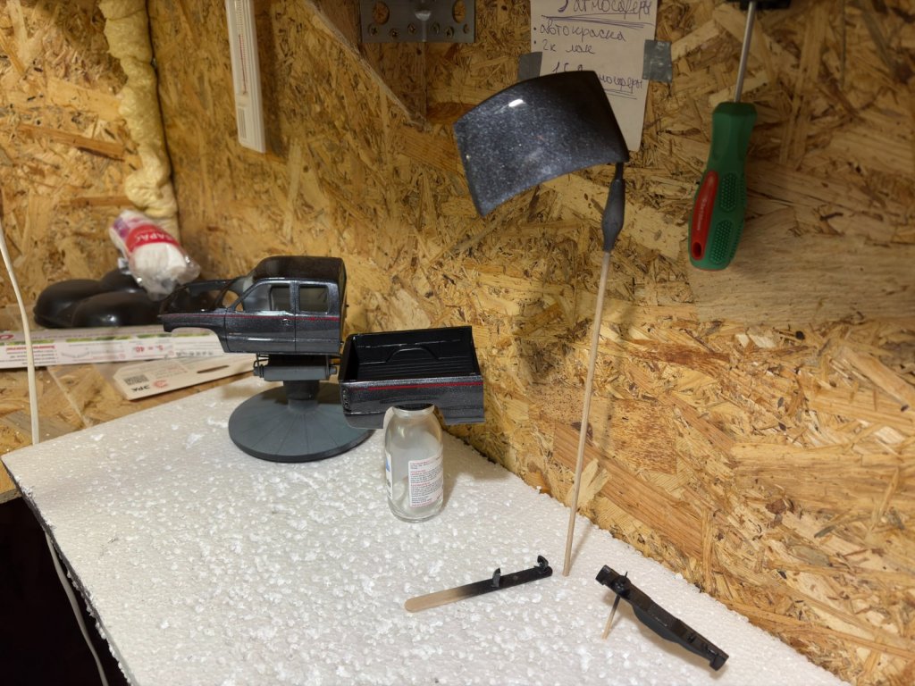

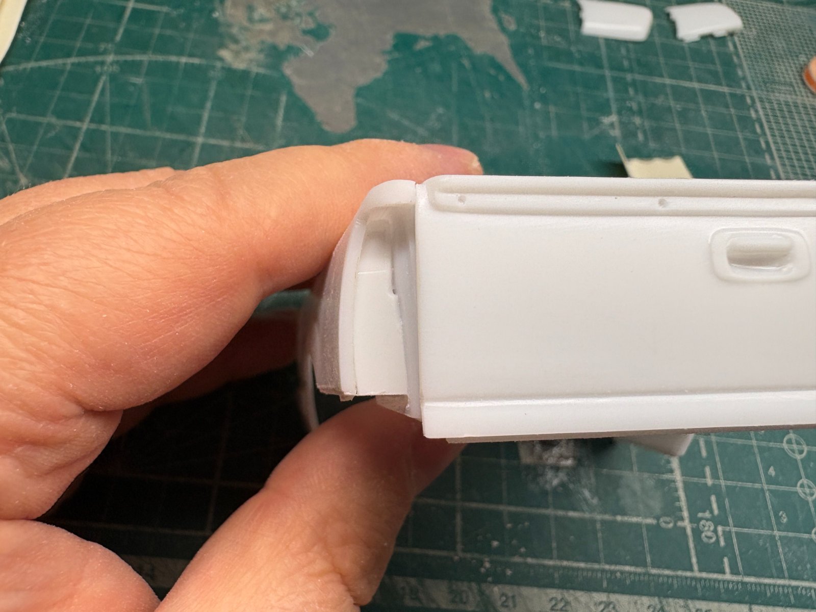

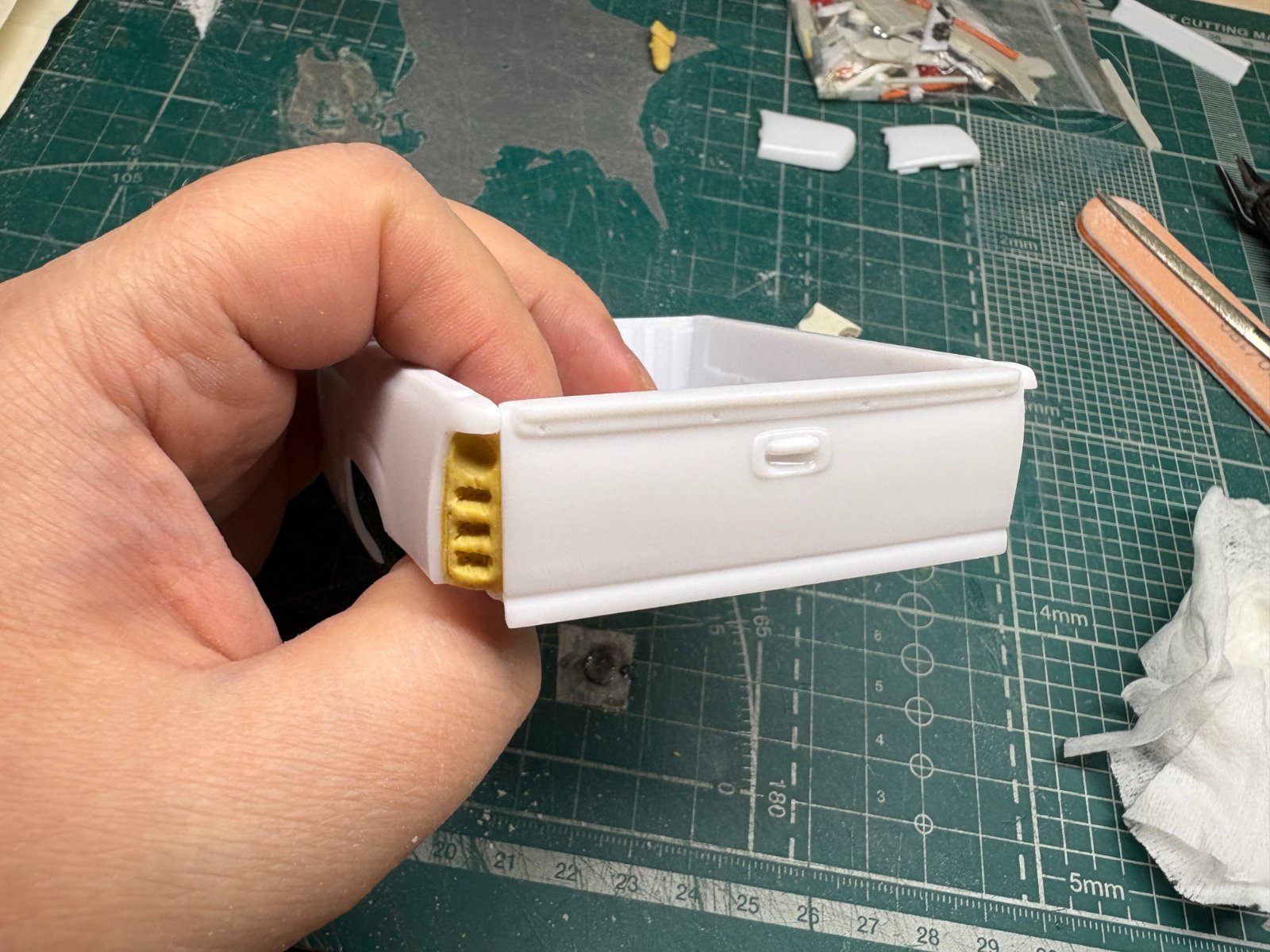

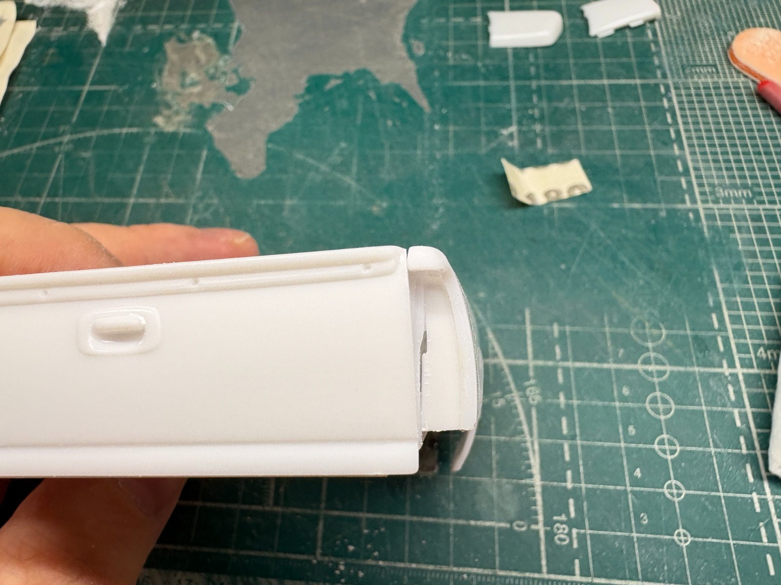

Популярный пост cuba_13 3616 Опубликовано 3 Jan 2026, 11:08:39 Автор Популярный пост Жалоба Поделиться Опубликовано 3 Jan 2026, 11:08:39 (изменено) Всем добрый день. Борьба с пластиком окончена. Сначала думал оставить имитацию ВВ, типо их почти не видно будет. Но посмотрел, как они выглядят на реальном авто и сточил имитацию, высверлил, буду вставлять свои проводочки. Выхлопная система идёт отлитая вместе с запаской. Отпилил это непотребство. Будут отдельными. Добавил штырьки там, где Ревелл их забыл отлить. Традиционные утяжины и нестыковки. Сточил имитацию пряжки ремня безопасности, будет травло и лента гамма 2 мм. Облагородил посадочное место фонарей. Ревелл даёт нам по умолчанию просто сквозные отверстия. Вклеил пластик. Слепил отражатели. Ну и помыл все детальки. Завтра буду грунтовать. Спасибо за внимание. Изменено 3 Jan 2026, 11:10:15 пользователем cuba_13 14 Ссылка на сообщение Поделиться на другие сайты
AeroMax 1357 Опубликовано 3 Jan 2026, 11:53:21 Жалоба Поделиться Опубликовано 3 Jan 2026, 11:53:21 Не плохо! Задние отражатели обработал после высыхания? На фото они не очень. На моей кабине была ступенька между дверьми в районе крыши. Надо было шкуркой сравнять, а то при полировке, выступающий угол до грунта протёр. Я так понимаю кастомную оптику ставить не будешь? Она на одном литнике с кастомными дисками. Ссылка на сообщение Поделиться на другие сайты
cuba_13 3616 Опубликовано 3 Jan 2026, 13:10:08 Автор Жалоба Поделиться Опубликовано 3 Jan 2026, 13:10:08 1 час назад, AeroMax сказал: Задние отражатели обработал после высыхания? На фото они не очень. Это при увеличении смотрится так себе. Я приставлял красные стекляшки, за ними не видно огрехов. Оставил так. 1 час назад, AeroMax сказал: На моей кабине была ступенька между дверьми в районе крыши. У меня вроде всё ровно. 1 час назад, AeroMax сказал: Я так понимаю кастомную оптику ставить не будешь? Нет, из кастомного у меня будут диски с резиной и задний бампер. Ссылка на сообщение Поделиться на другие сайты
AeroMax 1357 Опубликовано 3 Jan 2026, 14:12:03 Жалоба Поделиться Опубликовано 3 Jan 2026, 14:12:03 58 минут назад, cuba_13 сказал: У меня вроде всё ровно. Ключевое слово "вроде". Мне также казалось, что - фигня. Там ступенька в доли миллиметра. Ты после грунта пройдись шкуркой на пересечении водительской и задней двери и крыши. Последние 2 фотки в этом посте 1 Ссылка на сообщение Поделиться на другие сайты

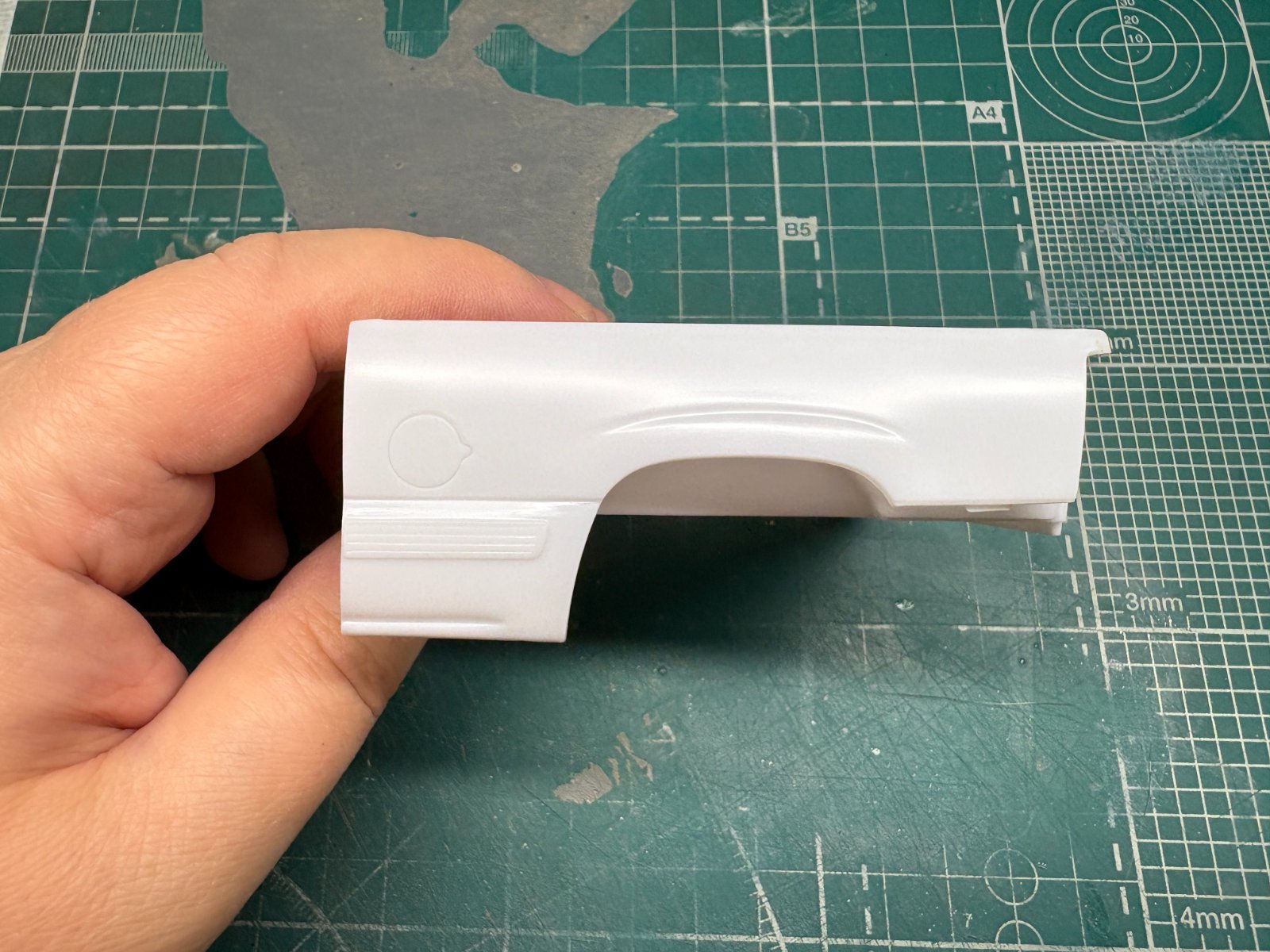

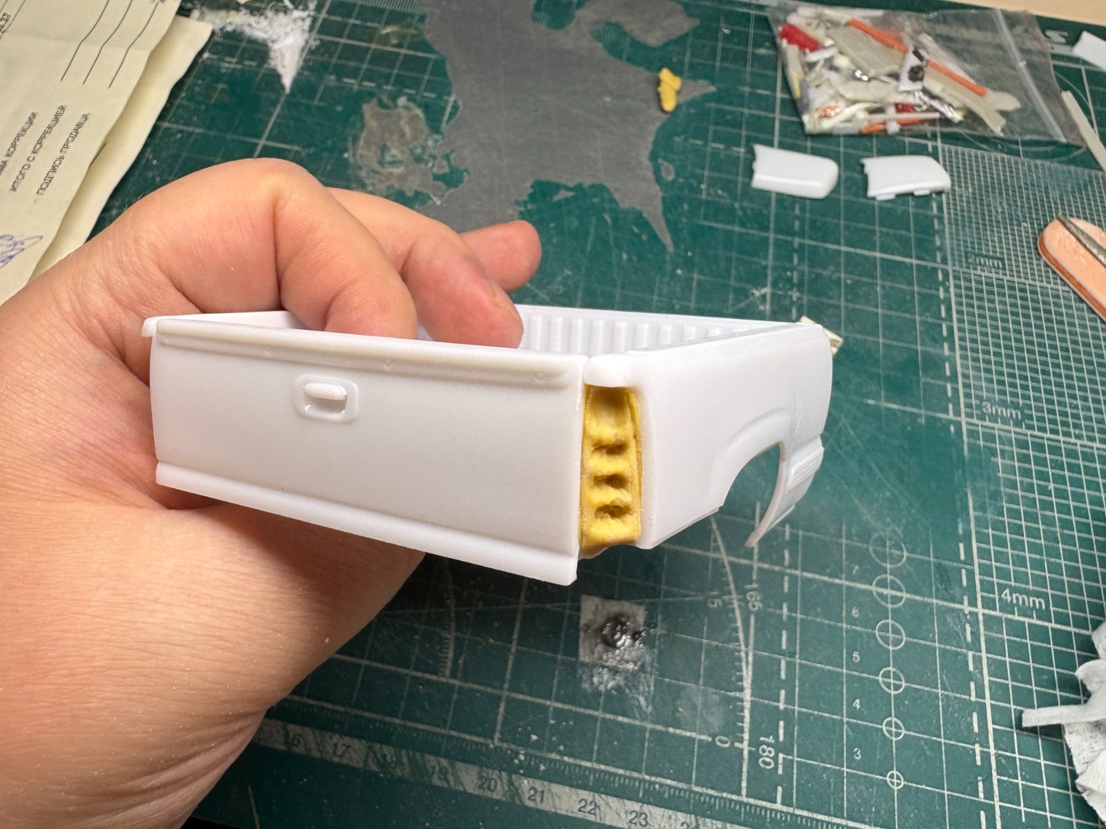

RBPencil 2655 Опубликовано 6 Jan 2026, 19:47:56 Жалоба Поделиться Опубликовано 6 Jan 2026, 19:47:56 Ром Задний борт приклеил? Если да, то зря. Понял что этого не стоит делать после первого своего пикапа. Не качественная покраска будет. Это чисто из опыта с пикапами... И лак зря не снял с бывших хром деталей. Грунт плохо пристает.... из опыта. Ссылка на сообщение Поделиться на другие сайты
AeroMax 1357 Опубликовано 7 Jan 2026, 10:27:45 Жалоба Поделиться Опубликовано 7 Jan 2026, 10:27:45 14 часов назад, RBPencil сказал: Задний борт приклеил? Если да, то зря. Понял что этого не стоит делать после первого своего пикапа. Не качественная покраска будет. Это чисто из опыта с пикапами... И лак зря не снял с бывших хром деталей. Грунт плохо пристает.... из опыта. Категорически поддерживаю! Ссылка на сообщение Поделиться на другие сайты
cuba_13 3616 Опубликовано 7 Jan 2026, 11:17:05 Автор Жалоба Поделиться Опубликовано 7 Jan 2026, 11:17:05 15 часов назад, RBPencil сказал: Задний борт приклеил? Если да, то зря. Я не сторонник приклеивания деталей кузова после лака, т.к. я собираю не Тамию, где всё можно с закрытыми глазами стыковать, а Ревелл и иже с ними. Тут от борта зависит приклейка задних боковых расширителей, и если это всё вклеивать в конце - будет какаха. Оно так-то не особо всё ровно и ладно приклеивалось, приходилось и подточить и шпакленуть. Как-то так. 1 Ссылка на сообщение Поделиться на другие сайты
RBPencil 2655 Опубликовано 7 Jan 2026, 20:59:39 Жалоба Поделиться Опубликовано 7 Jan 2026, 20:59:39 9 часов назад, cuba_13 сказал: Я не сторонник приклеивания деталей кузова после лака, т.к. я собираю не Тамию, где всё можно с закрытыми глазами стыковать, а Ревелл и иже с ними. Тут от борта зависит приклейка задних боковых расширителей, и если это всё вклеивать в конце - будет какаха. Оно так-то не особо всё ровно и ладно приклеивалось, приходилось и подточить и шпакленуть. Как-то так. Ром. Дело твоё конечно, но там и после лака не проблемно приклеить.... дело не тамия/хася/амт/ревелл и тд.... просто из опыта что потом на выходе может пойти "какаха" из покраски и внешний вид будет не айс, поверь личному опыту. Ну напилинг и шпатлевку некто не отменял и подгонку. Если конечно пол кузова в цвет... Но я бы лучше потом вклеил. это не такая проблема если правильно подогнать. 1 Ссылка на сообщение Поделиться на другие сайты
yura1961 3948 Опубликовано 8 Jan 2026, 04:45:51 Жалоба Поделиться Опубликовано 8 Jan 2026, 04:45:51 7 часов назад, RBPencil сказал: . Но я бы лучше потом вклеил. это не такая проблема если правильно подогнать. 100% 1 Ссылка на сообщение Поделиться на другие сайты
cuba_13 3616 Опубликовано 8 Jan 2026, 16:35:30 Автор Жалоба Поделиться Опубликовано 8 Jan 2026, 16:35:30 Ребята, я не спорю ни в коем случае, но мне так удобнее. Я когда Форд Пикап строил тоже приклеивал сразу борт. 19 часов назад, RBPencil сказал: может пойти "какаха" из покраски А что именно может пойти не так? Можно пример с фото. Я просто ума не приложу. 1 Ссылка на сообщение Поделиться на другие сайты
RBPencil 2655 Опубликовано 9 Jan 2026, 11:10:16 Жалоба Поделиться Опубликовано 9 Jan 2026, 11:10:16 18 часов назад, cuba_13 сказал: что именно может пойти не так? Можно пример с фото. Я просто ума не приложу. Залить можно места стыка кузова и бортов. Красить не удобно, облако краски создается.... много чего.... 1 Ссылка на сообщение Поделиться на другие сайты

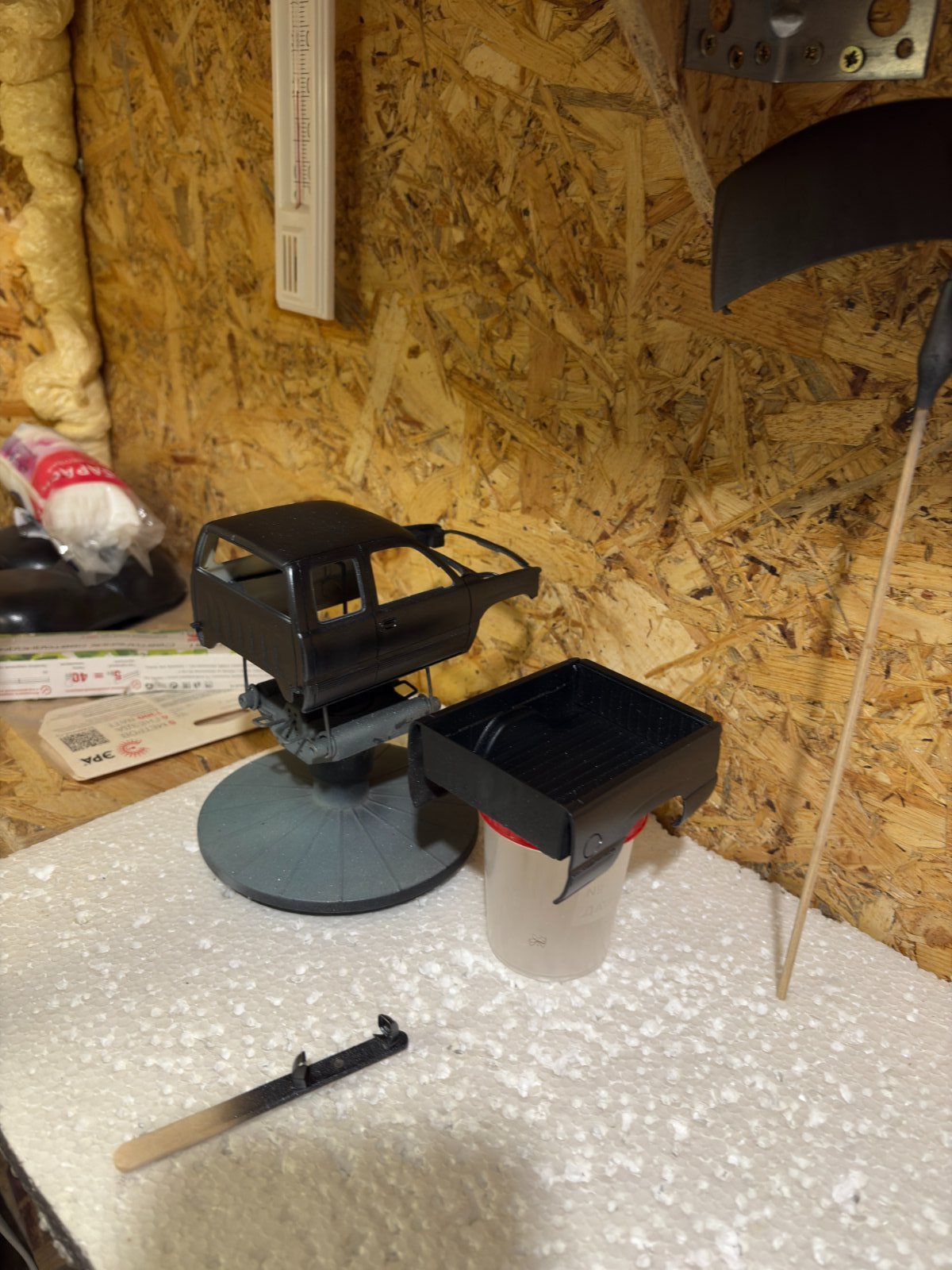

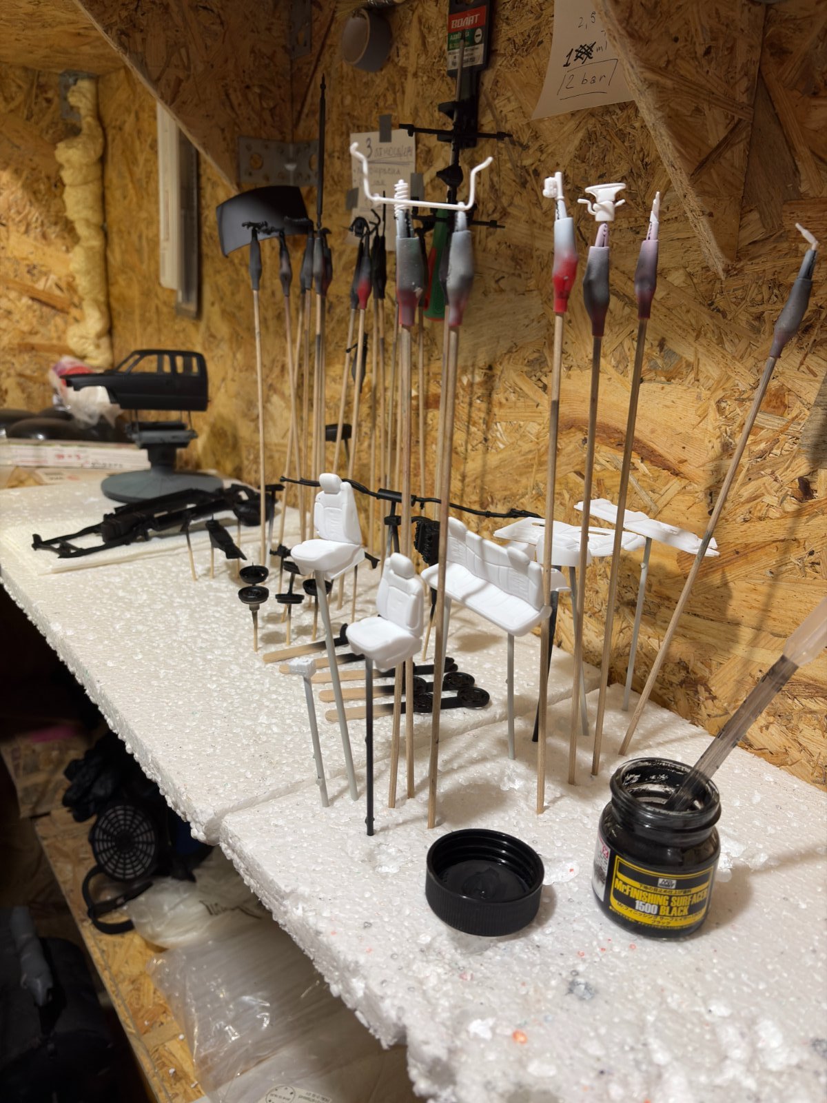

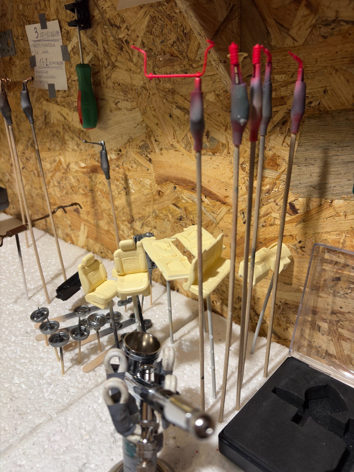

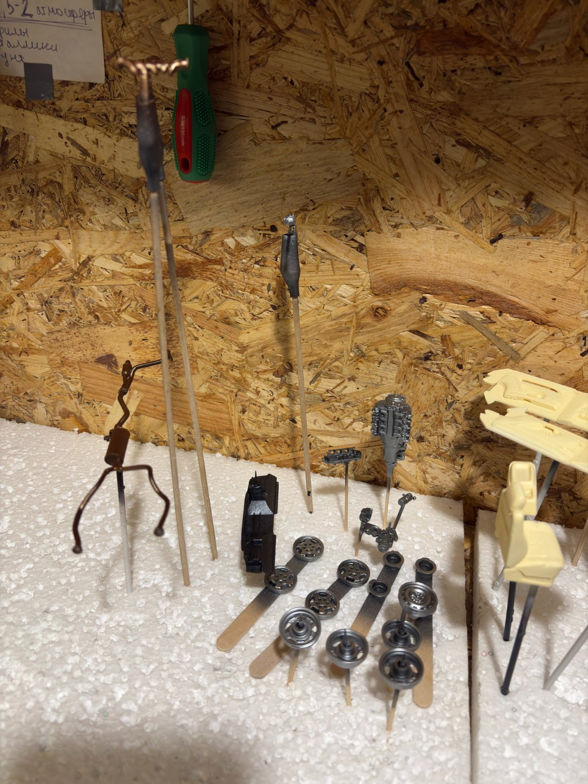

Популярный пост cuba_13 3616 Опубликовано 17 Jan 2026, 10:37:41 Автор Популярный пост Жалоба Поделиться Опубликовано 17 Jan 2026, 10:37:41 Тем временем. Загрунтовал. Положил основные цвета. Положил деки и залачил, неделю будет сохнуть. На этом пока всё. 9 Ссылка на сообщение Поделиться на другие сайты
yura1961 3948 Опубликовано 17 Jan 2026, 14:10:37 Жалоба Поделиться Опубликовано 17 Jan 2026, 14:10:37 Рома,а что за краска,мне показалось что зерно великовато,на капоте очень заметно. Ссылка на сообщение Поделиться на другие сайты
cuba_13 3616 Опубликовано 17 Jan 2026, 15:11:33 Автор Жалоба Поделиться Опубликовано 17 Jan 2026, 15:11:33 @yura1961 Юра, ганзовская. Которой я уже пользовался. Импалу в фиолетовый и Форд Викторию в красный. Вот такая краска. Ссылка на сообщение Поделиться на другие сайты
