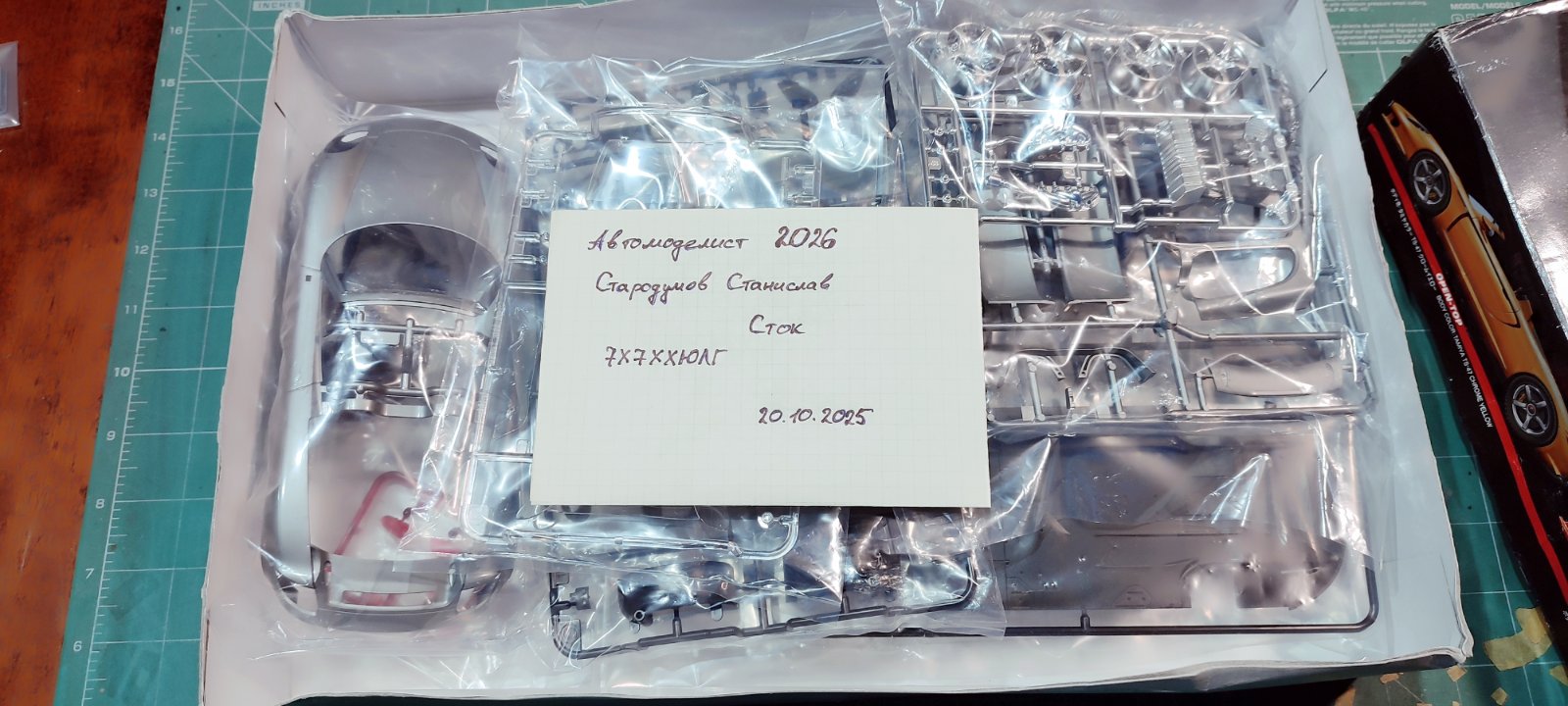

Популярный пост StarSA 1112 Опубликовано 2 Dec 2025, 07:43:47 Популярный пост Жалоба Поделиться Опубликовано 2 Dec 2025, 07:43:47 Приветствую, коллеги! Решил поучаствовать в конкурсе этого года с максимально простой для себя моделью. Казалось бы, деталек не мало, и сборка не такая и лёгкая, но членение очень продуманное, минимум маскировки. Красим в разные цвета отдельные элементы и собираем, всё! Набор всем давно известен, новым его уже не назовешь. Однако, качество отливок потрясающе, сколь-нибудь докучающих дефектов совсем нет. Ни следов от толкателей, ни облоя, ни утяжин. Детализация достаточная, чтобы ничего не допиливать. Посему сборка будет практически "из коробки". Добавки будут только по-мелочи, типа ниппелей на колёса, ремни в салон, немного карбона в видимых местах, и стекляшки с декалями сетки на капоте хочу заменить на сетку травленную. Буду придерживаться этого прототипа: Ну и наконец-то дойти до финиша! 14 Ссылка на сообщение Поделиться на другие сайты

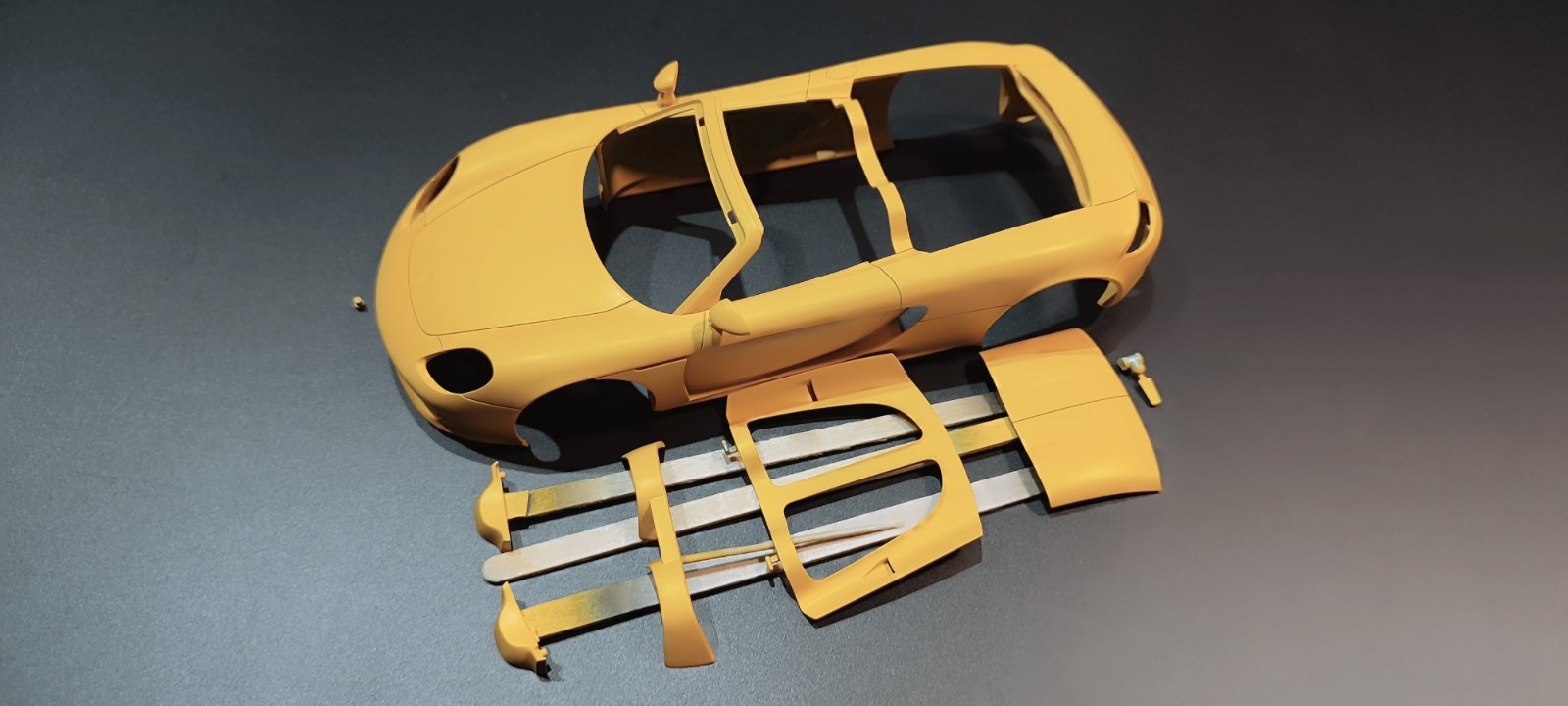

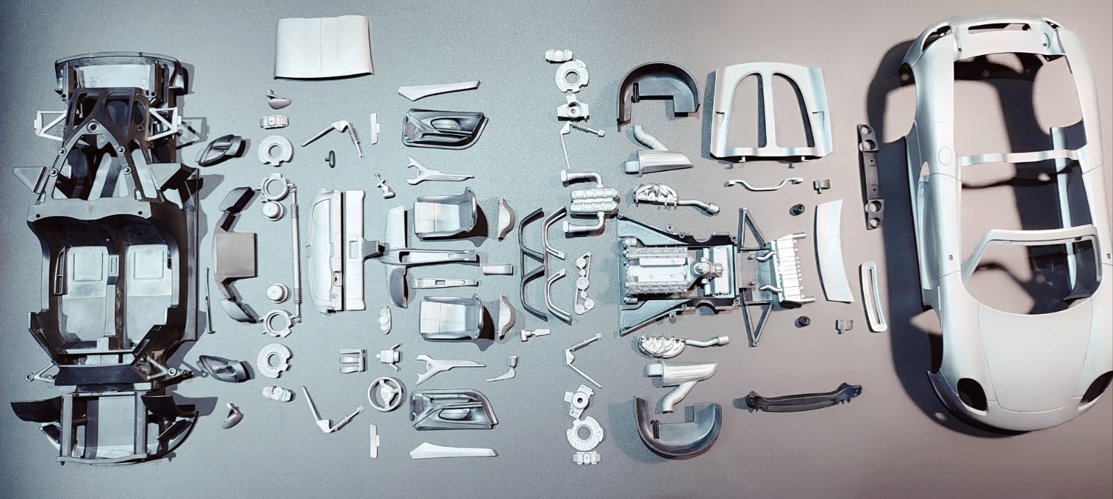

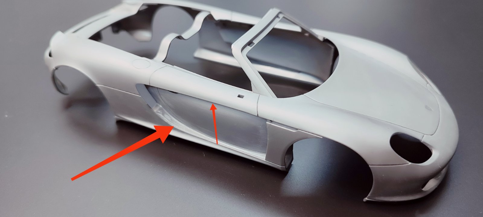

Популярный пост StarSA 1112 Опубликовано 4 Dec 2025, 19:06:38 Автор Популярный пост Жалоба Поделиться Опубликовано 4 Dec 2025, 19:06:38 Спасибо за пожелания! Часть первая - подготовительная. Почти месяц ушёл, чтобы в периодических подходах подготовить все детали к дальнейшей работе. Как и говорил, обработки много не нужно, качество набора потрясающее. Вот почти все детальки Подсборок почти нет. Склеен двигатель, тут ничего сложного. К кузову приклеены дверные панели Швы зашпаклеваны, указано стрелочками, куда без них. Там нет расшивки, панели едины. И переднюю часть монокока приклеил к основной, так же зашпаклевав шов. Вот и всё. В следующий раз клей понадобится только после покраски. 13 Ссылка на сообщение Поделиться на другие сайты

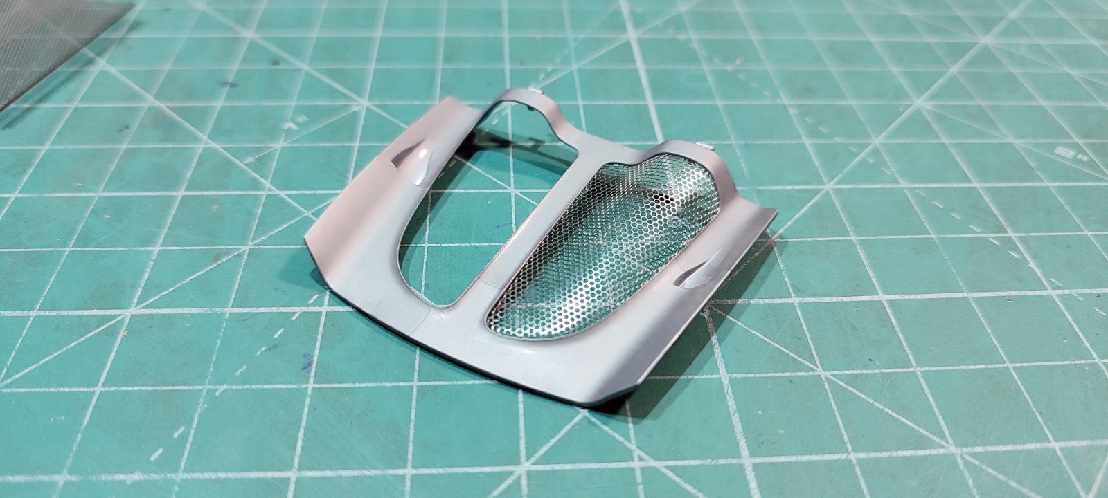

hibar 549 Опубликовано 5 Dec 2025, 09:33:43 Жалоба Поделиться Опубликовано 5 Dec 2025, 09:33:43 жду когда ты будешь сетки гнуть. Если кто не знал, они кругломи дырками Ссылка на сообщение Поделиться на другие сайты
StarSA 1112 Опубликовано 5 Dec 2025, 11:29:12 Автор Жалоба Поделиться Опубликовано 5 Dec 2025, 11:29:12 Я вчера уже согнул одну. Не сложно, но времени много занимает каждый край подогнать. Ссылка на сообщение Поделиться на другие сайты
John Wick 4171 Опубликовано 5 Dec 2025, 17:44:36 Жалоба Поделиться Опубликовано 5 Dec 2025, 17:44:36 6 hours ago, StarSA said: Я вчера уже согнул одну. Не сложно, но времени много занимает каждый край подогнать. На оправке? Нет идеи сделать пуансон и матрицу? Сделать слепки и из них уже изготовить оснастку. Ссылка на сообщение Поделиться на другие сайты
Популярный пост StarSA 1112 Опубликовано 5 Dec 2025, 19:10:42 Автор Популярный пост Жалоба Поделиться Опубликовано 5 Dec 2025, 19:10:42 Я стекляшку как форму использовал. По ней пригибал, приглаживал. Потом по месту изнутри прикатал края, лишнее обрезал, чтобы в штатное посадочное место вошло. 16 Ссылка на сообщение Поделиться на другие сайты
AeroMax 1498 Опубликовано 5 Dec 2025, 20:51:23 Жалоба Поделиться Опубликовано 5 Dec 2025, 20:51:23 1 час назад, StarSA сказал: Я стекляшку как форму использовал. По ней пригибал, приглаживал. Потом по месту изнутри прикатал края, лишнее обрезал, чтобы в штатное посадочное место вошло. И даже не отжигал? Это - пять! Ссылка на сообщение Поделиться на другие сайты
John Wick 4171 Опубликовано 5 Dec 2025, 20:52:10 Жалоба Поделиться Опубликовано 5 Dec 2025, 20:52:10 Кстати, чьё травление? Ссылка на сообщение Поделиться на другие сайты
StarSA 1112 Опубликовано 5 Dec 2025, 21:05:13 Автор Жалоба Поделиться Опубликовано 5 Dec 2025, 21:05:13 9 минут назад, AeroMax сказал: И даже не отжигал? Это - пять! Не, некогда. Оно и само достаточно тонкое и податливое. 9 минут назад, John Wick сказал: Кстати, чьё травление? От ХД. Но куплено лет 6-7 назад, может и больше. Лежало без дела, нигде такой рисунок не нужен был. Думал, зря купил. А тут как раз. Может чуть помельче бы ячейку, но что есть. Ссылка на сообщение Поделиться на другие сайты

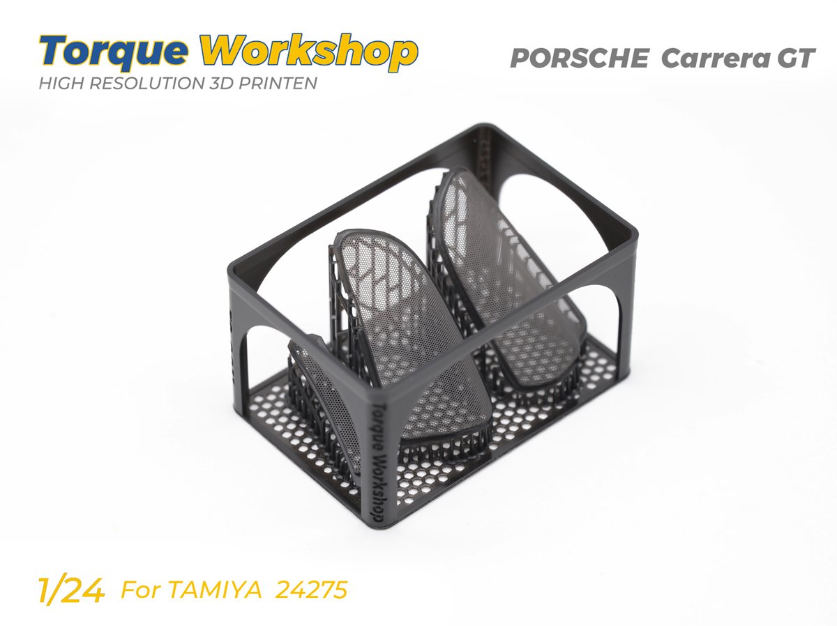

RedCeres 1574 Опубликовано 6 Dec 2025, 06:03:10 Жалоба Поделиться Опубликовано 6 Dec 2025, 06:03:10 Есть современное решение проблемы, правда, не сильно бюджетное 1 Ссылка на сообщение Поделиться на другие сайты
Muscle Horses 509 Опубликовано 6 Dec 2025, 06:40:59 Жалоба Поделиться Опубликовано 6 Dec 2025, 06:40:59 (изменено) Опасно применять продукт, выставленный выше - это триде печать, изделие слишком тонкое, как оно само поведёт себя при покраске, сборке и со временем - вопрос заставляет беспокоиться, а уж чем чревато случайное касание-лёгкий нажим на эту область на готовой модели - тут я думаю последствия легко прогнозируемы. Выглядит красиво, но лично я не рекомендую.@StarSA сетку выгнул точно как надо, ещё и из универсальной, как я понял, травленой сетки. Здесь ничего не нужно менять. Готовый гриль есть в комплектах травла для этой модели от Студио-27 и той же Хобби-дизайн, они даны нужного контура, с окантовкой и, полагаю, какими нужно ячейками сетки, остаётся просто выгнуть по стекляшке из набора и всё. Комплект Студии-27 лично у меня есть, сетка там - то, что надо. С травлом точно ничего никогда не случится. Изменено 6 Dec 2025, 06:44:13 пользователем Muscle Horses 3 Ссылка на сообщение Поделиться на другие сайты
StarSA 1112 Опубликовано 6 Dec 2025, 07:17:17 Автор Жалоба Поделиться Опубликовано 6 Dec 2025, 07:17:17 1 час назад, RedCeres сказал: Есть современное решение проблемы, правда, не сильно бюджетное Безусловно красиво. Но в данном случае лишних затрат не хочу. Ни временных, ни денежных. Поэтому, что имеем 33 минуты назад, Muscle Horses сказал: Готовый гриль есть в комплектах травла для этой модели от Студио-27 и той же Хобби-дизайн, они даны нужного контура, с окантовкой и, полагаю, какими нужно ячейками сетки, остаётся просто выгнуть по стекляшке из набора и всё. Комплект Студии-27 лично у меня есть, сетка там - то, что надо. С травлом точно ничего никогда не случится. Спасибо! Опять же по причине нежелания лишних затрат решил отказаться от травла. Ссылка на сообщение Поделиться на другие сайты

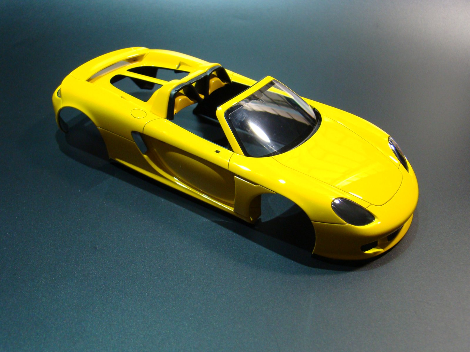

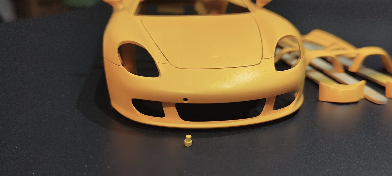

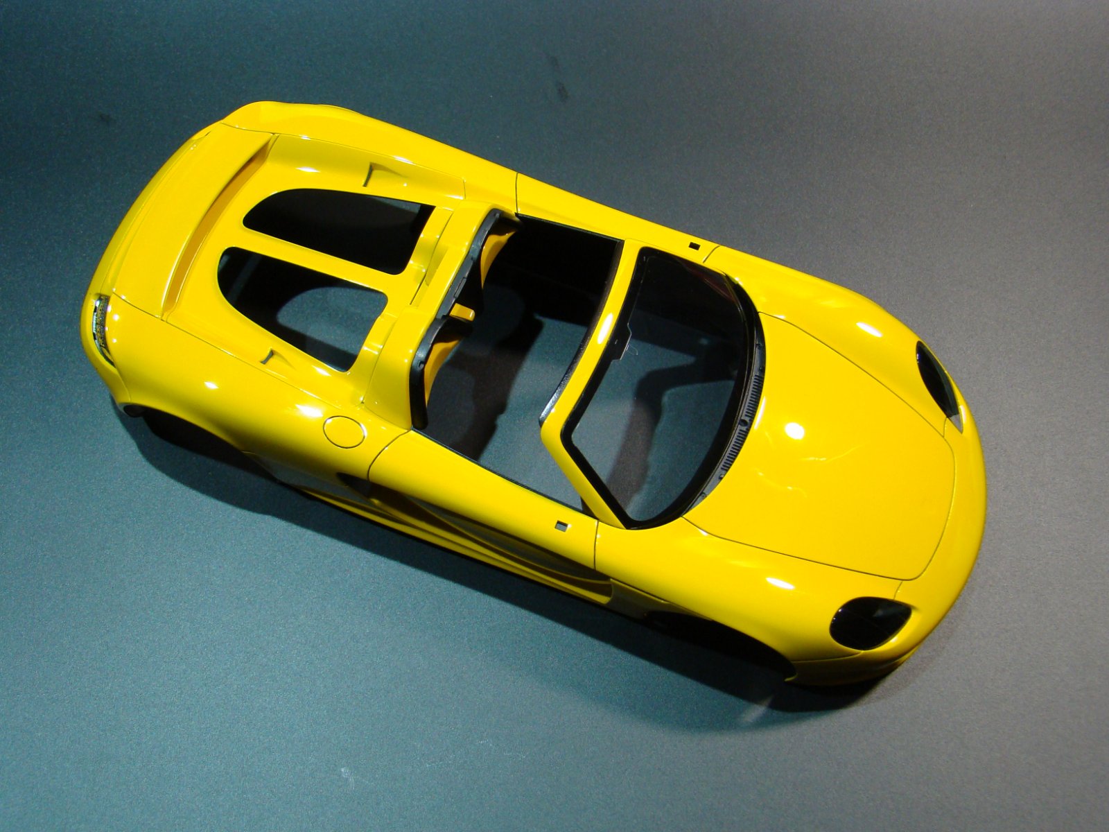

Популярный пост StarSA 1112 Опубликовано 6 Jan 2026, 10:33:17 Автор Популярный пост Жалоба Поделиться Опубликовано 6 Jan 2026, 10:33:17 Двигаюсь помаленьку. Занялся кузовом. Грунт Mr. Hobby серый. Далее покраска в соответствии с выбранным прототипом. Так же всё банально скучно. Положил несколько тонких слоёв, шлифанул огрехи и дал ещё слой. Краска автомобильная база нитра, вроде Мобихел, не помню точно. Не понравилась мне только заглушка буксировочного крюка в переднем бампере, слишком толстая расшивка, как между кузовными панелями, а должна быть еле заметная щель. Высверлил отверстие и сделал новую заглушку, сидит плотно с поправкой на слой ЛКП. 16 Ссылка на сообщение Поделиться на другие сайты

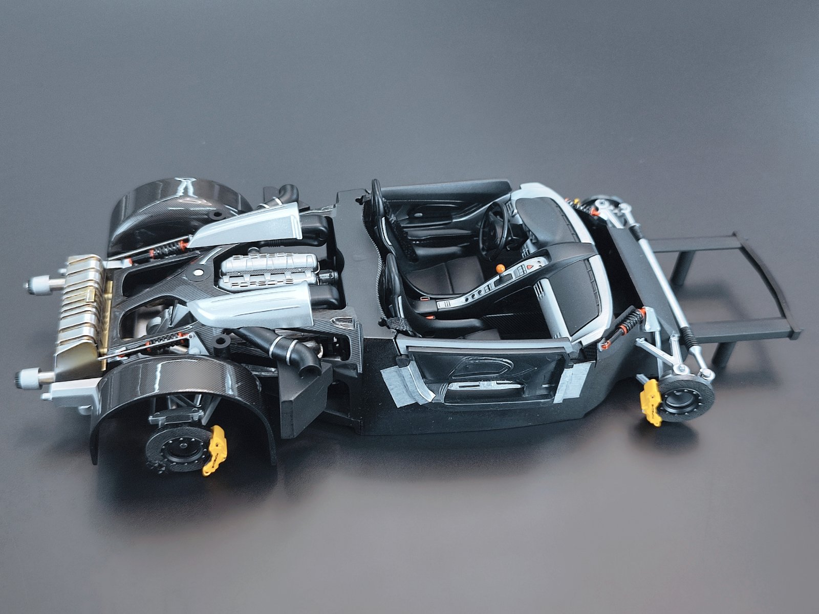

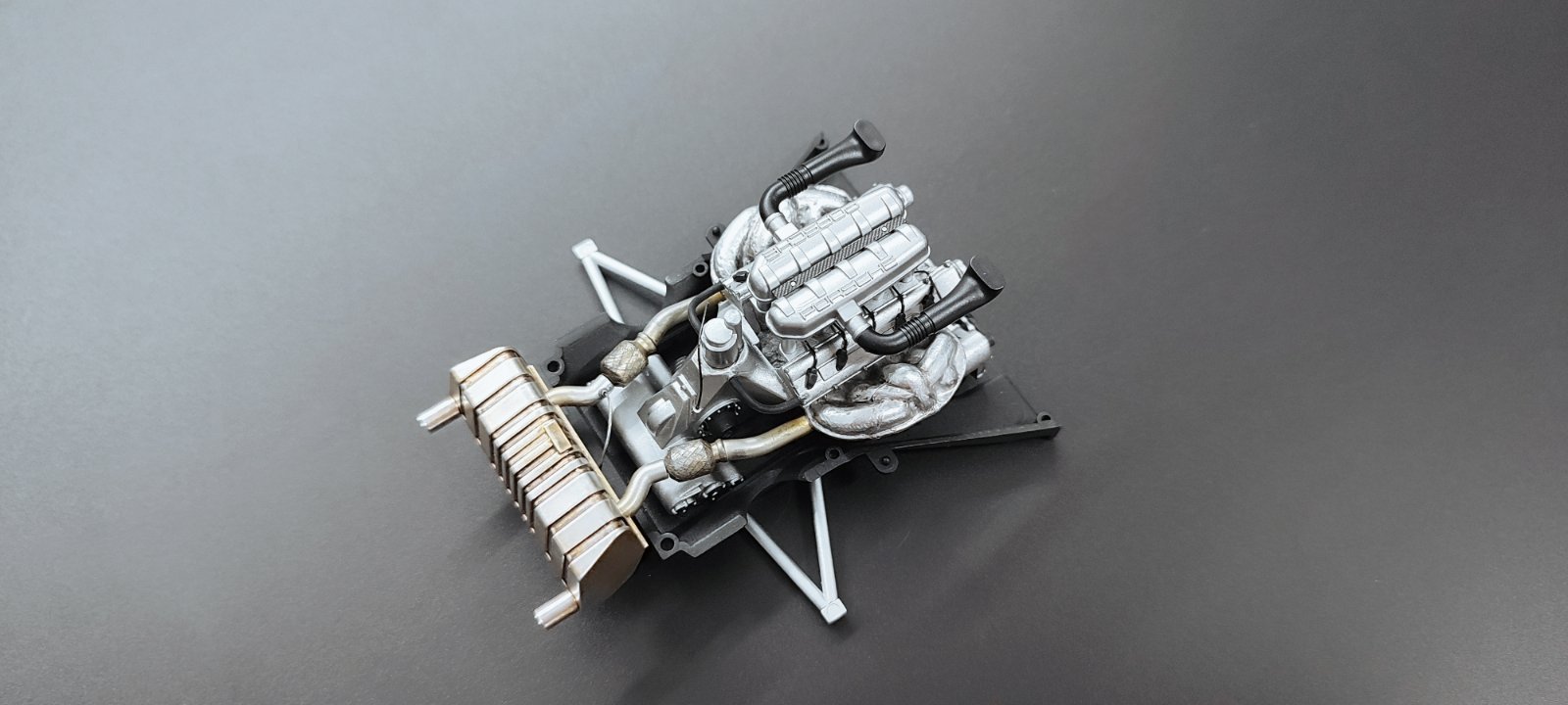

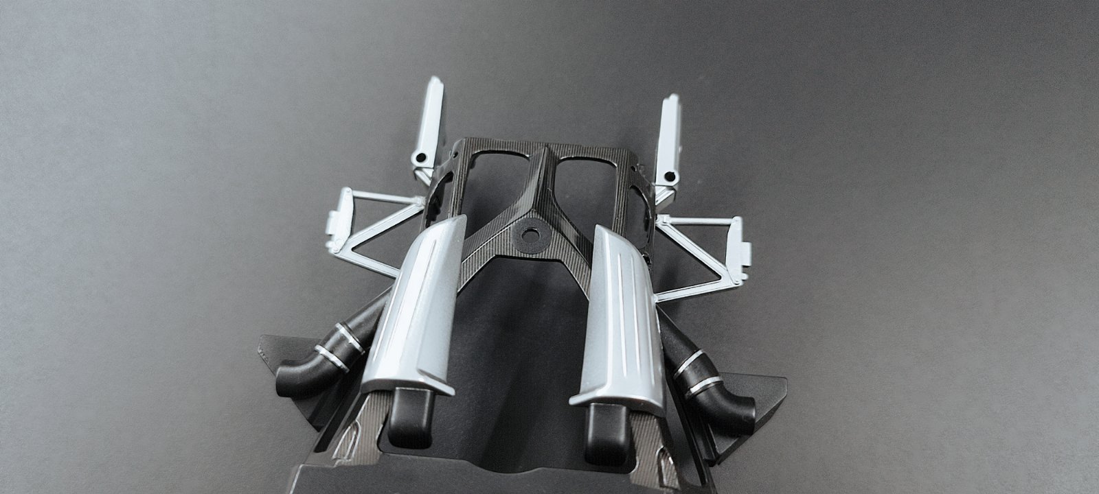

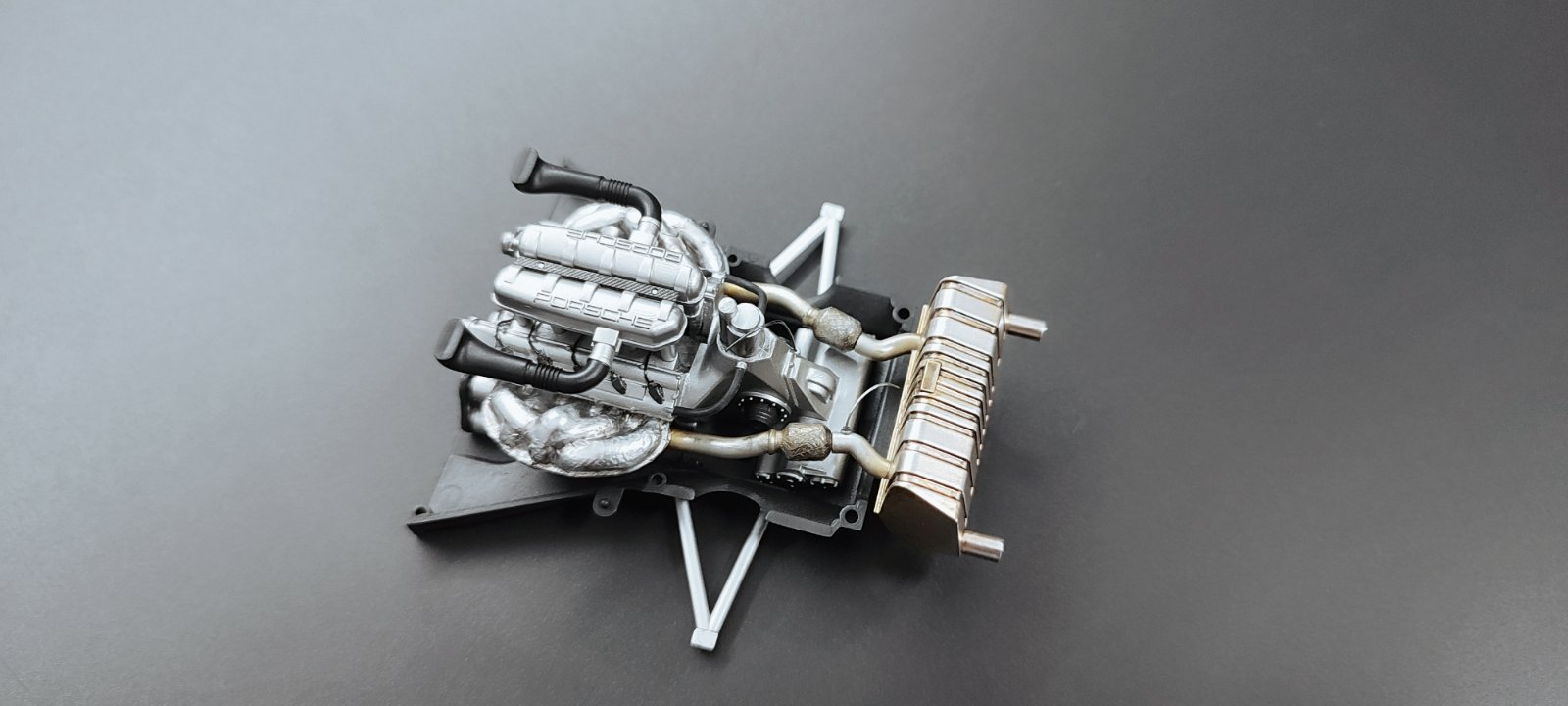

Популярный пост StarSA 1112 Опубликовано 3 Mar 2026, 07:47:28 Автор Популярный пост Жалоба Поделиться Опубликовано 3 Mar 2026, 07:47:28 (изменено) Продолжаем разговор... Почти всё покрашено подсобрано, будем понемногу выкладывать. Моторчик. Всё по-простому, покрасил разными металликами, хотя это не особо заметно на фото. Основной цвет - алюминий от ХоббиЛинк, впуск - темный алюминий от АК-интерактив. ВВ провода к катушкам, пара шлангов из термоусадки, лямбда на выхлопе и выдавил термоэкраны из фольги. На впуске ещё сверху планочка в карбоне, посажена на два болтика от МастерКлаба 0,5мм. Верхняя часть рамы двигателя: Черный базовый, карбон от SMS в видимых местах, покрытый 2К-лаком. Алюминий от ХоббиЛинк на рычагах подвески и "Брайт" алюминий на корпусах воздушных фильтров. На фото разница как будто не слишокм видна, но в реальности она есть. На патрубках хомуты из металло-скотча. Изменено 3 Mar 2026, 07:52:02 пользователем StarSA 17 Ссылка на сообщение Поделиться на другие сайты

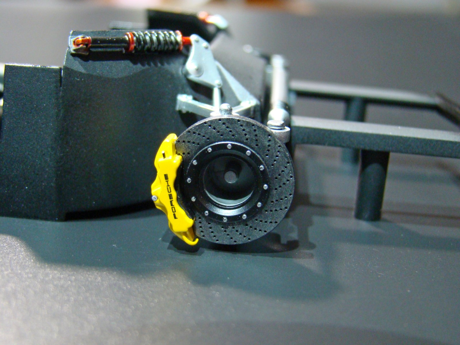

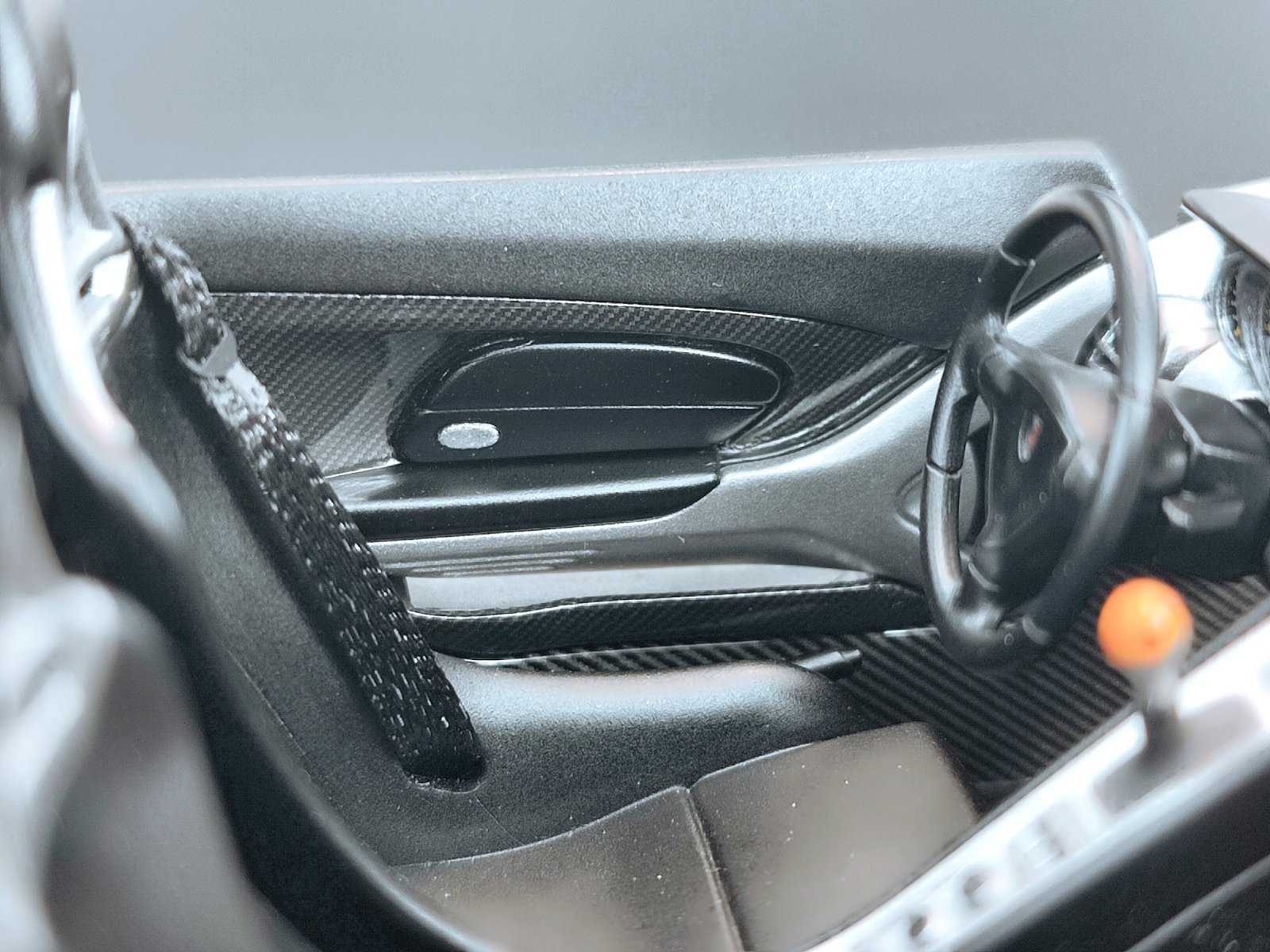

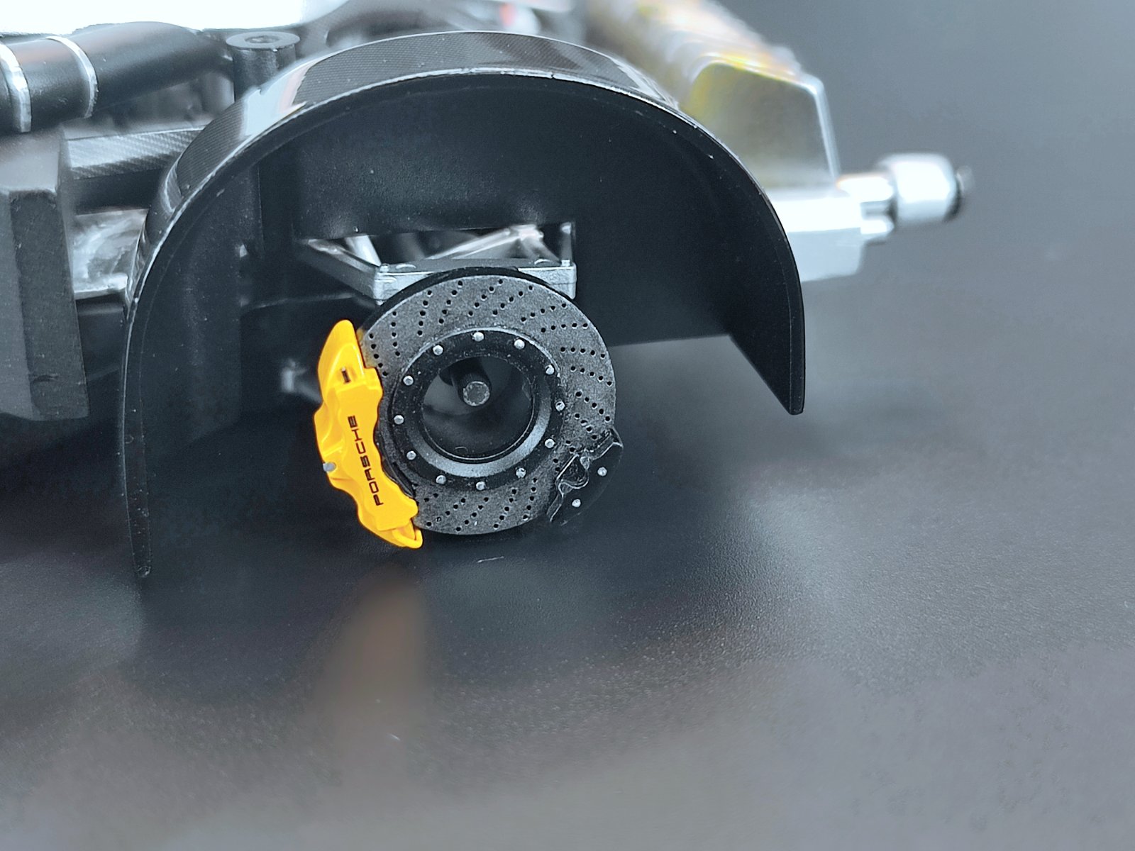

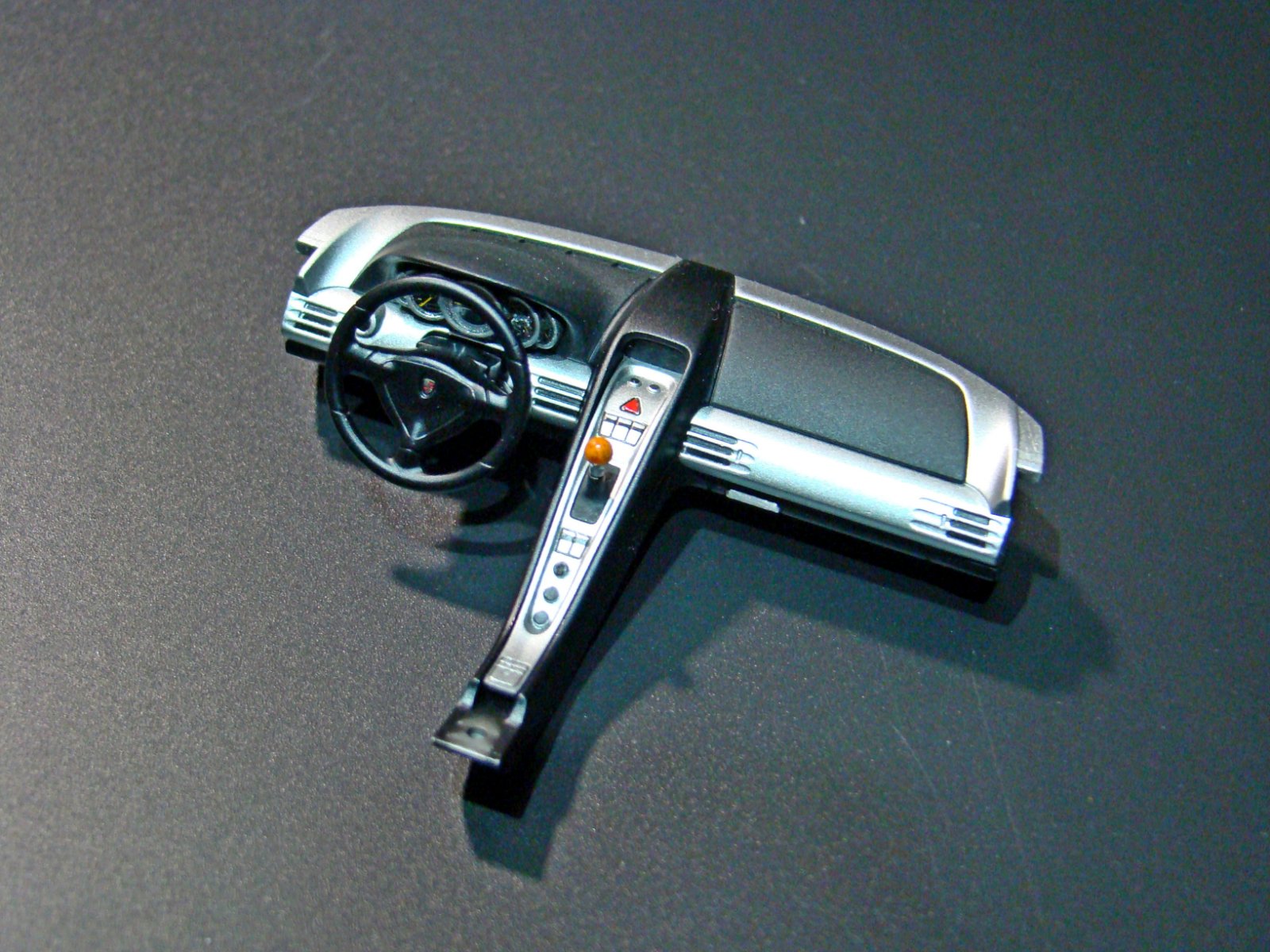

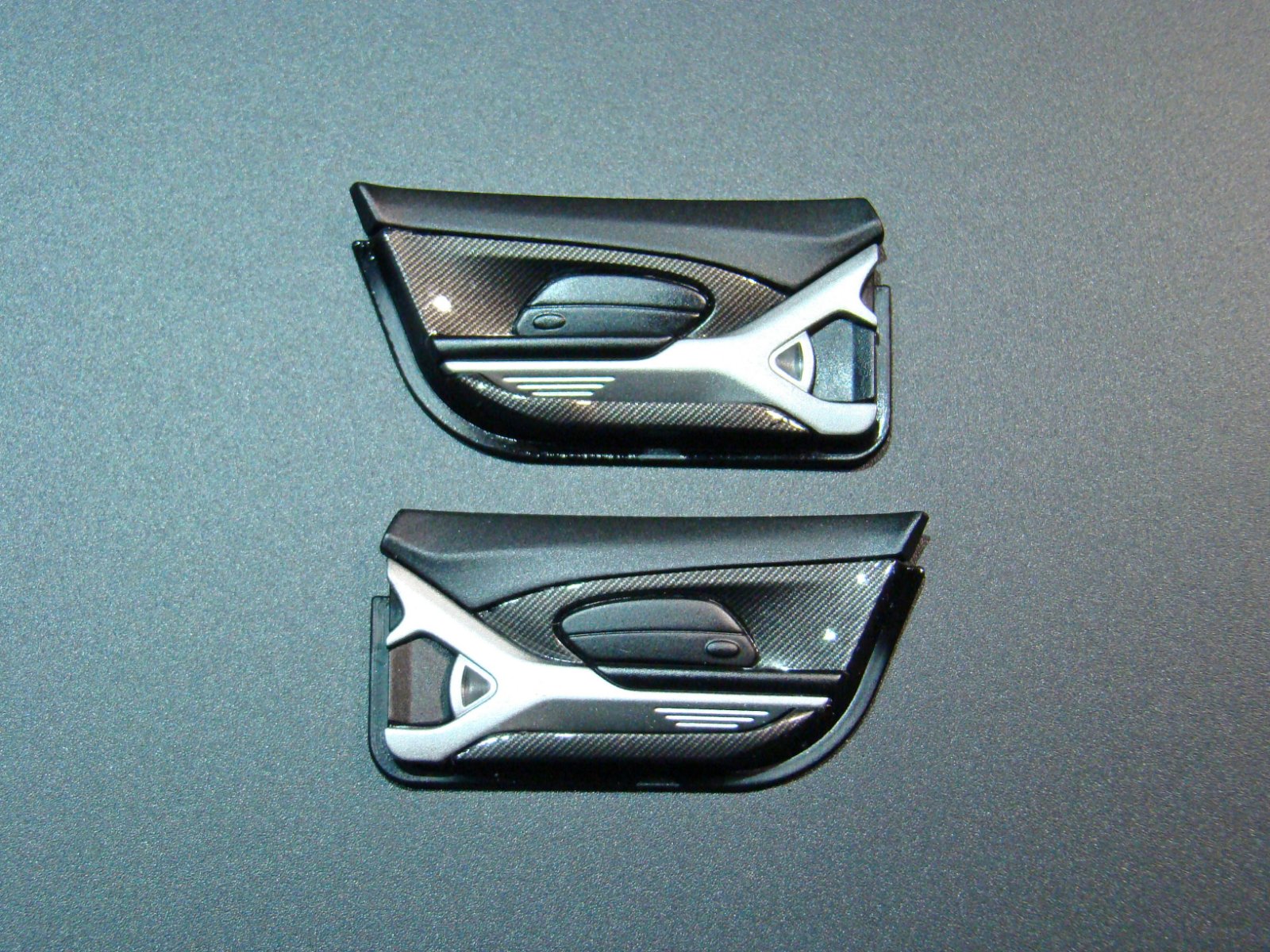

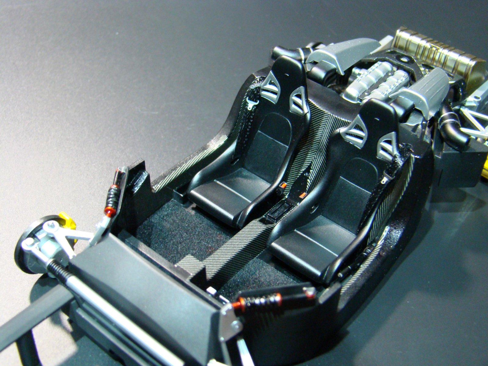

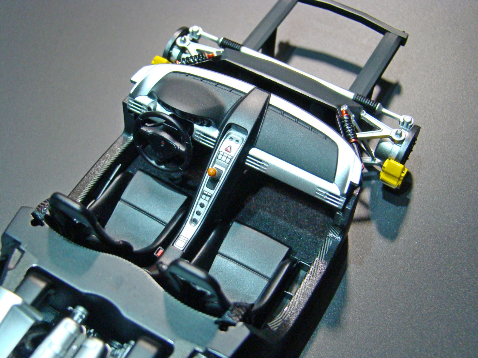

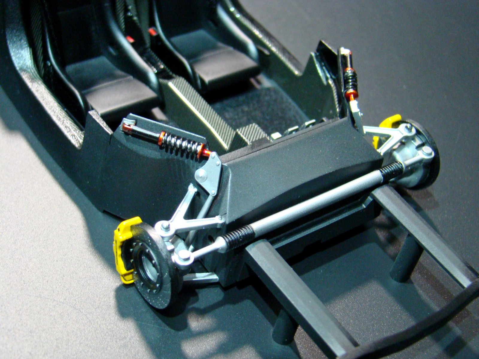

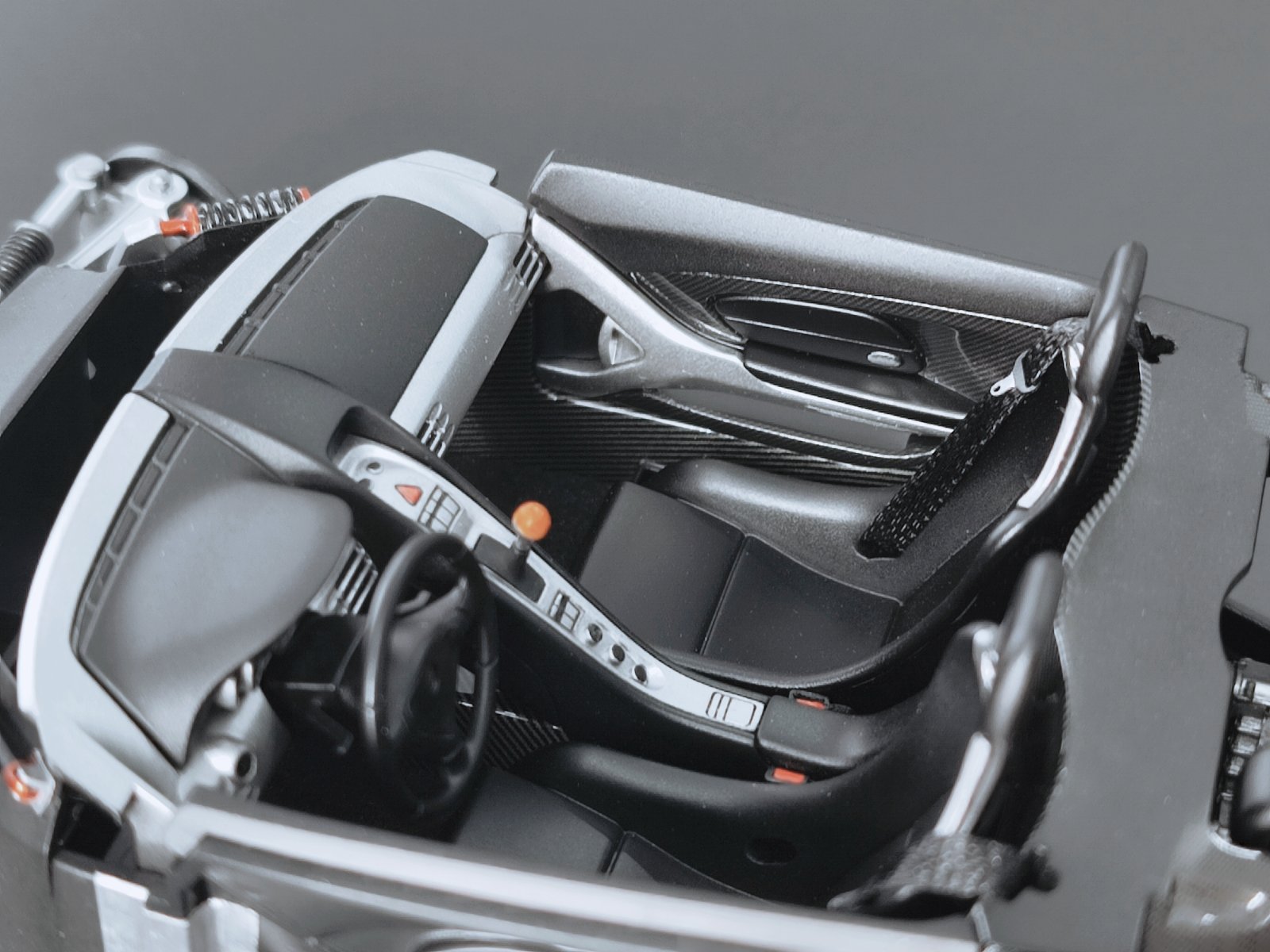

Популярный пост StarSA 1112 Опубликовано 13 Mar 2026, 12:13:33 Автор Популярный пост Жалоба Поделиться Опубликовано 13 Mar 2026, 12:13:33 (изменено) Собираем дальше в кучу. Салон. Ремни и ответная часть замка - самодельная, коврики из бархатной бумаги, карбон от Ка-моделс, покрытый 2К-лаком. Приборная панель. Вместе с приборкой Дверные карты. Так же с карбоном в лаке. Надо ещё металлом закрыть маленькие овалы на кожаных вставках Передняя подвеска. Тормозные механизмы. Постарался изобразить карбоновую поверхность диска. Скобы тоже дополнил трубкой снизу, имитацией штуцера сверху и крепежный штифт сбоку. Кузовные детали лакированы 2К-лаком, отщлифованы и отполированы с пастами 3М. Фоткал на скорую руку вечером, качество такое себе. Некоторые детали заняли уже свое место на кузове. Для лобового стекла Тамия положила в комплект маски, что приятно. Изменено 13 Mar 2026, 12:18:20 пользователем StarSA 19 Ссылка на сообщение Поделиться на другие сайты

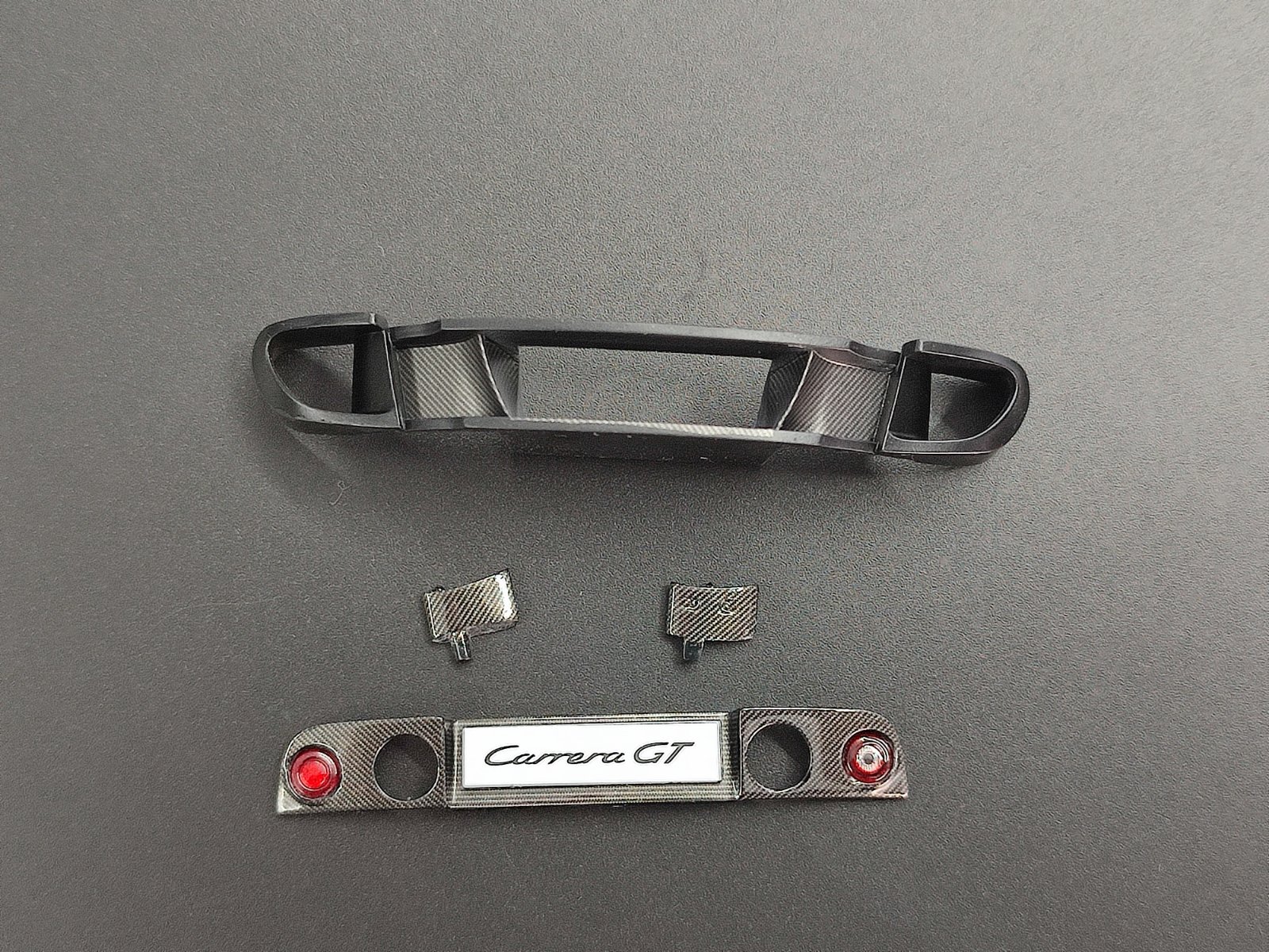

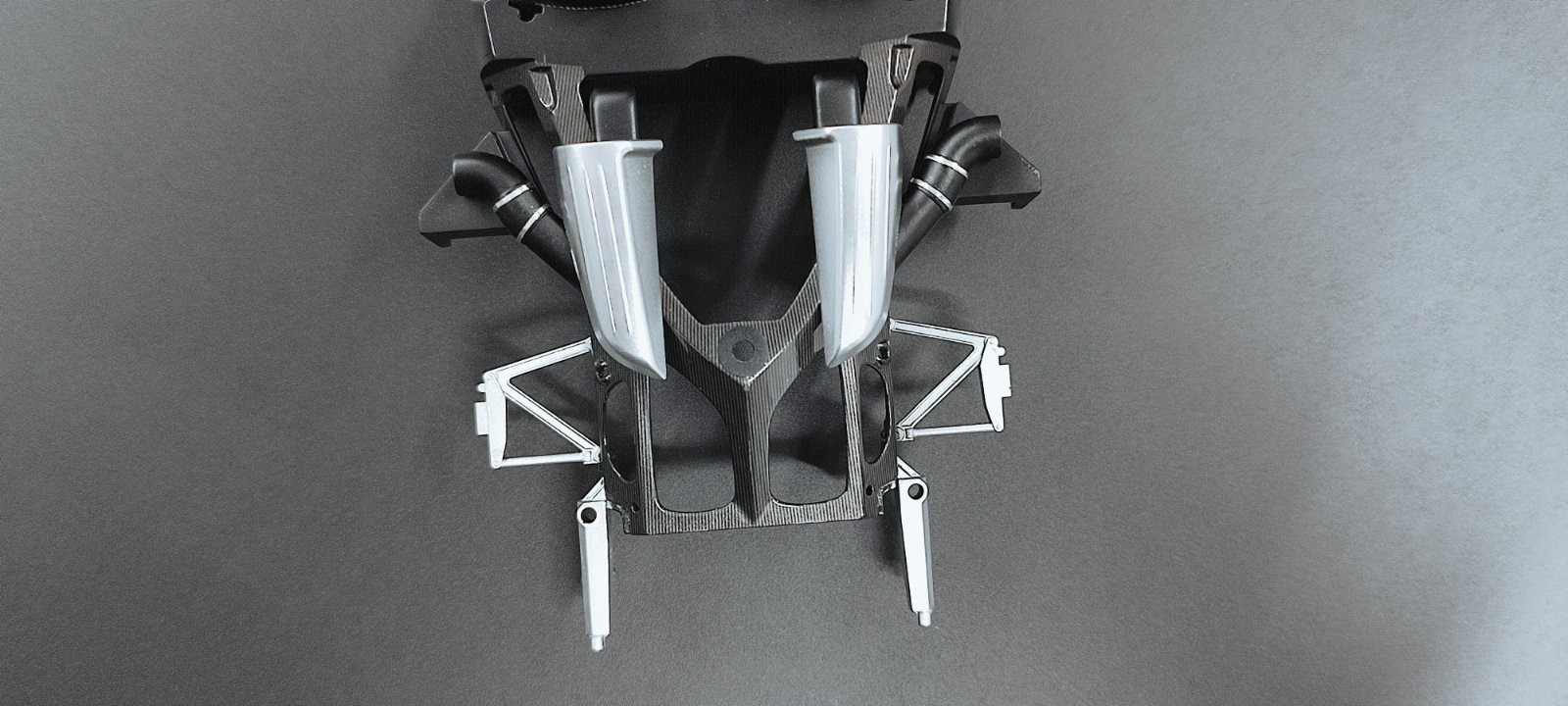

Популярный пост StarSA 1112 Опубликовано 15 Mar 2026, 16:02:01 Автор Популярный пост Жалоба Поделиться Опубликовано 15 Mar 2026, 16:02:01 Ещё фоточка, опять карбончик. Задняя панель с фонарями и стойки крыла в глянцевом лаке (2К). Воздуховод переднего бампера в полуматовом лаке. В его верхней части "окно" вырезал, там имитация радиатора была, вставлю травление. 13 Ссылка на сообщение Поделиться на другие сайты

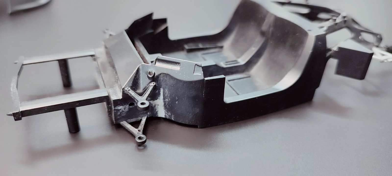

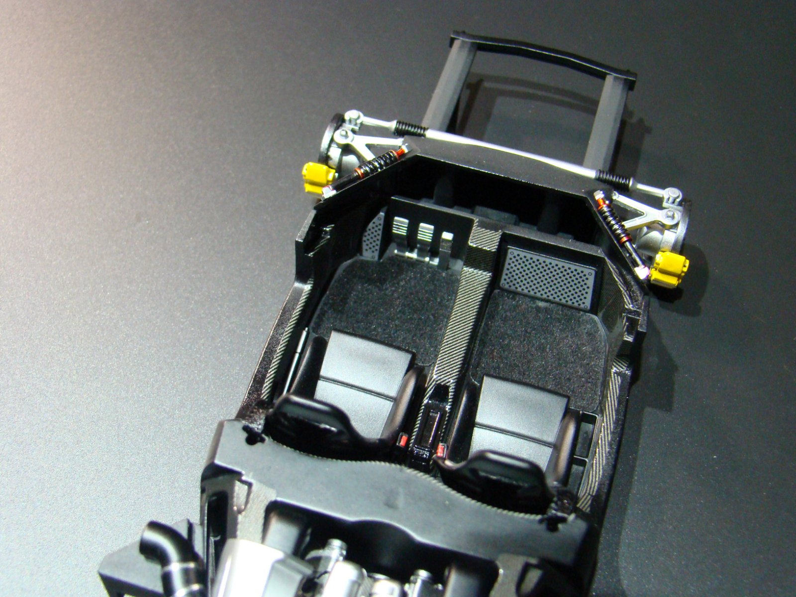

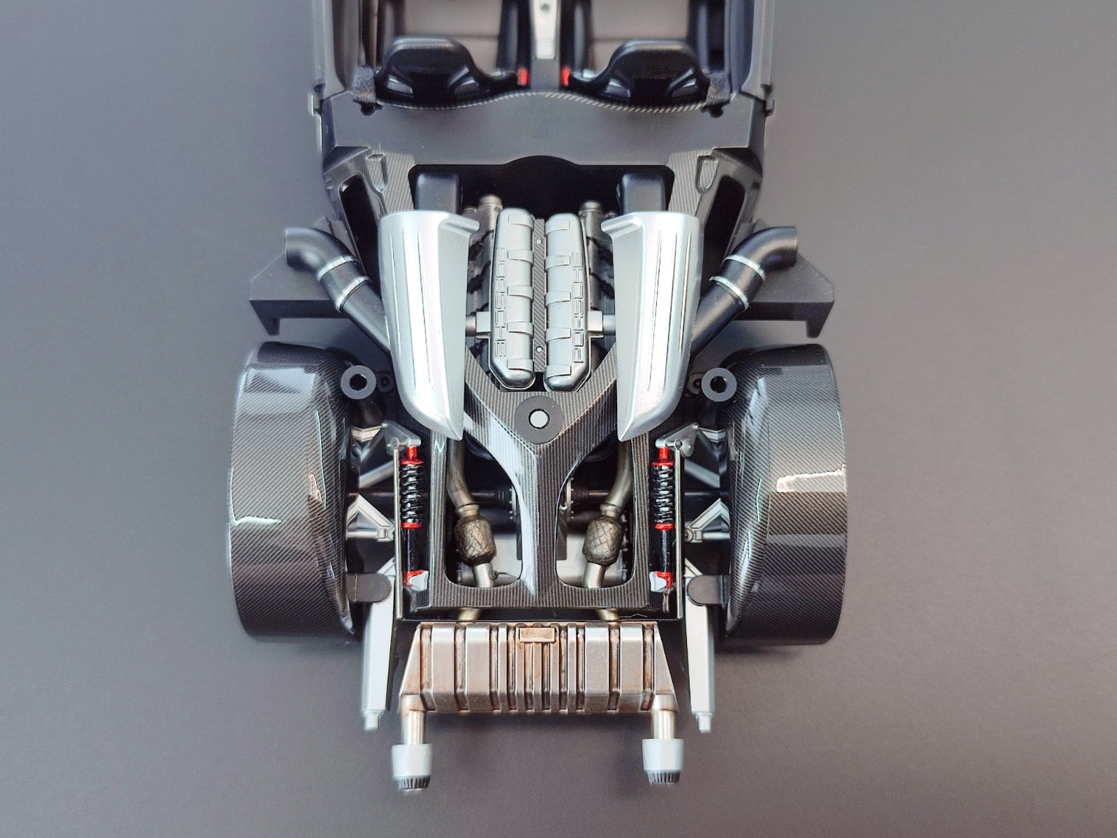

Популярный пост StarSA 1112 Опубликовано 21 Mar 2026, 07:51:23 Автор Популярный пост Жалоба Поделиться Опубликовано 21 Mar 2026, 07:51:23 Внутренняя часть модели готова. Задняя подвеска, всё по-простому, покрасил - приклеил, добавил только тяги стабилизатора из мед. иглы, сам стаб не стал делать, его в недрах не видно. Крылья в карбоне и 2К-лаке, была сначала неудачная попытка затянуть одним куском, как на настоящей, но через радиус не получилось у меня положить аккуратно без складок. Сделал несколько кусочков. 13 Ссылка на сообщение Поделиться на другие сайты
