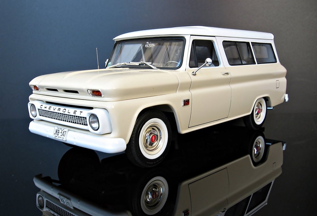

Популярный пост yura1961 3931 Опубликовано 11 Dec 2025, 17:13:56 Популярный пост Жалоба Поделиться Опубликовано 11 Dec 2025, 17:13:56 @cuba_13 Рома,Suburban бомба,собирал такой. 10 Ссылка на сообщение Поделиться на другие сайты

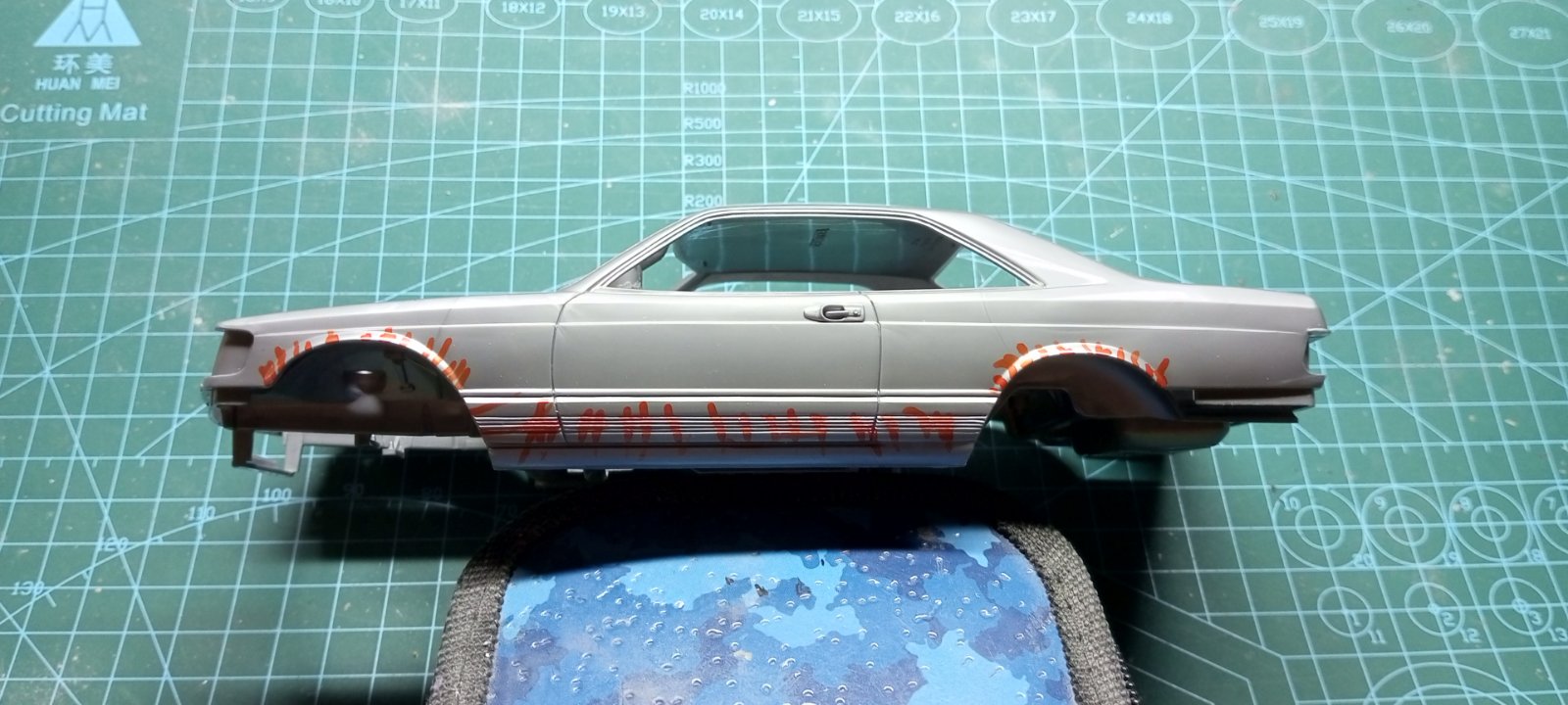

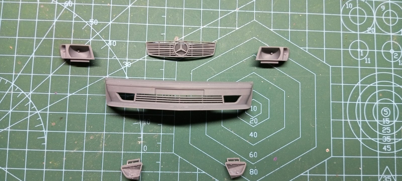

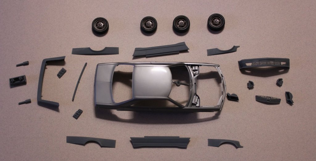

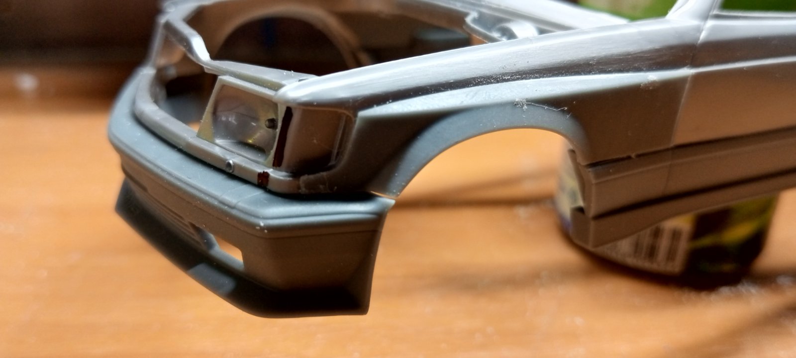

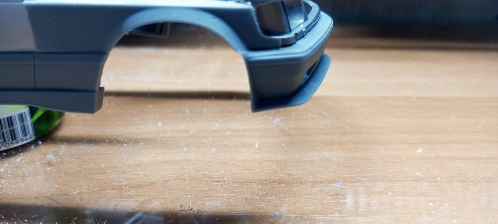

hibar 526 Опубликовано 10 Feb 2026, 06:36:47 Жалоба Поделиться Опубликовано 10 Feb 2026, 06:36:47 (изменено) Приобрёл транскит из фотополимерной смолы для постройки Mercedes-Benz 560 SEC AMG 6.0 Widebody. Колёса в набор не входят. Планирую использовать AMGшные от Tamiya или закажу более агрессивные Изменено 10 Feb 2026, 07:28:45 пользователем hibar 3 Ссылка на сообщение Поделиться на другие сайты
RedCeres 1438 Опубликовано 10 Feb 2026, 11:25:57 Жалоба Поделиться Опубликовано 10 Feb 2026, 11:25:57 4 часа назад, hibar сказал: Приобрёл транскит из фотополимерной смолы для постройки Mercedes-Benz 560 SEC AMG 6.0 Widebody. Колёса в набор не входят. Планирую использовать AMGшные от Tamiya или закажу более агрессивные Это хорошо что приобрели) А можно подробнее что за транскит и неплохо бы обзор какой-нибудь, хоть чуть подробнее чем сейчас, тоже интересна эта машина... Ссылка на сообщение Поделиться на другие сайты
Balu26 486 Опубликовано 10 Feb 2026, 11:49:21 Жалоба Поделиться Опубликовано 10 Feb 2026, 11:49:21 5 часов назад, hibar сказал: Приобрёл транскит из фотополимерной смолы для постройки Mercedes-Benz 560 SEC AMG 6.0 Widebody. Колёса в набор не входят. Планирую использовать AMGшные от Tamiya или закажу более агрессивные Да и узнать где приобретались допы тоже неплохо было бы... Ссылка на сообщение Поделиться на другие сайты

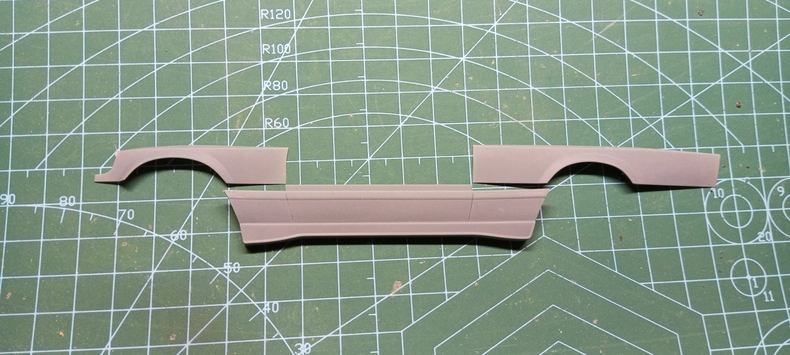

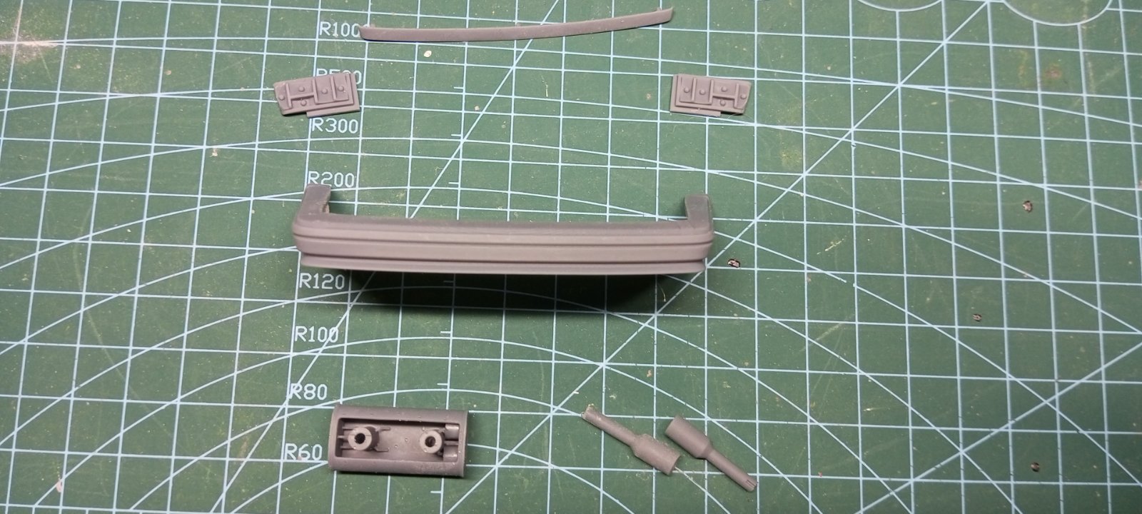

hibar 526 Опубликовано 10 Feb 2026, 12:02:10 Жалоба Поделиться Опубликовано 10 Feb 2026, 12:02:10 34 минуты назад, RedCeres сказал: А можно подробнее что за транскит и неплохо бы обзор какой-нибудь, хоть чуть подробнее чем сейчас, тоже интересна эта машина... 11 минут назад, Balu26 сказал: Да и узнать где приобретались допы тоже неплохо было бы... Начну с обзора. Для того что-бы установить детали кузов нужно немного попилить сами детали выглядят так ну и самое интересное где заказать. 1) либо у этого парня https://vk.com/market-228284125?screen=group 2)либо для самостоятельного скачивания и последующей печати https://cults3d.com/en/3d-model/various/1-24-3d-print-ready-bodykit-for-tamiya-500-sec 4 Ссылка на сообщение Поделиться на другие сайты
RedCeres 1438 Опубликовано 10 Feb 2026, 15:48:30 Жалоба Поделиться Опубликовано 10 Feb 2026, 15:48:30 3 часа назад, hibar сказал: сами детали выглядят так Спасибо! Два вопроса - как качество печати - стоит брать сразу распечатанный у данного человека? И второй вопрос - по фото не понятно как стыковать заднее и переднее крыло - я так понимаю выводить кучей шпакли? Ссылка на сообщение Поделиться на другие сайты

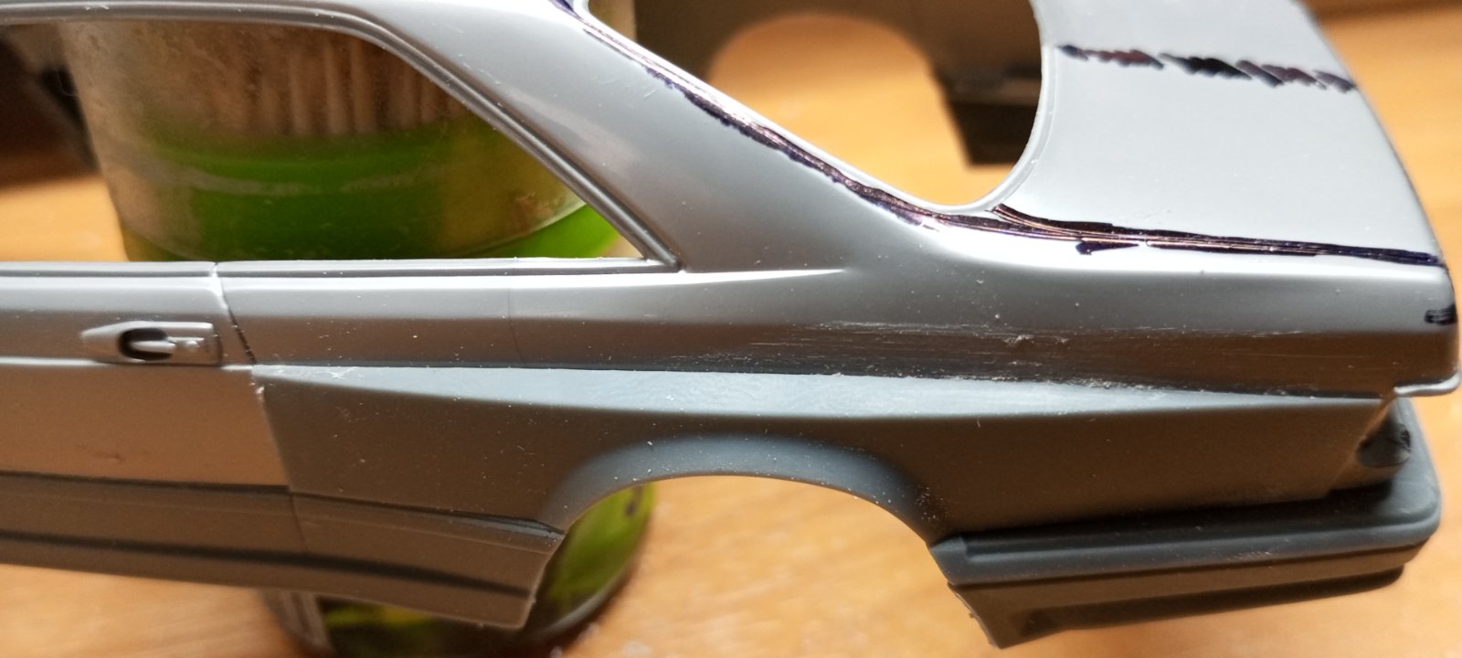

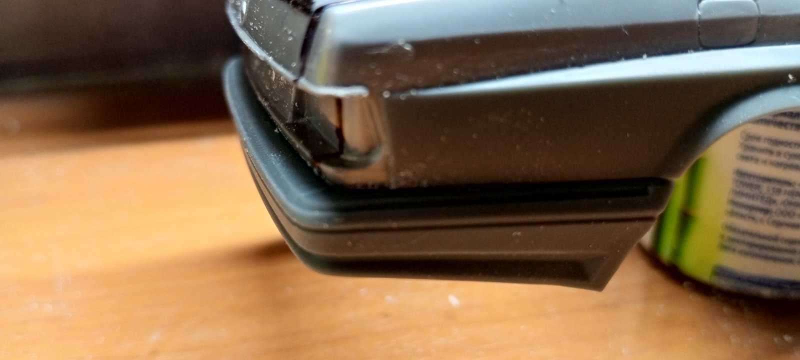

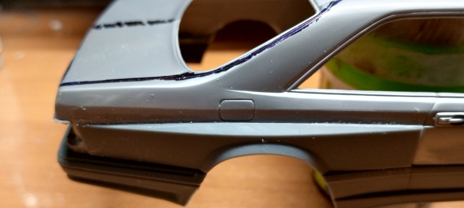

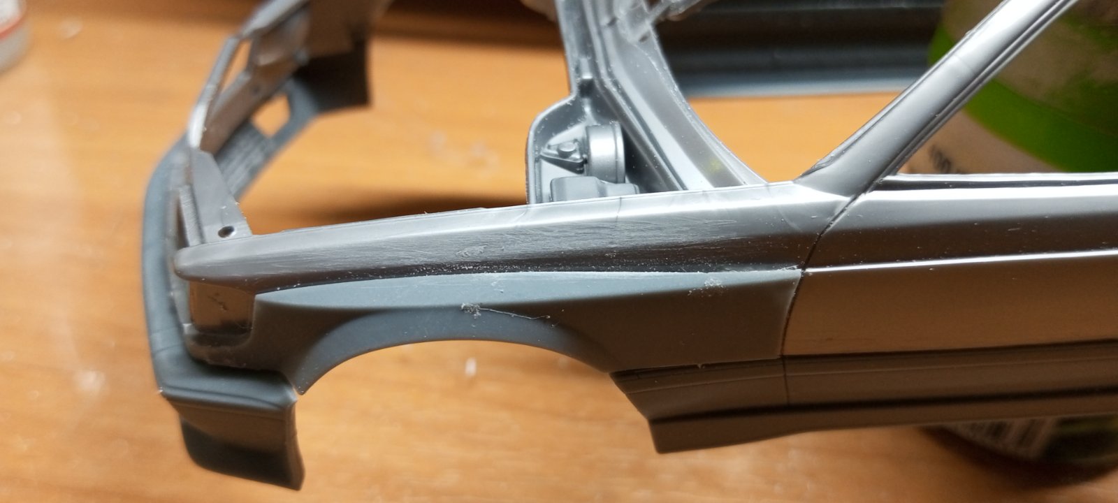

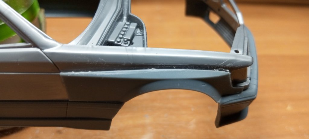

hibar 526 Опубликовано 11 Feb 2026, 07:44:09 Жалоба Поделиться Опубликовано 11 Feb 2026, 07:44:09 По смоле ничего критичного не вижу, есть не большие кратеры, ступенек нет. Без шпакли конечно не обойтись, особенно в местах прилегания фар и задних фонарей, там это особо критично. Надо ещё сами фары и фонари установить, тогда картина станет понятней. Что бы установить задний бампер, пришлось срезать с кузова место его крепления, в противном случае линия арки колёс неровная. По переднему бамперу ситуация лучше, немного подточить и всё встанет по месту. во всяком случае у этой смолы косяков меньше чем у тамиевского кузова, вот куда шпакля уйдёт 2 Ссылка на сообщение Поделиться на другие сайты
Roman163 1103 Опубликовано 11 Feb 2026, 13:11:30 Жалоба Поделиться Опубликовано 11 Feb 2026, 13:11:30 5 часов назад, hibar сказал: По смоле ничего критичного не вижу, есть не большие кратеры, ступенек нет. Без шпакли конечно не обойтись, особенно в местах прилегания фар и задних фонарей, там это особо критично. Надо ещё сами фары и фонари установить, тогда картина станет понятней. Что бы установить задний бампер, пришлось срезать с кузова место его крепления, в противном случае линия арки колёс неровная. По переднему бамперу ситуация лучше, немного подточить и всё встанет по месту. во всяком случае у этой смолы косяков меньше чем у тамиевского кузова, вот куда шпакля уйдёт Что за косяки у кузова? Ссылка на сообщение Поделиться на другие сайты
PETERSON 10154 Опубликовано 12 Feb 2026, 08:34:43 Жалоба Поделиться Опубликовано 12 Feb 2026, 08:34:43 19 часов назад, Roman163 сказал: Что за косяки у кузова? Мне тоже интересно услышать ответ на этот вопрос. Кстати, это уже финальная подгонка? Накладки на крылья ещё не вклеил? В 11.02.2026 в 10:44, hibar сказал: У оригинала они не выступают за поверхность двери в местах стыковки. Ссылка на сообщение Поделиться на другие сайты

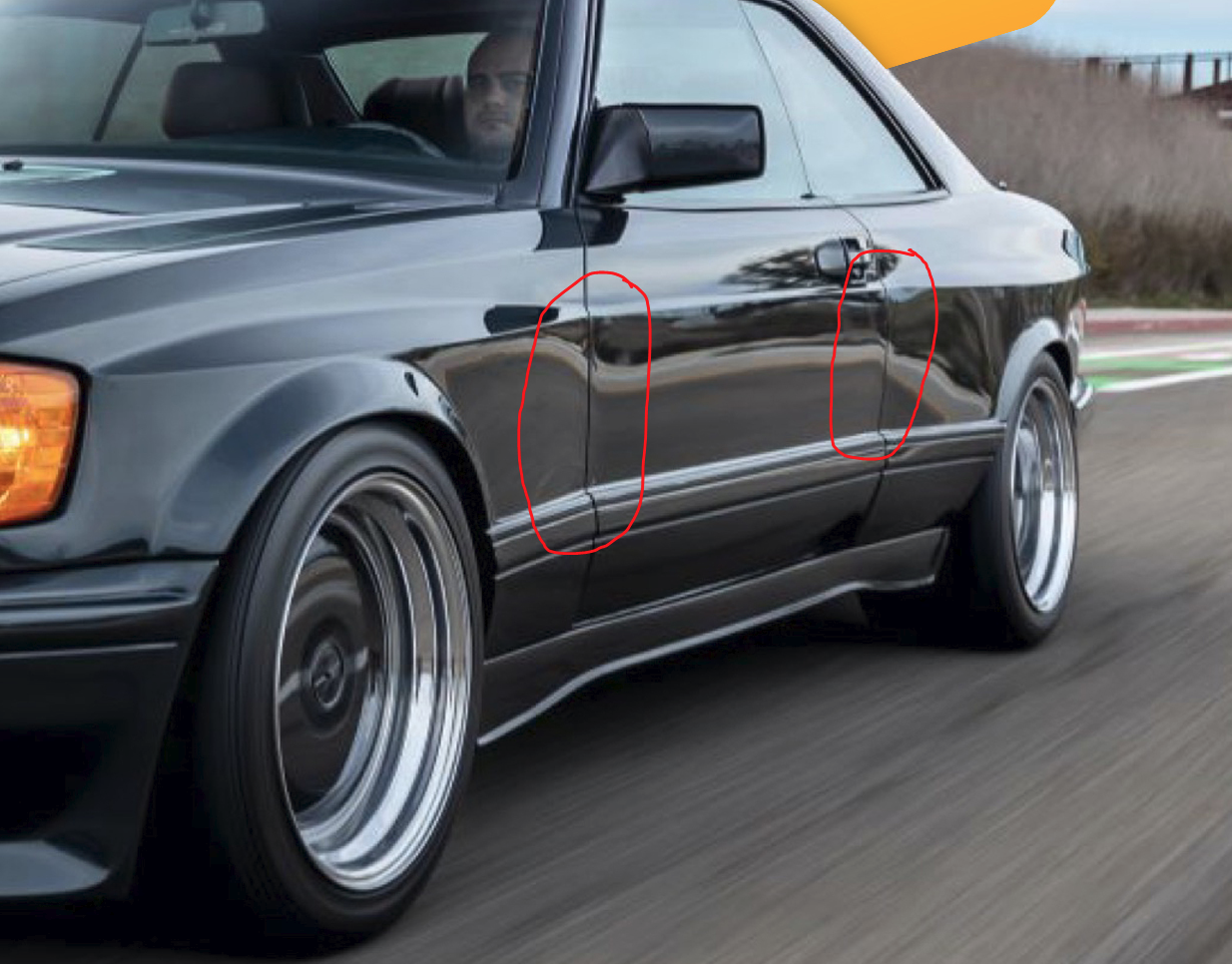

hibar 526 Опубликовано 12 Feb 2026, 09:13:16 Жалоба Поделиться Опубликовано 12 Feb 2026, 09:13:16 (изменено) 20 часов назад, Roman163 сказал: Что за косяки у кузова? стыки прессформ, утяжины и т.д., Некоторые я отметил, остальные буду смотреть когда стройкой займусь. Прессформы образца 1992 года 48 минут назад, PETERSON сказал: Кстати, это уже финальная подгонка? Накладки на крылья ещё не вклеил? У оригинала они не выступают за поверхность двери в местах стыковки. Про накладки возле дверей знаю. Приклеены посмотреть, что да как. Клей хоть и крепко держит, но позволяет при помощи ИПСа отделить без проблем деталь Изменено 12 Feb 2026, 09:23:39 пользователем hibar Ссылка на сообщение Поделиться на другие сайты
PETERSON 10154 Опубликовано 12 Feb 2026, 19:19:21 Жалоба Поделиться Опубликовано 12 Feb 2026, 19:19:21 Вот, как пример. Человек сейчас с таким же обвесом собирает. 2 Ссылка на сообщение Поделиться на другие сайты
hibar 526 Опубликовано 13 Feb 2026, 01:58:29 Жалоба Поделиться Опубликовано 13 Feb 2026, 01:58:29 6 часов назад, PETERSON сказал: Вот, как пример. Человек сейчас с таким же обвесом собирает. кажись многовато сточил, к тому же ещё ребро жёсткости на двери убито Ссылка на сообщение Поделиться на другие сайты
PETERSON 10154 Опубликовано 13 Feb 2026, 10:14:16 Жалоба Поделиться Опубликовано 13 Feb 2026, 10:14:16 8 часов назад, hibar сказал: кажись многовато сточил Согласен. Тоже это сразу заметил. Но если выбирать из двух зол... Надеюсь, у тебя получится безупречно. Ссылка на сообщение Поделиться на другие сайты
