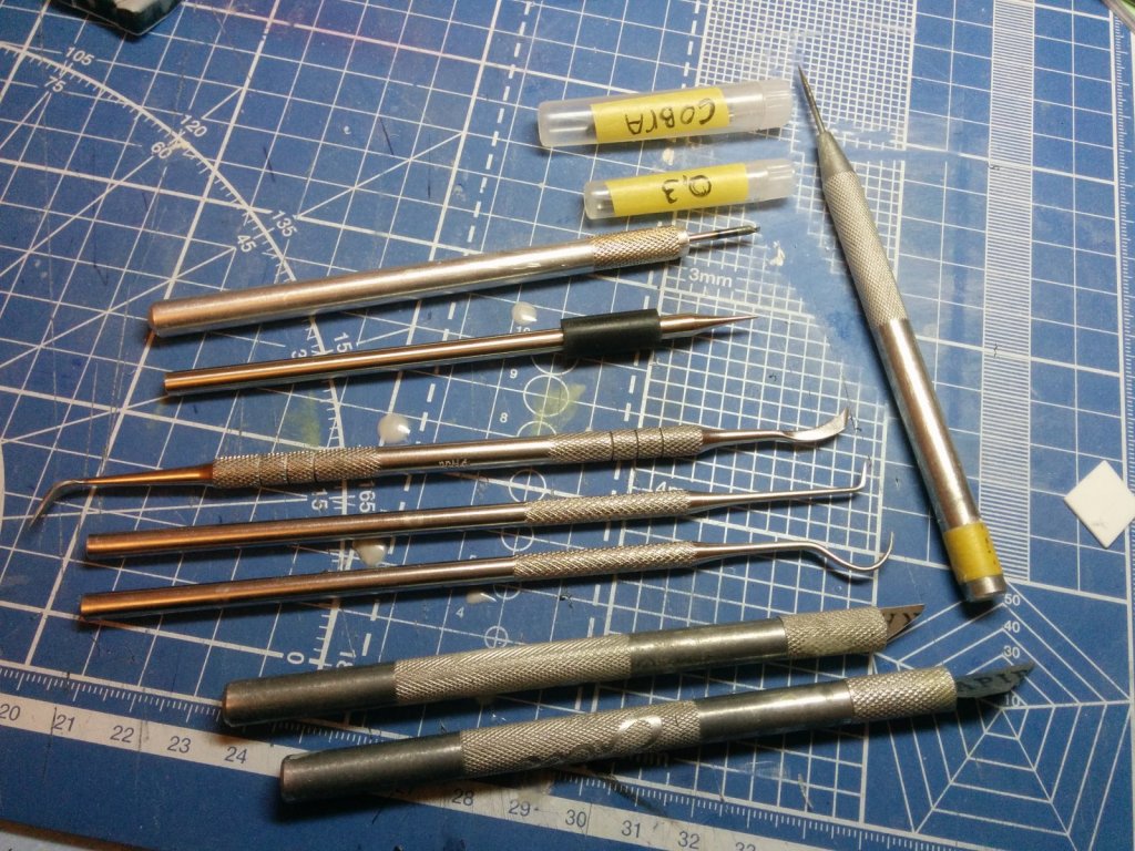

ingramosh73 181 Опубликовано 12 Dec 2018, 11:49:29 Жалоба Поделиться Опубликовано 12 Dec 2018, 11:49:29 Всем привет! В общем вопрос в следующем. Тамиевский скрайбер, как и многие тут говорили не устраивает и меня тоже. Очень неудобно им расшивку выполнять. Ну что же, опыт будет. В общем приобрел лезвие Mr. Hobby GT-65B . Кто что посоветует в качестве "держалки". Хочется что-то типа модельного ножа. Нужен как я понимаю держак с цанговым зажимом. В самом ноже вряд ли будет хорошо держаться. Нож у меня Тамиевский и там цанга вообще пластиковая. В мини-дрель наверное тоже не вариант. Слишком громоздко, как мне кажется. Уверен, у многих такой скрайбер. Кто что может посоветовать помимо родного, уж очень не бюджетно. Спасибо! Ссылка на сообщение Поделиться на другие сайты
Alexander G 347 Опубликовано 12 Dec 2018, 13:09:56 Жалоба Поделиться Опубликовано 12 Dec 2018, 13:09:56 Я в Тамиевскую ручную минидрель вставляю. Терпимо, работать можно. 1 Ссылка на сообщение Поделиться на другие сайты
lloegr 784 Опубликовано 12 Dec 2018, 13:44:09 Жалоба Поделиться Опубликовано 12 Dec 2018, 13:44:09 карандаш цанговый https://leonardohobby.ru/ishop/good_5040500748/ 2 Ссылка на сообщение Поделиться на другие сайты
Чайка Ливингстон 207 Опубликовано 12 Dec 2018, 13:45:59 Жалоба Поделиться Опубликовано 12 Dec 2018, 13:45:59 (изменено) Купил для таких царапалок ( разной толщины,кстати) их же фирменный держатель. Дорогой,но голова не болит.Очень рекомендую. Про карандаш цанговый из Леонардо не знал,надо глянуть . Изменено 12 Dec 2018, 13:46:56 пользователем Чайка Ливингстон Ссылка на сообщение Поделиться на другие сайты
ingramosh73 181 Опубликовано 12 Dec 2018, 14:54:23 Жалоба Поделиться Опубликовано 12 Dec 2018, 14:54:23 1 час назад, lloegr сказал: карандаш цанговый https://leonardohobby.ru/ishop/good_5040500748/ Ух ты!!! Даже и не думал, что такое еще производят и продают. Вспомнил молодость))) Был такой. Интересно, крепко ли будет в нем держаться? Ссылка на сообщение Поделиться на другие сайты
БОРЯН 1179 Опубликовано 12 Dec 2018, 17:40:39 Жалоба Поделиться Опубликовано 12 Dec 2018, 17:40:39 Есть у меня похожий карандаш еще времен СССР, там цанга под 3мм, Я когда брал себе стамеску, (есть и срайбер) от Аллмоделс думал буду в нее вставлять, этот скрайбер. Но и там оказалось 2мм, что тоже не подходит.В итоге вышел из положения намотав на хвостовик проволоки медной, и все спокойно зажалось. А вообще прихожу к выводу , что лучше , чем обратная сторона лезвия, модельного ножа. Ничего нет.Иди я рукожоп, и не смог подружиться с ним . Ссылка на сообщение Поделиться на другие сайты
ingramosh73 181 Опубликовано 13 Dec 2018, 08:22:17 Жалоба Поделиться Опубликовано 13 Dec 2018, 08:22:17 Заказал вот такую фигню в качестве держалки: https://ru.aliexpress.com/item/OOTDTY-4-1-Diamond/32836721535.html?spm=a2g0s.9042311.0.0.28ce33edWOrJQD Посмотрим. Ссылка на сообщение Поделиться на другие сайты
oper 923 Опубликовано 13 Dec 2018, 14:38:16 Жалоба Поделиться Опубликовано 13 Dec 2018, 14:38:16 20 часов назад, БОРЯН сказал: Есть у меня похожий карандаш еще времен СССР, там цанга под 3мм, Я когда брал себе стамеску, (есть и срайбер) от Аллмоделс думал буду в нее вставлять, этот скрайбер. Но и там оказалось 2мм, что тоже не подходит.В итоге вышел из положения намотав на хвостовик проволоки медной, и все спокойно зажалось. А вообще прихожу к выводу , что лучше , чем обратная сторона лезвия, модельного ножа. Ничего нет.Иди я рукожоп, и не смог подружиться с ним . так же заметил, что не все линии им удобно прорезать, все равно использую для первичного прохождения заплывшей расшивки самодельные скрайберы или иглу от хасегавы 3 Ссылка на сообщение Поделиться на другие сайты
