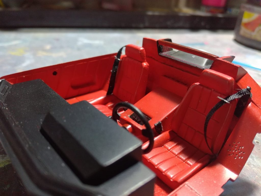

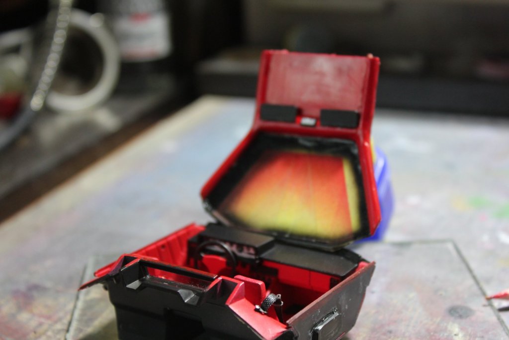

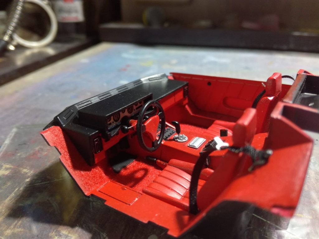

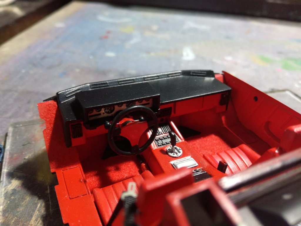

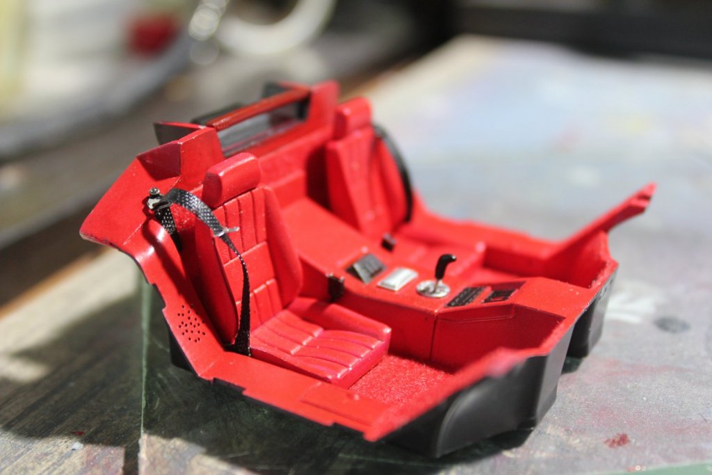

hibar 524 Опубликовано 1 Sep 2022, 02:50:00 Жалоба Поделиться Опубликовано 1 Sep 2022, 02:50:00 (изменено) С днём знаний товарищи! Всё началось ровно 40 год назад. С начала было весело, но потом я понял, что меня люто наеб обманули. Тихим сапом, но для меня довольно быстро продвигается строительство Countach 25th Anniversary от Итала. Что сказать, колёса сразу были забракованы. Набор вроде неплохой, но столько следов от толкателей я в жизни не видел. Блин, они везде и их видно. На одном днище насчитал их аж много, 26 или 28, уже не помню. Ну а пока салон, выкрашен в ярко-красной краской из Ревелловского набора Ferrari. как тебе такое Ферручио Ламборгини? сразу напишу: ремешки уже подтянул, потолок бликует. Вообще как они там ездят на этом. Через внутрисалонное зеркало можно увидеть только горб кожуха моторного отсека Изменено 1 Sep 2022, 03:08:21 пользователем hiibar 3 Ссылка на сообщение Поделиться на другие сайты
Sebastian 795 Опубликовано 2 Sep 2022, 11:49:16 Жалоба Поделиться Опубликовано 2 Sep 2022, 11:49:16 А что за хаотичное скопление дырок по бокам? Имитация динамиков? Немного бы блеск матовым лаком приглушить. М? Ссылка на сообщение Поделиться на другие сайты
Популярный пост Максим_omsk 3578 Опубликовано 2 Sep 2022, 12:27:28 Популярный пост Жалоба Поделиться Опубликовано 2 Sep 2022, 12:27:28 Доброго Здравия, Коллеги! Начал Зонду C 12 S. Поснимал все непрозрачные детали с литников, все поперечистил. Хлопотное это дело... Такой же мрак, как и с Уайрой. Теперь, подгонка, доводка кузовных элементов, приклеивание травла к деталям, которые будут краситься. Деталей, около 230 штук. Нумерация деталей на литниках, сквозная. Есть некоторое количество парных, тройных, одноименных. 13 Ссылка на сообщение Поделиться на другие сайты
hibar 524 Опубликовано 3 Sep 2022, 02:41:02 Жалоба Поделиться Опубликовано 3 Sep 2022, 02:41:02 14 часов назад, Sebastian сказал: А что за хаотичное скопление дырок по бокам? Имитация динамиков? Немного бы блеск матовым лаком приглушить. М? именно имитация, и именно хаотично рассверленное по заводским меткам. Зачем? ХЗ! Этож не Фуджи-открывашка, так что - просто. Процесс ради самого процесса. Ровно по этой же причине, ничего лаком приглушать смысла нет Ссылка на сообщение Поделиться на другие сайты

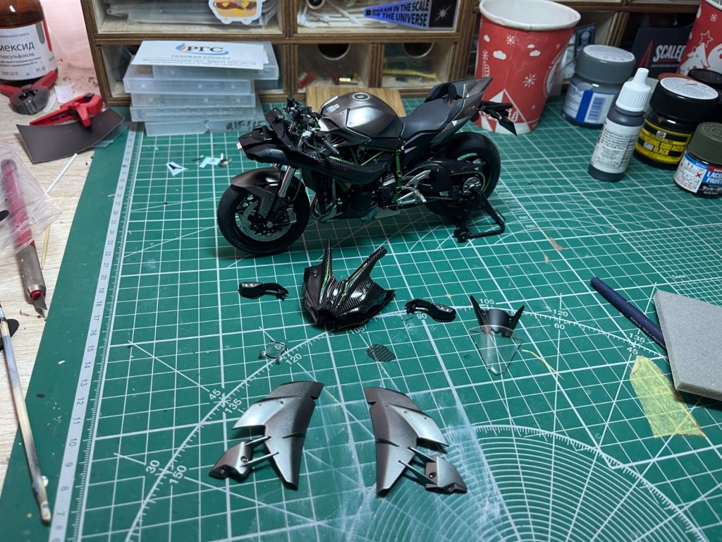

Популярный пост StanislavS 1461 Опубликовано 7 Sep 2022, 23:14:00 Популярный пост Жалоба Поделиться Опубликовано 7 Sep 2022, 23:14:00 (изменено) Очередные фото с «рабочего стола» некоторые детали ещё пока в стадии доработок Изменено 7 Sep 2022, 23:34:12 пользователем StanislavS 13 Ссылка на сообщение Поделиться на другие сайты

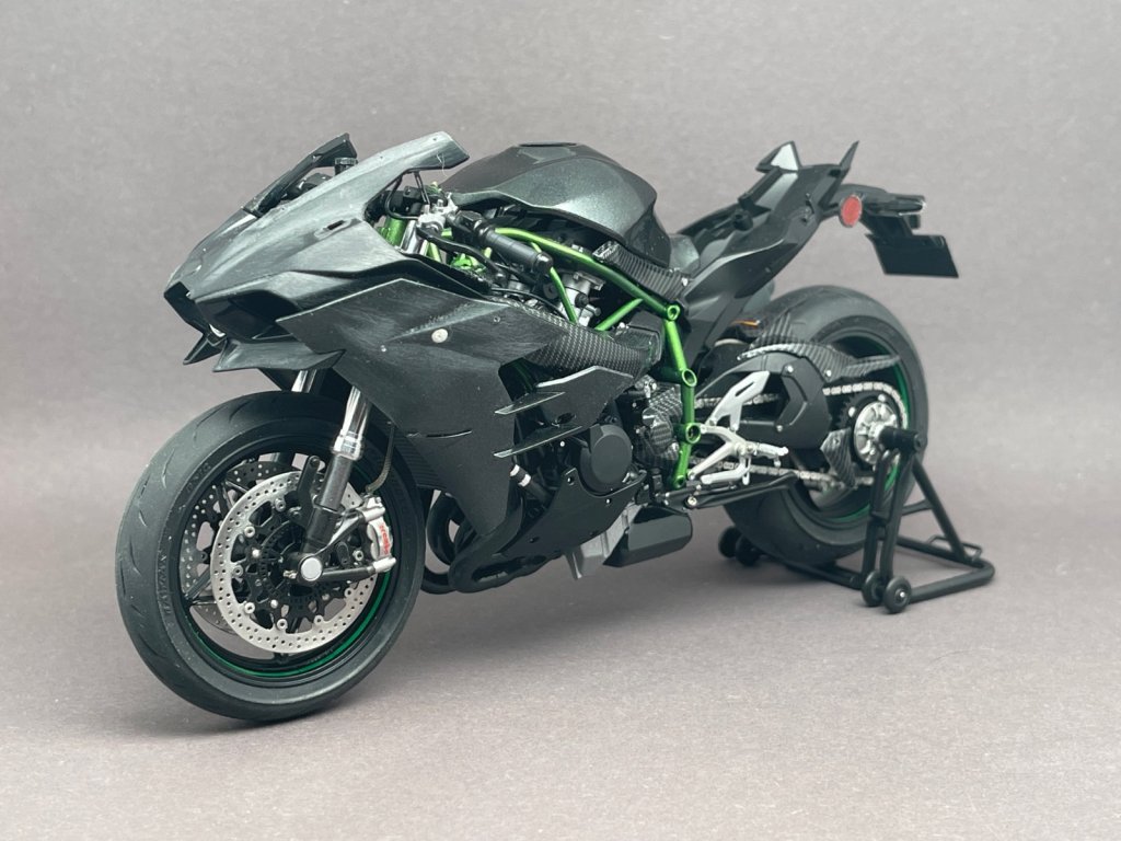

Популярный пост StanislavS 1461 Опубликовано 10 Sep 2022, 13:15:09 Популярный пост Жалоба Поделиться Опубликовано 10 Sep 2022, 13:15:09 Финальное фото Кавы с рабочего стола 7 Ссылка на сообщение Поделиться на другие сайты

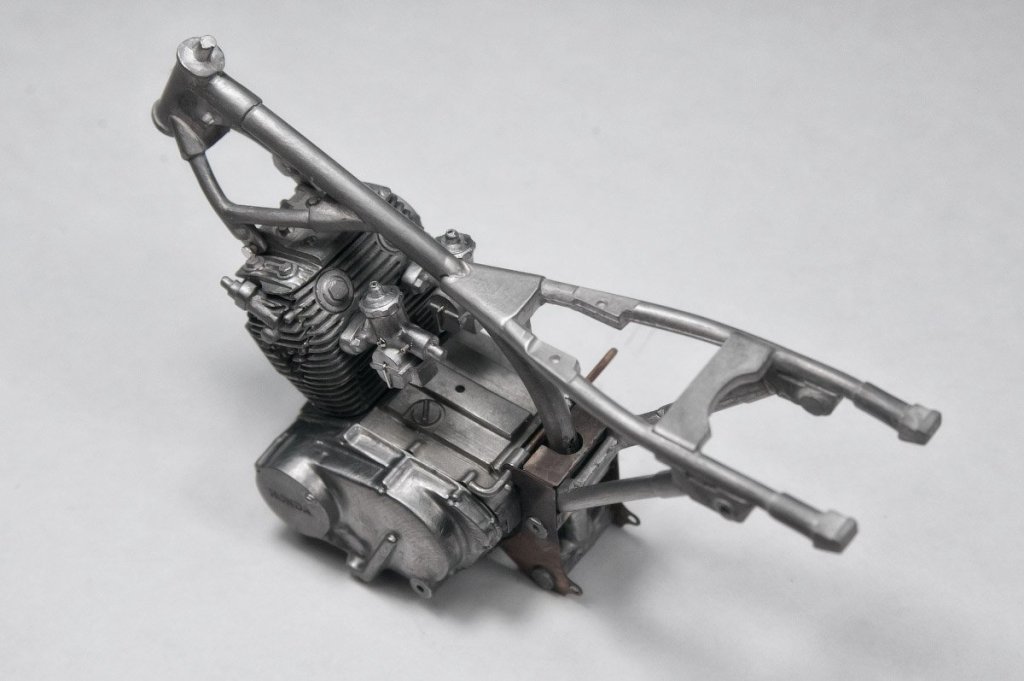

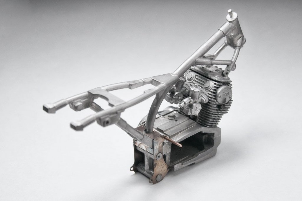

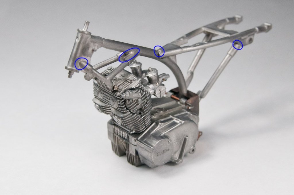

Популярный пост Николай_ 5853 Опубликовано 20 Sep 2022, 03:53:35 Популярный пост Жалоба Поделиться Опубликовано 20 Sep 2022, 03:53:35 Всем привет, возьму перерыв от -блудия, но не от руко-, а от слово-. Эк, наблудил словами-то. Короче, посетил меня недавно совесть, но не в образе Михаила, как давеча, а вовсе в образе японского самурая. И говорит он мне, сонному, что же ты, друг мой Коля, так херово сделал такую красивую модель. Соберись, говорит, тряпка и переделай, а не то растопчу и проглочу. Пришлось подчиниться, да и самому стало интересно, собрать красоту красиво. Благодаря содействию доброго человека, имею возможность заново сделать без суеты и спешки модель мотоцикла Honda CB72 Type I. Рассказ про это уже был, поэтому будут освещены наиболее, на мой взгляд, интересные моменты. Для начала рама и двигатель, тут все без изменений, кроме пары нижних креплений коробки к раме, которые были пропущены. Хотя немного упоролся по детализации карбов, добавил кроме пружинки из струны 0,3 мм болтичков и даже трубочек. Вот прямо сильно на внешний вид все это не повлияло, но внутренний скунс перфекционизма угомонился. Еще на патрубки воздушных фильтров удачно применилась термоусадка, потом покажу. Фоторавление в этих наборах из нержи и его нужно обязательно отжигать, иначе оно очень хрупкое и на сгибах легко ломается. А самое главное и полезное на этом этапе, это применение пайки узлов рамы феном. Это просто находка, праздник, радость и счастье в одном мешке. После пайки раму можно спокойно выгибать, устраняя любые деформации, при этом она абсолютно спокойно это переносит, оставаясь целой и невредимой. Особо проблемные места перед гибом лучше всего прогреть феном, тогда они гнутся без хруста и поломок. Места пайки: В общем, пайка продолжает неистово радовать. 9 Ссылка на сообщение Поделиться на другие сайты
