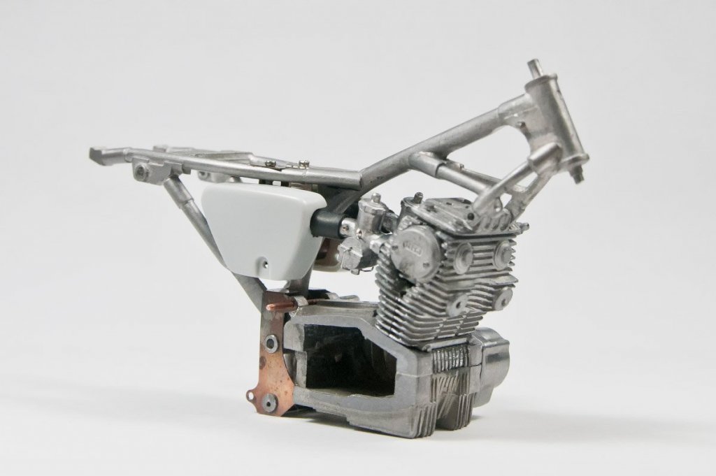

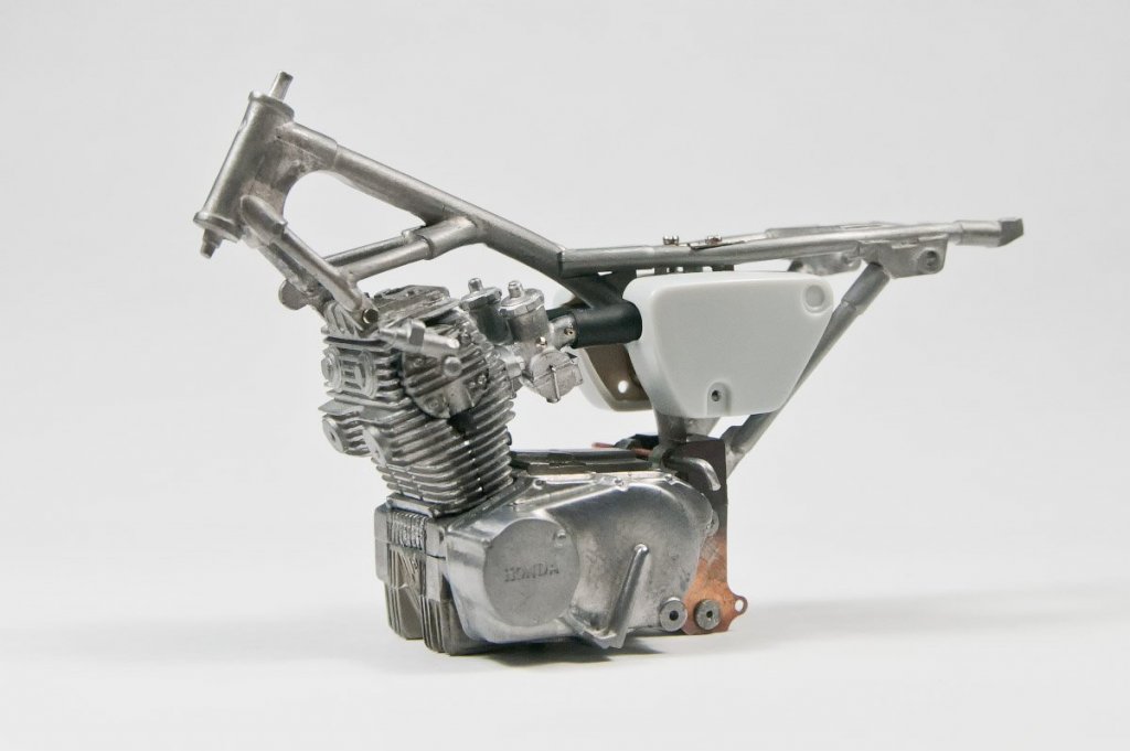

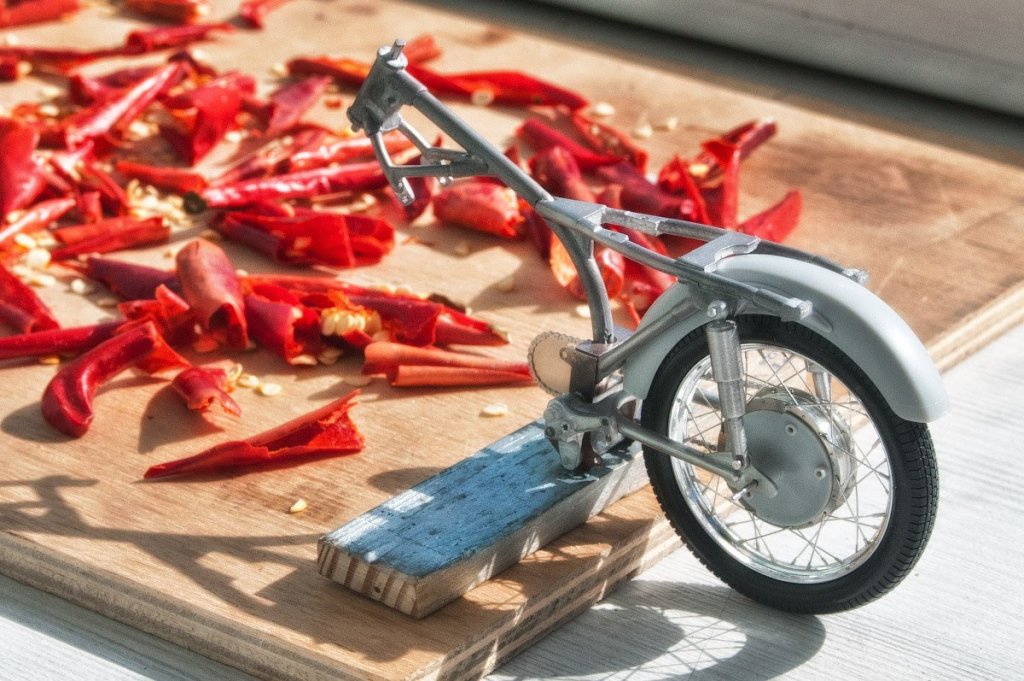

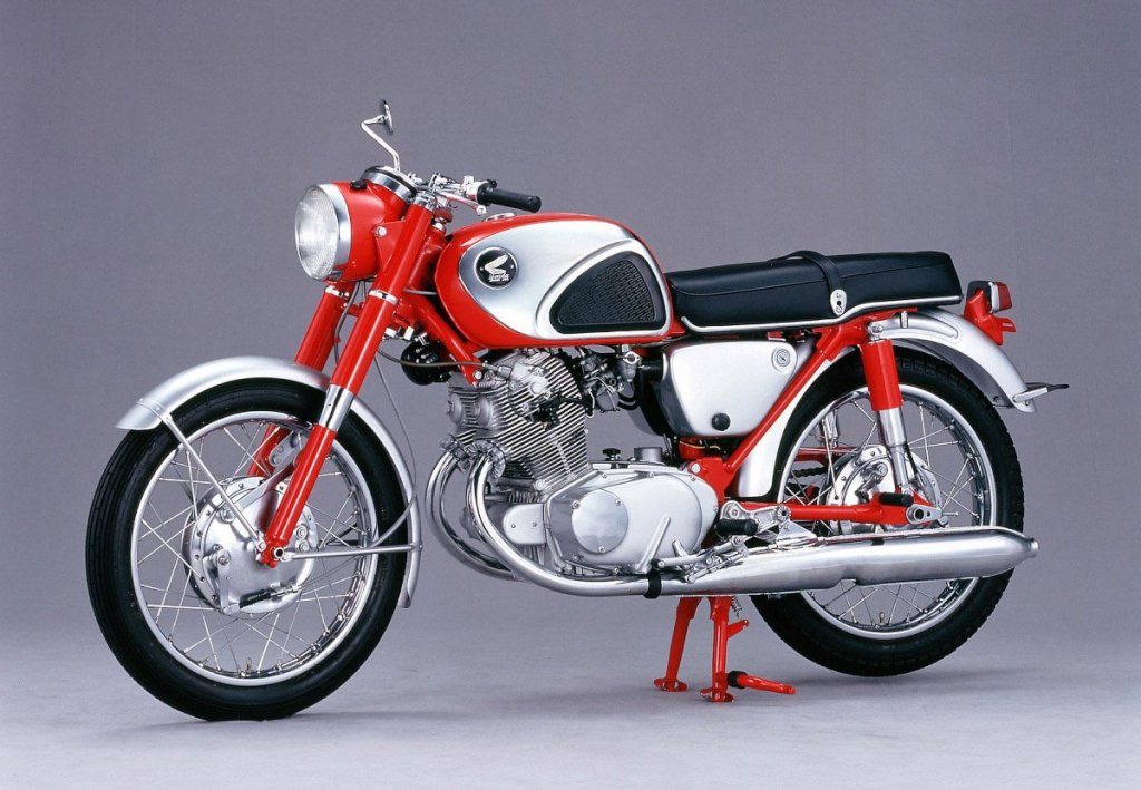

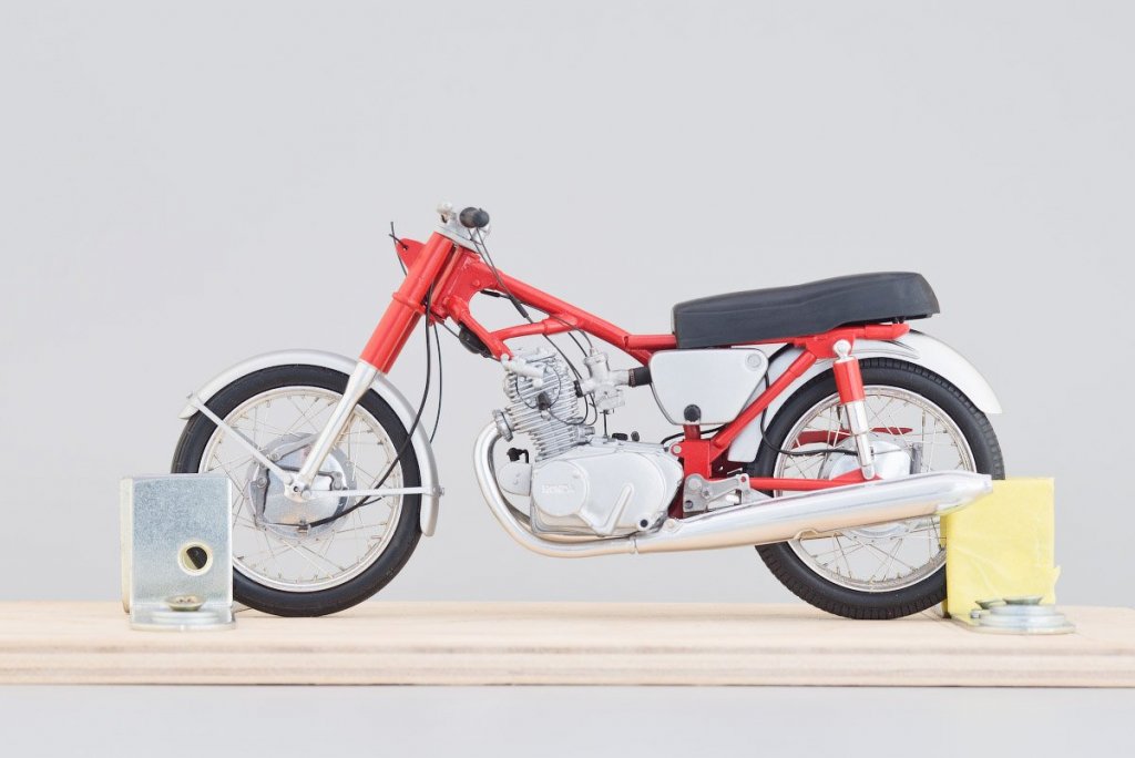

Популярный пост Николай_ 5855 Опубликовано 21 Sep 2022, 09:02:15 Популярный пост Жалоба Поделиться Опубликовано 21 Sep 2022, 09:02:15 Последнее теплое солнышко. Сушу der пепер на балконе, люблю ацки острое всё, спасу нет, за это с огнеметом потом проще управляться. Вот, как раз тот момент, когда я был в шоке на той модели (она всего-то вторая была от Ганзы в моей жизни модельной, неопытен был зело, йун) от кривости рамы и прочей задней вилки. А тут все ровненько, чётенько, просто кайф! Заднее крыло, кстати, нужно обязательно иметь в наличии перед сгибанием бардачка из фототравления, а то они потом воевать начинают. Пепер чисто для привлечения внимания, адище и термоядъ, как есть, семья в прячется, на балкон ни ногой ))). Скоро разгадаю загадку с глушителями, почему их так задрало немилосердно в прошлой версии. А должно быть так: 7 Ссылка на сообщение Поделиться на другие сайты

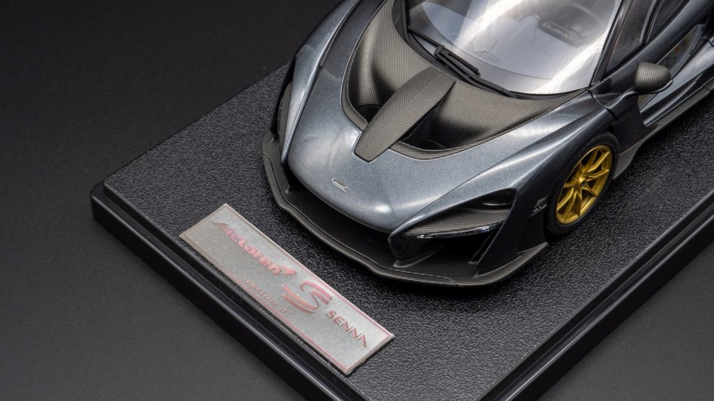

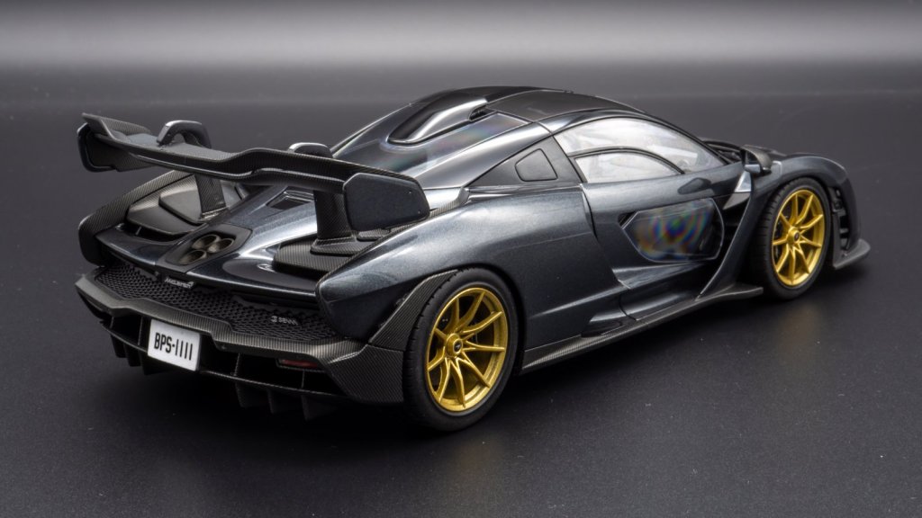

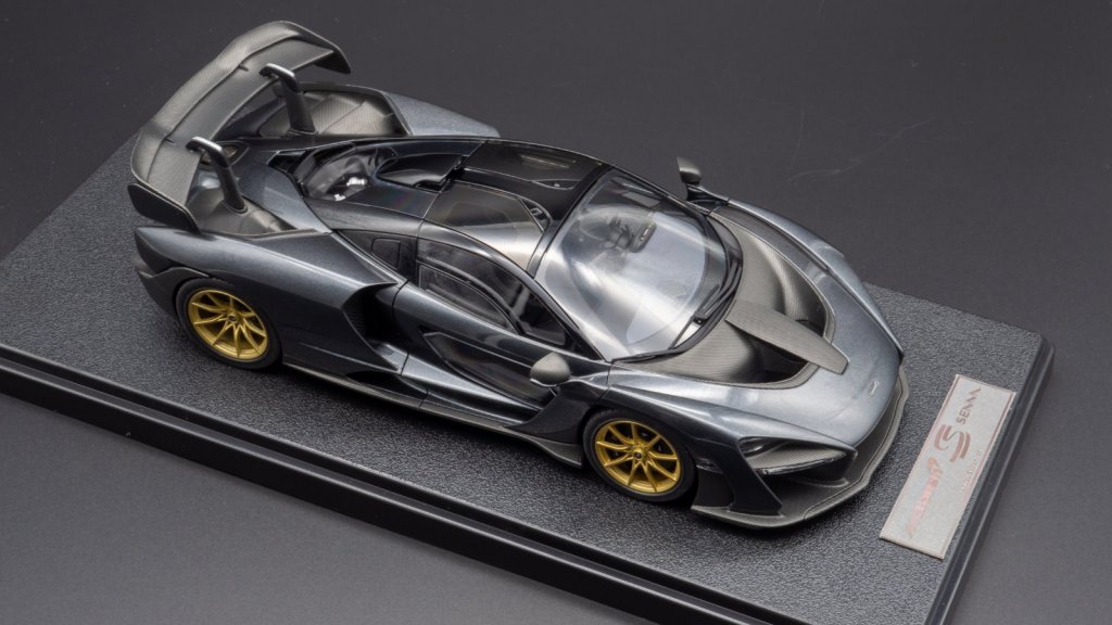

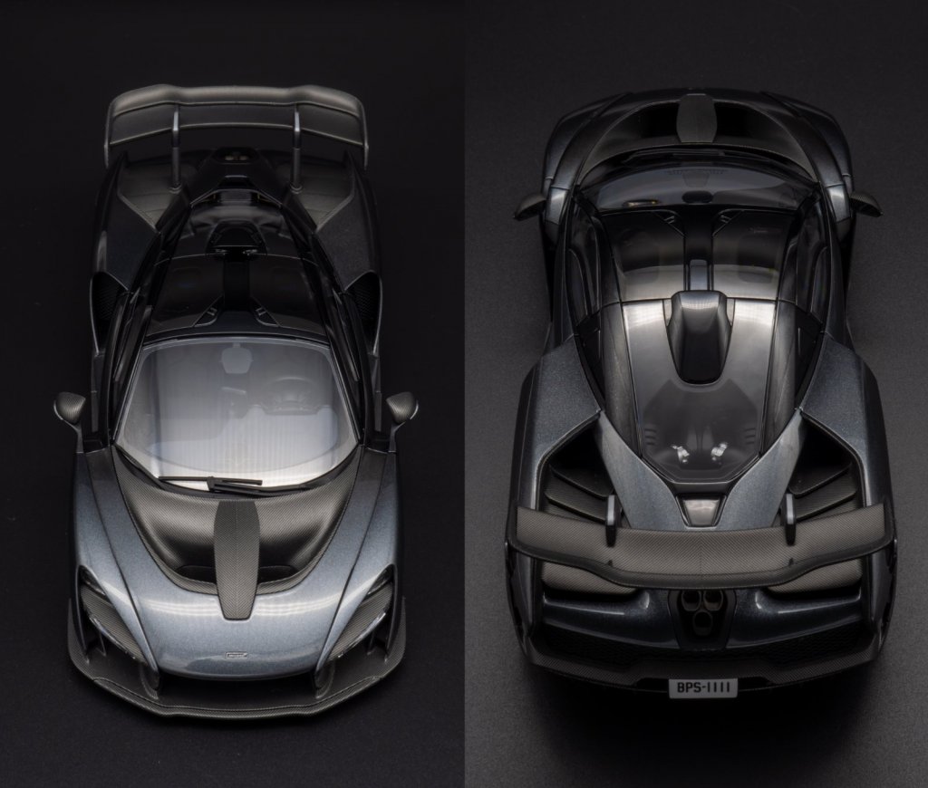

Популярный пост oleglorenz 3086 Опубликовано 21 Sep 2022, 13:38:35 Популярный пост Жалоба Поделиться Опубликовано 21 Sep 2022, 13:38:35 Немного отвлекся от основных сборок и сделал еще одну сенну из усоаершенствований: забавки ради, смоделил и распечатал новый выхлоп, ну и закарбонил наружку. Хозяин суперкара сказал авесом и остался доволен(☞゚ヮ゚)☞ 21 Ссылка на сообщение Поделиться на другие сайты
boxer 1036 Опубликовано 21 Sep 2022, 14:02:26 Жалоба Поделиться Опубликовано 21 Sep 2022, 14:02:26 22 минуты назад, oleglorenz сказал: Немного отвлекся от основных сборок Ух ты! Класс! 1 Ссылка на сообщение Поделиться на другие сайты
-=VIRUS=- 509 Опубликовано 21 Sep 2022, 15:31:49 Жалоба Поделиться Опубликовано 21 Sep 2022, 15:31:49 супер 1 Ссылка на сообщение Поделиться на другие сайты

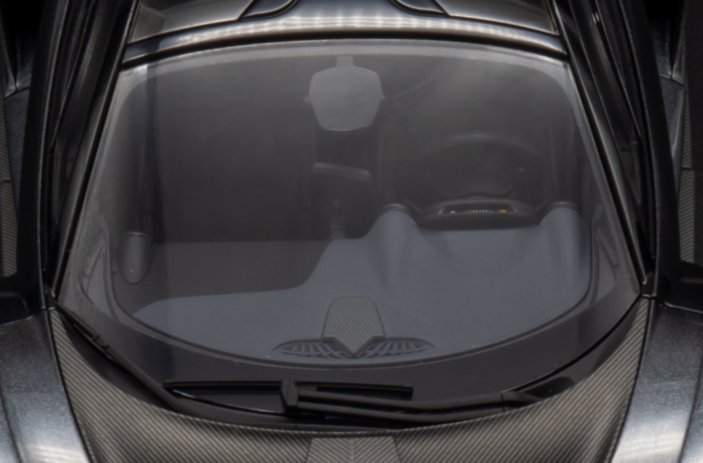

PETERSON 10156 Опубликовано 21 Sep 2022, 16:38:43 Жалоба Поделиться Опубликовано 21 Sep 2022, 16:38:43 11 часов назад, Николай_ сказал: Хотя эта версия прям нямошная-нямошная получается И в чём тогда вопрос? Бумага всё стерпит. 3 часа назад, oleglorenz сказал: смоделил и распечатал новый выхлоп На Мини 8К печатал? И кстати, почему не покрашены маски на стёклах? Ссылка на сообщение Поделиться на другие сайты
oleglorenz 3086 Опубликовано 22 Sep 2022, 14:23:57 Жалоба Поделиться Опубликовано 22 Sep 2022, 14:23:57 21 час назад, PETERSON сказал: На Мини 8К печатал? И кстати, почему не покрашены маски на стёклах? да на 8к. а масок там и нет, они решили схитрить и сделать вместо маски подходящий контур от скелетной части . Но лучше бы, конечно сделали маску дополнительно. она бы была убедительней Ссылка на сообщение Поделиться на другие сайты

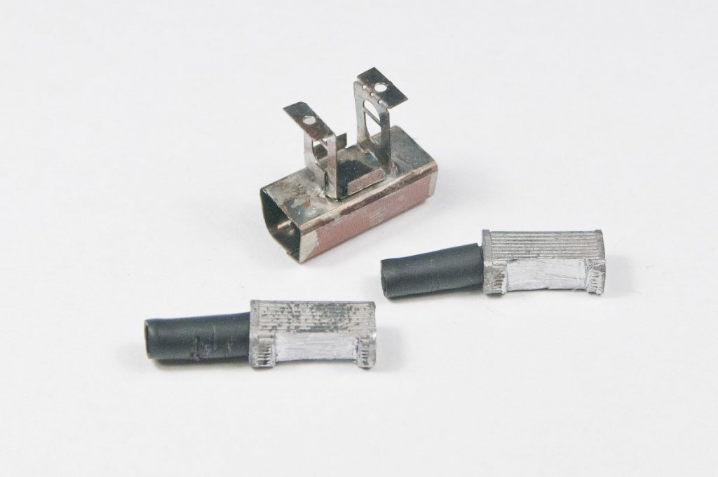

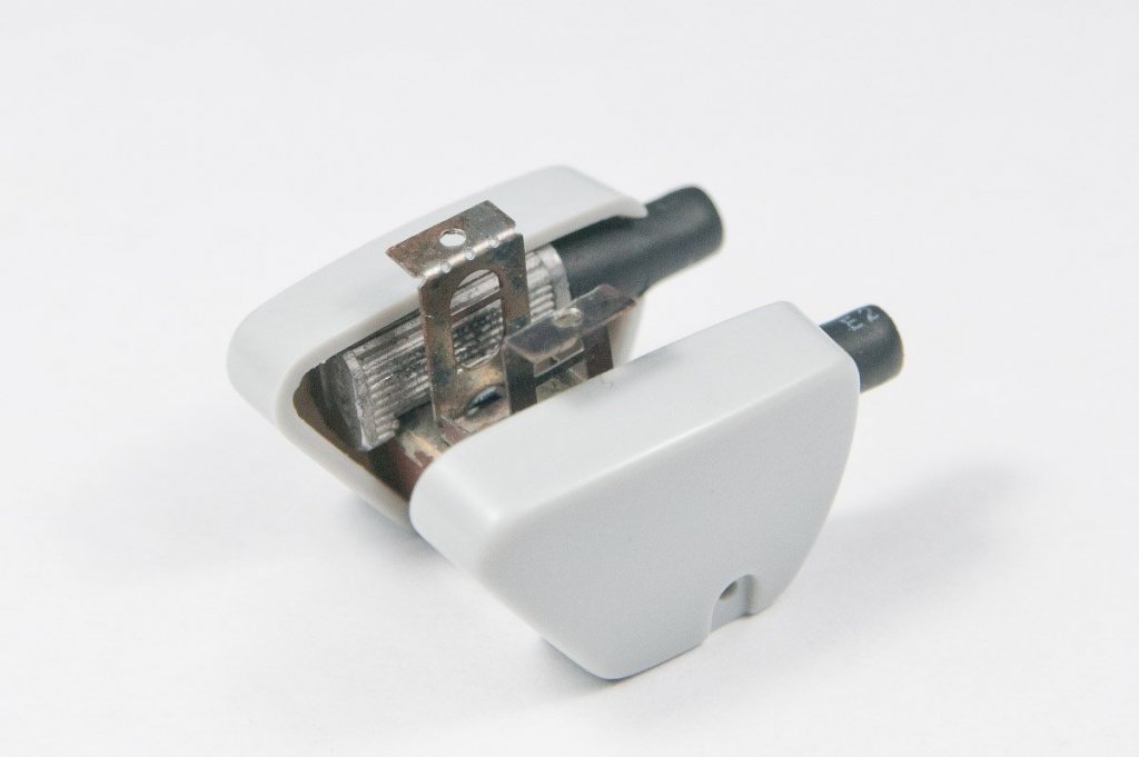

Популярный пост Николай_ 5855 Опубликовано 23 Sep 2022, 09:05:27 Популярный пост Жалоба Поделиться Опубликовано 23 Sep 2022, 09:05:27 Есть еще одно засадное место, в нем участвуют: боковые крышки, воздушные фильтры и поперечная труба, которую нужно выгнуть из фототравления. Корпуса воздушных фильтров сделаны переразмеренными и внатяг помещаются в ниши крышек. Эти крышки с фильтрами насаживаются на торцы трубы и нужно заранее подготовить щели, иначе потом их попросту не установить. Эти щели проще всего выгрызть в самих корпусах фильтров, их все равно не будет видно за крышками. Примерка: Кстати трубу с кронштейном лучше всего спаять друг с другом, клеевое соединение не выносит тех усилий, с которыми все это собирается вместе. Да уж, зная о всех подводных камнях, сборка происходит медитативно, с удовольствием и без нервических срывов. Опять же жесткость паяной рамы обильно способствует. Теперь из строптивых моментов только сборка переднего крыла, там с усами не все здорово. С пятницей всех ! 7 Ссылка на сообщение Поделиться на другие сайты

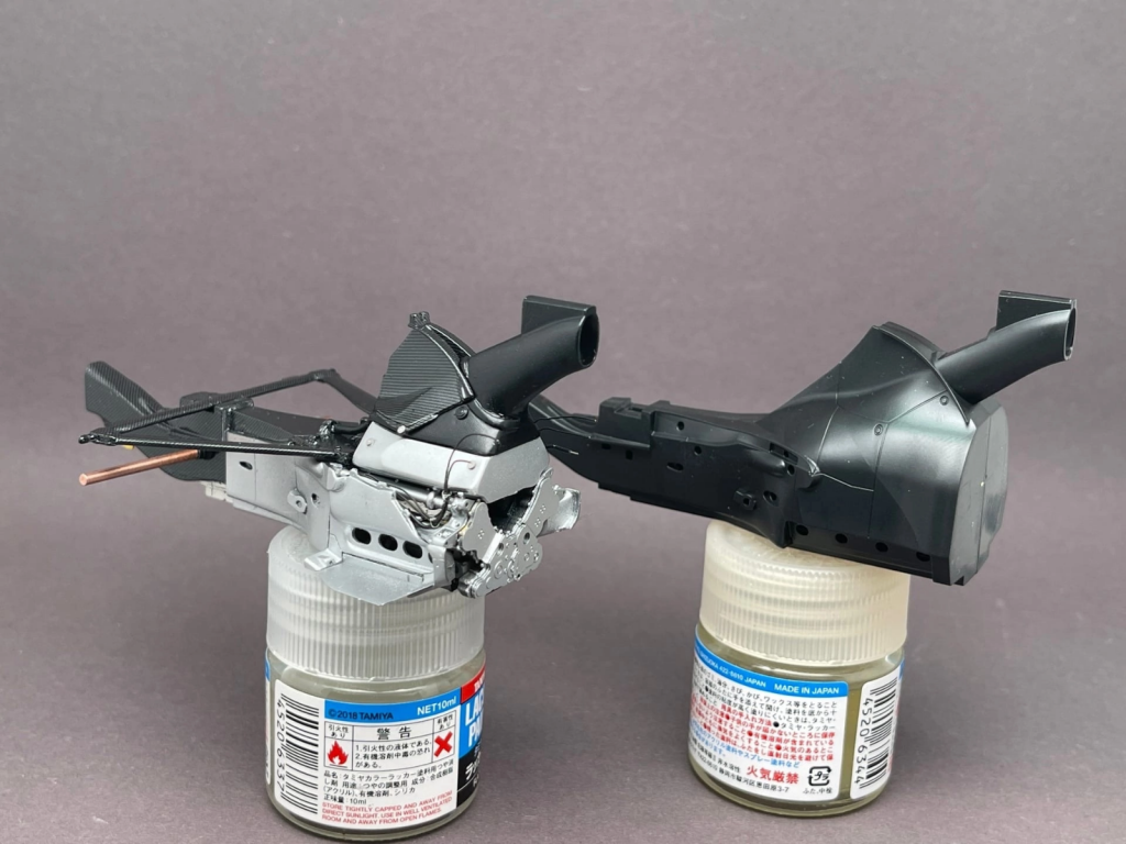

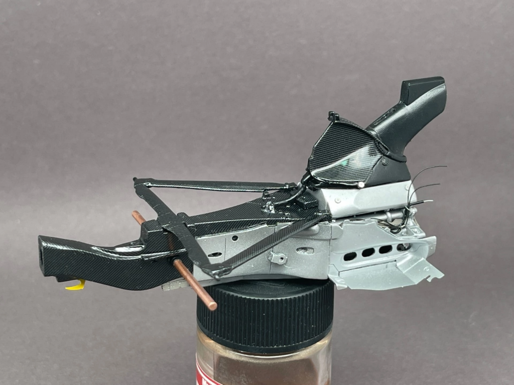

Популярный пост StanislavS 1461 Опубликовано 23 Sep 2022, 17:40:49 Популярный пост Жалоба Поделиться Опубликовано 23 Sep 2022, 17:40:49 Пока лак на Маке сохнет, решил начать пилить Рено, ибо руки чесались да и от мото отдохнуть хочется. «Двигатель» из коробки даже рядом не стоит со смоляным от топ Студио. 11 Ссылка на сообщение Поделиться на другие сайты

PETERSON 10156 Опубликовано 24 Sep 2022, 22:18:26 Жалоба Поделиться Опубликовано 24 Sep 2022, 22:18:26 В 22.09.2022 в 17:23, oleglorenz сказал: они решили схитрить и сделать вместо маски подходящий контур от скелетной части Это, видимо, сделано для тех, кто собирает модели без покраски. Так действительно лучше, чем ничего или просто обозначенные контуры на стекле. Но мы-то с вами взрослые моделисты. В чём проблема нарисовать маски по данным контурам? Лень матушка? 2 Ссылка на сообщение Поделиться на другие сайты
