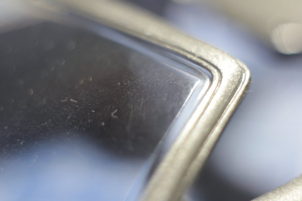

Популярный пост Sebastian 795 Опубликовано 25 Aug 2023, 07:59:07 Популярный пост Жалоба Поделиться Опубликовано 25 Aug 2023, 07:59:07 Хотелось бы похвастаться еще пробой пера. Аэро колпаки на Porsche 934. У меня есть брат, он как брат Петерсона мне сделал модель в блендере 😄 Я больше фьжн 360 понимаю. тут как-то все без вопросов напечаталось, слоев почти не видно. модель будем переделывать. Колесо зингера под лупой. Тут видно, что гайка требует утолщения канта, он был очень тонкий. Ну и протестируем сглаживание. 7 Ссылка на сообщение Поделиться на другие сайты

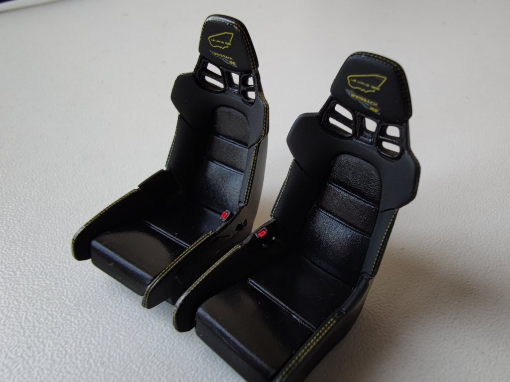

Популярный пост vovichek62 61 Опубликовано 11 Sep 2023, 22:04:30 Популярный пост Жалоба Поделиться Опубликовано 11 Sep 2023, 22:04:30 Первый опыт со смолой. PZY Porsche 911 GT3 RS кресла. Мне нравится :) 8 Ссылка на сообщение Поделиться на другие сайты

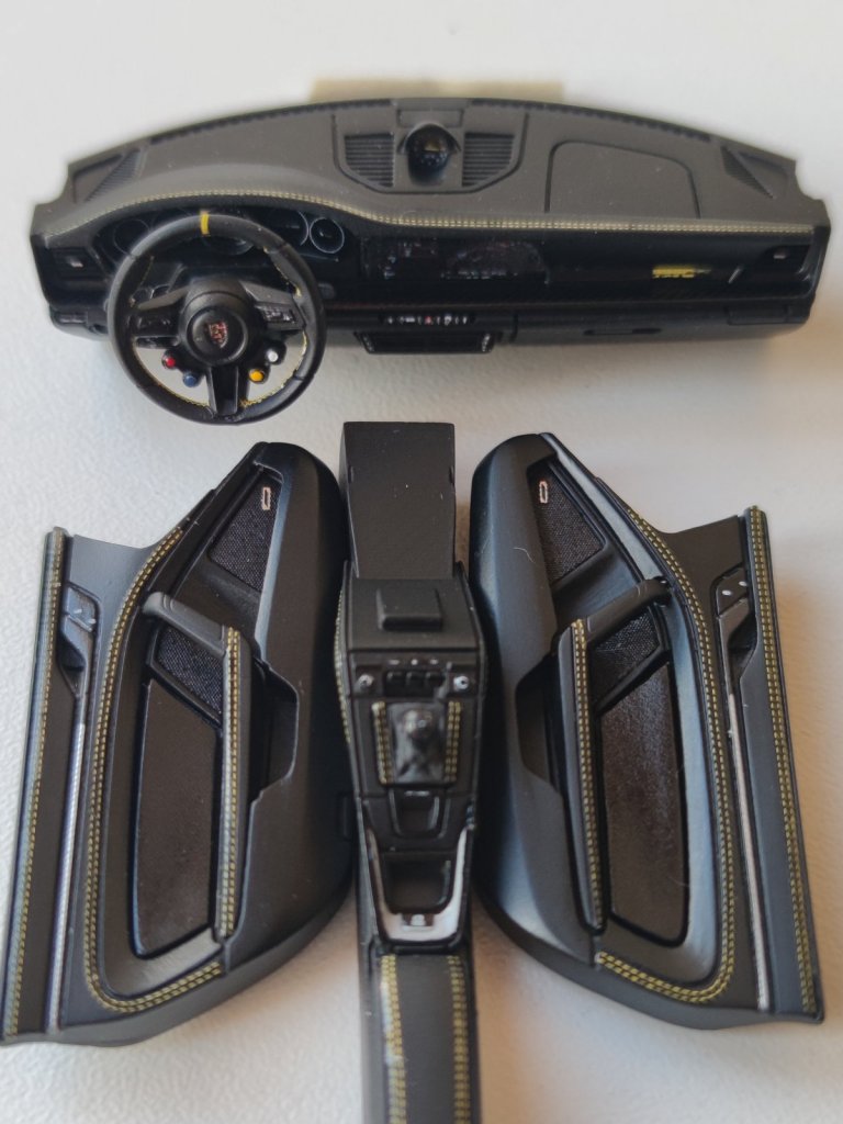

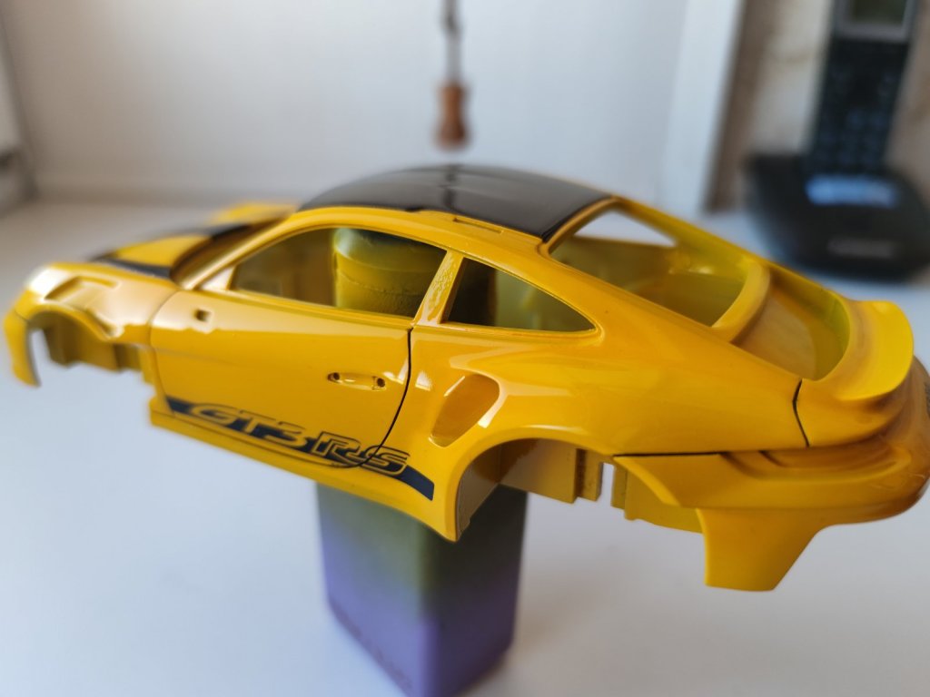

Популярный пост vovichek62 61 Опубликовано 16 Sep 2023, 13:36:28 Популярный пост Жалоба Поделиться Опубликовано 16 Sep 2023, 13:36:28 (изменено) Салон готов Теперь предстоит неспешная полировка кузова Изменено 16 Sep 2023, 13:41:07 пользователем vovichek62 12 Ссылка на сообщение Поделиться на другие сайты

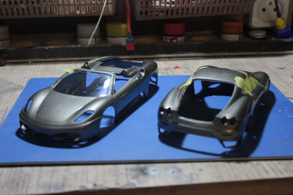

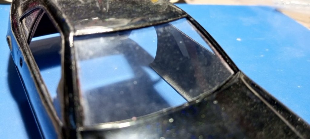

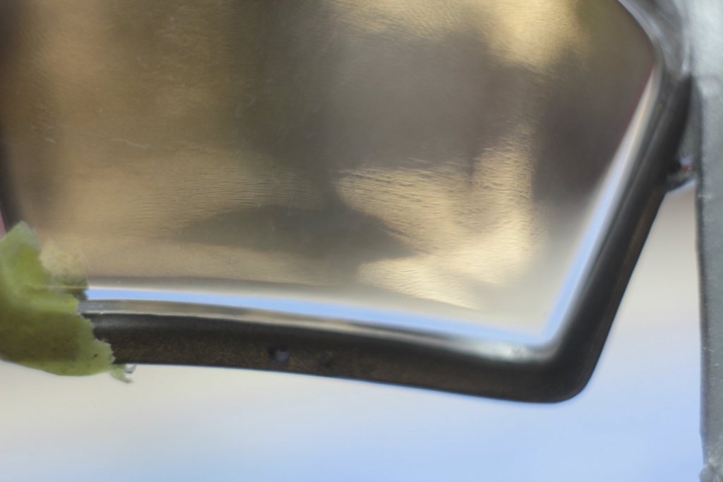

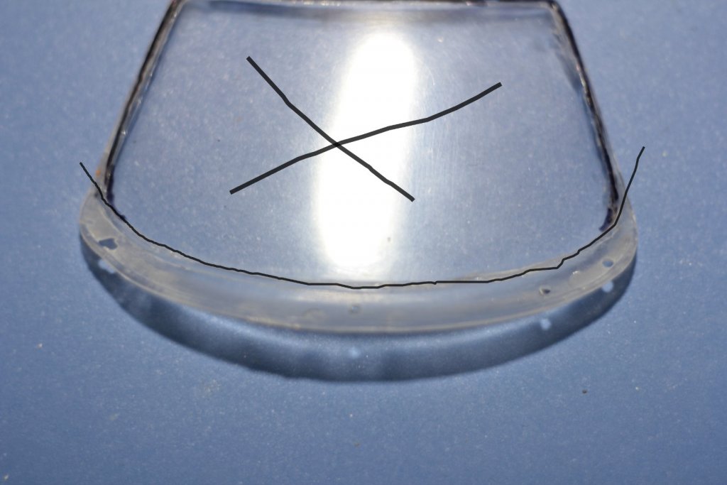

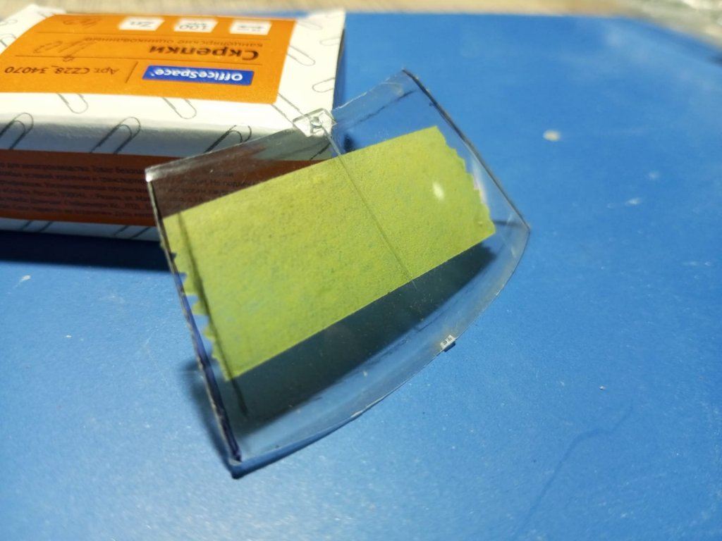

hibar 549 Опубликовано 18 Oct 2023, 02:46:40 Жалоба Поделиться Опубликовано 18 Oct 2023, 02:46:40 (изменено) Строю сейчас две Феррари F430 от Ревелл, с перепилами, по мере сил и возможностей, всего неправильного и столкнулся с накой неприятной неприятностью, что лобовое стекло нормально в раму вставать не хочет, тобишь встаёт оно туда с огромными зазорами, да и вообще выглядит хреново Хочу спросить совет, пока я тут невозвратного не натворил, кто-то может уже подобную проблему решал, - Чё с этим делать-то? У самого идея есть. Правда эта идея без права на ошибку, придётся расчленить лобовое стекло, и как мы понимаем, потом восстановлению оно уже не подлежит, а именно: отрезать "место для отдыха дворников", окрасить и вклеить по месту а уже сам лобаш, с предварительными снятиями лекал их подгонкой вырезать из пластика 0,3 мм. Может кто подскажет более рациональный способ выхода из ситуации Изменено 18 Oct 2023, 03:01:22 пользователем hibar Ссылка на сообщение Поделиться на другие сайты
Sebastian 795 Опубликовано 18 Oct 2023, 06:24:29 Жалоба Поделиться Опубликовано 18 Oct 2023, 06:24:29 3 часа назад, hibar сказал: Строю сейчас две Феррари F430 от Ревелл, с перепилами, по мере сил и возможностей, всего неправильного и столкнулся с накой неприятной неприятностью, что лобовое стекло нормально в раму вставать не хочет, тобишь встаёт оно туда с огромными зазорами, да и вообще выглядит хреново Хочу спросить совет, пока я тут невозвратного не натворил, кто-то может уже подобную проблему решал, - Чё с этим делать-то? У самого идея есть. Правда эта идея без права на ошибку, придётся расчленить лобовое стекло, и как мы понимаем, потом восстановлению оно уже не подлежит, а именно: отрезать "место для отдыха дворников", окрасить и вклеить по месту а уже сам лобаш, с предварительными снятиями лекал их подгонкой вырезать из пластика 0,3 мм. Может кто подскажет более рациональный способ выхода из ситуации Для начала сделай лобаш с рамками, а потом будешь решать, резать или нет. Я бы так сделал. Ссылка на сообщение Поделиться на другие сайты

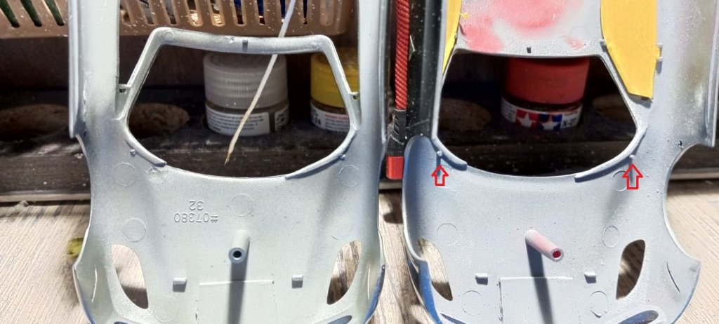

hibar 549 Опубликовано 18 Oct 2023, 06:38:20 Жалоба Поделиться Опубликовано 18 Oct 2023, 06:38:20 7 минут назад, Sebastian сказал: Для начала сделай лобаш с рамками Дмитрий, разверни мысль пжл. Одну из стекляшек я уже окрашивал и вклеивал. После вклейки пришлось заливать щели клиром. Получилось не очень, поэтому не хочу но этому пути заново идти. Дело в том, что пару лет назад я уже купе пробовал собирать, но там кузов был с загнутыми стойками. Грешил на то, что из-за этого стекло встаёт неправильно. Но вот подвернулся целый набор и там таже беда Ссылка на сообщение Поделиться на другие сайты
PETERSON 10751 Опубликовано 18 Oct 2023, 07:11:11 Жалоба Поделиться Опубликовано 18 Oct 2023, 07:11:11 Я бы посмотрел, для начала, во что снизу упирается подоконник, и попробовал подточить эти места, чтобы всё стекло подвинулось наверх. Резать - только портить. Новое стекло такой формы можно получить только формованием (из плёнки, из тонкого полистирола и т.п.). У тебя есть положительный опыт формования стёкол? Ссылка на сообщение Поделиться на другие сайты
hibar 549 Опубликовано 18 Oct 2023, 07:24:40 Жалоба Поделиться Опубликовано 18 Oct 2023, 07:24:40 12 минут назад, PETERSON сказал: Я бы посмотрел, для начала, во что снизу упирается подоконник, и попробовал подточить эти места, чтобы всё стекло подвинулось наверх. Резать - только портить. Новое стекло такой формы можно получить только формованием (из плёнки, из тонкого полистирола и т.п.). У тебя есть положительный опыт формования стёкол? подоконник крепится на вот эти штыри. На спайдере я их уже кстати убрал, не помогло Опыт на то и опыт, что-бы его приобретать. На 129 мерседесе я делал стекло из пластика 0,3 мм. Снял лекало, вырезал и потом по периметру вклеил, но там форма стекла не столь изогнута Ссылка на сообщение Поделиться на другие сайты
PETERSON 10751 Опубликовано 18 Oct 2023, 07:41:18 Жалоба Поделиться Опубликовано 18 Oct 2023, 07:41:18 11 минут назад, hibar сказал: Снял лекало, вырезал и потом по периметру вклеил Ты знаешь моё категорическое отношение к плоским стёклам. Я говорю про сферические. 12 минут назад, hibar сказал: подоконник крепится на вот эти штыри. На спайдере я их уже кстати убрал, не помогло Подоконник, скорее всего, опирается вот на те две брови, что рядом со штырьками. Их и надо подтачивать, на мой взгляд. Но всё лучше видно по месту. Можно бумагой проверять, где контактируют детали. Ссылка на сообщение Поделиться на другие сайты

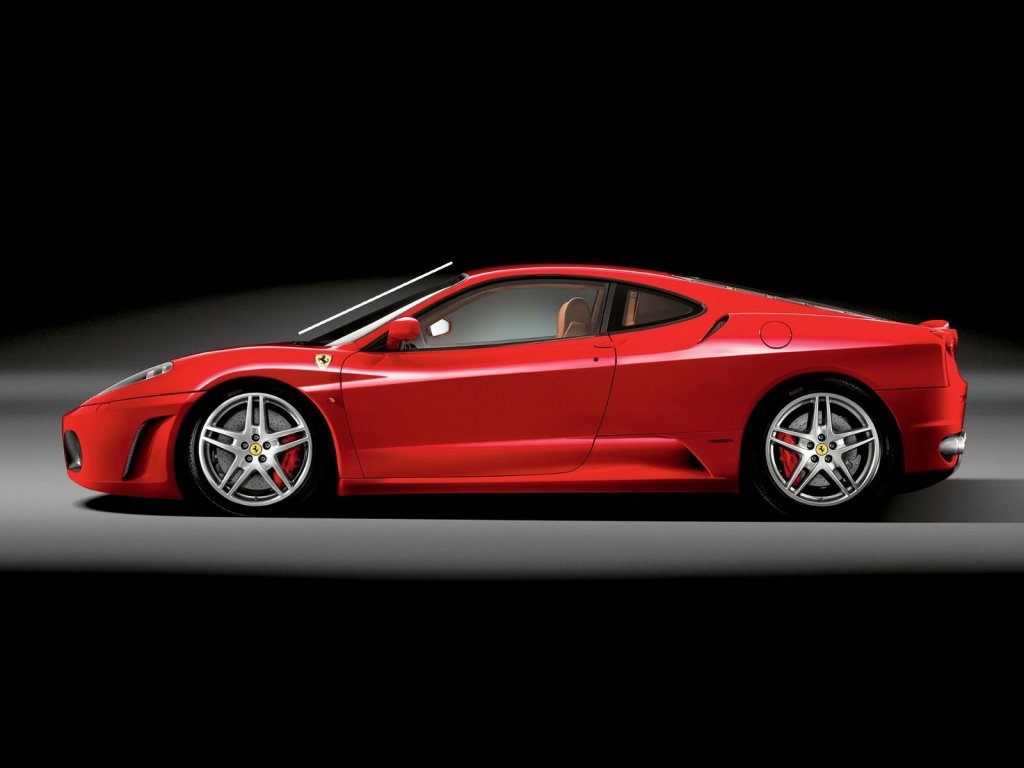

hibar 549 Опубликовано 18 Oct 2023, 08:25:27 Жалоба Поделиться Опубликовано 18 Oct 2023, 08:25:27 (изменено) 46 минут назад, PETERSON сказал: Ты знаешь моё категорическое отношение к плоским стёклам. все знают. Ну если ты помнишь 129 мерседесовский кузов, то стёкла у него не особо выгнуты. Во всяком случае уж так сильно в глаза не бросается, от оригинала не далеко ушло в общем, ясно, что ничего пока не ясно. Резать стёкла из набора пока не буду. Заказал силикон для форм, так и так собирался заказывать. Вылью из смолы подоконник, а уж от него и дальше думать буду 1 час назад, PETERSON сказал: Я говорю про сферические. кстати о сферичности. Пока собакена выгуливал, смотрел в профиль на проезжающие авто. У некоторых лобовики сферичные, а у некоторых выгнуты только по одной оси. К счастью, Ф430 относится ко второму варианту Изменено 18 Oct 2023, 08:28:38 пользователем hibar Ссылка на сообщение Поделиться на другие сайты

PETERSON 10751 Опубликовано 25 Oct 2023, 22:05:51 Жалоба Поделиться Опубликовано 25 Oct 2023, 22:05:51 В 18.10.2023 в 11:25, hibar сказал: К счастью, Ф430 относится ко второму варианту Не обманывай сам себя. Посередине выгиб небольшой, но он есть. А ближе к выгнутой стойке даже блик на стекле говорит о том, что стекло выгнуто. Ссылка на сообщение Поделиться на другие сайты

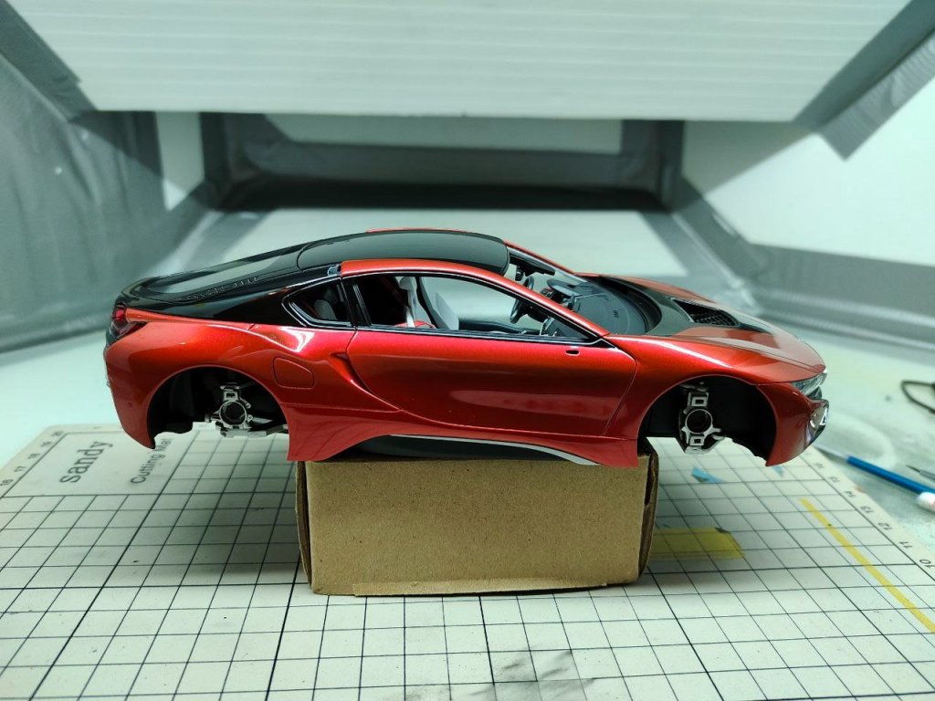

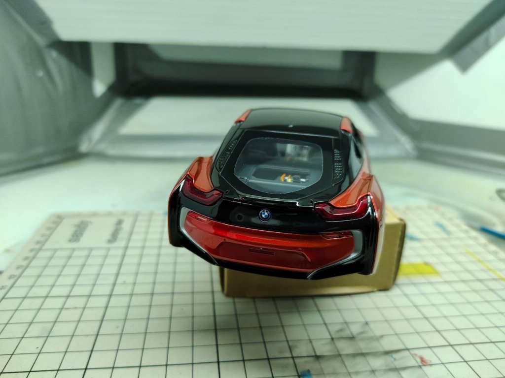

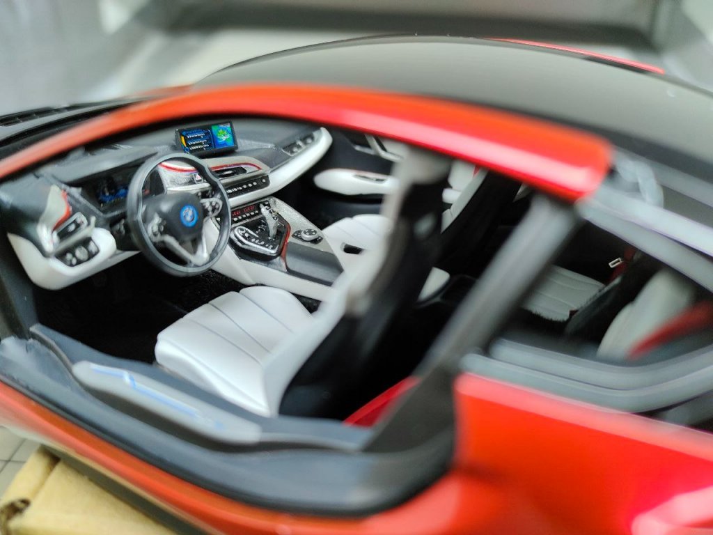

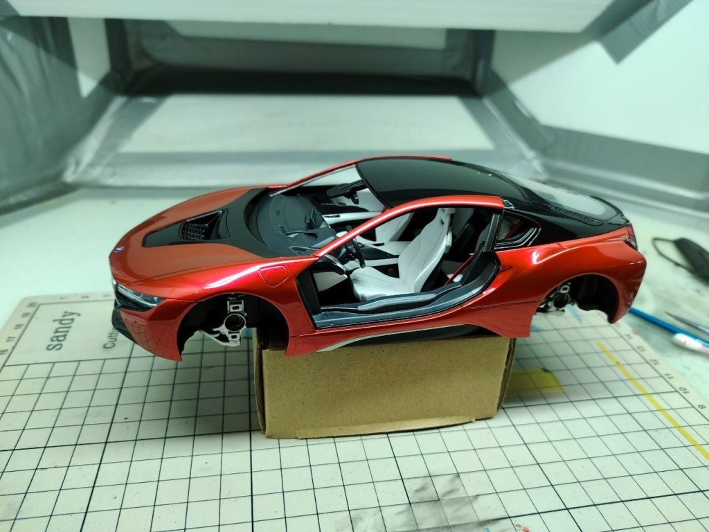

Популярный пост mr_turbo 126 Опубликовано 13 Nov 2023, 18:34:19 Популярный пост Жалоба Поделиться Опубликовано 13 Nov 2023, 18:34:19 Всем привет! Пытаюсь по-тихоньку вернуться к любимому хобби. Начинаю "заканчивать" модель Ревелла BMW i8. По сути, модель уже была подсобрана ещё года 3 или 4 назад. В выходные покрасил и приклеил левый нижний "фендер" или как его назвать, не знаю. После этого, наконец-то, поженил подсобранный кузов и шасси. Теперь на очереди покраска водительской двери. И по кузовным деталям останется только остекление и мелочёвка. Самое интересное будет с колёсами, поскольку они будут не заводские. Сразу же извиняюсь для качество фотографий, делал на телефон. 12 Ссылка на сообщение Поделиться на другие сайты
