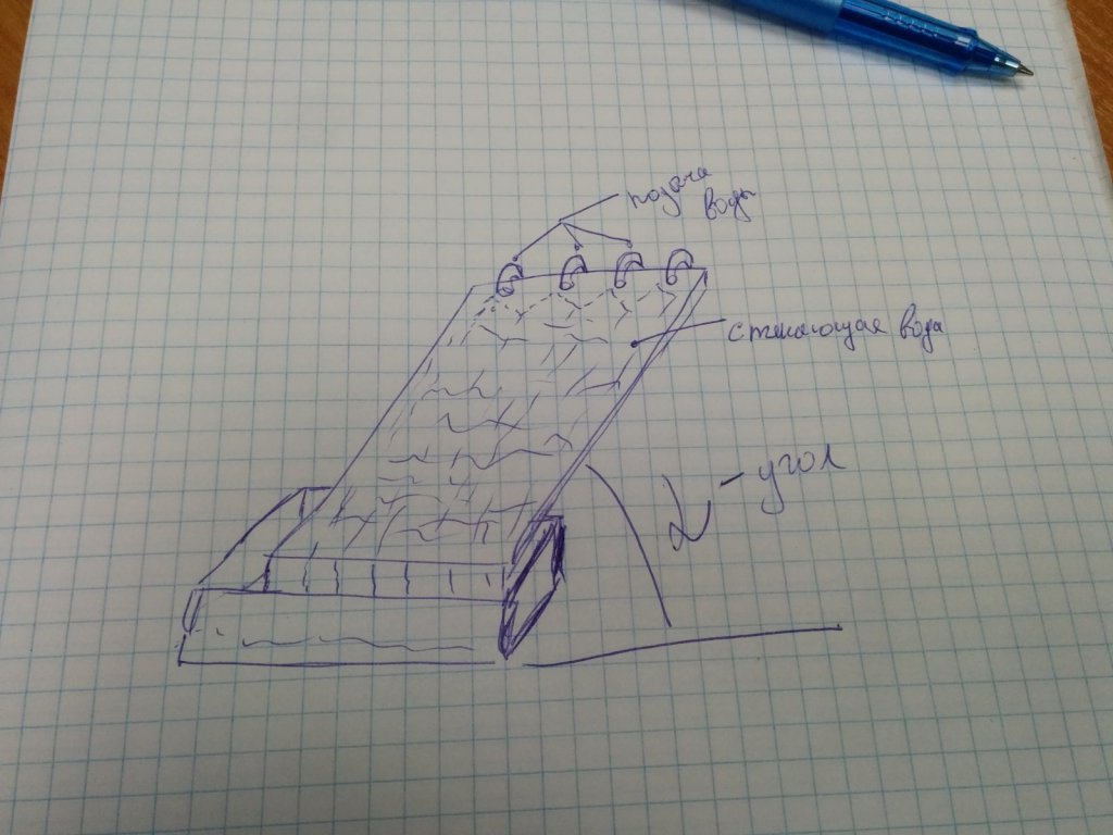

oper 923 Опубликовано 1 Feb 2018, 14:26:09 Жалоба Поделиться Опубликовано 1 Feb 2018, 14:26:09 Странно, что ещё никто не предупредил такой вариант. Вода стекающая по почти вертикальной стенке, забирает с собой весь опыл. Остальное забирает фильтр. Насколько такое целесообразно городить дома, не знаю. Но в корпусах заводов (окраска в ручную оптических прицелов) такое используют. Ссылка на сообщение Поделиться на другие сайты

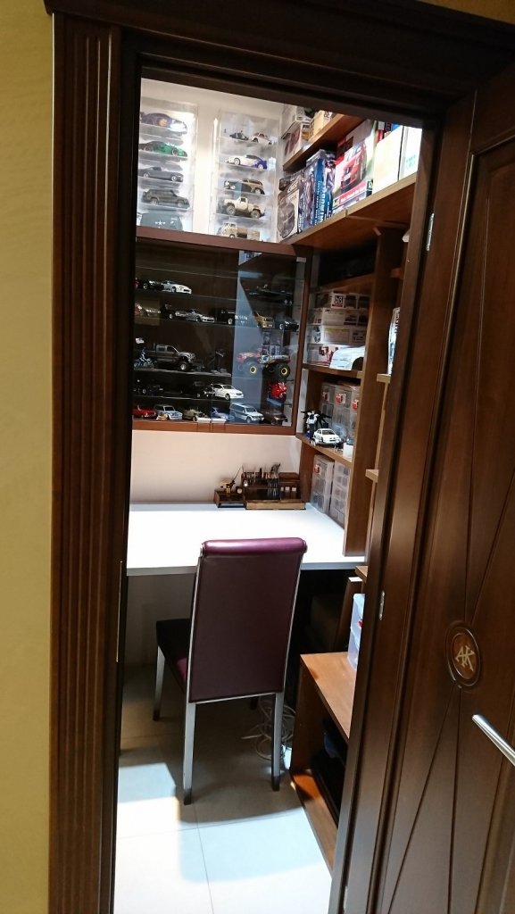

Популярный пост Driver 1215 Опубликовано 5 Feb 2018, 07:23:20 Автор Популярный пост Жалоба Поделиться Опубликовано 5 Feb 2018, 07:23:20 В 31.01.2018 в 09:05, Driver сказал: Наконец-то у меня появилось свое отдельное рабочее место, а то тулился в углу на балконе за маленьким столом. Переезжаю я теперь в отдельную комнатку 2х2 метра. Хвалюсь. Стол и полки делал сам вручную. Докупил в Леруа разные органайзеры для инструмента и деталей. Осталось приклеить светодиодную ленту в качестве подсветки шкафа с моделями и рабочей зоны и можно начинать снова заниматься моделями 9 Ссылка на сообщение Поделиться на другие сайты
valek 1650 Опубликовано 5 Feb 2018, 08:19:25 Жалоба Поделиться Опубликовано 5 Feb 2018, 08:19:25 @Driver Кость, возвращайся скорее А с покраской как решать будешь? Ссылка на сообщение Поделиться на другие сайты
Driver 1215 Опубликовано 5 Feb 2018, 08:25:35 Автор Жалоба Поделиться Опубликовано 5 Feb 2018, 08:25:35 5 минут назад, valek сказал: А с покраской как решать будешь? Как выше писал - куплю готовый бокс JASовский для покраски. Попробую его. Аэрограф у меня есть. Нет пока компрессора. Опять же, покраску баллончиками в подъезде пока никто не отменял Ссылка на сообщение Поделиться на другие сайты
cuba_13 3617 Опубликовано 5 Feb 2018, 08:33:49 Жалоба Поделиться Опубликовано 5 Feb 2018, 08:33:49 @Driver вай-вай, камора мечты, как говорят заморские коллеги - man cave. Очень здорово. Я, вот, тоже на этой неделе буду мастерить в подвальном боксе себе место под лако-красочные работы, завтра ОСБ распил приедет и будем с женой мудрить))). 1 Ссылка на сообщение Поделиться на другие сайты
Bogdan 400 Опубликовано 5 Feb 2018, 08:59:29 Жалоба Поделиться Опубликовано 5 Feb 2018, 08:59:29 Очень красиво. Но почему стул?? Ссылка на сообщение Поделиться на другие сайты
ekha 671 Опубликовано 5 Feb 2018, 09:09:30 Жалоба Поделиться Опубликовано 5 Feb 2018, 09:09:30 Крутой кабинет получился! Такой стеллаж с готовыми работами не грех и за пределы вынести, чтоб место освободить. 9 минут назад, Bogdan сказал: Но почему стул?? Думаю, потому, что креслом всё вокруг расфигачится со временем. Ссылка на сообщение Поделиться на другие сайты
Tolibass 7400 Опубликовано 5 Feb 2018, 09:10:45 Жалоба Поделиться Опубликовано 5 Feb 2018, 09:10:45 Классная комната, очень уютная. Стул классный. Ссылка на сообщение Поделиться на другие сайты
Driver 1215 Опубликовано 5 Feb 2018, 09:42:15 Автор Жалоба Поделиться Опубликовано 5 Feb 2018, 09:42:15 Стул, стул Стул временно притащил из кухни т.к. не купил еще кресло. @ekha Жень, места для моделей вне каморки просто нет. Поэтому пришлось их там оставлять. Ссылка на сообщение Поделиться на другие сайты
