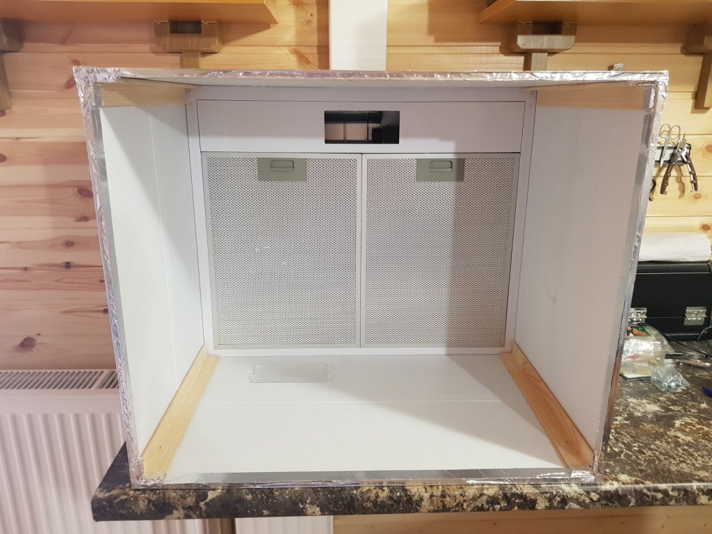

Популярный пост Doktor 191 Опубликовано 5 Aug 2018, 19:40:59 Популярный пост Жалоба Поделиться Опубликовано 5 Aug 2018, 19:40:59 Продолжаю обустраиваться. Сварганил вытяжку: Собирал из подручного. Сама вытяжка - кухонная козырьковая. Обошлась в 2800 р. Короб - остатки стеновых панелей, после отделки с/у. Остановился на них из-за легкости очистки. По размерам - что-то около 60*60. Места достаточно, чтобы красить прямо в коробе. 7 Ссылка на сообщение Поделиться на другие сайты
cuba_13 3617 Опубликовано 5 Aug 2018, 20:37:48 Жалоба Поделиться Опубликовано 5 Aug 2018, 20:37:48 Обалдеть, как круто! Завидую по белому. Ссылка на сообщение Поделиться на другие сайты
ekha 671 Опубликовано 6 Aug 2018, 04:18:03 Жалоба Поделиться Опубликовано 6 Aug 2018, 04:18:03 8 часов назад, Doktor сказал: Продолжаю обустраиваться. Сварганил вытяжку: Нереально круто! Вытяжка мощная? А то я один вентилятор за 4500 покупал. Правда, он очень мощный. И стеновые панели не боятся растворителей? Ссылка на сообщение Поделиться на другие сайты
Doktor 191 Опубликовано 6 Aug 2018, 04:24:13 Жалоба Поделиться Опубликовано 6 Aug 2018, 04:24:13 (изменено) Если верить производителю - 1 мотор. 350 кубов в час. Салфетку на 2 скорости из 3 держит. Попробовал пробный заход водичкой с аэра - всасывает уверенно... Панели - обычное ПВХ. Если не лить и не замачивать в 646, то норм. Изменено 6 Aug 2018, 04:30:38 пользователем Doktor Ссылка на сообщение Поделиться на другие сайты
ekha 671 Опубликовано 6 Aug 2018, 06:13:29 Жалоба Поделиться Опубликовано 6 Aug 2018, 06:13:29 Нормальная производительность. А вот панели рано или поздно замените. Они после покраски все равно будут окрашиваться, поэтому стирать это лучше тем же 646, чтоб поддерживать порядок и чистоту. Как вариант - обклеить изнутри чем-то более стойким к растворителям. Ссылка на сообщение Поделиться на другие сайты
Doktor 191 Опубликовано 6 Aug 2018, 06:16:16 Жалоба Поделиться Опубликовано 6 Aug 2018, 06:16:16 Время покажет. )))))) Панелей еще на один короб осталось... Ссылка на сообщение Поделиться на другие сайты
ekha 671 Опубликовано 6 Aug 2018, 07:50:47 Жалоба Поделиться Опубликовано 6 Aug 2018, 07:50:47 1 час назад, Doktor сказал: Панелей еще на один короб осталось... Ламината не осталось? Из него тоже нормально может получиться, если не заливать. :) Ссылка на сообщение Поделиться на другие сайты

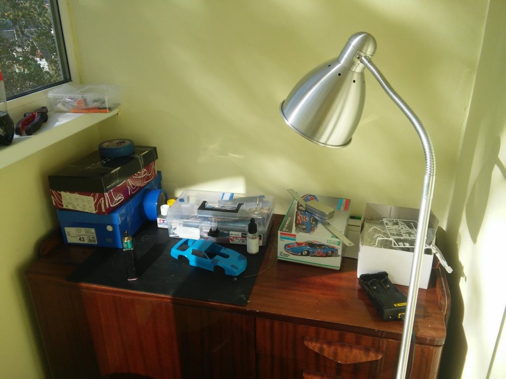

RadioCAT 704 Опубликовано 22 Sep 2018, 09:20:56 Жалоба Поделиться Опубликовано 22 Sep 2018, 09:20:56 Раз вспомнили тему, покажу как я медленно отвоевываю пространство на балконе. 2 Ссылка на сообщение Поделиться на другие сайты

cuba_13 3617 Опубликовано 22 Sep 2018, 13:46:04 Жалоба Поделиться Опубликовано 22 Sep 2018, 13:46:04 @RadioCAT отличное рабочее место! О, вижу очередной наскар в работе, круто. С нетерпением жду этого фаербёрда. Ссылка на сообщение Поделиться на другие сайты
RadioCAT 704 Опубликовано 22 Sep 2018, 14:43:44 Жалоба Поделиться Опубликовано 22 Sep 2018, 14:43:44 (изменено) 57 минут назад, cuba_13 сказал: жду Это не наскар. Это веселее. Позавчера начал. Как будет что показать, начну вип. Жду листы и палки.) Изменено 22 Sep 2018, 14:44:18 пользователем RadioCAT Ссылка на сообщение Поделиться на другие сайты
