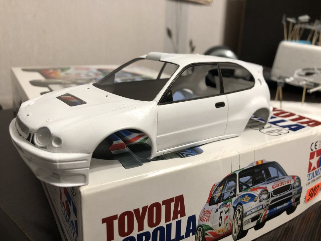

Andepu 197 Опубликовано 30 Oct 2010, 18:06:47 Жалоба Поделиться Опубликовано 30 Oct 2010, 18:06:47 Отлично положил грунт! Еще одна королла на подходе :-) Ссылка на сообщение Поделиться на другие сайты

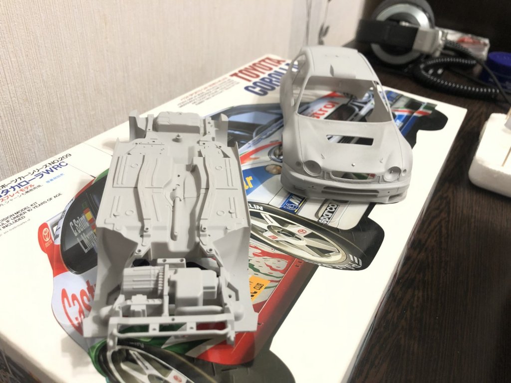

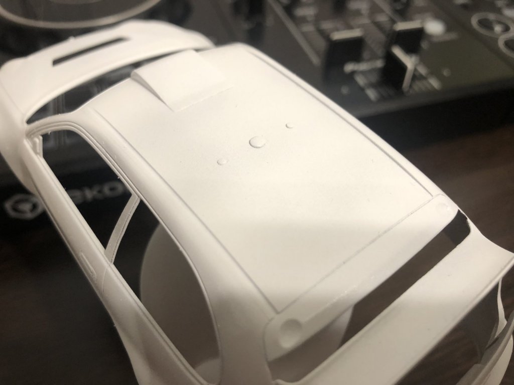

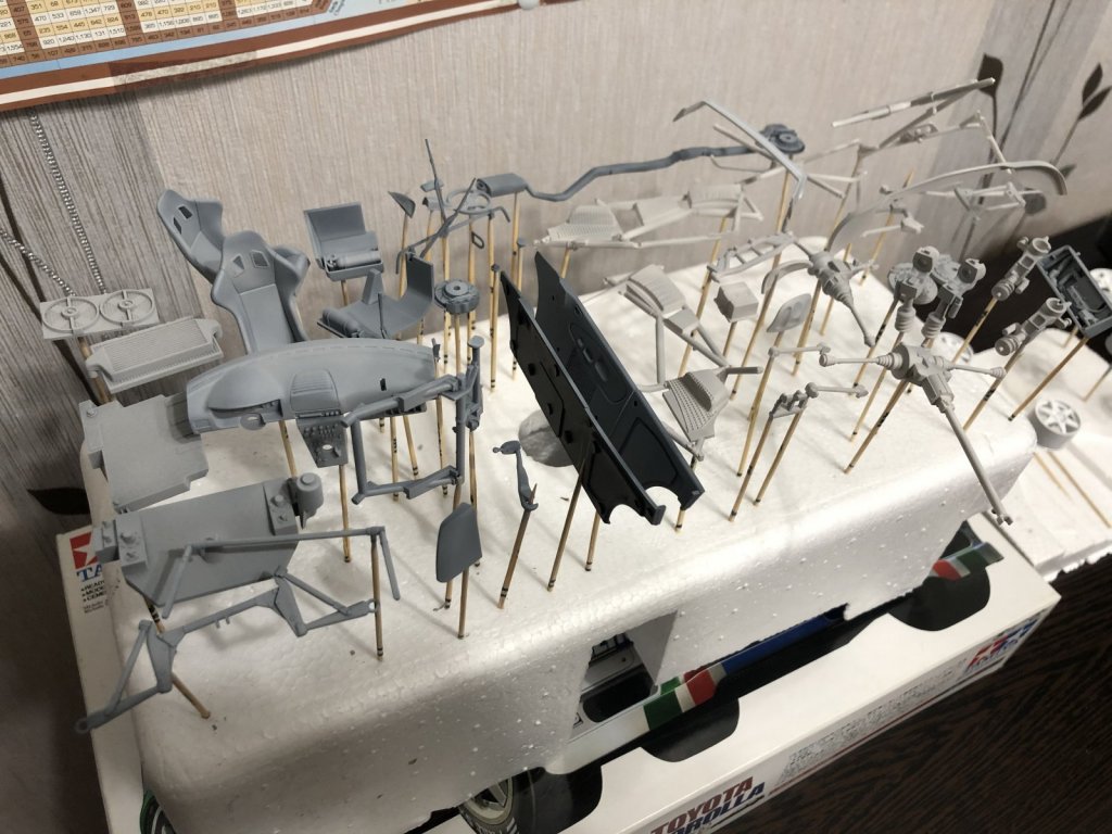

Популярный пост Duplex_ 7 Опубликовано 4 Feb 2020, 12:35:40 Автор Популярный пост Жалоба Поделиться Опубликовано 4 Feb 2020, 12:35:40 Не знаю можно ли это проект (он до сих пор у меня первый!) назвать большим долгостроем, но спустя 10 лет строительство продолжается ))) В прошлой серии, в далеком 2010 году мы остановились на том, что кузов был испорчен и требовалось его повторная покраска. На днях купил изопропил, прошелся по кузову и стёр всю краску. Заново нанес грунт, заодно загрунтовал и все остальные детали Жду пока придут недостающие краски от tamiya и ждите следующую серию. Надеюсь что это случится чуть раньше чем в 2030 году ))) Да кстати, кому интересно. Прошлый набор химии у меня пролежал 10 лет вот что с ней стало: Акриловые краски от Звезды - все засохли и превратились а кусочки камня; Клей от Звезды - аналогично, кусок камня; Акриловые краcки от Tamiya - некоторые чуть расслоились, но после тщательного взбалтывания приобрели однородную консистенцию. Другие, такие как X-26 и X-27 (прозрачные) вообще как только что купил; Клей. Tamiya cement - ха, как новенький. Жидкий и хорошо склеивает. Даже кисточка не засохла; Грунт Surface Primer от Tamiya в баночке - тоже чуть расслоился, но после встряхивания все ок. Детали на фотографиях покрыты как раз им; Разбавители для грунта (lacquer thinner) и для акрила (x-20a) от tamiya - а что с ними будет, разбавляют как надо; Баночка эмали от Revell - на вид с ней все в порядке, жидкая, однородная. 5 Ссылка на сообщение Поделиться на другие сайты

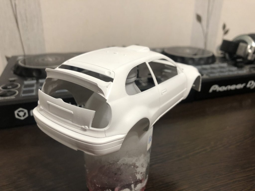

Duplex_ 7 Опубликовано 9 Feb 2020, 18:25:23 Автор Жалоба Поделиться Опубликовано 9 Feb 2020, 18:25:23 (изменено) На днях пришли краски, сегодня решил продолжить В общем второй блин опять комом ))) В этот раз получилось покрасить лучше чем в первый раз, но по моей оценке максимум на троечку из пяти баллов. Наступил на несколько граблей новичка. Во-первых после грунтовки все таки кое-где недошлифовал и поверхность была как-бы шероховатая местами, думал после нанесения краски получится выровнять - нифига, та же шероховатость осталась. Во-вторых опять же из-за малого опыта не везде равномерно краску положил, но вроде под конец уже натренировался. И я уже был готов согласиться на полученный результат, так как большую часть все равно закроют декали, но случился главный фэил. После пары часов высыхания краски, я решил сделать черный контур на стойках и вокруг окон, замаскировал всю машину чтобы не попасть куда не надо аэрографом. А так как тамиевсая маскировочная лента подходила к концу, решил использовать малярную ленту, которая валялась дома. И то ли там клеевая основа другая, то ли мало времени прошло и прошлая краска на просохла (а скорее и то и другое), но после снятия малярной ленты машина стала липкой, на неё тут же стало все налипать, краска вместо равномерной стала не пойми какой... В общем опять на перекрас. Надеюсь с третьего раза все получится. Буду продолжать набивать руку. Еще из-за кривых рук, когда снимал остекление с литника, появилась трещина на лобовом стекле. Но я не расстраиваюсь, надо же на чем то шишки набивать. Из хорошего - дно вроде более менее получилось, начал его потихоньку раскрашивать. С мелкими деталями тоже вроде проблем нет, осталось только большие научится красить. И вопрос такой - tamiya в инструкции пишет что корпус надо покрывать краской TS-26 или X-2, то есть белой. Я покрывал акрилом X-2 но возникла идея, а может попробовать покрыть белой лаковой LP-2, которая является полным аналогом TS-26 для аэрографа? Технически чем они отличаются я почитал, но интересует, а разница в реальном использовании есть? Но там может одна из них ложится более равномерно или блестит больше или например сохнет быстрее. У кого есть опыт, поделитесь пожалуйста ) И на эту же тему вопрос - у меня есть lacquer thinner, которым я грунт разбавляю. Я же правильно понимаю, что им эти самы LP тоже можно разбавлять? Или надо LP-10 использовать? Update: по второму вопросу разобрался, да, LP-10 и lacquer thinner, это одна и та же жидкость. Изменено 9 Feb 2020, 18:57:22 пользователем Duplex_ 2 Ссылка на сообщение Поделиться на другие сайты

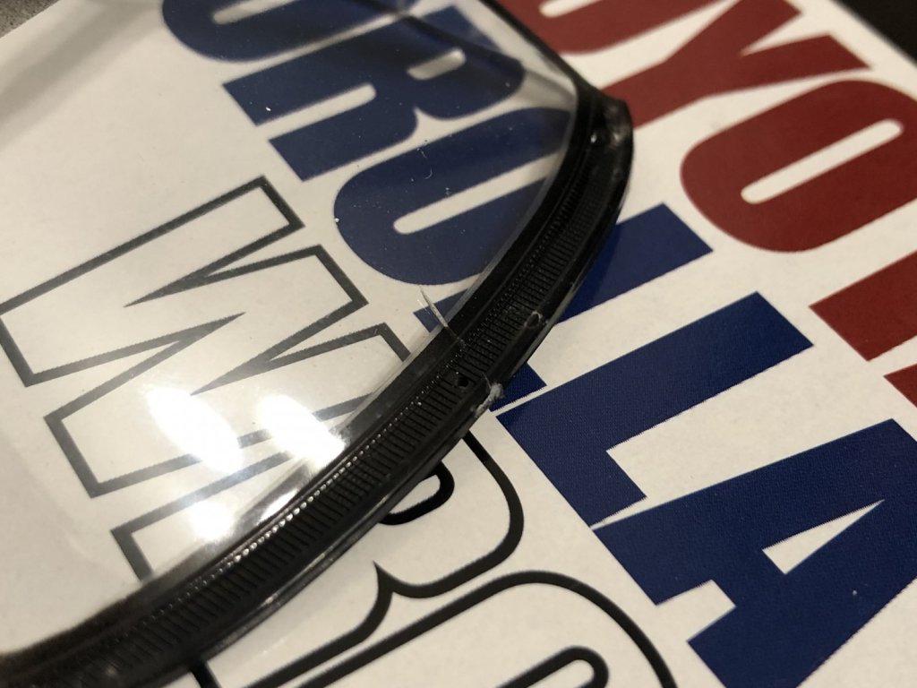

boxer 1036 Опубликовано 10 Feb 2020, 11:47:41 Жалоба Поделиться Опубликовано 10 Feb 2020, 11:47:41 Для раллийной машины, трещины на лобовом стекле вполне допустимы,.. всё получится! Ссылка на сообщение Поделиться на другие сайты
Scale Motorsport 1050 Опубликовано 10 Feb 2020, 13:41:43 Жалоба Поделиться Опубликовано 10 Feb 2020, 13:41:43 Два часа выдержки краски перед маскировкой - это совсем ни о чем. Естественно, что следы от скотча на ней остались. Краска просто не успела полимеризоваться до конца. Хотя бы сутки перед маскировкой выдержать надо. И то зависит от того, насколько жирный слой краски был положен. Иногда лучше перестраховаться и подождать пару дней. И я бы посоветовал уплотнители стёкол красить уже после лака - уплотнители это всё же резинка, она полуматовая, а не глянцевая, какой она станет после лака. Ссылка на сообщение Поделиться на другие сайты
John Wick 4095 Опубликовано 10 Feb 2020, 15:01:34 Жалоба Поделиться Опубликовано 10 Feb 2020, 15:01:34 1 hour ago, Super_Sych said: И я бы посоветовал уплотнители стёкол красить уже после лака Думаю лак не планировался. Ссылка на сообщение Поделиться на другие сайты
Duplex_ 7 Опубликовано 12 Feb 2020, 04:46:52 Автор Жалоба Поделиться Опубликовано 12 Feb 2020, 04:46:52 (изменено) Лак планировался, X-22. То что надо пару-тройку суток подержать уже понял. В следующий раз так и буду делать On 2/10/2020 at 6:41 PM, Super_Sych said: И я бы посоветовал уплотнители стёкол красить уже после лака - уплотнители это всё же резинка, она полуматовая, а не глянцевая, какой она станет после лака. Спасибо, вот это ценное замечание! Как то не подумал об этом. Тогда правильная последовательность должна быть такая: Грунт Краска Лак Декали (здесь же смывка, но пока не уверен буду на этой модели делать или нет) Снова лак Краска на уплотнтеле стекол, решетке радиатора, номерном знаке, форсунках омывателя, ручках дверей и подобные вещах. Верно? Изменено 12 Feb 2020, 04:47:07 пользователем Duplex_ Ссылка на сообщение Поделиться на другие сайты
John Wick 4095 Опубликовано 12 Feb 2020, 05:45:09 Жалоба Поделиться Опубликовано 12 Feb 2020, 05:45:09 48 minutes ago, Duplex_ said: Лак планировался, X-22 Этот лак не подходит для полного покрытия кузова, лучше тогда только LP краску использовать. Самый популярный лак - TS-13, мне удобнее 2К автомобильный. 49 minutes ago, Duplex_ said: Лак Декали (здесь же смывка, но пока не уверен буду на этой модели делать или нет) Если однокомпонентный лак, то пункт 3 да. Пункт 4 - декали да, смывка нет, она идёт последней в списке, по уже отполированной модели. Причём основа смывки должна отличаться от основы краски и/или лака (чаще всего - эмалевая смывка на акрил или нитру). После пункта 5 должна идти полировка. На форуме большое количество отличных и детальных WIP, после прочтения которых многих вопросов уже не останется. 3 Ссылка на сообщение Поделиться на другие сайты

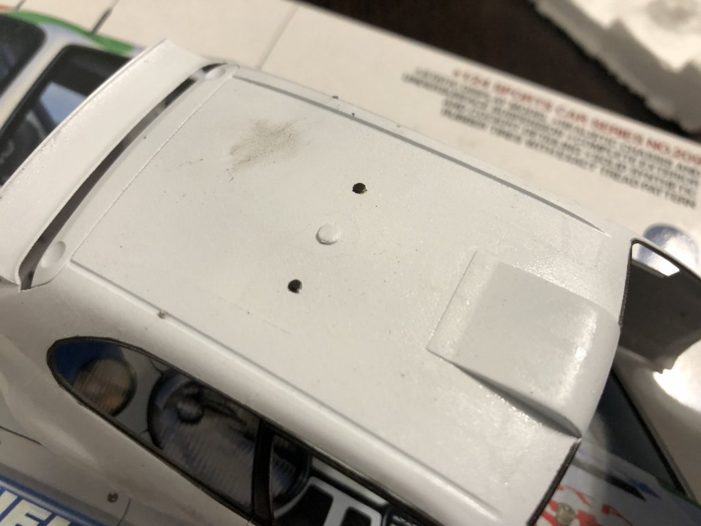

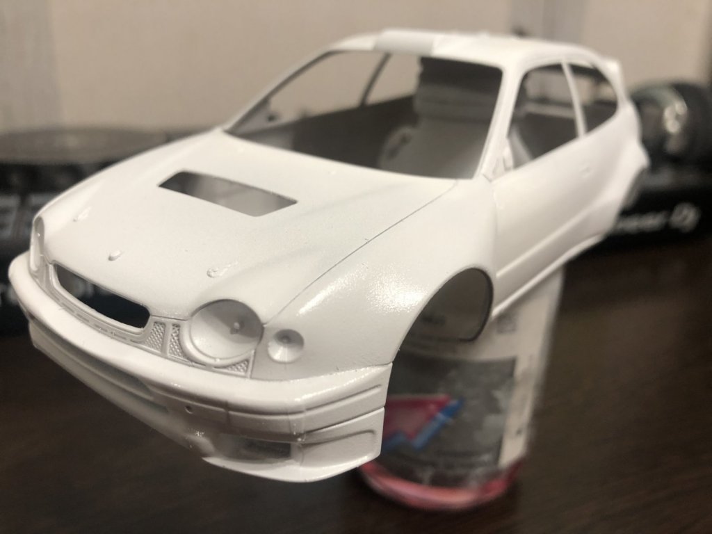

Duplex_ 7 Опубликовано 15 Feb 2020, 17:06:56 Автор Жалоба Поделиться Опубликовано 15 Feb 2020, 17:06:56 (изменено) Итаааак! Попытка номер три и о чудо, наконец то удалось нормально покрасить кузов! Да, вообще далеко до идеала, но если сравнивать со второй и тем более первой попыткой - в разы лучше получилось. Сейчас даже страшно к нему прикасаться, чтобы ничего не запороть ))) Займусь пока пожалуй остальными деталями. Update спустя несколько часов: Друзья, сразу вопрос новичка ) Сейчас машина подсохла, рассматриваю её и раздумываю. Вот смотрите, в одном месте есть такой косяк - я краски сильно перелил (левый квадратик). Благо это единственное такое место и оно почти полностью скроется декалью, вся остальная машина покрашена также, как в правом квадратике. Сейчас смотрю трогаю, и там где перелил - прямо очень гладко и глянцево получилось. Весь остальной корпус более шероховатый и менее глянцевый получился, как в правом квадратике. А вопрос в следующем - а как правильнее? ))) Как в левом квадратике залить так, чтобы было все очень гладко и глянцево? Или надо чтобы было как в правом квадрате, а глянца добиваться уже лаком? И второй вопрос - а под лаком различие этих двух участков будет хорошо видно? Почитав форум, решил брать 2к лак и им покрывать. Изменено 15 Feb 2020, 18:15:14 пользователем Duplex_ Ссылка на сообщение Поделиться на другие сайты
Maloy 163 Опубликовано 16 Feb 2020, 14:05:17 Жалоба Поделиться Опубликовано 16 Feb 2020, 14:05:17 @Duplex_ вся модель должна быть гладкая, как в левом квадрате, тут пока не опытность, скорее всего, сказывается ) Хотя у меня самого опыта маловато ))) Вопрос не по теме - труэно на аватарке ваш? Ссылка на сообщение Поделиться на другие сайты
PETERSON 10154 Опубликовано 16 Feb 2020, 14:13:08 Жалоба Поделиться Опубликовано 16 Feb 2020, 14:13:08 Думаю, краску тебе нужно разбавлять жиже. В левом квадратике далеко до идеала, в правом - совсем ни в какие ворота. Ссылка на сообщение Поделиться на другие сайты
John Wick 4095 Опубликовано 16 Feb 2020, 15:47:09 Жалоба Поделиться Опубликовано 16 Feb 2020, 15:47:09 Что за краска? LP-2? Глянец добивается лаком. Основу можно и лучше сделать матовой. Ссылка на сообщение Поделиться на другие сайты
Duplex_ 7 Опубликовано 16 Feb 2020, 17:10:10 Автор Жалоба Поделиться Опубликовано 16 Feb 2020, 17:10:10 2 hours ago, Maloy said: @Duplex_ вся модель должна быть гладкая, как в левом квадрате, тут пока не опытность, скорее всего, сказывается ) Хотя у меня самого опыта маловато ))) Вопрос не по теме - труэно на аватарке ваш? Да, это второй по счету, владел им года три, пока не поменял его на уже третий левин - тюменский корч одного моего давнего друга ))) Правда это не труэно все же, а левин с передней оптикой от труэно. 2 hours ago, PETERSON said: Думаю, краску тебе нужно разбавлять жиже. В левом квадратике далеко до идеала, в правом - совсем ни в какие ворота. Разбавляю в пропорциях от 1:1.5 до 1:2 (в данном случае 1 часть X-2 и 1.5-2 части X-20A). Вообще история происхождения этого пятна в левом квадрате такая - я как человек неопытный накрутил аэрограф чтобы он на курке ограничивал максимальную подачу краски, чтобы не перелить. Ну вроде покрасил, слои на вид были мокрые. Потом начал сливать остатки краски из аэрографа в банку уже в режиме "максимальная подача краски" и смотрю косячек мелкий есть, дай думаю туда дуну немножко. И не учел что я ограничитель то уже убрал и как линанул туда краски на максимальной подаче - получилось то что на фотке слева. А сейчас выясняется что так и надо было красить... ))) Так что возможно и не в жидкости краски было дела, а я просто мало её подавал. 1 hour ago, John Wick said: Что за краска? LP-2? Глянец добивается лаком. Основу можно и лучше сделать матовой. LP-2 у нас в городе нет в наличие, под заказ ждать не стал, поэтому красил X-2. Вопрос всем - что сейчас лучше сделать? Оставить так и добавить глянцевость слоем лака? Или пройтись по ней еще одним хорошим мокрым слоем чтобы получилось что-то типа того что в левом квадрате? Только не говорите что надо все смывать и красить заново )))) Ссылка на сообщение Поделиться на другие сайты
PETERSON 10154 Опубликовано 16 Feb 2020, 17:15:53 Жалоба Поделиться Опубликовано 16 Feb 2020, 17:15:53 5 минут назад, Duplex_ сказал: Так что возможно и не в жидкости краски было дела, а я просто мало её подавал. Тренироваться лучше на кошках. Ссылка на сообщение Поделиться на другие сайты
