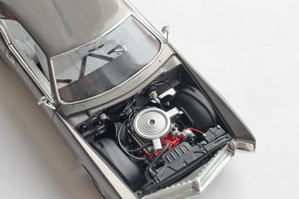

Александр1978 2097 Опубликовано 27 Sep 2019, 01:53:56 Жалоба Поделиться Опубликовано 27 Sep 2019, 01:53:56 (изменено) 5 часов назад, -=VIRUS=- сказал: народ, а кто как намешивает в автомалярке черный полумат? Смешиваю грунт 2к черный, либо белый в зависимости от нужного цвета на выходе ,с нитрокрасками .Количеством грунта добавляемого в нитрокраску можно регулировать степень матовости.Моторный отсек покрашен именно такой краской.Фото только такое Изменено 27 Sep 2019, 01:55:39 пользователем Александр1978 3 Ссылка на сообщение Поделиться на другие сайты
