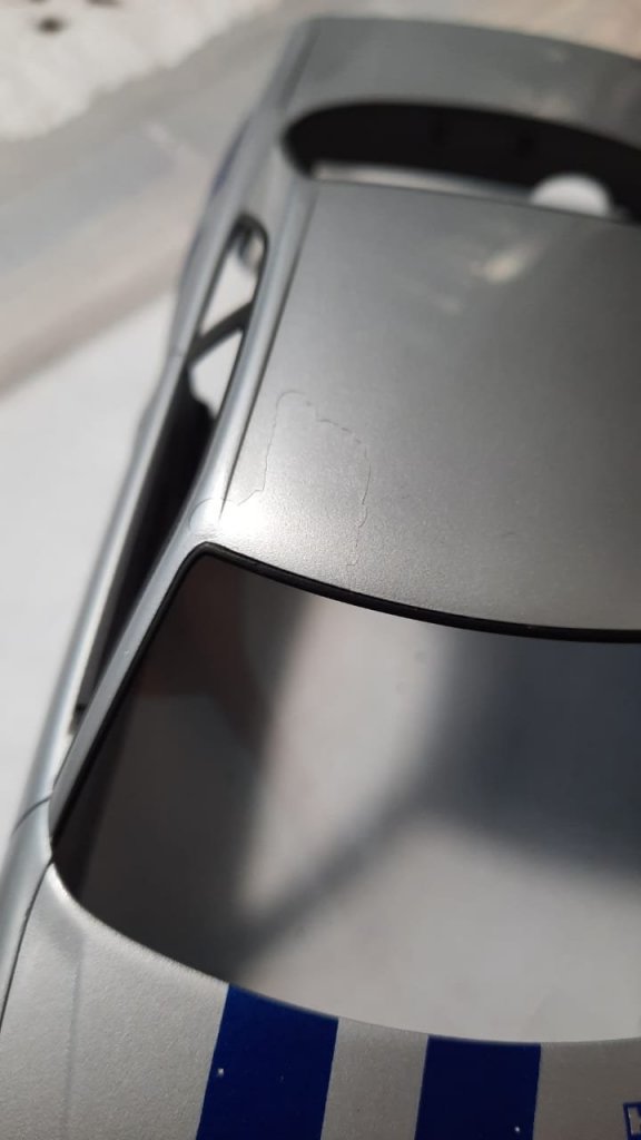

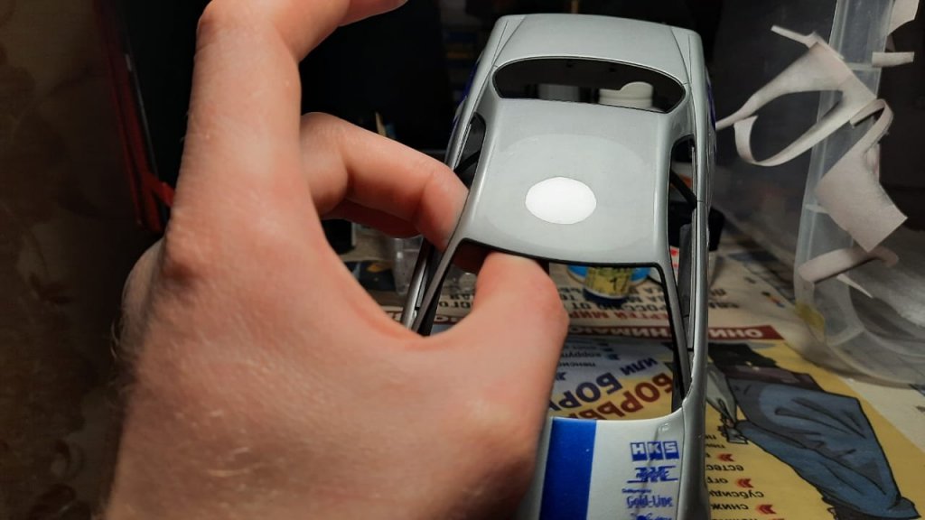

VolDziu 314 Опубликовано 29 May 2021, 23:14:01 Жалоба Поделиться Опубликовано 29 May 2021, 23:14:01 (изменено) Здравствуйте! У меня вопрос о нанесении Tamiya LP-9 (глянцевый лак в банке) через аерограф. Я его разбавил 1:1 Tamiya Lacquer Thinner (retarder type) и нанес в два средне-влажных слоя. Результат выглядел прекрасно, я оставил на недельку чтоб лак высох. Через неделю приступил к полировке но оказалось что лак не совсем высох и я оставил уродливый отпечаток пальца на двери... Очень удивился что лак не высох полностью за неделю, ибо раньше я наносил TS13 таким же методом через аерограф и не видел подобного. Кто-то с такой проблемой сталкивался? Спасибо! П.С. другую модель покрашенную в то же время тем же лаком я поставил в дегидратор на 20 часов в надежде что оно поможет лаку высохнуть... Изменено 29 May 2021, 23:15:07 пользователем VolDziu Ссылка на сообщение Поделиться на другие сайты
cuba_13 3616 Опубликовано 30 May 2021, 05:59:24 Жалоба Поделиться Опубликовано 30 May 2021, 05:59:24 6 часов назад, VolDziu сказал: retarder type Вот в этом вся ошибка и была. Он прекрасно разбавляется обычным разбавителем с желтой крышечкой и сохнет за неделю в камень. Ссылка на сообщение Поделиться на другие сайты
