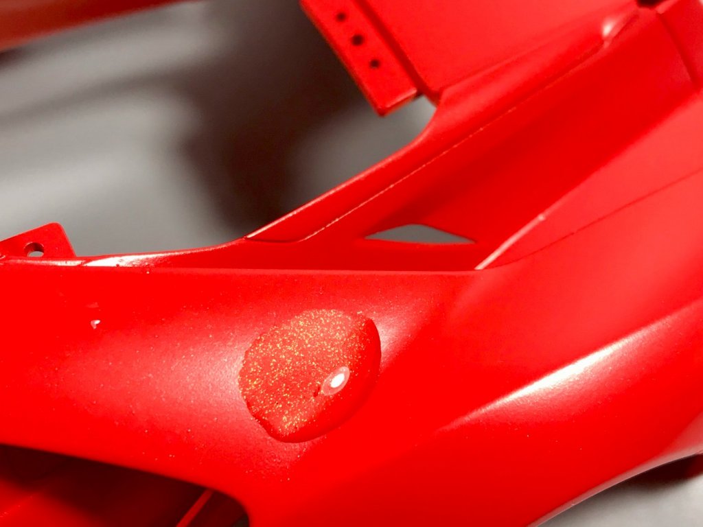

Tolibass 7400 Опубликовано 20 Jan 2022, 07:34:36 Жалоба Поделиться Опубликовано 20 Jan 2022, 07:34:36 @hiibar Антон это не краска, это пигмент, его можно добавить в лак например, или в краску, в краску нужно много добавлять для видного эффекта. Например можно сделать так : Красишь деталь в желаемый цвет, потом разбавляешь пигмент и надуваешь тонким слоем поверх краски, много не лей, краска начнёт менять оттенок. А потом покрываешь лаком, и получаешь перламутр. Но скажу сразу это не металлик и зерна видно не будет, перламутр будет видно только под светом и под углом, при прямой обзорности его не видно. Посмотри мою супру из чемпионата, она покрыта таким пигментом разбавленным в ганзовском растворителе синего цвета. Эффект видно только под углом, и при попадании света . 1 Ссылка на сообщение Поделиться на другие сайты

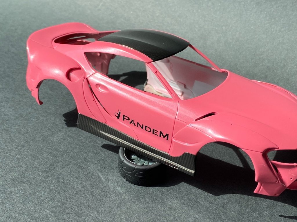

hibar 530 Опубликовано 20 Jan 2022, 08:11:10 Жалоба Поделиться Опубликовано 20 Jan 2022, 08:11:10 (изменено) вот Анатолий именно способом тонкого напыления на основной цвет я и делал. Краска не то, что-бы цвет изменила, она стала матовой. Теперь я уже даже Тамиевским лаком задул пол ложки, чуть позже вторую половину задую 2к и покажу, что получилось. Эффект есть, то незначительный, даже не стоящий 130 р потраченных А по моим экспериментам с китайскими пигментами скоро будет пост на соседнем форуме. Всё равно все те же люди а вот в лак тоже надо попробовать его добавить. Как раз небесно голубой в сочетании с чёрным, да под этим соусом, должно играть Изменено 20 Jan 2022, 08:13:59 пользователем hiibar Ссылка на сообщение Поделиться на другие сайты

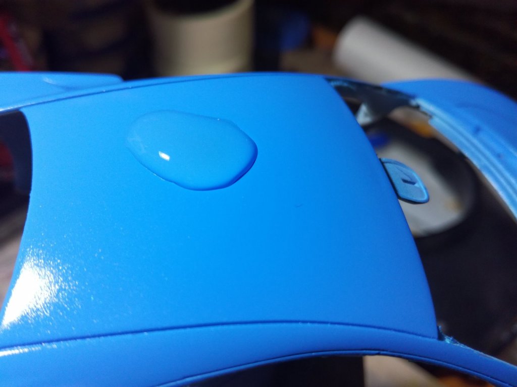

Andrey Labuzov 6544 Опубликовано 20 Jan 2022, 08:54:32 Жалоба Поделиться Опубликовано 20 Jan 2022, 08:54:32 @hiibar матовая краска - это нормально, так и должно быть. Глянец на модели достигается, как раз за счёт финишного покрытия лаком. Чтобы понять эффект под лаком, капни на модель немного воды и сразу увидишь эффект. Примерно вот такой: Или вот ещё пример перламутра без лака и под лаком: Ссылка на сообщение Поделиться на другие сайты
Tolibass 7400 Опубликовано 20 Jan 2022, 08:54:46 Жалоба Поделиться Опубликовано 20 Jan 2022, 08:54:46 37 минут назад, hiibar сказал: вот Анатолий именно способом тонкого напыления на основной цвет я и делал. Краска не то, что-бы цвет изменила, она стала матовой. Так и будет, потому что это базовая добавка, она глянцевой не бывает по определению. 38 минут назад, hiibar сказал: Теперь я уже даже Тамиевским лаком задул пол ложки, чуть позже вторую половину задую 2к и покажу, что получилось. Эффект есть, то незначительный, даже не стоящий 130 р потраченных Вот тут я не соглашусь, ложка это не показатель, нужны грани и переходы корпуса, и тогда эффект себя проявит во всей красе, он и не должен быть явным, в пасмурную погоду его вообще не видно, а фишка именно в оттенке под углом, и при освещении. Может Вы не то искали, но эта банка даёт именно тот эффект на который рассчитана. Ссылка на сообщение Поделиться на другие сайты
hibar 530 Опубликовано 20 Jan 2022, 09:30:08 Жалоба Поделиться Опубликовано 20 Jan 2022, 09:30:08 24 минуты назад, Andrey Labuzov сказал: @hiibar матовая краска - это нормально, так и должно быть. Глянец на модели достигается, как раз за счёт финишного покрытия лаком. Чтобы понять эффект под лаком, капни на модель немного воды и сразу увидишь эффект. Примерно вот такой: да, попробовал с капелькой, есть эффект. А вот так выглядит китайский порошок с Али, просто добавленный в краску. Без лака, просто алкид и пигмент. Неудобство: забило 0,5 сопло, пришлось перейти на другой аэр с 0,8 соплом сорян, телефоном пользовался на скорую руку, может не так заметно. Попробую до лака сделать снимки уже на взрослую камеру Ссылка на сообщение Поделиться на другие сайты
