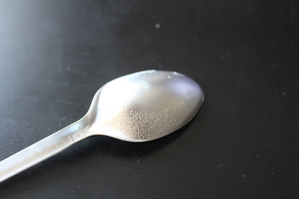

kranze. 1 Опубликовано 10 May 2022, 18:16:06 Жалоба Поделиться Опубликовано 10 May 2022, 18:16:06 2 часа назад, cuba_13 сказал: Растворитель Р-12. Стоит копьё, разбавляет отлично. Спасибо огромное, +rep 3 часа назад, hiibar сказал: Кстати, мне именно этой краской глянцевой поверхности при покраски (без лака естестна) с аэра так и не удалось получить. При покраске кистью, блеск есть. А почему не получилось? Видел видео, как парень без всяких проблем дует на грунтованную ложку LP, мика ред, на выходе получается будто полированный глянец Ссылка на сообщение Поделиться на другие сайты
Alex_Shmod 87 Опубликовано 10 May 2022, 18:53:21 Жалоба Поделиться Опубликовано 10 May 2022, 18:53:21 Мика ред, как любой металлик, необходимо покрывать лаком. А под лак лучше всего подходит матовая или полу матовая база. Ссылка на сообщение Поделиться на другие сайты
hibar 530 Опубликовано 11 May 2022, 01:08:50 Жалоба Поделиться Опубликовано 11 May 2022, 01:08:50 8 часов назад, cuba_13 сказал: Растворитель Р-12. Стоит копьё, разбавляет отлично. Р-12 всё ж чаще используют для 2к лаков 6 часов назад, kranze. сказал: А почему не получилось? Видел видео, как парень без всяких проблем дует на грунтованную ложку LP, мика ред, на выходе получается будто полированный глянец да хрен его знает почему, видимо не судьба Да на самом деле в этом нет ничего страшного, лак блеск наведёт. Возможности у всех разные, но лучше поискать или завести знакомство с автомаляром. У них всяко остаются остатки "базы", 20-50 грамм точно наскребёт. Вот эти остатки и выкупать или так отобрать Всё равно они чаще засыхают и выкидываются Ссылка на сообщение Поделиться на другие сайты

hibar 530 Опубликовано 12 May 2022, 00:48:56 Жалоба Поделиться Опубликовано 12 May 2022, 00:48:56 4 часа назад, PETERSON сказал: Только, он, с большой долей вероятности, будет жрать пластик. А Тамиевский не жрёт. да тут хрен угадаешь, какой-то растворитель или разбавитель ест пластик, какой-то нет, (в современных авто тоже пластика хватает) какая-то краска идеально ложится, с какой-то возникают проблемы. Конкретный пример: взял чёрную глянцевую базу под металлики от Пацифика, Ганза 211 легла на него идеально, Тамия 48 взулась. А вообще, при работе с такими веществами нужно вытяжку хорошую иметь, а то Роман вон уже левитацию освоил Ссылка на сообщение Поделиться на другие сайты
