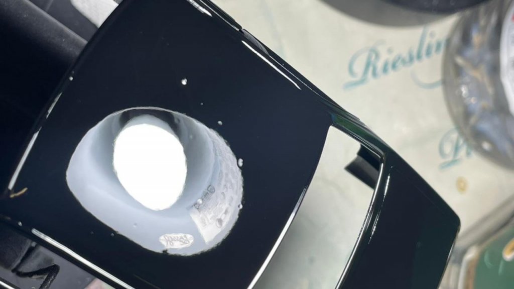

Илья Конышев 4 Опубликовано 11 Jan 2023, 11:34:47 Жалоба Поделиться Опубликовано 11 Jan 2023, 11:34:47 Ребят, всех с Наступившим Новым Годом! Не знаю насколько правильно выбрал ветку, но проблема с лаком или с технологией его нанесения. Уже испортил третью модель. Правда модели не мои, но мне прощают, так как я только учусь). При нанесение лака на больших поверхностях: кузов, капот появляются или кратеры или мусор. Не знаю как это победить. Более мелкие детали укрывается на отлично. Лак 2К. Пропорции лака 2:1 и разбавитель 10-15% к общей массе. Аэрограф 0,3, давление в среднем 2. Аэрограф идеально чистый. Размешиваю в чистых емкостях. Начинаю укрывать хорошо, и потом выскакивают эти пробоины . Откуда берутся не знаю. Уже руки к моделизму опускаются. Попытался на телефон сфоткать. Кстати кроме 2К лака, другой ранее пробовал. Может думаю модельный уже пробовать Ссылка на сообщение Поделиться на другие сайты
John Wick 4105 Опубликовано 11 Jan 2023, 11:51:20 Жалоба Поделиться Опубликовано 11 Jan 2023, 11:51:20 13 minutes ago, Илья Конышев said: но проблема с лаком или с технологией его нанесения. Похоже на влияние силикона. Такое бывает если пользоваться пластиковыми шприцами, чтобы компоненты из банок доставать. На поршне присутствует силиконовая смазка, вот она и попадая в лак даёт кратеры. Решение - не использовать шприцы) 1 Ссылка на сообщение Поделиться на другие сайты
Илья Конышев 4 Опубликовано 11 Jan 2023, 11:53:30 Жалоба Поделиться Опубликовано 11 Jan 2023, 11:53:30 1 минуту назад, John Wick сказал: Похоже на влияние силикона. Такое бывает если пользоваться пластиковыми шприцами, чтобы компоненты из банок доставать. На поршне присутствует силиконовая смазка, вот она и попадая в лак даёт кратеры. Решение - не использовать шприцы) Не шприцы, не даже пипетки не использовал. Ссылка на сообщение Поделиться на другие сайты
John Wick 4105 Опубликовано 11 Jan 2023, 12:56:08 Жалоба Поделиться Опубликовано 11 Jan 2023, 12:56:08 1 hour ago, Илья Конышев said: Не шприцы, не даже пипетки не использовал. Масло в компрессоре попадает в шланг, больше идей нет. Ссылка на сообщение Поделиться на другие сайты
Илья Конышев 4 Опубликовано 11 Jan 2023, 12:59:42 Жалоба Поделиться Опубликовано 11 Jan 2023, 12:59:42 2 минуты назад, John Wick сказал: Масло в компрессоре попадает в шланг, больше идей нет. Компрессор новый, купленный в сентябре. А как узнать что масло попадает? На чистый лист воздухом дую - проблем не видно Ссылка на сообщение Поделиться на другие сайты
hibar 530 Опубликовано 11 Jan 2023, 13:24:38 Жалоба Поделиться Опубликовано 11 Jan 2023, 13:24:38 (изменено) 47 минут назад, John Wick сказал: Масло в компрессоре попадает в шланг, больше идей нет. масло?! 43 минуты назад, Илья Конышев сказал: Компрессор новый, купленный в сентябре. А как узнать что масло попадает? На чистый лист воздухом дую - проблем не видно если компрессор специально для аэра, то они безмасляные. Возможно это вода (конденсат). А проверить, ну открути шланг и продуй. Если есть ресивер, то такие неприятности он помогает избежать А ещё лучше сепаратор не знаю почему, но у меня неприятностей с конденсатом нет, хотя в комнате достаточно влажно из-за аквариумов, а компрессор Jas 1208 хоть и с переделанным ресивером, но сепаратора нет и в помине. Один раз, ещё на стандартном ресивере, при продувке шланга, вылетело несколько капель Изменено 11 Jan 2023, 13:43:41 пользователем hiibar Ссылка на сообщение Поделиться на другие сайты
Илья Конышев 4 Опубликовано 11 Jan 2023, 13:50:58 Жалоба Поделиться Опубликовано 11 Jan 2023, 13:50:58 25 минут назад, hiibar сказал: масло?! если компрессор специально для аэра, то они безмасляные. Возможно это вода (конденсат). А проверить, ну открути шланг и продуй. Если есть ресивер, то такие неприятности он помогает избежать А ещё лучше сепаратор не знаю почему, но у меня неприятностей с конденсатом нет, хотя в комнате достаточно влажно из-за аквариумов, а компрессор Jas 1208 хоть и с переделанным ресивером, но сепаратора нет и в помине. Один раз, ещё на стандартном ресивере, при продувке шланга, вылетело несколько капель попробую! спасибо у меня тоже 1208 Ссылка на сообщение Поделиться на другие сайты
hibar 530 Опубликовано 11 Jan 2023, 14:04:58 Жалоба Поделиться Опубликовано 11 Jan 2023, 14:04:58 9 минут назад, Илья Конышев сказал: попробую! спасибо у меня тоже 1208 ой, извиняюсь, у меня 1207, там нет сепаратора и родной ресивер объёмом "стакан, почему и дорабатывал его. А вот на твоём 1208 как раз все эти приблуды имеются. Если в сепараторе нет конденсата, посмотри в ресивере, там внизу винт есть если вдруг в ресивере что-то обнаружится, то тогда получается сепаратор (он же влагоотделитель) не работает Ссылка на сообщение Поделиться на другие сайты
Илья Конышев 4 Опубликовано 11 Jan 2023, 14:42:14 Жалоба Поделиться Опубликовано 11 Jan 2023, 14:42:14 36 минут назад, hiibar сказал: ой, извиняюсь, у меня 1207, там нет сепаратора и родной ресивер объёмом "стакан, почему и дорабатывал его. А вот на твоём 1208 как раз все эти приблуды имеются. Если в сепараторе нет конденсата, посмотри в ресивере, там внизу винт есть если вдруг в ресивере что-то обнаружится, то тогда получается сепаратор (он же влагоотделитель) не работает а может быть проблема именно с лаком (не так развел) или с аэром - не то давление и т.д.? Ссылка на сообщение Поделиться на другие сайты
sachs50 43 Опубликовано 11 Jan 2023, 14:57:55 Жалоба Поделиться Опубликовано 11 Jan 2023, 14:57:55 (изменено) 16 минут назад, Илья Конышев сказал: а может быть проблема именно с лаком (не так развел) или с аэром - не то давление и т.д.? вряд ли, там косяки по другому бы проявились. А про развел тоже вопрос, не имеющий отношение к проблеме, разве нужно не сначала лак разбавлять, а в него в пропорции активатор добавлять? У меня такая фигня была, когда шприцы использовал с резиновыми поршнями. Сейчас только без них беру Изменено 11 Jan 2023, 14:59:11 пользователем sachs50 Ссылка на сообщение Поделиться на другие сайты
Илья Конышев 4 Опубликовано 11 Jan 2023, 14:59:57 Жалоба Поделиться Опубликовано 11 Jan 2023, 14:59:57 1 минуту назад, sachs50 сказал: вряд ли, там косяки по другому бы проявились. А про развел тоже вопрос, не имеющий отношение к проблеме, разве нужно не сначала лак разбавлять, а в него в пропорции активатор добавлять? Я разбавил 2:1 (лак и отвердитель), позже 10-15% разбавителя к этой субстанции Только что, Илья Конышев сказал: Я разбавил 2:1 (лак и отвердитель), позже 10-15% разбавителя к этой субстанции Лак Novol Ссылка на сообщение Поделиться на другие сайты
Alex_Shmod 87 Опубликовано 11 Jan 2023, 21:05:06 Жалоба Поделиться Опубликовано 11 Jan 2023, 21:05:06 @Илья Конышев, Лак в заводской таре или куплен на розлив? Тоже самое по поводу разбавителя. Дефекты в виде кратеров даёт силикон, либо масло. Как я понял, масло отпадает, остаётся силикон. Даже если в тару хоть раз слили остатки из шприца с резиновым поршнем - компонент на выброс. Ещё вопрос по поводу аэра - чем смазывается? Может там ответ. На ложках тоже такие дефекты появляются? Сопло 0,3 для 2К лака маловато, отсюда такое высокое давление и апельсиновая корка, как на капоте. Ссылка на сообщение Поделиться на другие сайты
hibar 530 Опубликовано 12 Jan 2023, 01:51:32 Жалоба Поделиться Опубликовано 12 Jan 2023, 01:51:32 4 часа назад, Alex_Shmod сказал: Ещё вопрос по поводу аэра - чем смазывается? Может там ответ. во я деревня отсталая, тут народ аэры смазывает чем-то, а я не ухом не рылом Ссылка на сообщение Поделиться на другие сайты
Sebastian 795 Опубликовано 12 Jan 2023, 04:04:02 Жалоба Поделиться Опубликовано 12 Jan 2023, 04:04:02 Для автора вопроса: тоже сталкивался с такой проблемой и дело было в силиконе из шприца. Согласен с ребятами, смотрите в сторону жиров/влаги из аэра. лак если новый из упаковки, то особо не влияет 10 или 20% разбавителя нальете на появление кратеров. купите доп сепаратор на шланг к аэрографу на али экспресе, он стоит рублей 200. и да, 0,3 для 2К правда маловато. 0,5 было бы оптимально для ровной заливки. Ссылка на сообщение Поделиться на другие сайты
ekha 671 Опубликовано 12 Jan 2023, 06:22:55 Жалоба Поделиться Опубликовано 12 Jan 2023, 06:22:55 15 часов назад, Илья Конышев сказал: Я разбавил 2:1 (лак и отвердитель), позже 10-15% разбавителя к этой субстанции Чем смешивалось? Уж не шприцами ли? В них имеется силикон, особенно на резинках поршней. Силикон - не бро. Ссылка на сообщение Поделиться на другие сайты
