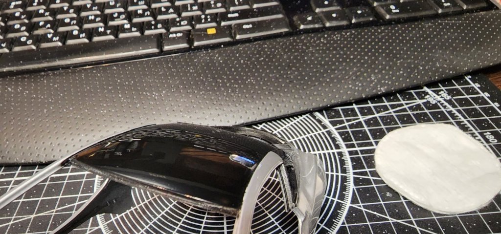

sachs50 43 Опубликовано 28 Jan 2023, 20:41:18 Жалоба Поделиться Опубликовано 28 Jan 2023, 20:41:18 А у меня вот какая проблема вылезла, под определенными углами именно под освещением видна проблема, и она именно под лаком (2К), из-за чего такое может быть? Впервые сталкиваюсь. Перед лаком мыл с мылом и щеткой и обезжиривал Ссылка на сообщение Поделиться на другие сайты

John Wick 4106 Опубликовано 29 Jan 2023, 07:51:21 Жалоба Поделиться Опубликовано 29 Jan 2023, 07:51:21 11 hours ago, sachs50 said: под определенными углами именно под освещением видна проблема, и она именно под лаком (2К) Скорее всего, слишком толстый слой лака был надут, и разбавитель в лаке подъел краску. У меня похожее было, правда с декалями. Ссылка на сообщение Поделиться на другие сайты

sachs50 43 Опубликовано 29 Jan 2023, 21:52:50 Жалоба Поделиться Опубликовано 29 Jan 2023, 21:52:50 @John Wick блиин, вот это похоже на правду, т.к. в этот раз разбавителя больше бахнул @-=VIRUS=- не, шпакли не было, видимо и правда дело в разбавителе Спасибо за ответы, буду пробовать, благо крышу можно перекрасить без проблем, хотя были мысли так оставить, потому что видно только под ярким светом и определенным углом, но я то знаю, что там косяк Ссылка на сообщение Поделиться на другие сайты

PETERSON 10185 Опубликовано 30 Jan 2023, 10:05:36 Жалоба Поделиться Опубликовано 30 Jan 2023, 10:05:36 В 28.01.2023 в 23:41, sachs50 сказал: Перед лаком мыл с мылом и щеткой и обезжиривал А для чего мыть краску перед лаком, да ещё и мылом с щёткой? Чисто визуально характер дефекта похож на результат шлифовки под лаком. Ссылка на сообщение Поделиться на другие сайты

PETERSON 10185 Опубликовано 30 Jan 2023, 12:32:41 Жалоба Поделиться Опубликовано 30 Jan 2023, 12:32:41 1 час назад, oleglorenz сказал: Я тоже мою модель перед грунтом/краской/лаком. И потом ещё обезжириваешь? После мыла? Ну, я тоже мою кузов если остались следы от мокрой шлифовки, например. Но тут человек помыл с мылом, а затем обезжирил. Хотя... @sachs50 Ты краску перед лаком шлифовал в этом месте? Ссылка на сообщение Поделиться на другие сайты
sachs50 43 Опубликовано 30 Jan 2023, 14:08:13 Жалоба Поделиться Опубликовано 30 Jan 2023, 14:08:13 @PETERSON нет, краска не шлифовалась. Раньше был какой то слабый обезжириватель, и им протирал, а потом неудачный опыт с размягченной и смазанной краской, и теперь только мою, проблем не было никаких до этого момента Ссылка на сообщение Поделиться на другие сайты
PETERSON 10185 Опубликовано 30 Jan 2023, 14:22:18 Жалоба Поделиться Опубликовано 30 Jan 2023, 14:22:18 @sachs50 А что за краска была? Ссылка на сообщение Поделиться на другие сайты
sachs50 43 Опубликовано 30 Jan 2023, 14:26:52 Жалоба Поделиться Опубликовано 30 Jan 2023, 14:26:52 @PETERSON TS-14 слитая с баллона, лак 2к dupont, но разбавителя примерно 30% бахнул Ссылка на сообщение Поделиться на другие сайты
