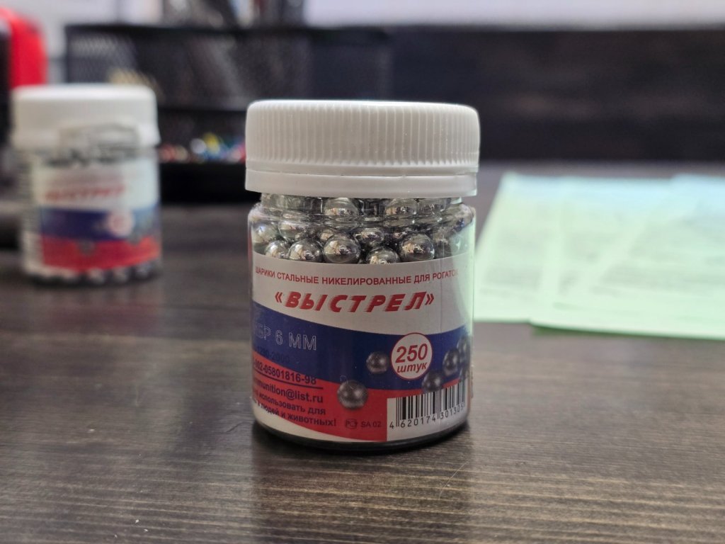

Atenza25 451 Опубликовано 21 Sep 2024, 11:37:51 Жалоба Поделиться Опубликовано 21 Sep 2024, 11:37:51 Сейчас глупость спрошу, извините. Купил шариков для перемешивания краски, а они никелированные - это покрытие не вступает ни в какую реакцию с ЛКМ? Ссылка на сообщение Поделиться на другие сайты
hibar 530 Опубликовано 21 Sep 2024, 11:57:04 Жалоба Поделиться Опубликовано 21 Sep 2024, 11:57:04 13 минут назад, Atenza25 сказал: Сейчас глупость спрошу, извините. Купил шариков для перемешивания краски, а они никелированные - это покрытие не вступает ни в какую реакцию с ЛКМ? не кислота же. Растворители вроде вообще на большинство металлов не действуют, их же продают в жестяных банках, а тут никель Ссылка на сообщение Поделиться на другие сайты
Atenza25 451 Опубликовано 21 Sep 2024, 14:32:48 Жалоба Поделиться Опубликовано 21 Sep 2024, 14:32:48 2 часа назад, hibar сказал: не кислота же. Растворители вроде вообще на большинство металлов не действуют, их же продают в жестяных банках, а тут никель Я на всякий случай уточнил, т.к. шарики, которые шли в комплекте с баночками для краски, имеют не такой "хромовый" оттенок, хотя тоже блестят, поэтому у меня возникли некоторые сомнения) Ссылка на сообщение Поделиться на другие сайты
RedCeres 1464 Опубликовано 21 Sep 2024, 14:36:39 Жалоба Поделиться Опубликовано 21 Sep 2024, 14:36:39 2 часа назад, Atenza25 сказал: Сейчас глупость спрошу, извините. Купил шариков для перемешивания краски, а они никелированные - это покрытие не вступает ни в какую реакцию с ЛКМ? Киньте их куда-нибудь пробно для начала. Давно как то покупал подобные - они через пару дней в растворителе начали ржаветь, краска была бы испорчена. Специализированные шарики для этих целей идут из нержавейки или стекла. Ссылка на сообщение Поделиться на другие сайты
Atenza25 451 Опубликовано 21 Sep 2024, 14:40:08 Жалоба Поделиться Опубликовано 21 Sep 2024, 14:40:08 (изменено) 14 минут назад, RedCeres сказал: Киньте их куда-нибудь пробно для начала. Да, для теста закинул их в нитро клир, думаю более агрессивной химии, чем нитра, в моём арсенале нет. Правда сейчас смотрю шарики именно для краски - все очень блестящие/хром, что явно намекает на аналогичное никелирование. Изменено 21 Sep 2024, 14:51:32 пользователем Atenza25 Ссылка на сообщение Поделиться на другие сайты
