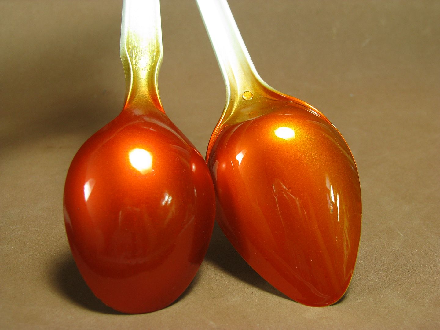

Barabakin 61 Опубликовано 5 Aug 2014, 07:09:43 Жалоба Поделиться Опубликовано 5 Aug 2014, 07:09:43 4aukaНу что ты в самом деле.) Корвет кстати, окрашен тамийным клиром. И ложка у меня окрашена IPP Apple clear. Разницу в клирах и кенди, я по крайней мере, не вижу.) Но буду рад если ты меня убедишь в обратном. Ссылка на сообщение Поделиться на другие сайты

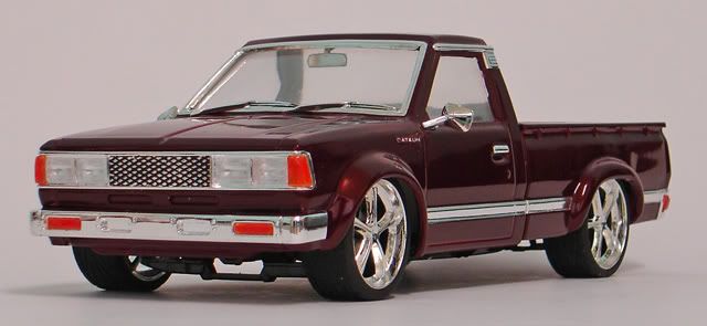

valeron199 99 Опубликовано 5 Aug 2014, 11:17:44 Жалоба Поделиться Опубликовано 5 Aug 2014, 11:17:44 Ну началось... Меня интересуют тамиевские клиры. Получить надо что-то типо такого (можно чуть-чуть темнее) В описании этого пикапа смог прочесть только то, что на какой-то основной цвет положили перл. лак от тамиии, а сверху задули клиром. От сюда вопрос: Если красить без перламутра, то надо ли покрывать обычным лаком (в моем случае TS-13)? Ссылка на сообщение Поделиться на другие сайты
Barabakin 61 Опубликовано 5 Aug 2014, 12:22:26 Жалоба Поделиться Опубликовано 5 Aug 2014, 12:22:26 valeron199Первое. У тамии нет такого темновишневого клира. Надо искать в линейке клиров от алкада. А это уже работа аэром. Второе. ИМХО, перламутр и серебро используют как подложку. Любой клир или кенди всего лишь дает глубину цаета. Третье. Лак обязателен. Любой клир гораздо менее устойчив к царапинам чем лак. Поэтому отполировать в зеркало не получиться. Тут нужен лак. Четвертое. Лак потом перл потом клир считаю глупым решением. Почему - писал выше. Я бы делал так. Грунт-подложка (серебро, золото или перламутр)-клир-лак. У тамии клиры на водной основе, а вот на хоббизи продаються клиры от IPP. Они на нитрооснове и гораздо более прочные чем тамийнын. Это из личного опыта.Надеюсь ответил.) Ссылка на сообщение Поделиться на другие сайты
valeron199 99 Опубликовано 5 Aug 2014, 12:28:14 Жалоба Поделиться Опубликовано 5 Aug 2014, 12:28:14 Barabakin Евгений, спасибо за полный ответ. Нашел в глубине интернета этот пикап с нормальным описанием. Там написано следующее: Серый грунт Тамия -> TS-11 -> TS-65 -> TS-74 (red clear). Решил, что и такой цвет пойдет, поэтому сделаю такой же бутерброд, но без перламутра и сверху задую глянцевым лаком. Думаю от перл. лака ничего не изменится Ссылка на сообщение Поделиться на другие сайты

kottoff 605 Опубликовано 5 Aug 2014, 13:30:01 Жалоба Поделиться Опубликовано 5 Aug 2014, 13:30:01 valeron199Для достижения цвета как на пикапе я бы попробовал TS-11 Maroon и обычный (или необычный) лак. Бутерброд краски, которую ты хочешь сделать, вполне возможен, но довольно долго придется все это дело сушить для окончательной усадки. Ссылка на сообщение Поделиться на другие сайты
valeron199 99 Опубликовано 5 Aug 2014, 13:38:50 Жалоба Поделиться Опубликовано 5 Aug 2014, 13:38:50 Сергей, вот так выглядит просто ТС-11 Мне же надо с более красноватым оттенком, как на пикапе. Я вот думаю, если дунуть 2-3 сухих слоя ТС-11, а через3-4 дня (после полной усадки дунуть 2-3 мокрых слоя клиром. После чего (примерно через недельку задуть лаком (мокрыми слоями). Кто что скажет? Ссылка на сообщение Поделиться на другие сайты

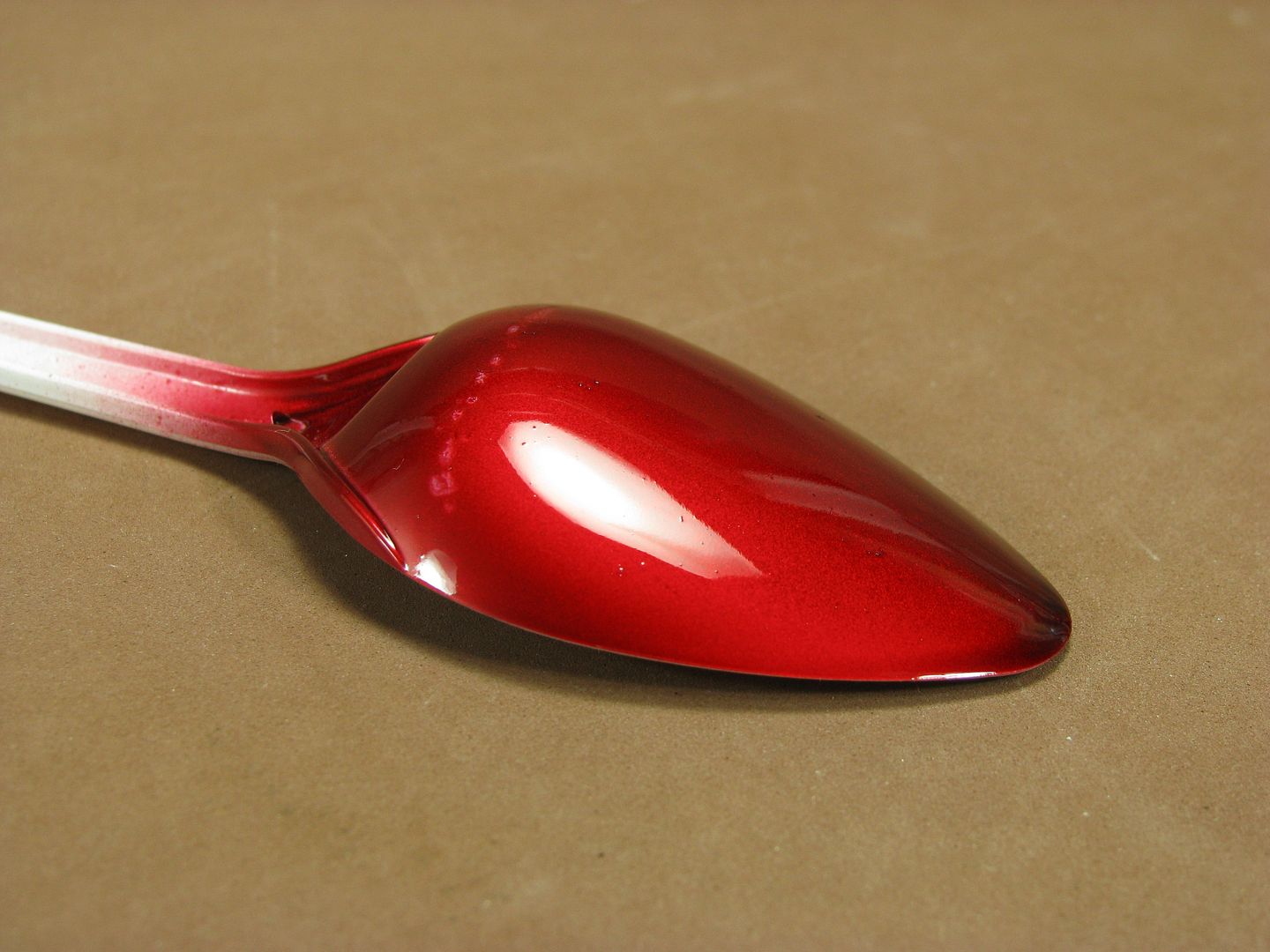

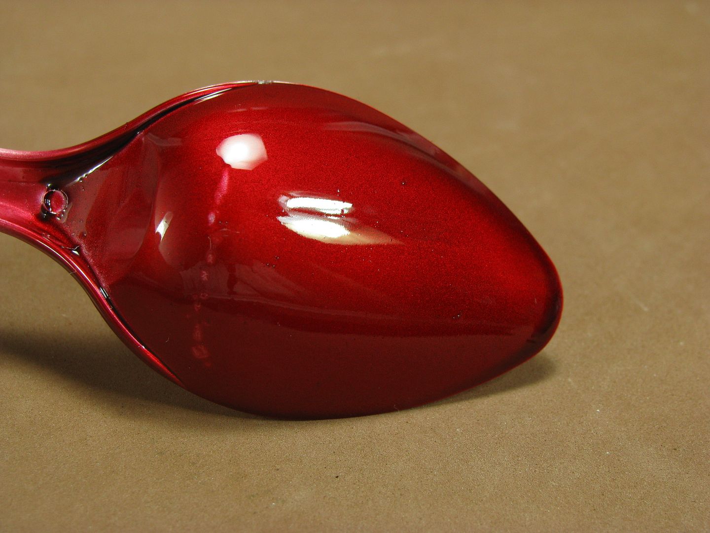

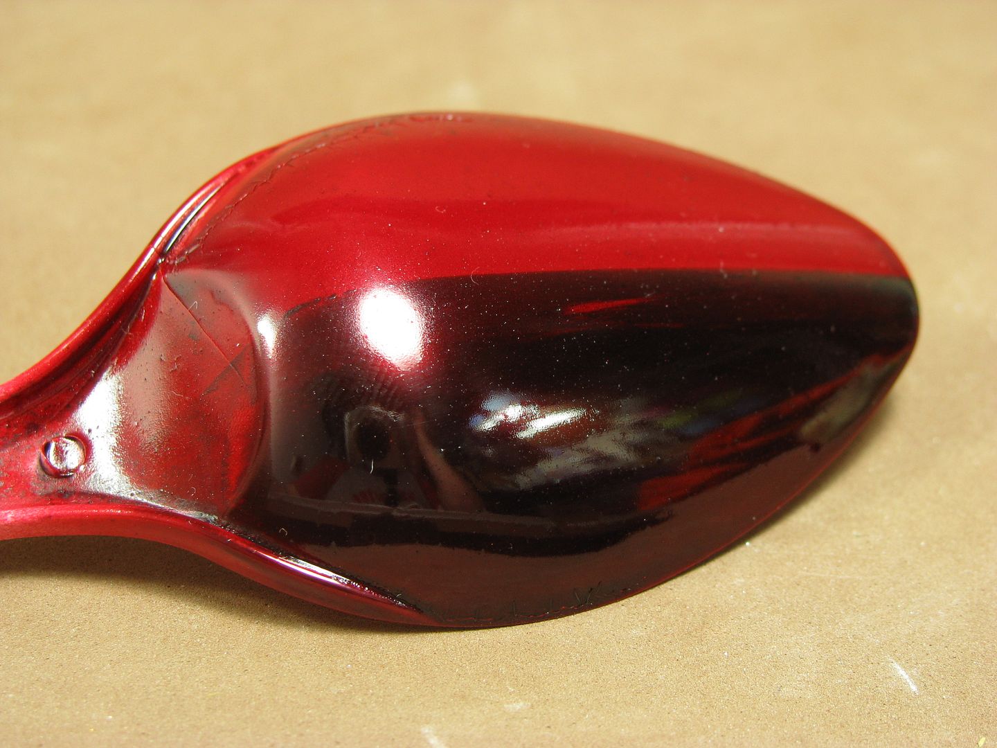

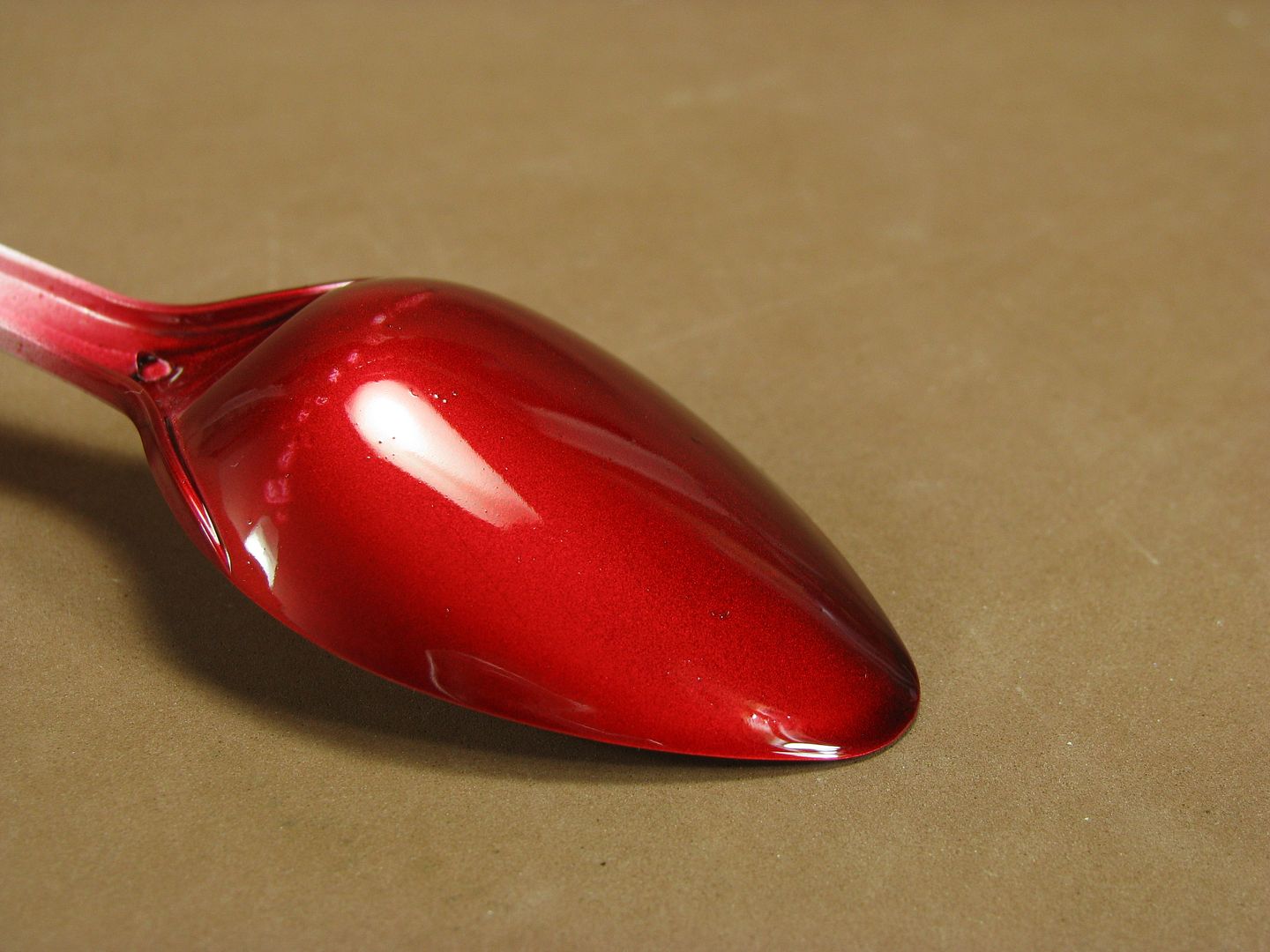

Barabakin 61 Опубликовано 5 Aug 2014, 13:41:03 Жалоба Поделиться Опубликовано 5 Aug 2014, 13:41:03 Alex_ShmodЯ уже писал, не зависимо от подложки и слоев клира, результат почти одинаковый. Что серебро, что золото. Скоро буду дома и смогу выложить фото.Насчет более темного красного. Я тоже экспериментировал. Да можно сделать очень темный, почти вишневий цвет. Грунт-выводим поверхность под лак-лак и полировка-металайзер типа косюте-клир-финишный лак. Примеры скоро как доберусь домой.) Ссылка на сообщение Поделиться на другие сайты

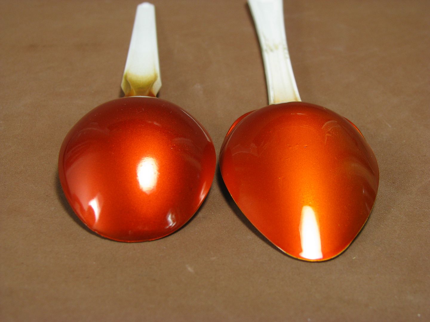

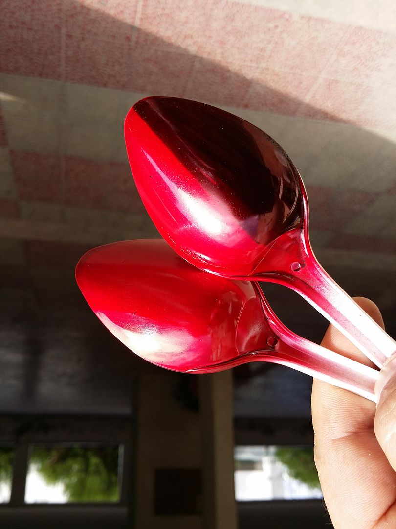

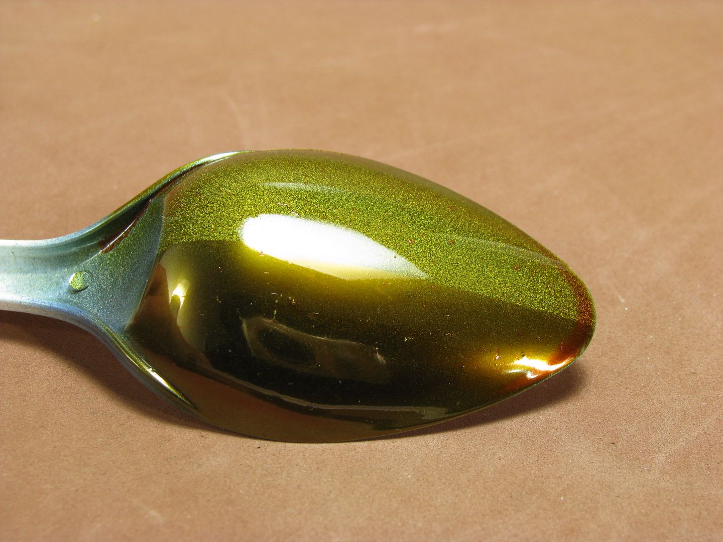

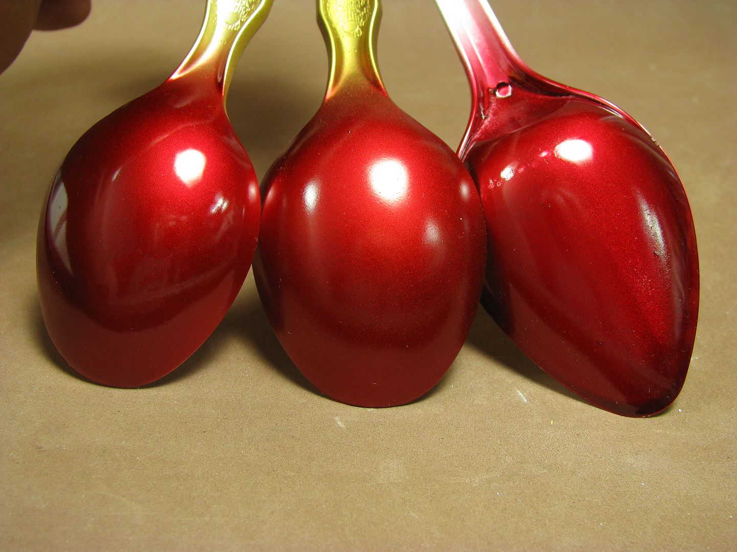

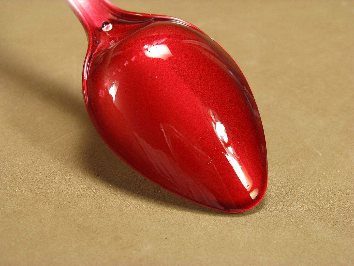

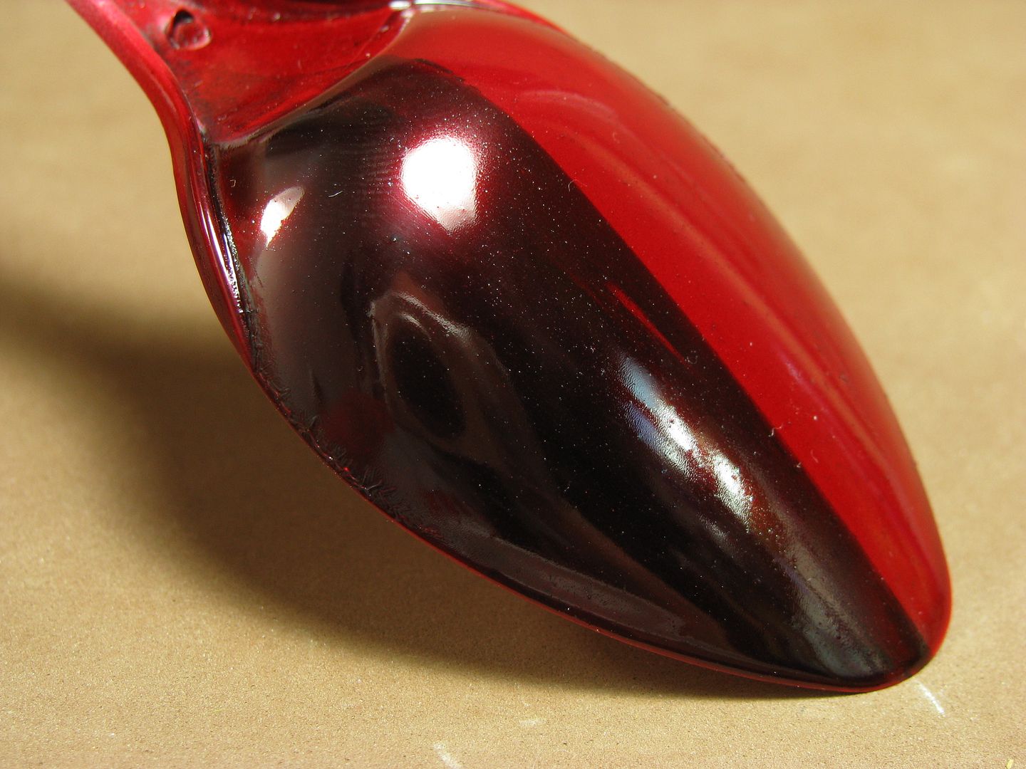

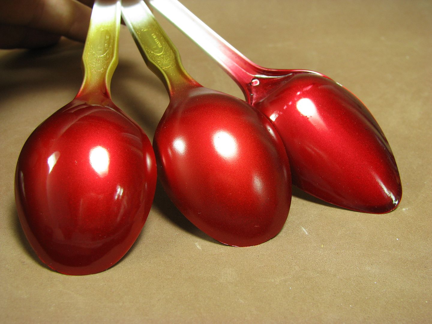

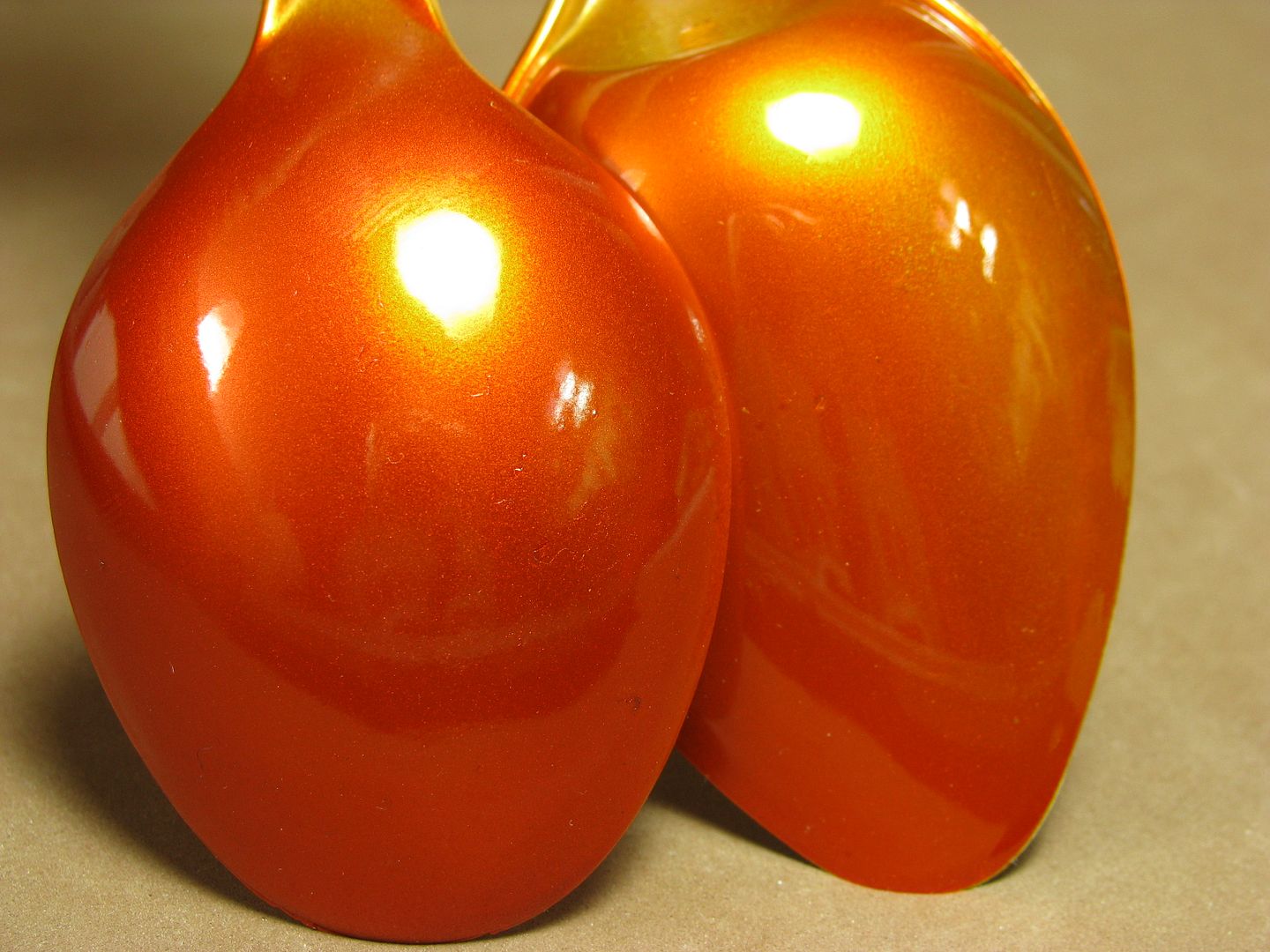

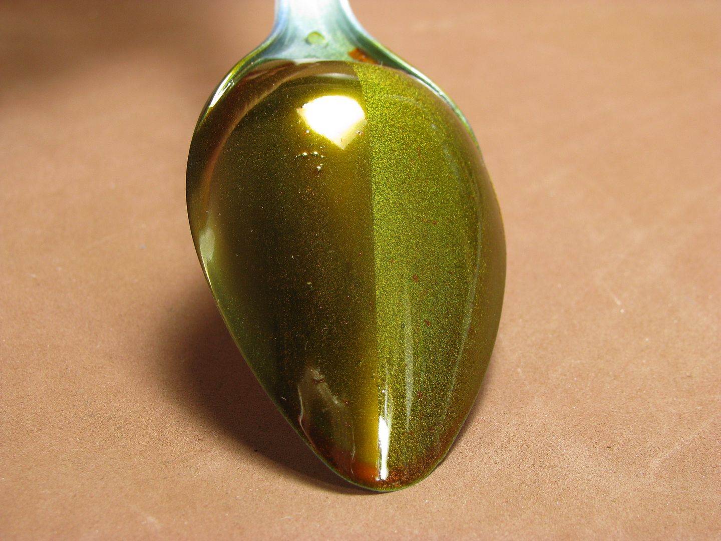

Barabakin 61 Опубликовано 5 Aug 2014, 17:24:35 Жалоба Поделиться Опубликовано 5 Aug 2014, 17:24:35 Обещанное. Начну по порядку. IPP Apple Clear на серебряную базу. Без лака. Серебро - PPG Super Fine Silver. Он же на солнце. Не совсем удачное фото. Надо было не под прямыми лучами снимать. О ложке, что снизу, чуть попозже. Далее IPP Orange Clear на серебряную и золотую подложку. Серебро - PPG Super Fine Silver, золото - Bright Gold от Gaia. Слева золото, справа серебро. "Золото" без лака. Разница незначительна. Да она есть, но совсем небольшая. Если ложки рядом не ставить, то не отличимо. Далее IPP Apple Clear на Titanium Silver от Gaia, на Bright Gold от Gaia и Antique Gold от неизвестного испанского производителя Kokolo. Последняя краска покупалась в местном магазинчике для художников сугубо из-за очень мелкого пигмента. Отличие от "золота" от Gaia в чуть более желтом оттенке. Именно в античном стиле. Слева на право: Золото Kokolo, Золото Gaia и PPG Super Fine Silver. Разницы в подложке нет. И на золоте и на серебре эффект одинаков. Подозреваю, что Олег ака Лось прав. Если класть на Ганметалл то может будет темнее цвет. Ну а теперь про ложку, что обещал. Тут было как. Тестировал реакцию лака с красным металиком который будет на Авентадоре. Потом нанес С1 металайзер. Потом IPP Apple Clear на верх. Чет пыли налипло много, засим прошу отнестись с пониманием. А это тамийный клир из остатков после покраски фонарей на Дино. Принцып тот же. Краска-лак и полировка-Клир. Из личных догадок. Надо очень хорошо готовить поверхность. Металик простит небольшие царапинки а вот клир их выделит. Сработает эффект увеличительного стекла. Поэтому поверхность выводим как после лака. Хочу попробовать на кошке с водой вывести. Металайзер менее требователен к поверхности потому, что перед его нанесением требуется отполировать лак. Чем лучше отполируете, тем лучше будет смотреться металайзер и тем красивее будет потом с клиром. Не вздумайте наносить воск. На нем металайзер держаться не будет. Лучше после полировки хорошо помыть с мылом. А на этом все. Да есть кое какие планы в дальнейших экспериментах, но это потом. ) Надеюсь кому-то пригодится. ) Ссылка на сообщение Поделиться на другие сайты
4auka 2808 Опубликовано 5 Aug 2014, 18:21:51 Жалоба Поделиться Опубликовано 5 Aug 2014, 18:21:51 А С1 металайзер и косюттэ - это же просто порошки. Прочность лакокрасочного покрытия на уровне как у, допустим, грунт+краска+лак? Ссылка на сообщение Поделиться на другие сайты
Barabakin 61 Опубликовано 5 Aug 2014, 19:33:37 Жалоба Поделиться Опубликовано 5 Aug 2014, 19:33:37 Да, все верно. Прочность на уровне. Ногтем не продавливается. Ссылка на сообщение Поделиться на другие сайты
