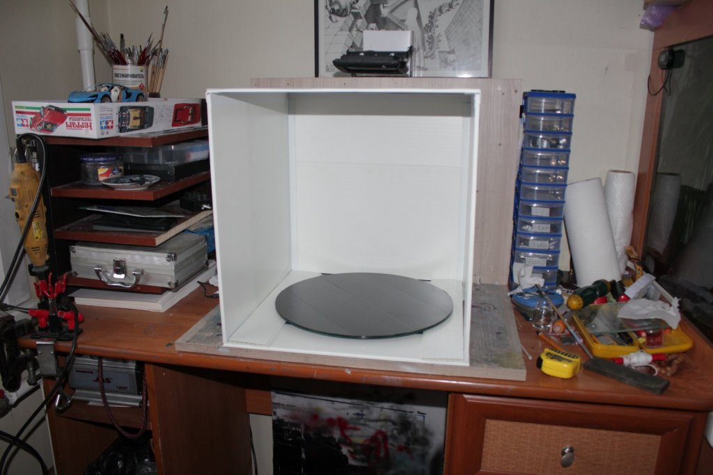

hibar 545 Опубликовано 22 Feb 2022, 09:36:22 Жалоба Поделиться Опубликовано 22 Feb 2022, 09:36:22 наверное эта тема больше подходит для моего вопроса. Свет какой температуры (в Кельвинах которая) наилучшем образом подходит для съёмки моделей? Лайтбокс я себе собрал, осталось оснастить его светом. Из доступных линейных светильников есть на 4000К и 6500К, По идее, можно и поставить с разной температурой, тогда получил среднее 5000-5500К (ну это я так думаю, ибо хрен его знает, что там китайцы накрутили в своих лампочках) Ссылка на сообщение Поделиться на другие сайты

hibar 545 Опубликовано 22 Feb 2022, 10:47:34 Жалоба Поделиться Опубликовано 22 Feb 2022, 10:47:34 19 минут назад, PETERSON сказал: А ты статью по ссылке выше читал? ты выучил? - Я читал ....Статья, да, неплохая, есть что взять на заметку. Но! Про температуру там ровным счётом ничего не сказано. Я почему и написал "по идее", т.к. хрен его пойми, как там все эти все светотени сплетутся, всё ж не зря есть специальность "художник по освещению" Поставь тёплые лампы, спектр сместится в жёлтый, поставь в холодные, уйдёт в голубой. В статье лайтбокс тканевый, там лампы стоят вне его снаружи. У меня же коробка жёсткая, и свет будет отражаться от её поверхности, т.е. объект съёмки будет освещаться со всех 4-х сторон, а тёмная площадка должна исключить тени. Опять же, это я так думаю. Вот и спросил, по температуру ламп. Как вариант можно поставить СД ленту и димером регулировать её мощность, одновременно будет меняется и спектр всего освещения. Ссылка на сообщение Поделиться на другие сайты
John Wick 4139 Опубликовано 22 Feb 2022, 11:05:28 Жалоба Поделиться Опубликовано 22 Feb 2022, 11:05:28 На фотоаппарате выставляется баланс белого под любую температуру света. Ссылка на сообщение Поделиться на другие сайты
boxer 1043 Опубликовано 22 Feb 2022, 11:19:37 Жалоба Поделиться Опубликовано 22 Feb 2022, 11:19:37 1 час назад, hiibar сказал: 4000К Эта температура ближе всего к чисто-белому,.. 1 Ссылка на сообщение Поделиться на другие сайты
