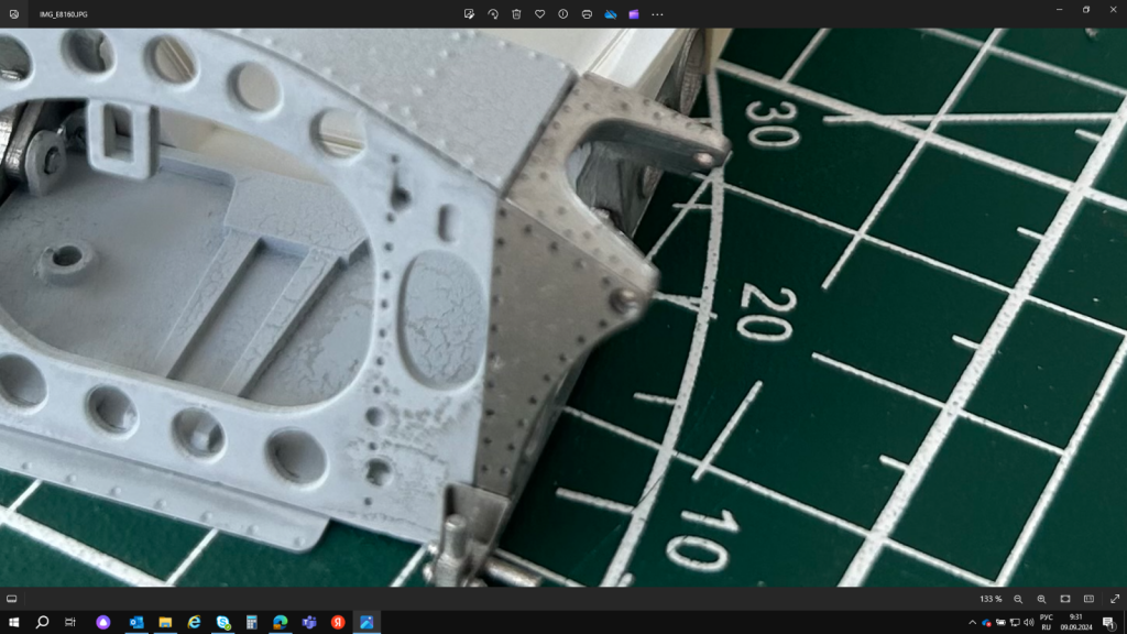

Феофан 857 Опубликовано 9 Sep 2024, 06:33:43 Жалоба Поделиться Опубликовано 9 Sep 2024, 06:33:43 14 часов назад, John Wick сказал: Понятно, рытвины или трещины. Краской это не сымитируешь. Роман, легко. Нужно покрыть лаком и сверху свело-серый грунт Гравити. У меня так случайно получилось, когда захотел чутка подкрасить деталь. Пришлось все сдирать до смолы и по новой. На железе та же фигня. Эх, знать бы раньше, не стал бы исправлять, всем бы говорил, что карбон Ссылка на сообщение Поделиться на другие сайты
John Wick 4101 Опубликовано 9 Sep 2024, 06:37:21 Жалоба Поделиться Опубликовано 9 Sep 2024, 06:37:21 2 minutes ago, Феофан said: У меня так случайно получилось Это дефект покраски, называется кракелюр. Есть смеси специальные для этого. Но там масштаб крупноват. Я как-то водным акрилом от мистера хобби перелил кузов, покрытый грунтом тамия, краска расползлась похожим образом. Ссылка на сообщение Поделиться на другие сайты
PETERSON 10181 Опубликовано 9 Sep 2024, 14:30:45 Жалоба Поделиться Опубликовано 9 Sep 2024, 14:30:45 7 часов назад, Феофан сказал: всем бы говорил, что карбон Ни разу не похоже. Ссылка на сообщение Поделиться на другие сайты
Феофан 857 Опубликовано 10 Sep 2024, 05:31:24 Жалоба Поделиться Опубликовано 10 Sep 2024, 05:31:24 15 часов назад, PETERSON сказал: Ни разу не похоже. Разумеется, это был сарказм Ссылка на сообщение Поделиться на другие сайты

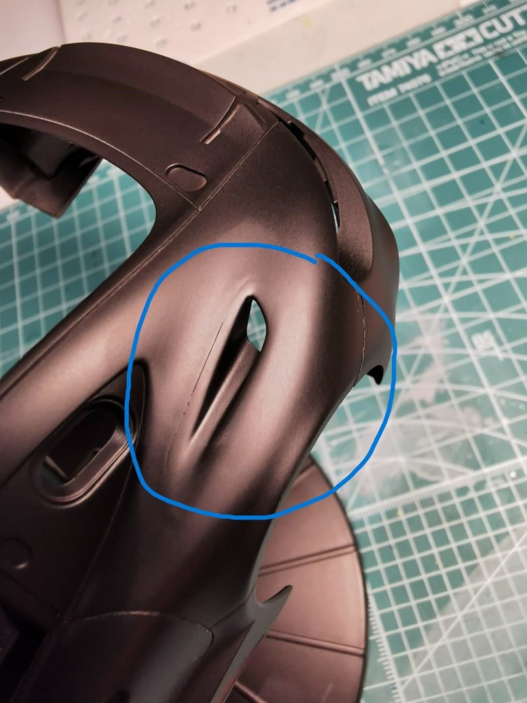

Energo 22 Опубликовано 29 Nov 2024, 16:48:48 Жалоба Поделиться Опубликовано 29 Nov 2024, 16:48:48 (изменено) Не прошло и года как я добрался до кузова и столкнулся с неожиданной для себя проблемой. Однако учитывая отсутствие опыта, возможно, я совершаю какую-то совершенно очевидную ошибку. Проблема в следующем: На кузове есть пара симметричных вклеиваемых деталей, которые совершенно ожидаемо оставляют вокруг себя некий... тонкий шов, которого нет на реальном авто = хочется его убрать. Чтобы еще короче - я пробовал поочередно и жидкую шпатлю tamiya и mr.dissolved putty и цианокрилат и еще что то там. Все сохло неторопясь потом шлифовалось 1000й шкуркой и каждый раз одно и тоже - мне не удается убрать часть шва "сверху" на изгибе кузова. Такое впечатление, что при шлифовке шкурка чуть выгрызает шпатлю и прочее из шва. Я не мастер фото и это грубое супер макро но этот дефект виден и невооруженным глазом легко. Фото прилагаю - увидев опять эту хрень остановился в шлифовке и пыльнул поверх праймером чтобы было заметнее на фото - показать о чем пишу. Вопрос простой - что я делаю не так? :) Изменено 29 Nov 2024, 16:49:14 пользователем Energo Ссылка на сообщение Поделиться на другие сайты
John Wick 4101 Опубликовано 29 Nov 2024, 17:14:31 Жалоба Поделиться Опубликовано 29 Nov 2024, 17:14:31 Есть фото без краски? Жидкая шпакля тут не поможет, а то что СА не закрыл верится с трудом. Самый простой способ - несколько слоев СА и шлифовка. 1 Ссылка на сообщение Поделиться на другие сайты
Energo 22 Опубликовано 29 Nov 2024, 18:43:09 Жалоба Поделиться Опубликовано 29 Nov 2024, 18:43:09 1 час назад, John Wick сказал: Есть фото без краски? Жидкая шпакля тут не поможет, а то что СА не закрыл верится с трудом. Самый простой способ - несколько слоев СА и шлифовка. Без краски нет. попробую пару слоев CA с ускорителем и потом шлифану. Посмотрим. Ссылка на сообщение Поделиться на другие сайты
solitas 55 Опубликовано 29 Nov 2024, 20:49:12 Жалоба Поделиться Опубликовано 29 Nov 2024, 20:49:12 3 часа назад, Energo сказал: что я делаю не так? :) Шов маленький, шпакля/суперклей может туда просто не попадать, либо выкрашиваться при шлифовке. Расковыряйте посильнее шов, и уже эту борозду замазывайте суперклеем. 1 Ссылка на сообщение Поделиться на другие сайты
Energo 22 Опубликовано 29 Nov 2024, 22:06:15 Жалоба Поделиться Опубликовано 29 Nov 2024, 22:06:15 4 часа назад, John Wick сказал: Самый простой способ - несколько слоев СА и шлифовка. Спасибо, этот вариант сработал :) 1 Ссылка на сообщение Поделиться на другие сайты

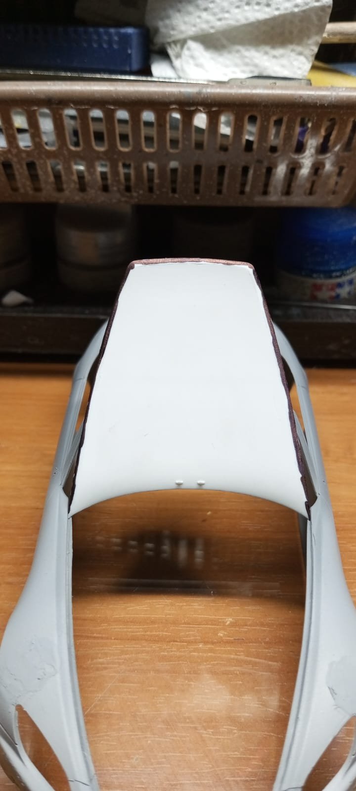

hibar 530 Опубликовано 28 Dec 2024, 10:53:38 Жалоба Поделиться Опубликовано 28 Dec 2024, 10:53:38 подскажите пжл как сделать риску/фаску по периметру капота (маркером отметил сейчас получается, что капот выпирает над корпусом, а это не есть хорошо или проще опустить немного полку на которой лежит капот? Ссылка на сообщение Поделиться на другие сайты
boxer 1036 Опубликовано 28 Dec 2024, 13:59:33 Жалоба Поделиться Опубликовано 28 Dec 2024, 13:59:33 3 часа назад, hibar сказал: сейчас получается, что капот выпирает над корпусом, а это не есть хорошо Убрать/сточить толщину капота по периметру, с внутренней стороны, по линии прилегания,.. Спереди больше, по краям поменьше,.. Ссылка на сообщение Поделиться на другие сайты
hibar 530 Опубликовано 29 Dec 2024, 09:22:06 Жалоба Поделиться Опубликовано 29 Dec 2024, 09:22:06 19 часов назад, boxer сказал: Убрать/сточить толщину капота по периметру, с внутренней стороны, по линии прилегания,.. Спереди больше, по краям поменьше,.. это понятно, не понятно чем это сделать. Посмотрев видео японца А4 гараж, купил себе V-образные стамески, но толку с них нет. Видимо у японца другие. Мож вот скайберы, хоть те же Jas прикупить Ссылка на сообщение Поделиться на другие сайты
boxer 1036 Опубликовано 29 Dec 2024, 11:28:59 Жалоба Поделиться Опубликовано 29 Dec 2024, 11:28:59 1 час назад, hibar сказал: не понятно чем это сделать. Я может не совсем понимаю ситуацию,.. Для себя вытачивал из старых отверток, шила и даже самореза маленькие стамесочки,.. Резать ими пластик как шабером у меня не выходит, а вот "шкрябать" перпендикулярно к поверхности получается неплохо,.. Сфоткаю, когда доберусь до кладовки) Маленькую стамесочку можно выточить из сегмента лезвия для ножа,.. где пяти миллиметровые сегменты,.. а зажать в цангу модельного ножа,. Ссылка на сообщение Поделиться на другие сайты
AeroMax 1357 Опубликовано 29 Dec 2024, 11:49:29 Жалоба Поделиться Опубликовано 29 Dec 2024, 11:49:29 2 часа назад, hibar сказал: не понятно чем это сделать. Я бы сошкурил под 45°. Потом угол кончиком ножа вырезал бы с двух взаимноперпендикулярных сторон, если нужно. Может и шкурки уже достаточно будет. Ссылка на сообщение Поделиться на другие сайты
