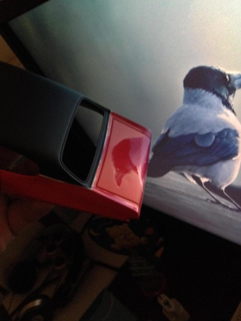

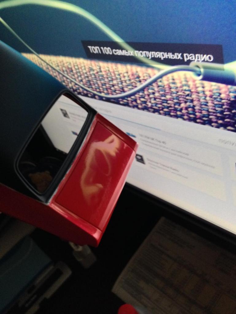

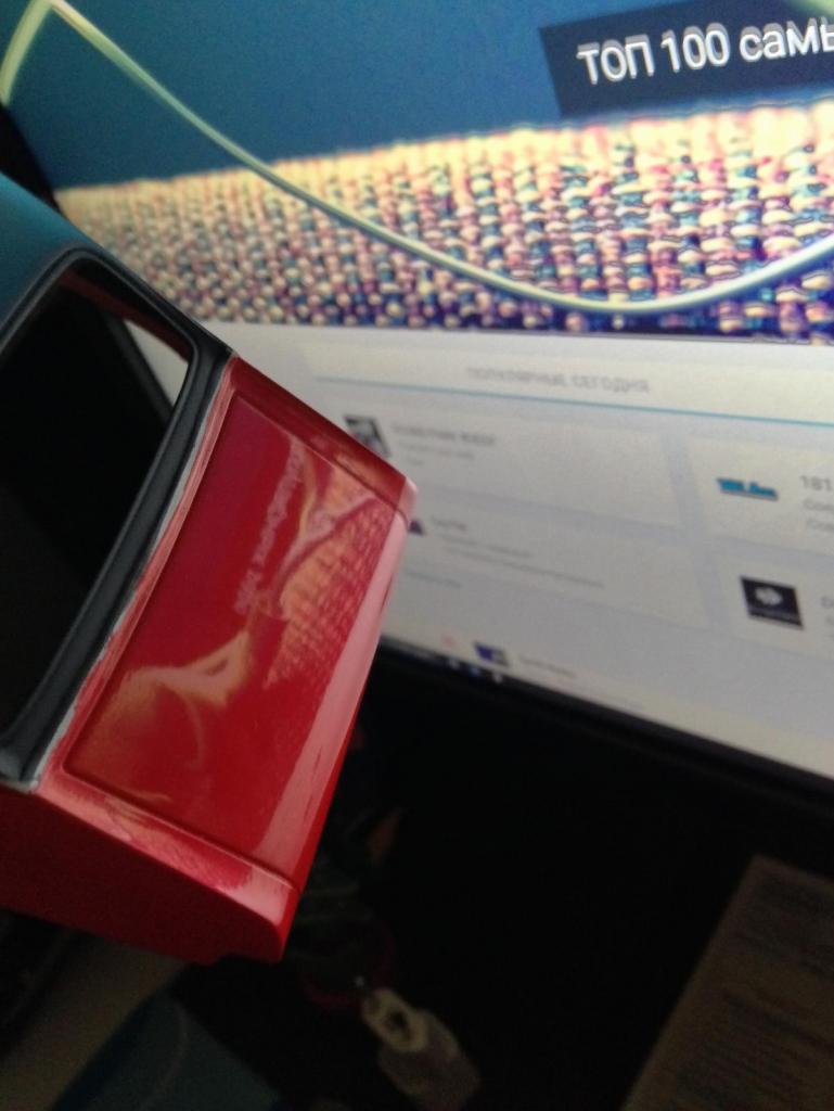

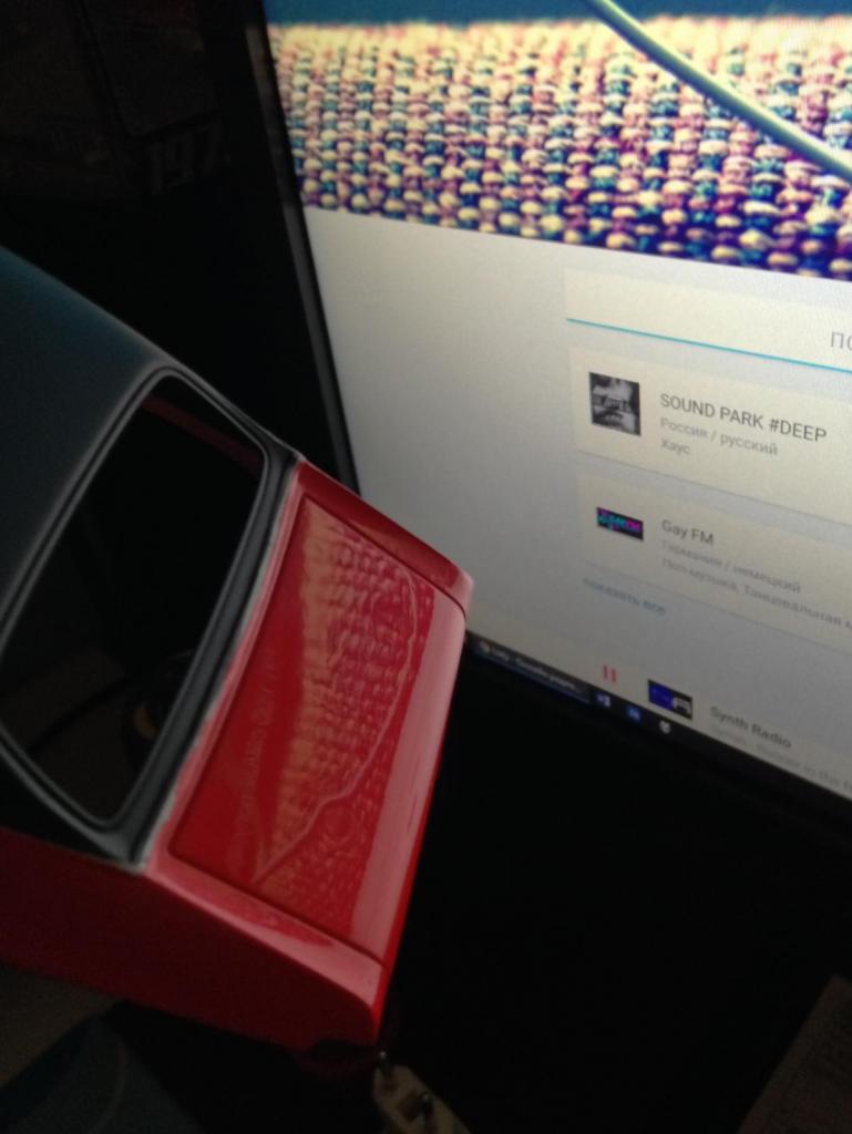

lexer 802 Опубликовано 20 Aug 2016, 21:04:58 Жалоба Поделиться Опубликовано 20 Aug 2016, 21:04:58 Ну хорошо, у меня тоже металик но отражение совсем по другому смотрится, так что я бы посоветовал еще над полировкой поработать. Спойлер Ссылка на сообщение Поделиться на другие сайты
Михаил 323 Опубликовано 20 Aug 2016, 21:18:23 Жалоба Поделиться Опубликовано 20 Aug 2016, 21:18:23 (изменено) Мне кажется, что тут проблема не в полировке - с ней всё хорошо. Проблема в отсутствии предварительной шлифовки финишного слоя. Я бы закрыл пищевой плёнкой (или другим неагресивным укрытием) матовую крышу, чтобы её не заелозить, затем шкурками 2500-3000 аккуратно зашлифовал с водой поверхность, а затем повторил сиквенс с тремя компаундами от тамии. И будет конфетка. Изменено 20 Aug 2016, 21:18:45 пользователем Михаил Ссылка на сообщение Поделиться на другие сайты
lexer 802 Опубликовано 20 Aug 2016, 22:15:39 Жалоба Поделиться Опубликовано 20 Aug 2016, 22:15:39 Так ведь металики нельзя шлифовать перед лаком, поправьте если я ошибаюсь, этот вопрос уже поднимался на форуме. Ссылка на сообщение Поделиться на другие сайты
Las710 797 Опубликовано 20 Aug 2016, 23:08:01 Жалоба Поделиться Опубликовано 20 Aug 2016, 23:08:01 (изменено) 56 минут назад, lexer сказал: Так ведь металики нельзя шлифовать перед лаком, поправьте если я ошибаюсь, этот вопрос уже поднимался на форуме. Можно, но после снова дунуть краской. Я так пока не делаю, поэтому мучаюсь с полировкой второй раз. Либо выводить до почти идеала до краски, но тогда краска может не схватиться должным образом, ей же нужно за что-то цепляться. А с такой шагренью как на багажнике можно и протереть, как получилось у меня на Импале. Там изначально было примерно также, а сейчас переделывать приходится. Так что тут вопрос подготовки модели к покраске и лаку. На модели, следующей за Импалой, попробую подготовить поверхности так, чтобы всё легло максимально гладко. Что это будет и когда, пока мне неизвестно. Но как идея для эксперимента, думаю отлично. Ну, или кто-нибудь сейчас попробует, или уже такое покажет. Изменено 20 Aug 2016, 23:17:30 пользователем Las710 Ссылка на сообщение Поделиться на другие сайты
yura1961 3930 Опубликовано 21 Aug 2016, 05:08:18 Жалоба Поделиться Опубликовано 21 Aug 2016, 05:08:18 6 часов назад, lexer сказал: Так ведь металики нельзя шлифовать перед лаком, поправьте если я ошибаюсь, этот вопрос уже поднимался на форуме. Леша,конечно нельзя,только локально если надо убрать попавшие артефакты с последующей подкраской этих мест,а шлифуется и полируется естественно лак. Ссылка на сообщение Поделиться на другие сайты
cuba_13 3614 Опубликовано 21 Aug 2016, 08:29:11 Автор Жалоба Поделиться Опубликовано 21 Aug 2016, 08:29:11 (изменено) 11 часов назад, lexer сказал: Так ведь металики нельзя шлифовать перед лаком, поправьте если я ошибаюсь, этот вопрос уже поднимался на форуме. Также неоднократно читал и не только тут. Поэтому слой краски и не трогал. 12 часов назад, lexer сказал: так что я бы посоветовал еще над полировкой поработать. Я совершенно не против 12 часов назад, Михаил сказал: Я бы закрыл пищевой плёнкой (или другим неагресивным укрытием) матовую крышу, чтобы её не заелозить, затем шкурками 2500-3000 аккуратно зашлифовал с водой поверхность, а затем повторил сиквенс с тремя компаундами от тамии. И будет конфетка. Я прикрываю тамиевской лентой, чтобы неверняка нижние края, которые близко к краске. Тут, братья-моделисты, вот ещё какая вещь, у меня максимальная шкурка 2000, больше я пока в магазинах у нас не смог найти. Я читал неоднократно, что паста Coarse - красный, самый первый компаунд, вроде как, её заменяет? Или я не прав? Я очень не хочу в первый раз протереть до краски слой лака, совсем не хочу. Поэтому пока сильно не усердствовал. У меня ещё вопрос по шкурке...если 2000й с водичкой начну елозить - нужно же все выступающие и острые грани лентой закрывать, я прав? Порядок такой: 2000 шкурка с водой - высыхает кузов, потом 3 компаунда, после каждого моем с водичкой и сушим? Я всё правильно написал? PS: коллеги, помыл только что вчерашнюю полировку с фейри и задумался, пока она сохнет. А нужно ли мне добиваться именно чистейшего зеркала? Дело в том, что я когда только собирался с духом начать заниматься авто-моделизмом много изучал в сети всякого и увидел вот эту темку на иностранном сайте:тыц И мне очень понравилось, как именно сделано ЛКП. Именно вот эта зернистость и т.д. (да, я прекрасно знаю, что многие иностранные моделисты грешат покраской и полировкой). Но мне именно так и понравилось. Вот сейчас посмотрел на то, что у меня вышло и понял, что меня устраивает такой результат. Поймите, мне не лень, тем более, что материалы есть. Но если вы абстрагируетесь от своего понимания прекрасно и именно вашего видения идеального результата покраски и полировки ЛКП. Ведь, делаем-то мы для себя, в первую очередь. Тем более, что никакой лютой-адской шагрени у меня нет. Поеду с женой на велопрогулку и подумаю, нужно ли мне идеальное зеркало, если меня устраивает полученный результат. Изменено 21 Aug 2016, 09:50:37 пользователем cuba_13 Ссылка на сообщение Поделиться на другие сайты

cuba_13 3614 Опубликовано 21 Aug 2016, 12:40:46 Автор Жалоба Поделиться Опубликовано 21 Aug 2016, 12:40:46 2 часа назад, Rms5520 сказал: Не всегда понимаю зачем полировать до зеркала модель Вот и я о том же...не особо много видел американцев старых с зеркалом, я имею ввиду именно старых, не новых восстановленных с дисками "20 40 минут назад, lexer сказал: а то уж больно шагрень заметна Попробую ещё сеанс полировки провести без фанатизма, посмотрим, что выйдет, потому что - повторюсь, у меня подозрение, что тут не в лаковом слое дело... Ссылка на сообщение Поделиться на другие сайты
БОРЯН 1179 Опубликовано 21 Aug 2016, 15:13:57 Жалоба Поделиться Опубликовано 21 Aug 2016, 15:13:57 Дело не в "зеркало" не "зеркало", а в восприятии модели. Можно и матовым кузов оставить. Но, как ты думаешь, выглядеть будет эффектней, тот у которого шагрень, или тот, у которого ровная- гладкая поверхность? Так же и тут. Ну а вообще. Лучшее, враг хорошего. Ссылка на сообщение Поделиться на другие сайты

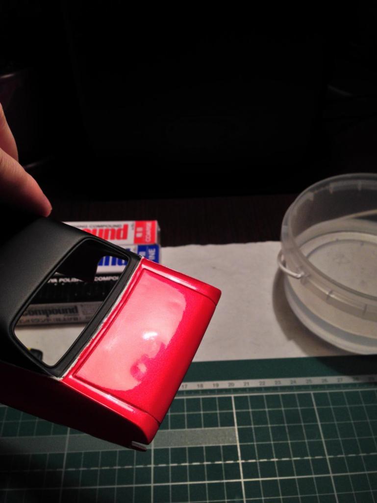

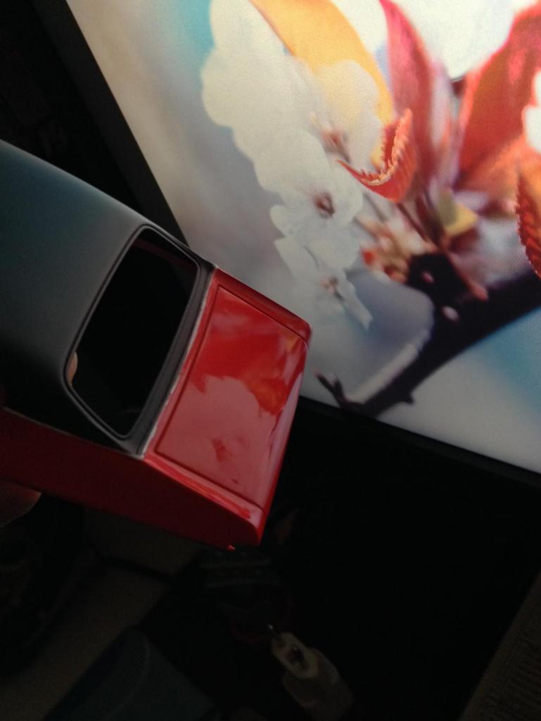

cuba_13 3614 Опубликовано 21 Aug 2016, 19:17:36 Автор Жалоба Поделиться Опубликовано 21 Aug 2016, 19:17:36 Mission Complete. Огромное спасибо всем, кто советовал более тщательно отполировать! Сделал всё в точности, как советовал Михаил: 21 час назад, Михаил сказал: затем шкурками 2500-3000 аккуратно зашлифовал с водой поверхность, а затем повторил сиквенс с тремя компаундами от тамии. И будет конфетка. 2000я бумага с водой, а потом все 3 пасты. Результат, конечно, очень отличается. Как небо и земля. И камера с 5го яблока не может передать всю прелесть того, как получилось. Теперь точно больше полировать не буду. А я всегда стараюсь прислушиваться к советам более опытных коллег, не зря же я тут WIP создал. Отныне, все мои полировочные работы будут начинаться с 2000й бумаги. Теперь на очереди капот (там, конечно, придётся угадывать теперь, чтобы попасть в цвет кузова), салон и сборка. Уже жду не дождусь, когда буду всё вместе собирать. Ещё раз всем огромное спасибо. Ссылка на сообщение Поделиться на другие сайты
TheYellowHB 789 Опубликовано 22 Aug 2016, 07:17:50 Жалоба Поделиться Опубликовано 22 Aug 2016, 07:17:50 (изменено) Вот теперь отлично! С интересом слежу за постройкой. Все таки далекооо не самая лучшая модель для новичка Изменено 22 Aug 2016, 07:18:52 пользователем TheYellowHB Ссылка на сообщение Поделиться на другие сайты
lexer 802 Опубликовано 22 Aug 2016, 07:43:23 Жалоба Поделиться Опубликовано 22 Aug 2016, 07:43:23 Согласен с Андреем, вот теперь и самому приятно и другим показать не стыдно. Ссылка на сообщение Поделиться на другие сайты
cuba_13 3614 Опубликовано 22 Aug 2016, 08:08:01 Автор Жалоба Поделиться Опубликовано 22 Aug 2016, 08:08:01 Спасибо, ребята Я сам был приятно удивлён, заодно руку немного набил и понял, хоть, что к чему. И зачем это нужно делать. 48 минут назад, TheYellowHB сказал: Все таки далекооо не самая лучшая модель для новичка Да, я понимаю. Но не лежит у меня душа к японцам или немцам так сильно, как к «Америке» с 1940х и по 2005е. Так что мои WIP'ы на 85% будут состоять именно из американской классики. Будем набивать руку, поднимать скилл, но не пугаться перед трудностями Ссылка на сообщение Поделиться на другие сайты
