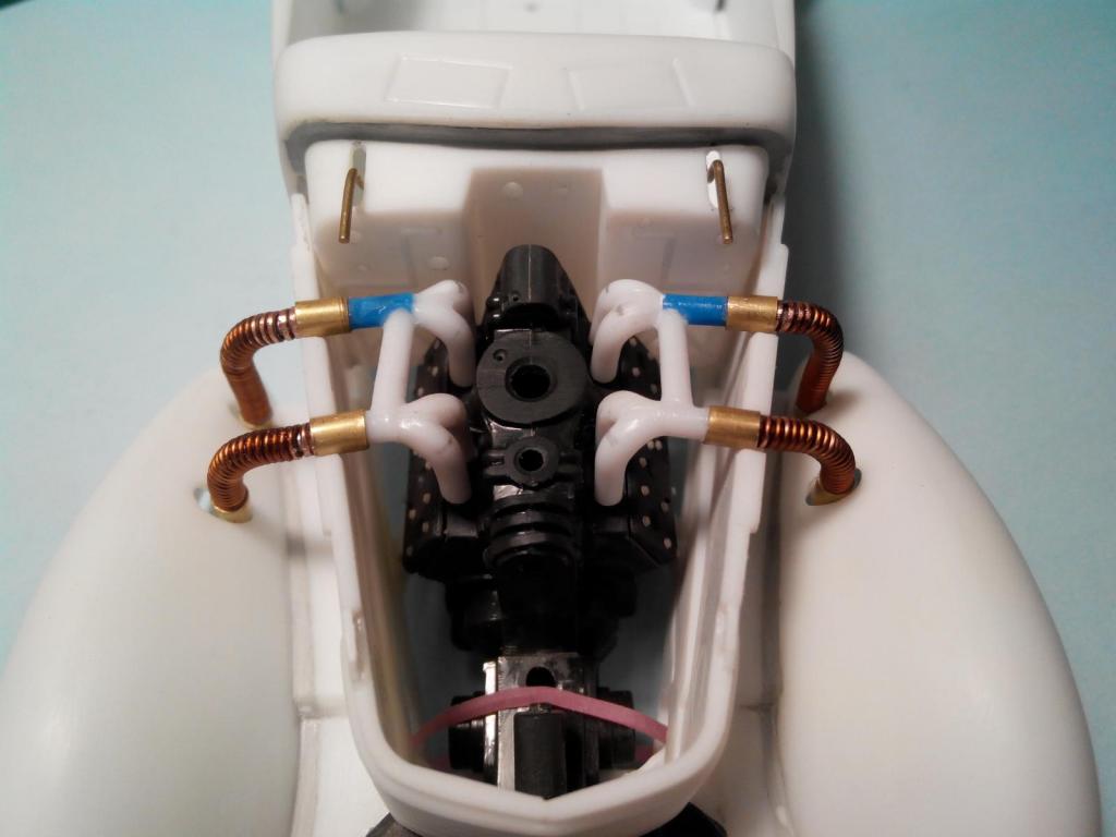

Михаил 323 Опубликовано 4 May 2017, 10:04:12 Жалоба Поделиться Опубликовано 4 May 2017, 10:04:12 Мне кажется, что струну надо оставлять на самый крайний вариант. Дело в том, что витки на этих кожухах не лежат вплотную друг к другу, плюс имеют прямоугольное сечение, а не круглое. По своему характеру такие трубы больше всего напоминают шланги для душа. Для себя я пока так и не придумал, как их правильно имитировать. Кстати, кто в курсе, а какой максимальный диаметр у струн? Там миллиметра 4 нужно, не меньше. Ссылка на сообщение Поделиться на другие сайты
RadioCAT 704 Опубликовано 4 May 2017, 10:57:25 Жалоба Поделиться Опубликовано 4 May 2017, 10:57:25 Михаил 0,105 дюйма максимальная - 2,54 мм - 60 мм в масштабе. Струну нужно будет обжечь, потому что сильно упругая и не согнется. Это чисто теоретические выкладки. Сам не делал. Вот практика: раз в месяц делаю такие штуки. Фото из интернета, но не суть важно. Могу рассказать как, если надо. Спойлер Вредит здоровью) Ссылка на сообщение Поделиться на другие сайты
Sergey1980 65 Опубликовано 4 May 2017, 11:20:42 Жалоба Поделиться Опубликовано 4 May 2017, 11:20:42 Анатолий, приветствую! По поводу гофры…. Я столкнулся с подобным вопросом, когда делал Auburn Speedster. Решил проблему для себя подобным способом. Взял металлический стержень, проволоку, термоусадку. Проволоку намотал вокруг стержня плотно примерно 5-6 см. Далее вытащил стержень и получил что-то вроде пружинки в сжатом состоянии. После растягивал эту «пружину» так, чтобы расстояние между витками примерно соответствовали расстоянию как на гофре из набора. Потом всю эту конструкцию запихнул в термоусадку (брал ее с запасом, чтобы осталась по краям по 1-1,5 см). Следом всей конструкции предавал нужные углы (с примерками на авто). После всех манипуляций, равномерно нагревал термоусадку так, чтобы трубка дала большую усадку в промежутке между витками. Когда все остывало, проволоку просто вытягивал из трубки. В итоге получилась гофра почти как из набора. Недостаток в том, что она будет как спираль. Возможно, это поможет, а может, натолкнет на более «изящное» решение проблемы. Удачи! Ссылка на сообщение Поделиться на другие сайты
Александр1978 2097 Опубликовано 4 May 2017, 12:56:12 Жалоба Поделиться Опубликовано 4 May 2017, 12:56:12 Гофра реальнее всего из проволоки 2 мм скажем меди неотоженной,на нее навиваем 0,5 медную проволоку с нужным шагом,можно прихватить припоем ,поверх надеваем термоусадку тонкостенную и готово.Затем грунтуем и красим как надо,ябы так сделал.БТТ ики вроде так делают гофры нужных размеров Ссылка на сообщение Поделиться на другие сайты

Alexander G 347 Опубликовано 16 May 2017, 08:22:39 Жалоба Поделиться Опубликовано 16 May 2017, 08:22:39 По поводу гофры: возможно подойдет Simulated corrugated duct от T2M. Бывает толщиной 1.0, 1.7, 1.9 мм. На СЛР такой использовал (самый толстый в правой части): Ссылка на сообщение Поделиться на другие сайты

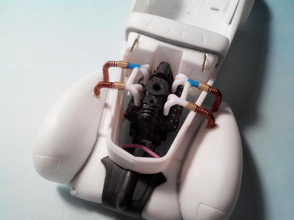

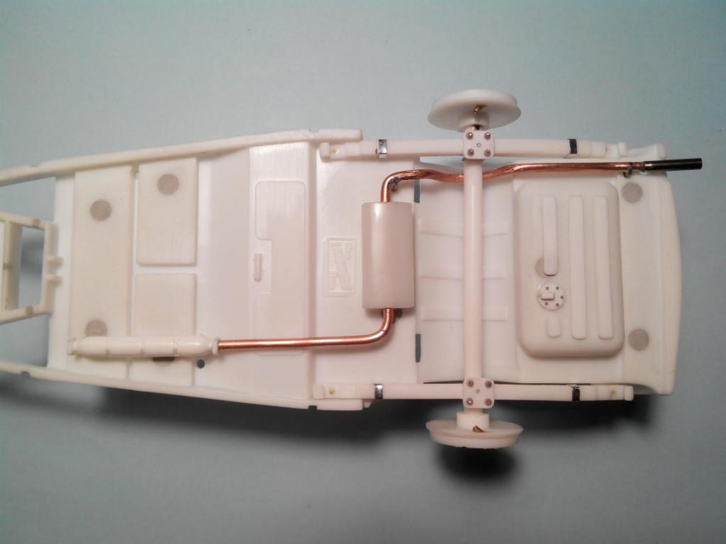

Tolibass 7400 Опубликовано 25 May 2017, 15:38:32 Автор Жалоба Поделиться Опубликовано 25 May 2017, 15:38:32 Всем привет! До конца конкурса осталось совсем мало времени, а работы очень много, и особенно изготовление недостающих деталей. Думаю это предпоследнее обновление, а может и последнее, время покажет. если успею. сделал новые трубы. В виду того что в наборе вообще отсутствует выхлопная система, пришлось изготавливать полностью новую систему, слегка опираясь на оригинальные фото. Ну вот и всё, пока всё. Всем хорошего настроения, и как минимум 48 часов в сутках , для воплощения планов. -1 Ссылка на сообщение Поделиться на другие сайты

Max4x4 2485 Опубликовано 26 May 2017, 04:36:10 Жалоба Поделиться Опубликовано 26 May 2017, 04:36:10 Толя по выхлопной сдается мне что даже если покрасить будет выглядеть как пружинка. Предлагаю обтянуть ее фумом для пробы. Тоже искренне надеюсь на окончание в срок хотя бы одного проекта, для создания спортивной конкуренции. Ссылка на сообщение Поделиться на другие сайты
Tolibass 7400 Опубликовано 26 May 2017, 06:24:26 Автор Жалоба Поделиться Опубликовано 26 May 2017, 06:24:26 45 минут назад, Max4x4 сказал: Толя по выхлопной сдается мне что даже если покрасить будет выглядеть как пружинка. Предлагаю обтянуть ее фумом для пробы. Тоже искренне надеюсь на окончание в срок хотя бы одного проекта, для создания спортивной конкуренции. Спасибо Максим! сделаю пробу. О двух проектах уже речь не идёт, но хоть один сам хочу закончить. Ссылка на сообщение Поделиться на другие сайты
S.Crispus G. 414 Опубликовано 26 May 2017, 07:58:33 Жалоба Поделиться Опубликовано 26 May 2017, 07:58:33 (изменено) 3 часа назад, Max4x4 сказал: Предлагаю обтянуть ее фумом для пробы. На фум-ленте краска держаться не будет. Может немного пройтись надфилем по поверхности гофр,чтобы сделать витки более плоскими? Изменено 26 May 2017, 08:01:01 пользователем S.Crispus G. Ссылка на сообщение Поделиться на другие сайты
boxer 1036 Опубликовано 26 May 2017, 08:36:35 Жалоба Поделиться Опубликовано 26 May 2017, 08:36:35 (изменено) Поддерживаю Сергея, немного потереть витки,.. Ничем не обматывать, а блеск хрома скроет их медную сущность Анатолий, не в ущерб качеству, но нужно успеть! Изменено 26 May 2017, 08:37:58 пользователем boxer Ссылка на сообщение Поделиться на другие сайты
Max4x4 2485 Опубликовано 26 May 2017, 08:43:32 Жалоба Поделиться Опубликовано 26 May 2017, 08:43:32 S.Crispus G. сам не пробовал, но где то читал что грунт за него цепляется неплохо и именно так люди изображают подобие гофры. Понятно что фум останется эластичным и при деформации краска слезет, но как вариант. Ссылка на сообщение Поделиться на другие сайты
Miki86 1852 Опубликовано 29 May 2017, 12:32:49 Жалоба Поделиться Опубликовано 29 May 2017, 12:32:49 Я делал гофры точно так же, все отлично выходит , не очень хорошо видно но вот) Ссылка на сообщение Поделиться на другие сайты

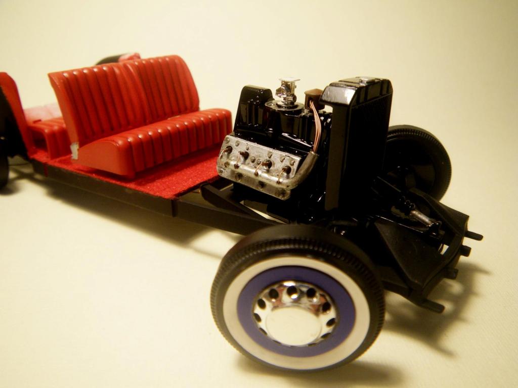

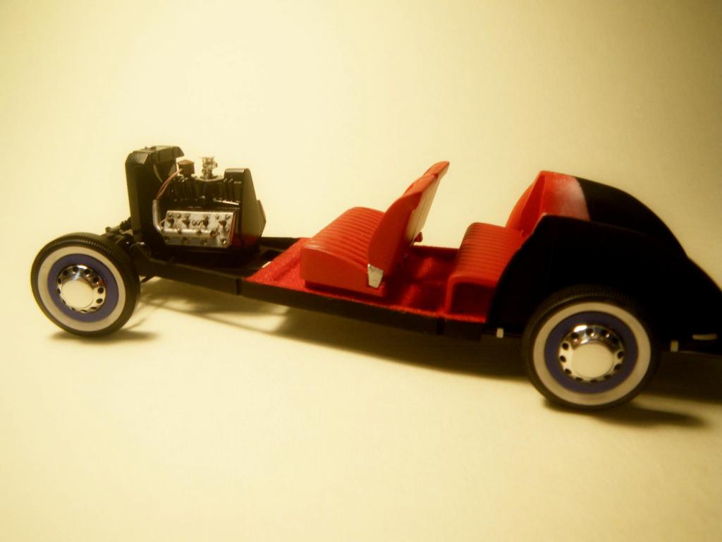

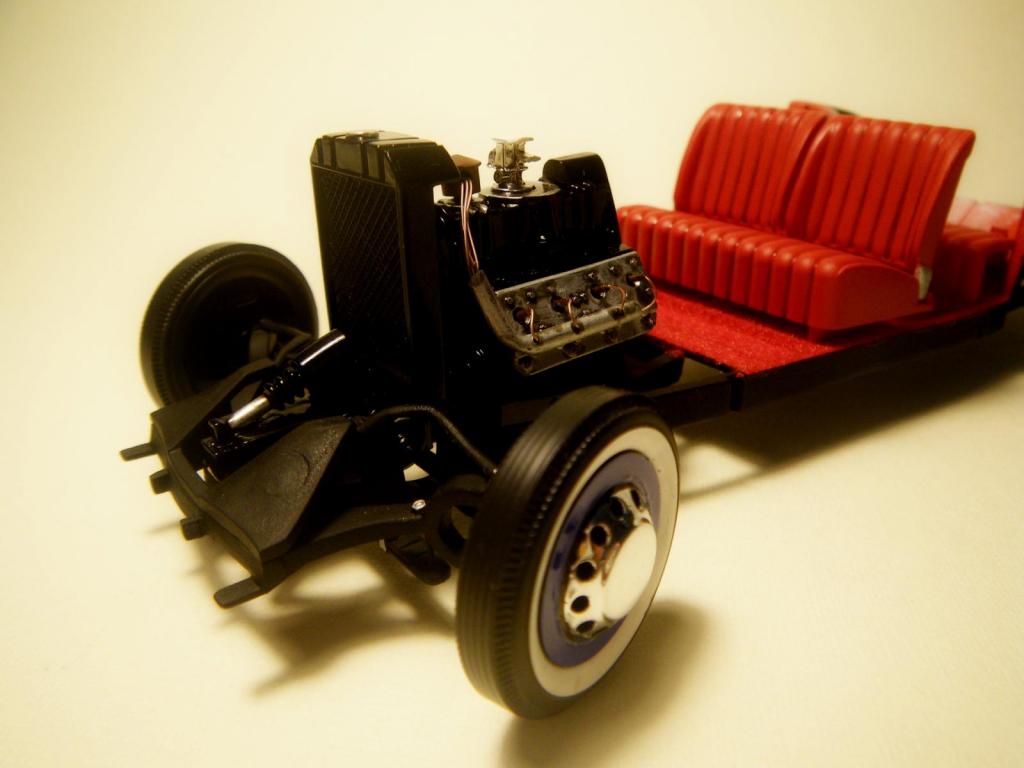

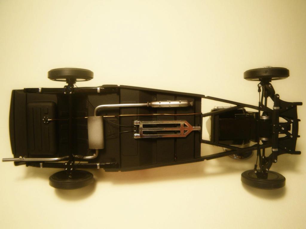

Tolibass 7400 Опубликовано 29 May 2017, 20:25:59 Автор Жалоба Поделиться Опубликовано 29 May 2017, 20:25:59 Всем привет! Время тикает и осталось 4 дня. Вот прогресс на сегодняшний день. Поставил раму на колёса и частично подготовил салон. Установил двигатель на место, после полной сборки его почти не будет видно. О том как выглядел двигатель, напоминать будут только фото. Ну и днище. Оно ещё получит немного оттенков для реалистичности. Ну вот пока и всё, в виду малого количества оставшихся дней, следующее обновление может быть только завершённой моделью. Всем хорошего настроения. Ссылка на сообщение Поделиться на другие сайты
