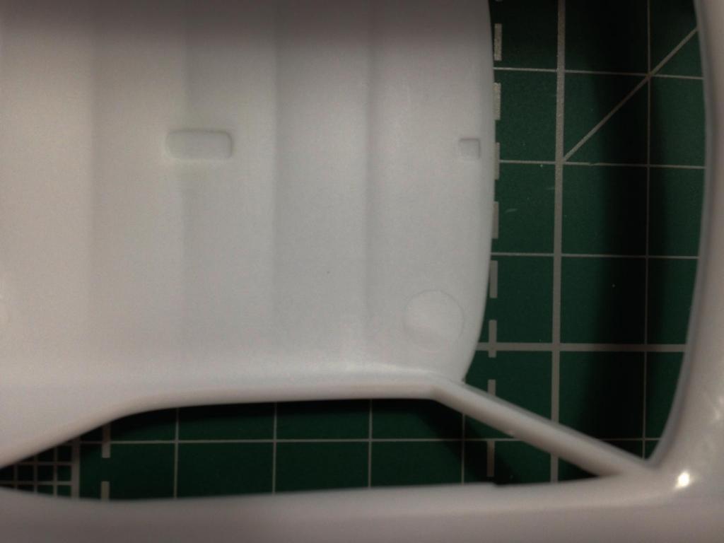

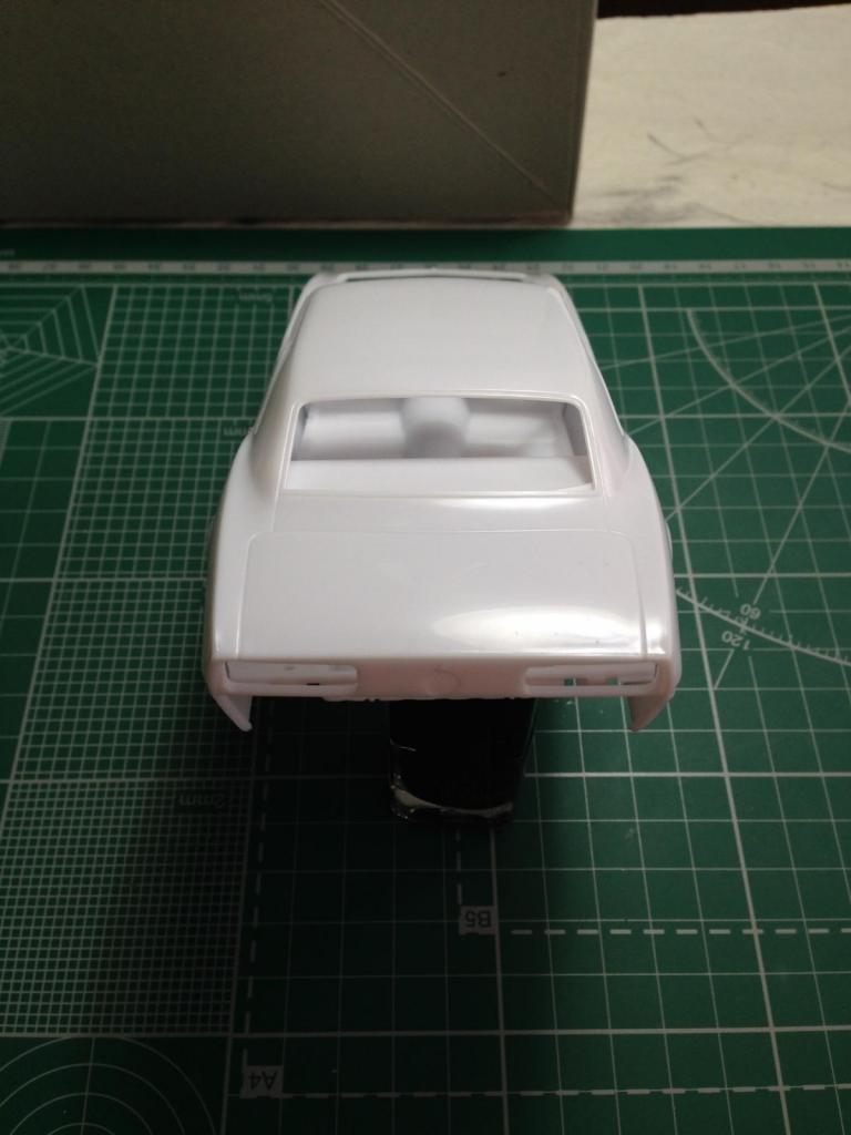

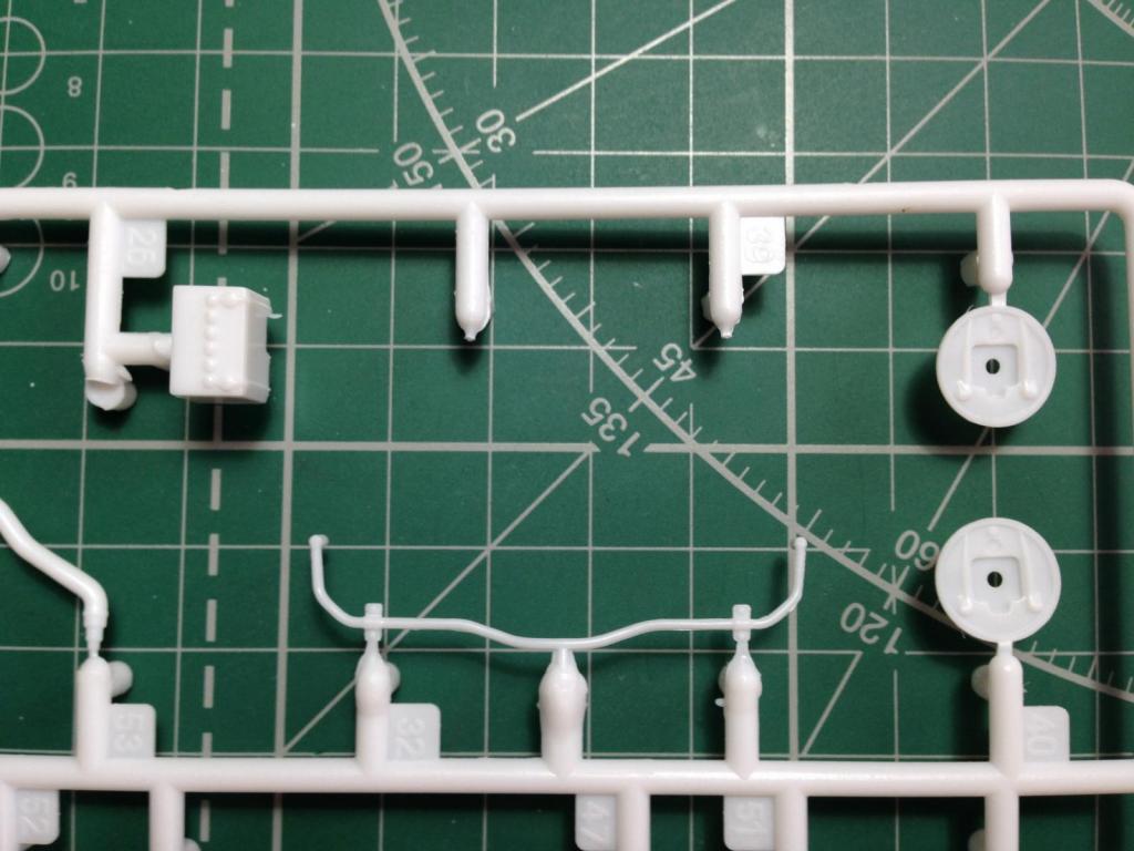

boxer 1048 Опубликовано 30 Apr 2017, 20:53:26 Жалоба Поделиться Опубликовано 30 Apr 2017, 20:53:26 18 минут назад, cuba_13 сказал: Утяжины, сколько же их тут. Но они же не так опасны, как следы толкателей? Усаживаюсь в первом ряду Если я правильно разглядел это не утяжины а паутинка,.. Страшна - может проявиться при грунтовке и покраске - надо хорошенько зашкурить и следить за поведением! Ссылка на сообщение Поделиться на другие сайты
cuba_13 3766 Опубликовано 30 Apr 2017, 21:00:53 Автор Жалоба Поделиться Опубликовано 30 Apr 2017, 21:00:53 (изменено) 1 час назад, boxer сказал: Страшна - может проявиться при грунтовке и покраске - надо хорошенько зашкурить и следить за поведением! @boxer Ого. Спасибо, взял на заметку. Но так сильно шкурить тоже нельзя, чтобы на самом видном месте не потерять формы. Кстати, забыл написать по поводу прототипа, золотой салон вряд ли я буду делать, ибо красить салон в основной цвет авто я, страсть, как не люблю. Поэтому пока я смотрю на черный. Изменено 30 Apr 2017, 21:57:31 пользователем cuba_13 Ссылка на сообщение Поделиться на другие сайты

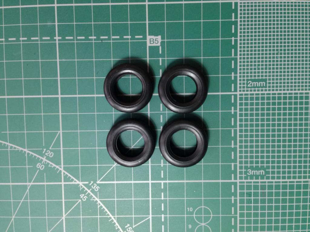

Tolibass 7404 Опубликовано 1 May 2017, 05:24:58 Жалоба Поделиться Опубликовано 1 May 2017, 05:24:58 Удачи в сборке, с интересом буду наблюдать за сборкой. А вайтволлы рисовать не надо, там у тебя деки есть, такие красные полоски в виде кольца. Ссылка на сообщение Поделиться на другие сайты
cuba_13 3766 Опубликовано 1 May 2017, 09:34:46 Автор Жалоба Поделиться Опубликовано 1 May 2017, 09:34:46 (изменено) 4 часа назад, Tolibass сказал: там у тебя деки есть, такие красные полоски в виде кольца. Да я видел, и в журнале так делали, но по мне это порнуха какая-то... 4 часа назад, Tolibass сказал: Удачи в сборке Спасибо! Изменено 1 May 2017, 09:35:30 пользователем cuba_13 Ссылка на сообщение Поделиться на другие сайты

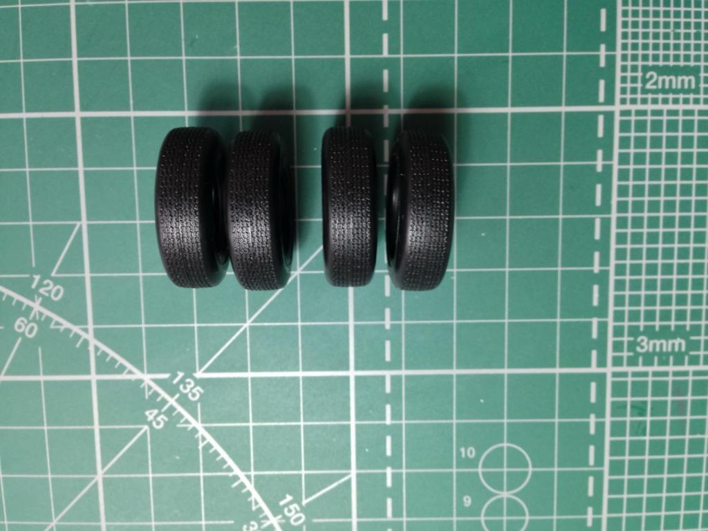

Las710 797 Опубликовано 1 May 2017, 09:50:25 Жалоба Поделиться Опубликовано 1 May 2017, 09:50:25 cuba_13 Рома, возьми резину из других наборов. У АМТ с китами порой даются покрышки на прозапас. Ссылка на сообщение Поделиться на другие сайты
boxer 1048 Опубликовано 1 May 2017, 09:50:38 Жалоба Поделиться Опубликовано 1 May 2017, 09:50:38 12 часов назад, cuba_13 сказал: Ого. Спасибо, взял на заметку. не-е-е, не на столько! Странно, что ты еще не сталкивался с ними Ссылка на сообщение Поделиться на другие сайты
cuba_13 3766 Опубликовано 1 May 2017, 10:18:53 Автор Жалоба Поделиться Опубликовано 1 May 2017, 10:18:53 26 минут назад, Las710 сказал: Рома, возьми резину из других наборов. У АМТ с китами порой даются покрышки на прозапас. Не, тут не настолько всё просто. Есть простой вариант - предложил Анатолий...я тут подумал, он действительно имеет место быть. Меня тут смущает только то, чтобы не было видно, что это дека. Либо извратиться с краской. 27 минут назад, boxer сказал: Странно, что ты еще не сталкивался с ними Так это всего 3 моя моделька, до этого было АМТ и МРС там такого не было))) Ссылка на сообщение Поделиться на другие сайты
Las710 797 Опубликовано 1 May 2017, 10:42:35 Жалоба Поделиться Опубликовано 1 May 2017, 10:42:35 22 минуты назад, cuba_13 сказал: Либо извратиться с краской. Я на Импалке прошлым летом красил, там прям специальная канавка для этого была. Посмотри среди своих наборов. Ссылка на сообщение Поделиться на другие сайты
Max4x4 2485 Опубликовано 1 May 2017, 11:04:03 Жалоба Поделиться Опубликовано 1 May 2017, 11:04:03 41 минуту назад, cuba_13 сказал: Меня тут смущает только то, чтобы не было видно, что это дека. Либо извратиться с краской. Есть еще вариант - сделать маски. Вырезать из широкого скотча кружечек и колечко побольше, ровно наклеить, а прогал залить с аэра краской. Циркуль надеюсь найдешь (это к вопросу как). Ссылка на сообщение Поделиться на другие сайты
cuba_13 3766 Опубликовано 1 May 2017, 11:18:01 Автор Жалоба Поделиться Опубликовано 1 May 2017, 11:18:01 Las710 ага, у тебя канавка, а у меня выпуклость))) С канавкой бы вопросов не возникло. Max4x4 спасибо, тоже вариант, вроде как уже эту модель я планировал с аэра красить, главное, чтобы срослось всё. Ссылка на сообщение Поделиться на другие сайты
RBPencil 2670 Опубликовано 1 May 2017, 14:55:52 Жалоба Поделиться Опубликовано 1 May 2017, 14:55:52 У АМТ есть допники (покрышки) с любыми типами вайтволлами. Это долгий вариант, но и стройка у тебя будет не быстрая как обычно. Закажи через Сашу. Посмотри как я делал на Хадсоне себе, по совету Михаила. Но тут проблема, у тебя пока нет аэрографа. Ждём обновлений))) Удачи Ссылка на сообщение Поделиться на другие сайты
cuba_13 3766 Опубликовано 1 May 2017, 15:44:21 Автор Жалоба Поделиться Опубликовано 1 May 2017, 15:44:21 47 минут назад, RBPencil сказал: у тебя пока нет аэрографа. Вроде, скоро должен появиться))) Заказов пока у меня больше не будет, последняя посылка придёт скоро и всё. На этот год пока мне хватит + на аэр собираю. Ссылка на сообщение Поделиться на другие сайты
RBPencil 2670 Опубликовано 2 May 2017, 05:57:18 Жалоба Поделиться Опубликовано 2 May 2017, 05:57:18 cuba_13 "кошку" заведи для навыков под это дело )))) Ссылка на сообщение Поделиться на другие сайты
cuba_13 3766 Опубликовано 2 May 2017, 16:55:32 Автор Жалоба Поделиться Опубликовано 2 May 2017, 16:55:32 RBPencil а как же ж иначе, буду откидной верх от Бельки использовать. Всё равно он уже без стекла. и размер у него немалый. Ссылка на сообщение Поделиться на другие сайты

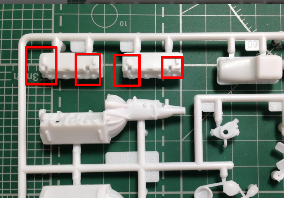

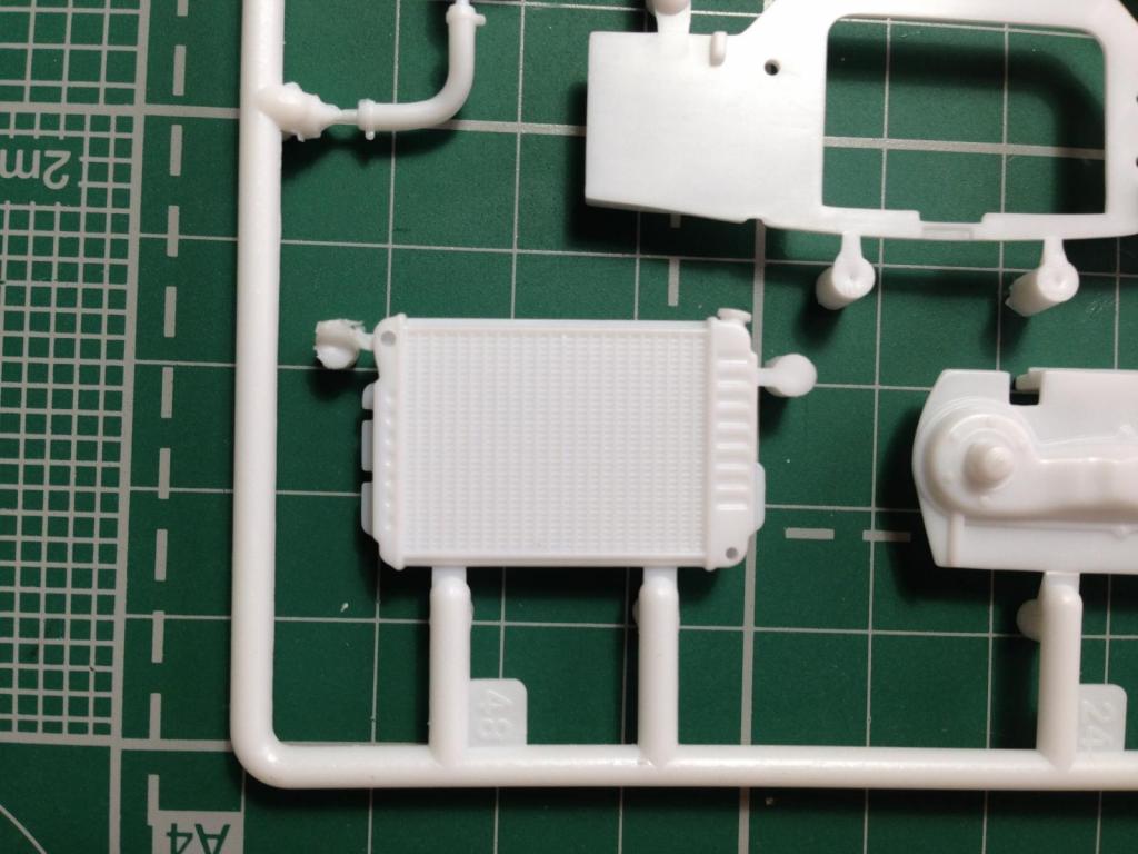

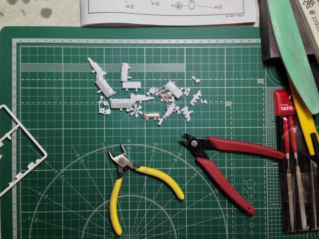

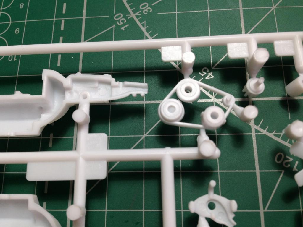

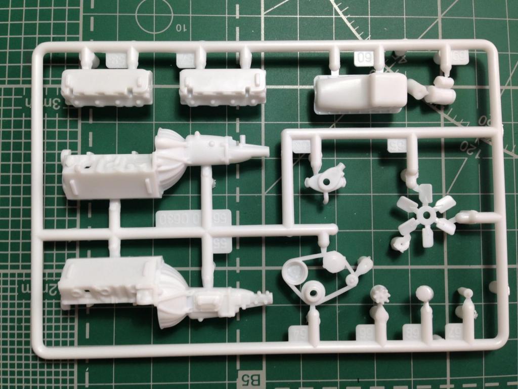

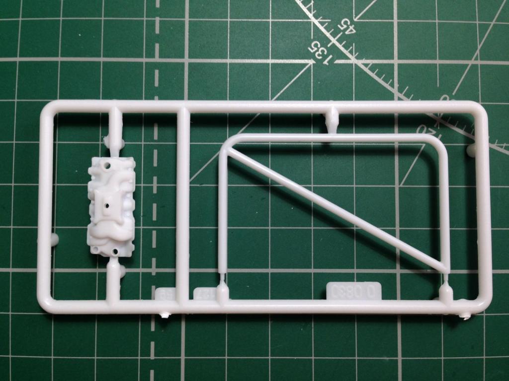

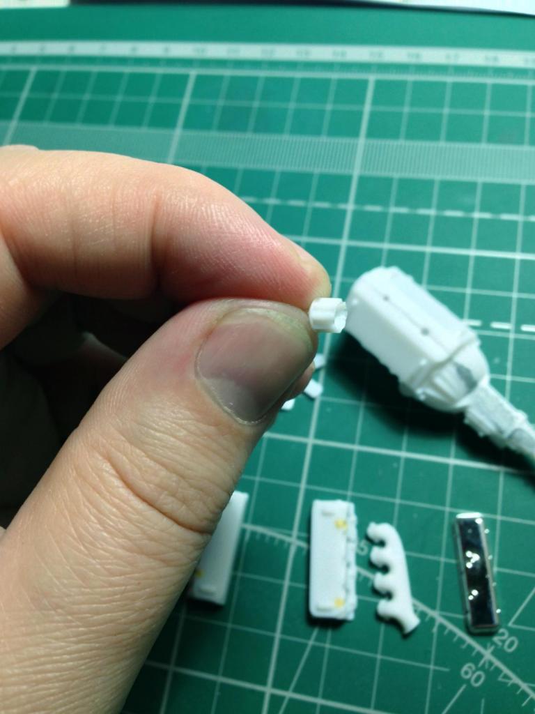

cuba_13 3766 Опубликовано 20 May 2017, 19:03:43 Автор Жалоба Поделиться Опубликовано 20 May 2017, 19:03:43 Ну, что, господа, вот и первый обещанный апдейт. "Урвал", таки, я сегодня себе большую часть дня. Начал строить, по традиции, с двигателя. С недавних времён, он для меня стал самым "сладким" в стройке. Сразу заметно отличие пластика от АМТшного, он гораздо мягче. Поэтому мне нужно быть аккуратнее в обработке, особенно, при резке расшивки. Всё срезал: Немного расстраивает, что трансмиссия дана вместе с основным блоком, но зато детализация тут ого-го! По сравнению с АМТ. Кажется, чего тут делать-то? Ага, я тоже, наивный, так думал сегодня, однако провозился всё своё время. Всё очищено от облоя, следы толкателей все в невидимых местах. Зашпаклевал швы на двигателе, а также 2к шпаклей заделал небольшие отверстия в крышках цилиндров, странно, что Ревелл оставил там не маленькие отверстия для креплений выхлопного коллектора, а сквозные. Ну и второй блин оказался комом у меня. Опять я не смог нормально просверлить 9 отверстий для ВВ-проводки. Начинал самым мелким, из имеющихся у меня, свёрел - 0,2 мм, вроде, всё равно получилась лажа. Сверло слишком мелкое, и, даже не спеша, сверлится с трудом, и сверло съезжает. В итоге, вторая половина отверстий каким-то волшебным образом соединилась с первыми и всё превратилось в кашу. Пришлось всё сточить и сделать 1 общее отверстие, после того, как я приклею туда проводку с коннекторами будет выглядеть нормально. Так что, ничего страшного тут не вижу. На этом, на сегодня у меня всё. Ссылка на сообщение Поделиться на другие сайты

boxer 1048 Опубликовано 21 May 2017, 15:56:29 Жалоба Поделиться Опубликовано 21 May 2017, 15:56:29 20 часов назад, cuba_13 сказал: Сверло слишком мелкое, и, даже не спеша, сверлится с трудом, и сверло съезжает. Ром, перед сверлением нужно немного наколоть пластик иголочкой, накернить так сказать,.. и не прикладывать к сверлу слишком большого давления - перевести силу надавливания в масштаб. Не торопись,.. Ссылка на сообщение Поделиться на другие сайты
Александр1978 2097 Опубликовано 21 May 2017, 15:59:30 Жалоба Поделиться Опубликовано 21 May 2017, 15:59:30 (изменено) Я грею иголку зажигалкой и керню в течении 2 сек ,сверлю 0.3 ,как раз сегодня почти форда гэлакси закончил Изменено 21 May 2017, 16:00:08 пользователем Александр1978 Ссылка на сообщение Поделиться на другие сайты
