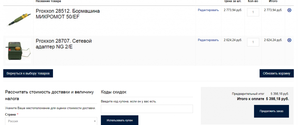

Тимофей 6 Опубликовано 1 Sep 2019, 19:52:40 Жалоба Поделиться Опубликовано 1 Sep 2019, 19:52:40 (изменено) 10 часов назад, -=VIRUS=- сказал: @Тимофей у меня был такой обороты мин 2000 тыс или больше, через пару включений сгорел бп, купи лучше б.у проксон и не изобретай велосипед @-=VIRUS=- какой именно проксон? с регулятором или можно без? сколько минимум оборотов можно сделать? Изменено 1 Sep 2019, 19:53:09 пользователем Тимофей Ссылка на сообщение Поделиться на другие сайты
Kryptonyte 1280 Опубликовано 1 Sep 2019, 20:01:28 Жалоба Поделиться Опубликовано 1 Sep 2019, 20:01:28 7 минут назад, Тимофей сказал: @-=VIRUS=- какой именно проксон? с регулятором или можно без? сколько минимум оборотов можно сделать? Можно ресурс, где вы это смотрите? Ссылка на сообщение Поделиться на другие сайты
-=VIRUS=- 507 Опубликовано 2 Sep 2019, 11:03:09 Жалоба Поделиться Опубликовано 2 Sep 2019, 11:03:09 @Kryptonyte вот тебе оба и надо сама бор машина и адаптер, сколько мин оборотов не подскажу, но очень мало, для полировки то что надо, у меня гарвер без регулятора, регулировка только на самом адаптере Ссылка на сообщение Поделиться на другие сайты
