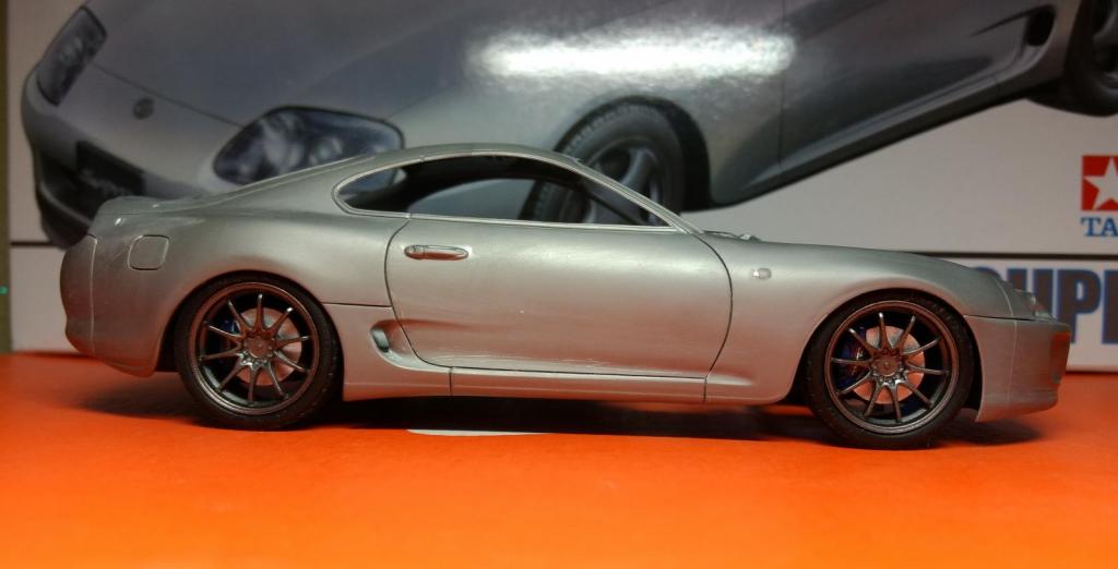

Evol 281 Опубликовано 4 Dec 2017, 10:27:51 Жалоба Поделиться Опубликовано 4 Dec 2017, 10:27:51 Привет. Решил вот собрать Toyota Supra от Tamiya. Делать буду изкоробку с заменой колес и без всяких пилежек . На данный момент собрал подвеску и прорезал расшивку. Буду рад помощи в плане советов по поводу двигателя. Хочется накинуть пару проводков и еще, что будет по силам, но толком во всем этом не разбираюсь. Может кто скинет фото готовых подкапоток? Ссылка на сообщение Поделиться на другие сайты

TheYellowHB 805 Опубликовано 4 Dec 2017, 19:33:58 Жалоба Поделиться Опубликовано 4 Dec 2017, 19:33:58 Резину, хотя бы спереди, поменять бы, а то уж слишком профиль толстоват. А что касается фото - очень полезны бортовики - Драйв2 тот же, а по Супрам:http://www.supraforums.com/forum/forumdisplay.php?33-MKIV-(1993-1998)http://www.mkivsupra.net/vbb/forum.php?s=423c50b413ae1180f12a8f188643eacd Ссылка на сообщение Поделиться на другие сайты

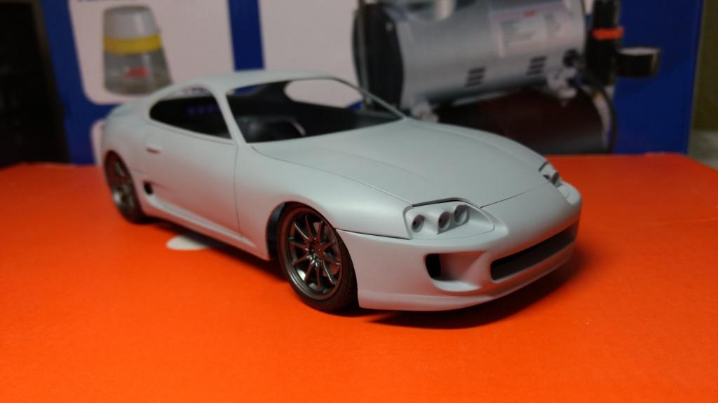

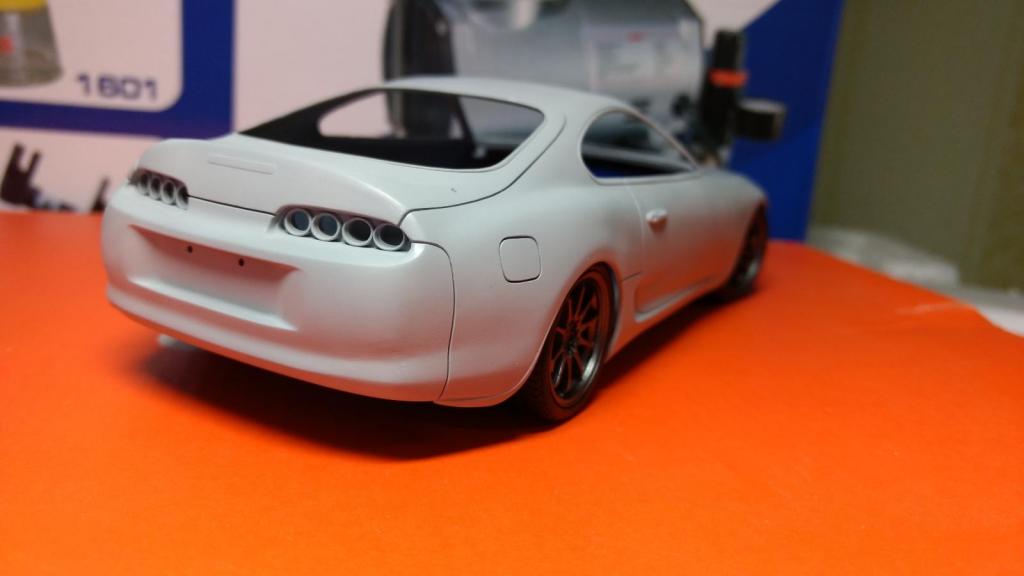

Evol 281 Опубликовано 9 Dec 2017, 20:43:56 Автор Жалоба Поделиться Опубликовано 9 Dec 2017, 20:43:56 Всем спасибо за советы. По поводу резины... Подскажите где берете тонкую резину. Та что сейчас стоит шла вместе с дисками аошимовскими. На данный момент все прогрунтовано. 4 Ссылка на сообщение Поделиться на другие сайты
Rms5520 62 Опубликовано 10 Dec 2017, 05:40:58 Жалоба Поделиться Опубликовано 10 Dec 2017, 05:40:58 Возьми резину у Modeler или Fugu garage) Ссылка на сообщение Поделиться на другие сайты

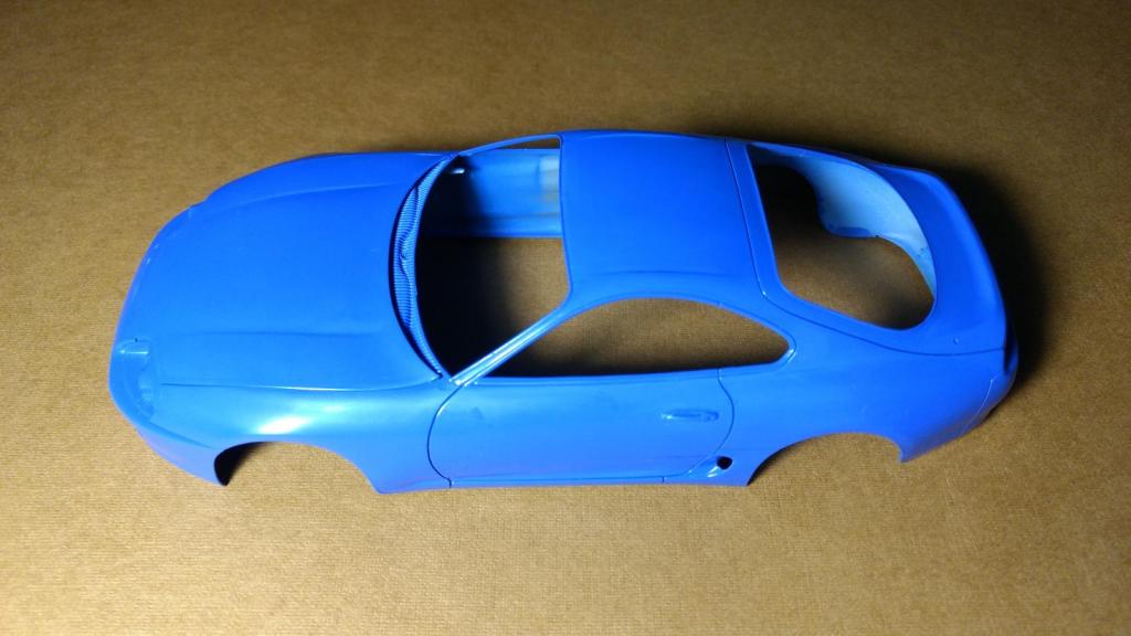

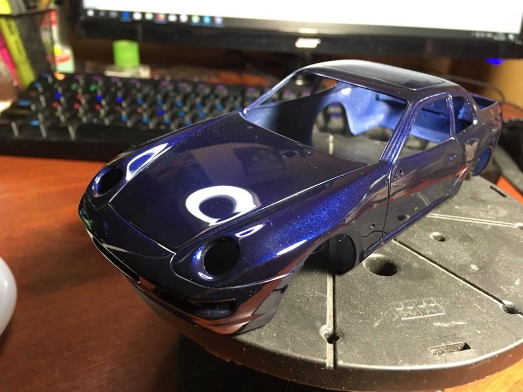

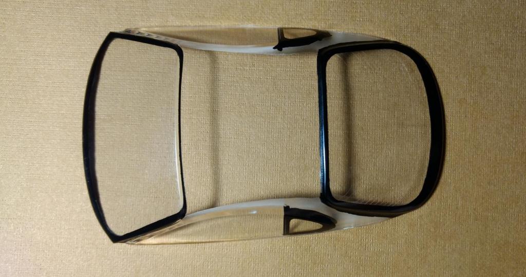

Популярный пост Evol 281 Опубликовано 19 Dec 2017, 16:57:41 Автор Популярный пост Жалоба Поделиться Опубликовано 19 Dec 2017, 16:57:41 Всем привет. На данный момент покрасил кузов (много где залил т.к. много где перешкуривал и подкрашивал) заматировал и думаю насчет 2к лака. Я так понимаю нужно брать твердый, который какой-то там HS? И подойдет ли 0,3 аэрограф под это дело? Нашел в интернете маски, распечатал, но они кривые какие-то... В результате кое как криво нарисовал их кистью от руки. Слон тоже покрасил, ничего необычного... Только что сидения блестят... 8 Ссылка на сообщение Поделиться на другие сайты
Улыбастик 400 Опубликовано 19 Dec 2017, 17:12:07 Жалоба Поделиться Опубликовано 19 Dec 2017, 17:12:07 Только что, Evol сказал: Слон тоже покрасил, ничего необычного... Только что сидения блестят... Ну так матовым лаком их. Цвет кузова красивый. Что за цвет? Ссылка на сообщение Поделиться на другие сайты
Evol 281 Опубликовано 19 Dec 2017, 17:29:21 Автор Жалоба Поделиться Опубликовано 19 Dec 2017, 17:29:21 16 минут назад, Улыбастик сказал: Ну так матовым лаком их. Цвет кузова красивый. Что за цвет? Тут я плохо сфотографировал. Там цвет синий, перефоткаю позже. Про матовый лак взял на вооружение. Ссылка на сообщение Поделиться на другие сайты
Angel 1196 Опубликовано 19 Dec 2017, 18:15:12 Жалоба Поделиться Опубликовано 19 Dec 2017, 18:15:12 (изменено) Можно еще лайтово mig*овскими пигментами салон состарить. Ну или взять матовую краску и перекрасить поверх P.S. лучше смыть/и_раздербанить даже весь салон и сделать посветлее, т.к. нет гармонии с цветом кузова. Уж простите. Изменено 19 Dec 2017, 18:18:59 пользователем Angel Ссылка на сообщение Поделиться на другие сайты
boxer 1044 Опубликовано 19 Dec 2017, 19:56:56 Жалоба Поделиться Опубликовано 19 Dec 2017, 19:56:56 3 часа назад, Evol сказал: нарисовал их кистью от руки. Рамка лобового стекла, сверху, вроде не по разметке нарисована,.. и на кузове у лобового стекла, там где стеклоочистители вроде бы какая-то кака,.. проверь,.. Ссылка на сообщение Поделиться на другие сайты
4auka 2808 Опубликовано 20 Dec 2017, 03:28:39 Жалоба Поделиться Опубликовано 20 Dec 2017, 03:28:39 (изменено) Для моделей лучше брать MS 2K лак, имхо. HS замумукаешься шлифовать. 0.3 сопло у многих. Лачится без проблем. Маски можно было бы и самому сделать, и все бы по размеру вышло, и точно аккуратнее. Технология одна из простейших. Если не лениться и пользоваться хотя бы гуглом то можно много чего интересного найти и узнать. по фото тяжело что-либо сказать и дать оценку или подсказать как можно улучшить - они малоинформативны. Кузов кажется заматированным и не имеет блеска вовсе(ощущения по фото). Изменено 20 Dec 2017, 03:29:28 пользователем 4auka Ссылка на сообщение Поделиться на другие сайты
Evol 281 Опубликовано 20 Dec 2017, 13:52:03 Автор Жалоба Поделиться Опубликовано 20 Dec 2017, 13:52:03 10 часов назад, 4auka сказал: Кузов кажется заматированным и не имеет блеска вовсе(ощущения по фото). Так и есть. Ссылка на сообщение Поделиться на другие сайты

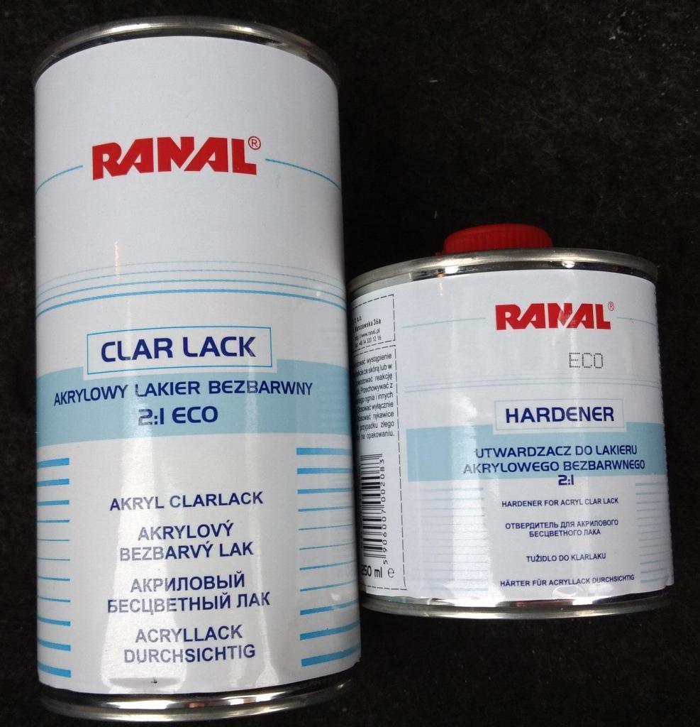

Evol 281 Опубликовано 22 Dec 2017, 09:53:03 Автор Жалоба Поделиться Опубликовано 22 Dec 2017, 09:53:03 Всем привет. Вот, учитывая ваши советы, приобрел двухкомпонентный лак, который MS. Буду пока тестировать на ложках. Я так понимаю, что он хоть пожиже разбавлен, чем HS, но все равно разбавителя нужно добавлять до 20%? Т.к. для меня полировка вручную это мучение, то хочется как-то автоматизировать этот процесс. Подскажите как это можно сделать, может кто поделится устройствами, которыми сами пользуетесь? Где-то на форуме читал про самодельные какие-то металлические блины на осях, к которым полировальные паралоновые диски приклеивают и далелее полируют. Только вот никто не пишет в какой аппарат это все вставляется. Вот такой прибор-устройство хотелось бы приобрести (бор-машина или шуруповерт, даже не представляю). Если не сложно поделитесь и ссылочками где это заказать можно. Ссылка на сообщение Поделиться на другие сайты
Max4x4 2485 Опубликовано 22 Dec 2017, 10:12:24 Жалоба Поделиться Опубликовано 22 Dec 2017, 10:12:24 Самое главное проверь дату, чтобы посвежее был. Ложки тоже не вариант, лучше возьми игрушку у сына (брата, племянника, купи...) и мучий ее. Чтобы были сложные изогнутые формы, в идеале в масштаб к своей, но дешовую. По полировке скажу так: если ты думаешь что отполируеш механически весь кузов - заблуждаешся. Скорее всего протреш на гранях. Лучше комвинировать. Насадки обсуждались недавно в теме про Али товары. Зажимается это все в бормашину типа Дремель (Проксон, аналоги), но на том же Али можно купить отдельно моторчик и патроны к нему. Дешево и сердито. Поищи, я видел точно, главное правильно задать вопрос... 1 Ссылка на сообщение Поделиться на другие сайты

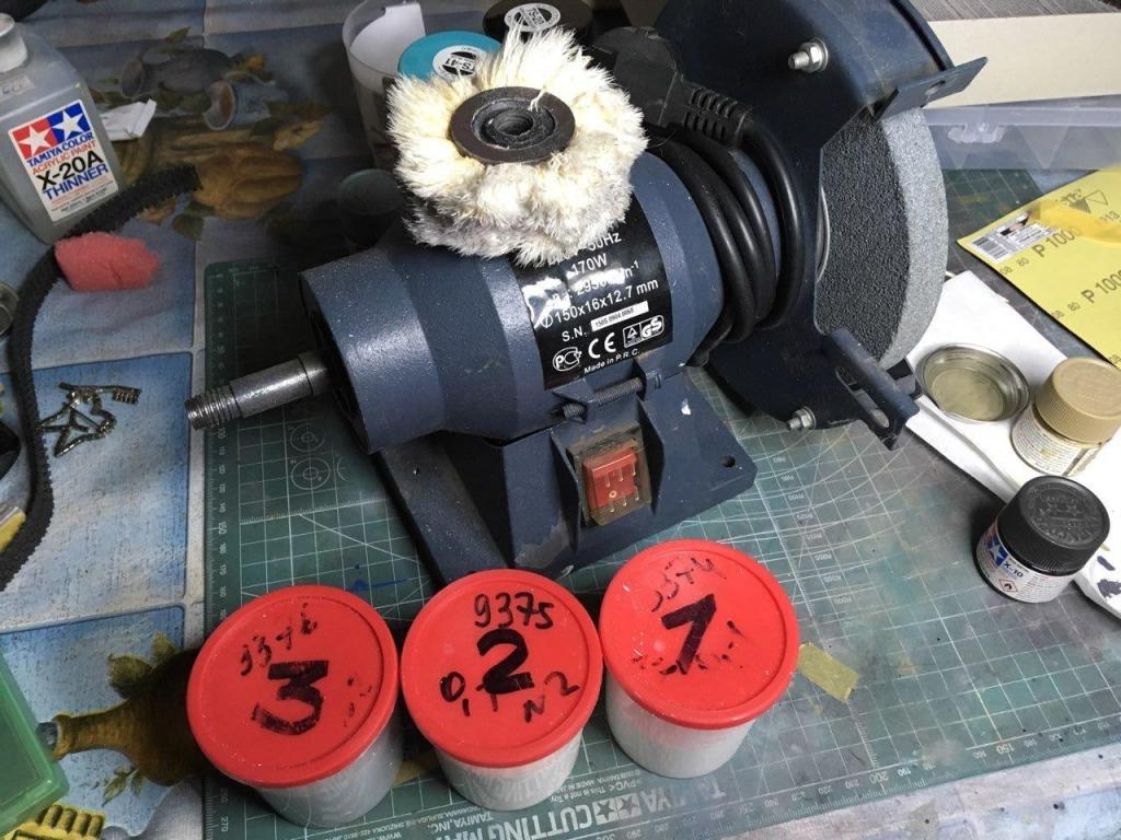

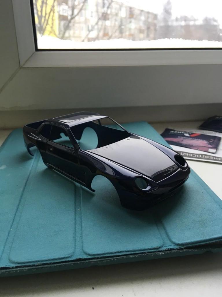

dantist509 5 Опубликовано 26 Dec 2017, 17:59:39 Жалоба Поделиться Опубликовано 26 Dec 2017, 17:59:39 Я полирую на обычном моторе. 3М пастами(на фото), обычным стоматологическим пушком для полировки. Очень быстро полируется ничего не протирается, если крайне нежно полировать и в правильном направлении. Тоже пользуюсь лаком 2к HS без разбавителя замечательно дуется... но только с нитрокраской он дружит...стравливаю от Тамии из баллонов. 4 Ссылка на сообщение Поделиться на другие сайты

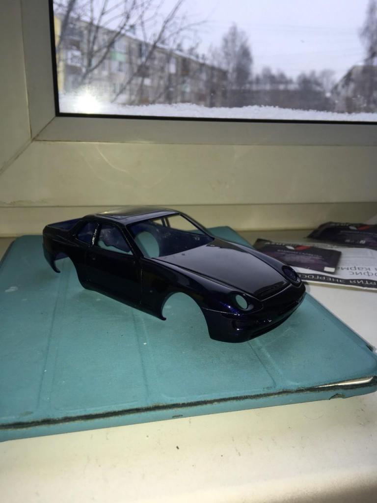

Evol 281 Опубликовано 9 Jan 2018, 14:14:56 Автор Жалоба Поделиться Опубликовано 9 Jan 2018, 14:14:56 В 26.12.2017 в 20:59, dantist509 сказал: Я полирую на обычном моторе. 3М пастами(на фото), обычным стоматологическим пушком для полировки. Очень быстро полируется ничего не протирается, если крайне нежно полировать и в правильном направлении. А не подскажете какими 3М пастами пользуетесь, а то их столько много и с разными колпачками? Вы как я понял тремя пользуетесь. Супра эта уже залакирована, прошелся шкуркой. Но как я бы не полировал, блеск есть но царапинки не уходят. Ссылка на сообщение Поделиться на другие сайты
RadioCAT 704 Опубликовано 9 Jan 2018, 14:28:32 Жалоба Поделиться Опубликовано 9 Jan 2018, 14:28:32 74,75,76, антигалограмма (опционально). В любой малярке на развес. 1 Ссылка на сообщение Поделиться на другие сайты
