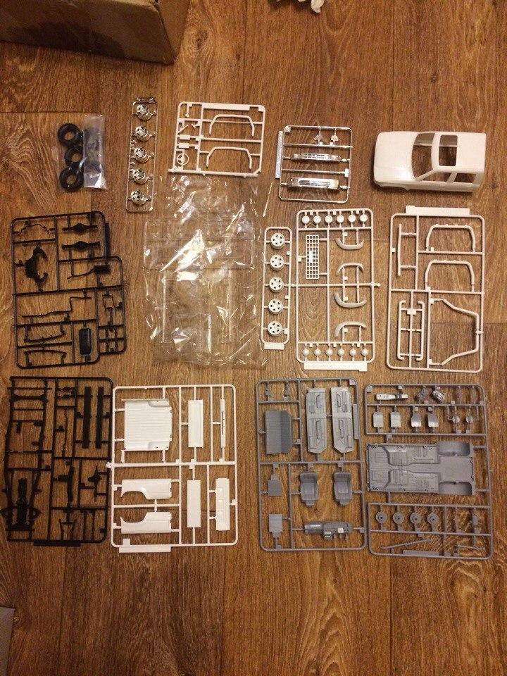

Популярный пост xstmx 82 Опубликовано 27 Dec 2017, 08:45:12 Популярный пост Жалоба Поделиться Опубликовано 27 Dec 2017, 08:45:12 Всем доброго дня/утра/вечера! Перекрасив кузов моего Skyline 2000 Gt-R целых 4 безуспешных раза, захотелось отвлечься. Тут как раз прямиком из Токио примчался кит Toyota Hilux от Aoshima. Хотел изначально Hilux Surf, но найти их оказалось довольно проблемно. Сама коробка выглядит так: Внутри оказалось довольно много деталей, причем есть дополнительный свет, еще комплект дисков и расширители арок. Уже неплохо. Сборка потихоньку начата, покрашена почти вся ходовка в черный мат, некоторые детали покроются глянцевым лаком, некоторые матовым. Больше всего порадовало, что рама идет отдельной деталью, а не просто вылита вместе с днищем. Так же определился с цветом кузова, хотел бы выслушать советы по получению такого цвета. 5 Ссылка на сообщение Поделиться на другие сайты

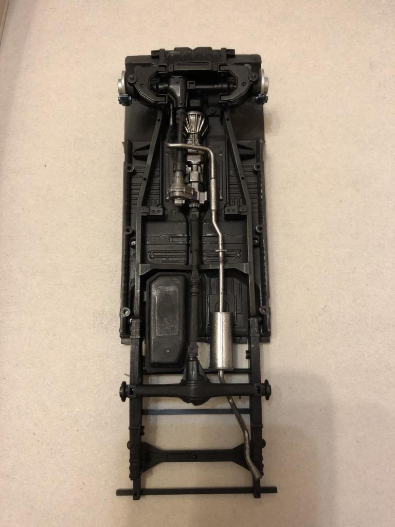

xstmx 82 Опубликовано 30 Dec 2017, 03:54:54 Автор Жалоба Поделиться Опубликовано 30 Dec 2017, 03:54:54 Спасибо за советы. Наверно в малярку и пойду. А пока собирается ходовка, собрана передняя часть, накинута на раму. Так же крашено днище салона и пол в салоне, который скоро покроется флоком. Попытался немного "состарить" днище очень мелкой наждачкой. Кажется перестарался. 1 Ссылка на сообщение Поделиться на другие сайты
Улыбастик 400 Опубликовано 30 Dec 2017, 06:55:04 Жалоба Поделиться Опубликовано 30 Dec 2017, 06:55:04 Пигменты тебе в помощь. А стыки пресс-форм зачищались? Ссылка на сообщение Поделиться на другие сайты
Max4x4 2485 Опубликовано 30 Dec 2017, 07:00:12 Жалоба Поделиться Опубликовано 30 Dec 2017, 07:00:12 Ага, вот так значт. спереди независимая на рычагах. А у меня в наборе вроде мост. Прикольно! Ссылка на сообщение Поделиться на другие сайты
Улыбастик 400 Опубликовано 30 Dec 2017, 07:08:28 Жалоба Поделиться Опубликовано 30 Dec 2017, 07:08:28 Долго рассматривал раму, после смотрел инструкцию... Что это такое? Забыл срезать? Ссылка на сообщение Поделиться на другие сайты
S.Crispus G. 361 Опубликовано 30 Dec 2017, 12:27:57 Жалоба Поделиться Опубликовано 30 Dec 2017, 12:27:57 5 часов назад, Улыбастик сказал: А стыки пресс-форм зачищались? На рессорах явно видно,что стыки не зачищены.Не поздно и сейчас исправить. Ссылка на сообщение Поделиться на другие сайты
xstmx 82 Опубликовано 31 Dec 2017, 01:47:25 Автор Жалоба Поделиться Опубликовано 31 Dec 2017, 01:47:25 @S.Crispus G. Рессоры не крашены и не приклеены, накинул для "посмотреть". @Улыбастик это да, это не усмотрел. Ссылка на сообщение Поделиться на другие сайты

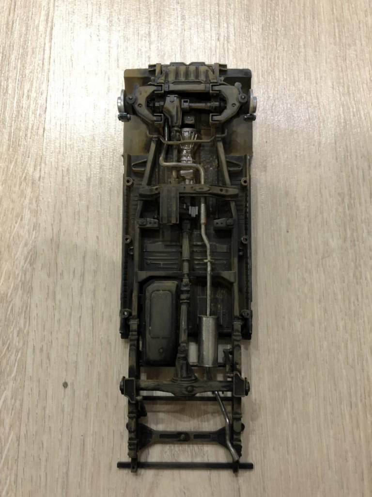

Популярный пост xstmx 82 Опубликовано 7 Jan 2018, 07:36:48 Автор Популярный пост Жалоба Поделиться Опубликовано 7 Jan 2018, 07:36:48 Потихоньку продолжаю. Покрашен и приклеен выхлоп. Естественно в этот раз сам выхлоп не вылизывался, не делал никаких следов обработки. Вживую мне результат нравится. Рессоры пошкурил, покрасил, приклеил. Помучался с задним редуктором, зашкурил, щель зашпатлевал, вроде выровнялось. Еще немного потер раму наждачкой 2000, капельку состарил. 5 Ссылка на сообщение Поделиться на другие сайты
cuba_13 3332 Опубликовано 7 Jan 2018, 13:03:08 Жалоба Поделиться Опубликовано 7 Jan 2018, 13:03:08 @xstmx чем выхлоп красился? Ссылка на сообщение Поделиться на другие сайты
xstmx 82 Опубликовано 8 Jan 2018, 00:52:43 Автор Жалоба Поделиться Опубликовано 8 Jan 2018, 00:52:43 @cuba_13 сначала 2 тонких слоя Steel от Mr.Hobby, потом слой Алюминия от Pacific88 (из бутылька "Под кисть", более густая). Ближе к концу выхлопа слой потоньше. Ссылка на сообщение Поделиться на другие сайты
cuba_13 3332 Опубликовано 8 Jan 2018, 04:14:22 Жалоба Поделиться Опубликовано 8 Jan 2018, 04:14:22 @xstmx спасибо огромное! Все 3 слоя аэром наносили? Ссылка на сообщение Поделиться на другие сайты

xstmx 82 Опубликовано 8 Jan 2018, 05:17:13 Автор Жалоба Поделиться Опубликовано 8 Jan 2018, 05:17:13 @Max4x4 примерно одинаковое. Это на мой взгляд. @cuba_13 все 3 аэром. Заодно хотел бы поинтересоваться по поводу создания бархатистой текстуры на сиденьях. Как лучше? Ссылка на сообщение Поделиться на другие сайты

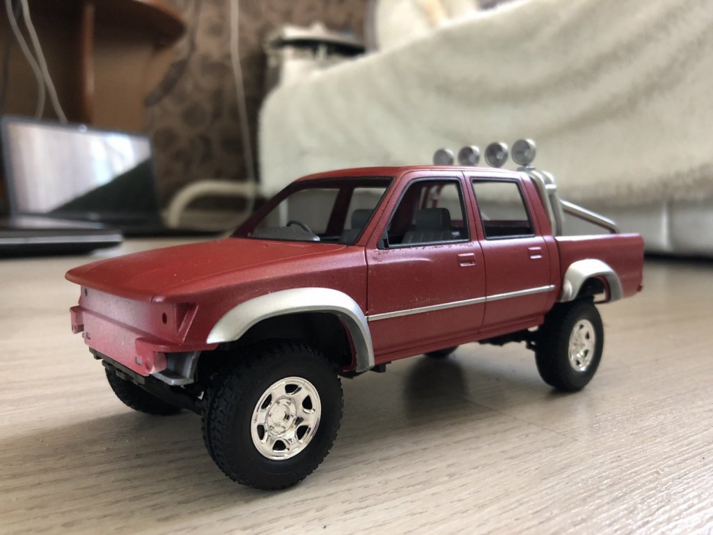

Популярный пост xstmx 82 Опубликовано 6 Mar 2018, 05:43:45 Автор Популярный пост Жалоба Поделиться Опубликовано 6 Mar 2018, 05:43:45 Прошло нехилое количество времени, модель потихоньку делается. Покрасил кузов, покрасил молдинги. Прикинул это всё на раму с колесами. Маленькие они. Есть в комплекте еще диски, но для данной резины они слишком широкие. Есть у кого предложения по резине? Может даже кто продать может подходящее? PS. Под уплотнителями остатки клея от маскировочной ленты, пока не убраны. 5 Ссылка на сообщение Поделиться на другие сайты
Scale Motorsport 1050 Опубликовано 8 Mar 2018, 16:53:23 Жалоба Поделиться Опубликовано 8 Mar 2018, 16:53:23 @xstmx хорошо выглядит, только уплотнители обычно уже после лака красят, как будешь потом их маскировать? 1 Ссылка на сообщение Поделиться на другие сайты
xstmx 82 Опубликовано 9 Mar 2018, 01:49:09 Автор Жалоба Поделиться Опубликовано 9 Mar 2018, 01:49:09 @Super_Sych лаком уже покрыл. Лак TS-13 не сильно блеск дает. Да и не нужен он, не тот авто. Ссылка на сообщение Поделиться на другие сайты
Scale Motorsport 1050 Опубликовано 9 Mar 2018, 07:45:11 Жалоба Поделиться Опубликовано 9 Mar 2018, 07:45:11 @xstmx ну это, что называется, как отполировать, на моей S2K TS-13 отлично блестит. А Hilux разве как-то иначе производителем красится? Вроде бы все, которые видел - как обычные гражданские авто блестят себе лаком. В общем, жду обновление следующее, интересно посмотреть как оно выходит дальше! Ссылка на сообщение Поделиться на другие сайты
