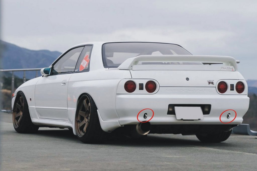

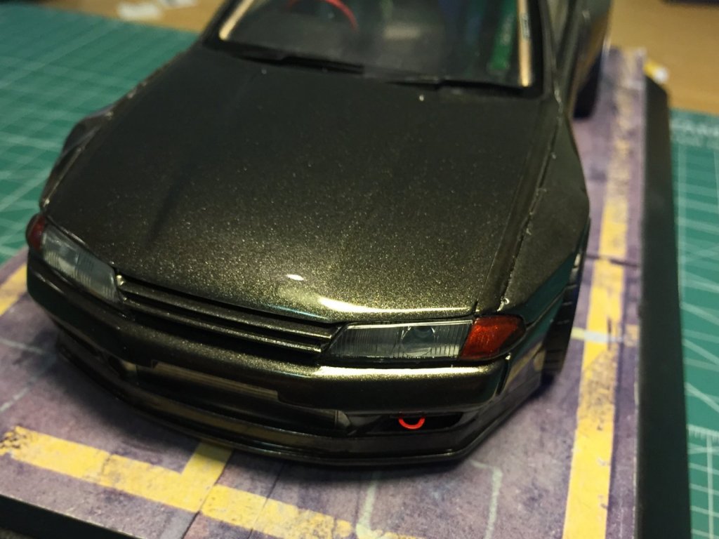

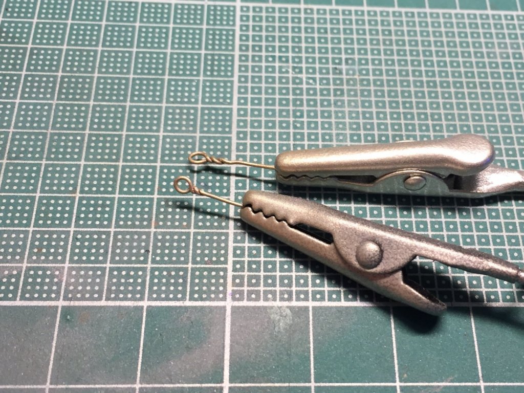

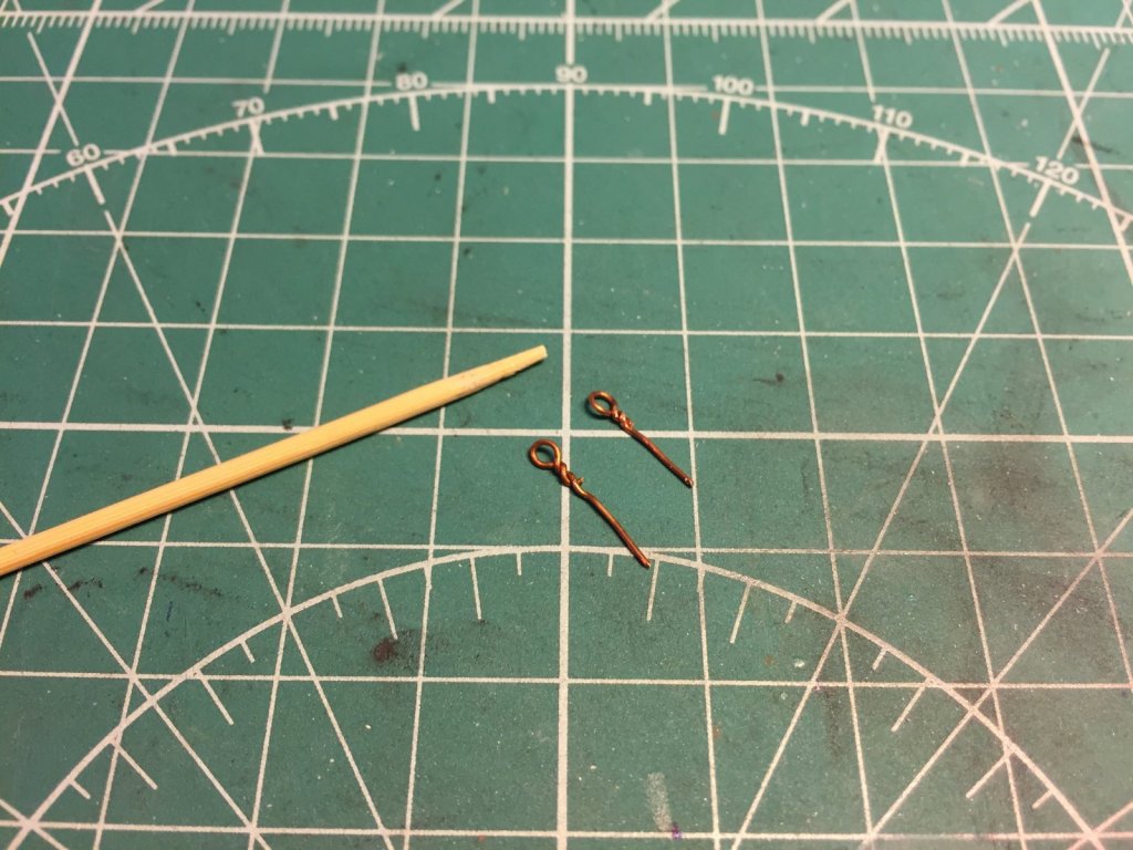

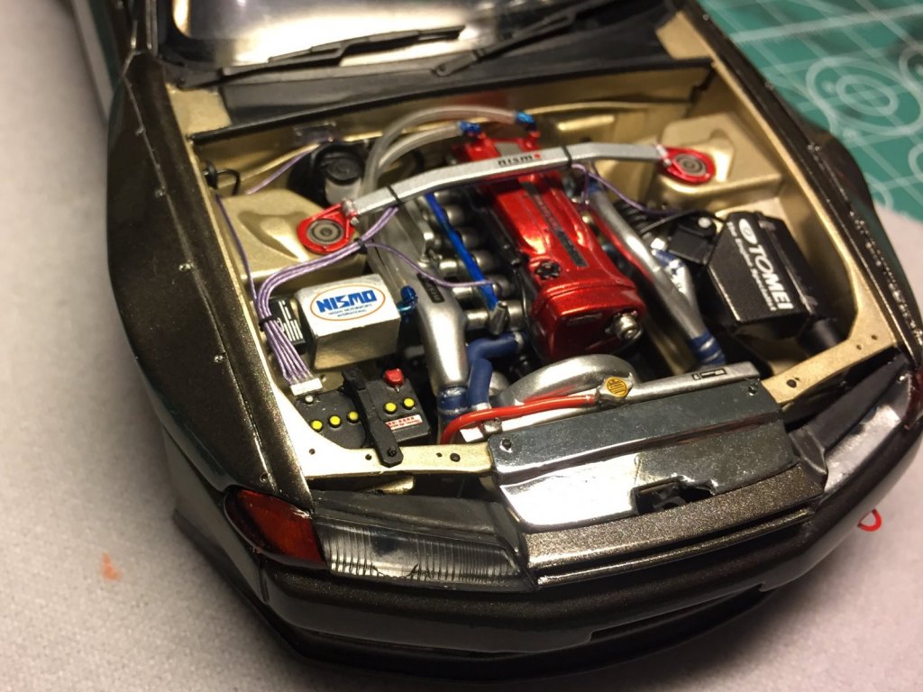

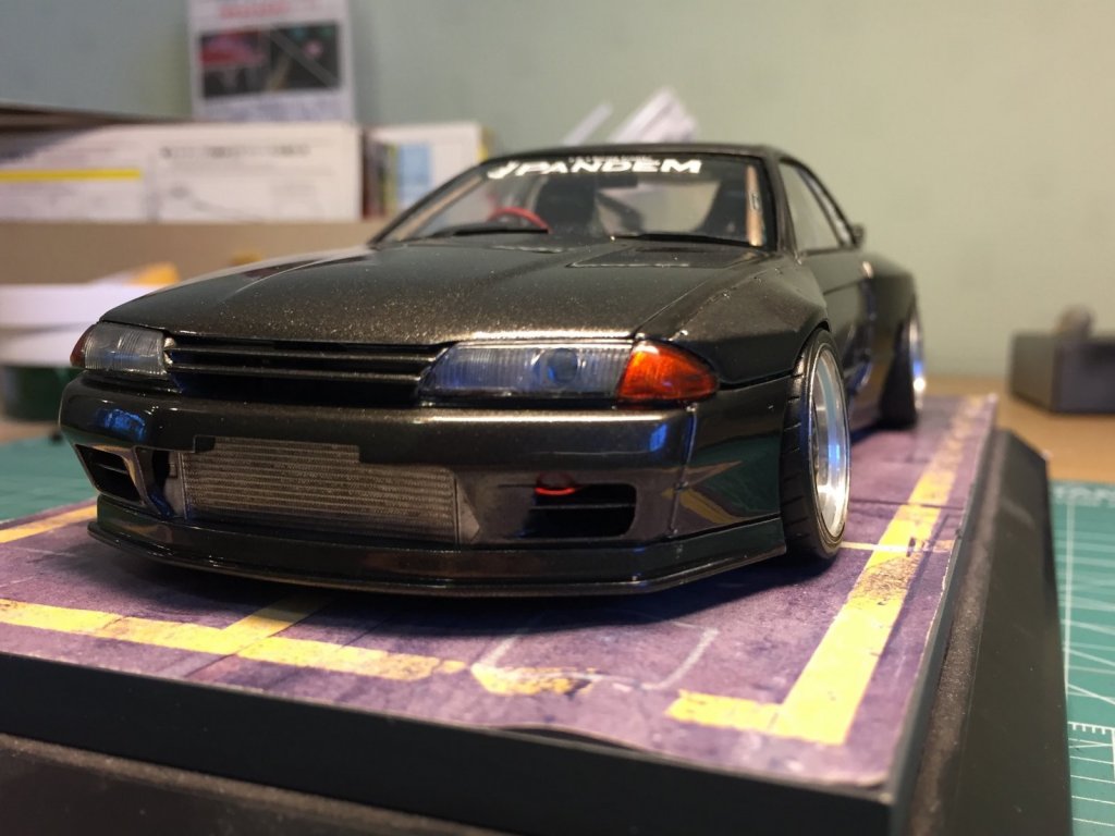

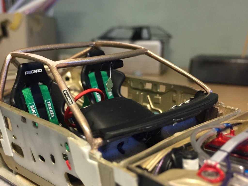

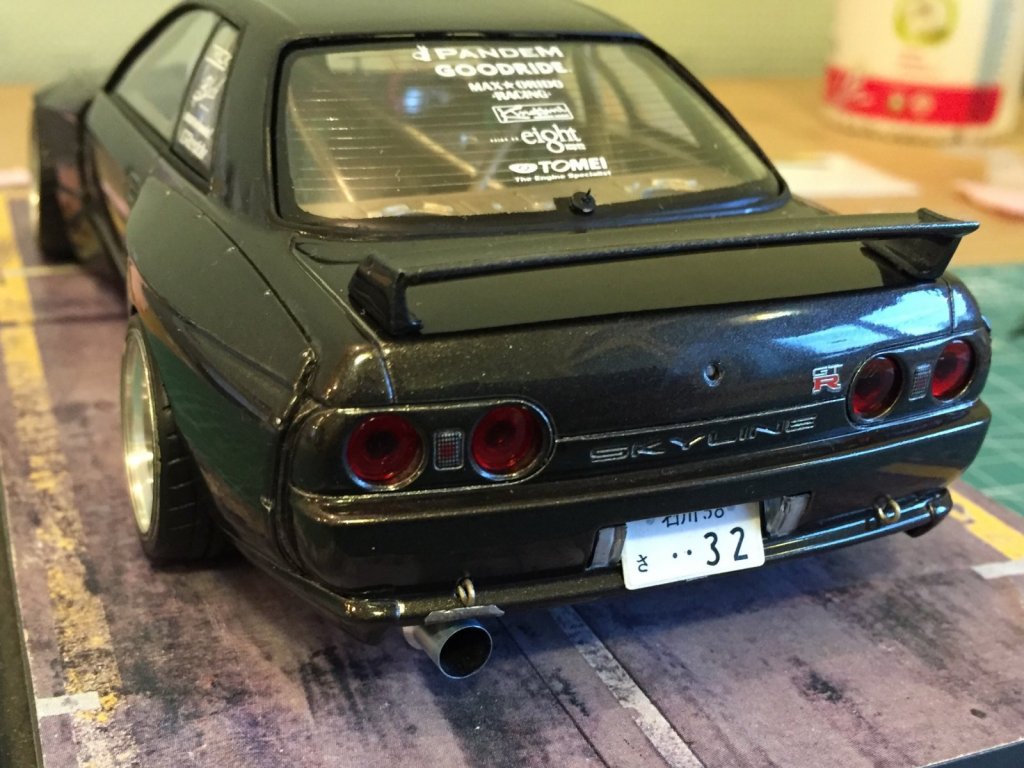

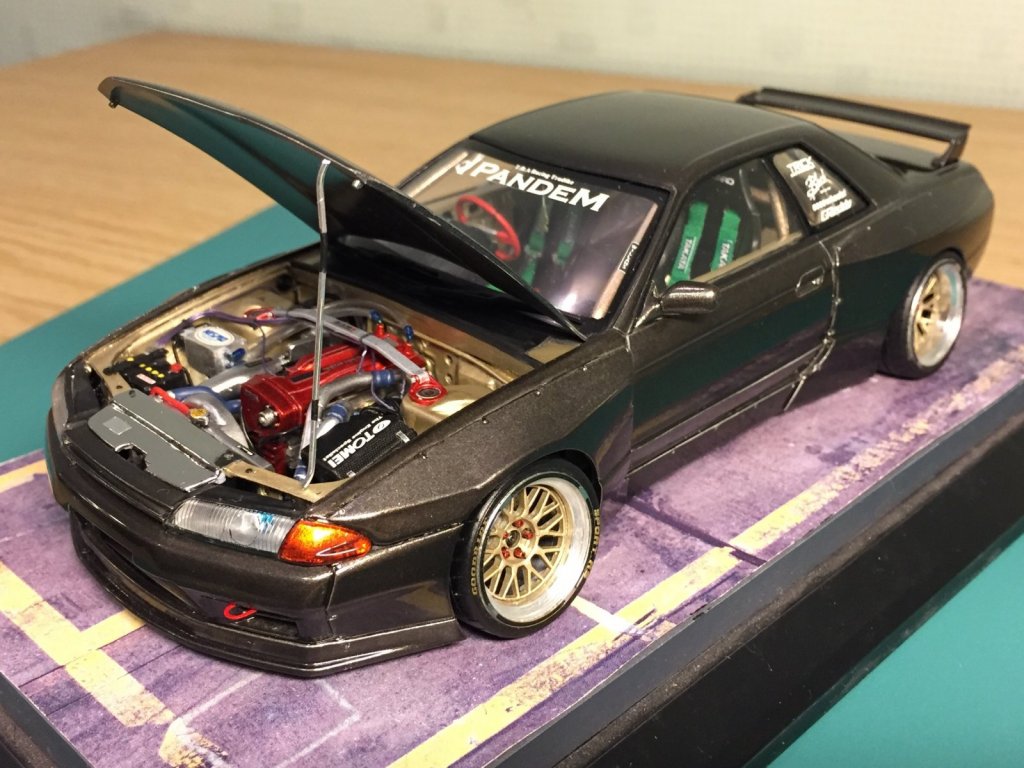

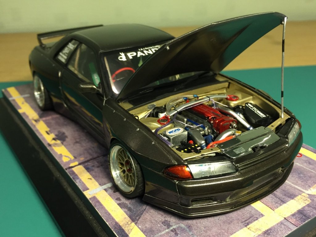

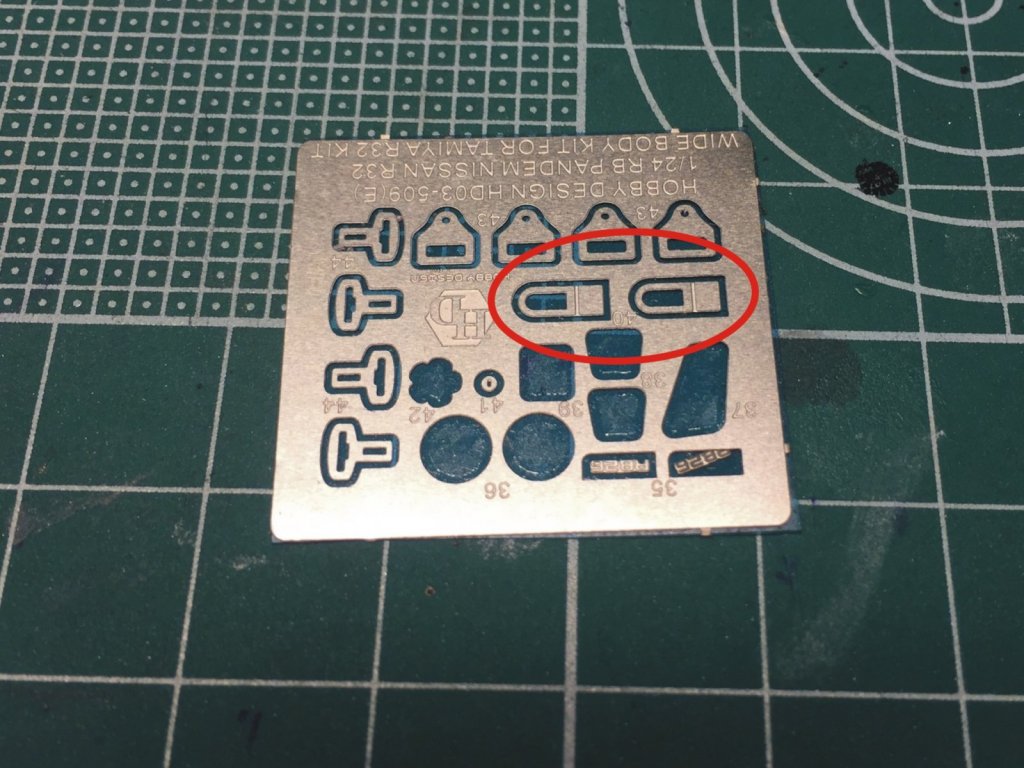

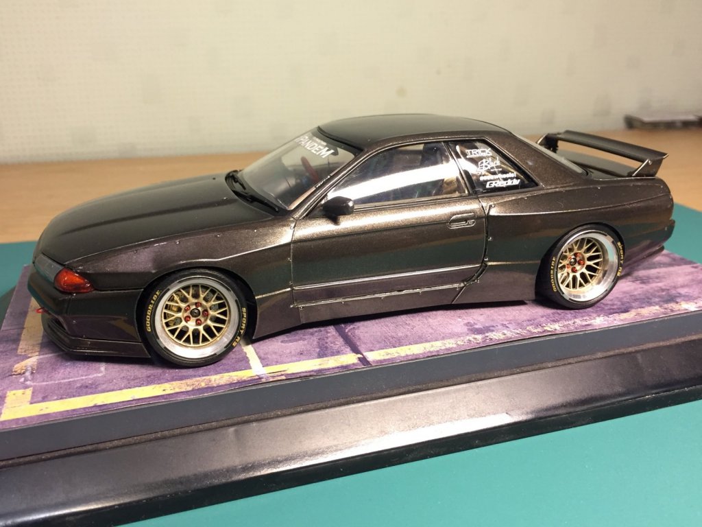

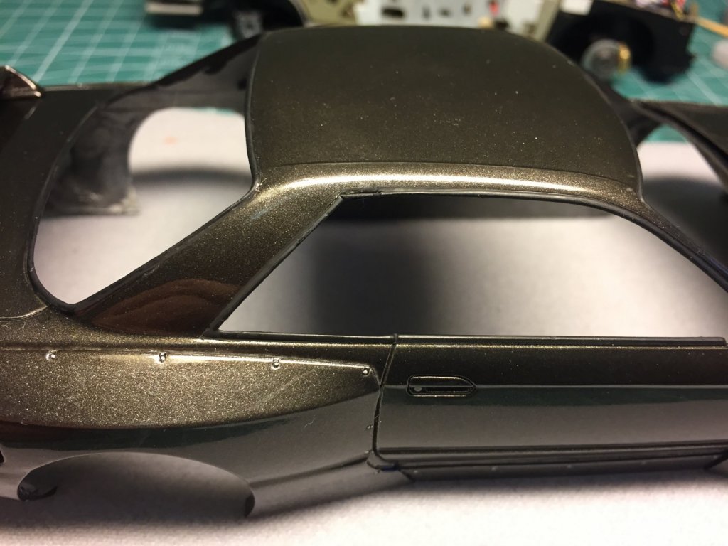

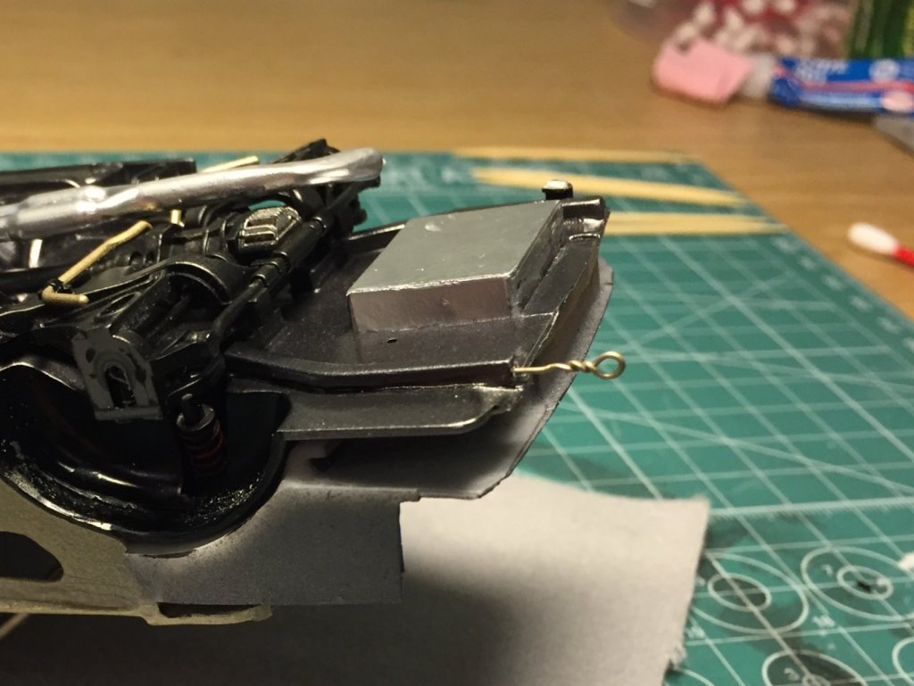

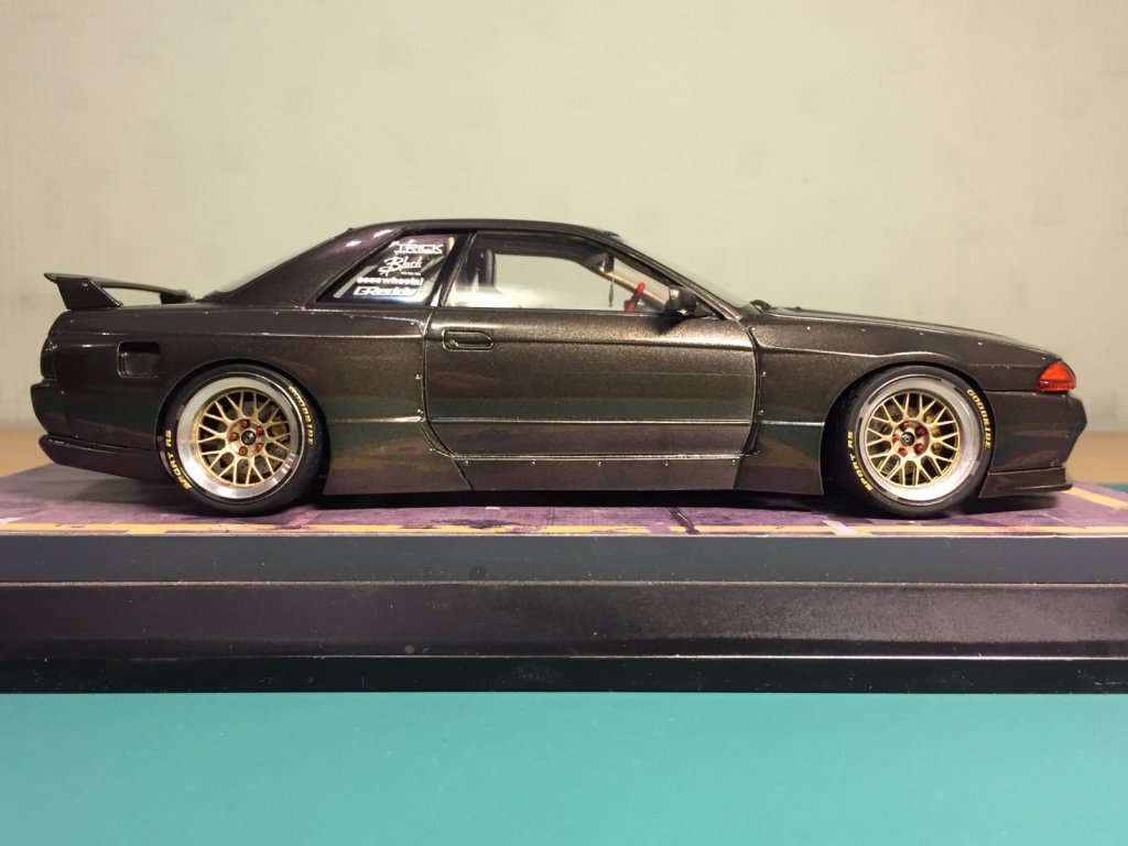

Популярный пост Idontlikebroccoli 1657 Опубликовано 1 Jun 2018, 12:15:18 Автор Популярный пост Жалоба Поделиться Опубликовано 1 Jun 2018, 12:15:18 Глава 18. Однако, всё! Ну что же, продолжу-завершу этот ВИП. После того, как все негативные эмоции после звука "Хрусть!" у меня улеглись, я продолжил работу с Пандемом. Подлечил обрыв бокового уплотнителя. Родной кусок пришел в негодность, поэтому я вытянул литник потоньше, открасил его в черный и затем подклеил сначала на узкой полоске фольги к внутренней стороне крыши. А затем края так же изнутри закрепил суперклеем. Есть у 32 Скайлайна вот такие буксировочные петли в заднем бампере: Тамия дает в заднем бампере щели под эти петли. Моделисты частенько "забывают" имитировать сами петли в этих щелях, хотя делаются они достаточно просто из медной проволоки подходящего сечения. Я такие уже делал на паре своих 32-х Скаев. И хотя ХД дают в допе травленые детали для этих петель: ...использовать их я не стал по причине их плоского сечения. Итак, накручиваю примерно на середину конуса зубочистки проволоку и делаю петли: Далее крашу их в Титаниум Голд: Далее засверливаю каждую петлю в середину двух силовых балок, идущих по бокам днища (пока просто без клея). Думаю, в настоящем авто петли из этих балок и выходят: Далее я отложил петли и уже окончательно посадил их на клей (через щели в заднем бампере) после того, как собрал воедино кузов и днище. Сделал именной номерной знак: Номер и петли на своих местах: И, кстати, одну из травленых петель от ХД я тоже приспособил: покрасил в красный и посадил на передний бампер: Еще немного мелочевки: в настоящем Скае планка крепления аккумулятора длиннее той имитации, которую дает Тамия на аккуме модели. Исправлено. Было/стало: И еще одна маааленькая деталька в салон... Там ведь не так много детализации, верно? Повесил на зеркало заднего вида елочку-вонючку: Еще в одной из глав я говорил о своих планах положить в салон гоночный шлем. Взял шлем моего маленького друга Стига Чтобы это был некий абстрактный шлем, а не конкретный шлем старины Стига, я сточил характерные ребра на верху шлема и заделал шпаклей не менее характерные выемки впереди-по бокам: И всё... запал работать со шлемом у меня прошел... Оставлю его на свой следующий проект... Осталась мелочевка. Посмотрел в инете фото капотного упора и выгнул нечто подобное из канцелярской скрепки. Еще на фото разглядел в двух местах резинки, симитировал их черной краской: Правда упор кажется мне толстоватым, может еще поищу скрепки потоньше или что-то, что может пригодиться. Вот как выглядит упор на модели: Ну и, как видите, поставлены зеркала (они уже давно были открашены и отлачены вместе с кузовом) и установлены колеса. Колеса я не удержался и поставил с небольшим развальчиком, как я люблю. Правда, развал установлен без моего былого фанатизма и клиренс, как по мне, - почти стоковый ))) Вот несколько фото готовой модели с закрытым капотом: Вот и всё! ВИП я начал 13 Марта, сегодня 1 Июня, а значит на постройку Пандема у меня ушло ровно два с половиной месяца. За это время я получил очень много положительных эмоций и большой заряд "творческого зуда" и желания работать над моделью. Отличная вещь - конкурс, мне было очень приятно принимать в нем участие! Всем конкурсантам желаю поскорее доделать свои модели! Всем коллегам-друзьям спасибо за ваши советы и поддержку в трудную минуту! Увидимся в Готовых. 24 Ссылка на сообщение Поделиться на другие сайты
boxer 1033 Опубликовано 1 Jun 2018, 12:35:38 Жалоба Поделиться Опубликовано 1 Jun 2018, 12:35:38 Спасибо за удовольствие от просмотра такой интересной стройки! 1 Ссылка на сообщение Поделиться на другие сайты
RBPencil 2652 Опубликовано 1 Jun 2018, 12:39:39 Жалоба Поделиться Опубликовано 1 Jun 2018, 12:39:39 "Маньяк".... Этим автомоделизм и притягивает. С финишем и ждём новых работ!!! 1 Ссылка на сообщение Поделиться на другие сайты
RadioCAT 704 Опубликовано 1 Jun 2018, 14:04:22 Жалоба Поделиться Опубликовано 1 Jun 2018, 14:04:22 (изменено) Красавчик. Теперь пили открывашку) Очень классный ВИП. Получил визуальное и эмоциональное удовольствие. Изменено 1 Jun 2018, 14:05:10 пользователем RadioCAT 1 Ссылка на сообщение Поделиться на другие сайты

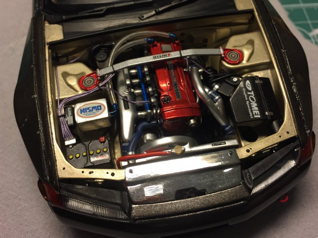

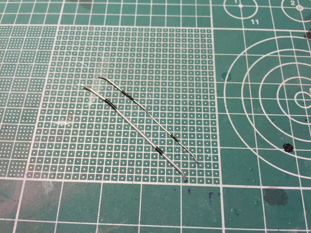

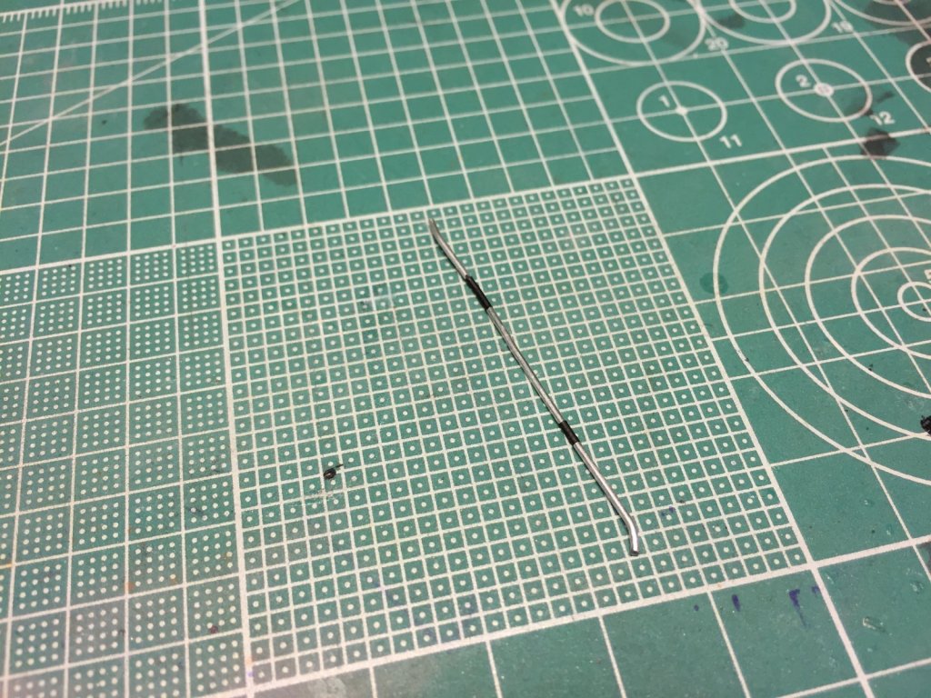

Max4x4 2485 Опубликовано 1 Jun 2018, 14:19:10 Жалоба Поделиться Опубликовано 1 Jun 2018, 14:19:10 Круто! Поздравляю с финишем. Упор советую сделать из гитарной струны, по мне подойдет номер 16. 1 Ссылка на сообщение Поделиться на другие сайты

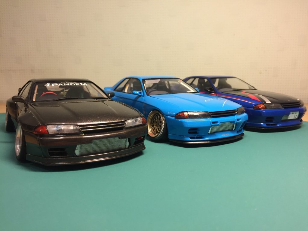

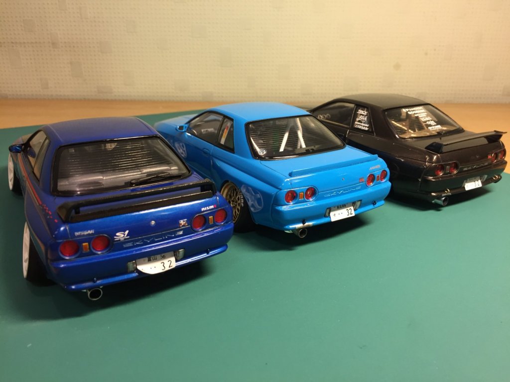

Популярный пост Idontlikebroccoli 1657 Опубликовано 1 Jun 2018, 15:31:41 Автор Популярный пост Жалоба Поделиться Опубликовано 1 Jun 2018, 15:31:41 Спасибо всем за лестные отзывы! @Max4x4 Максим, я уже нашел проволоку потоньше в своих запасах и сделал новый упор: На радостях даже все мои 32-е сбежались на общую сходку! 8 Ссылка на сообщение Поделиться на другие сайты
