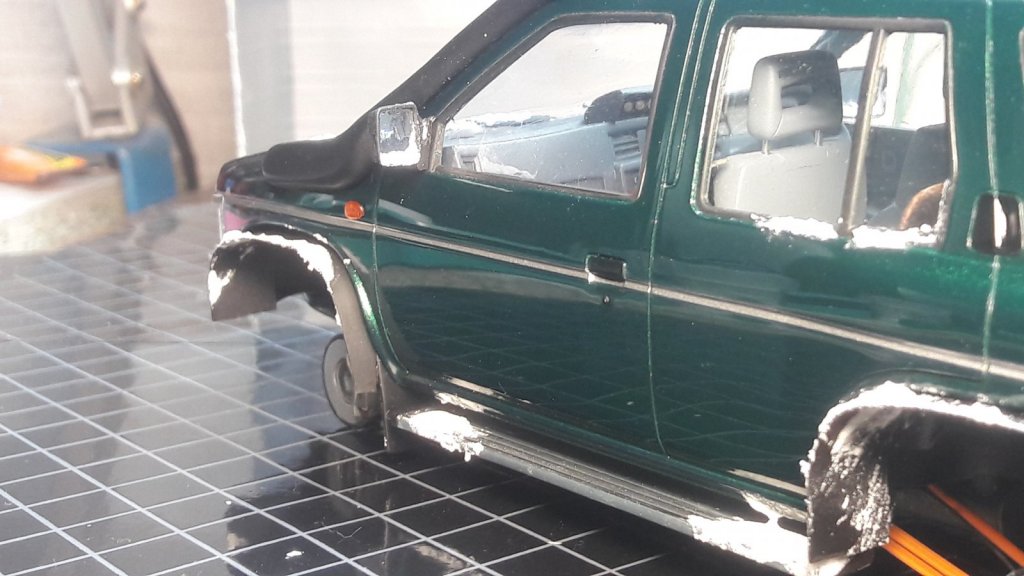

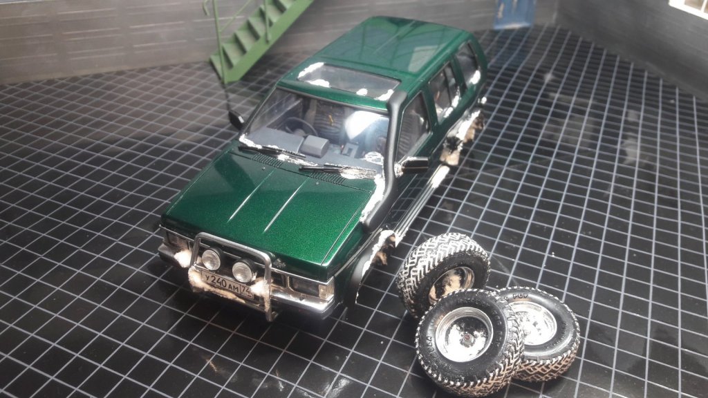

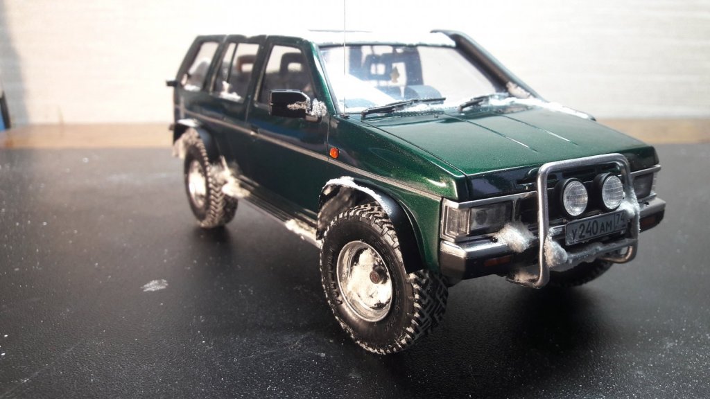

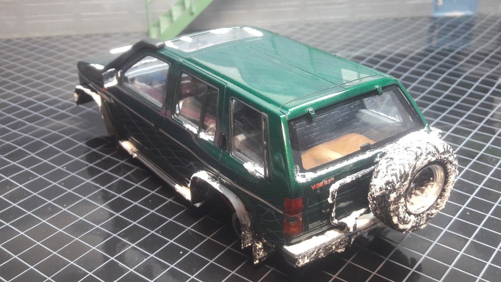

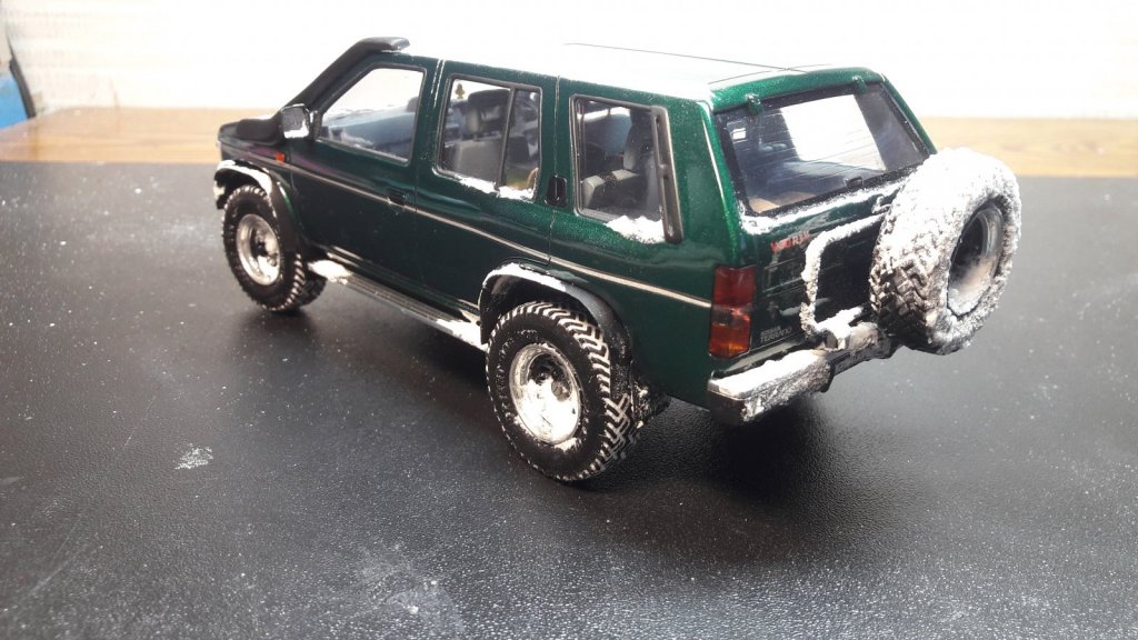

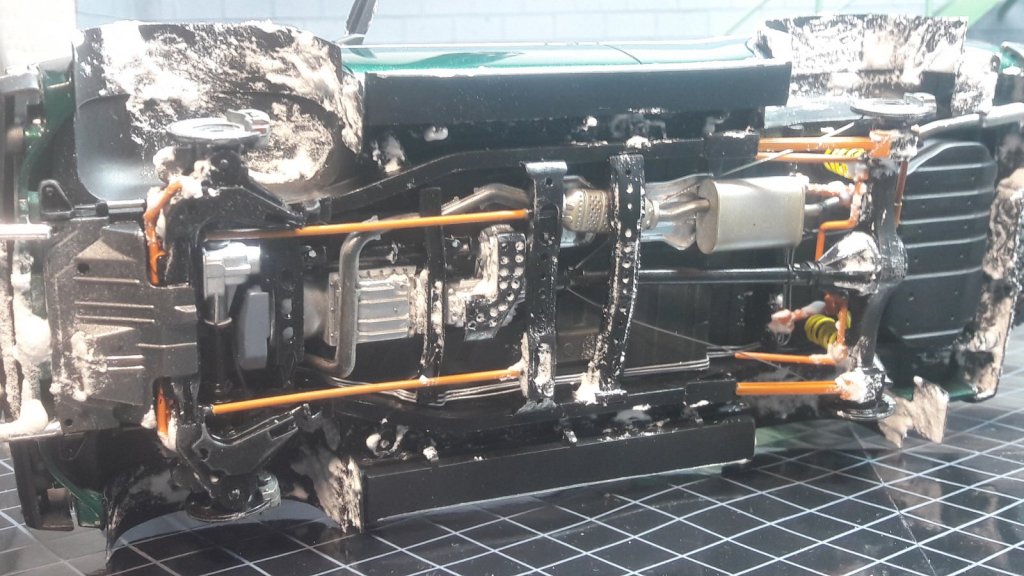

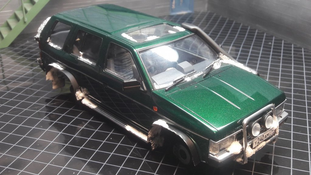

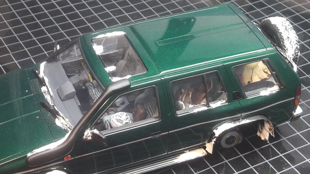

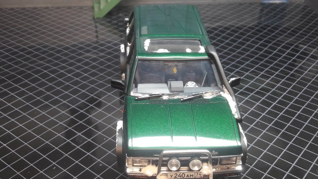

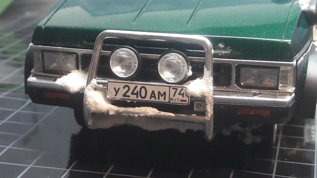

Популярный пост Max4x4 2485 Опубликовано 16 Apr 2018, 16:02:47 Автор Популярный пост Жалоба Поделиться Опубликовано 16 Apr 2018, 16:02:47 Хотите лето? Надоела зима? А я вам о ней напомню... бррррр... Как видно кузов собран. В багажнике тушка ПОРНОкопытного, фуфайка на сиденье, ствол - значит охота, зимняя и значиит снег ... немного... По прядку: Сборка проблем не доставила, все втало на свои места как надо. Единственное трудновато залазил салон, но благодаря черновой примерке и он залез со скрипом и занял свое место. Теперь детали: Установил кенгурин с фарами Повторители из литника, разширители арок, подножки На задней двери калитка с запаской Шноркель. Через большие окна и люк хорошо виден салон. Мой бичь - мутноватые стекла меня не покидает, хотя я их долго шлифовал и полировал. Замок по методу Виктора из булавки, зеркала - оракал Днище тоже немного измазал. Думаю еще опылить сухим слоем белого акрила Колеса - вот тут вышла незадача, они оказались велики (как я мерил на стадии сборки непонятно). Пришлось спешно искать альтернативу. Американские Desert Dog, черные диски с хромированной полкой. Ясен пень согласно легенде присыпал детали кузова и диски раствором соды с пва. Обьем есть, а вот ощущения хрустящего снега нет, думаю надо поверх смочить пва и присыпать сухой содой. Или ненадо? Делал такое впервые по этому пока непойму нравится самому или нет . Так или иначе сборка подходит к завершению. Следующее обновление будет финишным. Догоняйте братцы, я в вас верю 19 Ссылка на сообщение Поделиться на другие сайты
kostya54 110 Опубликовано 16 Apr 2018, 16:13:46 Жалоба Поделиться Опубликовано 16 Apr 2018, 16:13:46 Шикарно! Подставку сделать бы с заснеженной дорогой, и тогда вообще не отличить от настоящей. UPD: Возможно не помешало бы перед нанисением снега немного припылить, а то сейчас такое ощущение, что он после мойки постоял под снегопадом, и его потом загнали в тёплый гараж и снег еще не до конца растаял. 1 Ссылка на сообщение Поделиться на другие сайты
Max4x4 2485 Опубликовано 16 Apr 2018, 16:36:43 Автор Жалоба Поделиться Опубликовано 16 Apr 2018, 16:36:43 14 минут назад, kostya54 сказал: Шикарно! Подставку сделать бы с заснеженной дорогой, и тогда вообще не отличить от настоящей. UPD: Возможно не помешало бы перед нанисением снега немного припылить, а то сейчас такое ощущение, что он после мойки постоял под снегопадом, и его потом загнали в тёплый гараж и снег еще не до конца растаял. Спасибо за оценку. На самом деле в данный момент снег больше похож на пену для бритья, но я это уже исправил. По опыту лазанья в снегах заметил что он на кузове почти не задерживается, есль морозный и сухой. Набивается в углубления, налипает на теплые части авто, так же здорово налипает на "жопу" (кто ездил по трассе знает), но кузов в принципе остается чистым. А вот днище наоборот - там много тепла и снег подтаивает, превращается в лед, выпадает иней. Опять же хотелось показать дивно получившееся ЛКП, а опыл все это загубит однозначно. Ссылка на сообщение Поделиться на другие сайты
БОРЯН 1179 Опубликовано 16 Apr 2018, 18:05:51 Жалоба Поделиться Опубликовано 16 Apr 2018, 18:05:51 Как по мне, то снег не естественно как-то смотрится. Ссылка на сообщение Поделиться на другие сайты

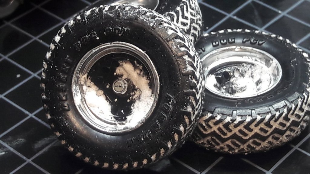

RBPencil 2652 Опубликовано 16 Apr 2018, 18:59:01 Жалоба Поделиться Опубликовано 16 Apr 2018, 18:59:01 А почему резина не "Ш"ая? Ссылка на сообщение Поделиться на другие сайты

Max4x4 2485 Опубликовано 17 Apr 2018, 03:32:50 Автор Жалоба Поделиться Опубликовано 17 Apr 2018, 03:32:50 7 часов назад, БОРЯН сказал: Как по мне, то снег не естественно как-то смотрится. Нагуглил немного фоток Везде снег налипает пятнами, если этт не сугроб на колесах. Внешний вид как оговоиился ранее мне тоже не нравится и я его немрого поправил. С удовольствием бы выслушал советы если они будут 6 часов назад, RBPencil сказал: А почему резина не "Ш"ая? Потому что ат-шная. Вобще отсутствип шипов за 3-м транспортным на внедорожниках это скорее норма нежели нонсанс. 6 часов назад, boxer сказал: @Max4x4 Срочно нужно делать снежное окружение,.. Вряд ли. Пока на это не стоит, максимум на кусок дороги снега напорошу и сфотаю на белом фоне. 3 Ссылка на сообщение Поделиться на другие сайты

БОРЯН 1179 Опубликовано 17 Apr 2018, 07:01:07 Жалоба Поделиться Опубликовано 17 Apr 2018, 07:01:07 (изменено) @Max4x4 я к тому что он как-то кучками.особенно на люке. Вот, если вся крыша, будет в снегу. вид другой сразу будет. Вот если бы ты сделал ка на фото с Wrangler красным / Даже взять вот это фото. Изменено 17 Apr 2018, 07:03:44 пользователем БОРЯН Ссылка на сообщение Поделиться на другие сайты
E266AA 201 Опубликовано 17 Apr 2018, 07:49:46 Жалоба Поделиться Опубликовано 17 Apr 2018, 07:49:46 Мне снег понравился, очень живо выглядит. Поддержу коллег по поводу заснеженной дороги. Время еще есть до конца конкурса, можно успеть. Ссылка на сообщение Поделиться на другие сайты
Max4x4 2485 Опубликовано 17 Apr 2018, 07:50:25 Автор Жалоба Поделиться Опубликовано 17 Apr 2018, 07:50:25 @БОРЯН Если честно мне снег на люке тоже не очень понравился, неестественно. Подвело желание сохранить и показать гладкую крышу. Да и боюсь переборщить и закосячить все нафиг. То есть ты предлагаешь навалить на крышу снега? Не много, а так, намести. В остальном я так понял все устраивает? 1 час назад, Idontlikebroccoli сказал: Отличный результат, Максим! Как уже сказали коллеги выше, неплохо бы некий постамент сделать в виде заснеженной дороги. Можно даже немного присадить авто на бок, как на одном из фото. Тогда снег на машине будет смотреться более естественно. Времени у тебя еще предостаточно, так что ВИП пока не торопись заканчивать! Да замостырить подставочку не долго и не сложно. Дело в том что все модели у меня хранятся на стеклянной полке под колпаками и подставка там будет не к месту. Делать подставку для фотосета сомнительно, вон то я всяко зимний уже не найду, разтаяло все. Ссылка на сообщение Поделиться на другие сайты
Driver 1214 Опубликовано 17 Apr 2018, 08:06:16 Жалоба Поделиться Опубликовано 17 Apr 2018, 08:06:16 Закосячить не бойся. Ты ж на ПВА клеишь? Его смыть всегда можно. Ссылка на сообщение Поделиться на другие сайты
Shum 344 Опубликовано 17 Apr 2018, 08:33:13 Жалоба Поделиться Опубликовано 17 Apr 2018, 08:33:13 16 часов назад, Max4x4 сказал: Замок по методу Виктора из булавки Макс, а что за метод из булавки? Расскажи подробнее. Ссылка на сообщение Поделиться на другие сайты
Max4x4 2485 Опубликовано 17 Apr 2018, 08:38:38 Автор Жалоба Поделиться Опубликовано 17 Apr 2018, 08:38:38 Только что, Shum сказал: Макс, а что за метод из булавки? Расскажи подробнее. Прост как репа. В заранее подготовленное отверстие вставляется отрезок металического чего нибудь, например иголки. Результат - идеально круглое и ровное металическое пятнышко личинки замка. Ссылка на сообщение Поделиться на другие сайты
Shum 344 Опубликовано 17 Apr 2018, 08:40:50 Жалоба Поделиться Опубликовано 17 Apr 2018, 08:40:50 Спасибо! Я думал, что-то сложное)) Ссылка на сообщение Поделиться на другие сайты
Idontlikebroccoli 1657 Опубликовано 17 Apr 2018, 08:54:31 Жалоба Поделиться Опубликовано 17 Apr 2018, 08:54:31 "Метод Виктора" - о как! @Shum Из иголок-булавок не очень удобно делать, там металл более твердый, лучше всего из канцелярских скрепок. Они имеют как раз нужный диаметр 0,8 мм. 1 Ссылка на сообщение Поделиться на другие сайты

cuba_13 3549 Опубликовано 17 Apr 2018, 10:58:24 Жалоба Поделиться Опубликовано 17 Apr 2018, 10:58:24 2 часа назад, Max4x4 сказал: В заранее подготовленное отверстие вставляется отрезок металического чего нибудь, например иголки. Результат - идеально круглое и ровное металическое пятнышко личинки замка. Макс, ты этот момент крупнее сфотографируй пожалуйста, хочется получше рассмотреть. Ссылка на сообщение Поделиться на другие сайты
БОРЯН 1179 Опубликовано 17 Apr 2018, 12:01:10 Жалоба Поделиться Опубликовано 17 Apr 2018, 12:01:10 4 часа назад, Max4x4 сказал: То есть ты предлагаешь навалить на крышу снега? Не много, а так, намести. В остальном я так понял все устраивает? Да, как на ниссане сером, и будет норм. Ссылка на сообщение Поделиться на другие сайты
Muscle Horses 474 Опубликовано 17 Apr 2018, 15:57:24 Жалоба Поделиться Опубликовано 17 Apr 2018, 15:57:24 (изменено) Насчёт снега - ты не можешь понять, в чём дело, потому что у тебя чистое наполированное лкп и какая-то белая пена на нём местами. Машина с наполированным лкп после мойки, выехавшая под снегопад и заехавшая в гараж, где свежий снег быстро растаял - будет выглядеть всё равно не так. Потому что стаявший и стёкший снег оставит многочисленные потёки и разводы + стает он всё равно не так, как выглядит белая пена сейчас. Мой имхо - если лкп на твоей модели получилось классным и ты это не хотел скрывать, то не зачем затевать затею со снегом вообще. Ухоженная машина, приехавшая с охоты, помытая на подземном паркинге и там же оставленная - чем не устраивает? Изменено 17 Apr 2018, 15:58:34 пользователем MuscleHorses 2 Ссылка на сообщение Поделиться на другие сайты
Max4x4 2485 Опубликовано 17 Apr 2018, 17:09:51 Автор Жалоба Поделиться Опубликовано 17 Apr 2018, 17:09:51 @MuscleHorses В 16.04.2018 в 21:36, Max4x4 сказал: На самом деле в данный момент снег больше похож на пену для бритья, но я это уже исправил. На вопрос зачем? Да не зачем, просто захотелось. Ссылка на сообщение Поделиться на другие сайты

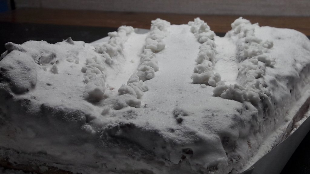

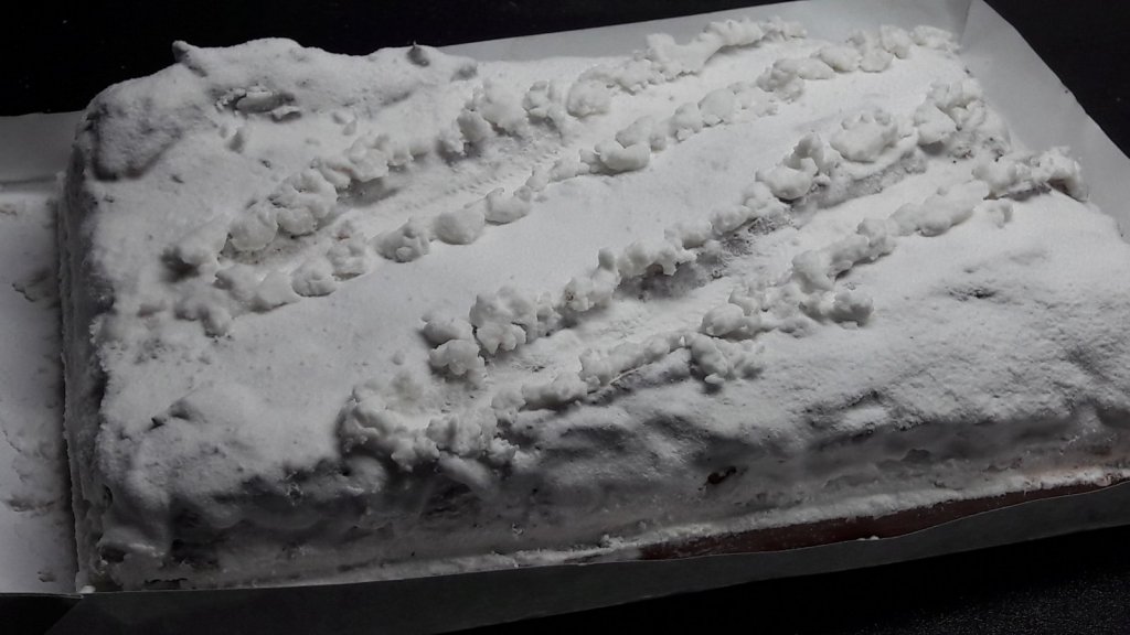

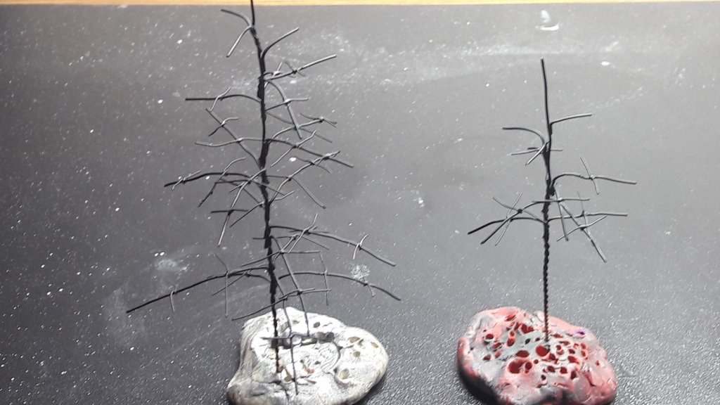

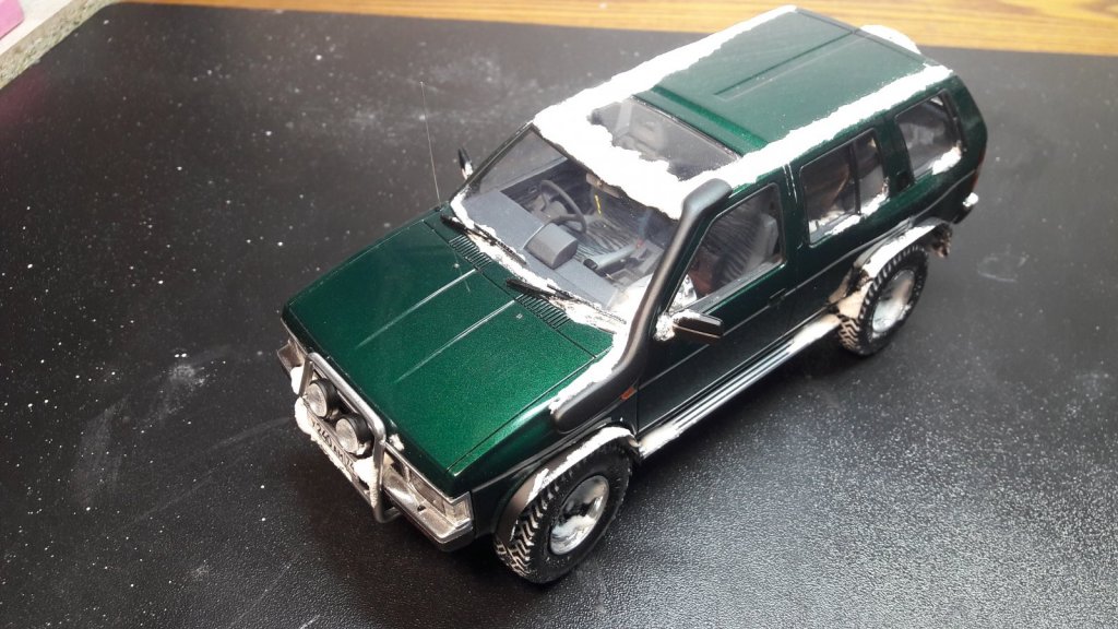

Популярный пост Max4x4 2485 Опубликовано 19 Apr 2018, 15:01:39 Автор Популярный пост Жалоба Поделиться Опубликовано 19 Apr 2018, 15:01:39 Ну что господа, модель считаю завершенной Теперь снег стал выглядеть как снег, как мне кажется. Крышу поправил, но засыпать снегом полностью не стал. Вишенкой на торте стала антенка на крыле которую я предусмотрительно оставил на потом, что бы не сломать. Но сказочке еще не конец. Следуя вашим пожеланиям решил сделать виньетку-подставку. Ломался не долго. Нашел в сарае подходящую деревяшку, на неё наклеил пенопласт для придания объема, пожег его зажигалкой для придания формы, гипсовой шпаклевкой сделал холмики и колею, залил все это снегом. Высохло не до конца по этому просвечивает подложка из шпаклевки. Так же сделал два деревца. Пока похожы на антенны после нападения вандалов, надеюсь дальше будет лучше. 17 Ссылка на сообщение Поделиться на другие сайты
kostya54 110 Опубликовано 19 Apr 2018, 16:25:03 Жалоба Поделиться Опубликовано 19 Apr 2018, 16:25:03 Мне кажется на заднее крыло надо добавить немного снега налипшего от колеса? Подставка шикарна, только колея должна быть более гладкая, а такое чувство, что камней накидали. Ссылка на сообщение Поделиться на другие сайты
