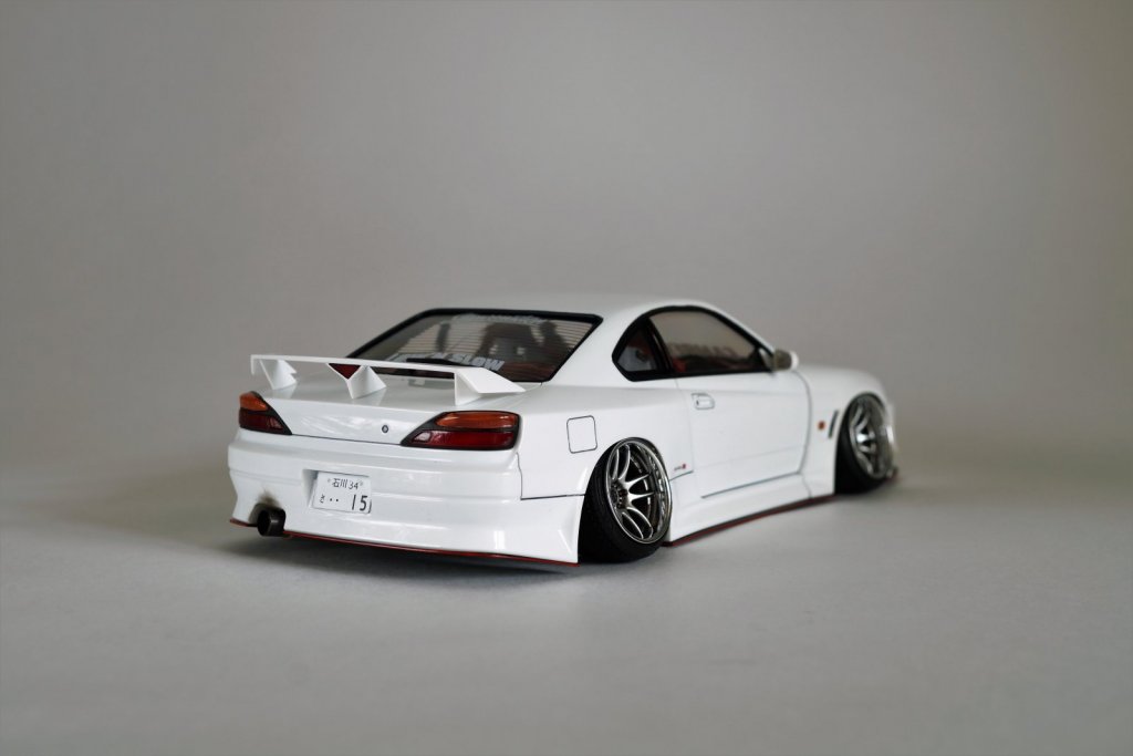

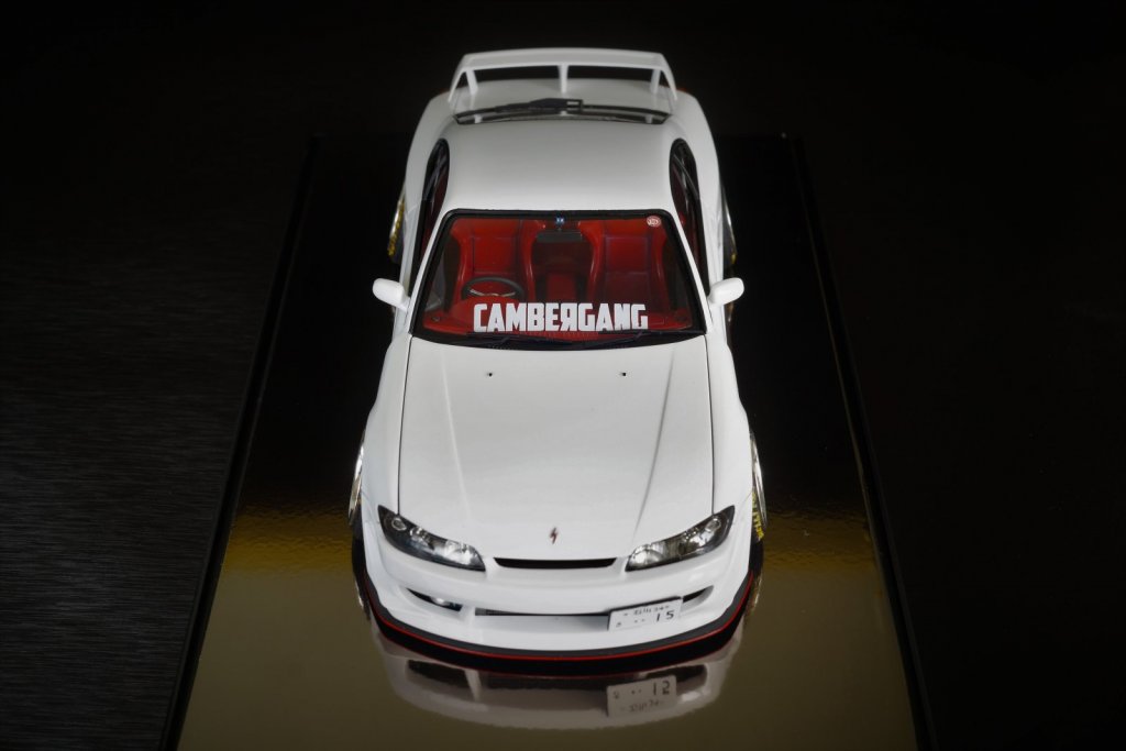

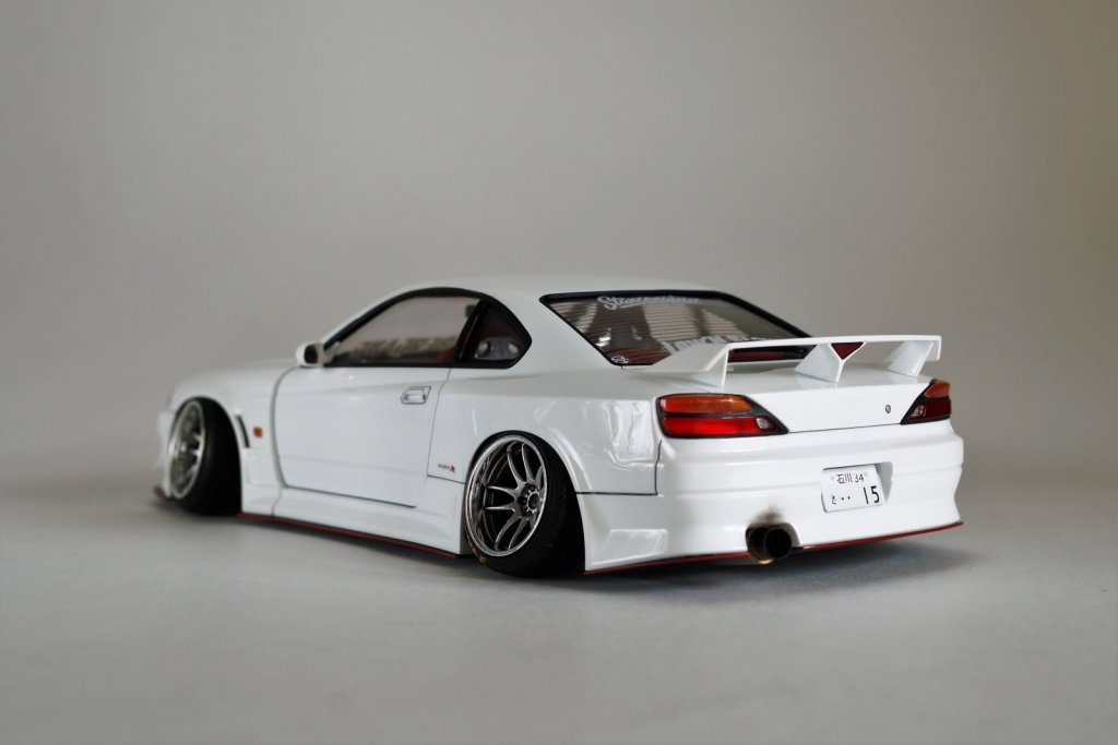

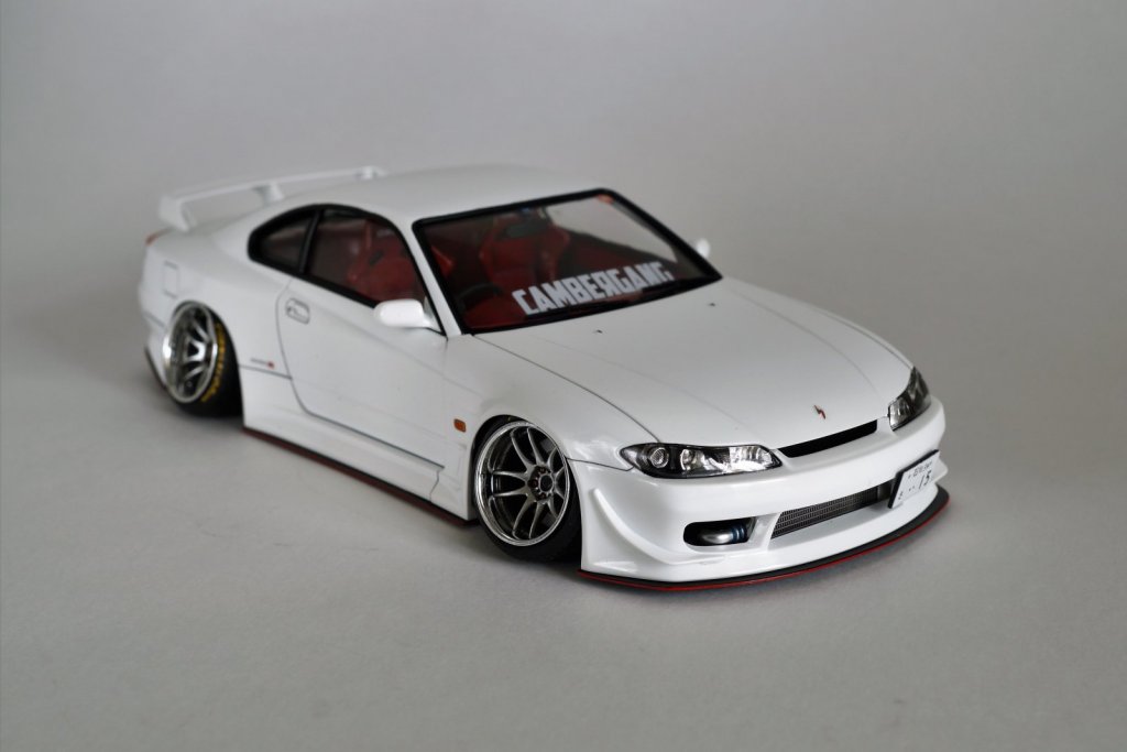

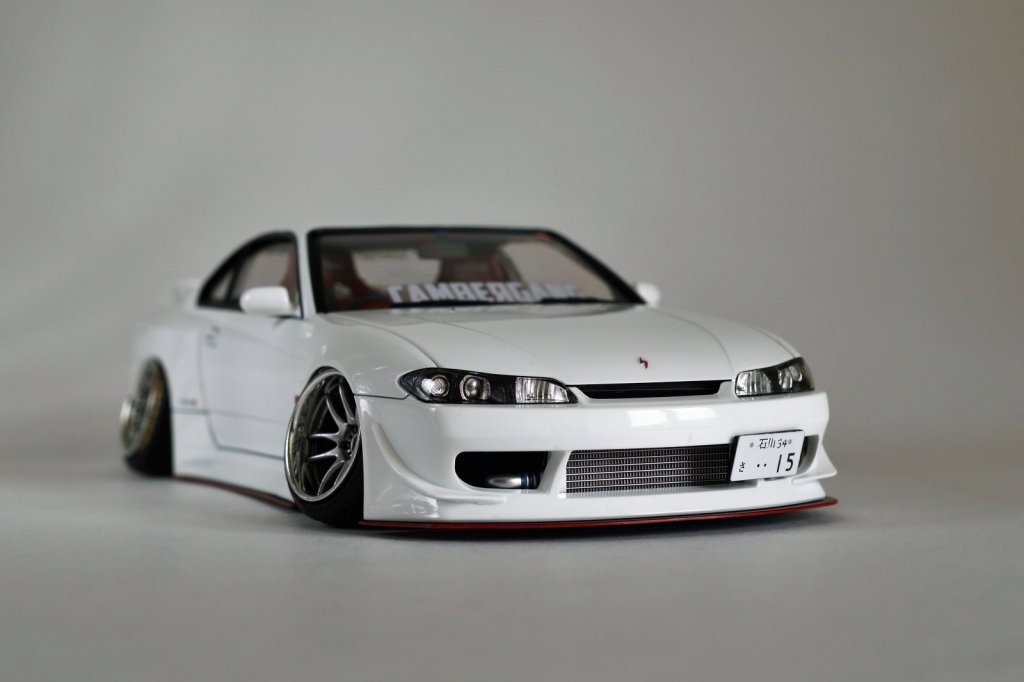

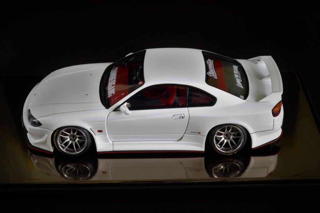

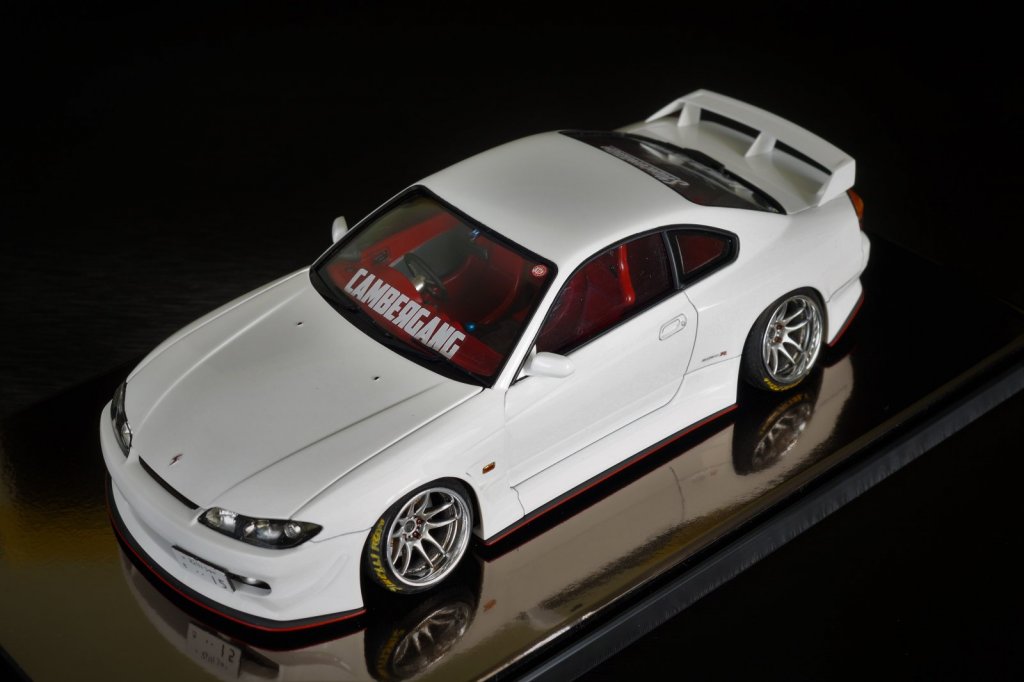

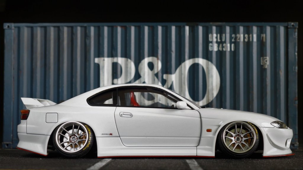

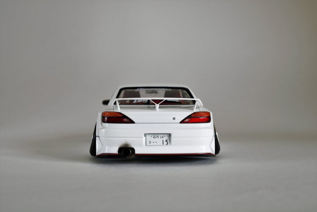

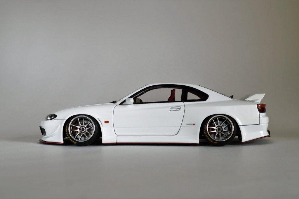

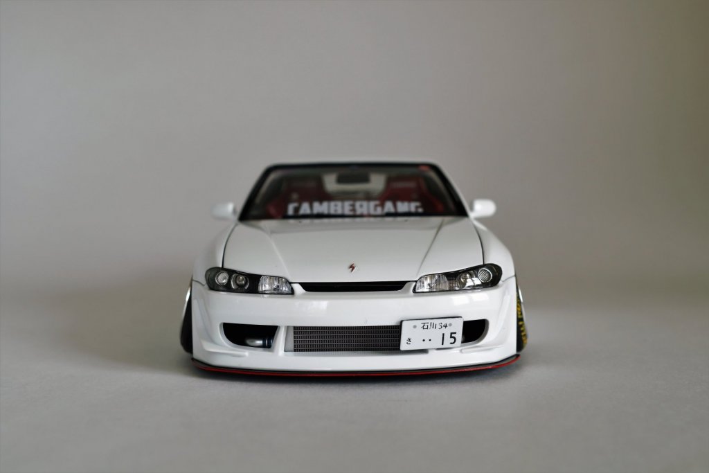

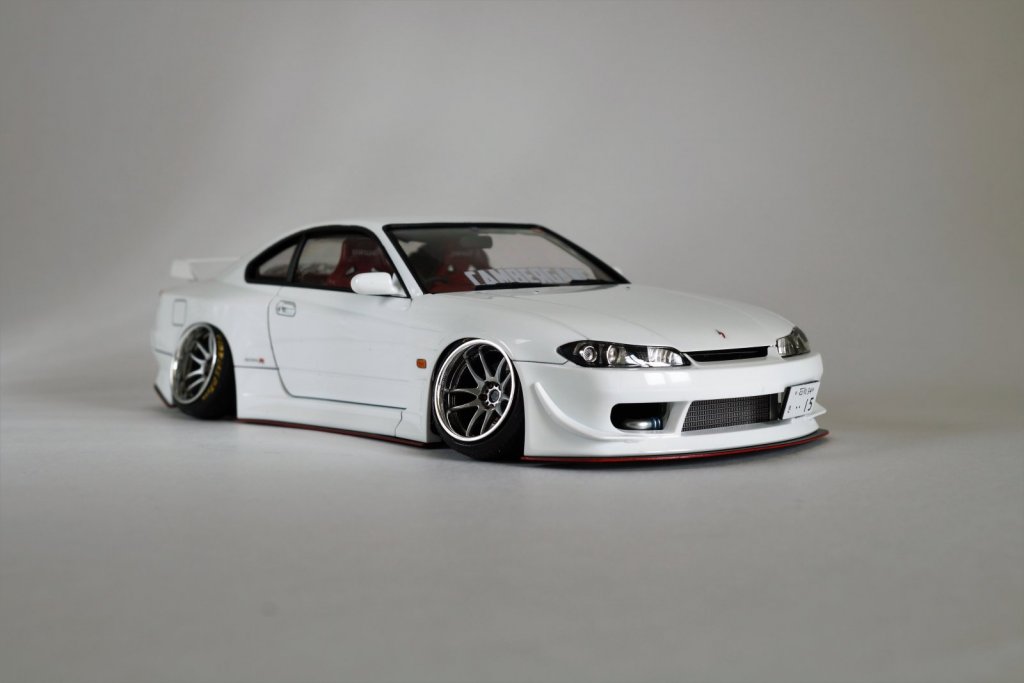

Популярный пост Idontlikebroccoli 1657 Опубликовано 29 Mar 2018, 10:48:51 Популярный пост Жалоба Поделиться Опубликовано 29 Mar 2018, 10:48:51 Привет всем! Как и обещал, сегодня знакомлю вас с моей Silvia S15 Pure White. Это, думаю, многим знакомый кит от Аошимы пятнадцатой Сливы в расширении Vertex от японского производителя обвесов компании T&E. Цвет кузова TS-26 Pure White, салон TS-8 Italian Red (сверху задут полуматовым лаком), диски покрашены TS-83 Metallic Silver. Допов на Сливе не много: 1. Диски Work Emotion CR 2P. Таких дисков производители модельных допов не делают. Я взял Аошимовские R18 Work Emotion CR Kiwami и добавил к ним хром. полки от комплекта колес аошимовского кита Aristo Explosion. 2. Не понравились идущие в комплекте Аошимы суппорта и тормозные диски, игрушечные они какие-то... Впрочем, это косяк многих китов Аошимы. Поэтому здесь установлены суппорта и диски от тамиевского Скайлайна R34. Крепление аошимовских колес, конечно же, тоже пришлось переделать под Тамию. 3. В салоне ковши, спортивный руль Изотта, доп прибор на водительской передней стойке крыши. Фото салона во Фрагментах: 4. Как обычно высверлил личинки замков дверей и вставил кусочки канцелярской скрепки. 5. По всему обвесу внизу добавлены дополнительные накладки (вырезал из листового пластика), выкрашенные в черный полумат + добавлена красная полоса краской по боковому торцу накладок. 6. Металлическая банка глушителя (брал в группе в контакте, не помню уже в какой). 7. Именные номерные знаки. Декали на стеклах от Фугу. 8. Прорезаны воздуховоды в передних крыльях (были глухие). На этом всё. Жду ваших комментариев. P.S. Дабы тапки в меня коллеги не кидали за развал добавлю несколько фотографий реальных авто. Вдруг кто-то и вправду не знает обо всех этих стенсах, фитментах и прочих камбергангах. 20 Ссылка на сообщение Поделиться на другие сайты
Tolibass 7403 Опубликовано 29 Mar 2018, 11:48:16 Жалоба Поделиться Опубликовано 29 Mar 2018, 11:48:16 Что сказать? Шикарно, как всегда. Очень классно смотрится красная полоса на чёрном крыле, это дека?. Ссылка на сообщение Поделиться на другие сайты
Idontlikebroccoli 1657 Опубликовано 29 Mar 2018, 12:33:07 Автор Жалоба Поделиться Опубликовано 29 Mar 2018, 12:33:07 43 минуты назад, Tolibass сказал: Что сказать? Шикарно, как всегда. Очень классно смотрится красная полоса на чёрном крыле, это дека?. Спасибо, дружище! Красная полоса нанесена кистью краской из банки. Ссылка на сообщение Поделиться на другие сайты

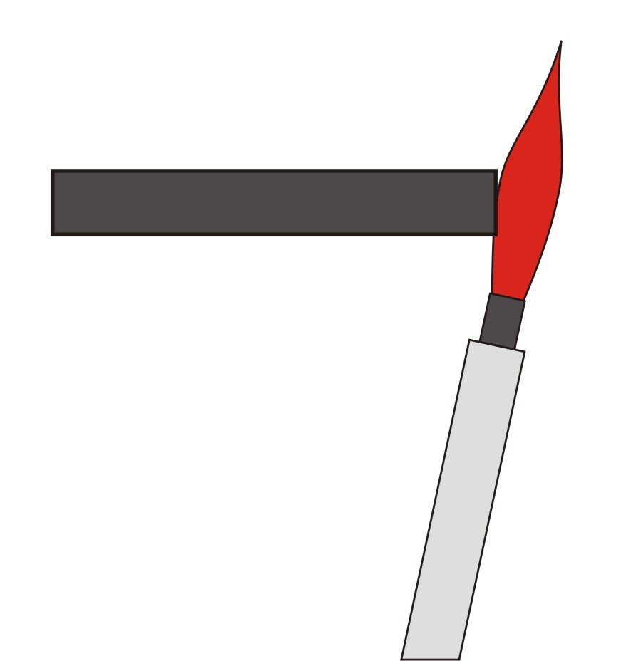

Tolibass 7403 Опубликовано 29 Mar 2018, 13:25:33 Жалоба Поделиться Опубликовано 29 Mar 2018, 13:25:33 @Idontlikebroccoli А можно подробнее, краем кисти ил клеил маски с двух сторон, а потом красил. Ссылка на сообщение Поделиться на другие сайты
cuba_13 3559 Опубликовано 29 Mar 2018, 19:21:59 Жалоба Поделиться Опубликовано 29 Mar 2018, 19:21:59 (изменено) @Idontlikebroccoli шикарная слива! Слов нет! Приятно смотреть, раза 3 по кругу гонял. Выхлоп вообще бомбически сделал, закопчёность на кузове я имею ввиду. Можно узнать технологию? Очень нравится эффект. Но, вот развал такой не понимаю, не моя тема. Изменено 29 Mar 2018, 19:23:22 пользователем cuba_13 Ссылка на сообщение Поделиться на другие сайты
boxer 1030 Опубликовано 29 Mar 2018, 19:50:34 Жалоба Поделиться Опубликовано 29 Mar 2018, 19:50:34 Красивая работа! Очень понравилась копоть у выхлопа. Ссылка на сообщение Поделиться на другие сайты

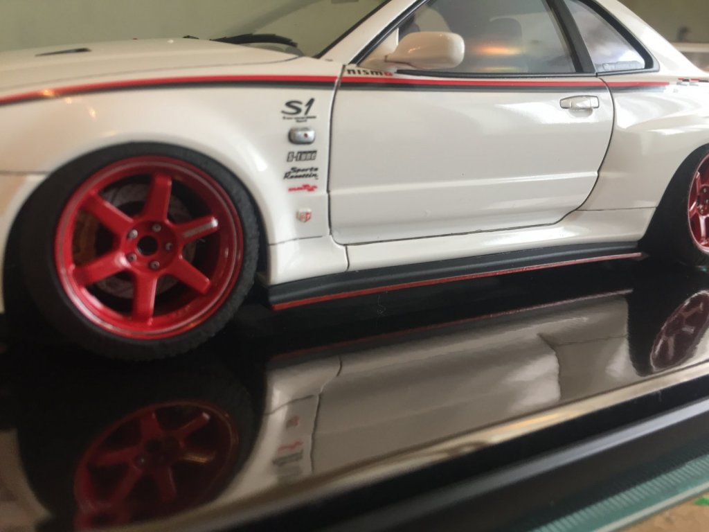

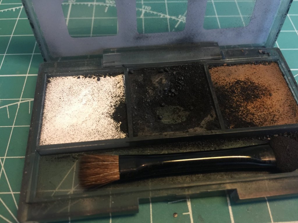

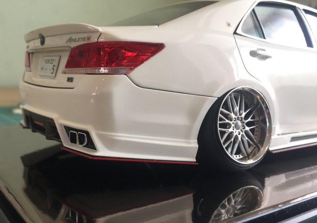

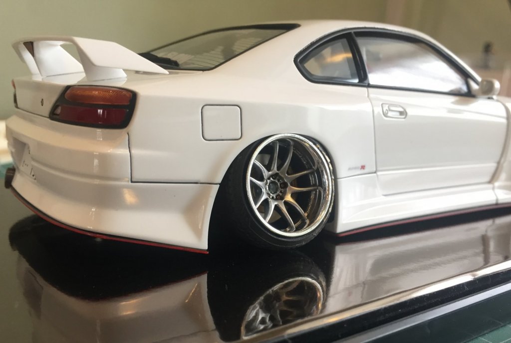

Популярный пост Idontlikebroccoli 1657 Опубликовано 30 Mar 2018, 07:20:19 Автор Популярный пост Жалоба Поделиться Опубликовано 30 Mar 2018, 07:20:19 @Tolibass Да, краем кисти по торцу проводил. Вот под таким углом примерно: При этом нижний край детали, конечно, не ровный получается, но верхний вполне приемлемый. На Сливе я уже в третий раз такой метод опробовал. Вот вариант первый (корявенький): Вот второй (чуть получше): А на Сливе я еще догадался сверху по торцу слегка пройтись полиролью, чтобы выровнять слой после мазков кисти. Поэтому получилось очень ровно. @cuba_13 Закопченость тривиально наносил тамиевской сажей: Так же затираю ей края декалей на колесах для эффекта потертостей, пачкаю двигатель, днище и тд. Большой расход сажи у меня! 5 Ссылка на сообщение Поделиться на другие сайты
Alexander G 347 Опубликовано 30 Mar 2018, 08:04:17 Жалоба Поделиться Опубликовано 30 Mar 2018, 08:04:17 Очередная отличная работа. Очень радует активность автора. Можно было бы еще срезать форсунки омывателей и заменить поворотники на прозрачные. 21 час назад, Idontlikebroccoli сказал: 4. Как обычно высверлил личинки замков дверей и вставил кусочки канцелярской скрепки. Скрепку нужно вставлять после покраски/лакировки детали? ЛКП не портится? По красной полоске. Можно еще днище сначала покрасить красной нитрой, потом черной эмалью, а затем снять эмаль с торца детали ватной палочкой с уайт спиритом. Способ, пожалуй, более трудоемкий, но не будет разводов от кисти и рваных краев. Ссылка на сообщение Поделиться на другие сайты
Idontlikebroccoli 1657 Опубликовано 30 Mar 2018, 08:19:33 Автор Жалоба Поделиться Опубликовано 30 Mar 2018, 08:19:33 5 минут назад, Alexander G сказал: Скрепку нужно вставлять после покраски/лакировки детали? ЛКП не портится? Делаю это так: сверлю отверстие до грунтовки-покраски 0,8 мм сверлом. После всех лако-красочных работ еще раз легко прохожусь эти сверлом по отверстию. Немного стачиваю один край скрепки до конуса, чтобы не повредить ЛКП. Вставляю снаружи этим конусом вперед, нажимая зубочисткой снаружи досаживаю скрепку до нужной глубины. Изнутри капаю на торчащий хвост скрепки суперклей. Иногда бывает немного ЛКП скалывается. В этом случае не приклеиваю скрепку, вытаскиваю ее и подмазываю скол кисточкой. Потом вклеиваю. Результат ремонта обычна практически не заметен. Был еще у меня опыт высверливания личинок замков уже по готовому ЛКП (улучшал свои старые модели). Тоже особых проблем не возникало. Главное скрепку снаружи вставлять! Как-то было дело воткнул изнутри, вырвал добрый кусок краски снаружи... По красной полоске тоже интересный метод. Спасибо! 4 Ссылка на сообщение Поделиться на другие сайты

MAXIM.GRK 96 Опубликовано 31 Mar 2018, 18:09:19 Жалоба Поделиться Опубликовано 31 Mar 2018, 18:09:19 (изменено) Очень круто! Отдельный респект за аккуратность, очень уважаю моделистов которые не гонятся за кучей допов, а стараются максимально аккуратно произвести сборку и нанести лкп, результат на лицо! Очень достойно! Понравился нагар над выхлопной трубой. Из мелких придирок: линия расшивки между задним бампером и крыльями не доходит до задних фонарей Мне такой развал мало где нравится, но в случае с сильвией это не редкость, и такой фитмент имеет место быть, поэтому смотрится весьма реалистично. Контейнер кстати шикарный, фото на его фоне получаются очень реальными. Изменено 31 Mar 2018, 18:15:19 пользователем MAXIM.GRK Ссылка на сообщение Поделиться на другие сайты

TheYellowHB 785 Опубликовано 2 Apr 2018, 14:26:04 Жалоба Поделиться Опубликовано 2 Apr 2018, 14:26:04 Она великолепна! Аккуратная, стильная, белая (ну тут все знают). Не очень все таки нравится стокове крыло при расширении, но тут уж на вкус и цвет. С салоном, при всей аккуратности промах - красный и блестящий. Эх... Развал чуть пляшет, при этом больше нравится с левой стороны. Но это уже я так, ищу недостатки в любой модели Сильвии БРАВО! Хочу увидеть вторую Ссылка на сообщение Поделиться на другие сайты
Idontlikebroccoli 1657 Опубликовано 3 Apr 2018, 05:55:22 Автор Жалоба Поделиться Опубликовано 3 Apr 2018, 05:55:22 @TheYellowHB Спасибо за долгожданный отзыв! А то, думаю, главный сильвалюб сайта вроде хотел эту Сливу посмотреть и молчит. Про "стоковое крыло при расширении" не понял. Про блестящий салон я же уже прилюдно покаялся Ссылка на сообщение Поделиться на другие сайты
TheYellowHB 785 Опубликовано 3 Apr 2018, 13:04:16 Жалоба Поделиться Опубликовано 3 Apr 2018, 13:04:16 6 часов назад, Idontlikebroccoli сказал: @TheYellowHB А то, думаю, главный сильвалюб сайта вроде хотел эту Сливу посмотреть и молчит. Про "стоковое крыло при расширении" не понял. Все никак не мог рассмотреть фотографии с компьютера. Я имел в виду стоковое антикрыло. При широких задних крыльях (+35мм с каждой стороны), стандартное крыло делает машину визуально треугольной - широкое основание и достаточно низкая вершина. Лучше смотрелся бы Ди-Макс или 326 Пауа (именно так). Но это, пожалуй, вкусовщина, не объективно это все. В любом случае мне она очень понравилась! Ссылка на сообщение Поделиться на другие сайты
Idontlikebroccoli 1657 Опубликовано 4 Apr 2018, 05:10:25 Автор Жалоба Поделиться Опубликовано 4 Apr 2018, 05:10:25 16 часов назад, TheYellowHB сказал: Я имел в виду стоковое антикрыло. Теперь понял какое крыло. Да, тут конечно дело вкуса. Мне наоборот стоковое прям вкатило. Ссылка на сообщение Поделиться на другие сайты
