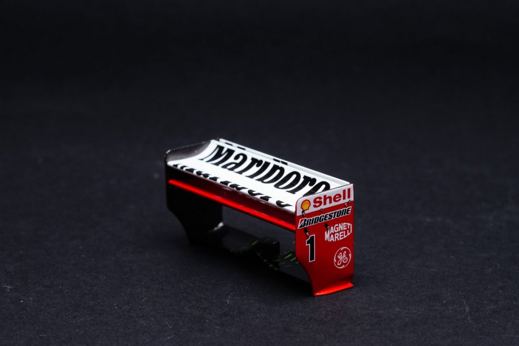

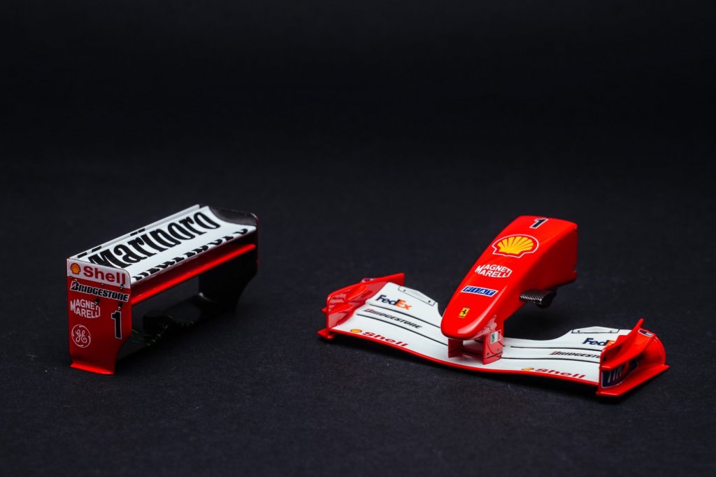

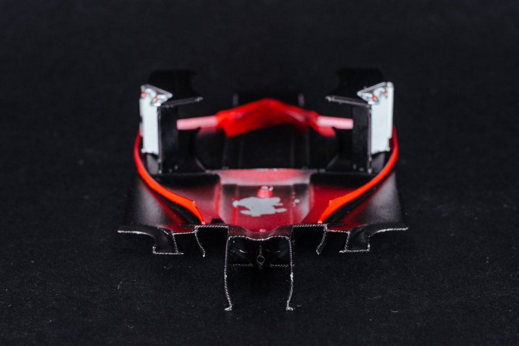

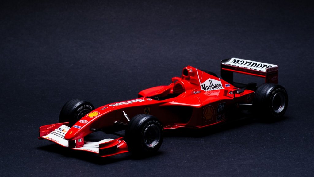

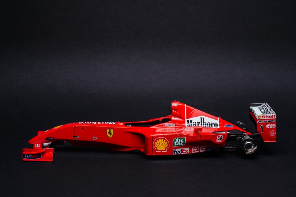

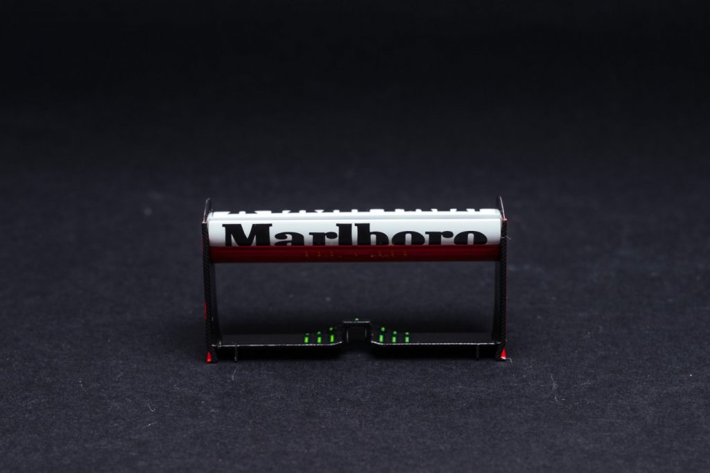

Популярный пост Scale Motorsport 1050 Опубликовано 19 Oct 2019, 10:06:46 Автор Популярный пост Жалоба Поделиться Опубликовано 19 Oct 2019, 10:06:46 (изменено) Докрасил кузовные панели в районе выхлопных труб и прокрасил чёрным монокок изнутри. Столкнулся там опять с отслоением лака при снятии масок. Пришлось в районе правого выхлопа аккуратно по расшивке срезать весь лак до краски и перекрасить черным всю область заново. Так же наконец отполировал все детали. Закарбонил и собрал заднее антикрыло. И не удержался и добавил-таки травлёные крепления на монокок, кузовные панели и крыло. Да, выглядят они может быть немного крупновато, если переводить в реальный масштаб, но мне так нравится больше - всегда мечтал об этом Переднее и заднее крылья в сборе: Заднее крыло со всех сторон: Изменено 19 Oct 2019, 11:10:03 пользователем Super_Sych 20 Ссылка на сообщение Поделиться на другие сайты

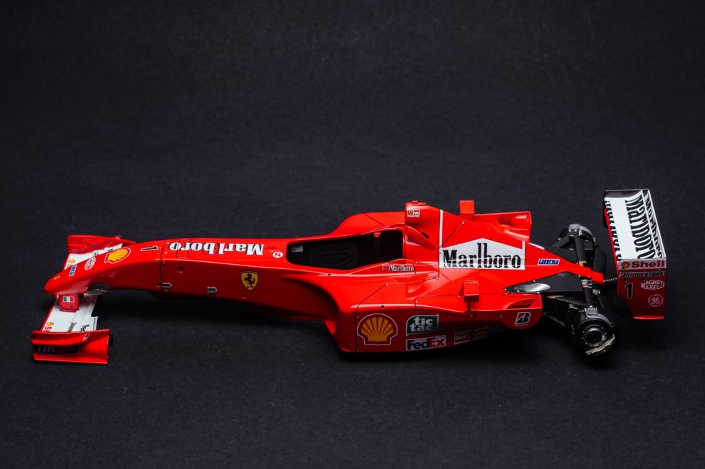

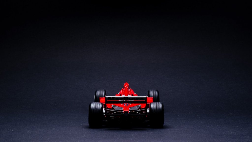

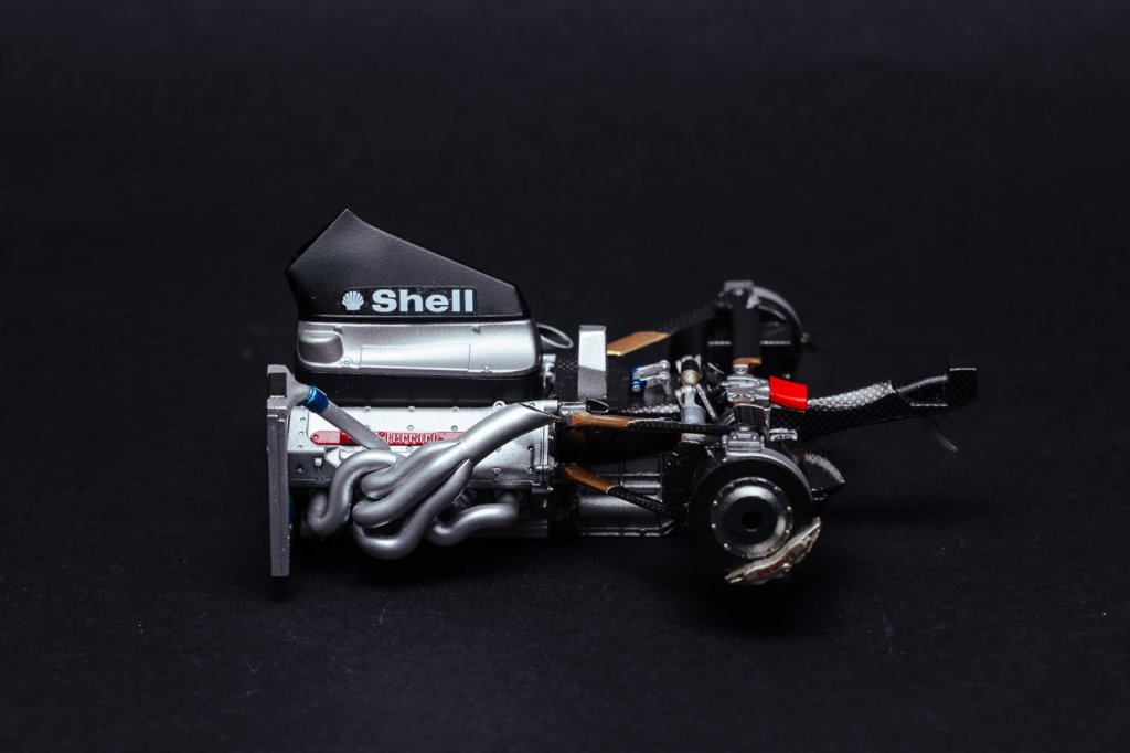

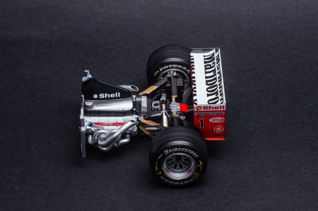

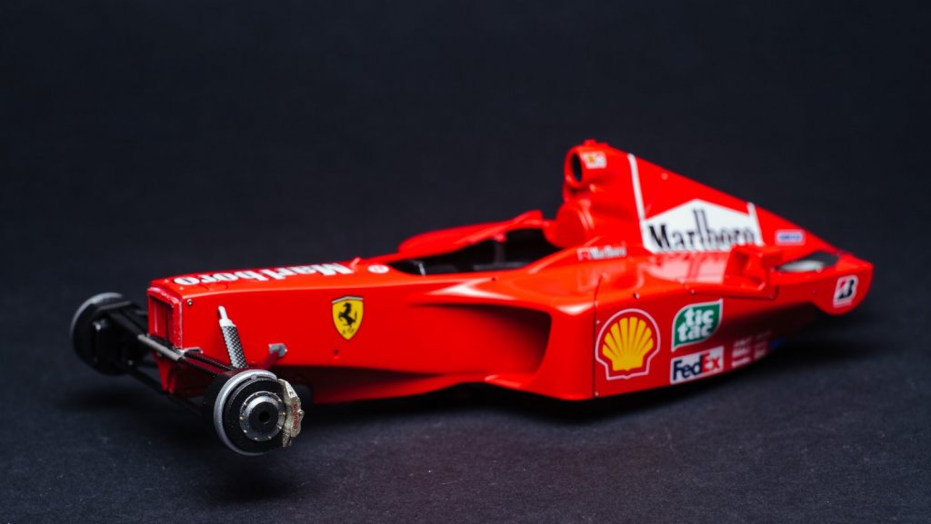

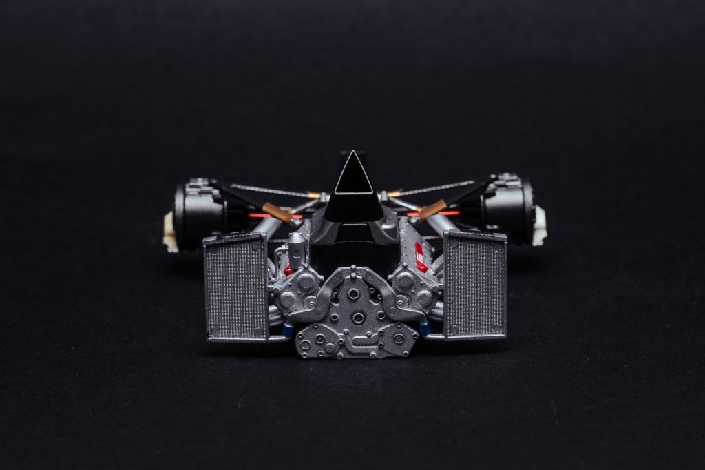

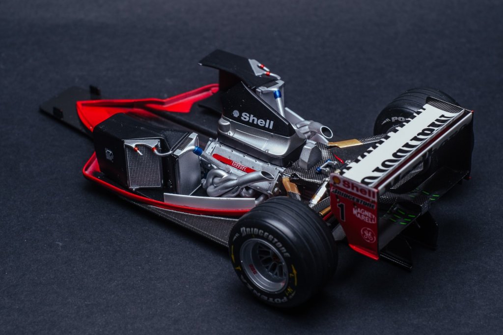

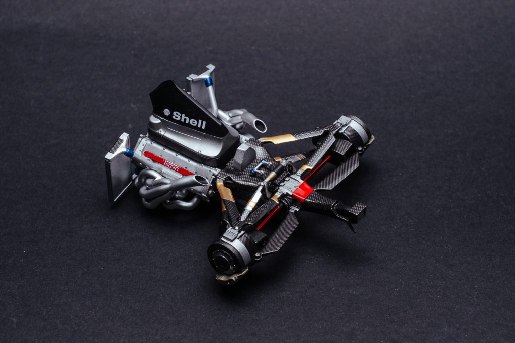

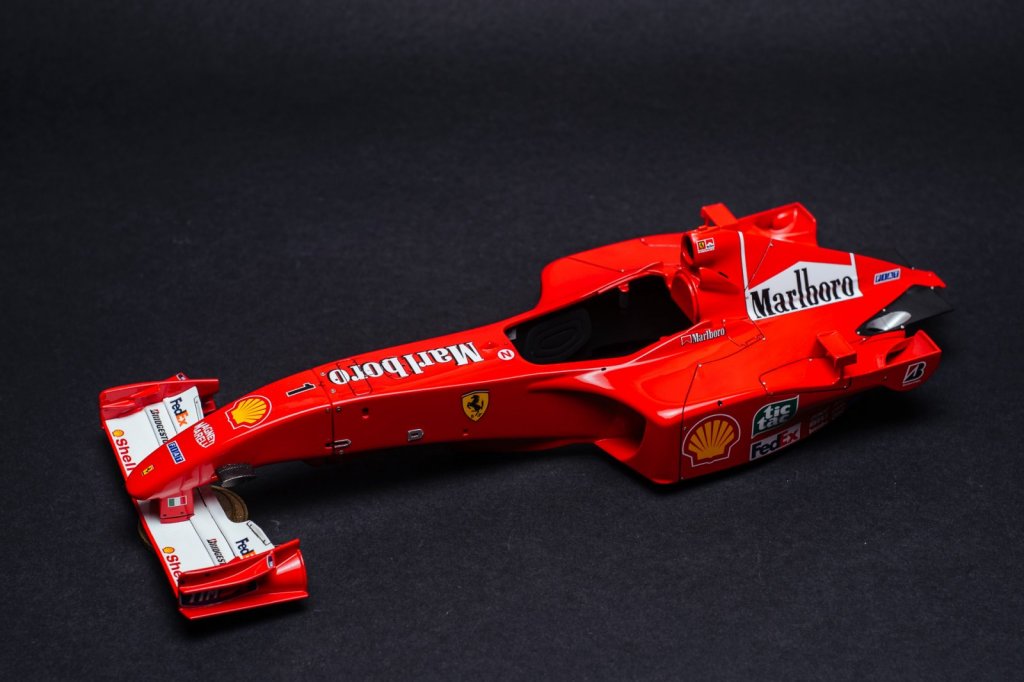

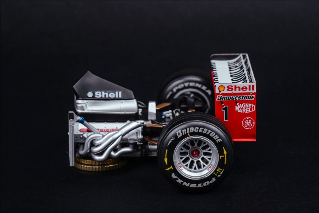

Популярный пост Scale Motorsport 1050 Опубликовано 20 Oct 2019, 16:49:20 Автор Популярный пост Жалоба Поделиться Опубликовано 20 Oct 2019, 16:49:20 Собрал силовую установку, добавил немного смывки. Стекляшку клеил на Liquitape - офигенная вещь Добавил колёса и крыло: Ну и прикинул, как это будет смотреться вместе с монококом и кузовными панелями. Всё это наконец начинает обретать очертания гоночного болида 28 Ссылка на сообщение Поделиться на другие сайты

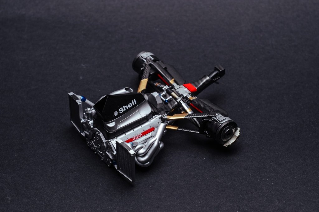

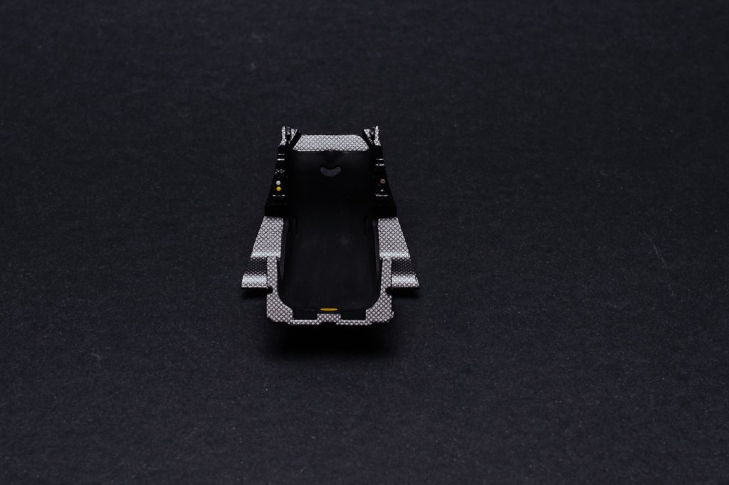

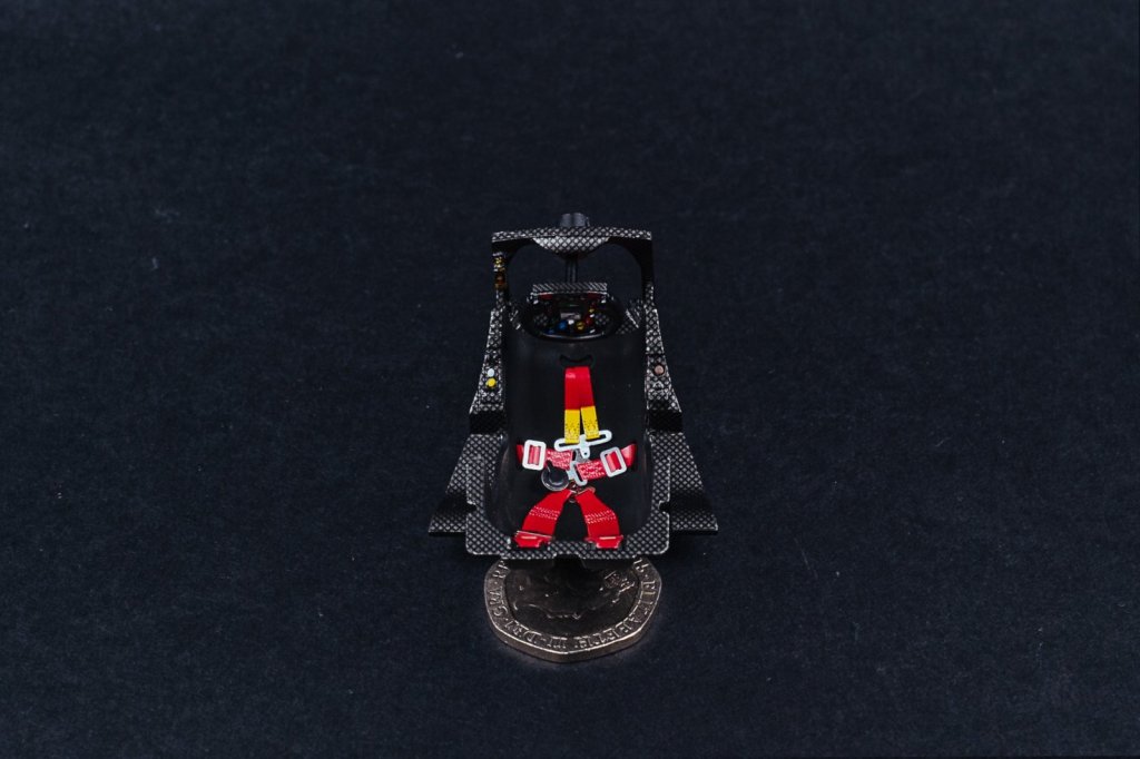

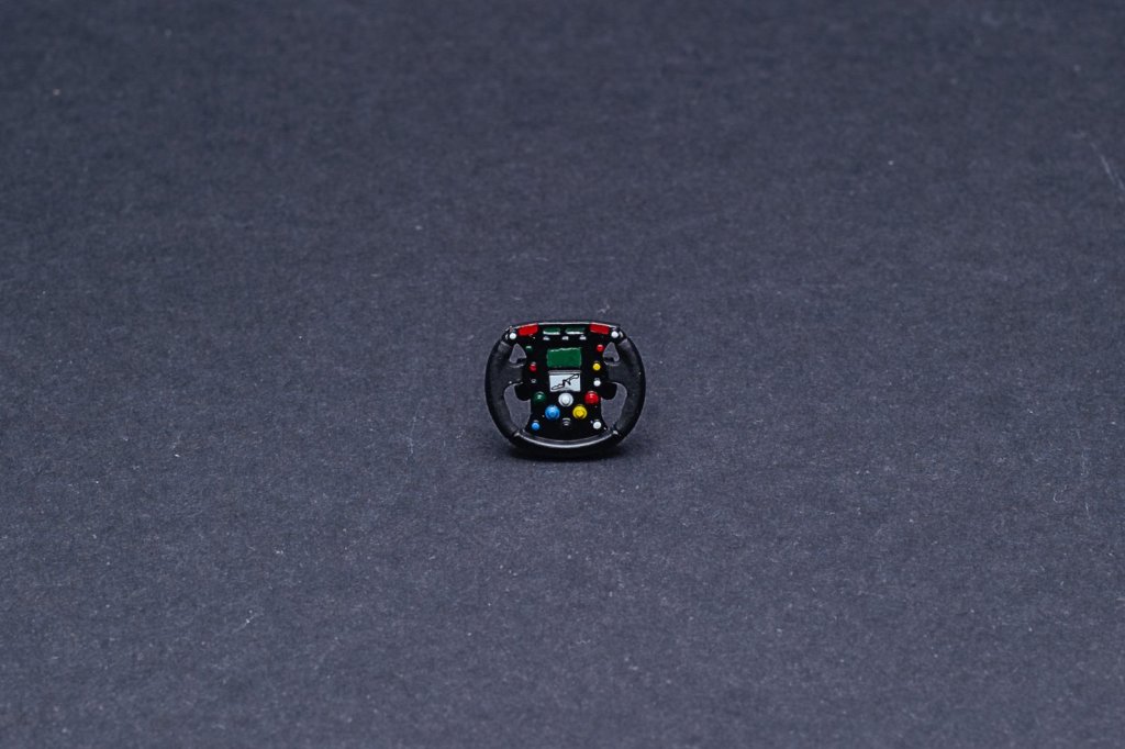

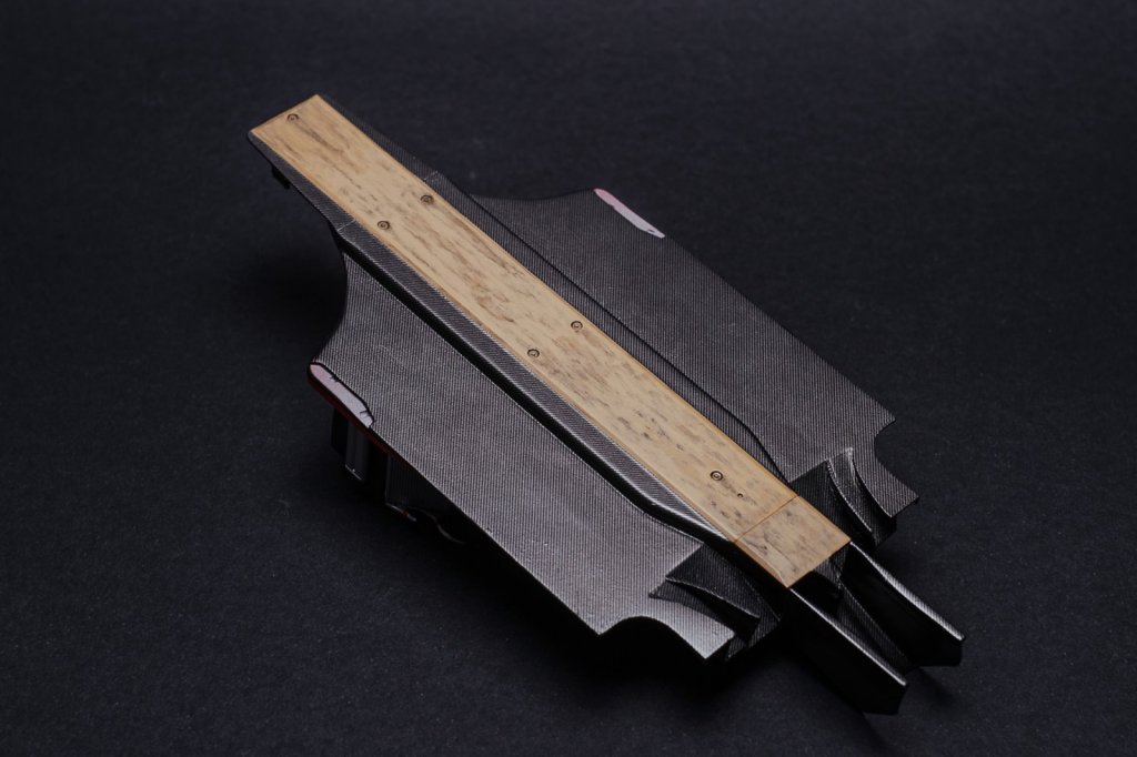

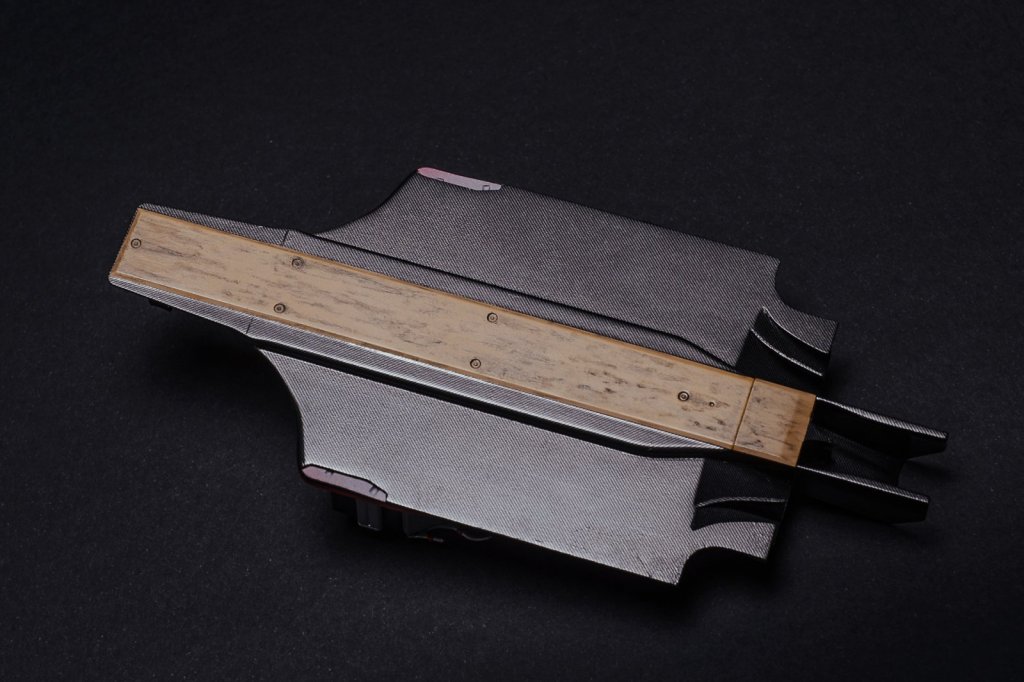

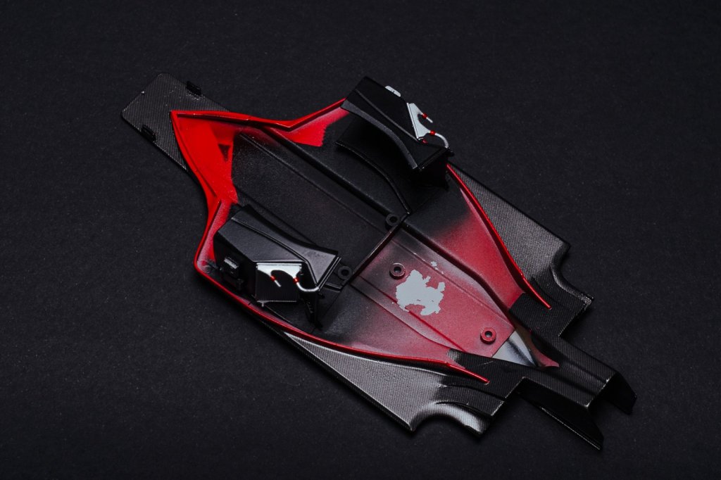

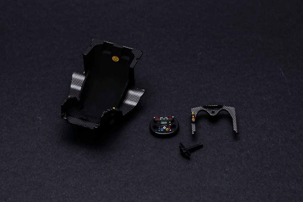

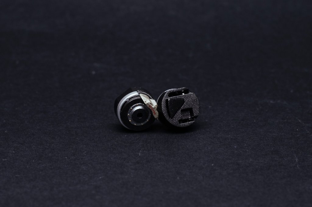

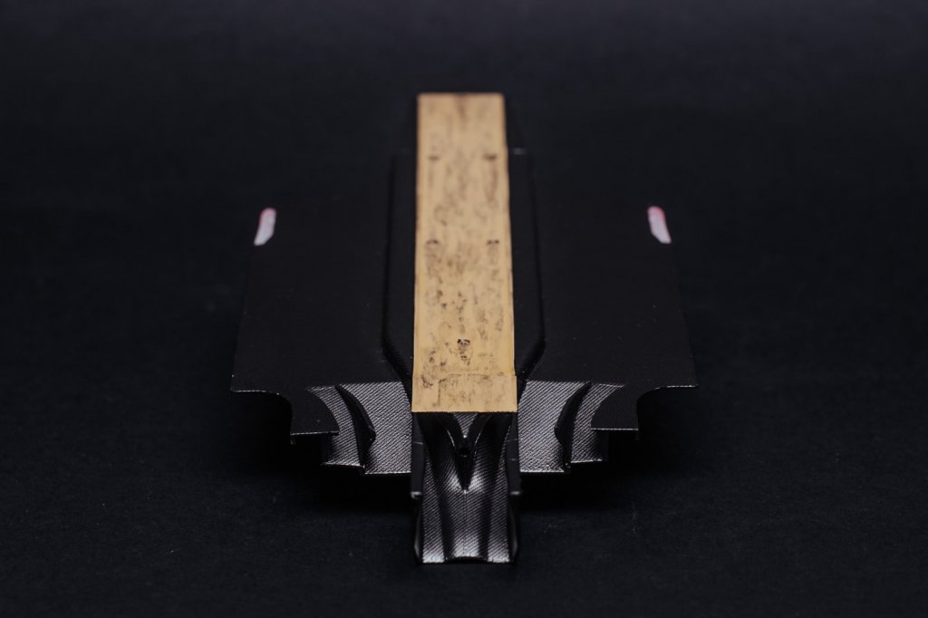

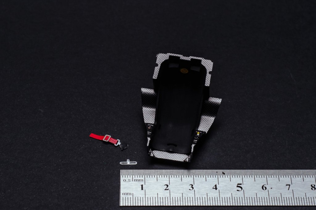

Популярный пост Scale Motorsport 1050 Опубликовано 22 Oct 2019, 07:23:05 Автор Популярный пост Жалоба Поделиться Опубликовано 22 Oct 2019, 07:23:05 (изменено) @Tolibass глаза боятся - руки делают! Тем более с твоим-то опытом! Это я одну модель сделал и второй сразу на F1 замахнулся с карбоном Очень хотел бы от тебя что-нибудь гоночное увидеть! Меж тем днище готово Затянул в карбон кожухи передних тормозов: И начал ковырять салон. Покрасил руль, нанёс карбон на сиденье и панель: Открыл набор ремней с травлением для F1 от Tamiya, и там ждал меня замечательный сюрприз - ремни в наборе 4х-точечные, а не 5ти-точечные Точнее сами ремни как раз на 5 креплений, а вот травлёной нижней двойной защелки нет. Пришлось сделать самому из пивной банки На очереди закончить салон и начать собирать потихоньку все эти художества Изменено 22 Oct 2019, 07:33:24 пользователем Super_Sych 17 Ссылка на сообщение Поделиться на другие сайты
Tolibass 7400 Опубликовано 22 Oct 2019, 09:02:46 Жалоба Поделиться Опубликовано 22 Oct 2019, 09:02:46 КЛАСС!!! Деревянная вставка очень хорошо получилась, как по мне очень круто. И деталь из банки я так понимаю, это та что возле линейки, если да, то чем прорези делались. 1 Ссылка на сообщение Поделиться на другие сайты
valek 1650 Опубликовано 22 Oct 2019, 09:11:41 Жалоба Поделиться Опубликовано 22 Oct 2019, 09:11:41 @Super_Sych Все круто, но (!) позволю себе немного критики: под большими плоскостями карбона не то пузырьки, не то артефакты. Лаком карбон покрывался? 1 Ссылка на сообщение Поделиться на другие сайты
Scale Motorsport 1050 Опубликовано 22 Oct 2019, 09:15:55 Автор Жалоба Поделиться Опубликовано 22 Oct 2019, 09:15:55 (изменено) @valek так и есть - косякнул с поверхностью под карбоном, остался напыл от лака, отсюда и шероховатость Переделывать уже не стал - будет задел на будущее. На самом деле много где накосячил, все косяки вроде бы мелкие и незаметные почти, но я-то знаю, что они есть - и это бесит На днище весь карбон без лака. @Tolibass Толя, спасибо! Да, деталь из банки - та что внизу. Сначала рассверлил сверлом 0,4 мм, потом аккуратно модельным ножом прорезал, потом шкуркой подшлифовал. Кстати, забыл еще добавить, что на "подлокотниках" сиденья крутилки были сделаны из пластикового прутка вместо декали. Изменено 22 Oct 2019, 12:35:06 пользователем Super_Sych 1 Ссылка на сообщение Поделиться на другие сайты

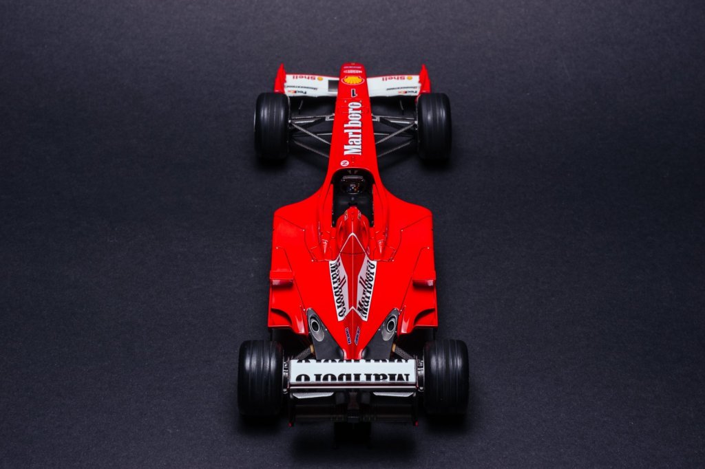

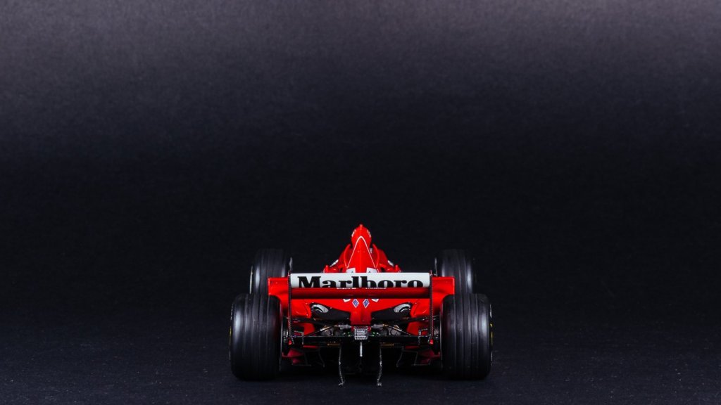

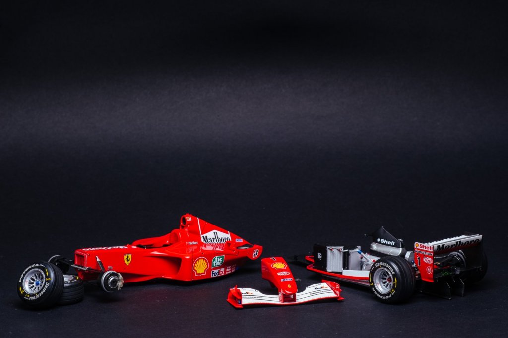

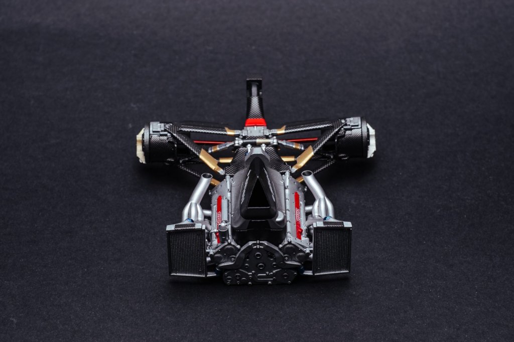

Популярный пост Scale Motorsport 1050 Опубликовано 23 Oct 2019, 16:52:00 Автор Популярный пост Жалоба Поделиться Опубликовано 23 Oct 2019, 16:52:00 (изменено) @yura1961 да, с этим трудно поспорить - времени на постройку ушло очень много Меж тем кокпит собран: Силовая установка заняла место на днище: Передняя подвеска установлена на монокок: Всё это добро вместе непосредственно перед сборкой: Начал сборку. Финал не за горами. Так и не удалось полностью избавиться от щели между днищем и корпусом - небольшой зазор сзади так и остался, идеально почему-то не хочет стыковаться. Ну альтернативная более художественная версия тех же ракурсов Осталось доделать верхнюю камеру, дефлектор кокпита, приклеить антенны и затянуть карбоном боковые дефлекторы. Собственно из-за них всё и встало - жду карбон от американского товарища. Думаю на следующей неделе будет уже финиш! Изменено 23 Oct 2019, 17:09:39 пользователем Super_Sych 15 Ссылка на сообщение Поделиться на другие сайты
Anthony 1640 Опубликовано 23 Oct 2019, 17:39:46 Жалоба Поделиться Опубликовано 23 Oct 2019, 17:39:46 (изменено) Вроде неплохо все собралось. Но фотографии очень тяжело воспринимаются - слишком темные и очень контрастные/перенасыщенные. Прям "вырви глаз". Изменено 23 Oct 2019, 17:41:25 пользователем Anthony Ссылка на сообщение Поделиться на другие сайты
Scale Motorsport 1050 Опубликовано 23 Oct 2019, 17:52:11 Автор Жалоба Поделиться Опубликовано 23 Oct 2019, 17:52:11 @Anthony у меня на мониторе и смартфоне всё норм с насыщенностью Это дело вкуса скорее. Финальный фотосет сделаю на светлом фоне в том числе - там будет лучше видно. А вообще конечно лайтбокс бы надо, но нет его у меня пока. Ссылка на сообщение Поделиться на другие сайты
boxer 1036 Опубликовано 23 Oct 2019, 18:49:51 Жалоба Поделиться Опубликовано 23 Oct 2019, 18:49:51 Предыдущие вкусные фото тоже были немного тёмными в затемнённых местах (как и мои познания в фотоделе ) Чуть светлее и будет совсем вкуснота. Ссылка на сообщение Поделиться на другие сайты
Tolibass 7400 Опубликовано 23 Oct 2019, 18:51:39 Жалоба Поделиться Опубликовано 23 Oct 2019, 18:51:39 (изменено) Супер!!!!! Поздравляю с завершением!!!! Серёжа скажи пожалуйста, как делались белые прострочки на ремнях, очень классно выглядит. Изменено 23 Oct 2019, 19:39:55 пользователем Tolibass Ссылка на сообщение Поделиться на другие сайты
