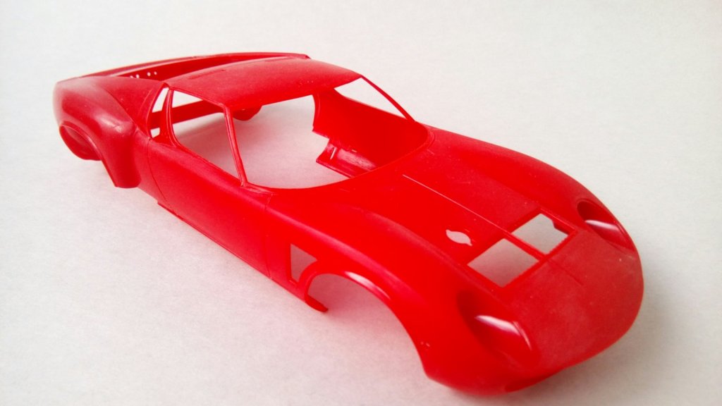

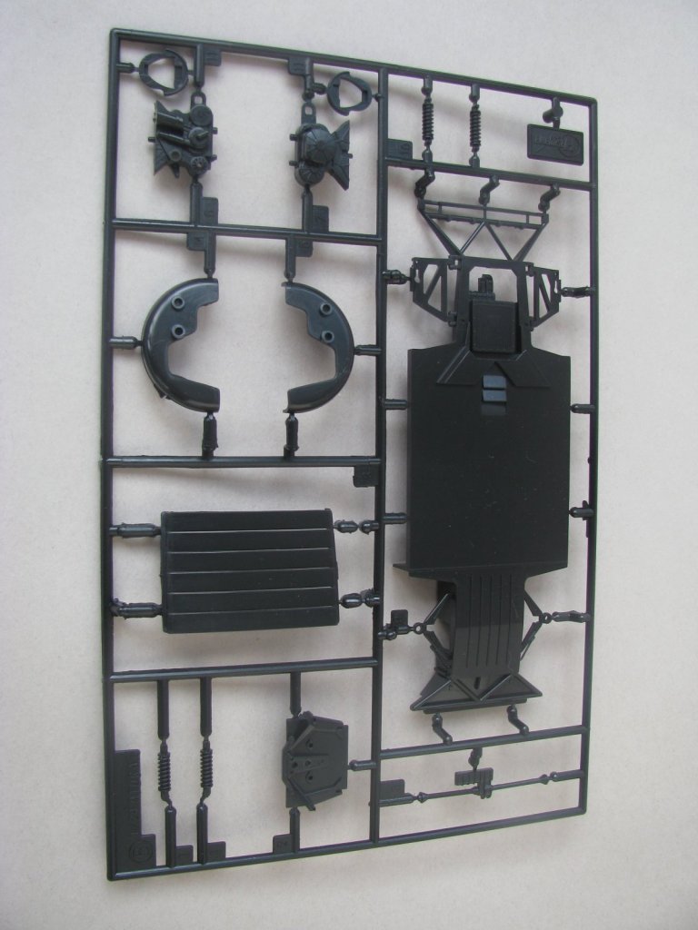

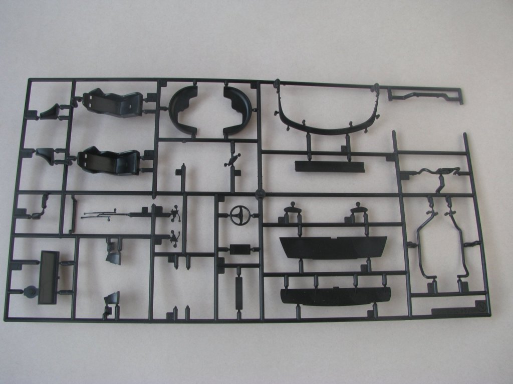

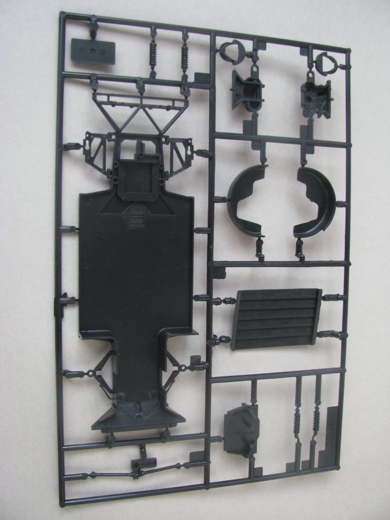

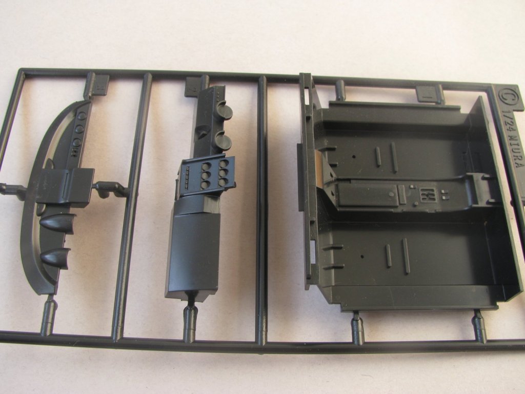

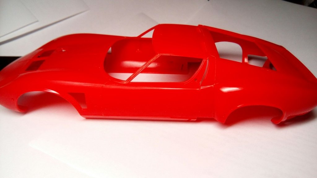

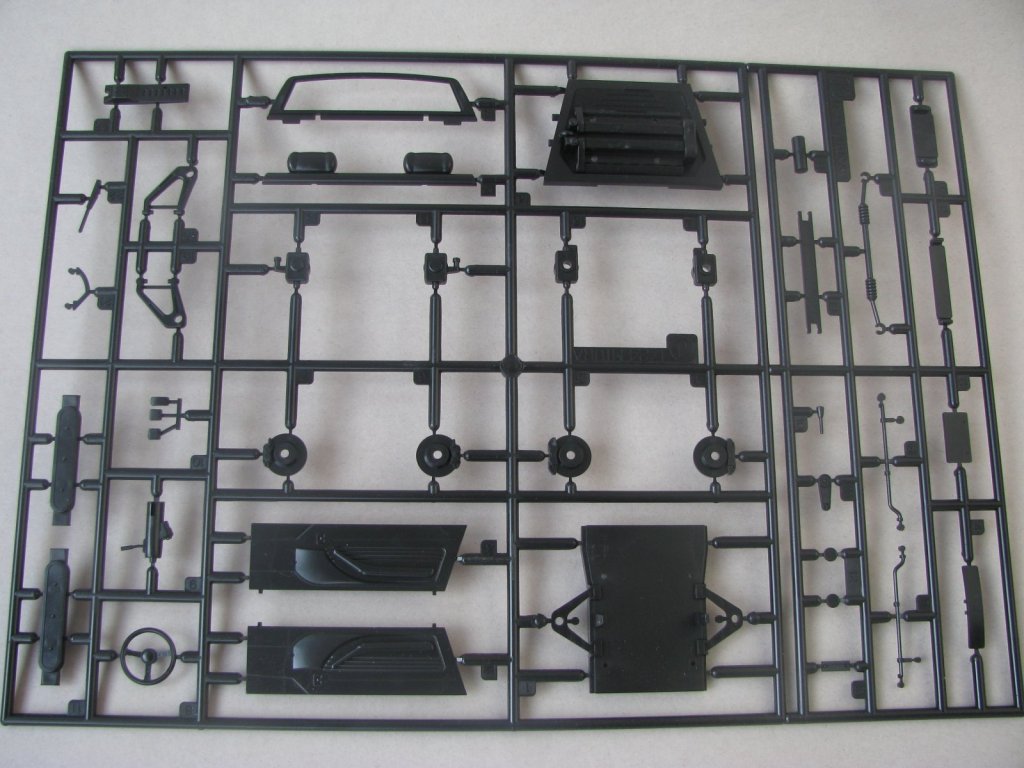

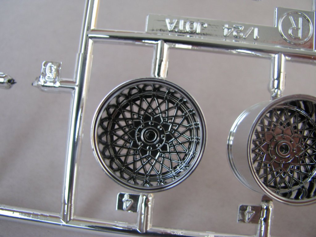

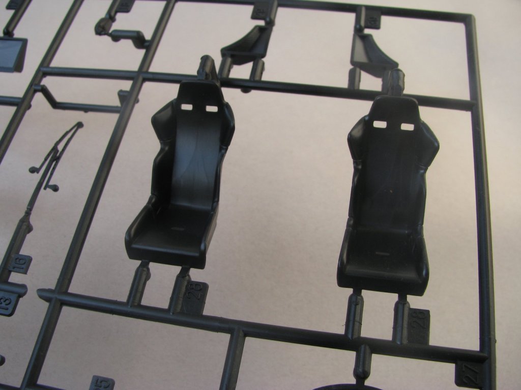

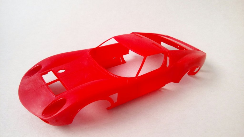

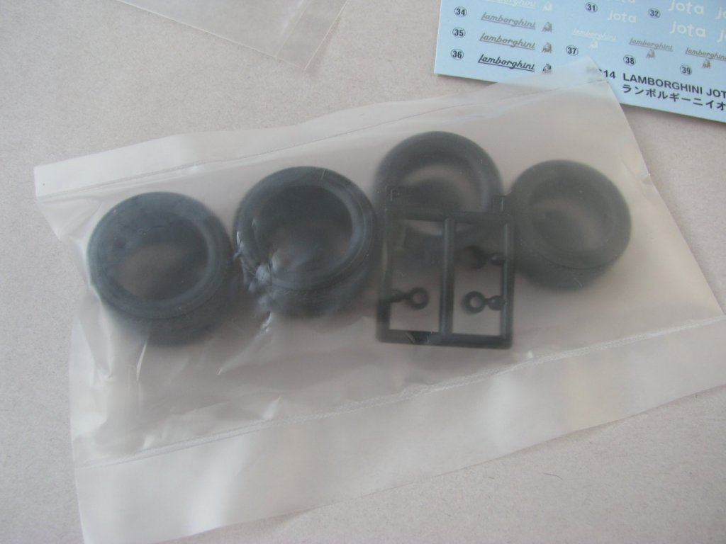

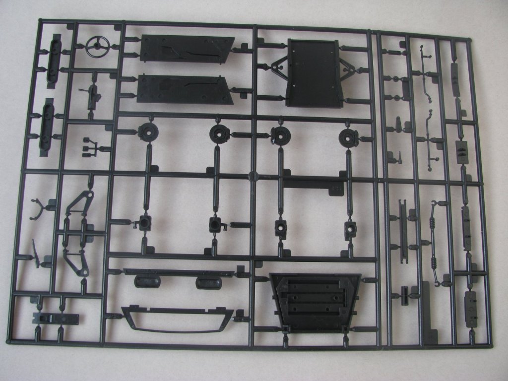

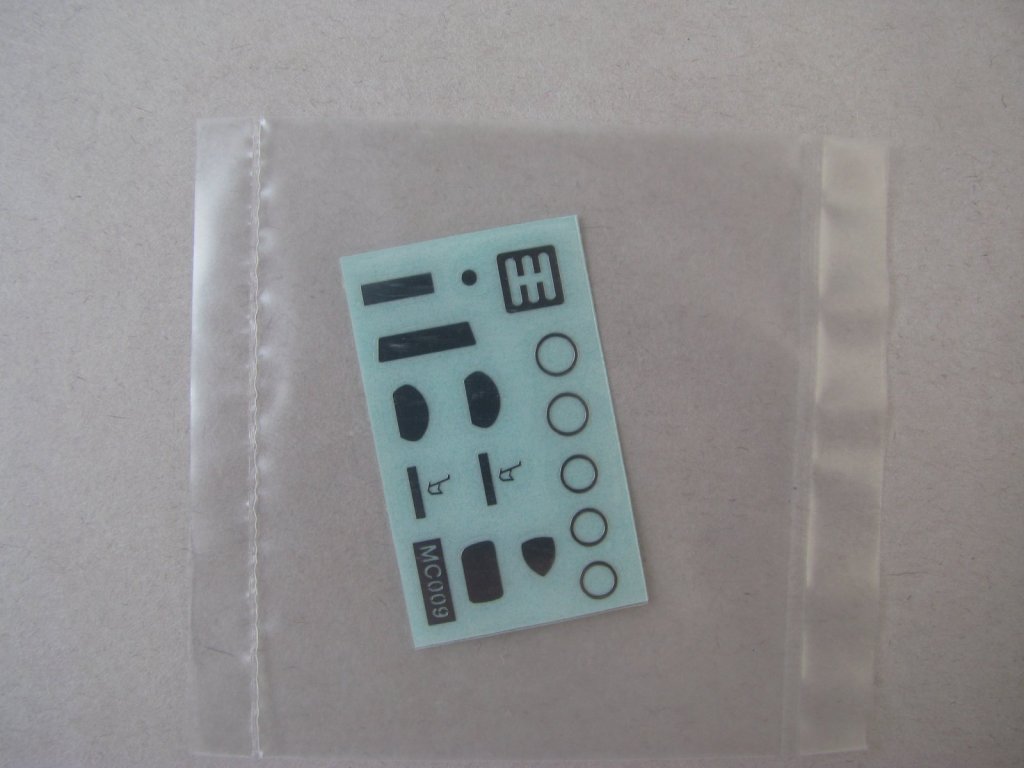

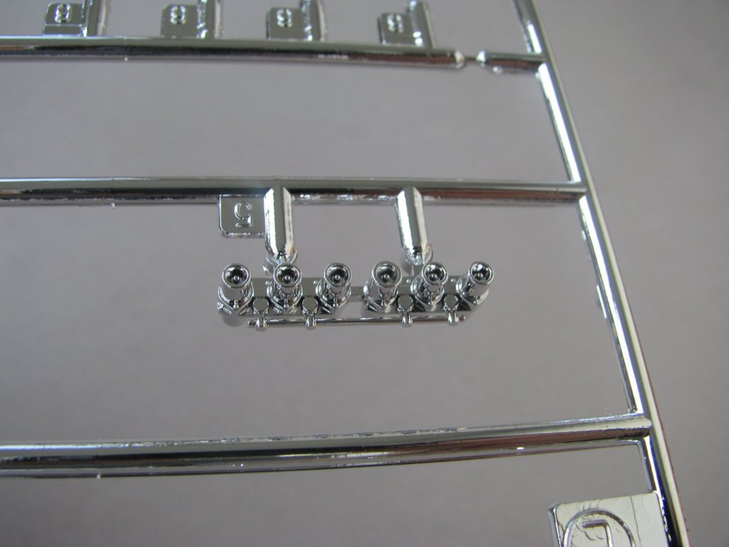

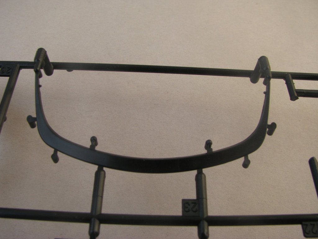

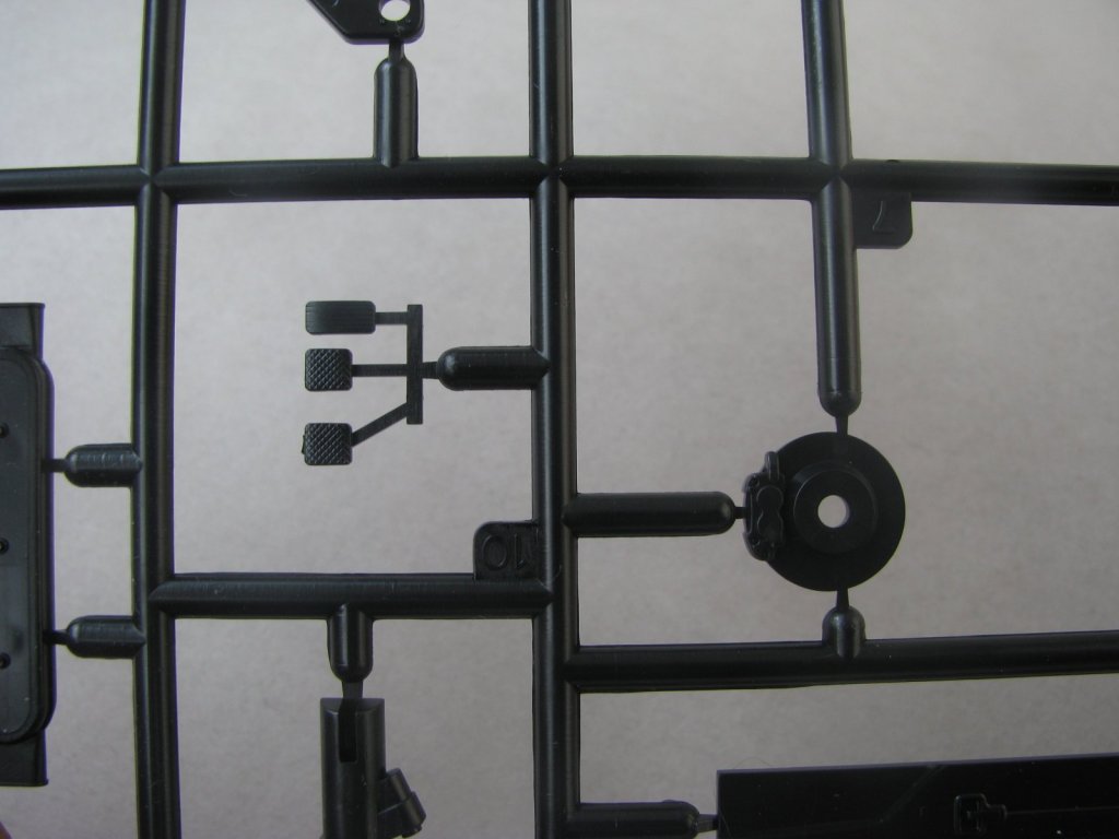

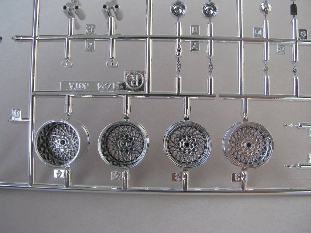

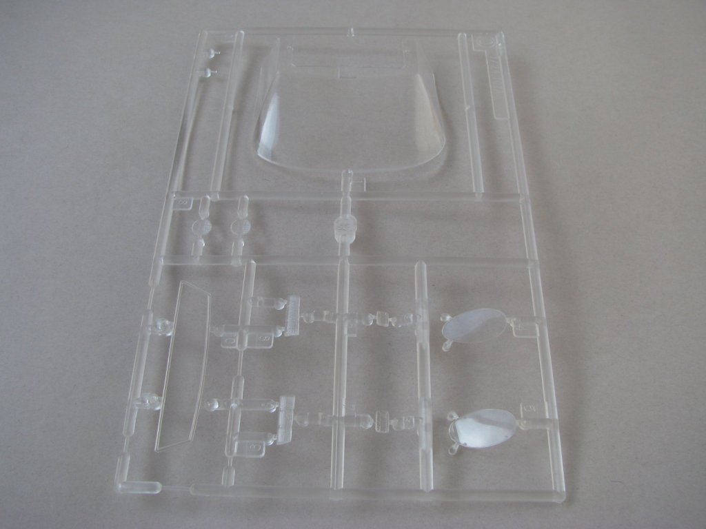

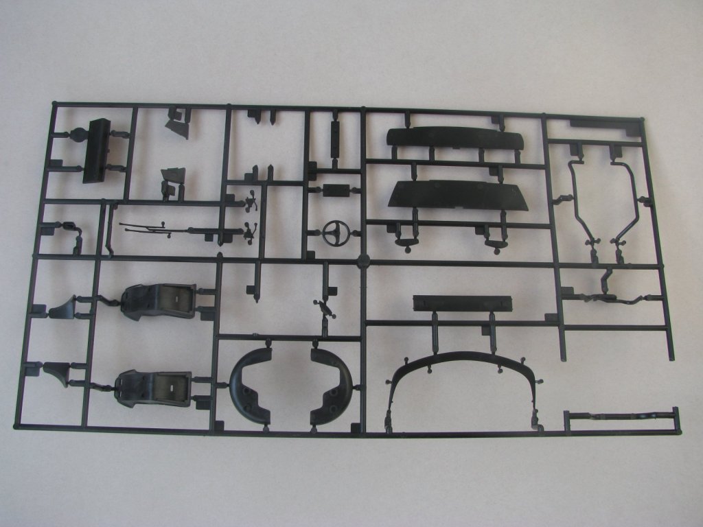

Популярный пост Александр_Shmat 117 Опубликовано 28 Aug 2018, 12:50:19 Автор Популярный пост Жалоба Поделиться Опубликовано 28 Aug 2018, 12:50:19 (изменено) Для начала небольшой обзор самой коробки. В коробке 4 литника чёрного цвета, три из них с деталями ходовой, днищем и деталями интерьера, четвёртый с ванной салона и торпедой. Один литник с хромированными частями автомобиля, включая спицевые колёса. Один литник с прозрачными деталями. Кроме того присутствует небольшой лист с металлостикерами и лист декалей. Ну и отдельно дан кузов (к сожалению фотографий кузова в первозданном его виде у меня нет) поэтому приложу его уже немножко начатым. Набор довольно интересный, присутствует двигатель, но всю его красоту будет не видно потому как производитель не предусмотрел варианта открывания капота, есть задумка оставить съёмными задние жалюзи, но об это в ходе сборки. Колёса данные в наборе мне очень понравились смотрятся неплохо, на мой неискушённый взгляд. Остальные детали при беглом осмотре нареканий не вызвали, так что если что будем разбираться уже по ходу. На последнем фото прототип, на котороый буду ориентироваться при сборке. Спасибо. 13 минут назад, boxer сказал: Привет, втягивайся! Спасибо! Постараюсь! Изменено 28 Aug 2018, 12:55:23 пользователем Александр_Shmat 9 Ссылка на сообщение Поделиться на другие сайты

Max4x4 2485 Опубликовано 28 Aug 2018, 15:12:58 Жалоба Поделиться Опубликовано 28 Aug 2018, 15:12:58 Приветствую на форуме. Ну конкретно блока я на литниках так и не увидел, скорее всего имитация. Показывать езо смысла не вижу, а доработка потребует мегабольших усилий. Надеюсь декали-имитации ремней в ход не пойдут?! Удачи в сборке... Ссылка на сообщение Поделиться на другие сайты
Александр_Shmat 117 Опубликовано 29 Aug 2018, 03:33:19 Автор Жалоба Поделиться Опубликовано 29 Aug 2018, 03:33:19 Спасибо за слова приветствия. 12 часов назад, Max4x4 сказал: Приветствую на форуме. Ну конкретно блока я на литниках так и не увидел, скорее всего имитация. Показывать езо смысла не вижу, а доработка потребует мегабольших усилий. Надеюсь декали-имитации ремней в ход не пойдут?! Удачи в сборке... Блока двигателя действительно нет, но если оставить жалюзи съёмными, можно будет снять их и увидеть верхнюю его часть . Примерно как на этом фото. Декальные ремни само собой на выброс. Ссылка на сообщение Поделиться на другие сайты

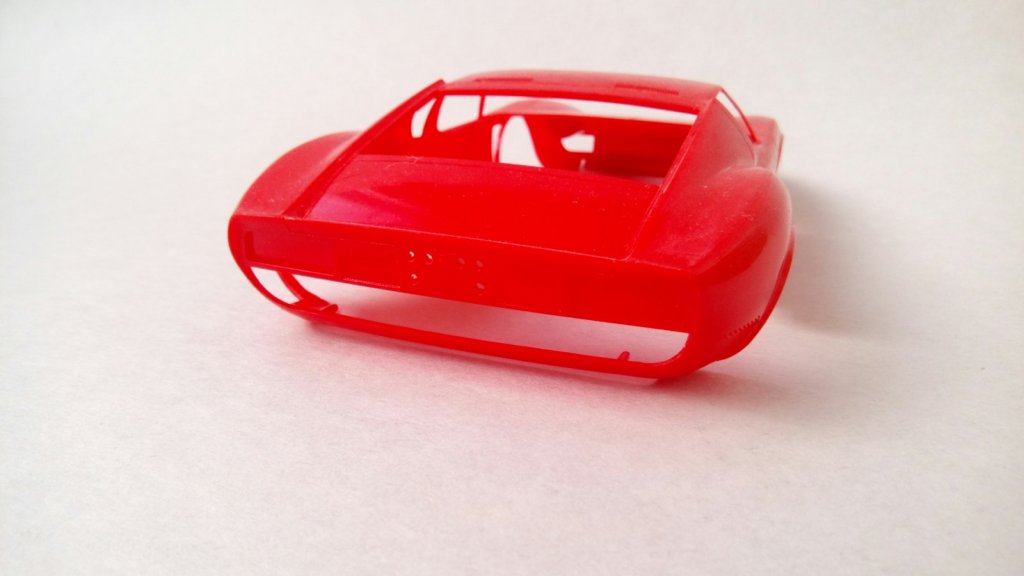

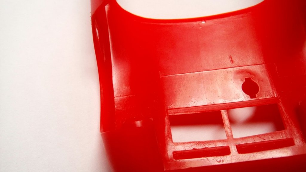

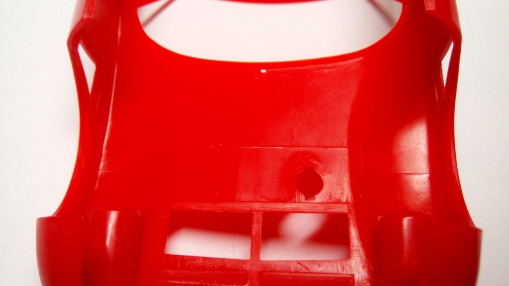

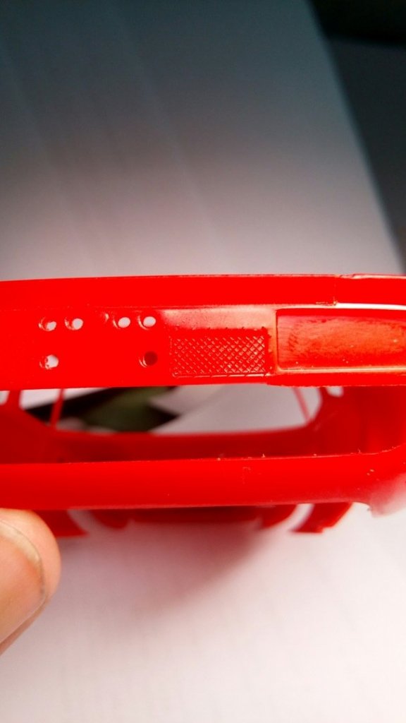

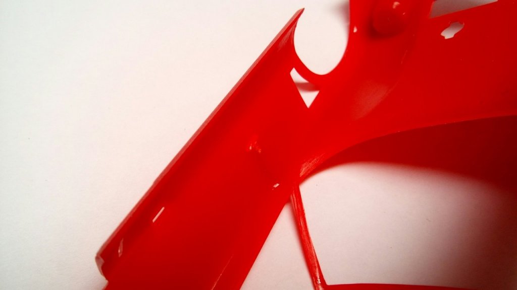

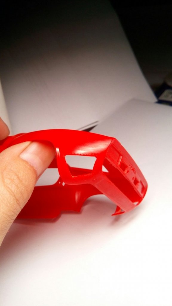

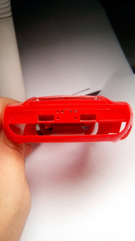

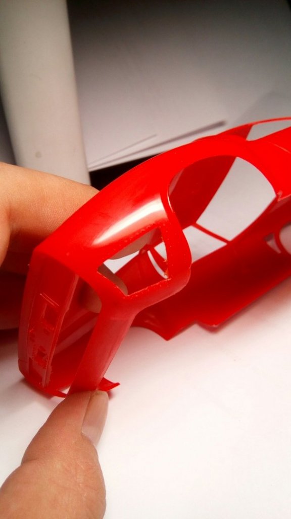

Популярный пост Александр_Shmat 117 Опубликовано 30 Aug 2018, 14:38:01 Автор Популярный пост Жалоба Поделиться Опубликовано 30 Aug 2018, 14:38:01 Доброго времени чуток, друзья. Работа потихоньку продвигается. Начал я с кузова. Мне не очень понравилась имитация решёток на задней части модели, поэтому было принято решение вырезать из. Точнее высверлить и обработать. Вроде получилось неплохо. Кроме того углубил расшивку и прошёлся по кузову наждачкой, убрав стык пресформ (прошу прощения если не так называю шов по кузову) и кое-какие дефекты литья на передней части кузова. 5 Ссылка на сообщение Поделиться на другие сайты

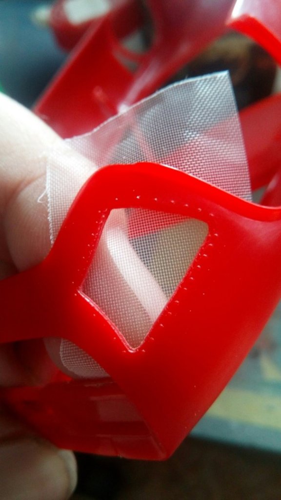

Максим_omsk 3578 Опубликовано 30 Aug 2018, 17:07:35 Жалоба Поделиться Опубликовано 30 Aug 2018, 17:07:35 (изменено) Поскольку, задние сетки имеют двойную кривизну, рекомендую использовать москитную сетку. Акрилом, она краситься по месту хорошо. Либо поискать черную. Изменено 30 Aug 2018, 17:10:12 пользователем Максим_omsk 1 Ссылка на сообщение Поделиться на другие сайты
Александр_Shmat 117 Опубликовано 30 Aug 2018, 17:12:19 Автор Жалоба Поделиться Опубликовано 30 Aug 2018, 17:12:19 5 минут назад, Максим_omsk сказал: Поскольку, задние сетки имеют двойную кривизну, рекомендую использовать москитную сетку. Акрилом она краситься по месту, хорошо. Либо поискать черную. Про москитную я не подумал. Думал взять травлёную, не учёл двойную кривизну... Большое спасибо за совет, обязательно попробую этот вариант. Ссылка на сообщение Поделиться на другие сайты
Max4x4 2485 Опубликовано 31 Aug 2018, 01:20:45 Жалоба Поделиться Опубликовано 31 Aug 2018, 01:20:45 8 часов назад, Максим_omsk сказал: рекомендую использовать москитную сетку Думаю что в данном случае к сожалению мимо, слишком крупная ячейка. Сюда подошла бы сетка с ячейкой 1-0.5 мм, но найти такую проблематично. 1 Ссылка на сообщение Поделиться на другие сайты
cuba_13 3615 Опубликовано 31 Aug 2018, 04:26:32 Жалоба Поделиться Опубликовано 31 Aug 2018, 04:26:32 @Александр_Shmat чайный пакетик пирамидкой наше всё. Странно, что тут про него никто не вспомнил. 2 Ссылка на сообщение Поделиться на другие сайты
Максим_omsk 3578 Опубликовано 31 Aug 2018, 05:28:54 Жалоба Поделиться Опубликовано 31 Aug 2018, 05:28:54 (изменено) @Max4x4 Есть москитки антипыльца, они примерно 0,5х0,5 и есть, либо чуть-чуть больше. https://www.moskitka.ru/products/antipyltsa/ @cuba_13 Да, про пирамидки-то и забыли. Хороший вариант! Надо прототип гуглить, раньше доводилось видеть видео на трубе, где сетка сзади, будто от воробьев, как на первом фото, в воздухозаборах, но нагугливается почему-то пока мизерные. В случае мизерной, чай самое то. Изменено 31 Aug 2018, 05:37:19 пользователем Максим_omsk 3 Ссылка на сообщение Поделиться на другие сайты
Александр_Shmat 117 Опубликовано 31 Aug 2018, 09:13:45 Автор Жалоба Поделиться Опубликовано 31 Aug 2018, 09:13:45 (изменено) Максим_omsk, cuba_13, Max4x4 Спасибо большое за Ваши советы. Обязательно воспользуюсь, результат покажу. Изменено 31 Aug 2018, 09:15:03 пользователем Александр_Shmat 1 Ссылка на сообщение Поделиться на другие сайты
Shum 344 Опубликовано 31 Aug 2018, 15:21:37 Жалоба Поделиться Опубликовано 31 Aug 2018, 15:21:37 @Александр_Shmat Есть ещё латунная сетка, шаг ячейки разный, сетка гибкая. Вот, например http://aurorahobby.com/materialy/setka-provolochnaia.html Ели надо, могу попробовать замерить ячейку на травлении от Studio27 Miura/Jota 1 Ссылка на сообщение Поделиться на другие сайты

StarSA 1024 Опубликовано 1 Sep 2018, 16:06:37 Жалоба Поделиться Опубликовано 1 Sep 2018, 16:06:37 Чайный пакетик, конечно хорошо, но сам материал не охотно сохраняет форму. Кривизна в обеих плоскостях не такая уж и значительная, а травленная сетка сделана не из бронелиста, чтобы совсем не гнуться. Не вижу проблемы путём выдавливания сделать нужную кривизну. У КА-моделс есть хорошая травленная сеточка с квадратной ячейкой 0,5х0,5 мм, очень тоненькая и гнётся хорошо. А проект интересный, и подход к постройке сразу же выбран не стандартный - уже не "из коробки". Ссылка на сообщение Поделиться на другие сайты

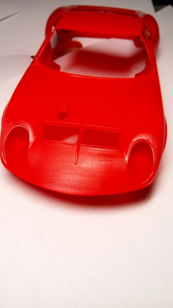

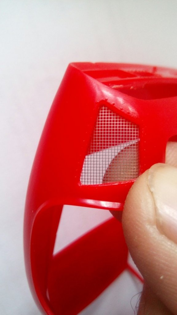

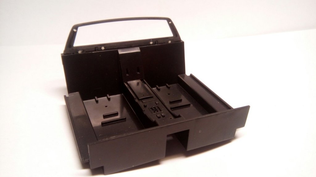

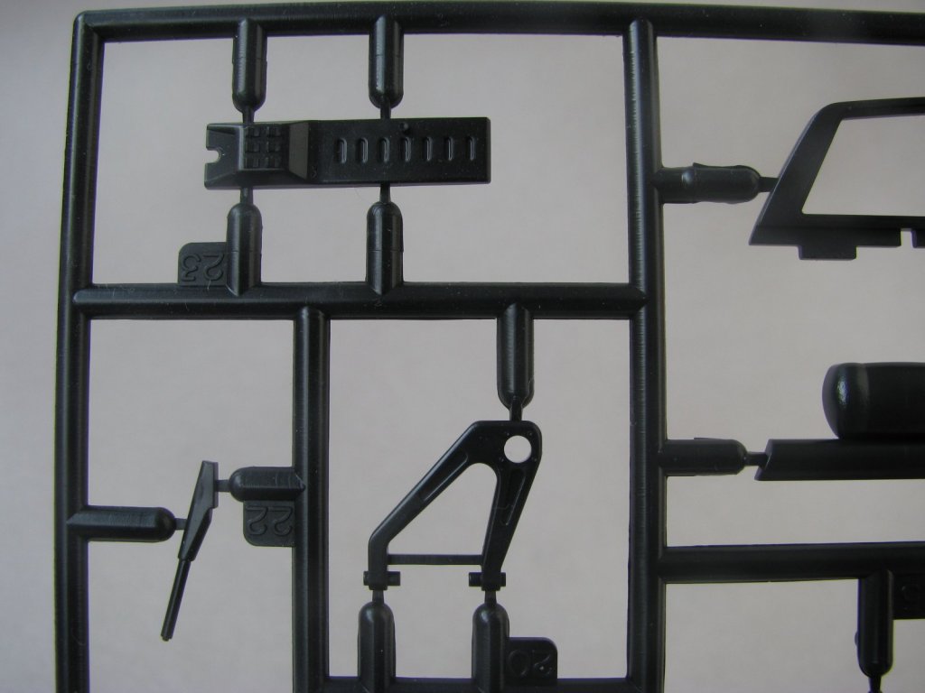

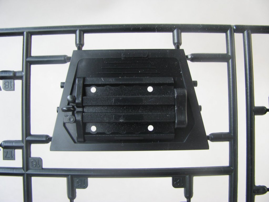

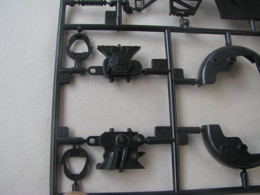

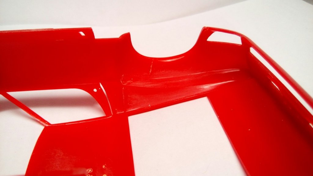

Популярный пост Александр_Shmat 117 Опубликовано 10 Sep 2018, 14:28:59 Автор Популярный пост Жалоба Поделиться Опубликовано 10 Sep 2018, 14:28:59 Доброго времени суток, друзья. Работы над моделью продолжаются. На сегодня продолжаю очищать детали от облоя и следов толкателей, по сравнению с Тамией (до этого я собрал несколько моделей данного производителя) их прямо тьма. Практически каждая деталь утыкана следами толкателей, кое где, например на жалюзях, они прям просвечиваются. Зашкатлевал спинки подголовников, позанимался немного кузовом на внутренней части которого присутствует стык прессформ и его нужно убрать, потому как кузов окрашивается в чёрный изнутри. Утяжину на носу кузова и нижней части капота (сзади) вывел шкуркой. Думал что модель получится собрать гораздо быстрее, но шкурильно-шпаклёвочные работы немного затянулись. Но ничего торопиться некуда, будем выводить. Так же примерил два варианта сетки, первая это чайная пирамидка (спасибо Роману), второй травлёная сетка от Хесагавы. Первый вариант больше похлж на правду, спасибо Максиму за фото. В общем пока так, спасибо за внимание. P. S. Если есть замечания или предложения по ведению ВИПа, пишите пожалуйста, я в этом деле ещё больший новичок чем в моделизме. 6 Ссылка на сообщение Поделиться на другие сайты
Max4x4 2485 Опубликовано 10 Sep 2018, 15:55:54 Жалоба Поделиться Опубликовано 10 Sep 2018, 15:55:54 Желательно распределять фотографии в тексте по смыслу, а не сваливать их в одну кучу. К примеру: запилил сетки от пирамидок и фото, а вот травленые - фото. 3 Ссылка на сообщение Поделиться на другие сайты

Alexander G 347 Опубликовано 11 Sep 2018, 13:22:24 Жалоба Поделиться Опубликовано 11 Sep 2018, 13:22:24 Бросается в глаза толщина кузова в районе крепления сеток. Желательно сточить толщину с внутренней части кузова. Или можно заморочиться со ступенькой по периметру отверстия под сетки (например из тянутого литника или проволоки), и на эту ступеньку наклеить сетку, что бы сетка встала почти заподлицо с кузовом. 1 Ссылка на сообщение Поделиться на другие сайты
vovichek62 60 Опубликовано 12 Sep 2018, 12:24:58 Жалоба Поделиться Опубликовано 12 Sep 2018, 12:24:58 (изменено) 23 часа назад, Alexander G сказал: .. чтобы сетка встала почти заподлицо с кузовом. Ну, я бы не сказал, что на фото она заподлицо. Особенно видно на нижнем срезе. Вполне себе там толщина имеется Изменено 12 Sep 2018, 12:25:31 пользователем vovichek62 Ссылка на сообщение Поделиться на другие сайты
Александр_Shmat 117 Опубликовано 12 Sep 2018, 13:22:31 Автор Жалоба Поделиться Опубликовано 12 Sep 2018, 13:22:31 @Alexander G , толщина кузова мне тоже не понравилась, толстоват пластик. Подумаю над тем как решить. Спасибо. Ссылка на сообщение Поделиться на другие сайты
Alexander G 347 Опубликовано 13 Sep 2018, 07:28:29 Жалоба Поделиться Опубликовано 13 Sep 2018, 07:28:29 @vovichek62 Погуглил фотографии задней части Jota. Если сетки и утоплены в кузов, то очень незначительно. В переводе на наш масштаб получится как раз вровень с кузовом. Спойлер @Александр_Shmat Если спиливать толщину не хочется, можно грани кузова покрасить черным - визуально это немного скроет толщину. 1 Ссылка на сообщение Поделиться на другие сайты
