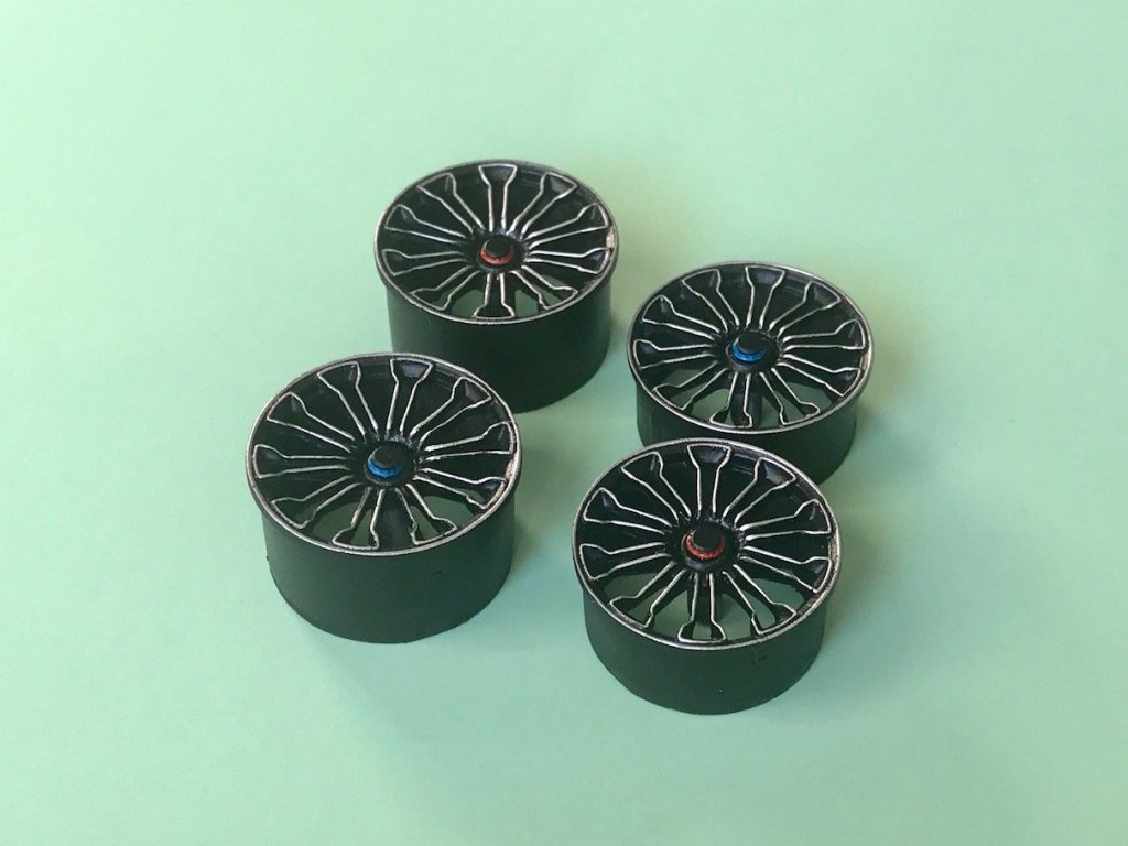

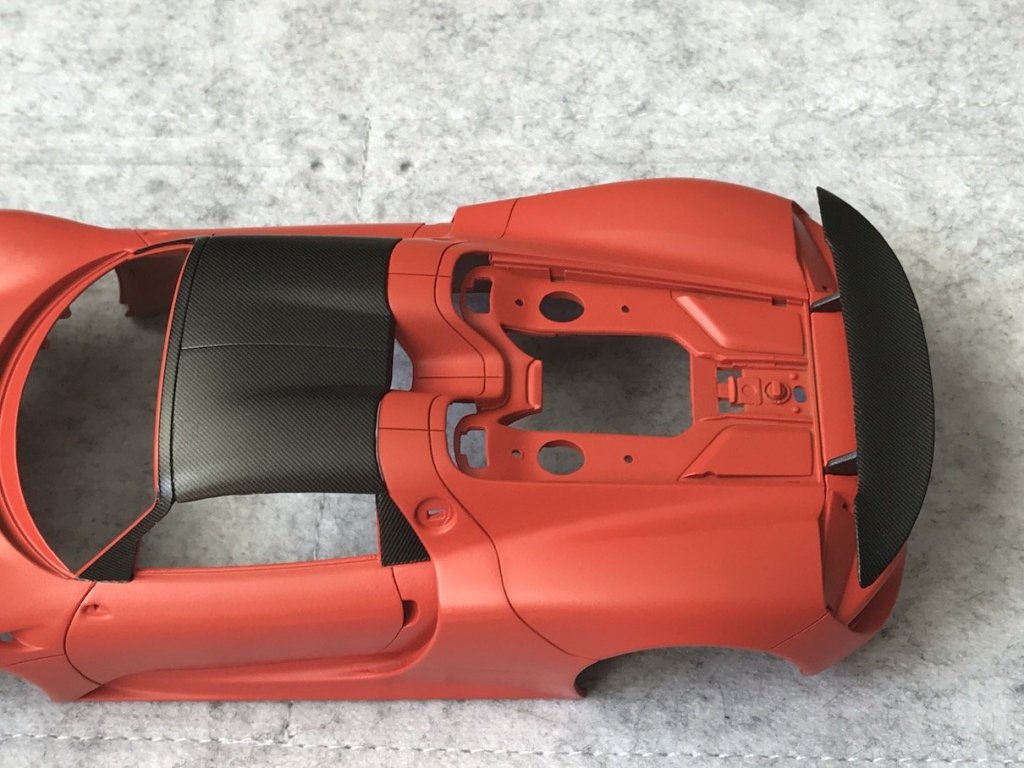

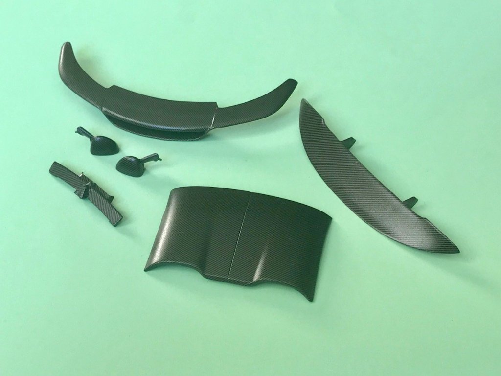

Популярный пост Andrey Labuzov 6544 Опубликовано 14 Sep 2018, 07:14:59 Автор Популярный пост Жалоба Поделиться Опубликовано 14 Sep 2018, 07:14:59 (изменено) Перед тем как покрывать лаком, решил сначала подготовить все необходимые детали, чтобы несколько раз лак не бодяжить. Так что, последние 2-3 дня я потратил на диски и карбоновые детали экстерьера... надеюсь, ничего не забыл Сегодня постараюсь успеть покрыть лаком. Изменено 14 Sep 2018, 07:15:27 пользователем Andrey Labuzov 12 Ссылка на сообщение Поделиться на другие сайты

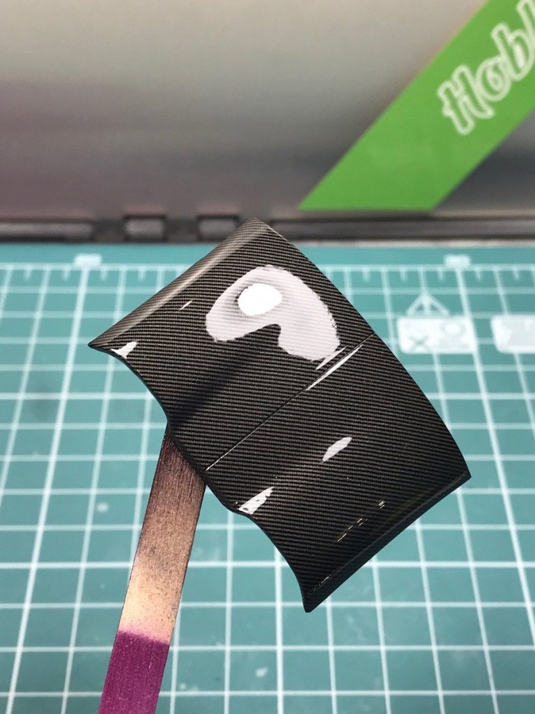

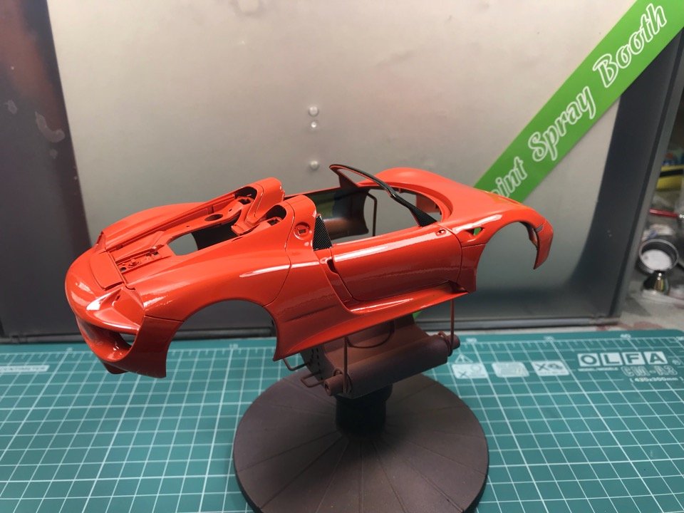

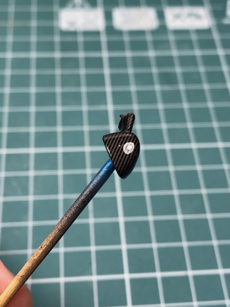

Популярный пост Andrey Labuzov 6544 Опубликовано 15 Sep 2018, 14:35:06 Автор Популярный пост Жалоба Поделиться Опубликовано 15 Sep 2018, 14:35:06 Покрыл сегодня кузов и прочие детали лаком... если это можно так назвать ? На первом слое аэр внезапно начал подсасывать воздух и дуть нестабильно. Я что-то тупанул и не сразу просёк этот момент, в результате на кузове лак лёг с адской шагренью... высохнет - буду исправлять. На остальных деталях лак лёг отлично, даже без единой пылинки, что удивительно )) А пока это недоразумение (ну, на данный момент) сохнет, и пока жду краску для суппортов, решил заняться движком. В этом наборе двигатель выглядит вполне неплохо, но при этом его совершенно не будет видно, вот прям совсем. Это, в принципе, логично, поскольку у прототипа тоже капот не открывается. Да-да, владельцы этого суперкара даже не смогут прихвастнуть перед пацанами своим 600-сильным V8 ? И это порождает у меня внутреннюю дилемму. С одной стороны, можно сделать этот движок как следует, с детализацией и всяким таким, но понимаю полную бессмысленность этой затеи. С другой, можно сделать его «по быстрому» и сэкономить время и силы, но это как-то... неправильно что ли, раз уж движок дан, и неплохой. Что посоветуете? 7 Ссылка на сообщение Поделиться на другие сайты

Kryptonyte 1280 Опубликовано 15 Sep 2018, 16:18:24 Жалоба Поделиться Опубликовано 15 Sep 2018, 16:18:24 В 15.09.2018 в 17:35, Andrey Labuzov сказал: Покрыл сегодня кузов и прочие детали лаком... если это можно так назвать ? На первом слое аэр внезапно начал подсасывать воздух и дуть нестабильно. Я что-то тупанул и не сразу просёк этот момент, в результате на кузове лак лёг с адской шагренью... высохнет - буду исправлять. На остальных деталях лак лёг отлично, даже без единой пылинки, что удивительно )) Удаляй фото при цитировании! А пока это недоразумение (ну, на данный момент) сохнет, и пока жду краску для суппортов, решил заняться движком. В этом наборе двигатель выглядит вполне неплохо, но при этом его совершенно не будет видно, вот прям совсем. Это, в принципе, логично, поскольку у прототипа тоже капот не открывается. Да-да, владельцы этого суперкара даже не смогут прихвастнуть перед пацанами своим 600-сильным V8 ? И это порождает у меня внутреннюю дилемму. С одной стороны, можно сделать этот движок как следует, с детализацией и всяким таким, но понимаю полную бессмысленность этой затеи. С другой, можно сделать его «по быстрому» и сэкономить время и силы, но это как-то... неправильно что ли, раз уж движок дан, и неплохой. Что посоветуете? Андрюх, цвет на фото сильно отличается от прототипа, к сожалению Ссылка на сообщение Поделиться на другие сайты
Andrey Labuzov 6544 Опубликовано 15 Sep 2018, 16:40:05 Автор Жалоба Поделиться Опубликовано 15 Sep 2018, 16:40:05 14 минут назад, Kryptonyte сказал: Андрюх, цвет на фото сильно отличается от прототипа, к сожалению Если ты имеешь ввиду ту фотку, которую я тебе присылал, то да, отличается. Но, там совсем другой цвет, насколько я понимаю - Continental Orange, а у меня Lava Orange и ему он соответствует. К тому же, сравнивать художественную фотографию с фоткой на телефон на столе ну такое себе... )) Ссылка на сообщение Поделиться на другие сайты
Kryptonyte 1280 Опубликовано 15 Sep 2018, 18:00:07 Жалоба Поделиться Опубликовано 15 Sep 2018, 18:00:07 1 час назад, Andrey Labuzov сказал: Если ты имеешь ввиду ту фотку, которую я тебе присылал, то да, отличается. Но, там совсем другой цвет, насколько я понимаю - Continental Orange, а у меня Lava Orange и ему он соответствует. К тому же, сравнивать художественную фотографию с фоткой на телефон на столе ну такое себе... )) Тебя я услышал. Но та фотка меня покорила)) Ссылка на сообщение Поделиться на другие сайты

boxer 1034 Опубликовано 15 Sep 2018, 22:01:52 Жалоба Поделиться Опубликовано 15 Sep 2018, 22:01:52 7 часов назад, Andrey Labuzov сказал: лак лёг с адской шагренью... Такая уж и адская?! Вполне себе ручная Проголосую за мотор на подставке,.. 1 Ссылка на сообщение Поделиться на другие сайты

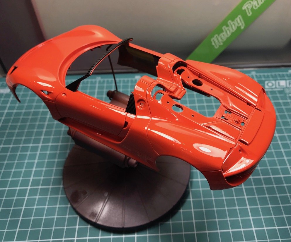

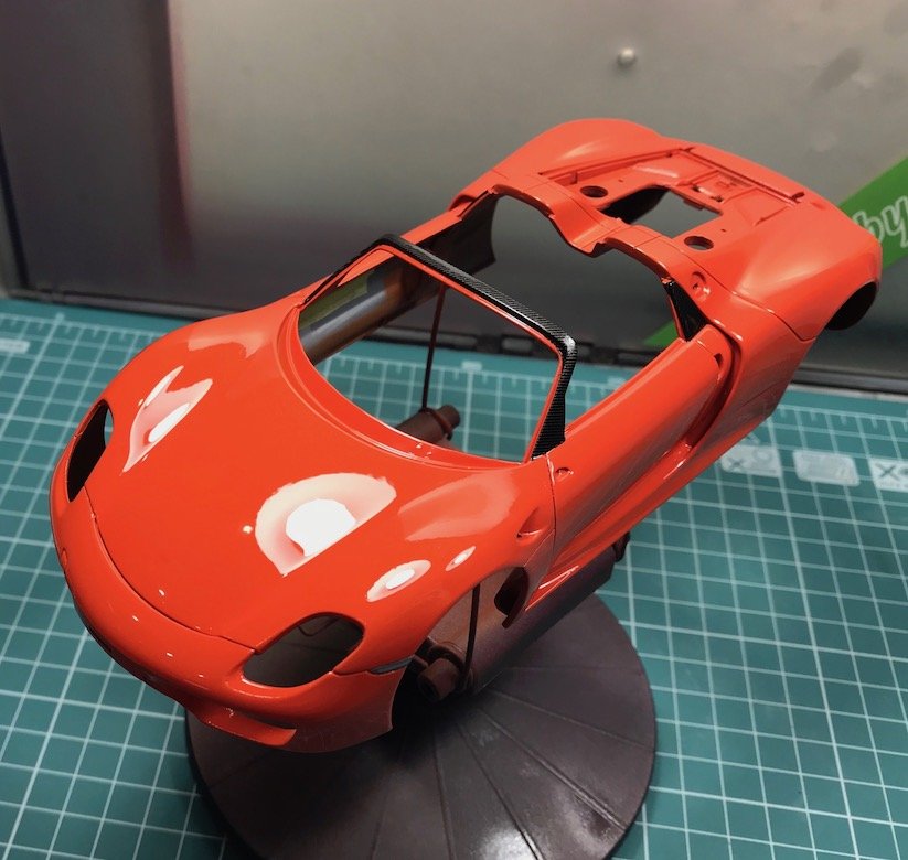

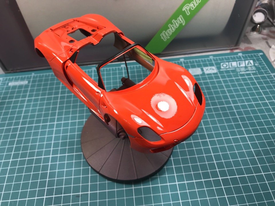

Популярный пост Andrey Labuzov 6544 Опубликовано 16 Sep 2018, 17:22:23 Автор Популярный пост Жалоба Поделиться Опубликовано 16 Sep 2018, 17:22:23 Фух, вроде, кузов более-менее исправил. Почти 5 часов супераккуратной шлифовки и затем ещё олин финальный слой лака. На этот раз всё прошло отлично, мелкие недочёты легко исправятся полировкой. Поскольку, почти весь день я угробил на кузов, всё что я успел сделать по движку, это снять с литников и обработать детали для него. Тоже, кстати, дело небыстрое оказалось. Деталей довольно много, а качество... ну чего повторяться опять )) Несмотря на то, что движка видно не будет, делаю как следует и тоже больше двух часов вчера потратил. 11 Ссылка на сообщение Поделиться на другие сайты
4auka 2808 Опубликовано 16 Sep 2018, 17:55:02 Жалоба Поделиться Опубликовано 16 Sep 2018, 17:55:02 А какой лак использовал? Ссылка на сообщение Поделиться на другие сайты
Andrey Labuzov 6544 Опубликовано 16 Sep 2018, 17:58:01 Автор Жалоба Поделиться Опубликовано 16 Sep 2018, 17:58:01 (изменено) 3 минуты назад, 4auka сказал: А какой лак использовал? Splash Paints. Я только его или Zero использую. Изменено 16 Sep 2018, 17:58:25 пользователем Andrey Labuzov Ссылка на сообщение Поделиться на другие сайты
4auka 2808 Опубликовано 16 Sep 2018, 18:36:08 Жалоба Поделиться Опубликовано 16 Sep 2018, 18:36:08 Он однокомпонентный? Интересен момент последующего нанесение лака на уже полированную поверхность. Вот я к чему.. Ссылка на сообщение Поделиться на другие сайты
Andrey Labuzov 6544 Опубликовано 16 Sep 2018, 18:40:13 Автор Жалоба Поделиться Опубликовано 16 Sep 2018, 18:40:13 2 минуты назад, 4auka сказал: Он однокомпонентный? Интересен момент последующего нанесение лака на уже полированную поверхность. Вот я к чему.. Нет, это модельный 2К лак. Поверхность не была отполирована, а только отшлифована наждачкой 2400. То есть, она была матовой и, в определённой степени, шероховатой. Ссылка на сообщение Поделиться на другие сайты
4auka 2808 Опубликовано 17 Sep 2018, 03:39:05 Жалоба Поделиться Опубликовано 17 Sep 2018, 03:39:05 8 часов назад, Andrey Labuzov сказал: Нет, это модельный 2К лак. Поверхность не была отполирована, а только отшлифована наждачкой 2400. То есть, она была матовой и, в определённой степени, шероховатой. Супер. Тогда следующий вопрос. Для того что бы на сухой слой 2К лака нанести ещё один мокрый нужно сцепление, ты шлифанул кузов. Я так понимаю что не весь? Если весь, то как вопрос - представления не имею как можно зашлифовать грани кузова и сложные формы, к примеру на этом кузове часть кузова с моторным отделением, или часть заднего бампера с внутренними плоскостями-аэродинамические плоскости для движения воздуха. это я к чему. я не пробовал, но хочу понять - на сколько нужно серьезно подойти к шлифовке кузова под повторный проход лаком, после затвердевания предыдущего? Ну то есть те же грани можно не шлифовать? Или элементы воздухозаборников, да и в принципе сложные формы. Сцепиться лак или «уведёт модель в крот»? Ссылка на сообщение Поделиться на другие сайты
Andrey Labuzov 6544 Опубликовано 17 Sep 2018, 06:05:52 Автор Жалоба Поделиться Опубликовано 17 Sep 2018, 06:05:52 @4auka Кузов я шлифовал весь, включая грани, воздухозаборники и прочие элементы рельефа. Единственное, что я не трогал - это моторный отсек, там пофиг что получится, он всё равно будет в другой цвет потом краситься, а потом вообще крышкой закроется. Но, кузов я, повторюсь, шлифовал весь и очень аккуратно, чтобы не достать до краски, буквально микронами лак снимал. Поэтому и ушло на шлифовку 5 часов чистого времени. Насколько хорошо сцепился лак - покажет дальнейшая работа с кузовом - полировка и маски. Если отвалится, тогде уж перекрашу )) Ссылка на сообщение Поделиться на другие сайты
4auka 2808 Опубликовано 17 Sep 2018, 08:40:20 Жалоба Поделиться Опубликовано 17 Sep 2018, 08:40:20 У меня больше боязнь получения каких либо артефактов, после повторного нанесения лака. 2К он такой капризный же.. Ссылка на сообщение Поделиться на другие сайты
Andrey Labuzov 6544 Опубликовано 17 Sep 2018, 09:24:34 Автор Жалоба Поделиться Опубликовано 17 Sep 2018, 09:24:34 42 минуты назад, 4auka сказал: У меня больше боязнь получения каких либо артефактов, после повторного нанесения лака. 2К он такой капризный же.. А что ты имеешь ввиду под "артефактами"? Я пока ничего такого не заметил. На данный момент, у меня вопрос только в стойкости. Ссылка на сообщение Поделиться на другие сайты

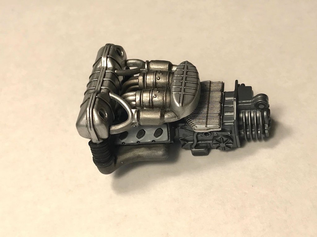

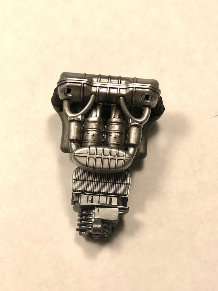

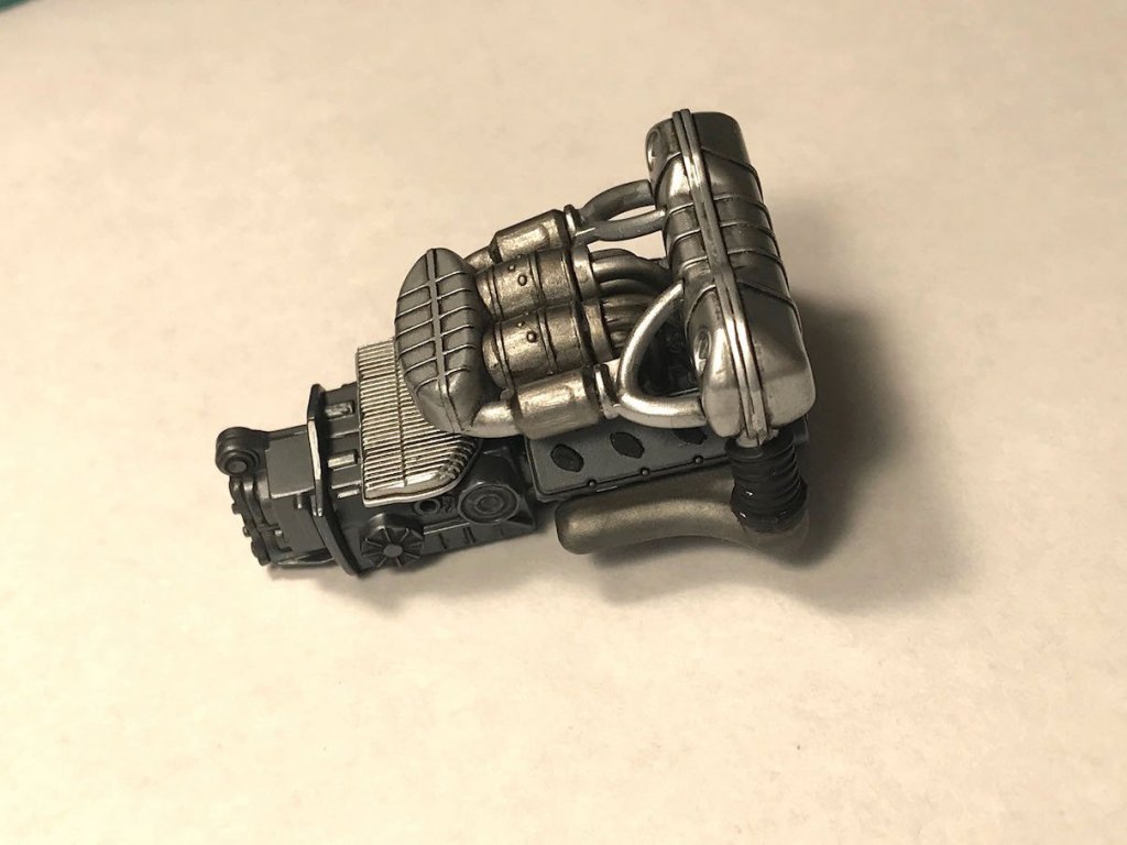

Популярный пост Andrey Labuzov 6544 Опубликовано 26 Sep 2018, 12:22:54 Автор Популярный пост Жалоба Поделиться Опубликовано 26 Sep 2018, 12:22:54 (изменено) Совсем небольшое обновление. Последнюю неделю катастрофически не хватает времени на модель, поэтому сделал только движок. Причём, сделал его по принципу "я его слепила из того что было". Двигатель вызывает очень противоречивые чувства. С одной стороны, неплохо детализирован, но с другой - честно заслужил титул "Его Кривейшество". Ни одна деталь не стыкуется без щелей и зазоров, так что, если делать его по уму, потратить на него придётся несколько дней. Поэтому я решил, что оно того не стоит, поскольку он всё равно будет скрыт в недрах машины, и собрал его по быстрому, не заморачиваясь со шпаклей, шлифовкой и детализацией. Изменено 26 Sep 2018, 12:23:32 пользователем Andrey Labuzov 11 Ссылка на сообщение Поделиться на другие сайты
Max4x4 2485 Опубликовано 26 Sep 2018, 12:36:32 Жалоба Поделиться Опубликовано 26 Sep 2018, 12:36:32 Ну и правильно. Двигатель либо детализировать по феншую, чтобы как настоящий, либо не делать вовсе, тем более что не видно. 2 Ссылка на сообщение Поделиться на другие сайты
Andrey Labuzov 6544 Опубликовано 26 Sep 2018, 12:58:33 Автор Жалоба Поделиться Опубликовано 26 Sep 2018, 12:58:33 21 минуту назад, Max4x4 сказал: Ну и правильно. Двигатель либо детализировать по феншую, чтобы как настоящий, либо не делать вовсе, тем более что не видно. Вот и я так решил. А по феншую смысла нет. Хотя, руки так и тянулись к шпакле ) Ссылка на сообщение Поделиться на другие сайты
