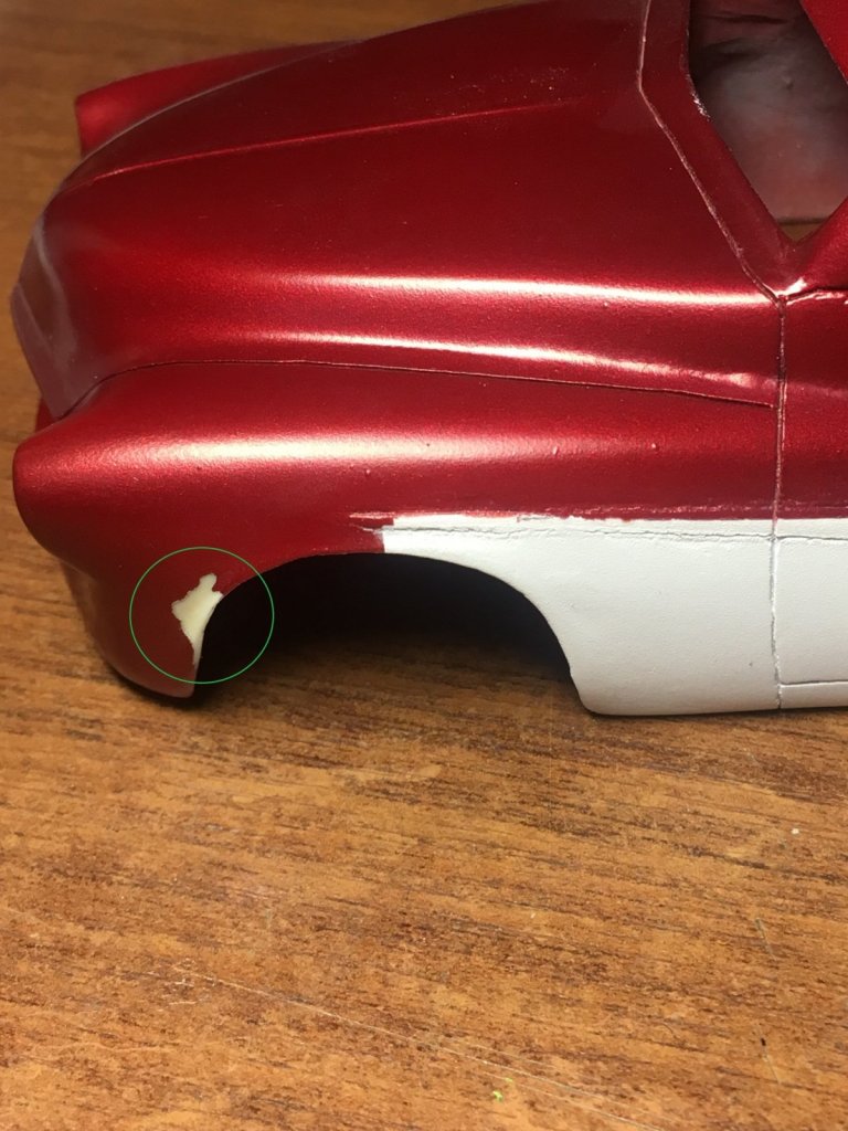

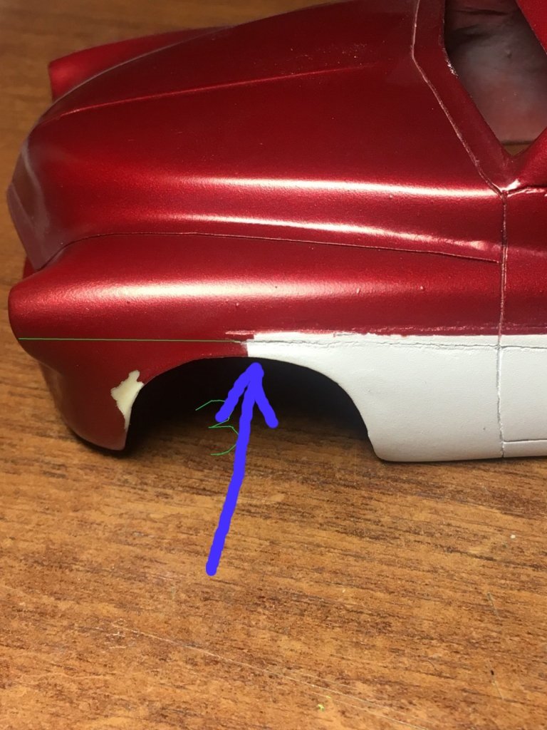

RBPencil 2655 Опубликовано 13 Jan 2019, 16:03:45 Автор Жалоба Поделиться Опубликовано 13 Jan 2019, 16:03:45 Беда, братцы. Беда. А вот не ожидал такой беду, давно скотч (теса желтый) краску у меня не снимал с кузова, последний раз это сделала тамия года два назад((((. И что теперь делать не знаю, так как краски этой у меня нет более, да и вывести в тон и оттенок было бы очень сложно. За всеми мыслями есть три варианта, покрасить эту часть белой краской. 1. Сделать вот такой обрез. Но мне что-то не нравиться эти углы, симметрию конечно сделать не сложно но что-то "колхозом" и концом 50х пахнет. 2. Колхоз чистой воды. 3. Крылья по линию капота с мордой на другую сторону. Но не хочется морду трогать, по задумке она не должна быть два цвета. Для себя вижу ближе к реализации 1 и 3 варианты. Выручайте советами.... 1 Ссылка на сообщение Поделиться на другие сайты
Tolibass 7400 Опубликовано 13 Jan 2019, 16:26:18 Жалоба Поделиться Опубликовано 13 Jan 2019, 16:26:18 Алексей не паникуй, всегда есть выход. Предложенные тобой, Это не варианты, но есть один проверенный способ, та краска что осталась на скотче, приклеить обратно, место на кузове промазать микроскейловским клеем для фольги, ну или пва на крайней случай. обрезать очень аккуратно краску на скотче, и приклеить дать высохнуть ,и потом слегка смочив скотч водой, аккуратно медленно снять его. если всё сделать не спеша и аккуратно, то под лаком разницы не найдёшь. Ну а на самый крайний случай, это второй вариант, делать лекало по арке, и накрашивать белым, но тогда придётся и молдинг по арке сводить на нет. 2 Ссылка на сообщение Поделиться на другие сайты
RBPencil 2655 Опубликовано 13 Jan 2019, 16:37:04 Автор Жалоба Поделиться Опубликовано 13 Jan 2019, 16:37:04 6 минут назад, Tolibass сказал: Алексей не паникуй, всегда есть выход. Предложенные тобой, Это не варианты, но есть один проверенный способ, та краска что осталась на скотче, приклеить обратно, место на кузове промазать микроскейловским клеем для фольги, ну или пва на крайней случай. обрезать очень аккуратно краску на скотче, и приклеить дать высохнуть ,и потом слегка смочив скотч водой, аккуратно медленно снять его. если всё сделать не спеша и аккуратно, то под лаком разницы не найдёшь. Ну а на самый крайний случай, это второй вариант, делать лекало по арке, и накрашивать белым, но тогда придётся и молдинг по арке сводить на нет. Поздно, скотч в помойке уже давно. На заметку вариант взял.... Там молдинга почти и нет уже, я его почти весь сточил давно Ссылка на сообщение Поделиться на другие сайты
LittleBoo 1366 Опубликовано 13 Jan 2019, 17:52:15 Жалоба Поделиться Опубликовано 13 Jan 2019, 17:52:15 Алексей, а что ты хотел сделать с концом белой вставки? Мне кажется по любому понадобился бы еще красный цвет, угол к молдингу выводить. как на этом прототипе а вообще подкрасить максимально похожим цветом и задекалить или покрасить как на фото ниже Можно конечно попытаться вылепить расширители крыльев, которые закроют скол краски, но это точно извращение. А вообще, почему невозможно найти такую же краску и просто подкрасить? 1 Ссылка на сообщение Поделиться на другие сайты
RBPencil 2655 Опубликовано 13 Jan 2019, 18:25:22 Автор Жалоба Поделиться Опубликовано 13 Jan 2019, 18:25:22 @LittleBoo Антон, пересмотрел кучу фотографий и везде по разному это место, где угол острый, где прямой (как у меня). Это роли не играет. Деки не хотел класть особенно пламя, они в концепцию не входили. Пока в поиске решения. Ссылка на сообщение Поделиться на другие сайты
yura1961 3941 Опубликовано 13 Jan 2019, 18:37:46 Жалоба Поделиться Опубликовано 13 Jan 2019, 18:37:46 Леша,я бы перекрасил.И на будущее, всегда надо иметь запас краски,невозможно предугадать что может случится в процессе. Да и я думаю что скотч здесь не виноват,это плохая адгезия грунта со смолой. Ссылка на сообщение Поделиться на другие сайты
RBPencil 2655 Опубликовано 13 Jan 2019, 18:50:12 Автор Жалоба Поделиться Опубликовано 13 Jan 2019, 18:50:12 3 минуты назад, yura1961 сказал: Леша,я бы перекрасил.И на будущее, всегда надо иметь запас краски,невозможно предугадать что может случится в процессе. Да и я думаю что скотч здесь не виноват,это плохая адгезия грунта со смолой. Истратил много на ложки чтобы понять как с базой работать, пока новый аэр не купил (дело было в нём что база шагренью шла). Ну скотч то же виноват))) он подцепил слабое место. А то что ганзевский грунт с с этой смолой не подружился факт, на крыше в салоне тоже лохмотья появлялись (не придал этому значения если честно), пока там не перекрыл грунтом от АК. Перекрашивать (это самое логичное и правильное решение, но ....) честно сказать проблемно из-за отсутствия краски. Сейчас ищу варианты с подобным цветом (один есть вариант чтобы закрыть это проблемное место). Самое простое закрыть это белым цветом. Принял решение, буду перекрашивать. Заказал краску, так что стройка приостановлена. Хотя могу салоном заняться. Просто сидеть скучно начну строить другое но без ВИП. Ссылка на сообщение Поделиться на другие сайты
Max4x4 2485 Опубликовано 14 Jan 2019, 03:31:02 Жалоба Поделиться Опубликовано 14 Jan 2019, 03:31:02 Лёша, во всем виноват грунт 100%. Было у еня такое, грешил и на плохую подготовку, и на скотч. Оказалось дело в грунте. От себя советую посмотреть в сторону авто 2к, мне понравился Реофлекс. Есть конечно нюансы с нанесением и вообще с работой, но результат всегда положительный. Ссылка на сообщение Поделиться на другие сайты
RBPencil 2655 Опубликовано 14 Jan 2019, 06:08:46 Автор Жалоба Поделиться Опубликовано 14 Jan 2019, 06:08:46 2 часа назад, Max4x4 сказал: Лёша, во всем виноват грунт 100%. Было у еня такое, грешил и на плохую подготовку, и на скотч. Оказалось дело в грунте. От себя советую посмотреть в сторону авто 2к, мне понравился Реофлекс. Есть конечно нюансы с нанесением и вообще с работой, но результат всегда положительный. Нет я не хочу такими грунтами работать из-за их специфики (вонь/сложности в работе). Я ещё 6 мест подобных нашел где грунт отходит. Так что перекрас итд. Краска уже на руках, другой оттенок конечно будет. Надо старое снять ЛКП, оно что-то плохо снимается Ссылка на сообщение Поделиться на другие сайты
