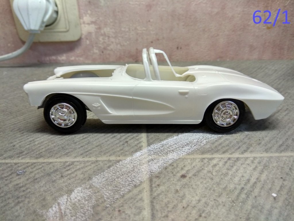

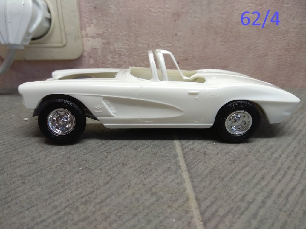

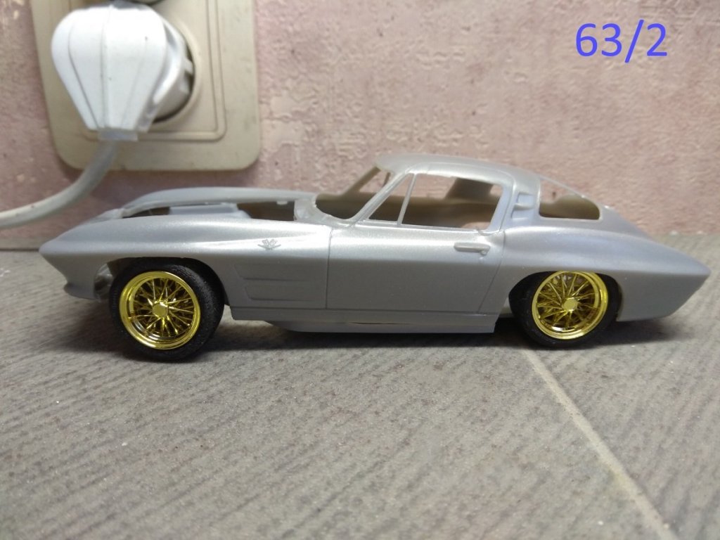

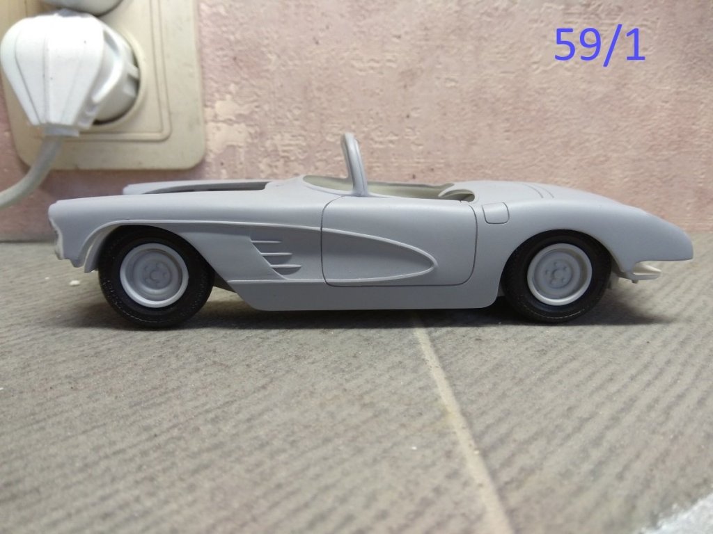

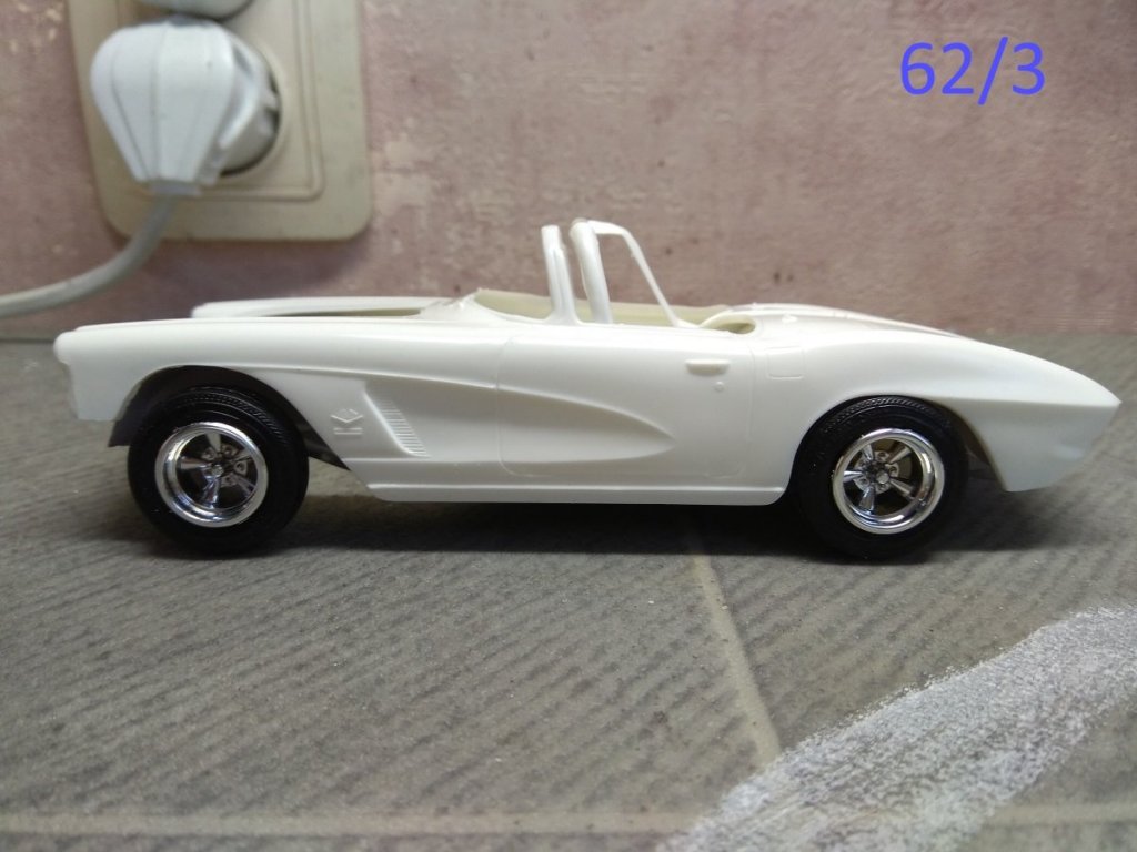

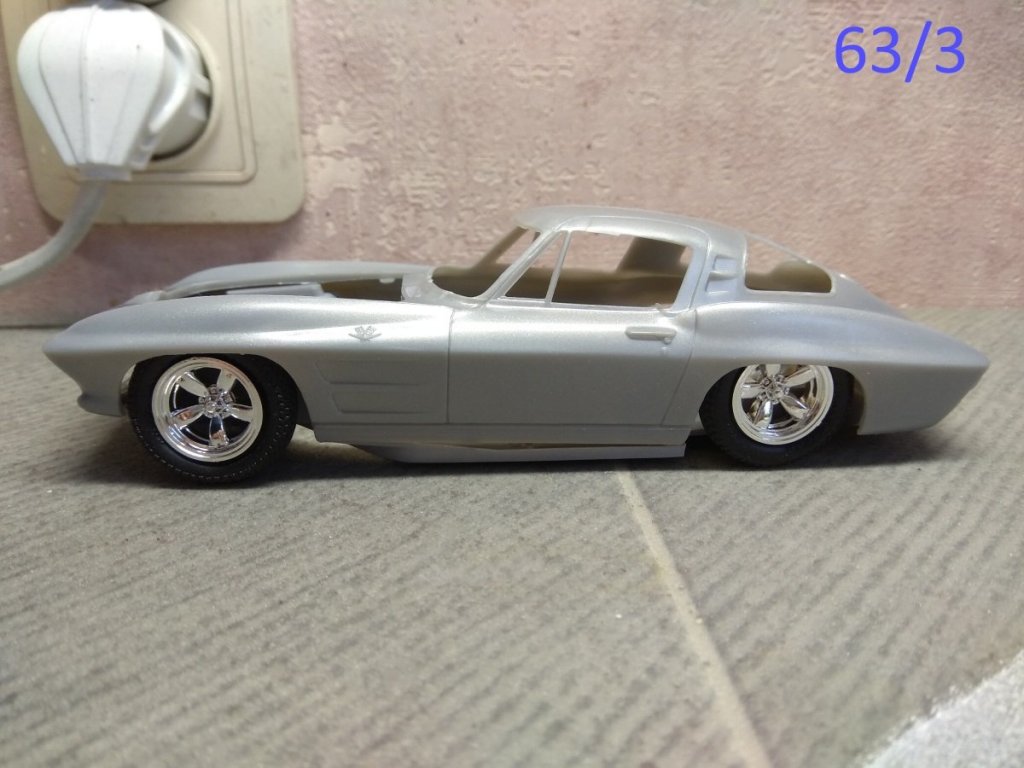

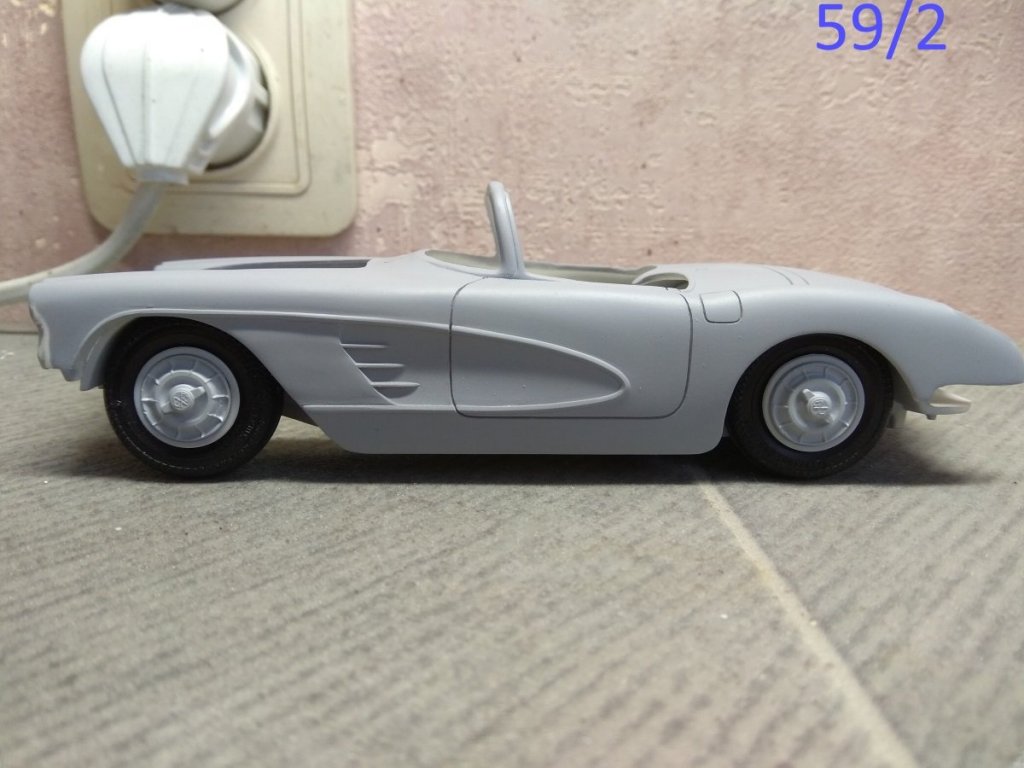

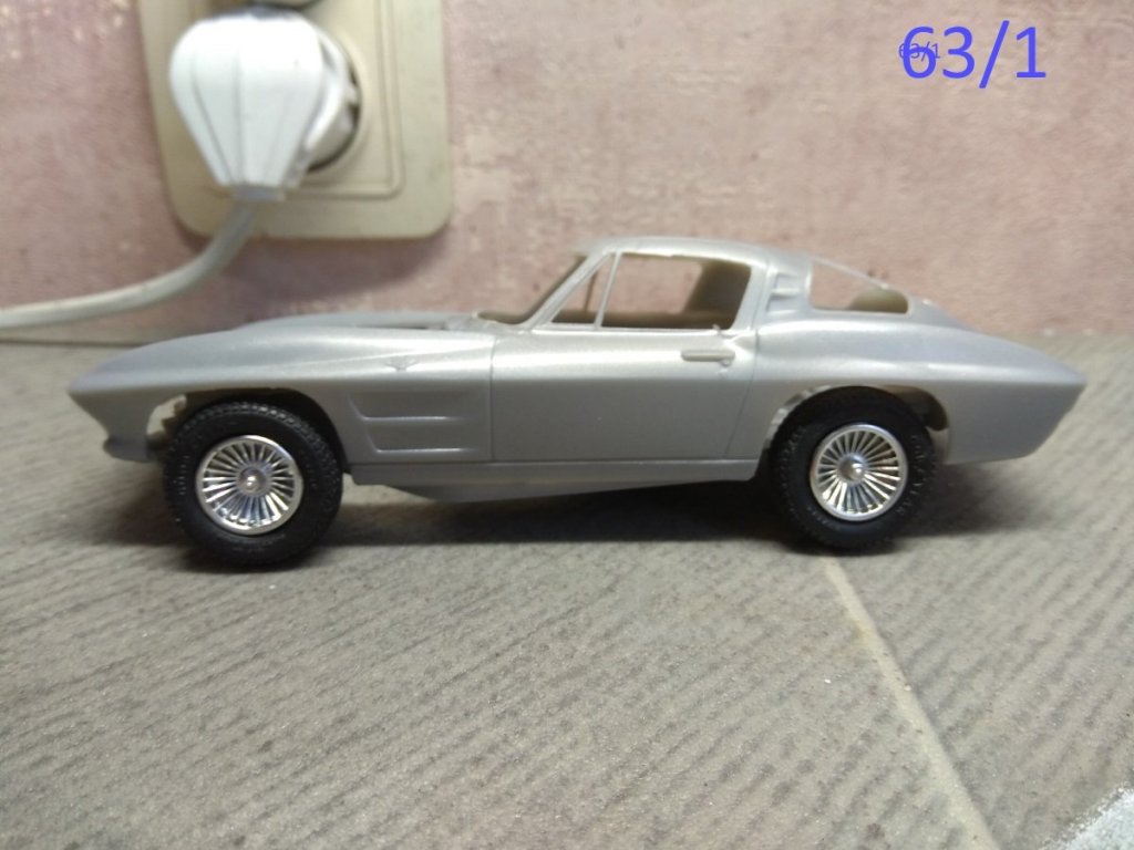

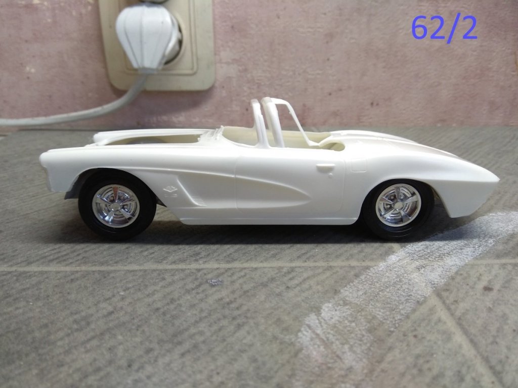

LittleBoo 1366 Опубликовано 9 Dec 2018, 10:55:21 Автор Жалоба Поделиться Опубликовано 9 Dec 2018, 10:55:21 (изменено) Ну что, камрады. Пришло время поиграть в любимую игру автомобилистов "Нравится - не нравится", а именно в выбор колес. Для удобства на каждой фотографии проставлен в правом верхнем углу код "год модели/номер варианта" 59 хотелось бы сделать с дешманской стальной штамповкой, возможен вариант в хромированными оригинальными колпаками. Штамповку возможно стоит поискать смоляную, более рельефную. с 62 годом все сложнее Оригинальные колпаки в хроме мне не очень нравятся, они полностью сливаются за счет хрома, и смывка на них неуместна Есть еще такие диски, и даже похоже оригинальные для корветов. Красивые диски, но на этих моделях полностью отсутствуют тормозные механизмы, будет видно пустоту и убожество Ну и маленькие колесики от Эль-Камино Ну и 63 год. Стоковые колеса из набора мне очень нравятся. Практически без альтернативы Хотя можно и по-извращаться Так что камрады, выбор есть. Советуйте, что на ваш взгляд самое органичное. Изменено 9 Dec 2018, 13:48:40 пользователем LittleBoo убрал лишнее фото 1 Ссылка на сообщение Поделиться на другие сайты
Чайка Ливингстон 207 Опубликовано 9 Dec 2018, 11:19:50 Жалоба Поделиться Опубликовано 9 Dec 2018, 11:19:50 Мой выбор : 59-2…62-3…63-3 но надо взглянуть на прототипы с расцветками. Ведь все относительно. Ссылка на сообщение Поделиться на другие сайты
RBPencil 2655 Опубликовано 9 Dec 2018, 13:26:24 Жалоба Поделиться Опубликовано 9 Dec 2018, 13:26:24 59-1, 62-3, 63-1 1 Ссылка на сообщение Поделиться на другие сайты
RadioCAT 704 Опубликовано 9 Dec 2018, 14:54:33 Жалоба Поделиться Опубликовано 9 Dec 2018, 14:54:33 63-2 на 59, 62-2,63-3. Ссылка на сообщение Поделиться на другие сайты
Tolibass 7400 Опубликовано 9 Dec 2018, 19:27:21 Жалоба Поделиться Опубликовано 9 Dec 2018, 19:27:21 59-1, 62-2, 63-1 Ссылка на сообщение Поделиться на другие сайты
boxer 1036 Опубликовано 10 Dec 2018, 20:58:18 Жалоба Поделиться Опубликовано 10 Dec 2018, 20:58:18 59-1, 62-3, 63-1 А на этих моделях уже дисковые тормоза были или барабанные? Если барабаны, то их сделать совсем не сложно,.. Ссылка на сообщение Поделиться на другие сайты

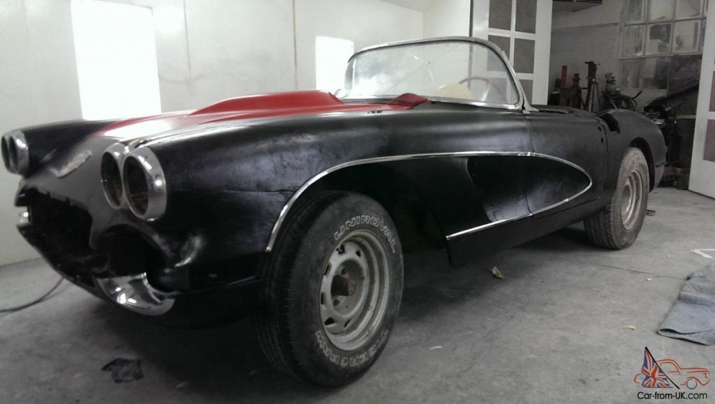

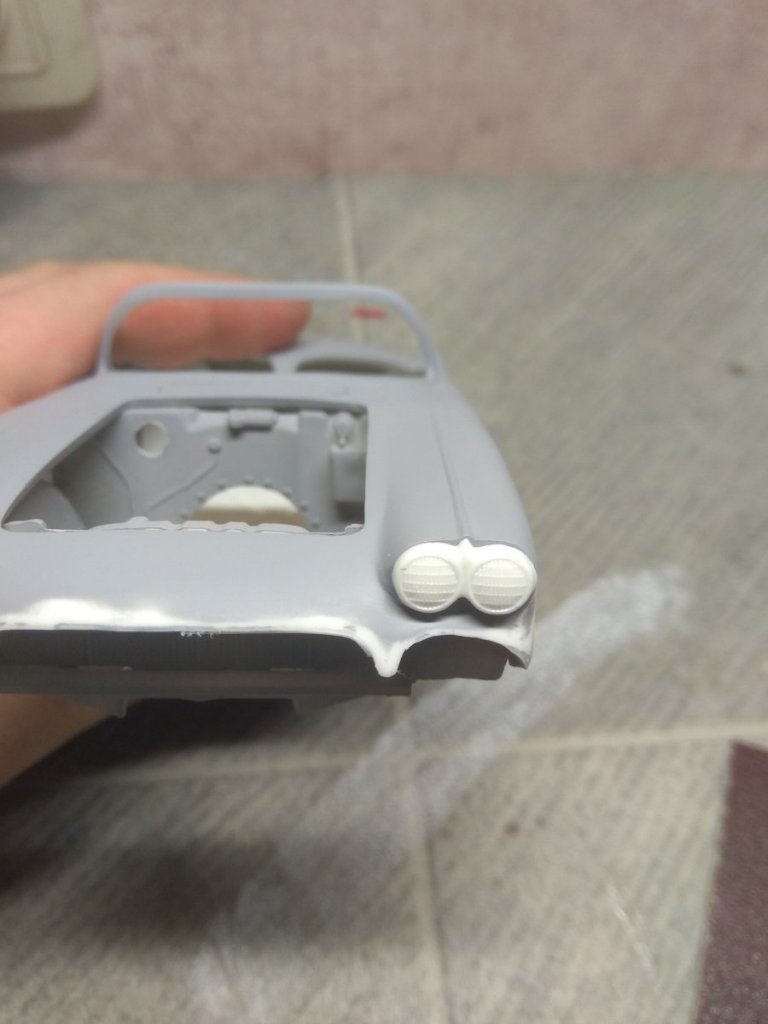

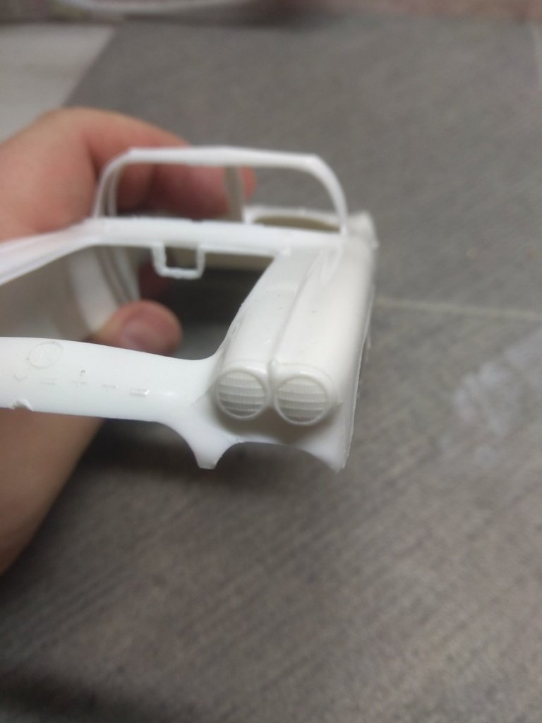

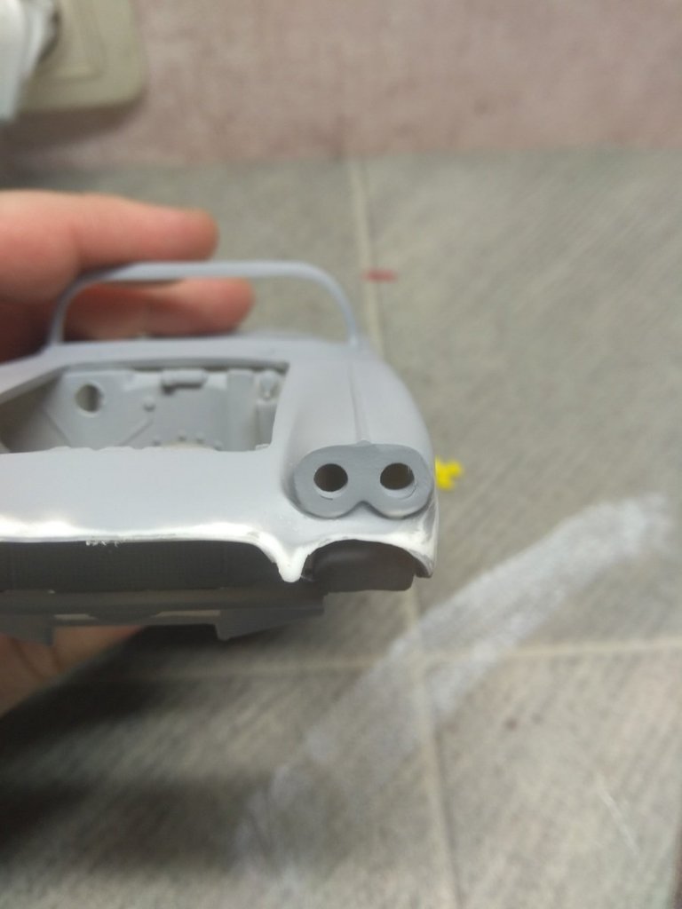

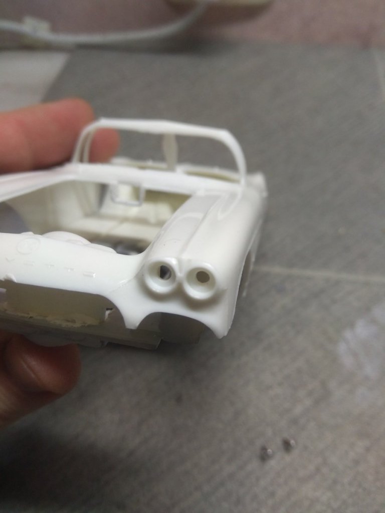

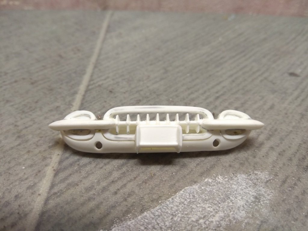

Популярный пост LittleBoo 1366 Опубликовано 15 Dec 2018, 11:53:31 Автор Популярный пост Жалоба Поделиться Опубликовано 15 Dec 2018, 11:53:31 (изменено) В 10.12.2018 в 23:58, boxer сказал: А на этих моделях уже дисковые тормоза были или барабанные? Если барабаны, то их сделать совсем не сложно,.. В оригинале везде барабанные были. Тема сегодняшнего занятия - фары. В Корвете 63-го такой вопрос не стоит, т.к. они спрятанные, а вот 59 и 62 ставят задачку. Прежде всего непонятно почему технологи AMT решили вопрос фар на этих моделях совершенно по разному, хотя у прототипов эта часть одинаковая. На модели 59 года плоская привалочная плоскость, и единый блок фары+окантовка+хвостик от верхнего молдинга все вместе выглядит так: а в оригинале вот так Явно видно, что нужно плоскую верхнюю честь крыла приводить к форме окантовки фар, убирать штыри и поднимать выше, чтобы совпал молдинг. На модели 62 года ситуация более печальная Окантовка фар отлита на кузове, конец молдинга просто загнут вниз на кузов Фары даны просто маленькими кружками на штырьках Все вместе - душераздирающее зрелище В итоге решил что фары от 59 - лучший вариант, поэтому на кузове 62 сточил окантовку и примерил фары с окантовкой от 59 На мой взгляд весьма достойно Теперь дело за малым - отлить копии фар с окантовкой от 59. Отливать буду без изысков - эпоксидкой в оттиск в пластилине. Посмотрим, что получится. Ну еще стоит отметить, что сами фары будут высверливаться, и заменяться на стекляшки+отражатели от Эльф Изменено 15 Dec 2018, 12:11:10 пользователем LittleBoo 7 Ссылка на сообщение Поделиться на другие сайты

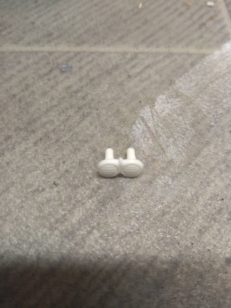

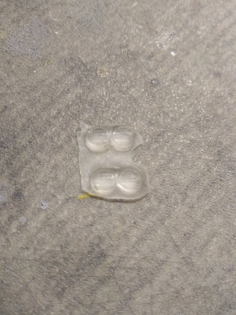

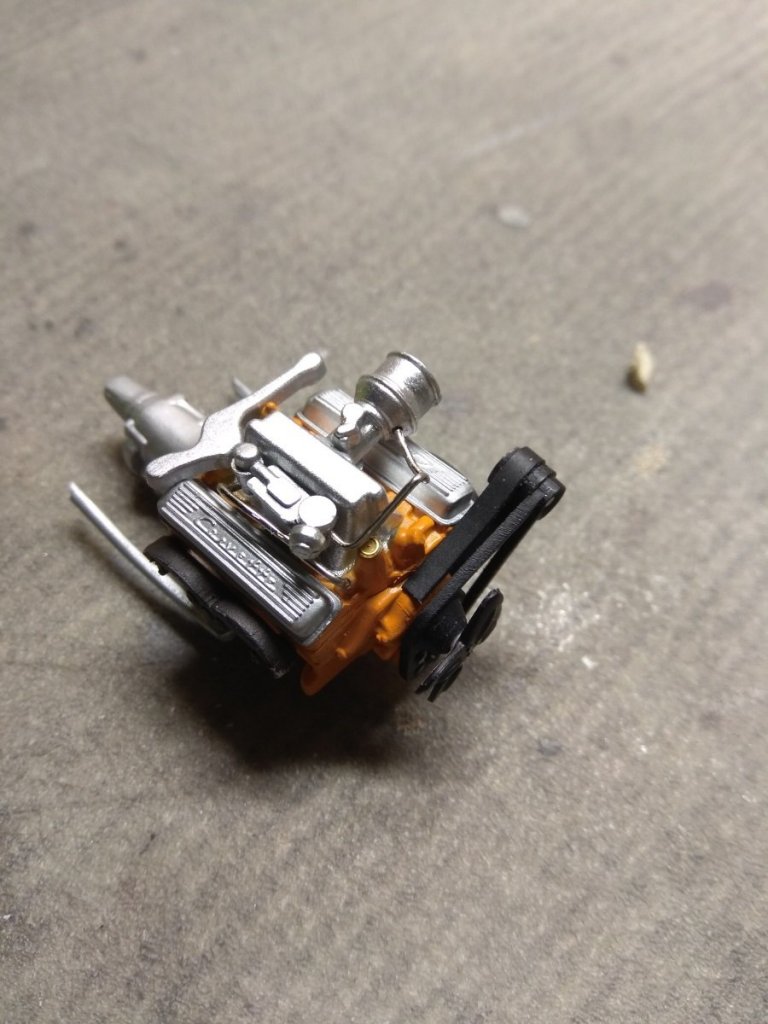

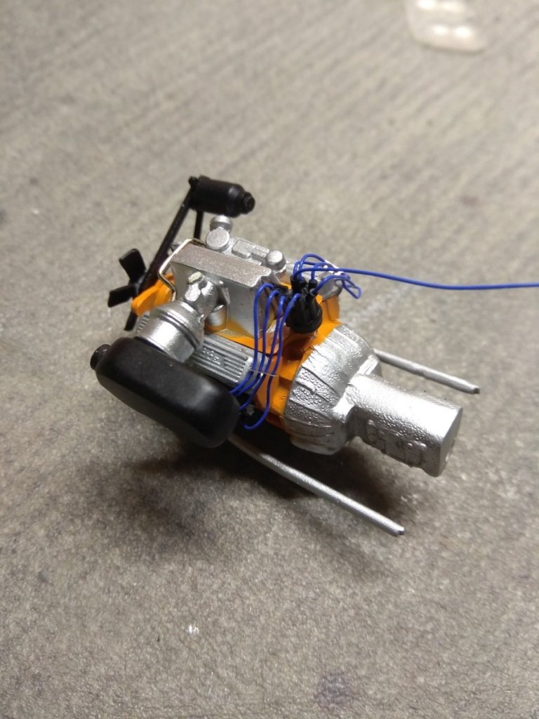

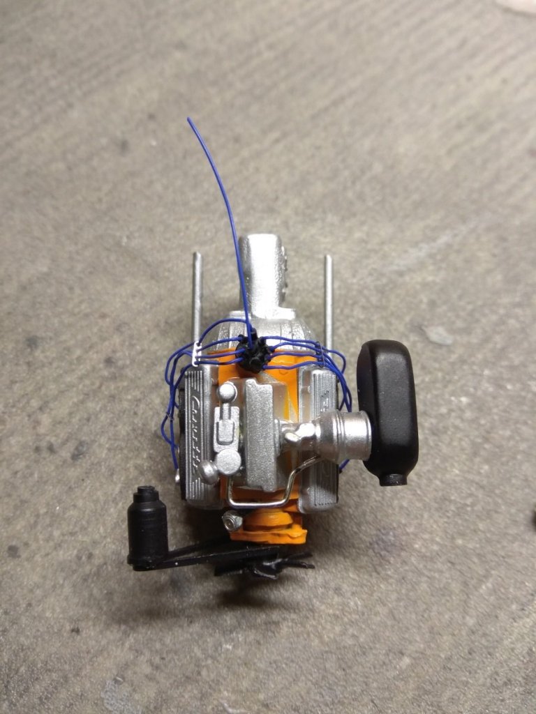

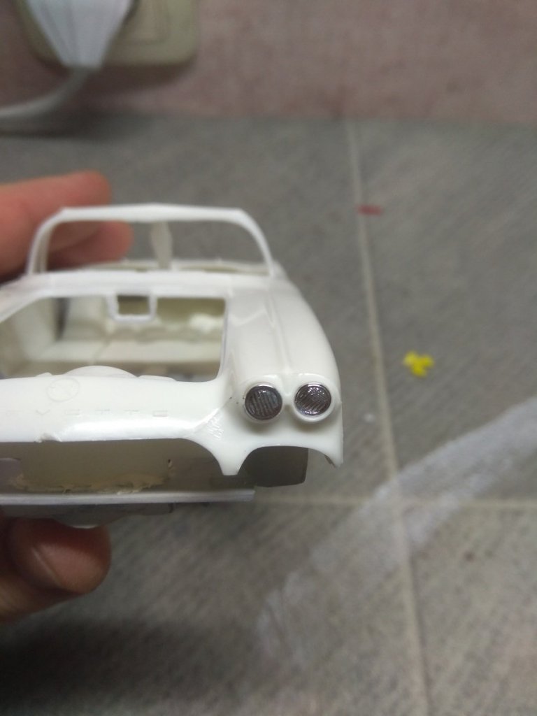

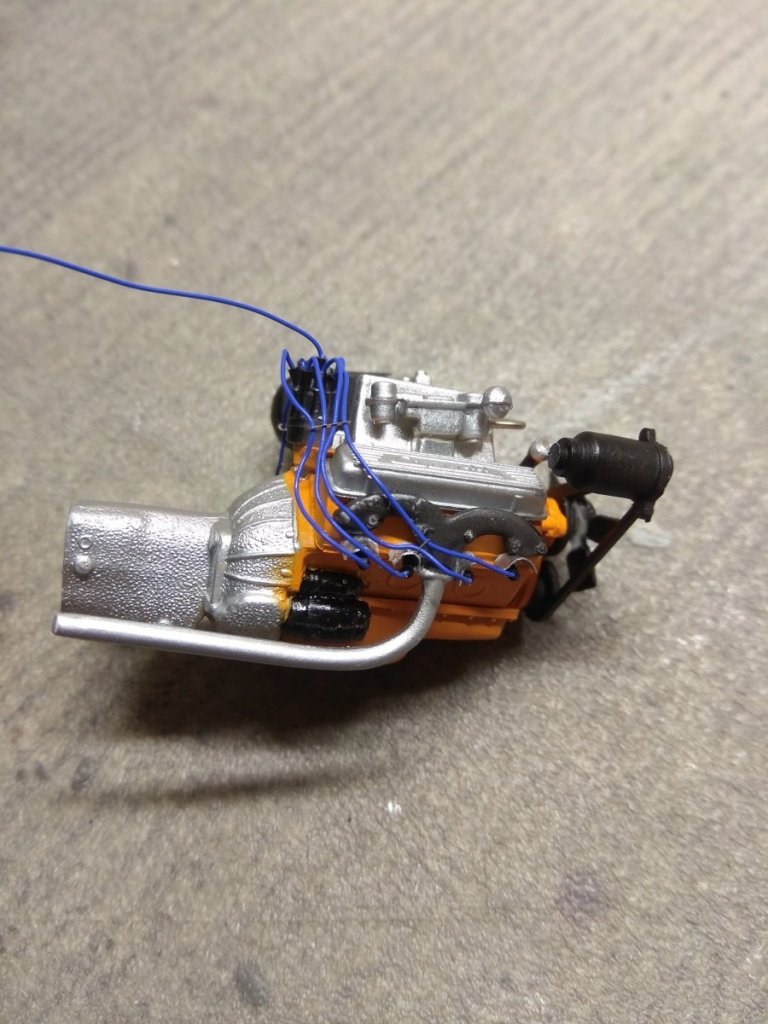

Популярный пост LittleBoo 1366 Опубликовано 16 Dec 2018, 15:47:02 Автор Популярный пост Жалоба Поделиться Опубликовано 16 Dec 2018, 15:47:02 Сделал пробные отливки фар, вроде ничего. Только пузырьки воздуха, но это думаю зашпатлюется Поработал немного с движками на 283 c.i. добавил пару трубочек на 327 c.i. добавил распределитель зажигания, ВВ провода и еще трубочку. На одной стороне сделал над свечами термо экраны, на другой пока не стал. ВВ провода конечно проложены не совсем правильно, но для первого опыта с проводкой сойдет. Теперь осталось дождаться кронштейнов для генераторов из штатов, патрубки охлаждения, воздуховоды и прочие ништяки. И проволоки нормальной, а то из скрепок тяжело трубки делать, слишком жесткие. 5 Ссылка на сообщение Поделиться на другие сайты
cuba_13 3617 Опубликовано 16 Dec 2018, 21:41:10 Жалоба Поделиться Опубликовано 16 Dec 2018, 21:41:10 Оранжевый-то не Шэви совсем...это похоже ближе на Доджевский Хеми-оранж, у Шэви он больше в красный уходит. Ссылка на сообщение Поделиться на другие сайты
MAXIM.GRK 97 Опубликовано 16 Dec 2018, 21:58:42 Жалоба Поделиться Опубликовано 16 Dec 2018, 21:58:42 Антон, подскажите пожалуйста, из чего стекляшки отливали? (название смолы, из чего фору делали и что в качестве разделителя использовали) Спасибо! Ссылка на сообщение Поделиться на другие сайты
LittleBoo 1366 Опубликовано 17 Dec 2018, 09:01:50 Автор Жалоба Поделиться Опубликовано 17 Dec 2018, 09:01:50 11 часов назад, cuba_13 сказал: Оранжевый-то не Шэви совсем...это похоже ближе на Доджевский Хеми-оранж, у Шэви он больше в красный уходит. Рома, я написал в каком то посте, что лень победила и я не пошел в автомалярку, а взяд из запасов дома балончик с краской Juisy Orange и покрасил им. Не очень достоверно, но терпимо. 11 часов назад, MAXIM.GRK сказал: Антон, подскажите пожалуйста, из чего стекляшки отливали? (название смолы, из чего фору делали и что в качестве разделителя использовали) Спасибо! Смола - обычная эпоксидка за 80 рублей, клей Секунда. В качестве формы обычный пластилин. Он достаточно жирный, поэтому разделитель не понадобился, остатки смываются горячей водой и мылом. 1 Ссылка на сообщение Поделиться на другие сайты

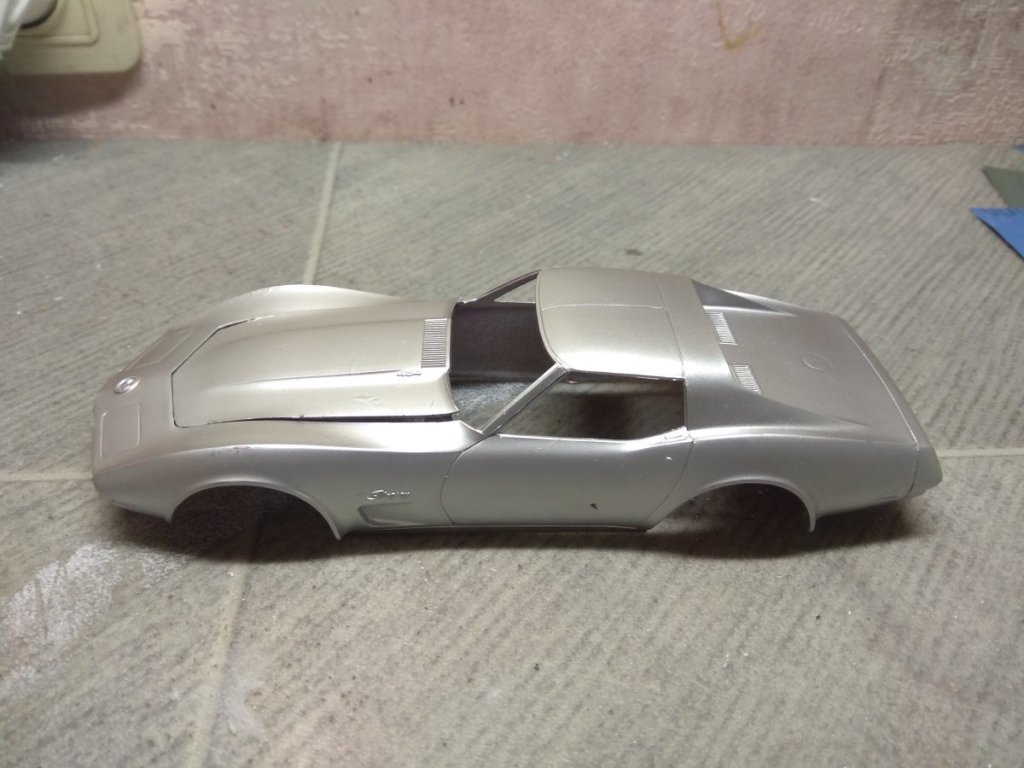

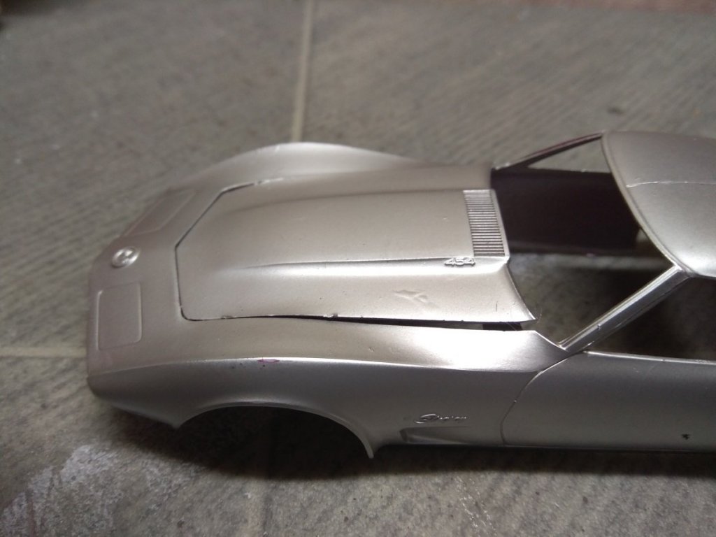

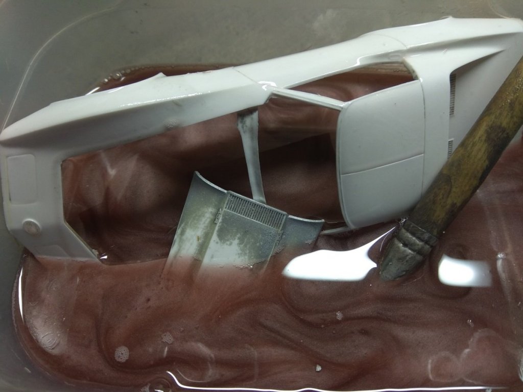

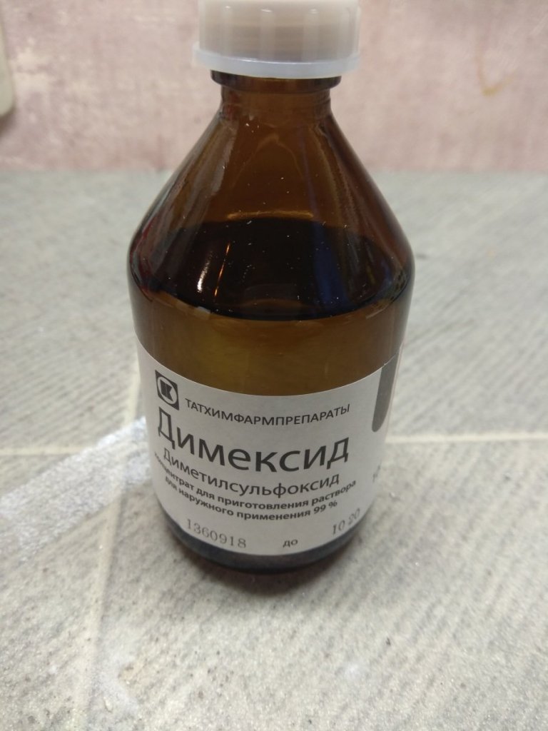

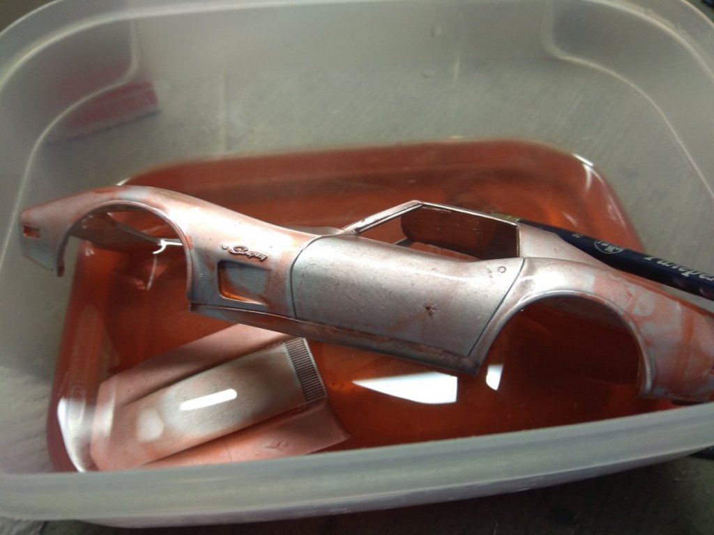

Популярный пост LittleBoo 1366 Опубликовано 2 Jan 2019, 17:17:07 Автор Популярный пост Жалоба Поделиться Опубликовано 2 Jan 2019, 17:17:07 Как учат нас классики, в любом повествовании должны быть лирические отступления, дабы не утомить читателя одной историей. Сделаю и я такое отступление, только будет оно не лирическое, а химическое. Есть у меня еще коробка с таким Корветом и достался он мне в начатом виде, а именно кузов был окрашен ну как окрашен, скорее облит краской из банки, судя по потекам и толщине слоя. Конечно от этой окраски нужно избавляться. Никогда этого не делал, и решил попробовать для этой цели Димексид, для чего в аптеке приобрел пол литра такого снадобья Залил кузов этим препаратом После смытия первого слоя краски обнаружил то, что обрадовало бы какого нибудь археолога 2500 - х годов, изучающего следы когда-то существовавшей жизни на третьей планете от желтой звезды. Мошка между слоями краски. Спустя час обработки кузова жесткой кистью кузов приобрел исходное состояние теперь можно будет подарить этому корвету 74-го года вторую жизнь. 9 Ссылка на сообщение Поделиться на другие сайты
RBPencil 2655 Опубликовано 2 Jan 2019, 18:00:10 Жалоба Поделиться Опубликовано 2 Jan 2019, 18:00:10 40 минут назад, LittleBoo сказал: После смытия первого слоя краски обнаружил то, что обрадовало бы какого нибудь археолога 2500 - х годов, изучающего следы когда-то существовавшей жизни на третьей планете от желтой звезды. Мошка между слоями краски. теперь можно будет подарить этому корвету 74-го года вторую жизнь. МОШКА!!!!!!!!!!!!!!!!!!!!!!!!!!! Блеск. Мне кажется, но вторая жизнь будет куда лучше первой! Ссылка на сообщение Поделиться на другие сайты
LittleBoo 1366 Опубликовано 2 Jan 2019, 18:05:06 Автор Жалоба Поделиться Опубликовано 2 Jan 2019, 18:05:06 2 минуты назад, RBPencil сказал: МОШКА!!!!!!!!!!!!!!!!!!!!!!!!!!! Блеск. Мне кажется, но вторая жизнь будет куда лучше первой! А то! Взяли тут моду, пылинки заполировывать, из-за шагрени фрустрировать... Попала мошка на краску - закрась ее вторым слоем и нет проблем ))) 3 Ссылка на сообщение Поделиться на другие сайты

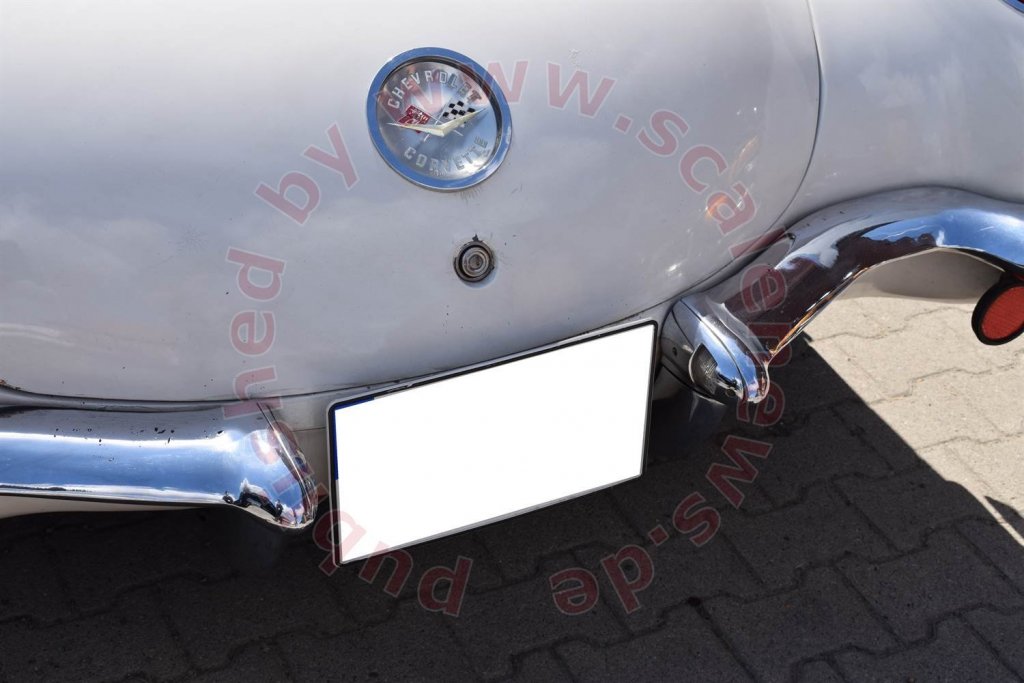

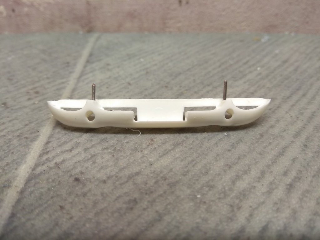

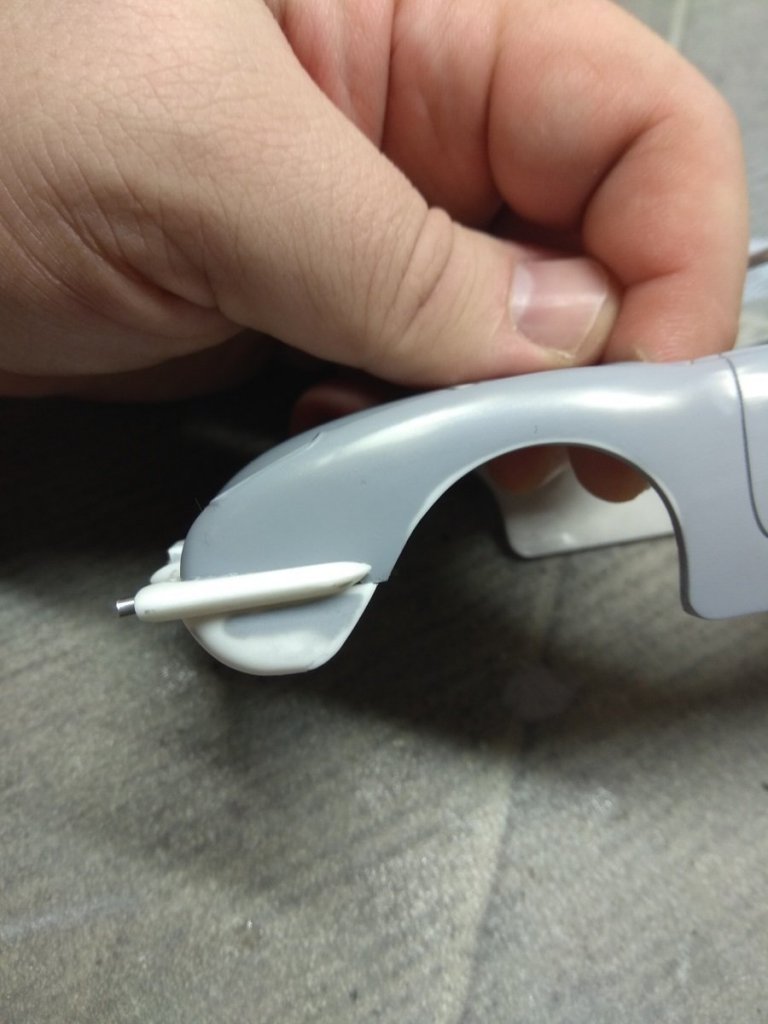

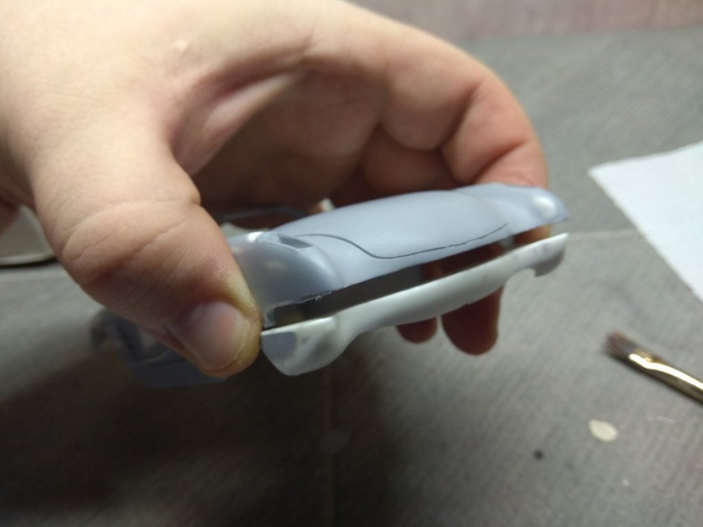

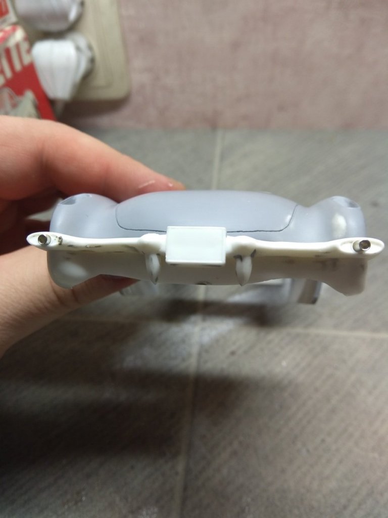

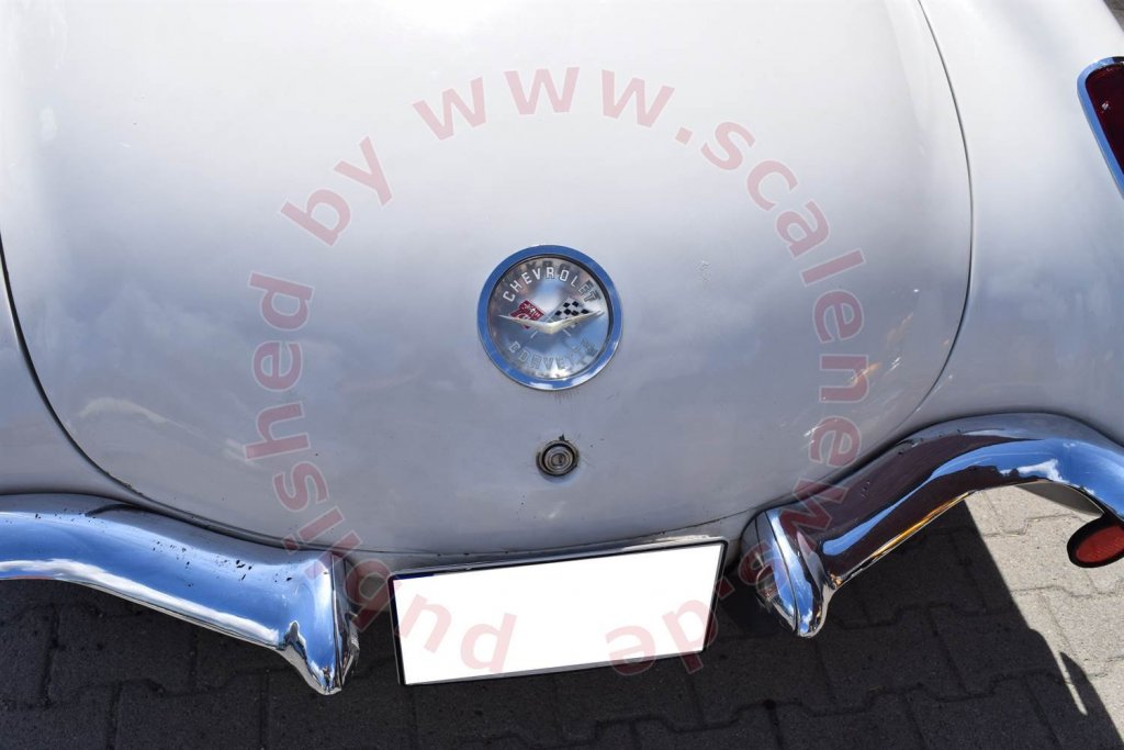

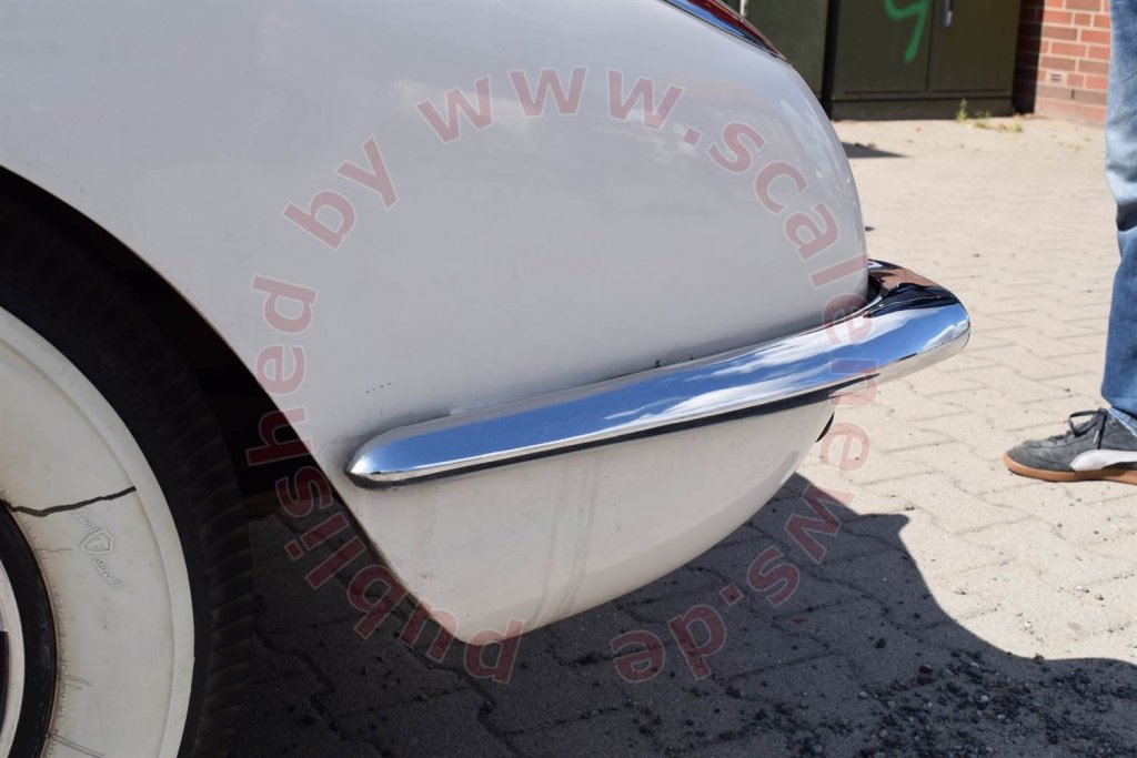

Популярный пост LittleBoo 1366 Опубликовано 2 Jan 2019, 18:33:11 Автор Популярный пост Жалоба Поделиться Опубликовано 2 Jan 2019, 18:33:11 Меж тем, найдя в сети walkaround Corvette'59 с подробными фото впал в грусть печаль по поводу заднего бампера В наборе он дан цельной деталью меж тем как на оригинале задний бамер это 2 детали + держатель номерного знака и нижняя юбка кузова тоже отдельно ввиду чего на задних крыльях появляется шов, которого быть не должно Просто выпилить середину бампера нельзя, он соединяет верхнюю и нижнюю части кузова, и без него получится огромная щель Поэтому придется видимо заполнять этот промежуток 2К шпатлевкой, и выводить формы на ней. Подскажите, в 2К шпатлевке можно потом сверлить отверстия для штифтов, чтобы бампера закрепить, будет она держать как несущий элемент? Немного поковырял переднюю конструкцию, высверлил отверстия под противотуманки, сделал штифты чтобы все это безобразие собрать. Зазоры жуткие, но подогнать все это никак не удается. 4 минуты назад, cuba_13 сказал: Надо бы в названии темы 4-й добавить. Не-не, 4-й я пока собирать не буду. Только отмыл, и пусть полежит отдохнет. С этими тремя бы справиться 5 Ссылка на сообщение Поделиться на другие сайты
RBPencil 2655 Опубликовано 2 Jan 2019, 18:39:33 Жалоба Поделиться Опубликовано 2 Jan 2019, 18:39:33 5 минут назад, LittleBoo сказал: Подскажите, в 2К шпатлевке можно потом сверлить отверстия для штифтов, чтобы бампера закрепить, будет она держать как несущий элемент? Можно, но я делаю примерное место для штифта сразу иногда. Ссылка на сообщение Поделиться на другие сайты
Max4x4 2485 Опубликовано 3 Jan 2019, 01:29:59 Жалоба Поделиться Опубликовано 3 Jan 2019, 01:29:59 Можно. И сверлить, и при желании даже нарезать резьбу наверное. Советую внутренние части обработать крупным наждаком для улучшения сцепления. Все таки разные материалы и при обработке может отслоится. Ссылка на сообщение Поделиться на другие сайты

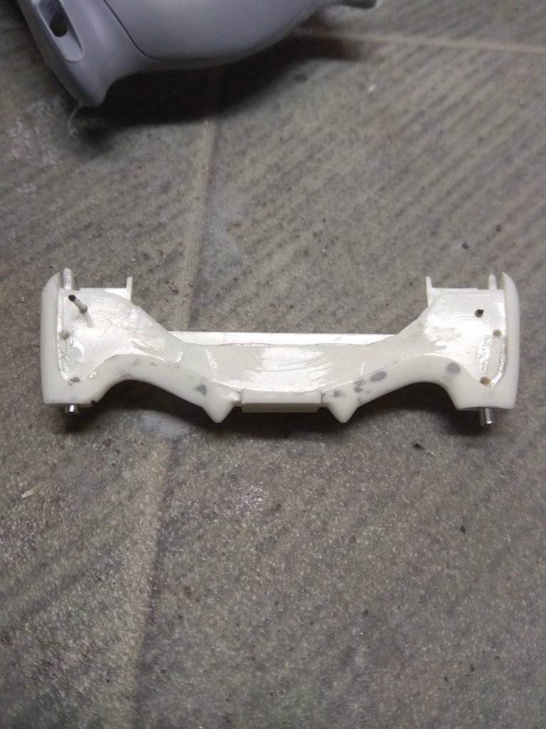

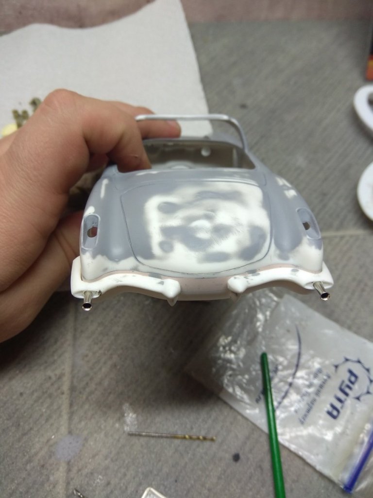

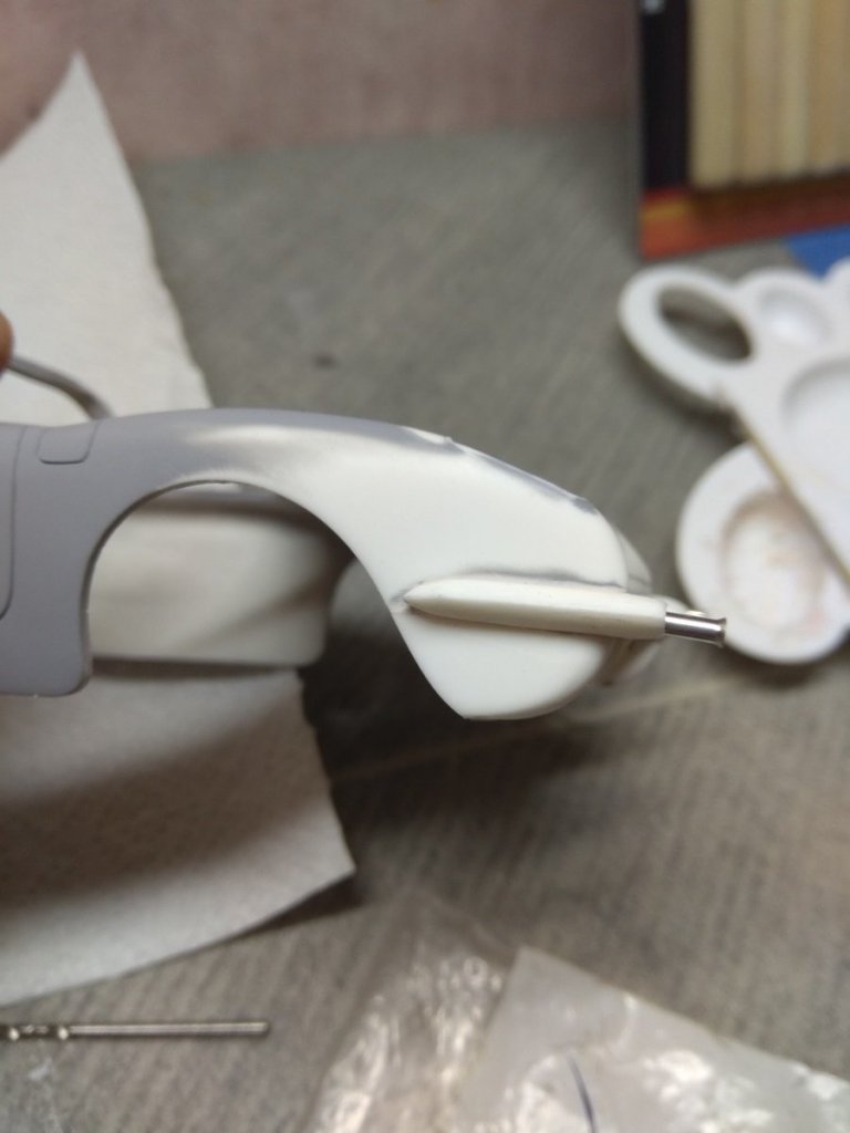

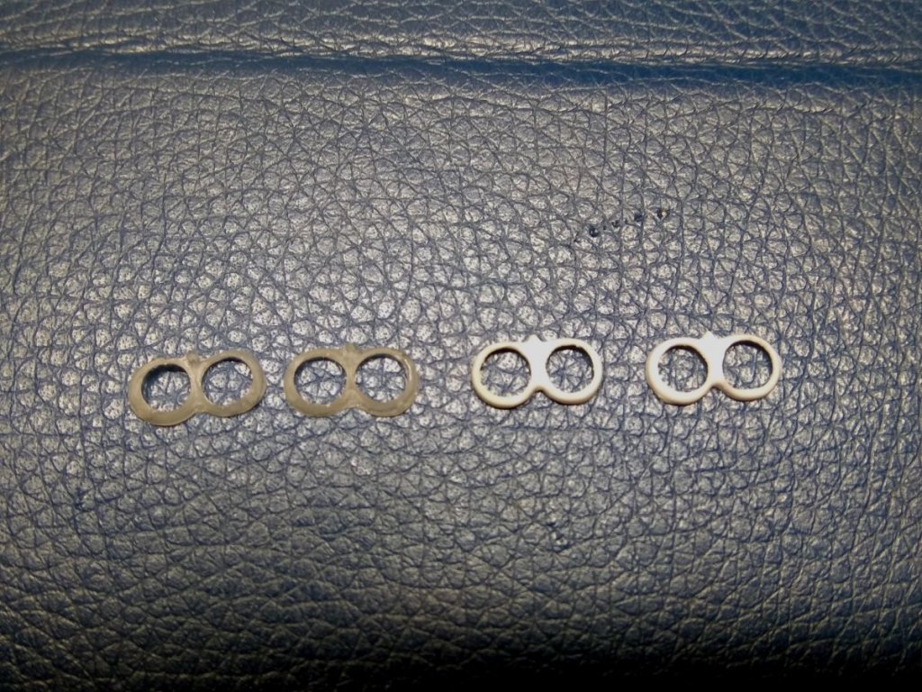

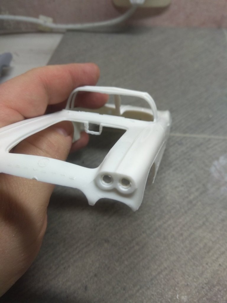

Популярный пост LittleBoo 1366 Опубликовано 29 Jan 2019, 18:01:58 Автор Популярный пост Жалоба Поделиться Опубликовано 29 Jan 2019, 18:01:58 Вот и приехала партия травления для моих корветов от MCG. можно продолжить стройку. Нельзя сказать, что я время в ожидании совсем ничего не делал, но все больше по мелочам. Разделил задний бампер и вывел форму задка из шпаклевки на 59-м Поработал с "очками" фар для 59-го и 62-го. Из десятка отлитых копий после высверливания в живых осталось две, надеюсь они переживут дальнейшие операции. Высверлил фары в пластиковых оригиналах. Но на всякий случай нашел еще один вариант - у Revell есть модель corvette 60-го года, и в ней в отличие от АМТ "очки" фар идут нормальными отдельными деталями. Можно купить в качестве донора, откопировать, и добавить в стройку еще Corvette 60-го года. Но это уже совсем на крайний случай. Буду надеяться, что справлюсь так. 13 Ссылка на сообщение Поделиться на другие сайты
RadioCAT 704 Опубликовано 29 Jan 2019, 18:54:58 Жалоба Поделиться Опубликовано 29 Jan 2019, 18:54:58 Вы прослушали зарисовку "маньяк и поленница". Круто. 2 Ссылка на сообщение Поделиться на другие сайты

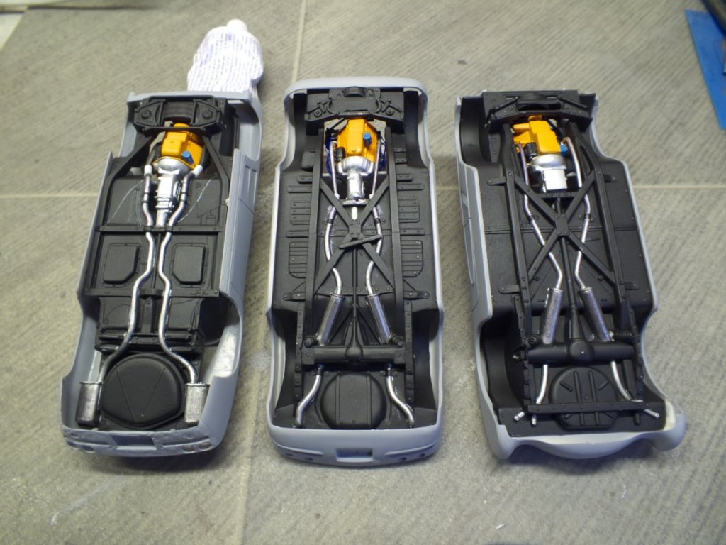

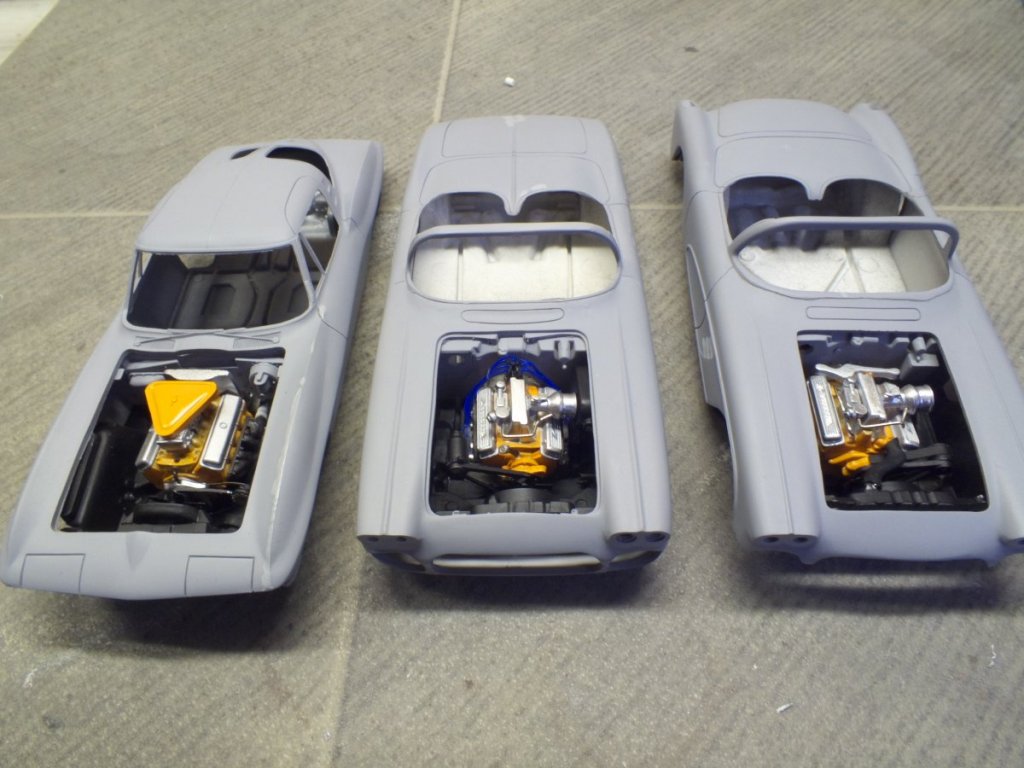

Популярный пост LittleBoo 1366 Опубликовано 10 Feb 2019, 15:40:24 Автор Популярный пост Жалоба Поделиться Опубликовано 10 Feb 2019, 15:40:24 Поставил движки в базу 13 Ссылка на сообщение Поделиться на другие сайты
MAXIM.GRK 97 Опубликовано 10 Feb 2019, 16:02:06 Жалоба Поделиться Опубликовано 10 Feb 2019, 16:02:06 Тройной билд - это мощно все таки! Приятно наблюдать за такой стройкой! Осталось навесное на движки добавить) Ссылка на сообщение Поделиться на другие сайты
cuba_13 3617 Опубликовано 11 Feb 2019, 04:30:04 Жалоба Поделиться Опубликовано 11 Feb 2019, 04:30:04 Хорошо всё в сборе смотрится. Ссылка на сообщение Поделиться на другие сайты

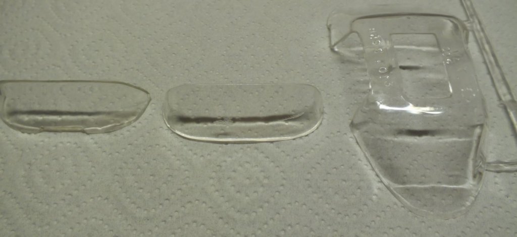

LittleBoo 1366 Опубликовано 11 Feb 2019, 17:24:26 Автор Жалоба Поделиться Опубликовано 11 Feb 2019, 17:24:26 Прикупил прозрачного пластика и болтиков Прозрачный пластик для исправления вот этого кошмара Особенно 62-му (посередине) досталось, очень глубокие царапины на стекле с обеих сторон. На остальных просто потертости, противотанковая толщина и искажения. Хотя "для исправления" - это громко сказано. Никогда не делал копии стекол, поэтому вопрос к знатокам - какой пластик использовать? ПЭТ-Г или пластик листовой прозрачный? Взял оба на пробу, на всякий случай. А если кто кинет ссылкой где описана технология, вообще буду премного благодарен. 2 Ссылка на сообщение Поделиться на другие сайты
